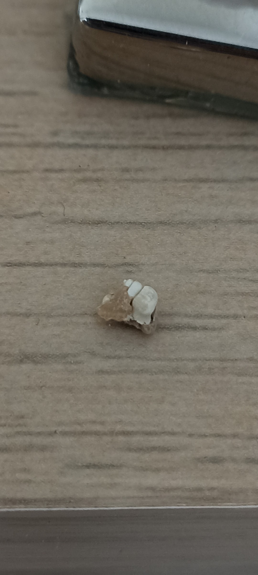

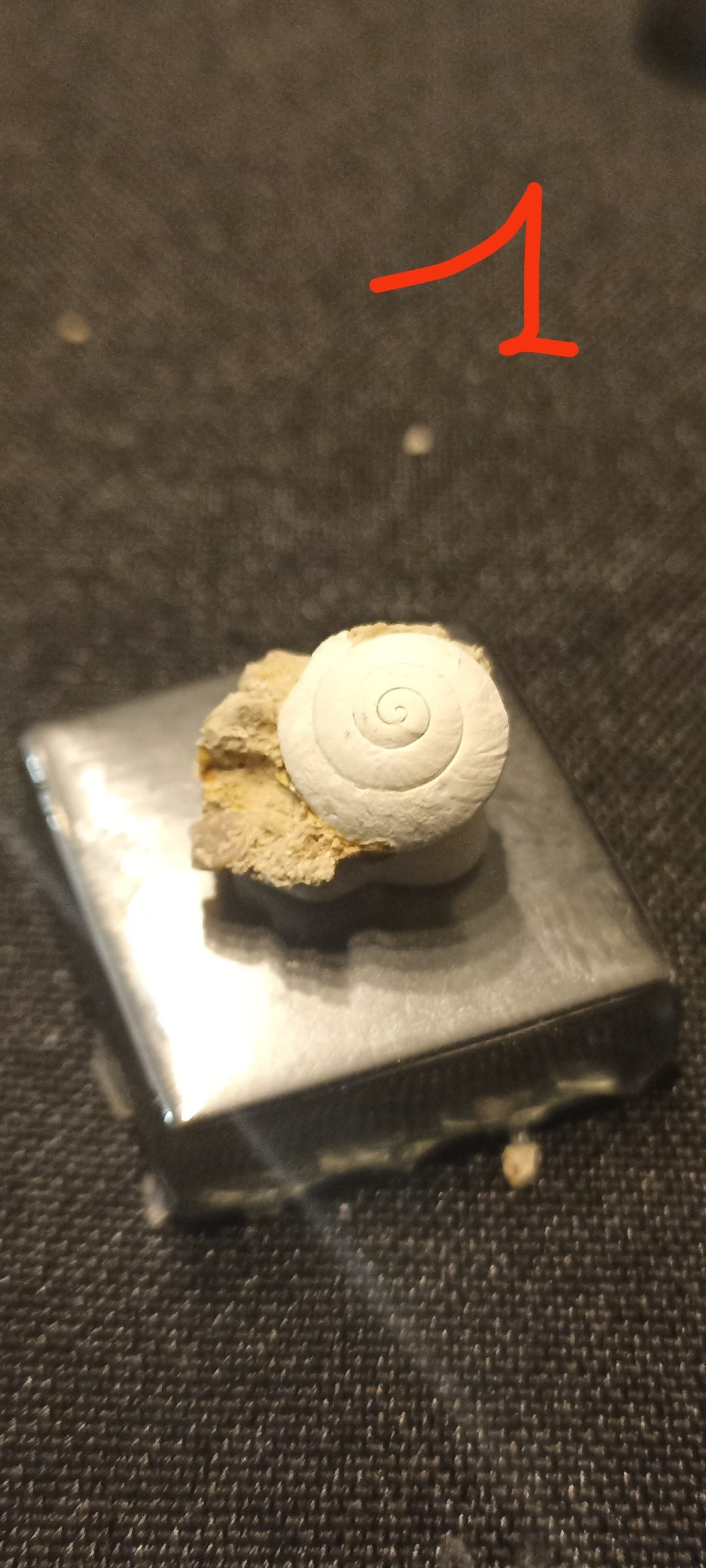

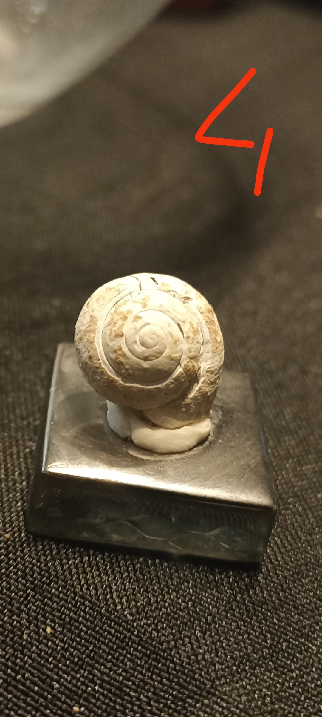

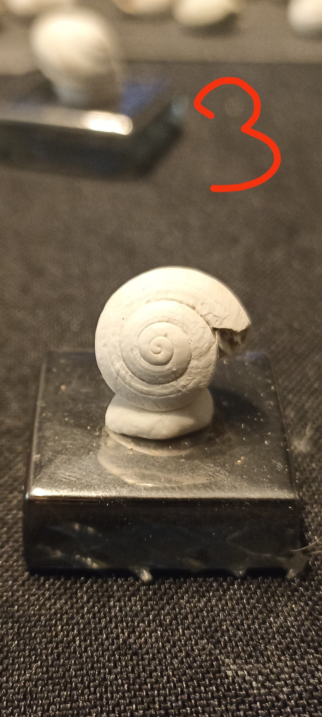

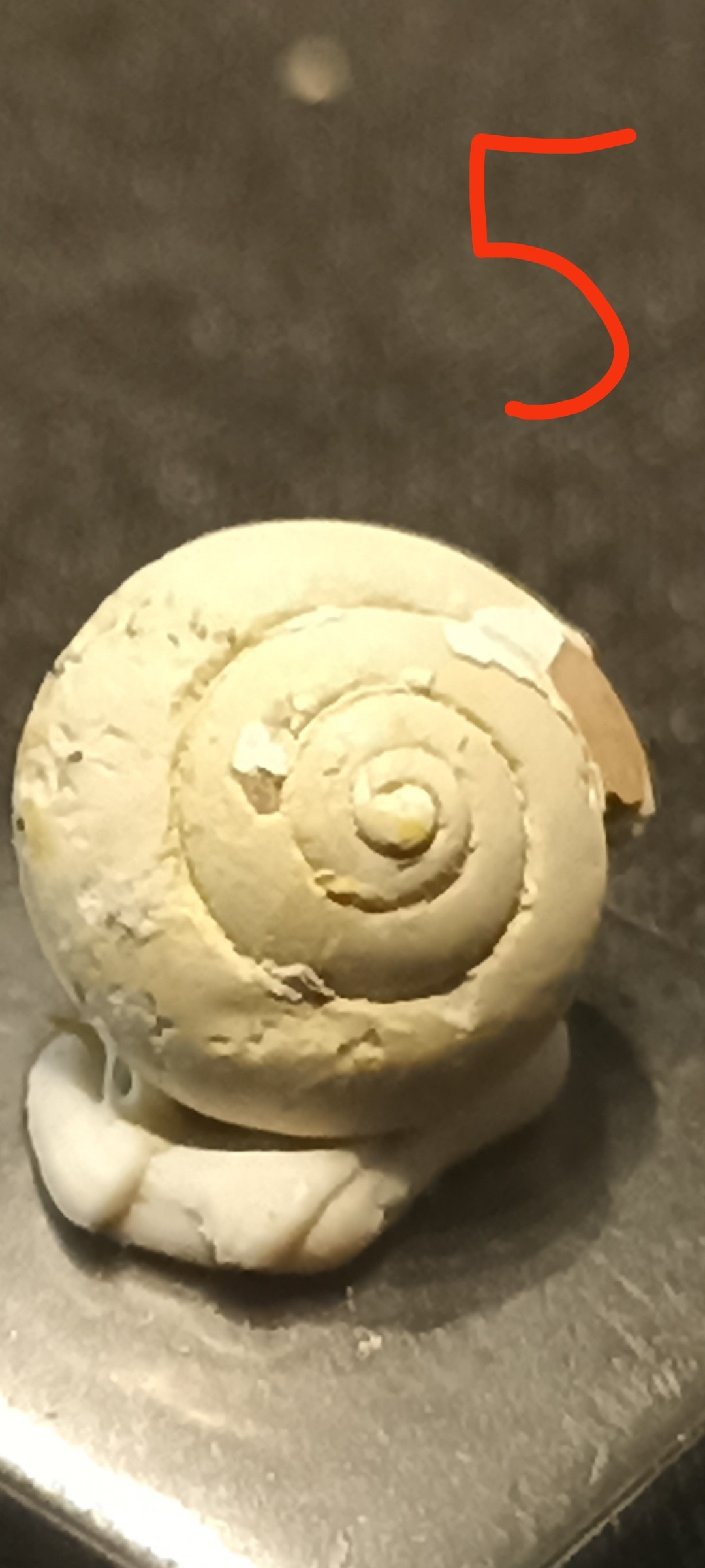

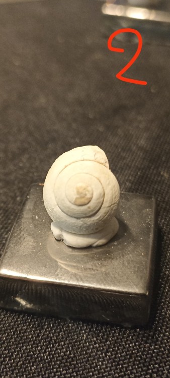

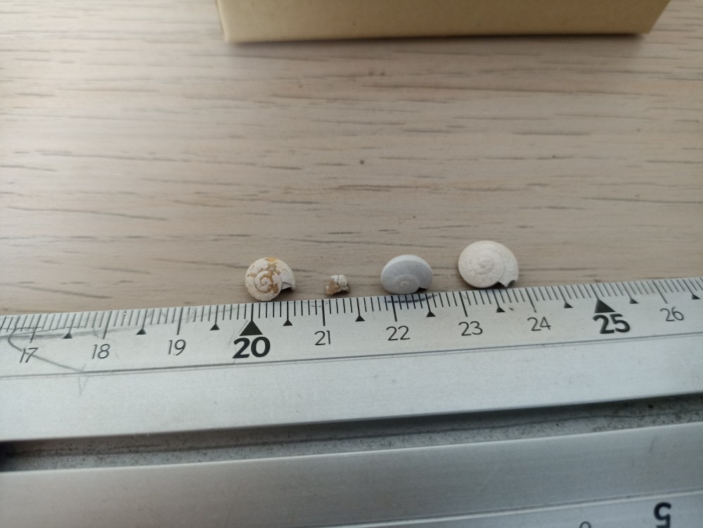

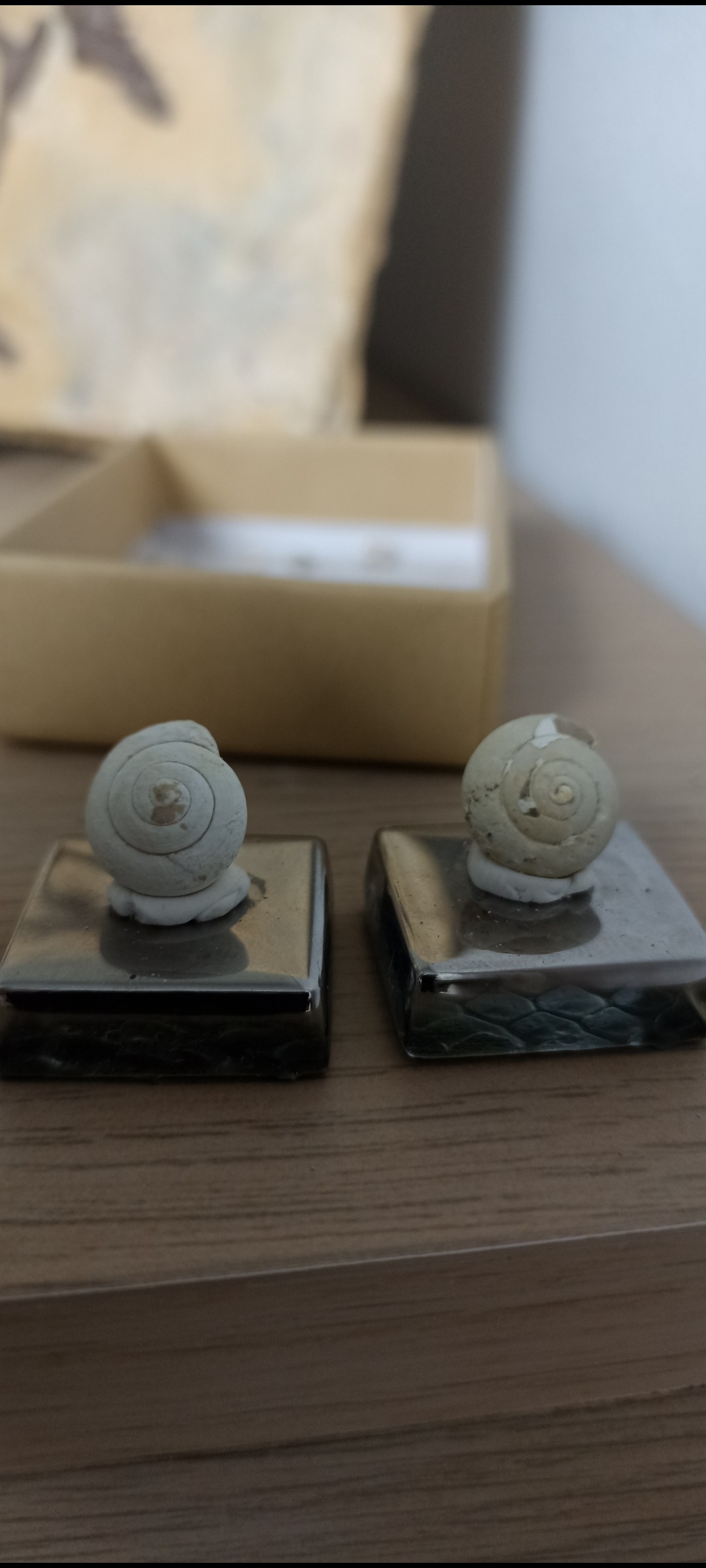

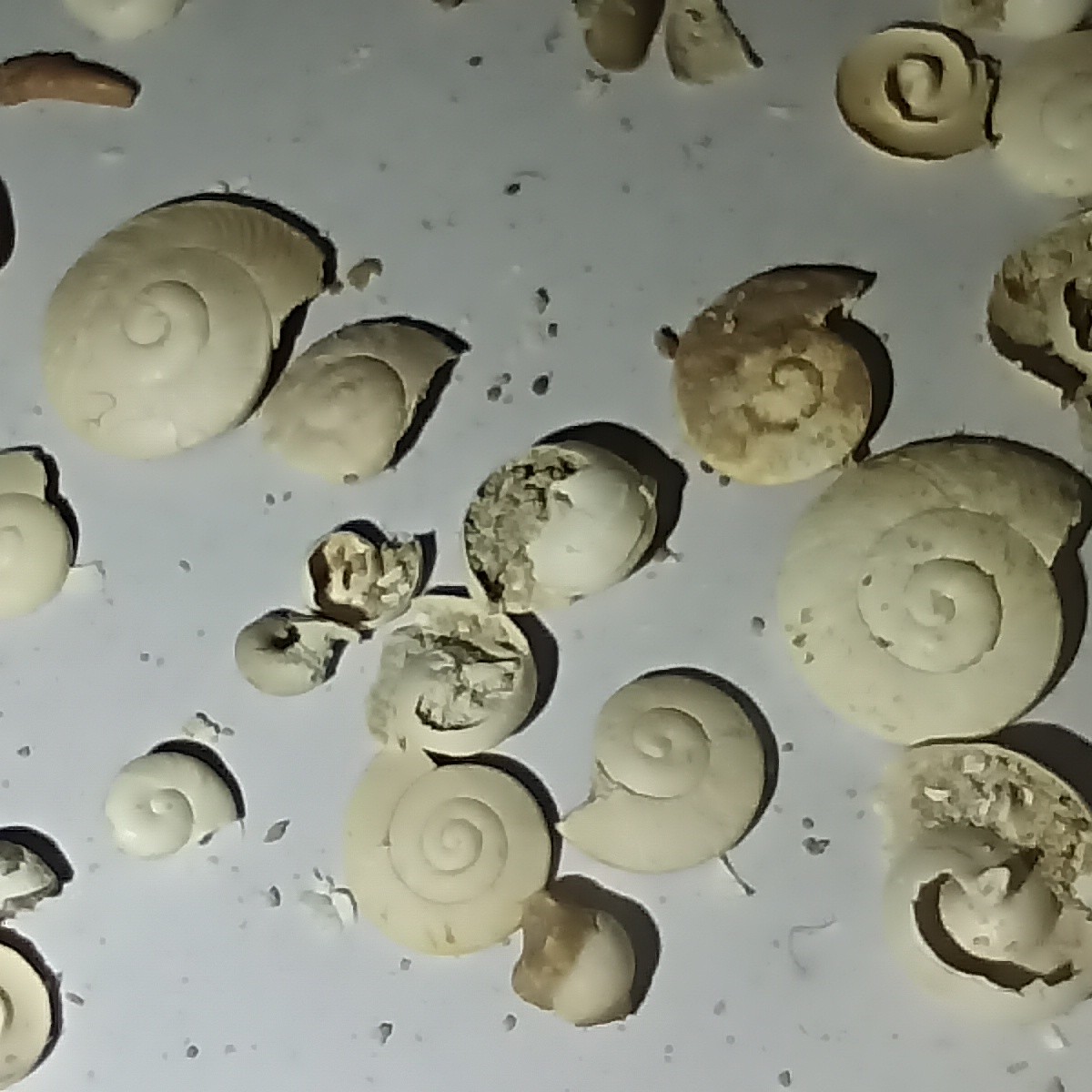

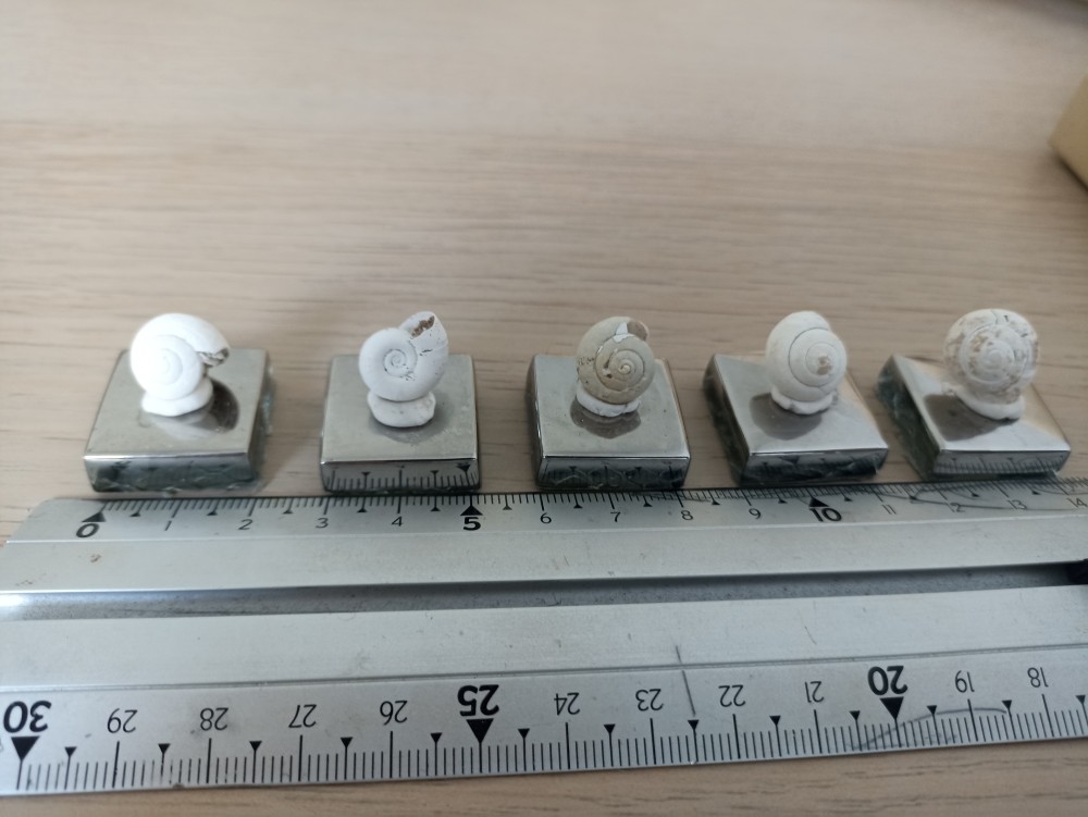

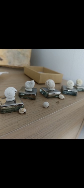

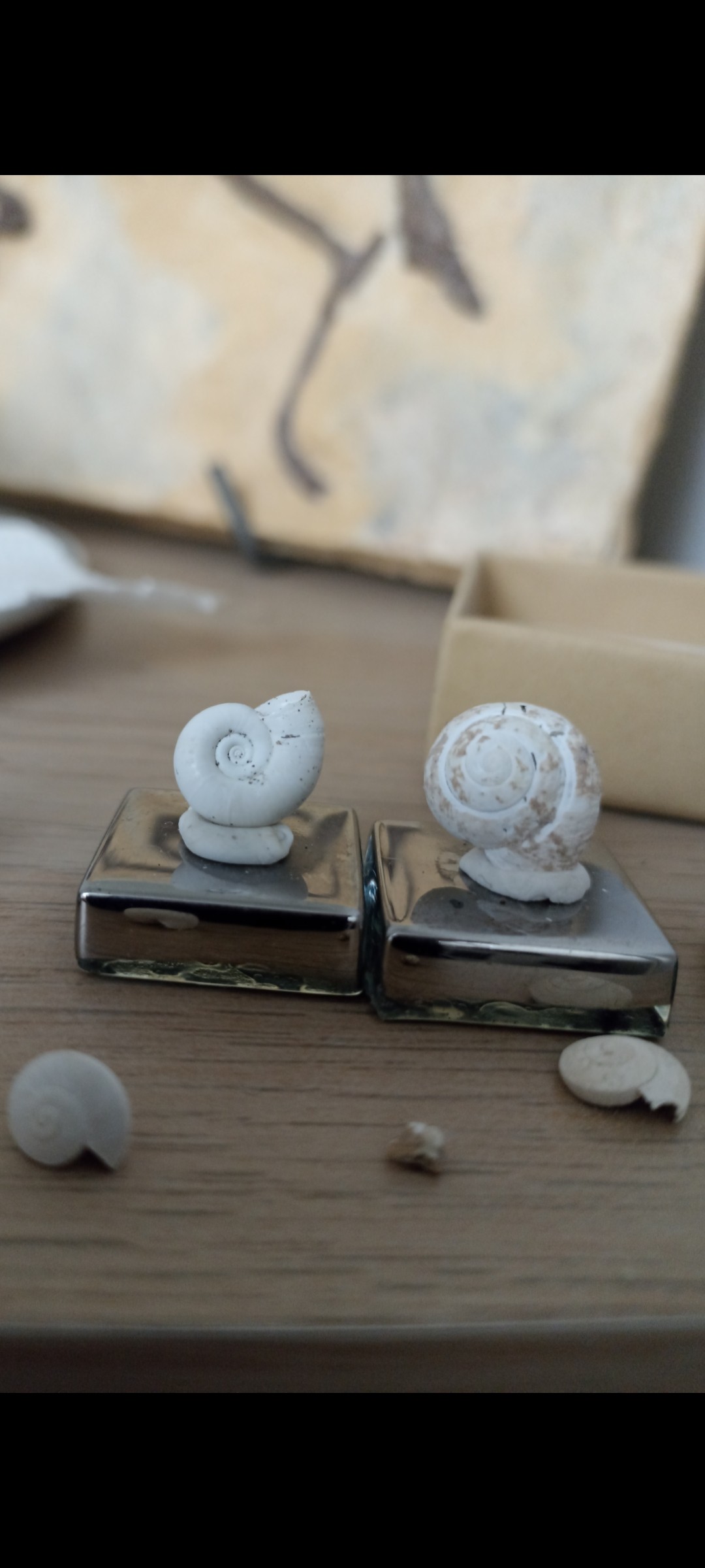

Bonjour à tous, j'ai trouvé avec un tamis quelques Helix de différentes tailles qui proviennent de l'Allier, je crois que l'époque et Aquitanien.
Je n'arrive pas à trouver des noms sur les Helix que j'ai trouvé mis à part Ramondi sauf que je crois que cette espèce et à la mine des rois et pas à Montaigu-le-blin je crois 😅.
Si vous avez une grosse ou petite connaissance la dessus je suis preneur car j'avoue que mets recherche sur internet sont pas incroyables.
Merci beaucoup d'avance 🙂.

Gastéropodes continentaux terrestres et au moins il me semble une Paludine
Encore une fois mettez des numéros sur les spécimens à identifier cela aiderais grandement

À Montaigu il y a plusieurs Helicidae de connus, dont le plus commun est Palaeotachea moroguesi (Brongniart, 1810), il y en a en photo des collections du MNHN (un syntype de Noulet mis en synonymie de P.moroguesi, mais le site plante aujourd'hui donc...). Peut être aussi des P. guilloti qui se baladent, mais les photos ne sont pas assez bonnes. Par ailleurs, il faudrait des vues ombilicales, mais dans le lot je crois voir aussi Sphincterochila jodoti à voir.
Pour les autres Helicidae, leur statut taxonomique n'est pas forcément clair pour le moment puisque personne n'a vraiment retravaillé sur ces faunes depuis les travaux de Roger Rey.
Pas de Valvata dans le lot c'est trop gros, c'est un Planorbidae, il y a des chances que ce soit Planorbarius cornu (Brongniart, 1810) (idem y a un syntype au MNHN qui est en photo). La Valvata giraudi décrite par Dolfuss en 1908 de Montaigu comme localité type ne ressemble pas du tout à ça.
Enfin, pour l'Hydrobiidae, Pseudamnicola arvernensis (Bouillet, 1835) qui est assez commune là-bas.
Pensez à tamiser quand c'est possible, il y a plein de petites faunes et des coquilles qui peuvent passez inaperçues ;)

Par exemple entre c'est Helix comment faire la différence pour trouver l'espèce car j'avoue que j'y arrive pas, comment ou de quelle manière peut on faire la différence ? 🤔
Comme l'a dit Bathollovien, la zone ombilicale est déterminante également. Donc, montrez-nous également le "dessous" de la coquille, ou le côté de l'ouverture où l'on voit le creux de la spire, c'est ça la zone ombilicale. Et commencez par faire déjà vous-même vos recherches sur internet à partir des divers noms qu'il vous a cités... :lire2:
Pas du tout cuit dans le bec ! C'est la meilleure façon d'apprendre... :clin-oeil:
Il existe des conventions, c'est à dire des types de vues qu'il faut prendre pour pouvoir observer les caractéristiques morphologiques d'un spécimen, et donc l'identifier. C'est propre à chaque groupe taxnomiques, et c'est parfois difficile de s'y retrouver, il ne s'agira pas forcément des mêmes vues pour une ammonite par exemple, même si cela suit une même logique.
Pour les mollusques (gastéropodes, bivalves, polyplacophores et et scaphopodes) ce document résume parfaitement bien les choses et apporte des conseils pour bien les prendre en photo.
L'idée n'est pas de devenir professionnel du premier coup et de produire des planches parfaitement conventionnelles (même si certains présents sur le forum présentent des photos et planches d'une très grande qualité), mais de comprendre qu'elles sont les vues nécessaires pour identifier un spécimen et que si on les demandes régulièrement c'est pour une bonne raison 🙂 Et bien sûr il est important d'indiquer les dimensions.
Le document en question :
CALLOMON P., 2019 - Standard views for imaging mollusk shells. https://www.researchgate.net/publication/331044326_Standard_views_for_imaging_mollusk_shells/figures?lo=1
En l'occurence, pour les mollusques continentaux "héliciformes" 3 vues minimum sont nécessaires, apicale, ombilicale et de l'ouverture (la vue latérale étant souvent optionnelle mais importante dans certains cas)
Dans le cas des coquilles présentées, la conservation de certains spécimens ne permettra probablement d'identifier au rang de l'espèce
