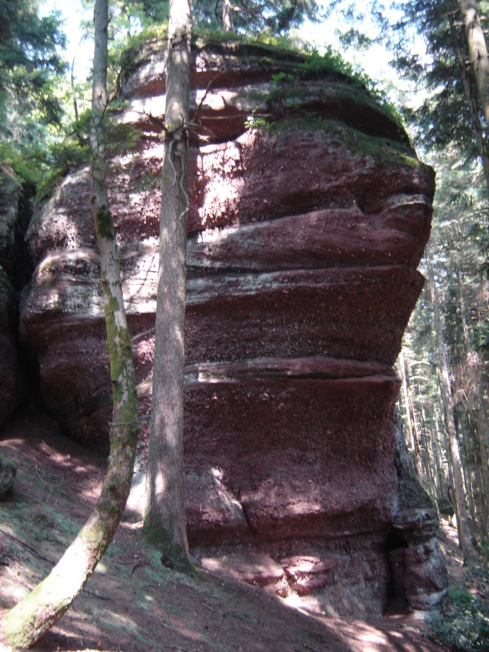

Bonjour.
Je vous ai joint une photo prise lors d'une balade dans les Vosges, près du lac de Pierre-Percée pour ceux qui connaissent. Et j'ai une question toute simple: quelqu'un pourrait-il m'expliquer un peu cet affleurement de grès ? Pourquoi grès fins et plus grossiers (je sais, je l'ai déjà demandé :grand sourire: ) ? Et d'où vient l'inclinaison des couches plus fines visibles en haut (courant marin ?). Et enfin, l'interface couche fine inclinée / couche grossière semble montrer une érosion et un contact anormal. Cela viendrait-il d'une émersion temporaire ?
En fait, j'aimerais emmener des jeunes sur le terrain, et je veux être sûr de pas dire de c.....ries :clin-oeil: !
Merci pour toutes vos réponses.
Yann
L'alternance grès fins et grossiers s'explique par le fait que le grès, c'est du sable avant d'être grès et lors de l'accumulation des sables (voir en bord de mer) le sable est fin, moyen ou grossier selon le courant...
le sablais :grand sourire:
De plus cela ne provient pas obligatoirement d'un bord de mer, mais cela peut aussi provenir d'un cone d'épanchement de torrent de montagne.... Grain fin -> faible débit, gros grain -> fort débit.
Les différentes orientations des strates pouvant représenter différent stades de l'édification.... plus ou moins de matériel emporté ou ammené en fonction des bras du torrent dans le cone.
Mais généralement c'est effectivement plus lié à des bords de mer qu'a des epanchements torrentiels.
Je parlais du bord de mer pour donner un exemple; et c'est en plus ce que je connais le mieux ! Quand aux couches penchées, (je reviens au bord de mer) la mer peut très bien en une seule marée déposer du sable en pente puis à la marée d'après horizontalement ! Si on fait une coupe on aura du sable horizontal par-dessus des couches en pente ! ce n'est pas forcément une émersion, érosion...

suite à ta photo, on pourrait dire que tu as une succession de couches détritiques granoclassées présentant une stratification oblique caractérisant un milieu de dépôt probablement fluvial. Alors tout ça, ça veut dire quoi?
Des couches détritiques sont des couches formées par des grains issus de l'érosion et du transport d'autres roches (on remarquera la présence de galets ou de bouts de roches plus grossiers sur l'affleurement).
Le granoclassement c'est le classement des grains par taille progressivement croissante ou décroissante. Là, je pense que tu as une diminution de la taille des grains vers le haut. Tu peux avoir une succession de strates présentant ce granoclassement.
La stratification oblique caractérise un milieu de depôt qui peut être soit fluviatile, soit marin, ou même éolien. Trés souvent l'obliquité est minimale voire nulle à la base de la couche et augmente en s'élevant dans celle-ci.
Quand à la surface dont tu parles, elle peut effectivement caractériser une emersion temporaire mais aussi une érosion différentielle: peut être les couches proche de cette surface sont plus tendre et donc plus facile à éroder (érosion actuelle).
Si tu veux montrer cette affleurement à des gens, regardes sur la carte géologique du coin pour connaitre l'âge de la formation, son mode de depôt et connaitre les caractéristiques environnementales de l'époque.
A+
Dennis

Très belle coupe, extrêmement intéressante pour observer les phénomènes de stratification entrecroisée, d'érosion différentielle ou encore pour comprendre les conditions environnementales correspondant à la période du dépôt. Je ne me suis jamais rendu dans ce coin mais je crois savoir qu'il s'agit d'une formation d'âge secondaire (pour plus détail et de certitude, consulter la carte géologique du coin, car je ne suis pas sûr du tout à 100 %).
D'abord, il me semble que la coupe ne fait pas apparaître uniquement des grès (définition d'un grès : roche sédimentaire détritique composée à 85% de grains de quartz de taille comprise entre 1/16 mm et 2 mm). Or, sur la photo, on distingue de nombreux éléments grossiers de taille supérieure à 2 mm pris dans une matrice plus fine. De manière plus vraisemblable, on a là une belle alternance de couches gréseuses et conglomératiques (définition d'un conglomérat : roche sédimentaire détritique formée pour 50 % au moins de débris de roches de dimension supérieure à 2 mm liés par un ciment). Je ne distingue pas bien la forme des élements grossiers sur photo mais son auteur pourra sûrement nous le dire : si les éléments grossiers sont en majorité anguleux, alors le conglomérat prendra le nom de brèche sédimentaire ; si les éléments grossiers sont en majorité arrondis (type galet), alors il prendra le nom de poudingue. Quant à la nature du ciment, c'est encore plus difficile à dire sans avoir été sur le terrain, mais la couleur rouge semble indiquer un ciment de type ferrugineux, peut être mixte s'il est mélangé par exemple à de la kaolinite car j'ai quand même l'impression que c'est assez argileux...
Les différences de résistance entre le grès (plus résistant ici) et le conglomérat (moins résistant ici) illustrent une certaine érosion différentielle bien visible tout au long de la coupe.
Enfin, concernant l'interprétation de l'environnement de dépôt, l'origine éolienne est évidemment à écarter (le vent n'est pas en mesure de transporter des éléments aussi gros que ceux représentés ici). Je pencherais plutôt pour une origine fluviatile avec des stratifications entrecroisées typiques de divagations des chenaux d'une rivière ou d'un torrent. Ce dispositif me semble tout à fait caractéristique d'une formation alluviale déposée lors de plusieurs phases distinctes à déterminer. Je ne vois pas de surface de discordance (= érosion), donc l'hypothèse de "l'émersion" qui a été formulée est selon moi à éliminer.
Une coupe très pédagogique pour emmener des jeunes sur le terrain. A+

En réponse a gm1, je ne suis pas d'accord, il me semble que dans les cones alluviaux tu n'a pas de figure sedimentaire de ce style, le granoclassement se fait plutot entre l'apex ou les grossiers restent et l'eventail qui lui est en position distale permetamnt le depots des fines. cependant les cones peuvent s'emboiter, l'un recoupant l'autre permetant une sucession fin grossier je pense, c'est peut etre cela a quoi tu faisait allusion
voir ici:http://www.uoregon.edu/~millerm/channel1.html
Dis autrement, ça ressemble à des stratifications entrecroisées typique de chenaux divaguants en rivière ou en deltas ou en cone de déjection.
Bon à part ça je suis pas sédimentologue !?
Serge
Bravo Serge tu m'enleves le pain de la bouche ! :sourire: Je pense aussi que c'est cela ! :etude: what else !! hihihi :desole:
Serge
Bonjour et merci pour toutes ces réponses ! :clin-oeil:
Pour donner quelques précisions: les gros cailloux dans les niveaux de conglomérats sont bien des galets. Quant à l'âge des dépots, c'est du Trias. Je sais aussi qu'on a trouvé dans le conglomérat des roches du Massif Central, confirmant bien un écoulement du SO vers le NE.
Et si j'ai bien pigé :sourire: , on est sur un ancien delta (il y a des affleurements de ce type sur plusieurs dizaines de kilomètres carrés), plus ou moins loin de l'embouchure (gros galets proches, dépôts fins plus distaux) qui pourraient montrer des variations du niveau de la mer. Exaguète ?

Oui, c'est à cela que je faisait allusion, et aussi aux plaines alluviales glaciaires ou le torrent divague ( type : Prés de Mme Carle ) en fonction de son humeur, des saisons et de la température et des chutes d'eau ( pluie ou neige ).
J'avoue avoir pris pas mal de raccourcis dans mon explication, car il faut prendre en compte l'érosion faisant tomber des pierres, les crues torrentielles, et tout un tas de phénomènes qui peuvent perturber le cone et le rendre pratiquement illisible.
