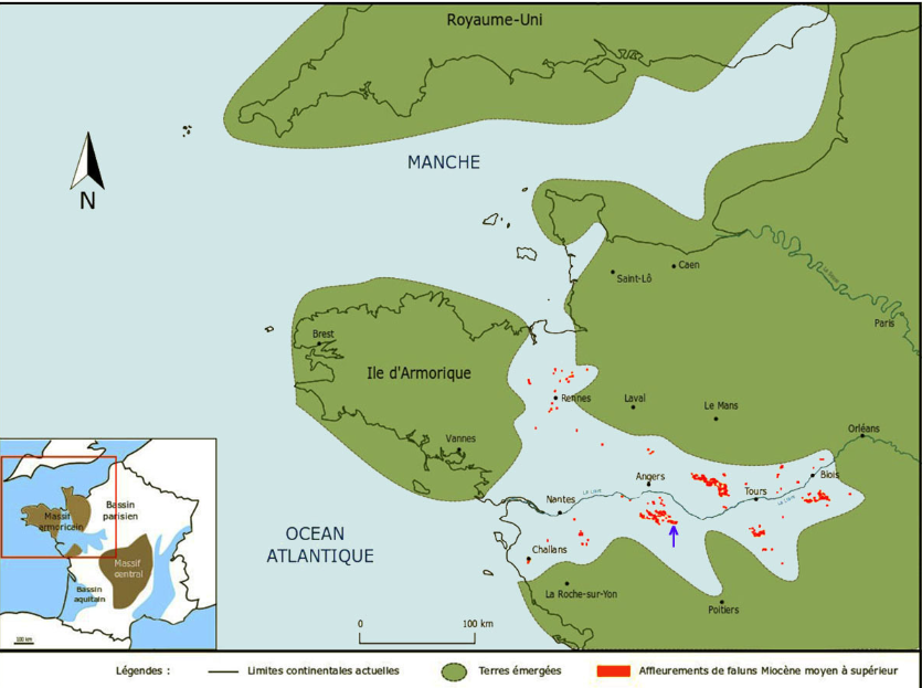

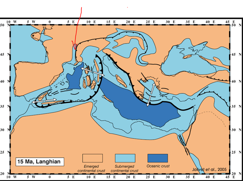

Invité Posté(e) 28 octobre 2024 Signaler Posté(e) 28 octobre 2024 Bonjour, les faluns sont des dépôts riches en débris coquiller ( autrement dit bioclastique) dans une matrice sableuse ou argileuse mis en place dans une mer épicontinentale de faible profondeur (environ 25m). Ils peuvent être meubles ou indurés. C'est un terme de géologue français (je fais une édition, on va dire que c'est français, agriculteurs, carriers et géologues). Et il fait référence à une période, à un contexte paléogéographique, la mer des faluns. Voici par exemple une carte paléogéographique de cette mer des faluns centrées sur l'Armorique. La carte en bas à gauche montre également le golfe dans le bassin aquitain. On voit aussi entre le massif central et les alpes une zone colorée en bleu, même époque mais là ce ne sont pas des faluns mais une molasse. Le terme molasse nous vient des Suisses, si je ne m'abuse, la molasse était utilisée en fonction de sa granulométrie en pierre de meule. La molasse c'est un dépôt principalement terrigène, grès, conglomérats, continental ou marin. C'est un dépôt post orogénique, d'avant pays. Il peut contenir des bioclastes en grande quantité. La flèche montre la zone de dépôts des molasses sur l'avant pays alpin. Le bassin est lié à la flexuration de la plaque européenne induite par la subduction. En aquitaine, les molasses sont liées à la chaîne des Pyrénées. On voit que le terme molasse recoupe pas mal de faciès, c'est un terme que je qualifierais de génétique et pas descriptif. Dans le cas de molasse ossifère, on signale que la molasse contient des clastes d'os. Falun, si on veut se détacher du Miocène, serait équivalent à sable ou grés coquiller. Et molasse, ça peut être des grès, des conglo, etc... en avant de la chaîne. Si je raisonne comme un matheux, et que je fais de la théorie des ensembles, il se peut que les deux termes peuvent être dans le même sous ensemble. Rien n’empêche qu'une formation très riche en bioclastes soit située dans un bassin flexural. Citer

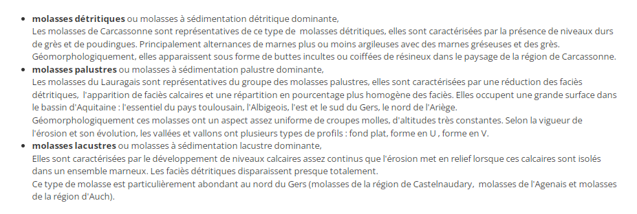

Dieu Posté(e) 29 octobre 2024 Signaler Posté(e) 29 octobre 2024 Le 28/10/2024 à 23:38, Pelagornis a dit : Le terme molasse a plusieurs définition plus ou moins précises comme vous l'avez bien expliqué. Ce terme est principalement retrouvé dans la littérature ancienne notamment dans la nomination de formations/couches géologiques locales ou régionales particulières (molasse ossifère, molasse de l'Armagnac...). En revanche, il n'est plus réellement utilisé d'un point de vue descriptif car ne rentrant dans aucune classification pétrographique sédimentaire utilisée de nos jours (roches détritiques, chimiques/biochimiques siliceuses/carbonatées...). Expand Le terme ''molasse'' est pourtant bien utilisé encore aujourd'hui par le BRGM pour décrire certaines formations géologiques. Citer
