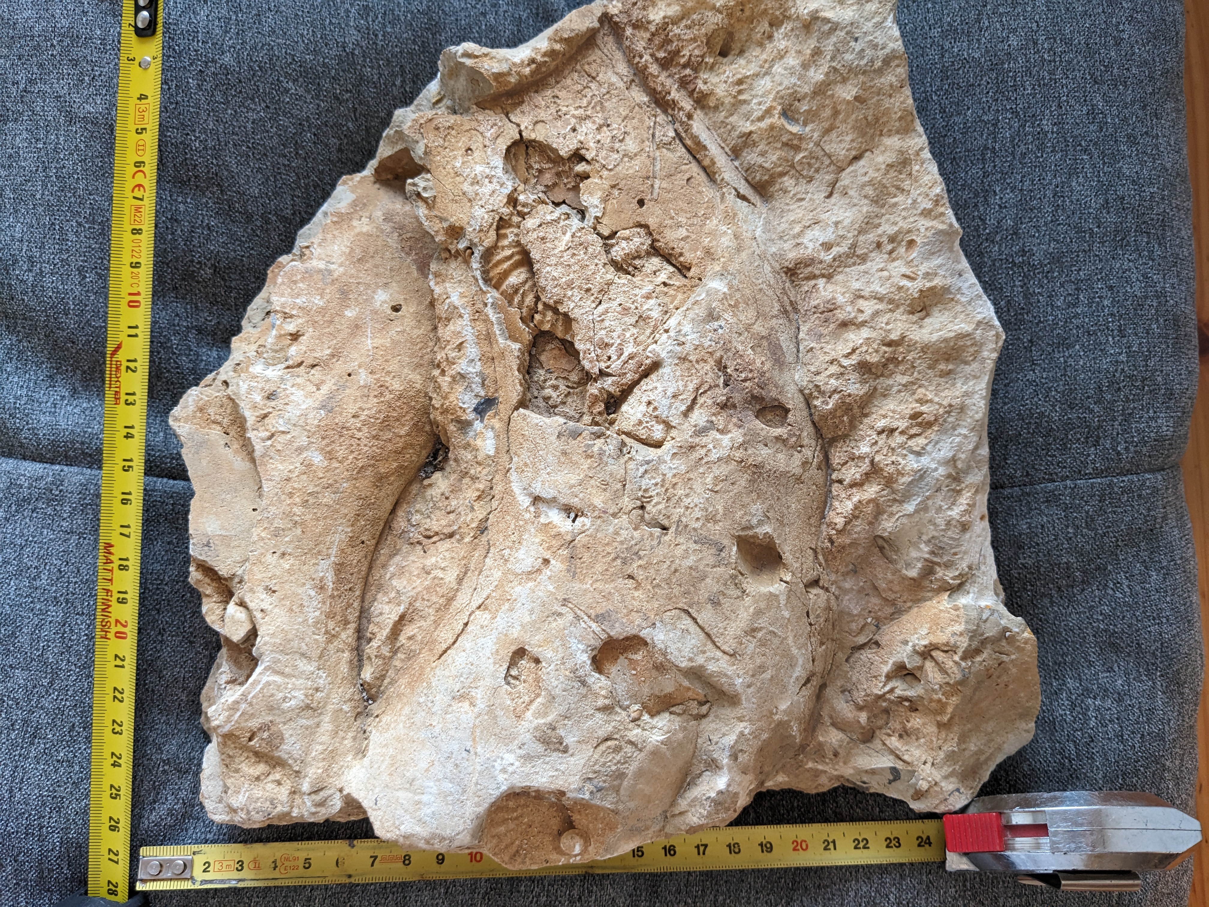

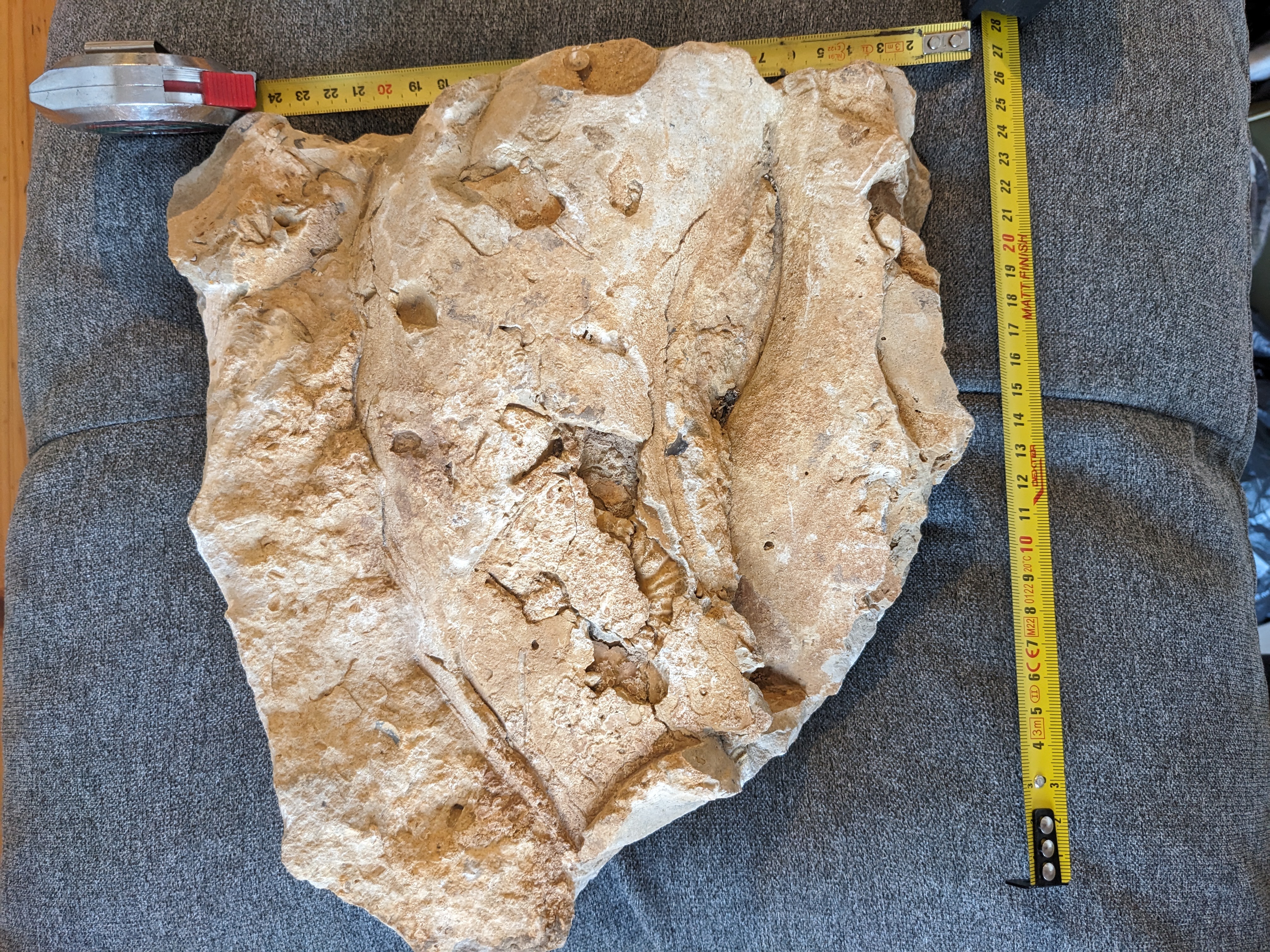

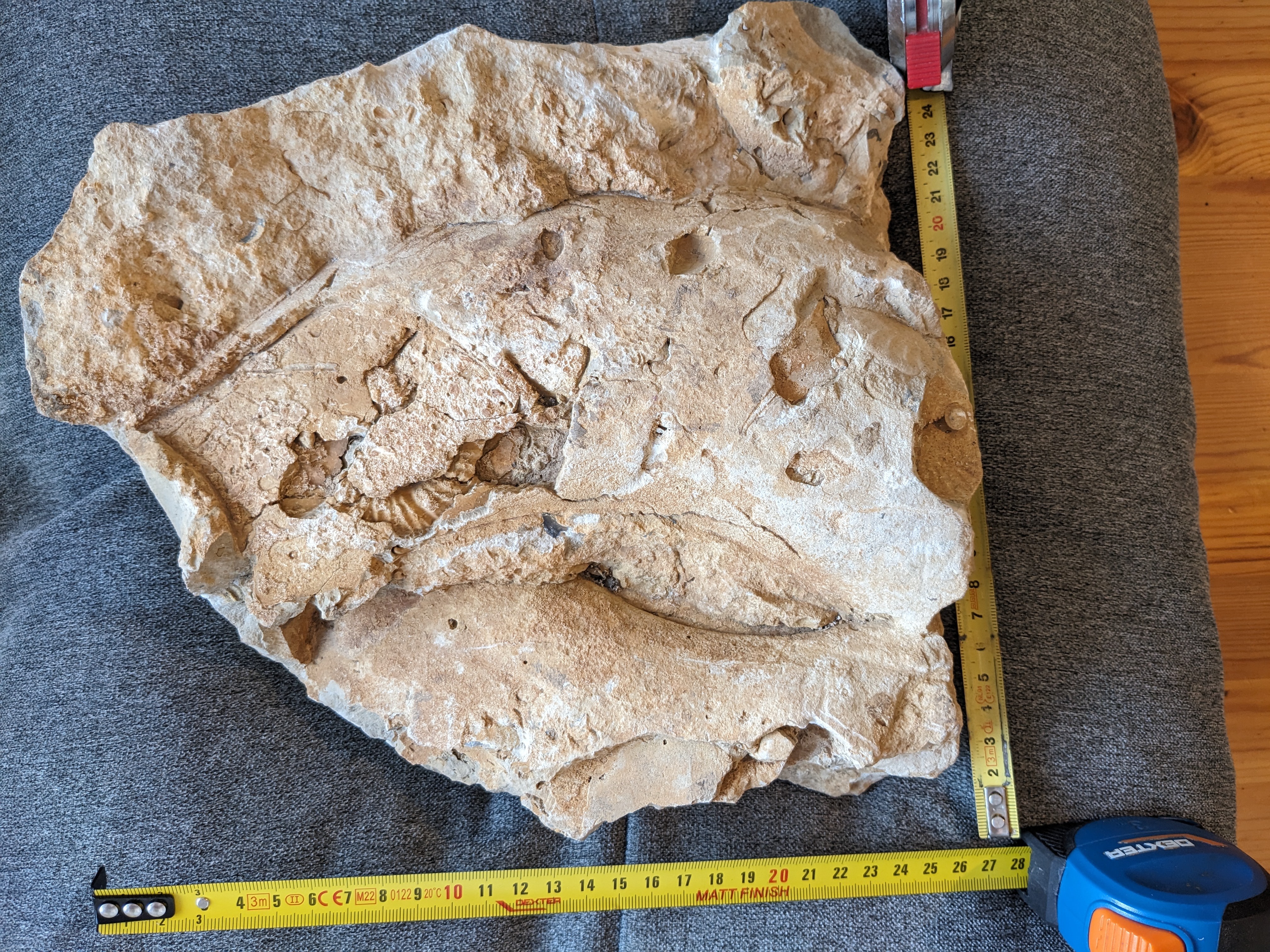

Yomegui Posté(e) 22 octobre 2024 Signaler Posté(e) 22 octobre 2024 Bonjour à tous, J'ai trouvé ce(s) fossile(s) dans la vallée de l'Yonne, en Bourgogne. J'ai failli le laisser sur place tant il est lourd, pesant plus d'une dizaine de kilos. Le bloc de calcaire mesure 26 cm de long pour 16 cm de large. Selon les indications de la carte géologique locale, le fossile se situe dans le Bathonien. Après avoir consulté le *Guide des Fossiles de France* de Jean-Claude Fisher, je n'ai rien trouvé de similaire. Le fossile présente deux formes courbes qui semblent se superposer. À l'intérieur de ces structures, on observe de petites ammonites. Je m'interroge sur le processus de sédimentation : ces deux formes étaient-elles creuses avant de se poser sur les ammonites ? Ce qui s'en rapproche le plus serait deux *Megaleuthis elliptica*, mais les dimensions ne correspondent pas. On parle généralement de 40 cm de longueur pour cette espèce, mais avec un diamètre de 7 cm, or ici, on avoisine plutôt les 20 cm de diamètre et je n'ai qu'une partie le reste du bloc a du être utilisé pour combler des nids de poules. Et surtout ces deux fossiles sont très courbes. Je me demande si je ne suis pas en train de me tromper de direction, ces deux formes courbes ne sont peut-être pas distinctes et composaient un seul et même animal... Si quelqu'un a des idées sur ce que cela pourrait être, je vous en serais très reconnaissant. Merci d'avance ! Citer
pyb Posté(e) 22 octobre 2024 Signaler Posté(e) 22 octobre 2024 Bonsoir, ce sont des fragments d une chambre d habitation d une grosse ammonite, avec une autre plus petite à l intérieur. Citer

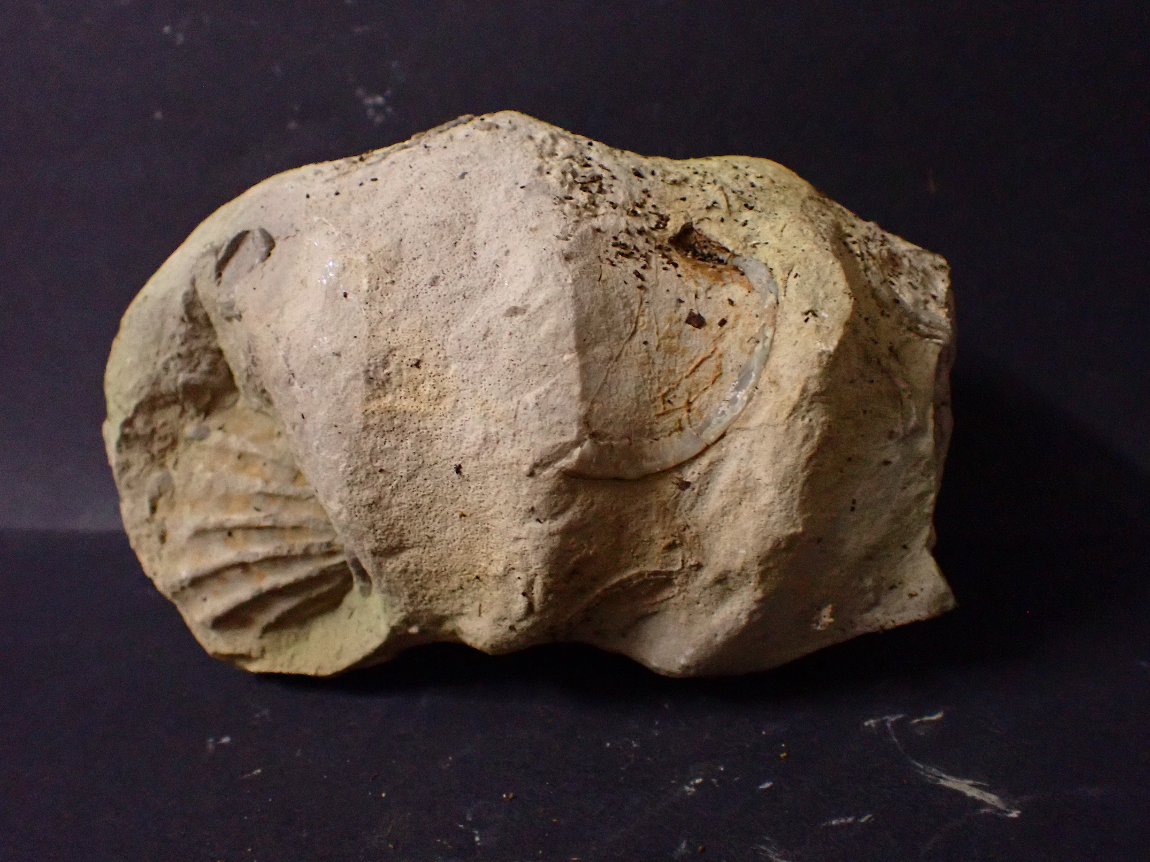

fred39 Posté(e) 23 octobre 2024 Signaler Posté(e) 23 octobre 2024 Bonjour Même avis que pyb ,on peu trouver de tous bivalve ,brachiopode etc... Citer
Yomegui Posté(e) 23 octobre 2024 Auteur Signaler Posté(e) 23 octobre 2024 Merci pour ton retour Pyb, j'étais loin de la réponse... A partir de ces deux fragments, tu penses que je peux estimer la taille totale de l'ammonite ? Je me risque à poser la question. Merci Fred39 je pensais pas que le processus de sédimentation pouvait autant malaxer les couches. C'est noté pour les prochaines trouvailles. Merci à vous deux et bonne journée. Citer
