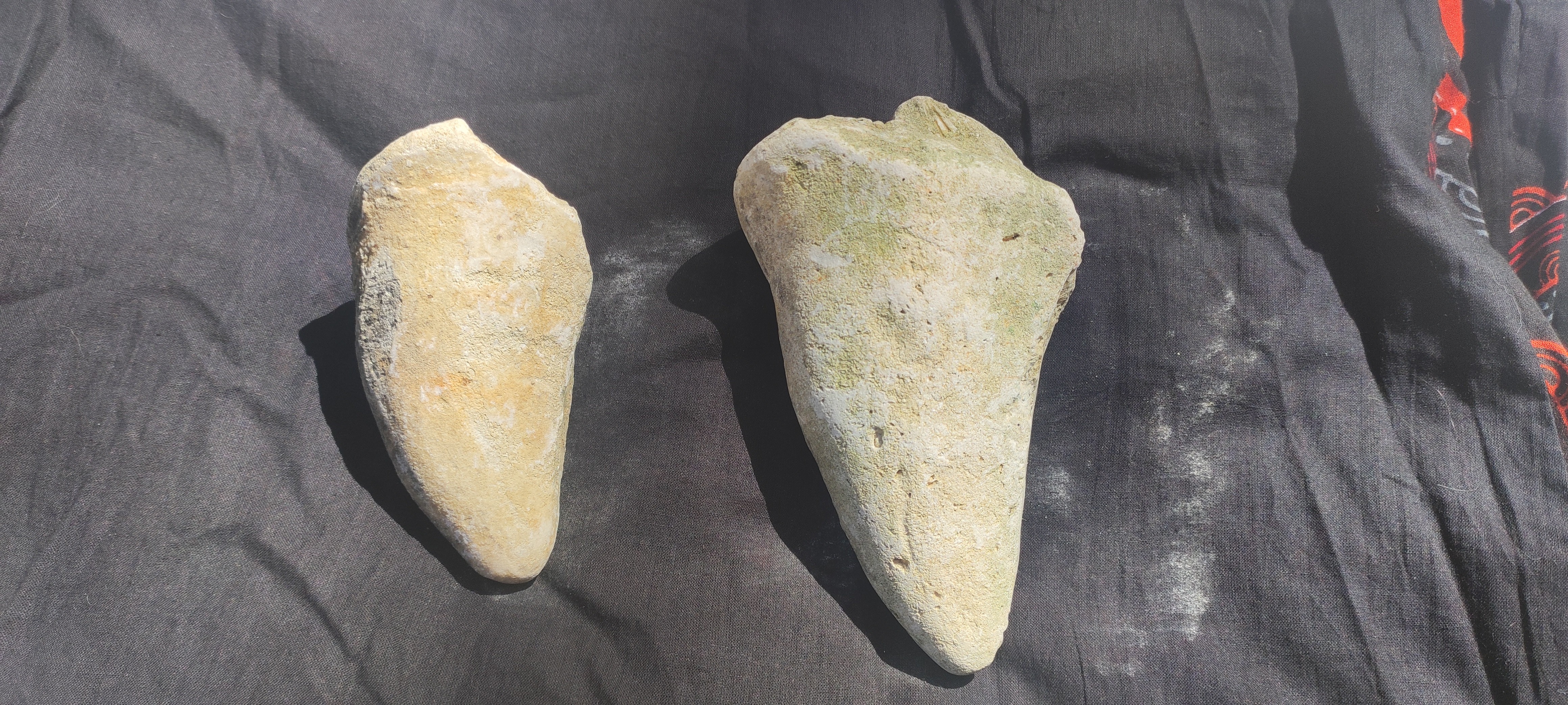

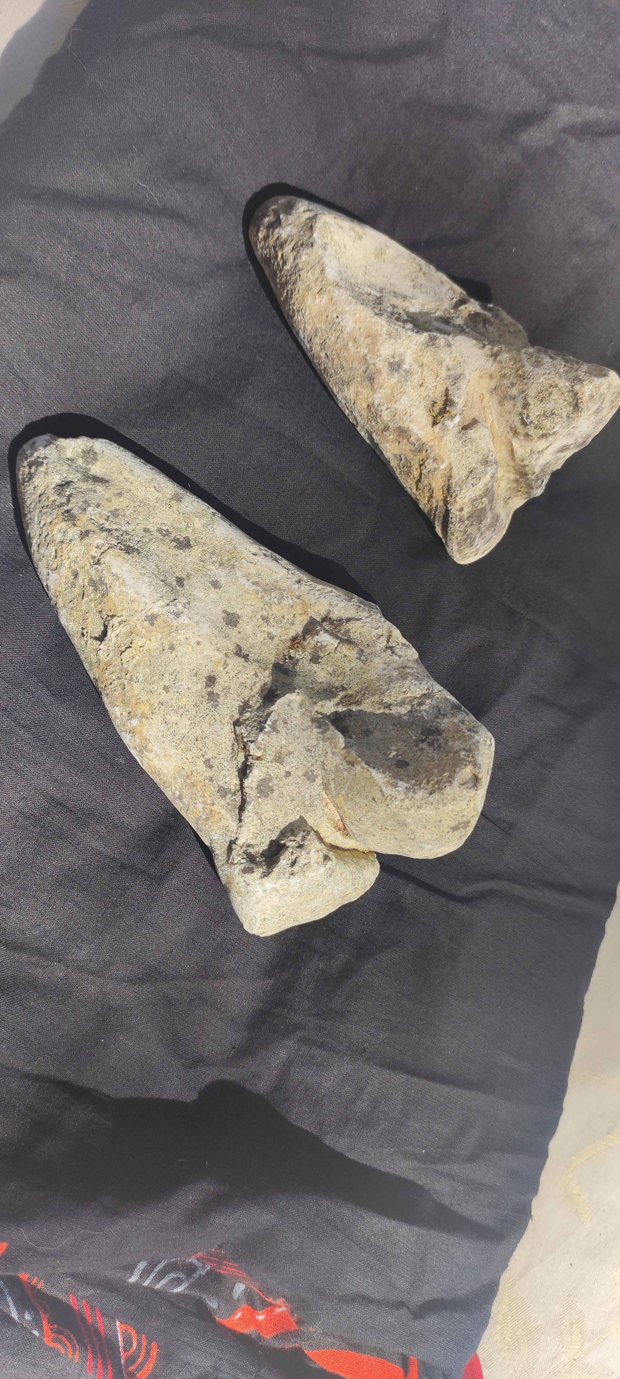

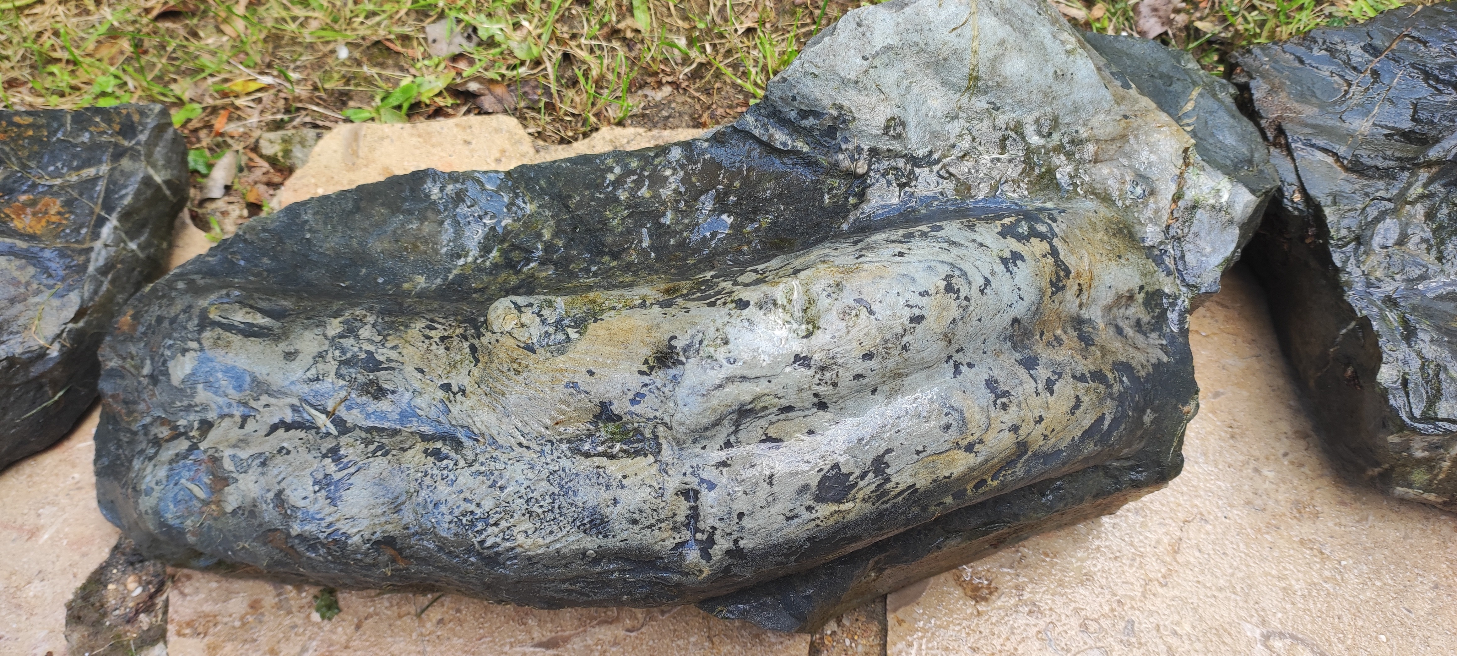

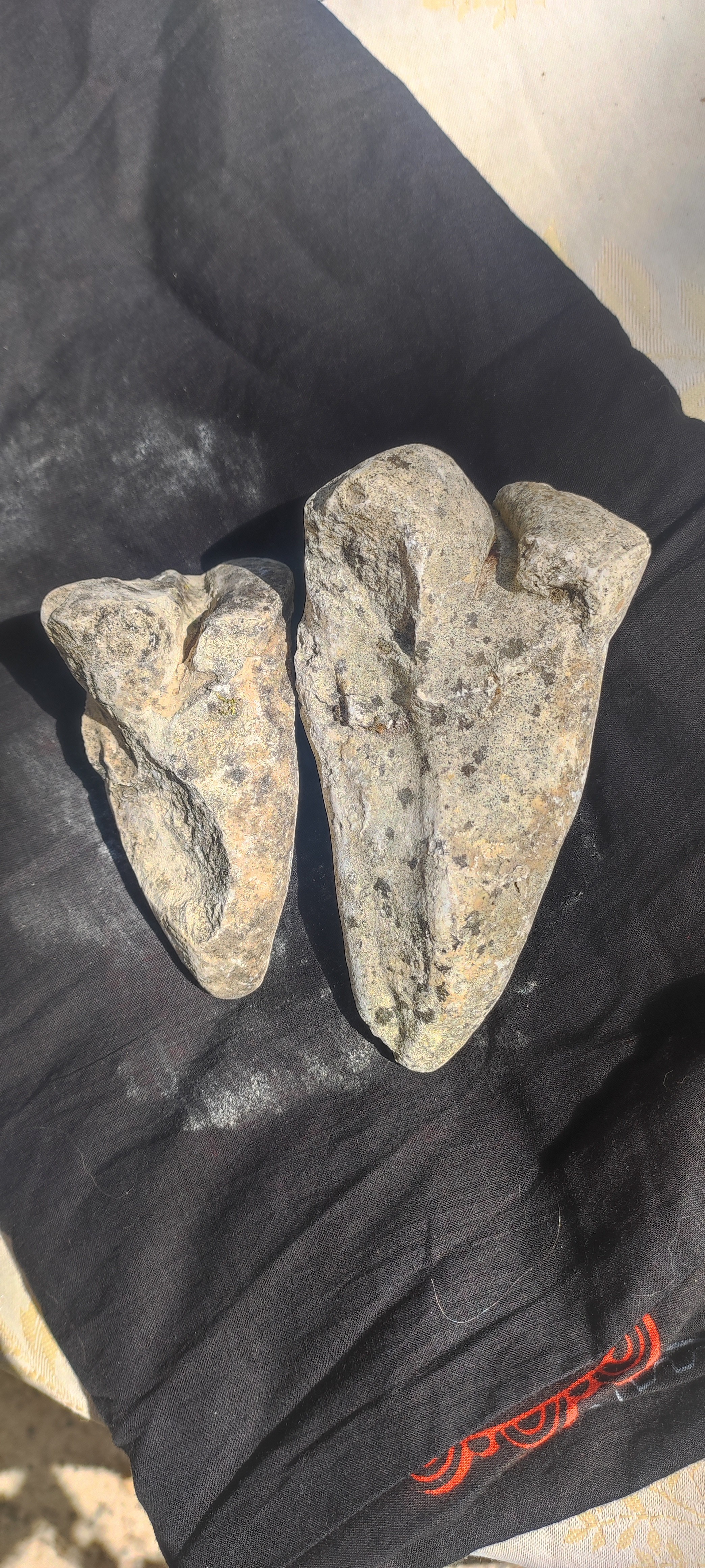

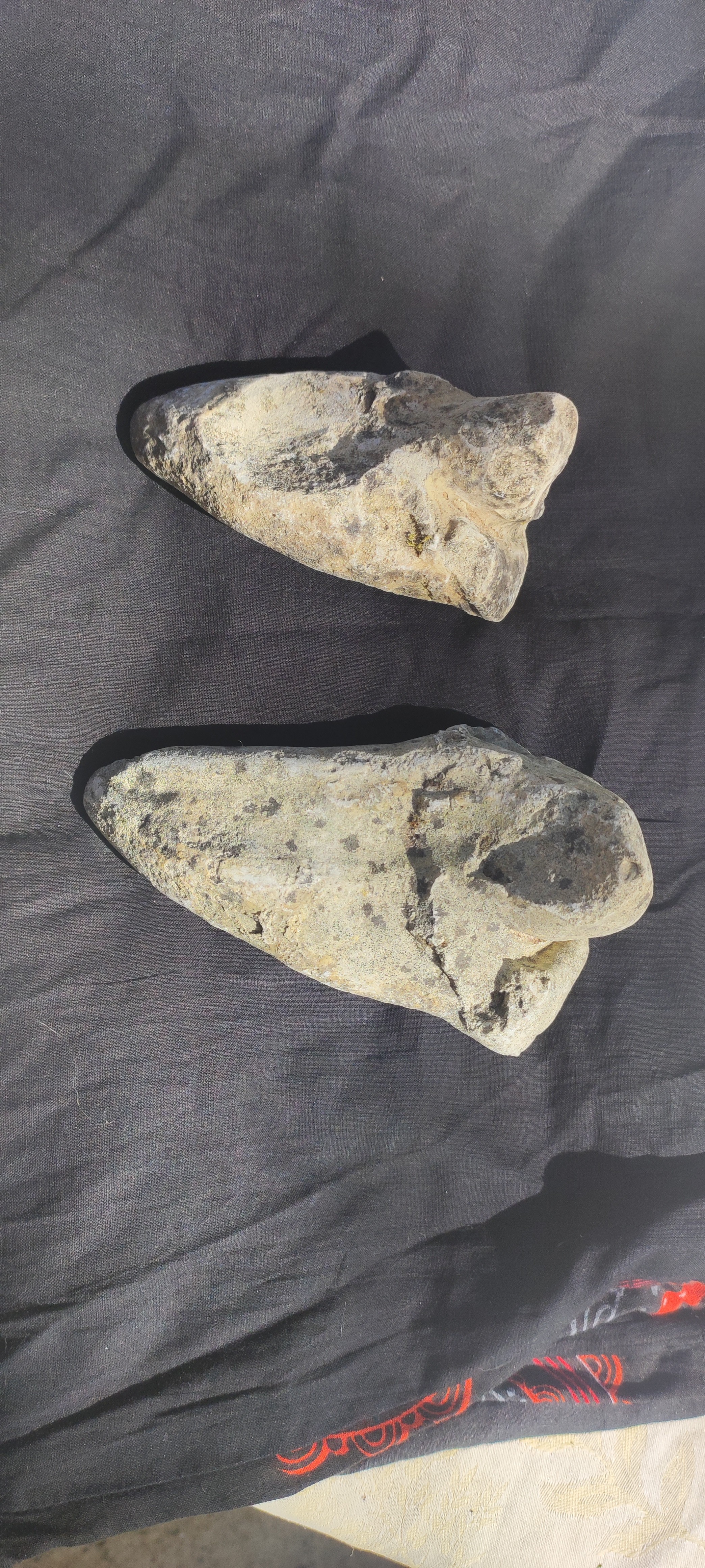

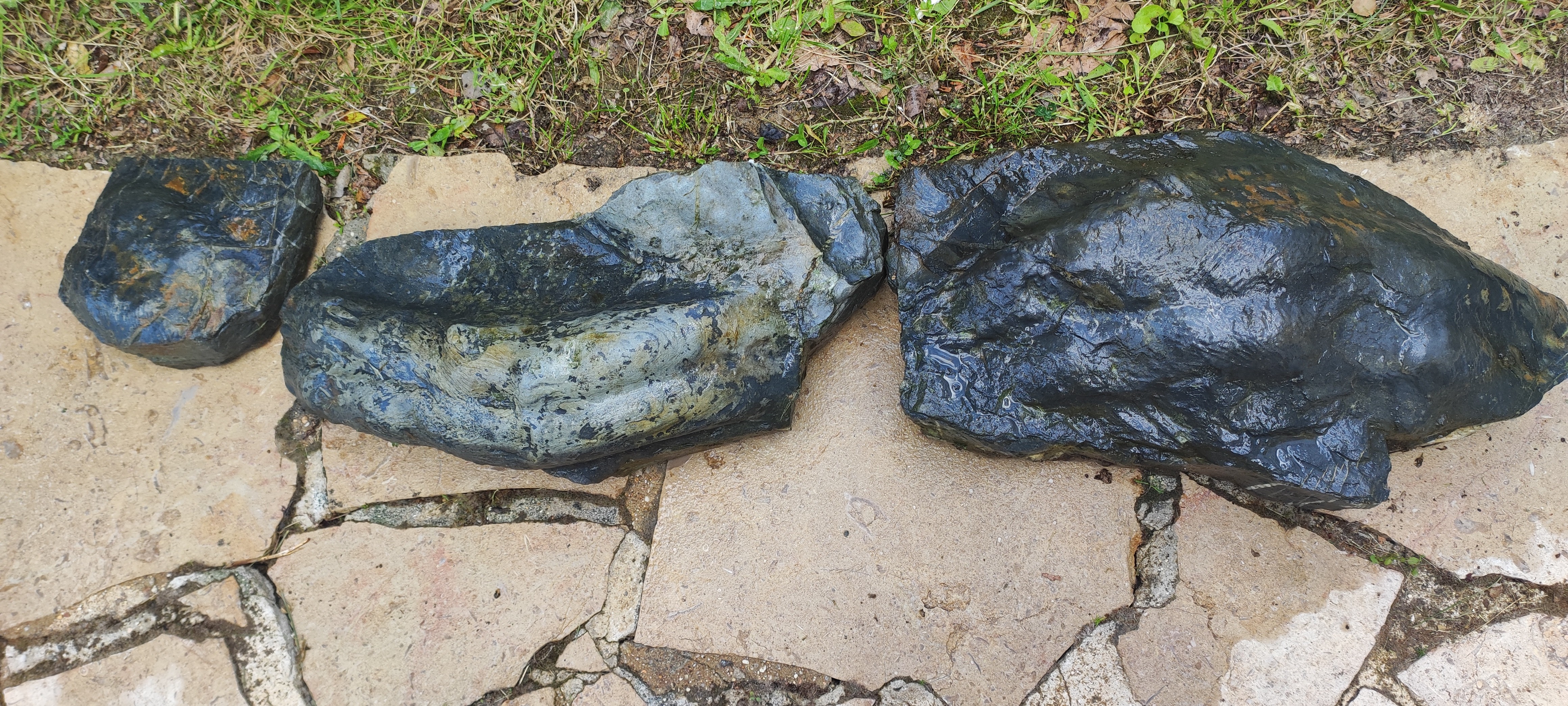

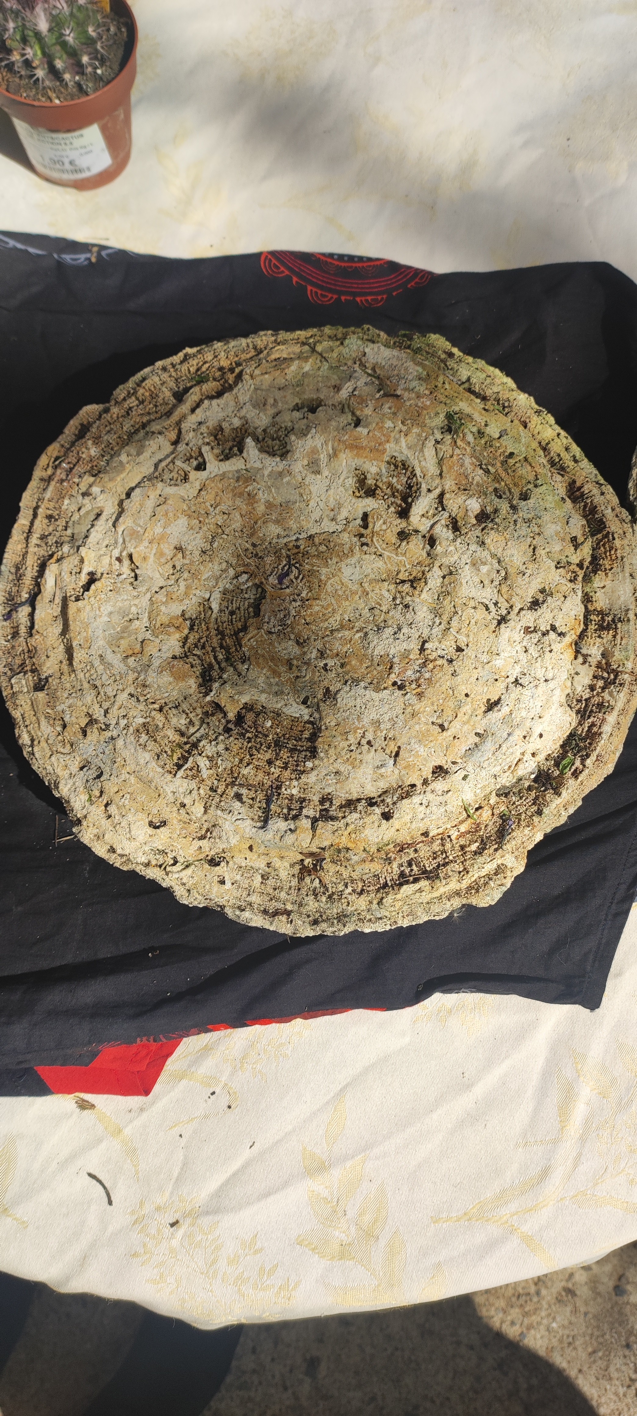

pour les 4 premières photos, ce sont des moules internes de rudistes du Crétacé (fais une petite recherche avec ces mots, tu trouveras de nombreux exemples et illustrations)

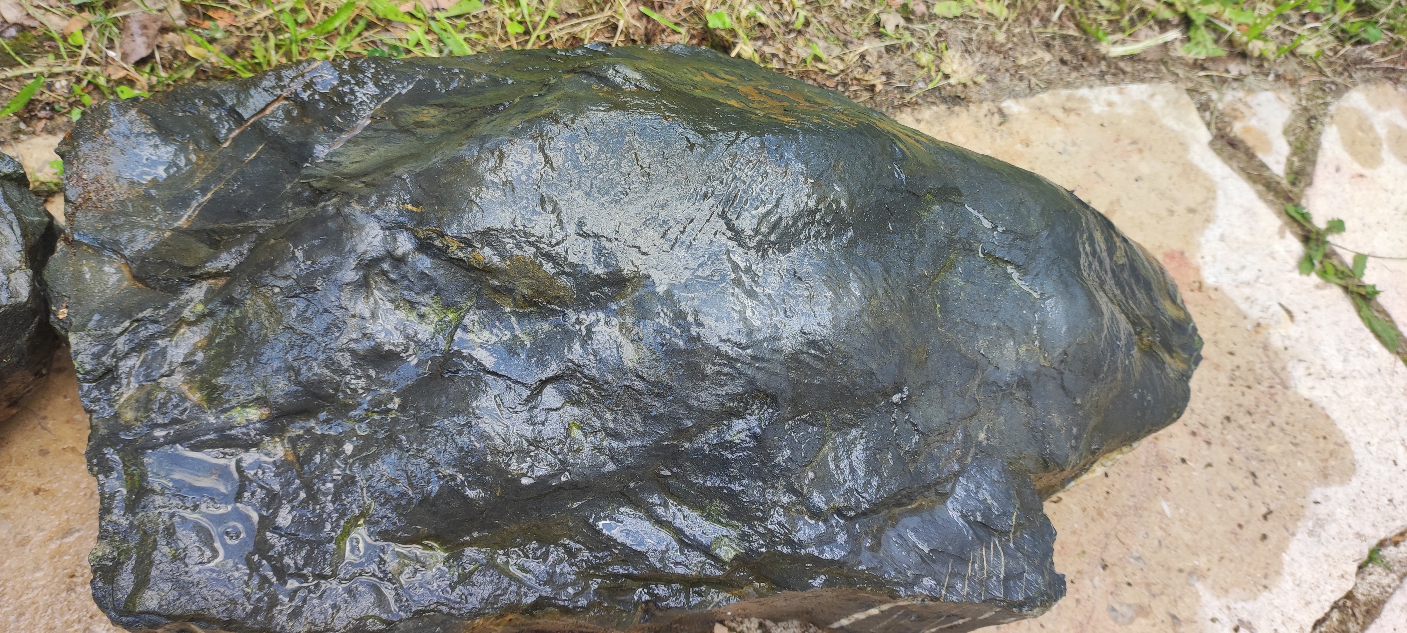

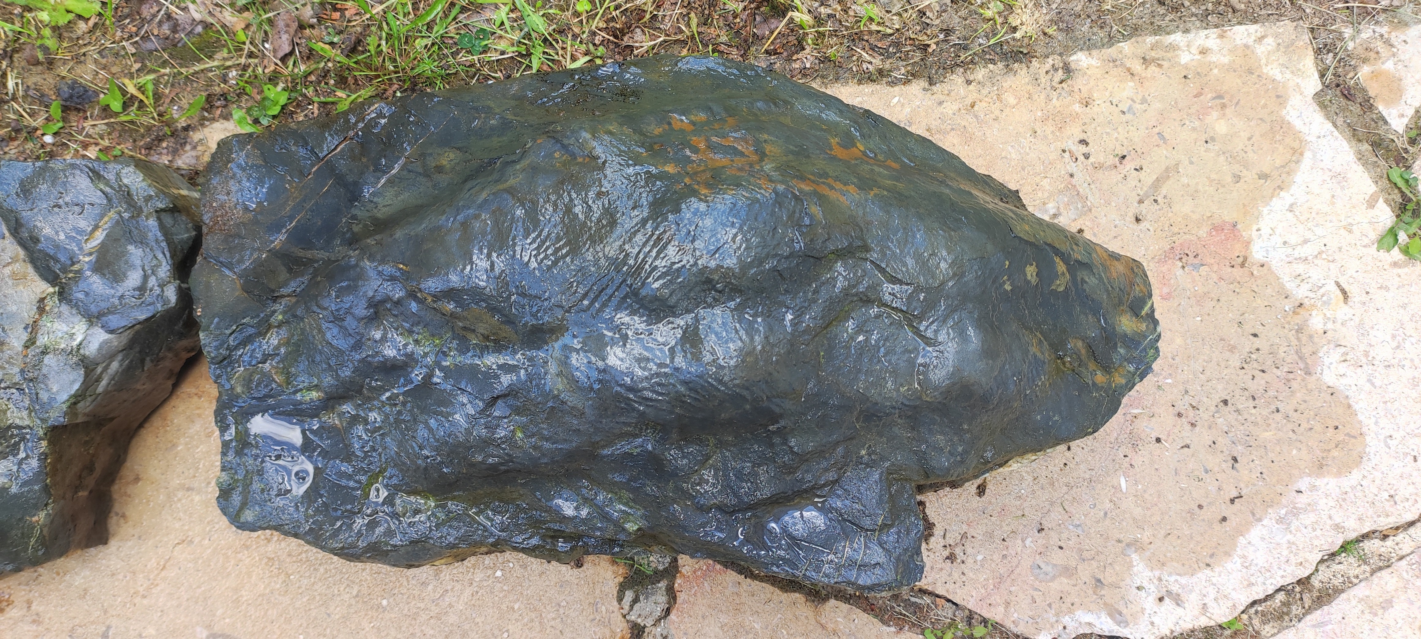

pour les dernières, ce sont des bilobites et Rusophycus, traces de déplacement et de repos de Trilobites possibles, de l'ère paléozoïque  (ère 'primaire'); voir par exemple:
j'ai un doute pour les photos intermédiaires, je préfère attendre d'autres avis...

Bonjour
Etes-vous sûr pour les rudistes ?
Pour les premières photos il pourrait s'agir aussi de cnidaires solitaires type Zaphrentis, et ensuite pour les photos intermédiaires de cnidaires solitaires de type Cyclolites.
Pour les dernières photos je suis d'accord...
Quasi certain qu'il s'agit de moules internes de rudistes Radiolithes pour les premières photos.
Typique de Dordogne.

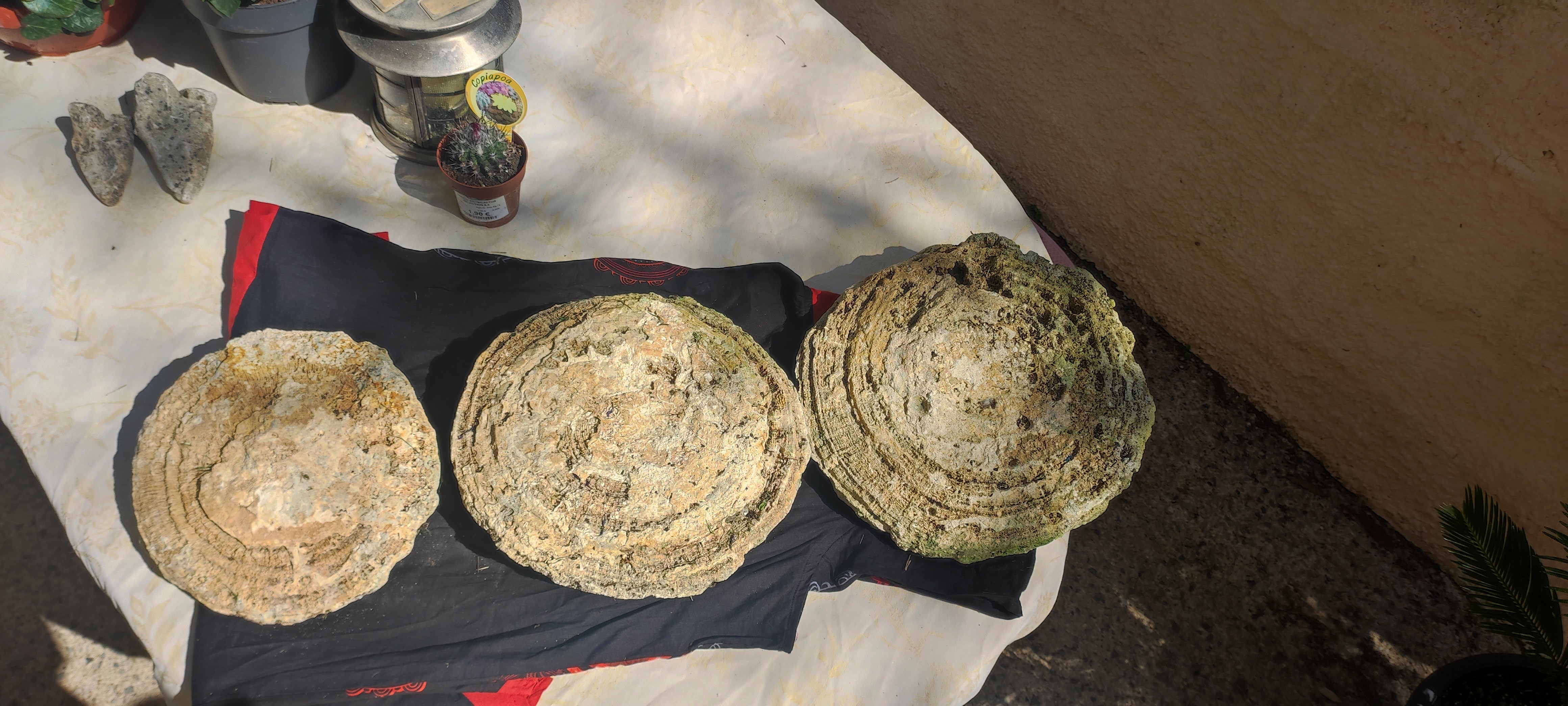

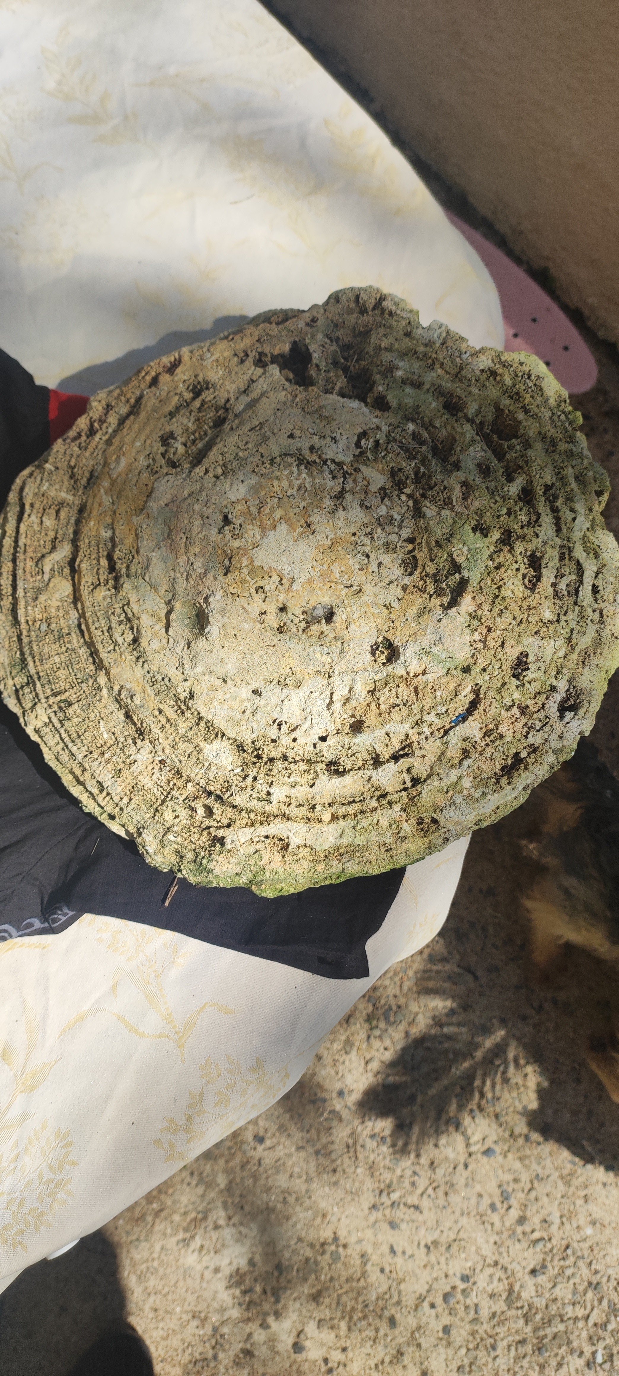

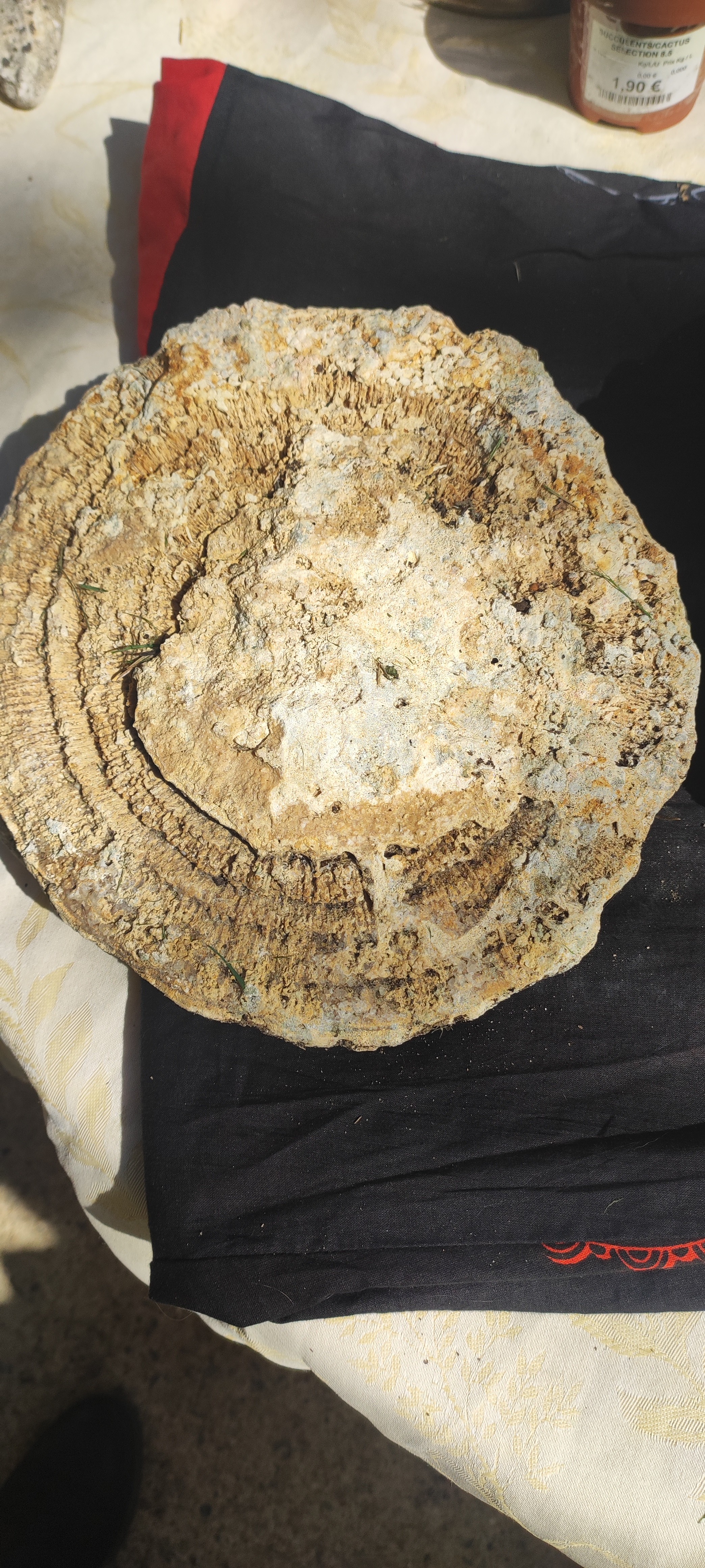

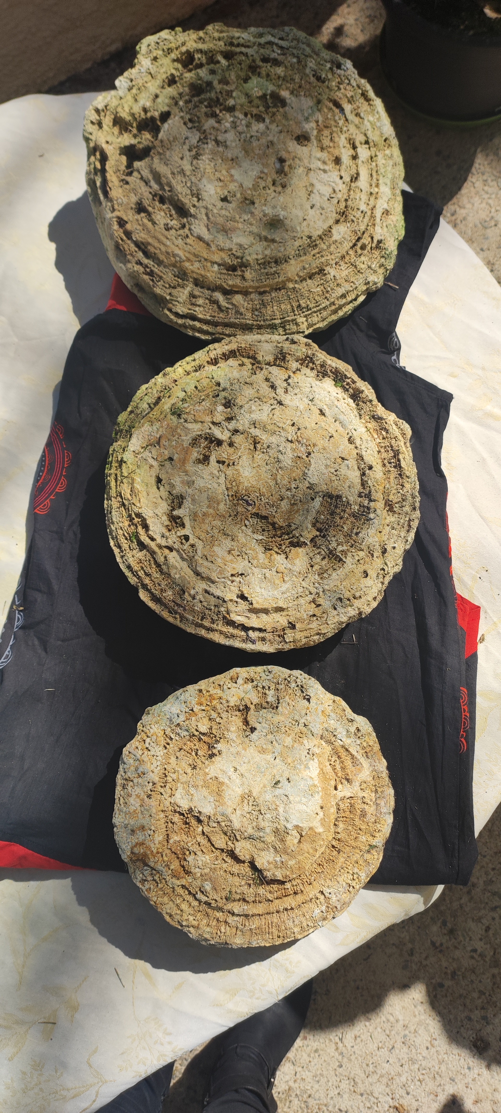

j'avais aussi pensé aux cyclolites, mais en l'absence d'échelle, j'avais l'impression sur  la 2e photo où ils apparaissent à côté de rudistes qu'ils étaient vraiment énormes , d'où mon doute (mon plus gros cyclolite de Charente atteint quand même presque 20 cm, ceux de Dordogne 12-15 cm maxi )
@Mia24 peux tu nous indiquer la taille et éventuellement faire une photo de l'autre face? , merci.

Bonsoir, je ne peux pas faire de photos de l'autre face car mon papa habite à presque 500km de moi, mais je vais lui demander. Pour la taille, en prenant la photo ou l'on voit les trois, la première fait 22cm de diamètre, la deuxième 29cm et la troisième 32cm, pour une épaisseur moyenne de 9cm.
@Mia24 merci pour ces précisions sur la taille, c'est effectivement ce qui m'avait un peu étonné pour des cyclolites éventuels . si ton père peut faire la photo de l'autre face (sans urgence) cela pourra confirmer l'identification ; a t-il une idée de l'origine géographique plus ou moins précise (département  ou plus précis?), ce type de fossile est souvent associé aux rudistes dans le Crétacé du Bassin Aquitain (Dordogne, Charente , et +)
Bonsoir.
D'après ce qu'on peut voir sur le bord de l'un des disques, on est bien sur des coralliaires.
Très probablement des individus dits "coraux champignons" (chapeaux à lamelles), famille des Fungiidae.
Mais pas des Cyclolites (ou Cycloseris) car ceux-ci n'atteignent pas des diamètres de l'ordre de 30 cm.
Plutôt un autre genre comme Lithophyllon (connu depuis fin Eocène, début Oligocène).
Concernant les bilobites, quelle est la largeur des boudins (ou des paires de boudin)?
Ils les à trouvé en Dordogne, je lui demande pour la photo mais il n'est pas très doué 😅

coraux champignons, et très probablement du Crétacé supérieur (dépôts marins 'dominants' en Dordogne) .
Si on obtient des précisions sur le lieu de récolte , on pourrait éventuellement déterminer de quel étage ils proviennent , mais (à ma connaissance) il y a peu de données précises sur les faunes de coralliaires de ce secteur. (je viens de rechercher dans la thèse de JP Platel [1987], il cite simplement des Hexacoralliaires dans le Turonien inférieur et moyen du Périgord; à voir si les notices de cartes géologiques du secteur fournissent mieux??? ...)
