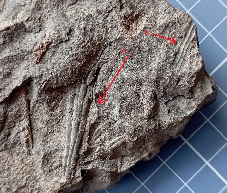

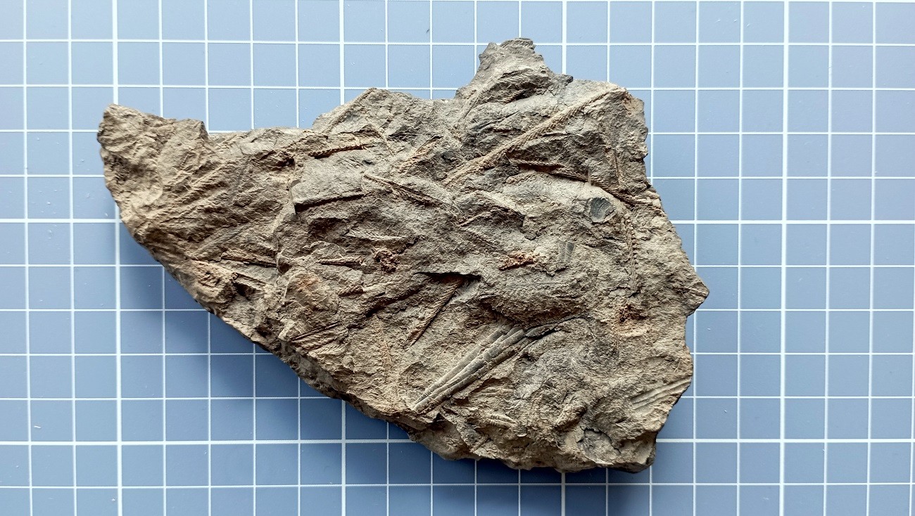

je suis toujours à dégager mes trouvailles passées dans le silurien du 11 , et là encore  une chose curieuse
au milieu des graptolites se trouve cette chose à 3 "tubulures coniques" , c'est plat et on voit le fossile en A et une empreinte de la même chose en B
Qu'en pensez vous ?
Pour la taille , vers 3 cm pour le A et 1,5 pour le B

il me semble percevoir un fin quadrillage sur la surface
Je viens de voir ton message, j'ai alors bondi sur ma bino et il n'y a pas de quadrillage, c'est totalement lisse

J'ai observé à la loupe ces deux choses, elles sont, en plus petit, identiques  à ma question initiale, donc sûrement hyolithes ( que je découvre pour la première fois ...)

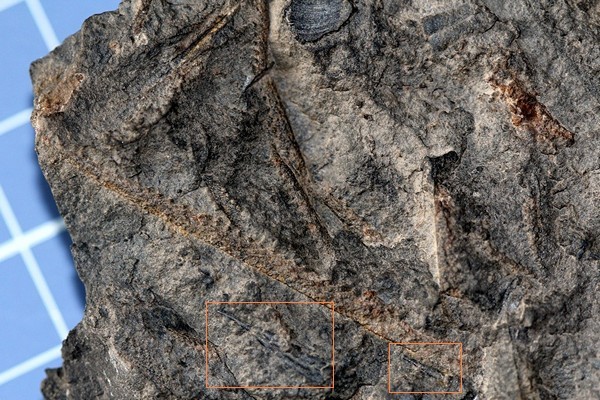

Hyolithe pourrait convenir, mais il y a aussi ces deux choses que je ne sais pas interpréter :

Il me semble que les extrémités sont une succession d'anneaux ?
Dans ce cas pourquoi pas des tentaclites ?
Il  en existe de très petites tailles.

Je connais très mal, mais je crois les tubes des tentaculites sont entièrement constitués d'anneaux. Sur la photo, j'ai l'impression que les anneaux ne sont présents que sur une partie (à vérifier par @alex.tre).

vraiment aucun anneau, c'est bien aplati et lisse
j'ai pris en macro ce que @geopas a encadré ( le plus gros , un peu moins d'1 cm), les trois parties  ( celle du bas est manquante) se rejoignent en une , j'espère que l'image est parlante

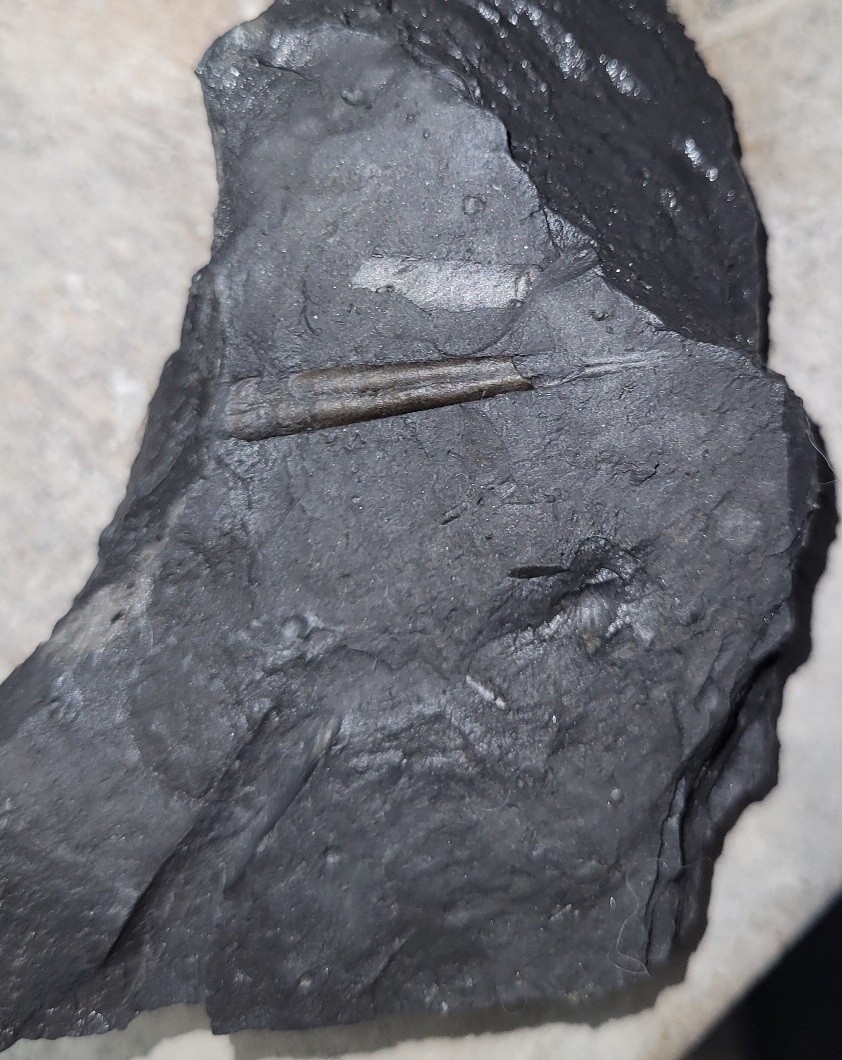

des orthocones écrasés
 je ne pense pas Fred, aucune cloison visible

Tu es sûr que c'est un orthocère ? c'est vraiment différent de ce que trouve vers chez moi, ils ne s'écrasent jamais sauf dans la partie la plus large ( vide)  justement à cause des cloisons ...

Oui j'en suis sûr. Dans cette roche les fossiles (Orthocones et autres) sont la plupart du temps aplaties.
Mais dans certaines couches ils sont mieux conservés, notamment quand ils sont pyriteux. Ils sont aussi bien conservés dans les nodules calcaires présents dans ces couches.

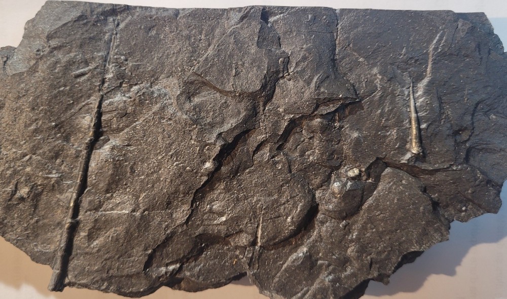

Une photo d'un échantillon du même endroit avec à gauche un Orthoceras et à droite très probablement une Bactrites (fréquentes dans cette couche). L'Orthoceras fait 9cm de long.

Vraiment désolé, mais j'ai du mal a voir dans le fossile présenté par notre ami Alex.tre un Orthoceras.
Sans vouloir offusquer personne...
Je suis ton avis, surtout que dans ce même gros nodule des Orthoceras sont bien là et absolument pas écrasés
Pour le moment, tentaculites "version lisse" ou Hyolithes retiennent mon attention, visuellement parlant en tout cas, mais je suis bien novice dans ces étages et j'ai tant à apprendre !
