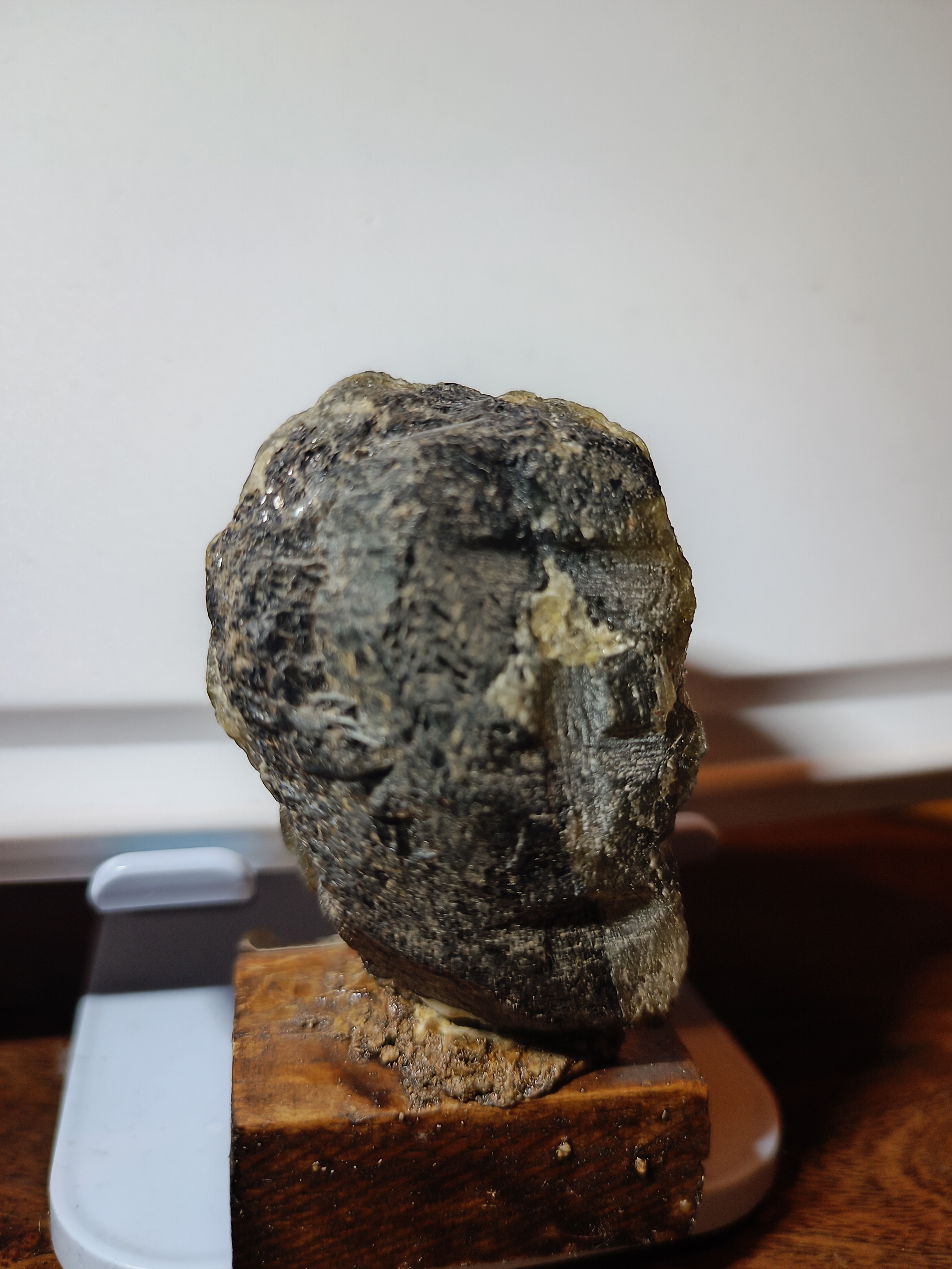

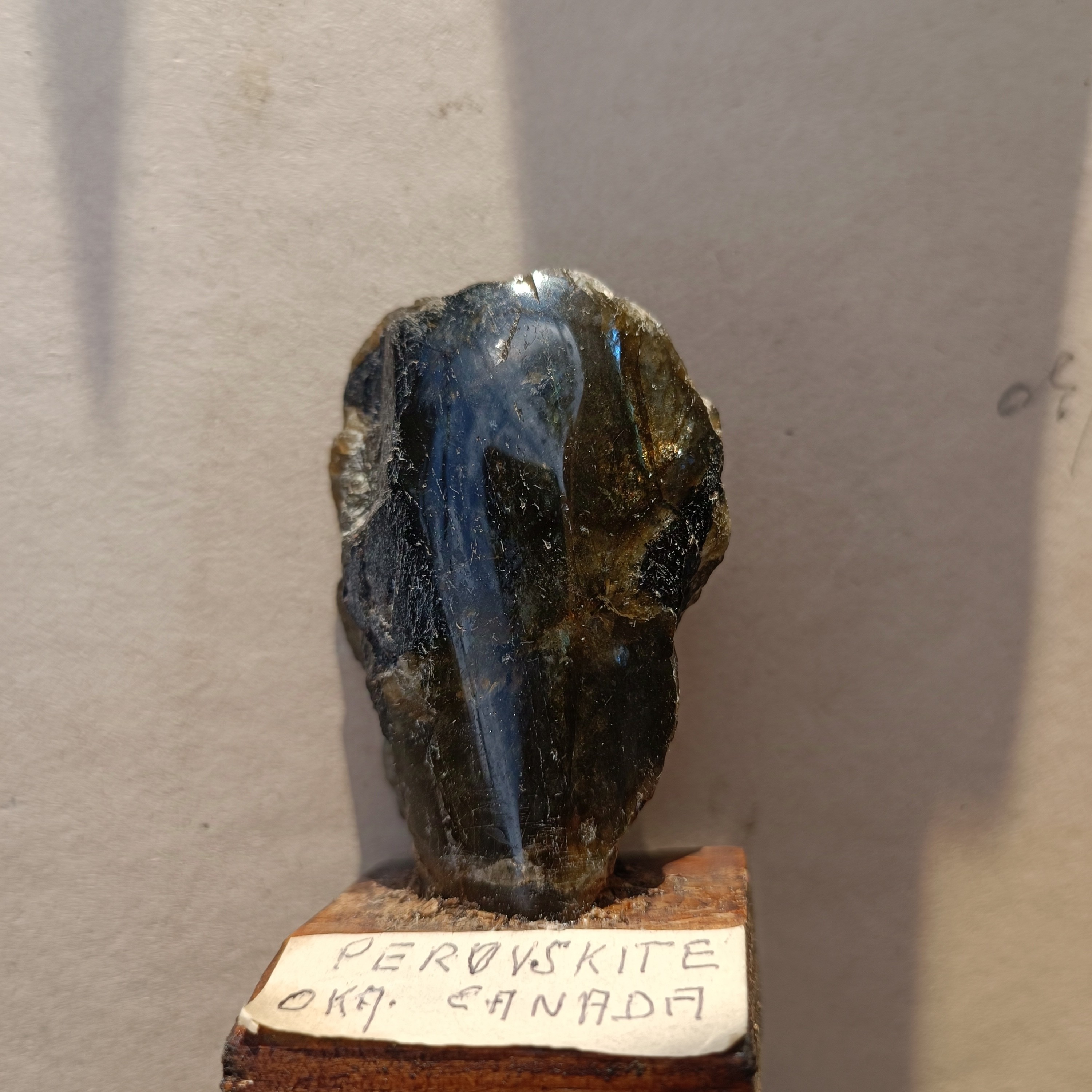

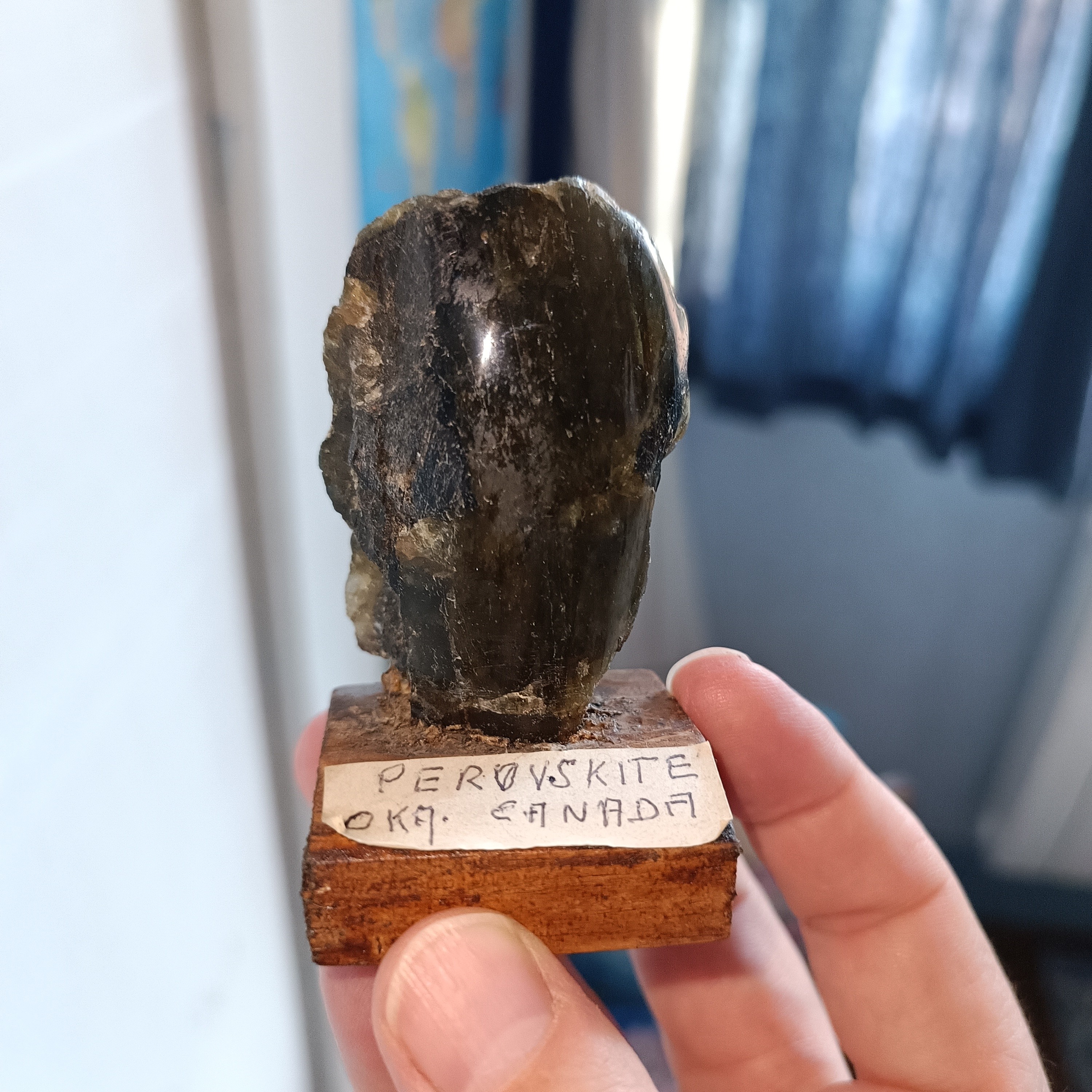

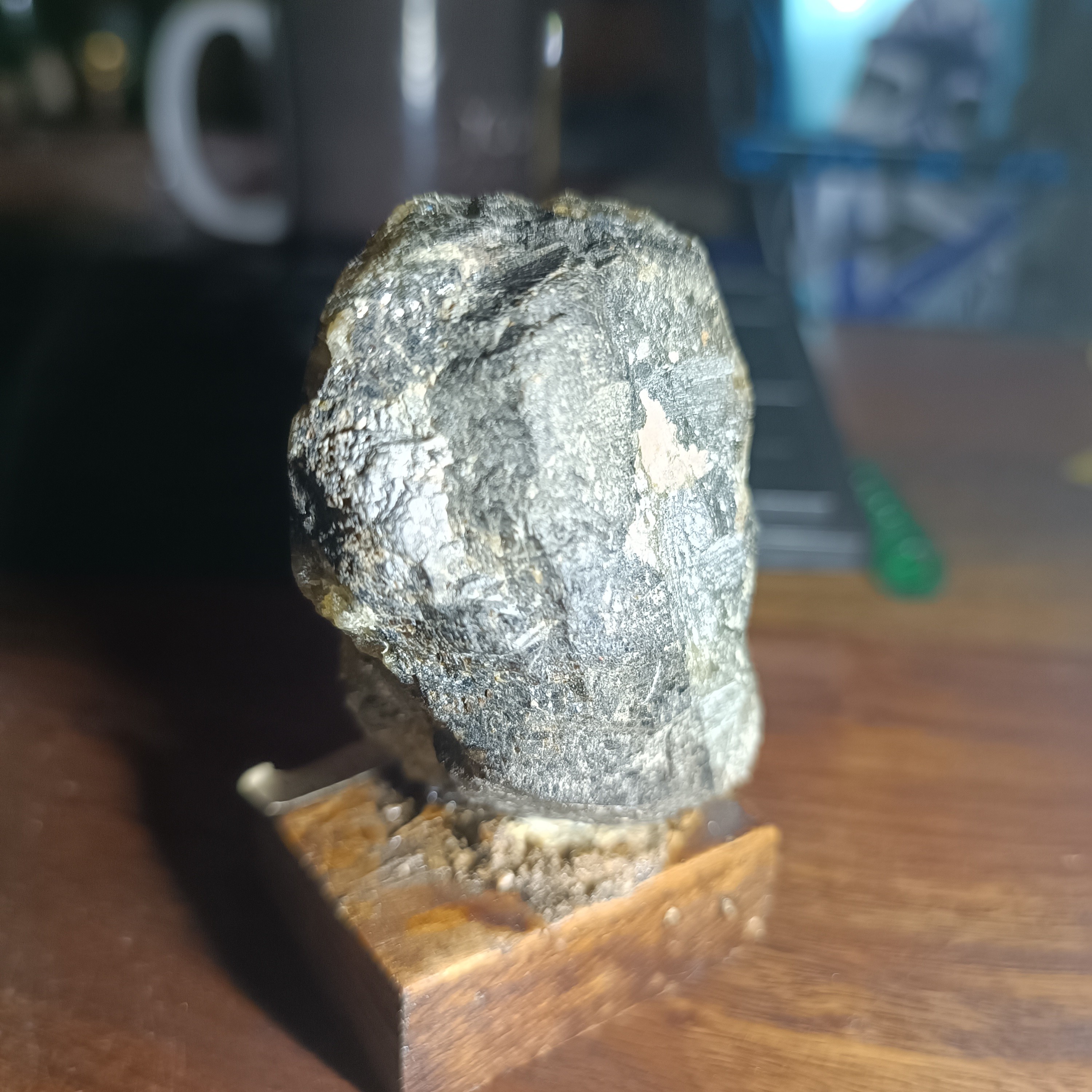

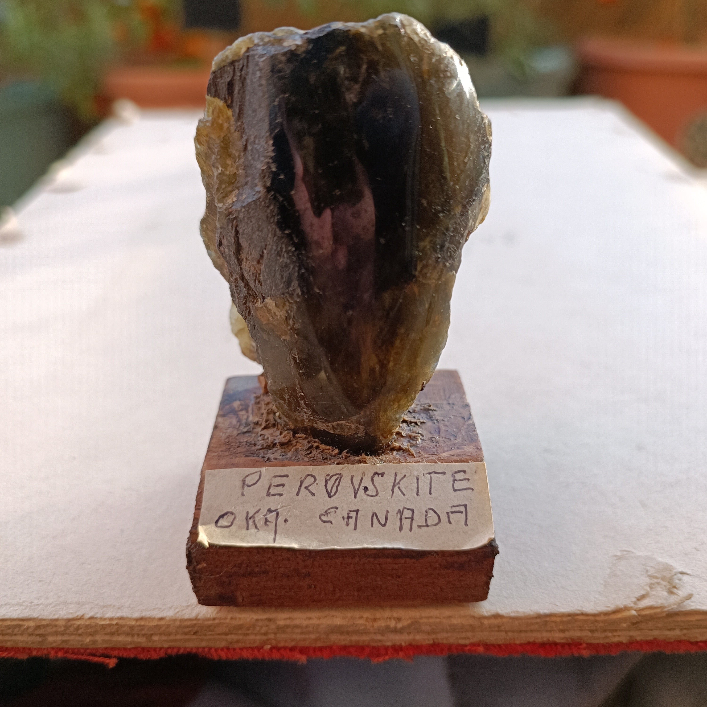

J'ai récemment acquis pour la première fois une pierre qui serait de la pérovskite du Canada. Il y a une étiquette d'identification avec la provenance.

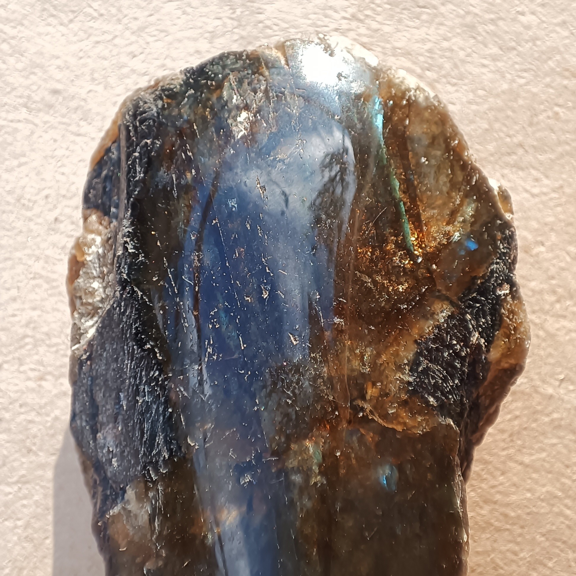

Cependant il y a plusieurs coins de cette pierre qui semblent présenter une labradorescence. Je me pose des questions car je n'ai pas trouvé que la pérovskite pouvait être proche de la labradorite.
J'ai cherché sur Mindat le lieu d'origine indiqué : Oka au Canada, là-bas on rapporte présence de pérovskites mais pas de labradorites.
Est-ce que vous avez un avis éclairé pour confirmer ou infirmer que cette pierre est de la pérovskite ?
Merci par avance.
le caillou présenté ressemble effectivement à une labradorite, faiblement colorée et avec peu d'irisation caractéristique de ce minéral

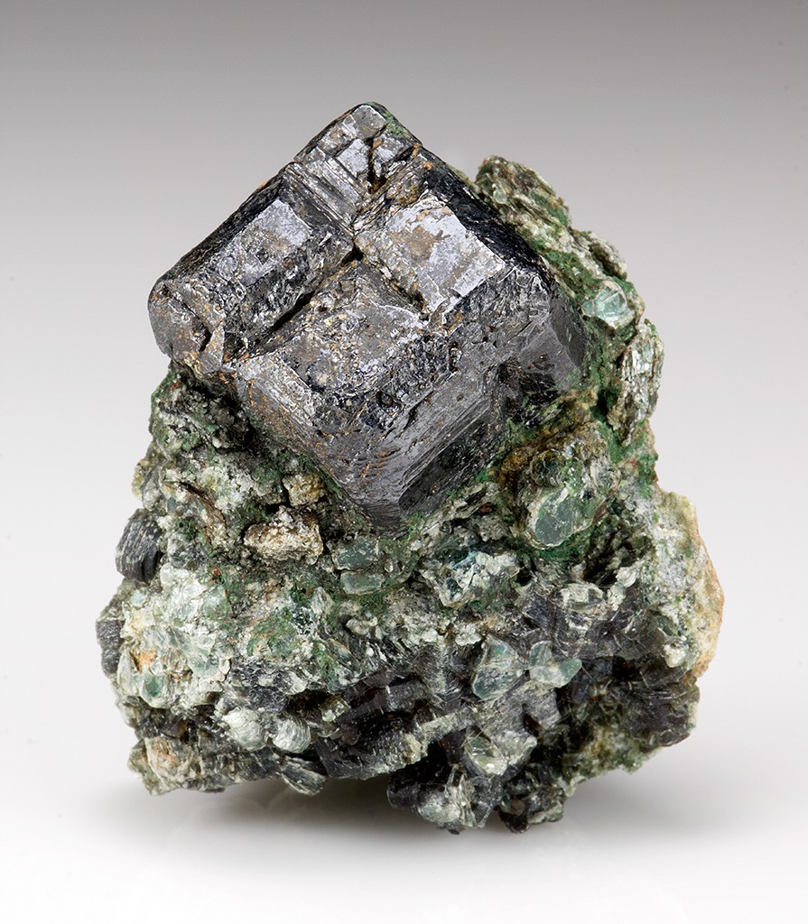

Quelques photos (libres de droit) de perovskites ci-dessous
Wikipedia :"La pérovskite désigne originellement un minéral du titanate de calcium de formule CaTiO3. On appelle plus généralement pérovskites les minéraux de même structure, dont un polymorphe de (Mg,Fe)SiO3 considéré comme le minéral le plus abondant du manteau terrestre. Dans la croûte, les pérovskites sont des minéraux accessoires communément trouvés dans les carbonatites et l'un des hôtes majeurs pour les terres rares et le niobium3."

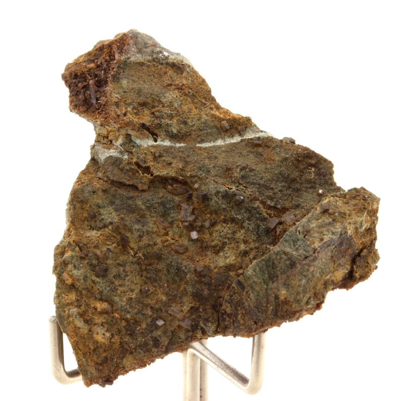

                                                        Perovskite et Vesuvianite. Rocher de Farinole. Haute-Corse
Bonjour, merci de vos réponses.

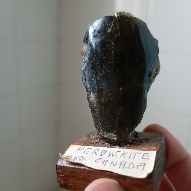

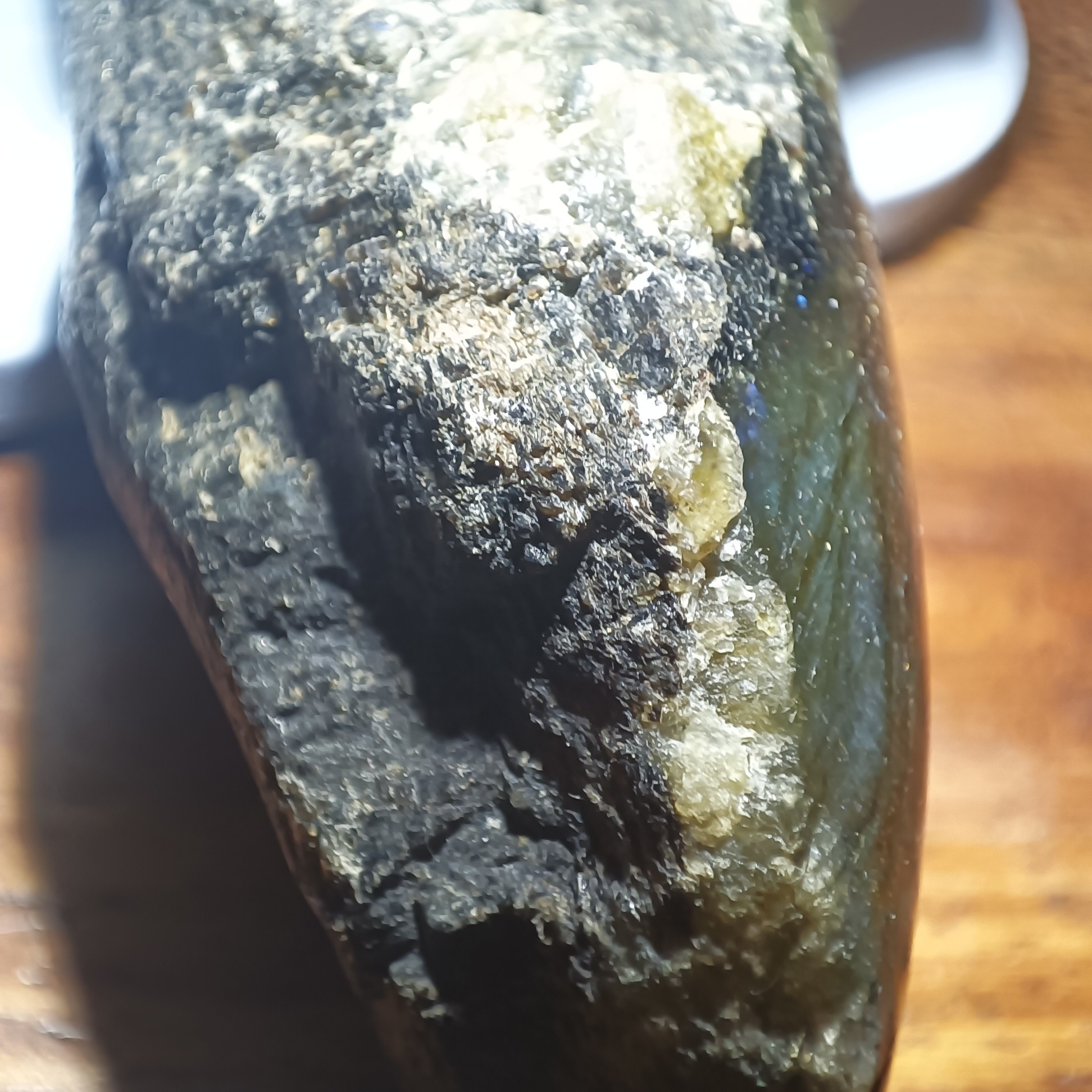

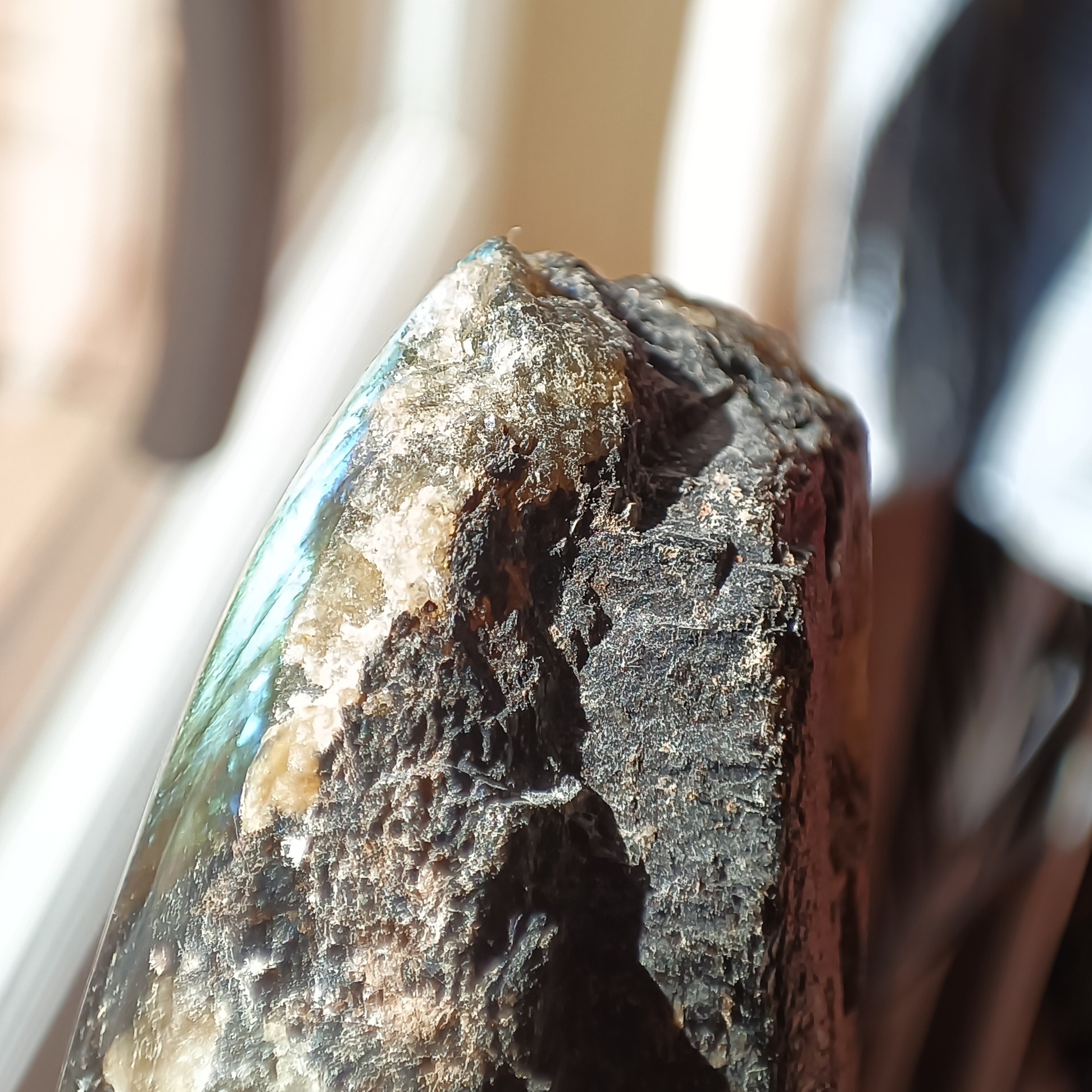

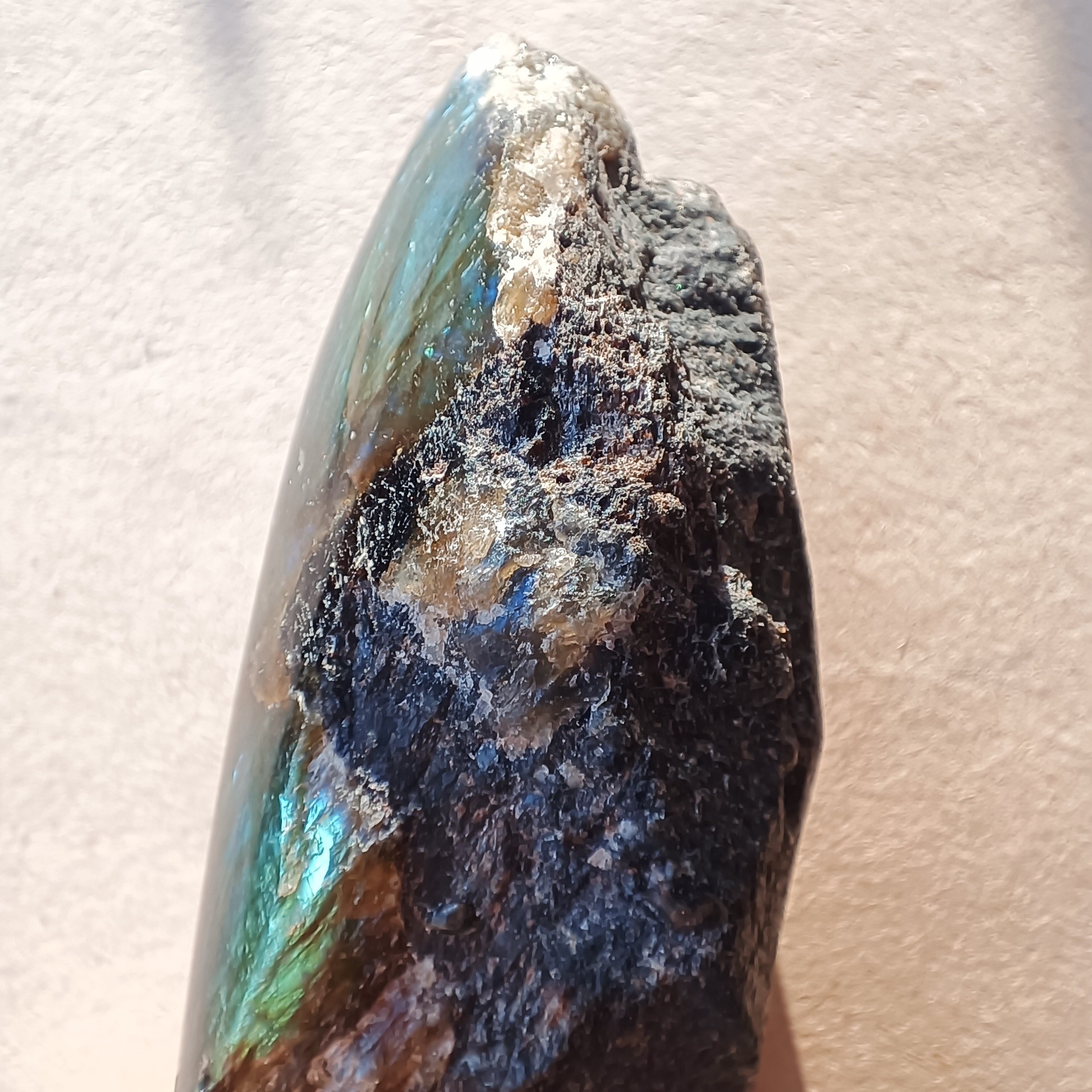

J'imagine qu'il y a peu de probabilité qu'une couche de labradorite se développe sur une gangue de pérovskite, c'est une hypothèse qui me semblait possible comme il y avait deux couleurs assez tranchées dans cette pierre (en photo), mais au vu des photos de cristaux de vraies pérovskites qui sont plutôt isolés et pas en bloc je dois renommer la pierre en labradorite.
Au moins j'en aurai appris un peu plus sur ces deux pierres (avec dureté et trace similaires !)

Oui, la matrice des perovskites c'est en general une carbonatite ou une roche silicatée très alcaline, qui contiendrait des feldspathoides plutot que du feldspath.
Le labrador est un feldspath. Ce n'est pas vraiment le meme monde.
je pense que des tests doivent être faits (densité, dureté,..)
la perovskite reste méconnue quand sa masse est importante, on ne peut pas comparer à de petits cristaux de rodingite, ou des masses opaques noires de Russie,
on peut trouver des masses brune translucides par endroit, dans ce cas, est-ce qu'un effet labradorite ne serait pas possible ?

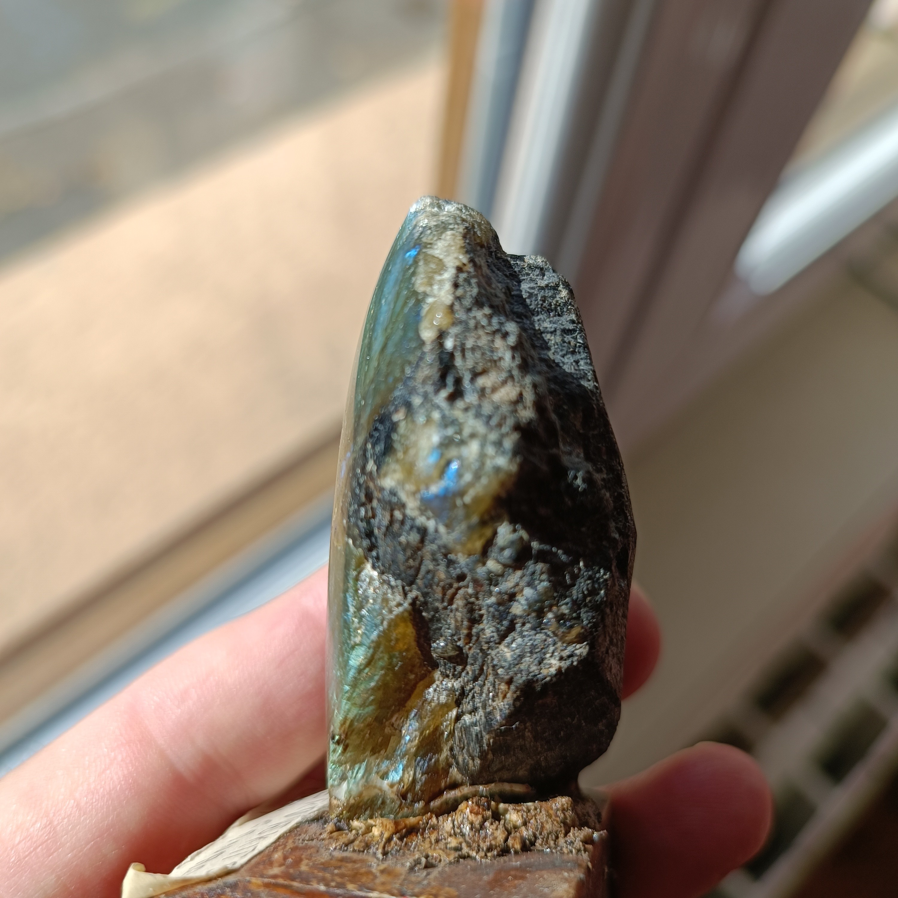

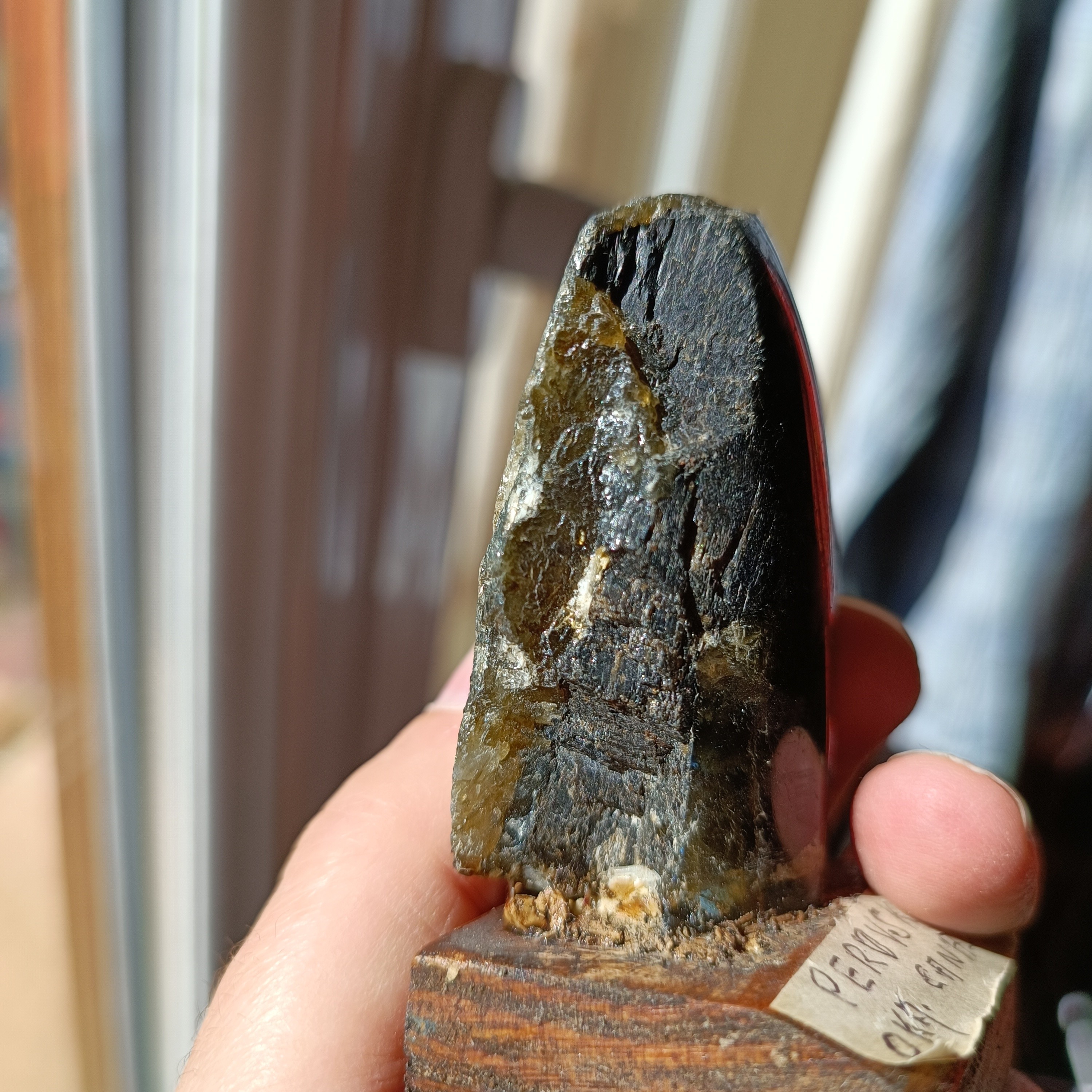

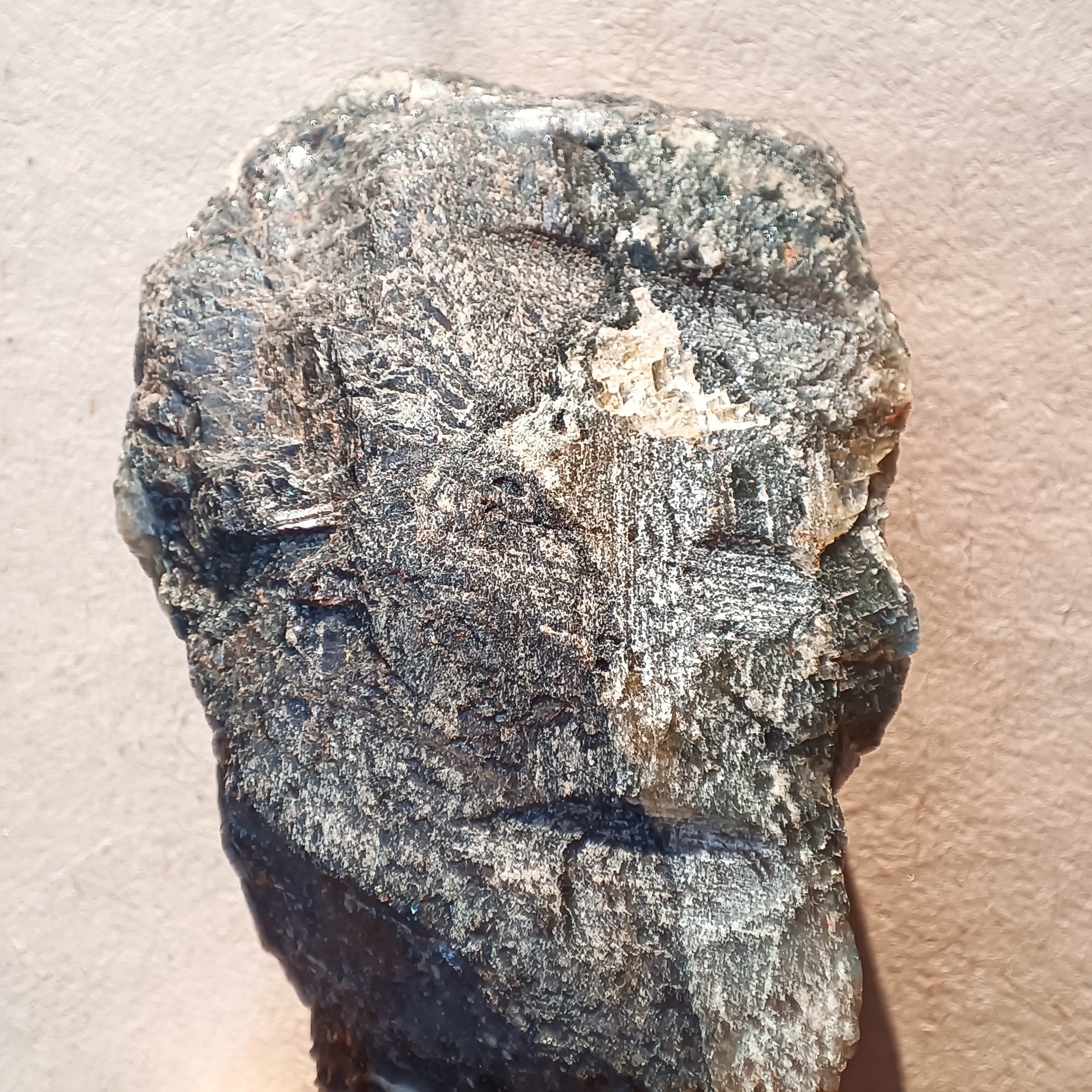

C'est un mineral iridescent associé a une masse noire qui pourrait etre de la perovskite.

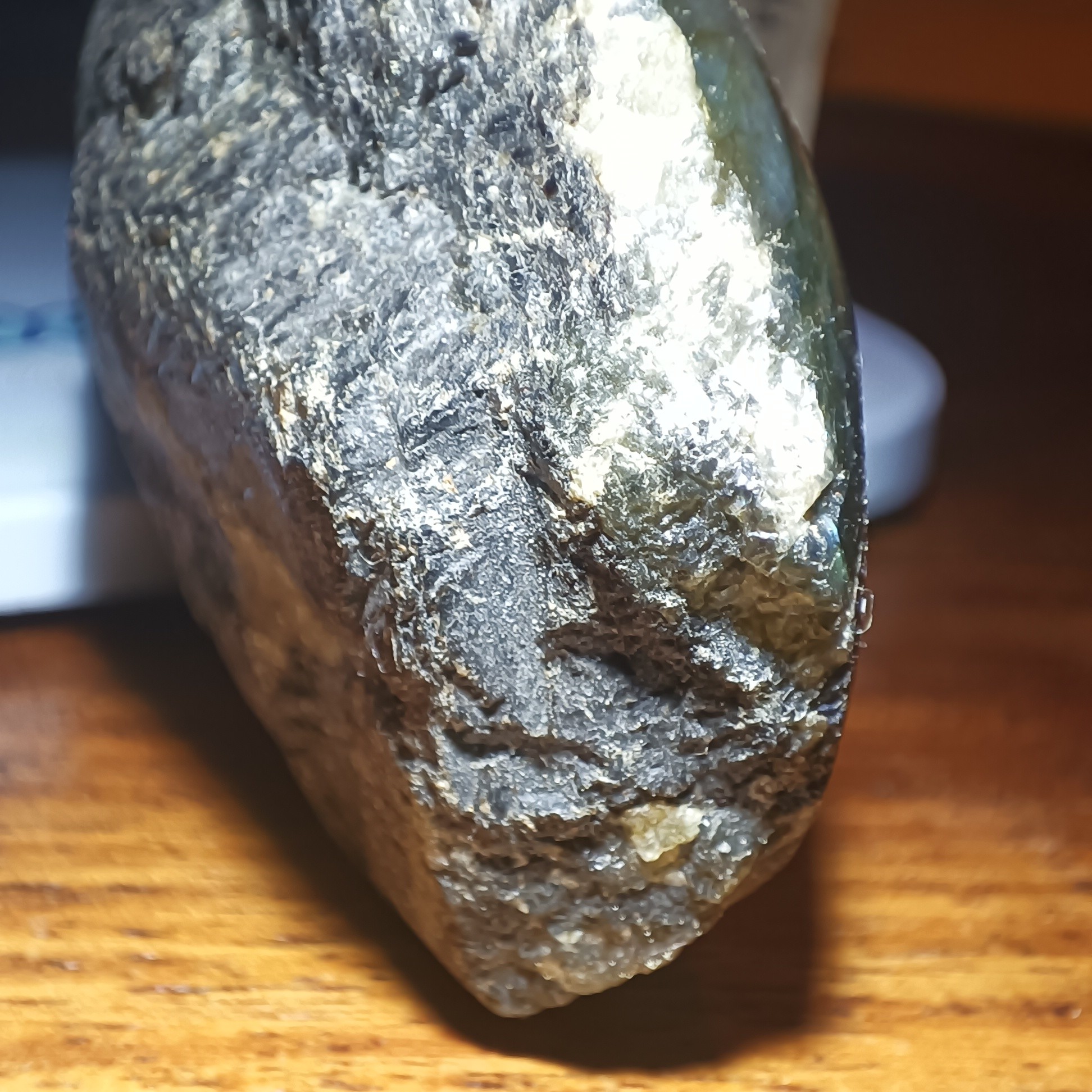

On devine dans la masse noire des clivages qui pourraient bien relever du système cubique, compatibles avec perovskite.
Il reste a apprecier les relations geometriques entre les deux mineraux ; sur l'une des photos, la premiere de la derniere série, on a l'impression que la masse sombre recoupe le mineral iridescent.
Pour le mineral iridescent, on pourrait imaginer avoir affaire a un pyroxene, l'iridescence pouvant etre associée a des exsolutions. Je ne vois pas assez bien les clivages dans ce mineral pour faire avancer le schmilblick.

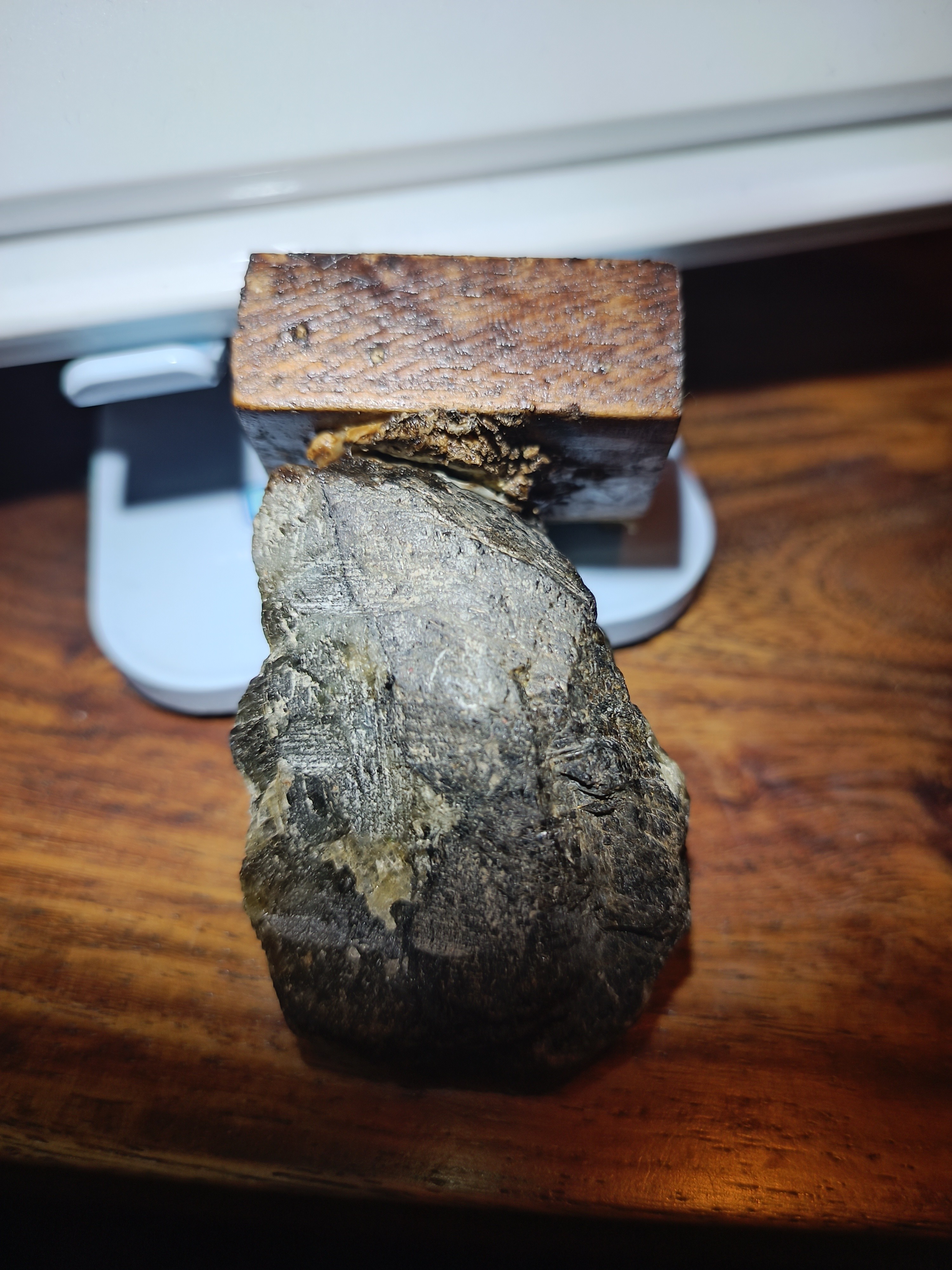

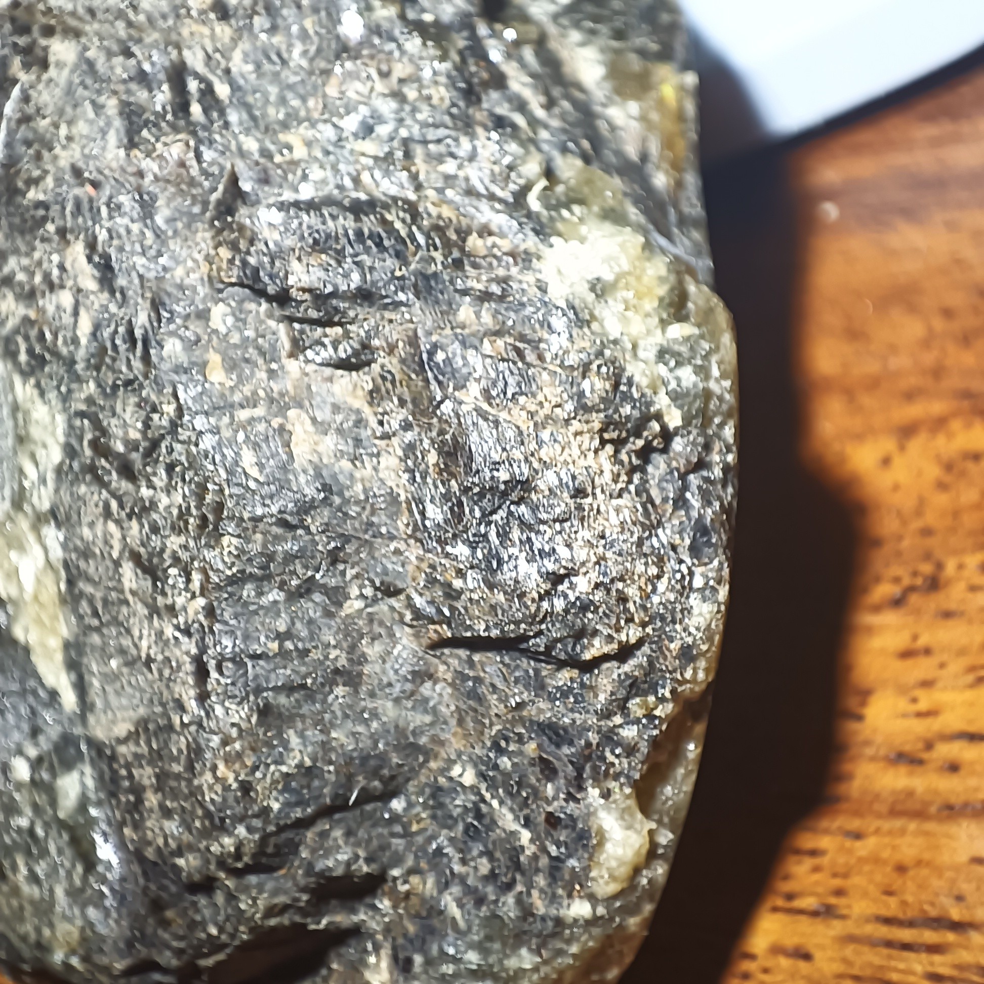

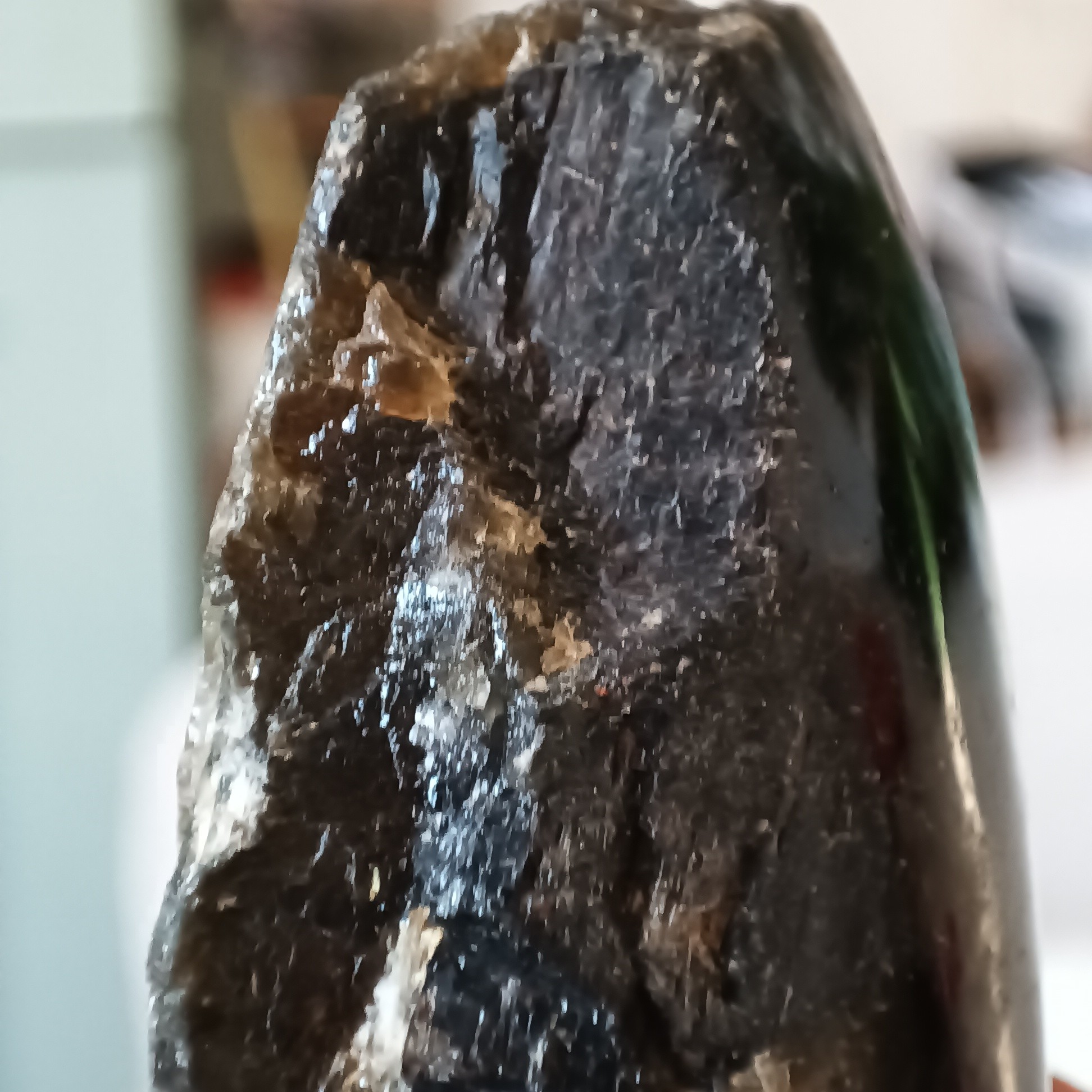

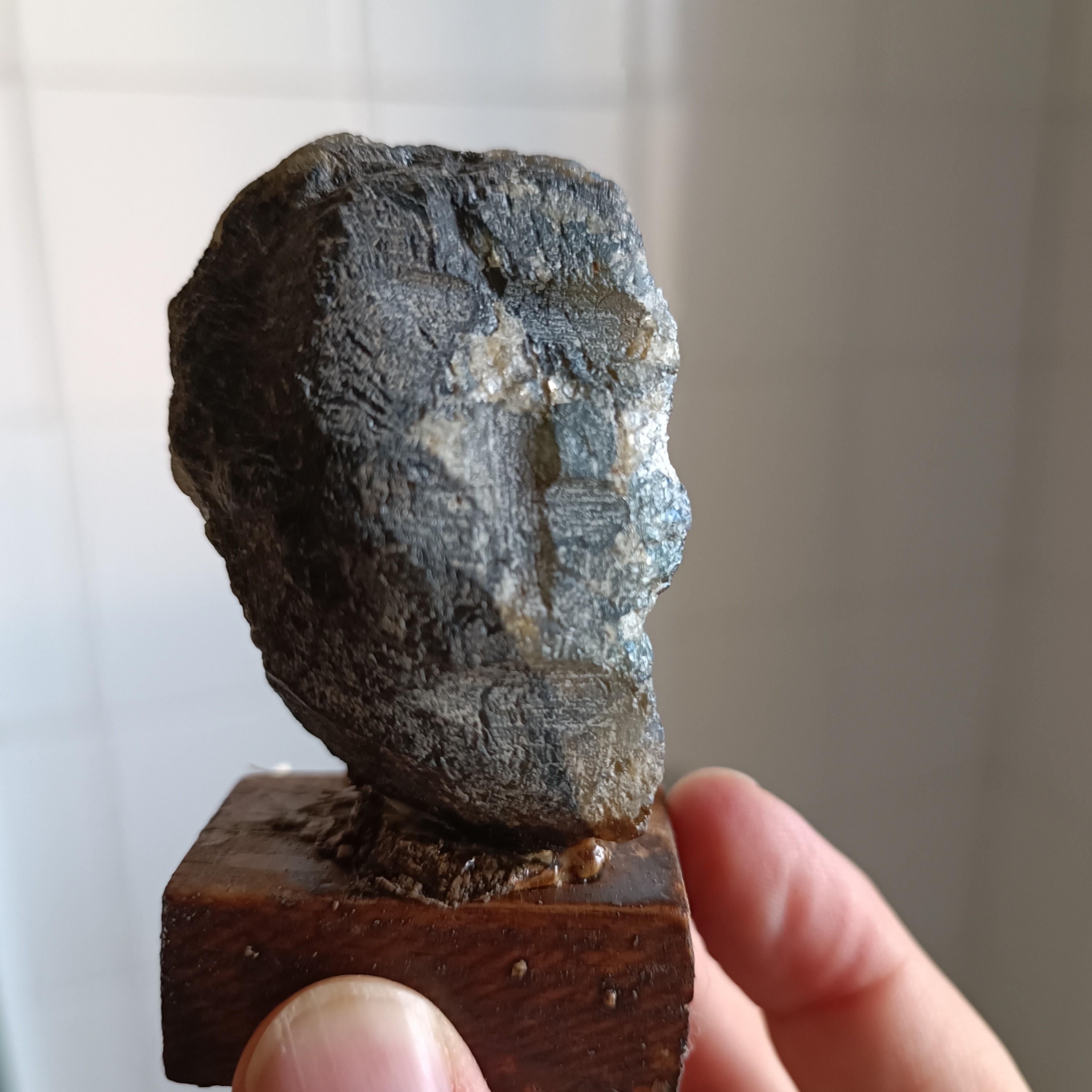

La pierre raye la porcelaine mais elle est rayée par le quartz.

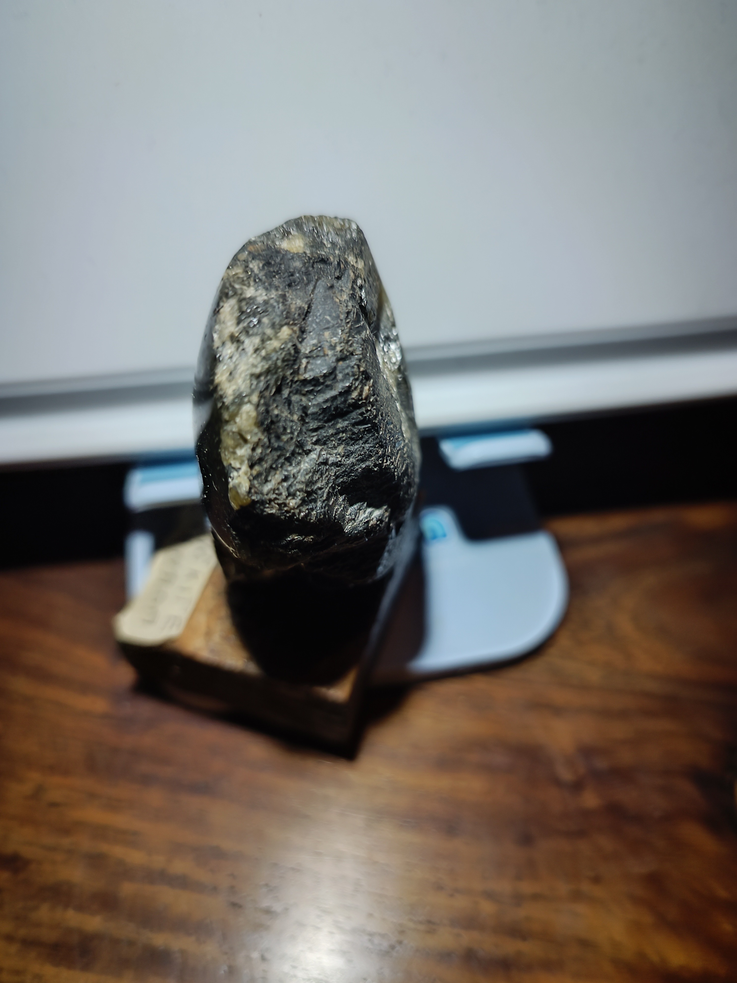

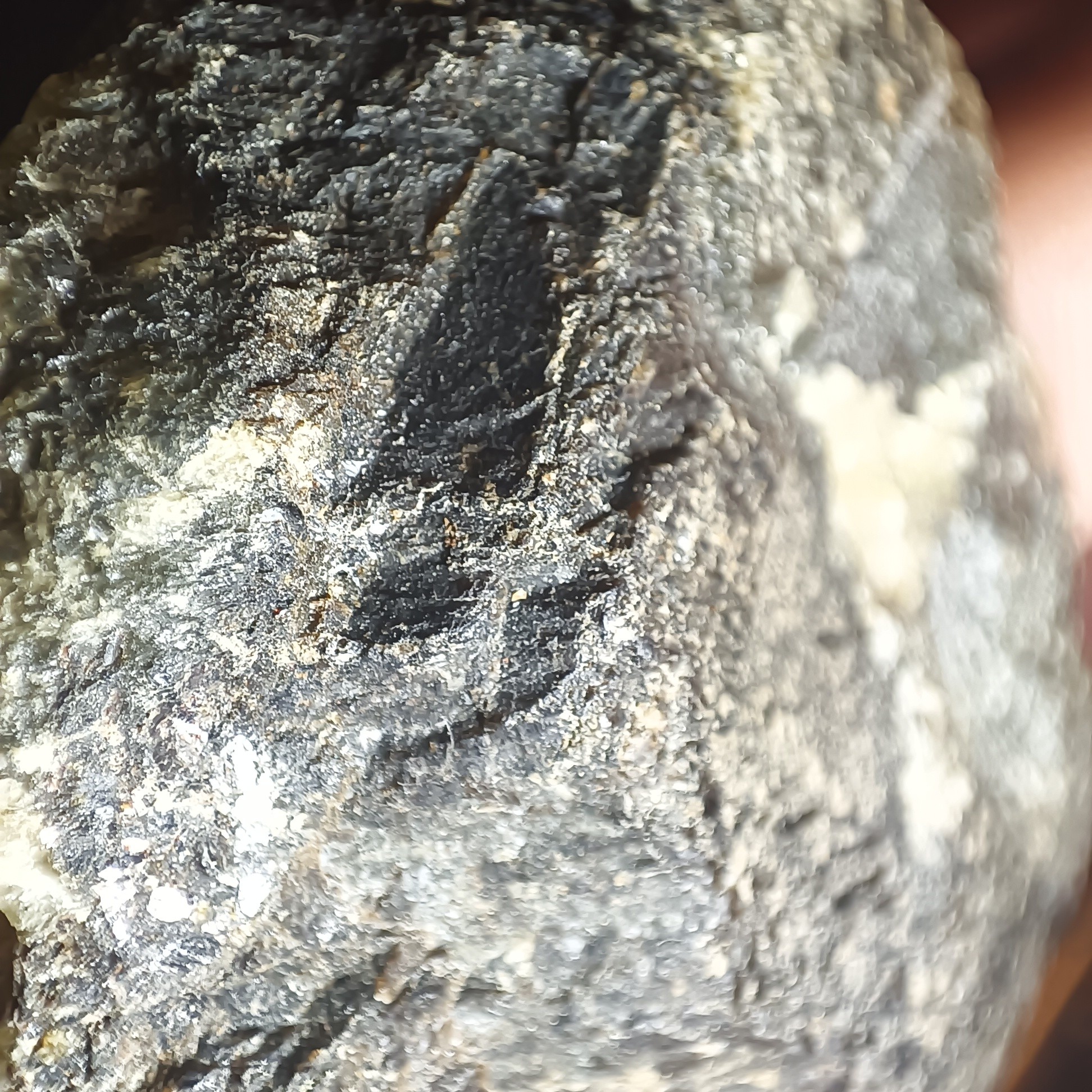

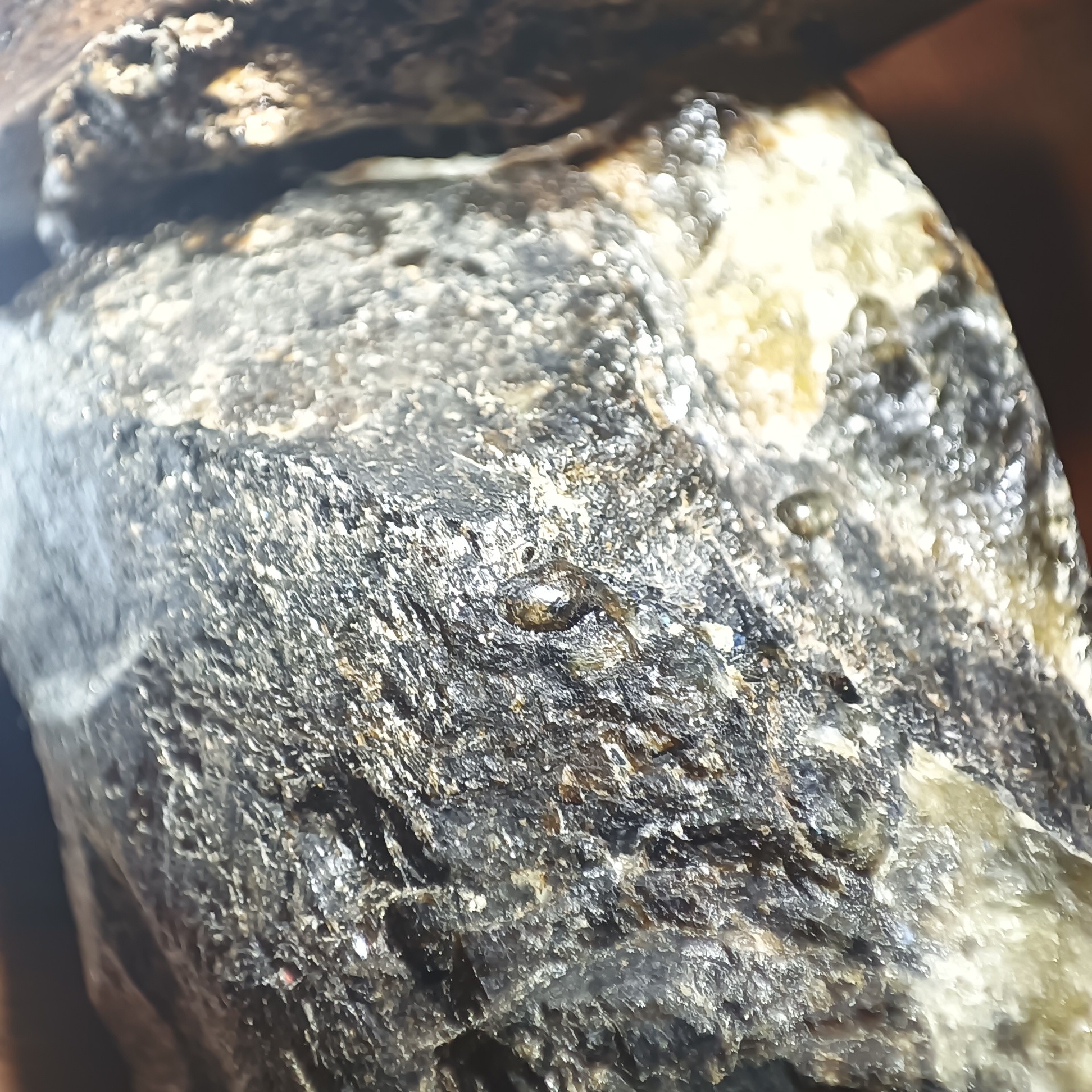

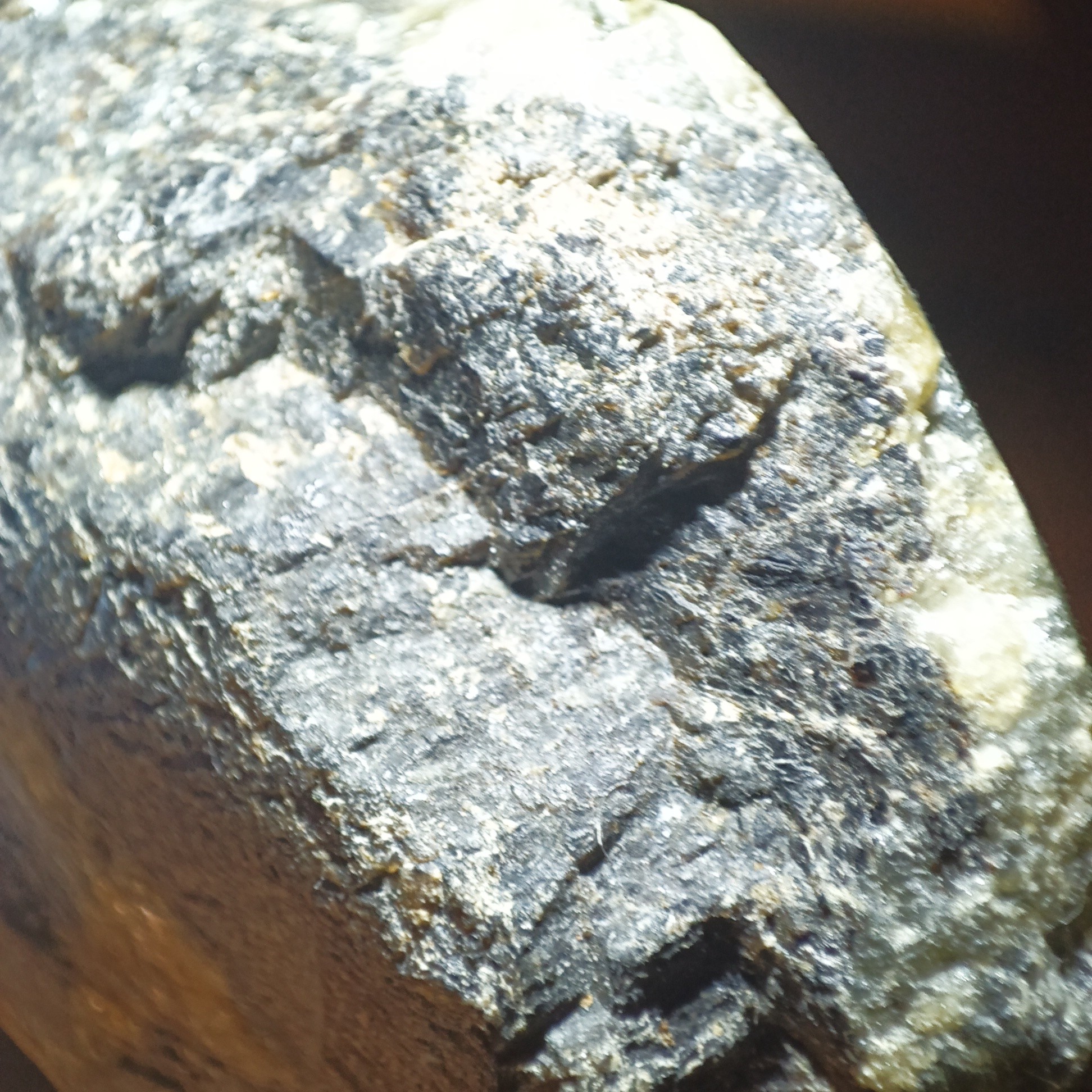

Je me permets de remettre des photos de la partie sans iridescence pour éventuellement aider à trouver des informations sur le clivage.
