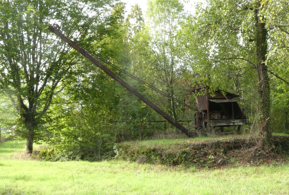

Près de la grue (vestige du dernier puits ouvert en 1960, avant la fermeture en 1977), le maire d’Allassac a présenté l’histoire de l’exploitation locale puis du côté des ateliers, l’exploitant et les ardoisiers ont expliqué les opérations permettant de passer du bloc exploité à l’ardoise de couverture.
La 1e trace d’utilisation du matériau local est attestée (fouilles archéologiques) du 6e siècle, une mention de carrière apparait dans un écrit du 17e et à partir de 1893  (gare sur la ligne ferroviaire Paris Toulouse) l’exploitation s’intensifie, employant jusque 400 ouvriers avant la 1e guerre mondiale !

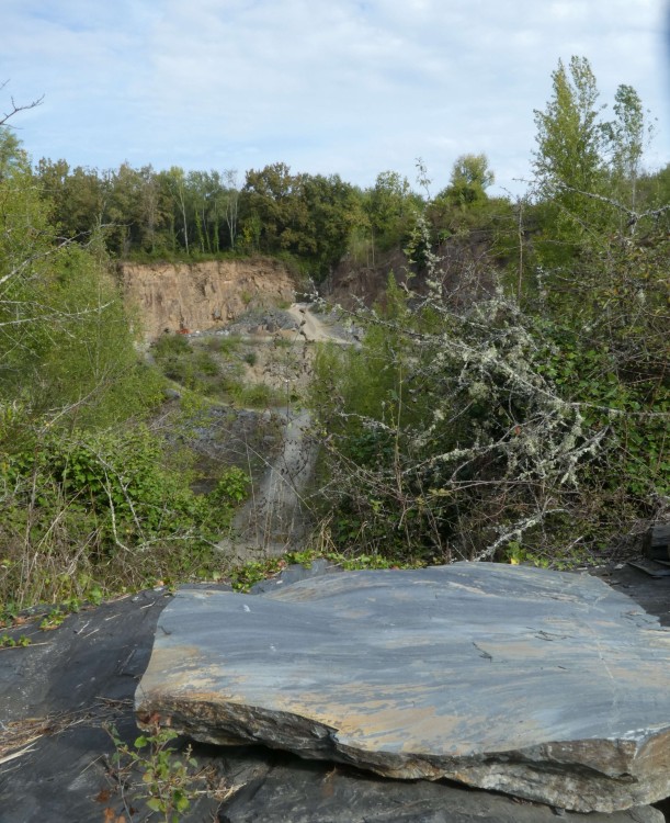

vue de la carrière

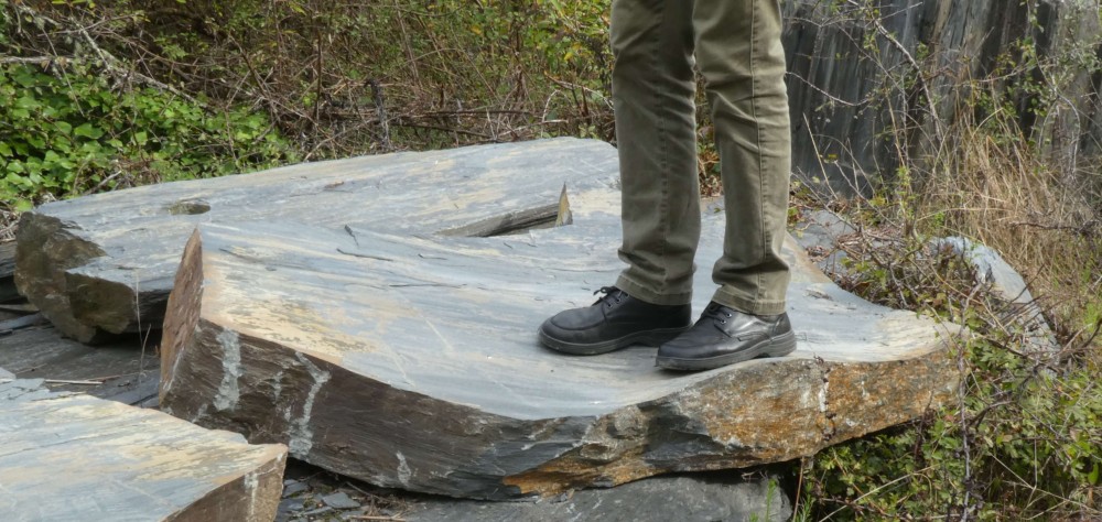

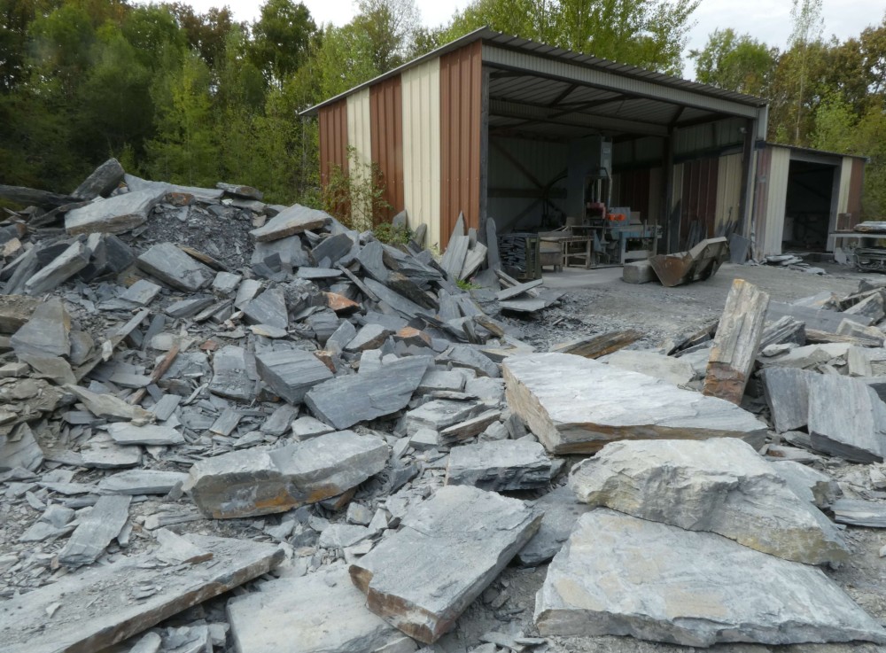

Un bloc duquel on ne tirerait pas d’ardoises de couverture ! Seulement 6 à 8% du volume extrait produit des ardoises de qualité, le reste étant valorisé autrement (dallage, pierre à bâtir, enrochements, usinage en mobilier comme des vasques, etc)

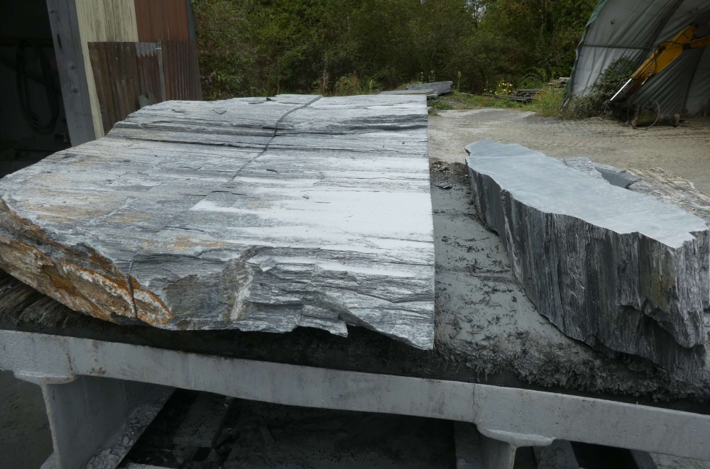

Les blocs extraits sont d’abord sciés puis une presse permet de les débiter en répartons qui seront ensuite fendus manuellement par le fendeur, et enfin une machine permet de donner la forme et la dimension finale de l’ardoise (opération qui ne peut se faire que par la main de l'homme avec les ardoises de Travassac).
blocs remontés de la carrière
4blocscib.JPG.35dceac8742a2a2ae287f4652aab95ee.JPG bloc scié (voir la scie diamantée au fond)
presse séparant les répartons

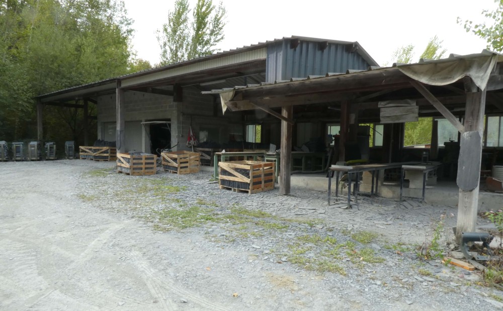

Les répartons sont amenés à l'atelier où les fendeurs vont les débiter en ardoises
Le fendeur à l'action, un travail physique mais aussi une maitrise du geste assurée au fil des années de pratique (test sonore, technique pour éviter de casser la plaque à débiter, ...).
