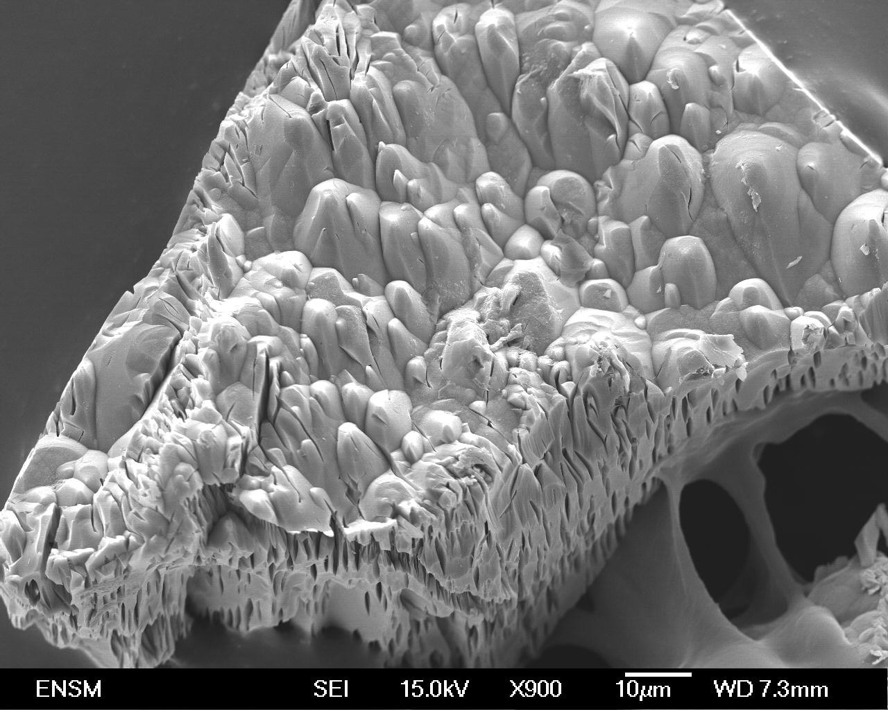

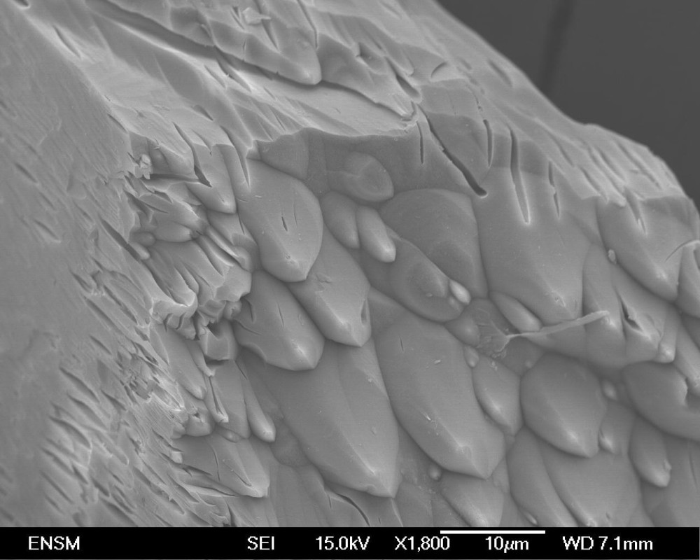

Pour illustrer, des figures de corrosion dans du diopside, obtenues en manip par attaque acide; ça peut aussi être assez déroutant
2_08.thumb.jpg.d049edb44cff2148ade2ec926e06d450.jpg2_01.thumb.jpg.eafacdb849c37a00aa5058f1b8a30af5.jpg
