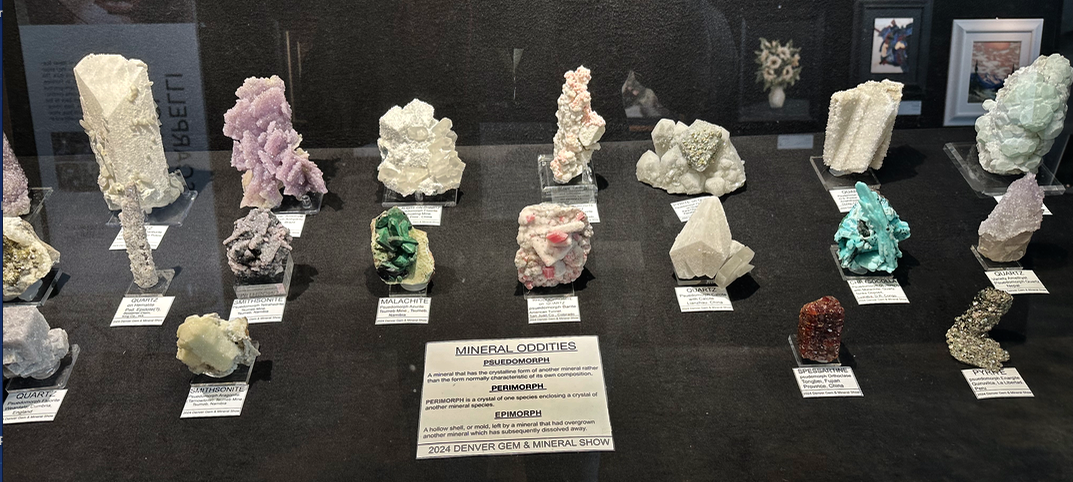

Le thème cette année : Mineral Oddities, ou curiosités minérales

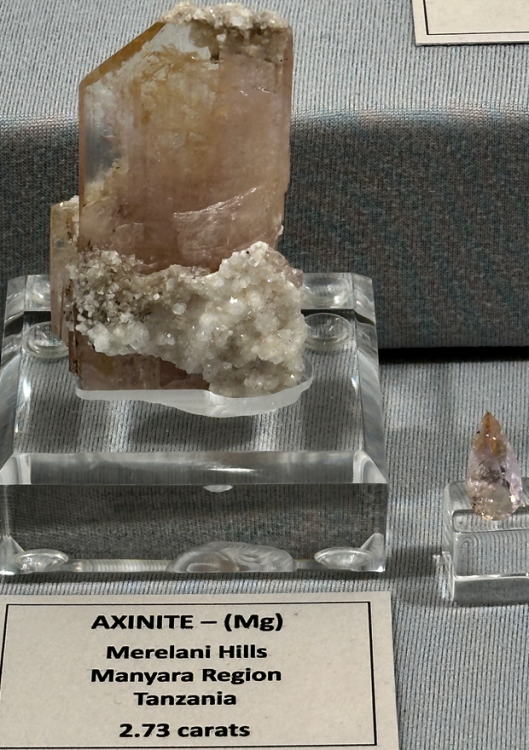

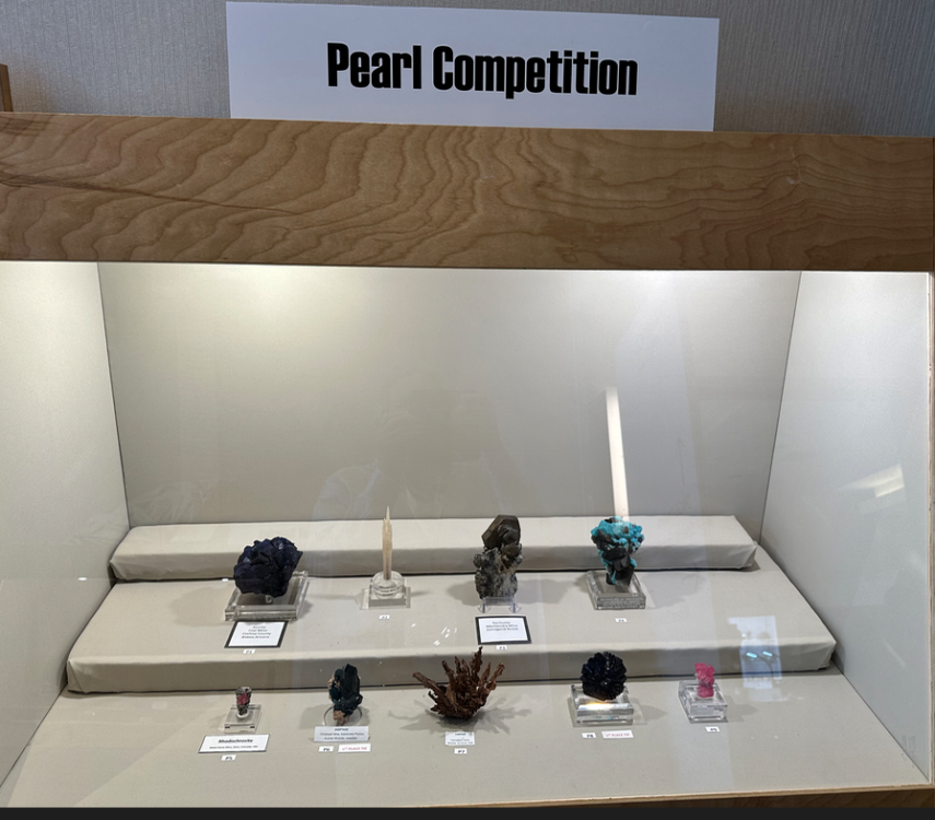

Une vitrine pas trop mirifique ?

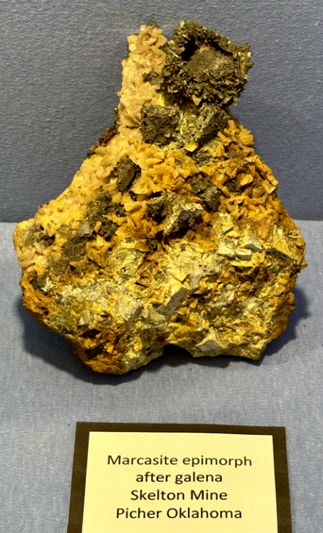

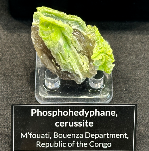

Pseudos

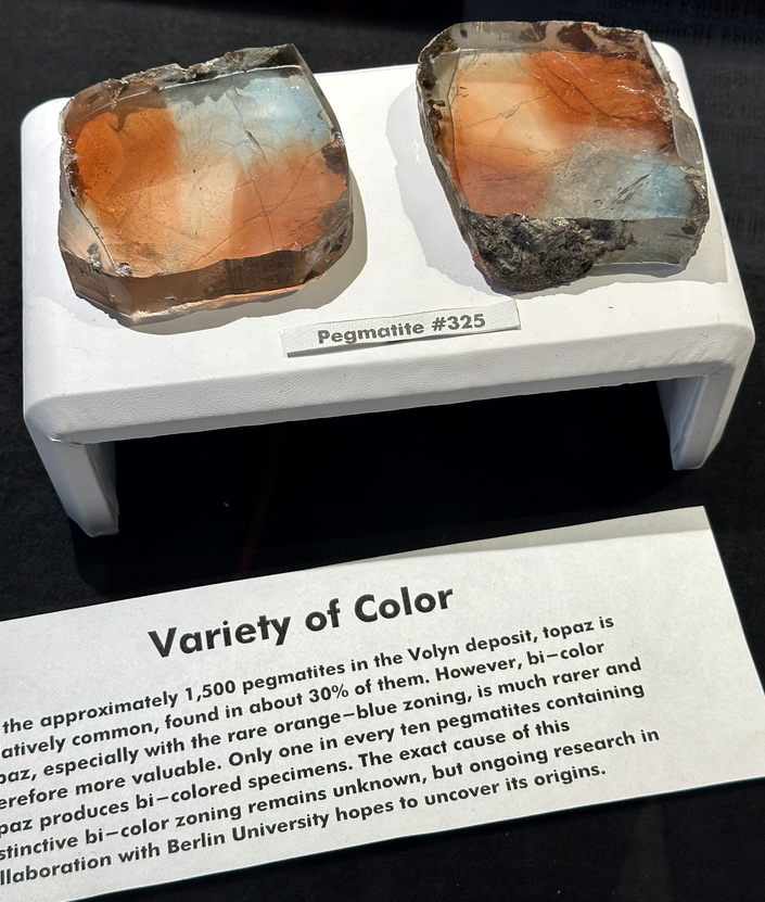

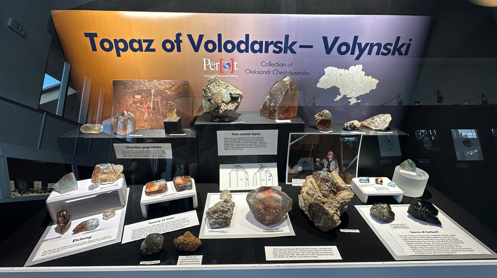

Une vitrine Volodarsk, à propos des travaux récents. Les découvertes modernes sont médiocres.

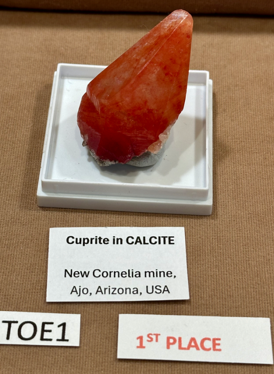

Pseudos et non-pseudos

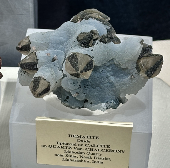

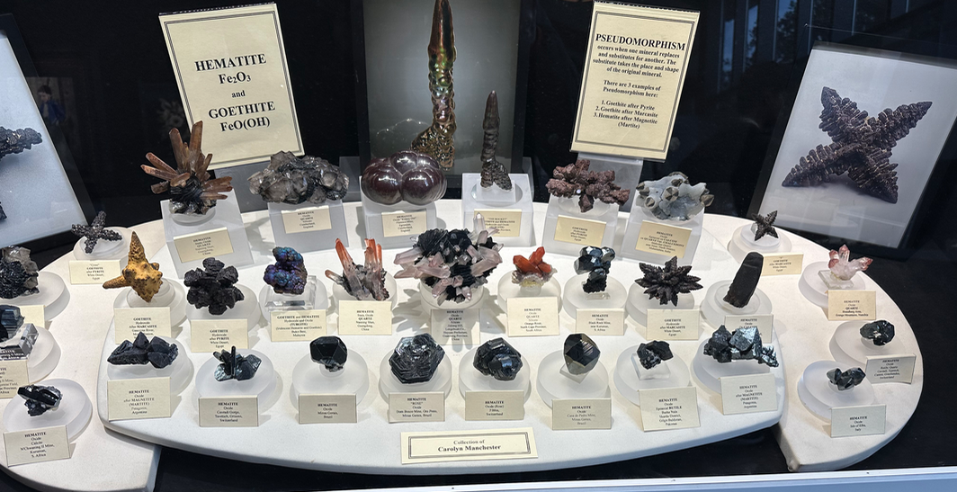

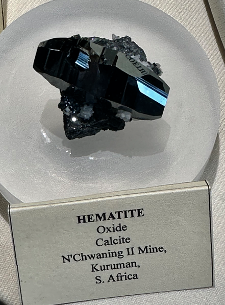

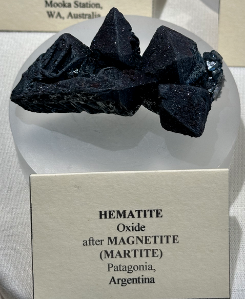

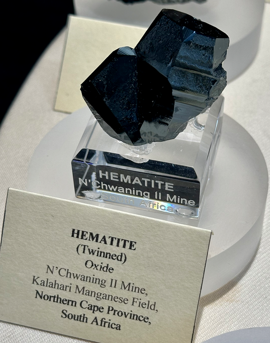

Il ne s'agit ici que d'hématite, pseudo-octaédrique, et jamais de martite. Toutes les étiquettes sont gentiment erronées, le marchand Argentin qui gardait sa localité secrète n'y comprenait pas grand chose.

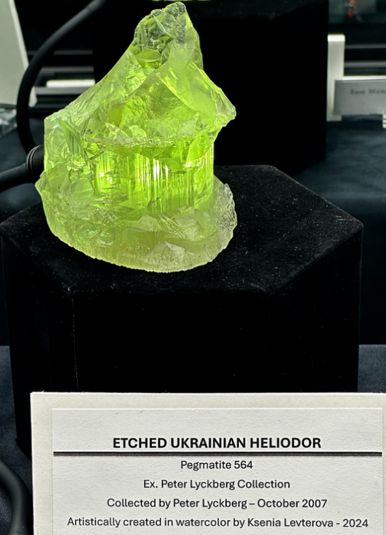

Une vitrine sur le thème de la dissolution
(ça tombe bien par les temps qui courent…)
Il ne s'agit bien évidemment de figures qui ne sont pas de dissolution mais de croissance compétitive , ici contre des argiles dans le cas du Beryl.
Quésaco ?
Le cristal de béryl se développe dans l'argile, en compétition de croissance avec l'argile qui l'enveloppe. Il s'en suit que la surface est irrégulière (une surface régulière est celle qui "coûte" le moins sur le plan thermodynamique).
La relation surface du béryl / argile semble assez simple et je ne connais pas vraiment de béryl argilité ou de fantômes d'argile dans le béryl.
Bref l'argile et le béryl "ne s'aiment pas".

Il y a 8 heures, otto lidenbrock a dit :
Quésaco ?
Bon, je ne suis pas emballé par cette hypothèse 🤔. Je confesse cependant mal connaitre le site de Volodarsk et mes remarques sont peut-être totalement idiotes.
Mais j'imagine que, pour que le béryl, héliodore ou pas, apparaisse, il faut une certaine pression / température, probablement importantes. Ton hypothèse signifierait qu'à cette pression/température l'argile existe déjà ce qui me semble improbable car il semble que ce soit plutôt tardif, genre boue résiduelle avec ce qu'il reste quand les ("vrais") cristaux ont fini de pousser.
Cela ne valide pas pour autant l'hypothèse d'une dissolution. Peut-être existe-t-il une troisième voie...
Cela étant, je suis super fan des héliodores ukrainiennes 🥰
Bref, au débat

Hello. Merci pour ces superbes vues.
Comme Greg, je ne suis pas emballé par cette interprétation.
Sans avoir vu ce cas, j'aurais instinctivement considéré que le béryl était en relique dans une paragenèse contenant du feldspath, lequel a été totalement argilisé.
Le beryl, comme la tourmaline ou d'autres mineraux des pegmatites, étant simplement plus résistant dans l'altération de surface, il est seulement corrodé.

On voit très clairement ici une croissante sur un fût pré-existant .
- "L'hypothèse type mont d'Ambazac est elle envisageable (gros béryls a partions gemmes qui résistent mieux à l'altération et qui finissent libres dans l'argile résiduelle de l'altération) ? " En Ambazac, la majorité des béryls gemmes proviennent de l'argile, comme le fameux spécimen Bariand, exposé à la Sorbonne.
- J'ai fait nettoyer le spécimen Sébastien Fay trouvé récemment dans les produits de lavage de Pont de Barrost : l'argile est à coeur, mais ne "s'accouple" jamais avec le kaolin. C'est ce que soulignais plus haut , il y a un fort effet répulsif.
Il y a 7 heures, otto lidenbrock a dit :
J'ai vraiment l'impression d'être un cas*** co*** : je suis désolé Eric
Mais quand je regarde la photo, ça ressemble à une béryl prismatique strié qui a poussé et une seconde génération aux extrémités genre sceptre qui s'est mis dessus. En tous cas, j'ai du mal à y voir une démonstration de croissance compétitive
