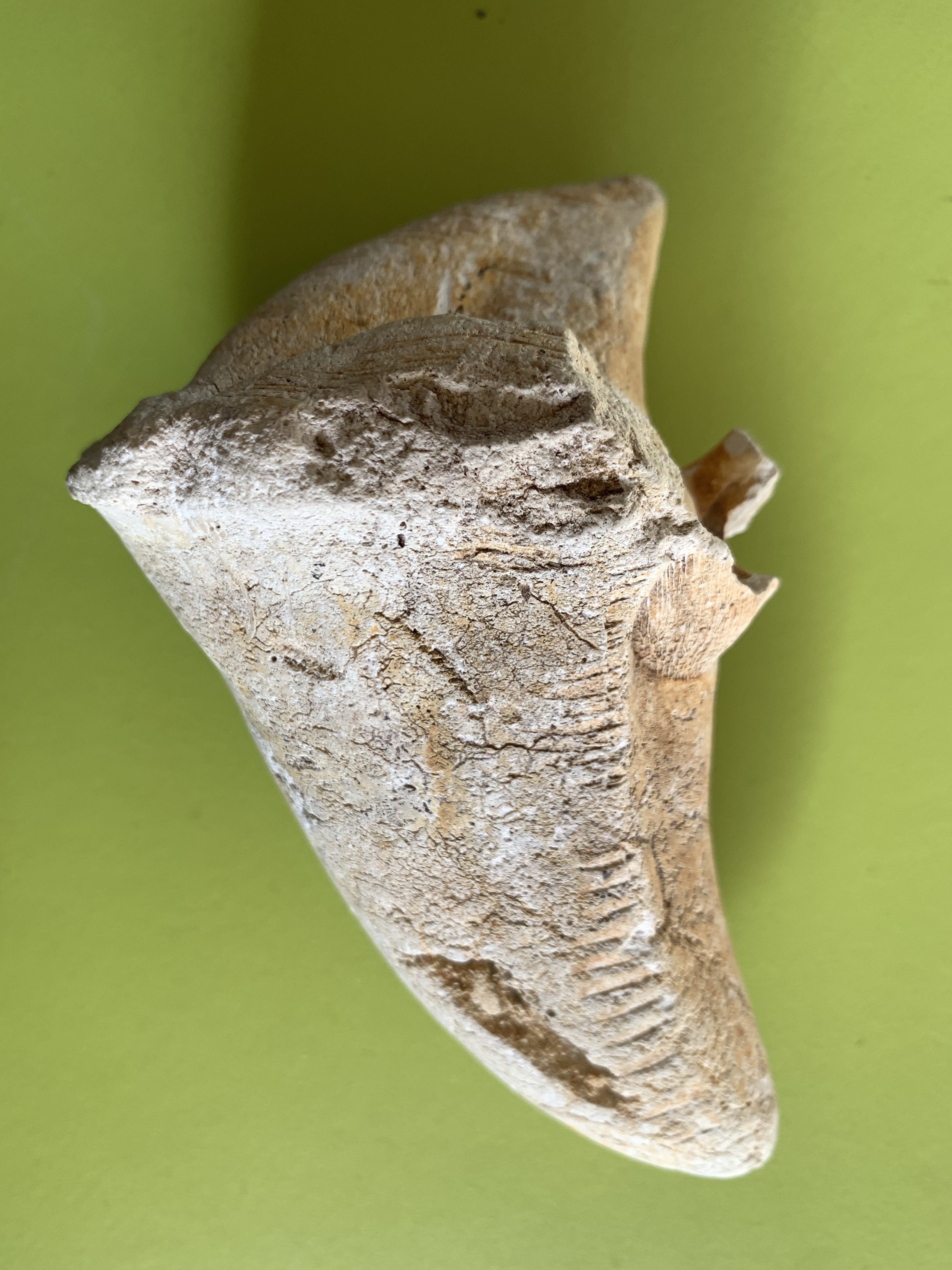

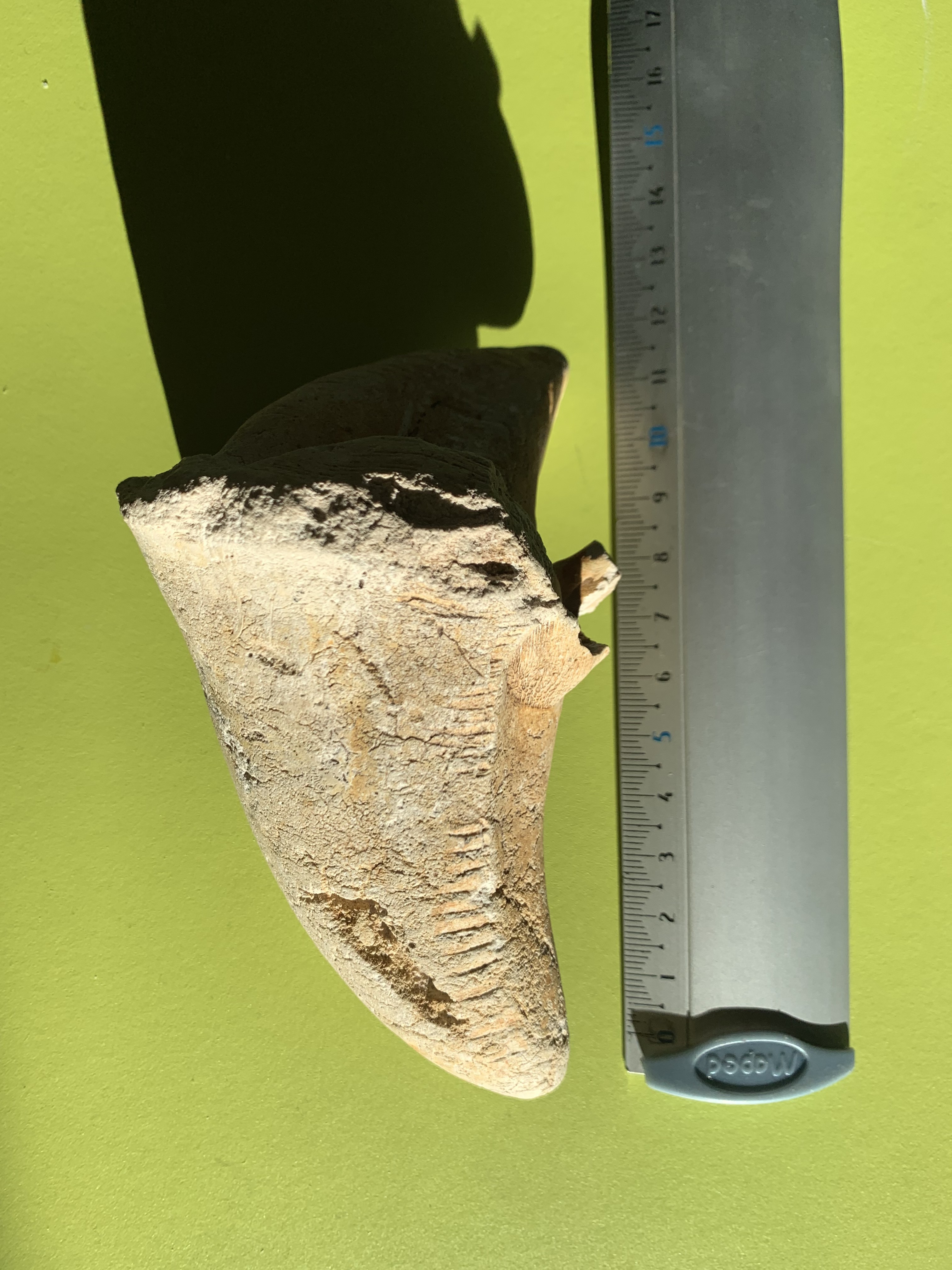

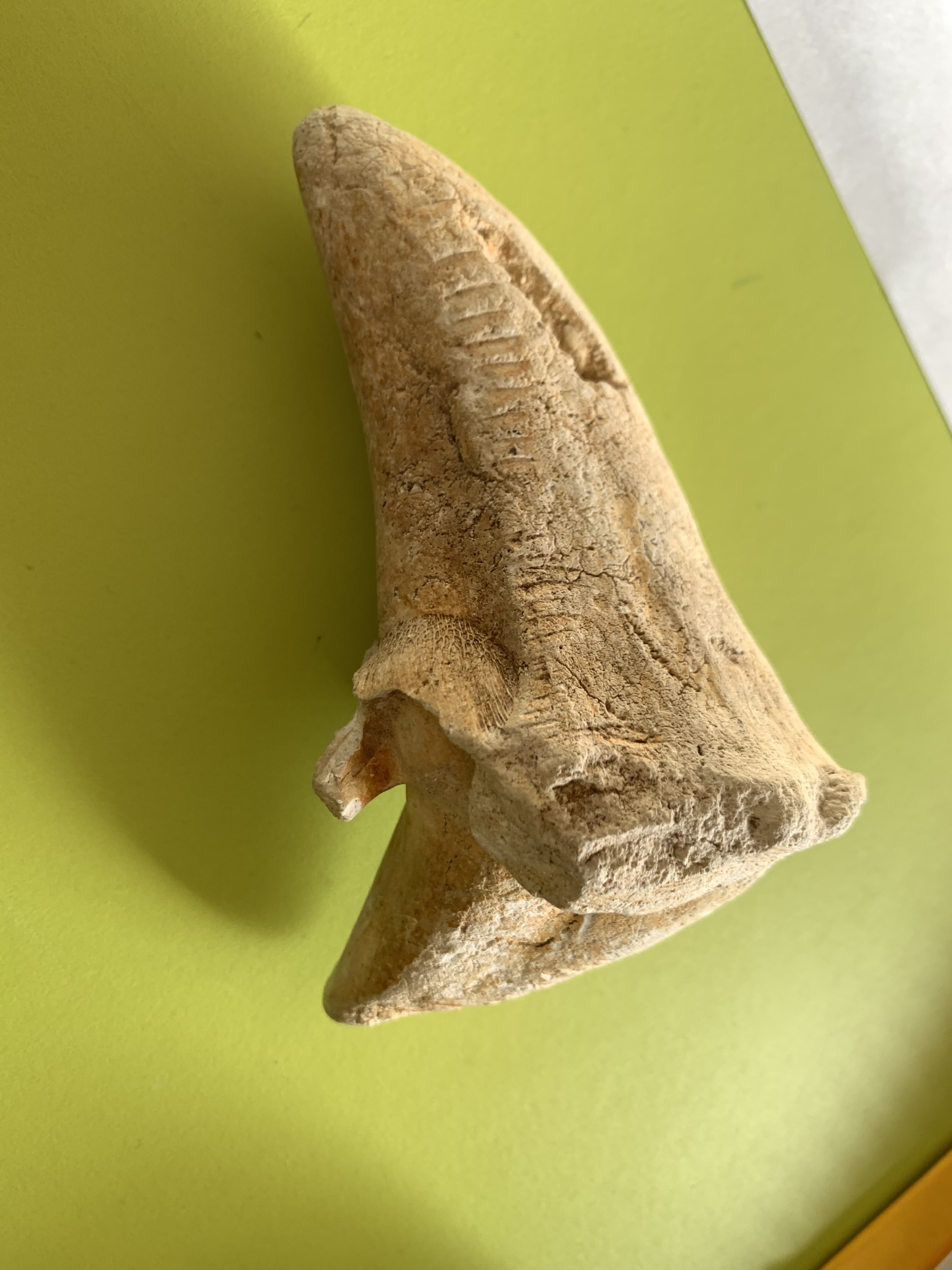

Je fais appel à vos connaissances pour l'identification d'une énorme dent fossilisée. Une élève me l'a ramenée ce matin en classe, elle l'a trouvée durant les vacances scolaires sur une plage du côté de la Manche, peut être le Cap gris nez ou Blanc nez, elle n'a pas su me dire exactement. Je suis assez impressionné de la taille, je vous joins ici quelques photographies, avec son accord.
Merci d'avance pour elle!
Antoine

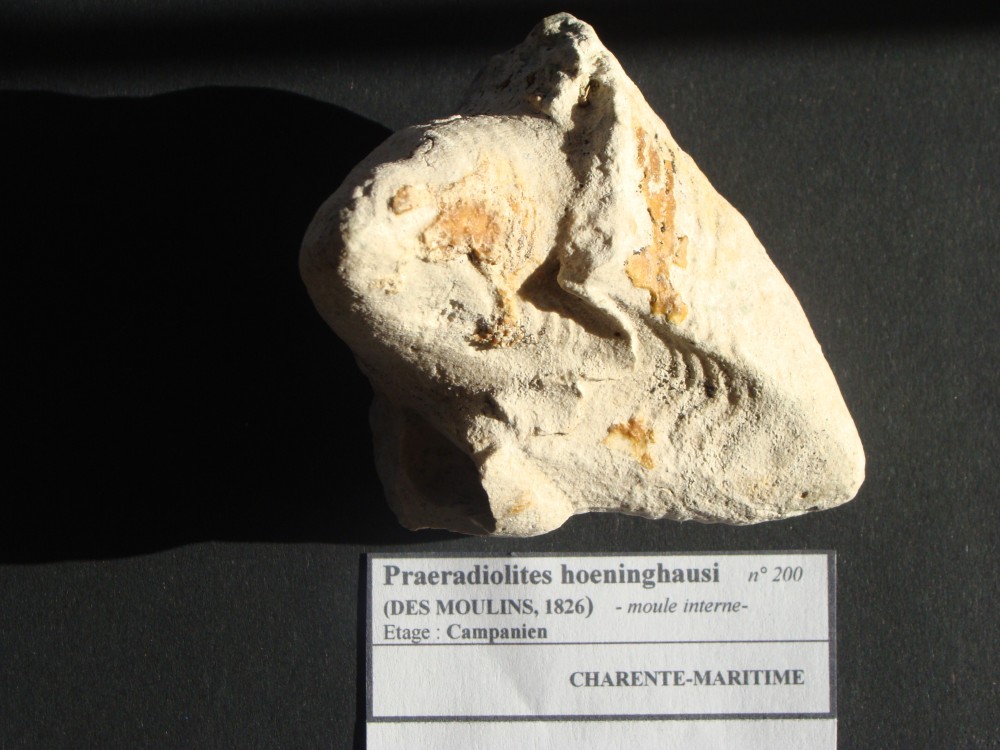

Provenance peu vraisemblable. Jamais vu ce type de rudiste du côté des Caps Blanc-Nez et Gris-Nez.
Origine à rechercher vers le sud-ouest de la France, le littoral Atlantique. Pour comparaison un spécimen de Charente Maritime.

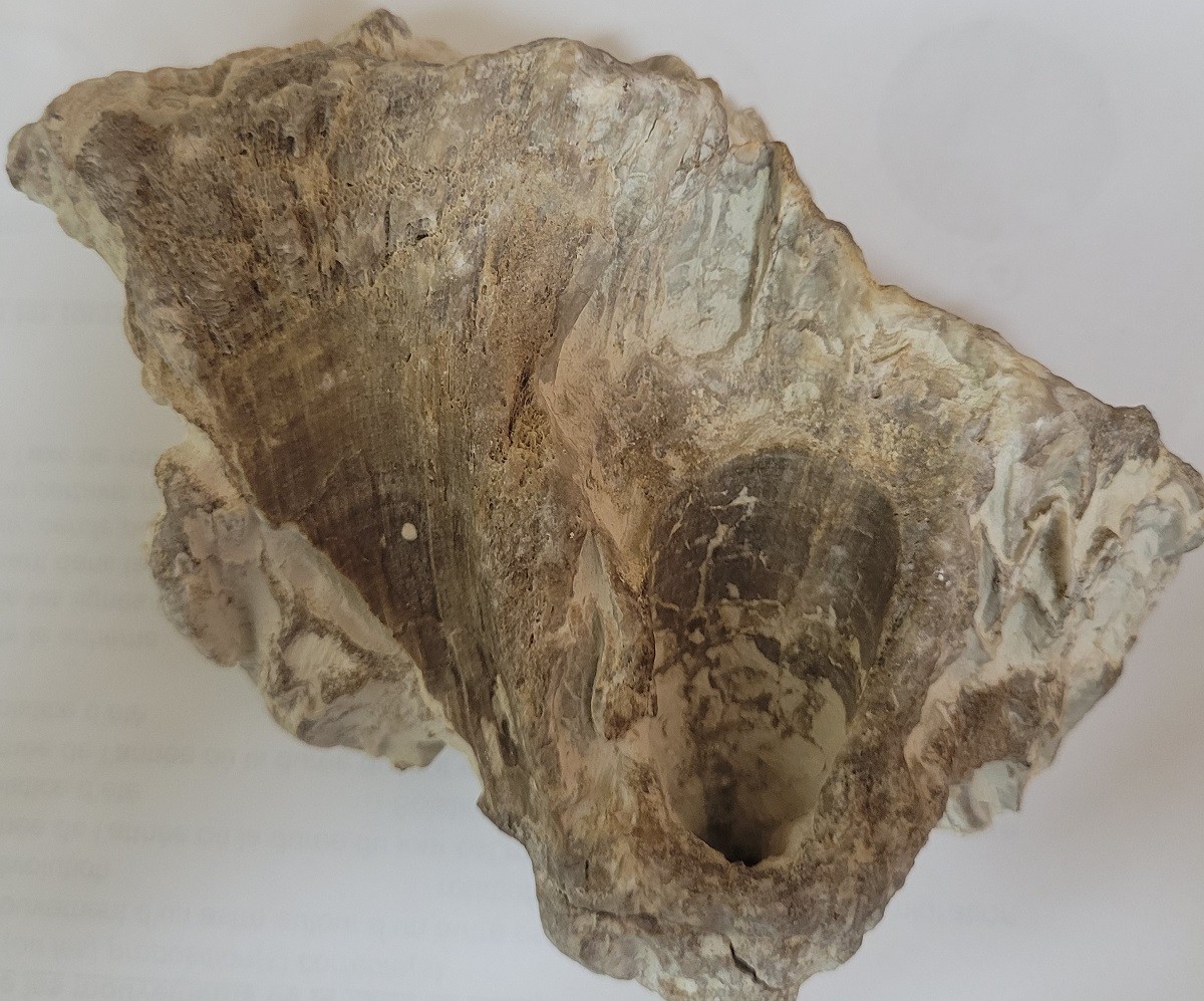

Pour être plus précis, c'est un moule interne de rudiste. Ci joint la photo d'un rudiste en en écorché (Praeradiolites dilatatus) des Charentes où l'on voit bien le moule interne dans la coquille.

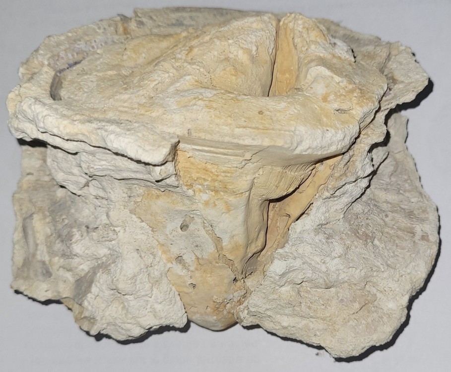

Sinon concernant la remarque "il n'y a pas de rudistes dans le Nord de la France." : pas tout à fait exact, le genre Durania est présent au Blanc Nez (et aussi dans la craie en Angleterre). Bien sur je suis d'accord avec les précédentes réponses la "dent"  de Aramis7788 ne vient pas de la manche et est probablement un moule interne de rudiste du sud ouest.
Une photo d'une colonie de Durania du Blanc Nez, turonien inf. (pas très beau je l'avoue)
