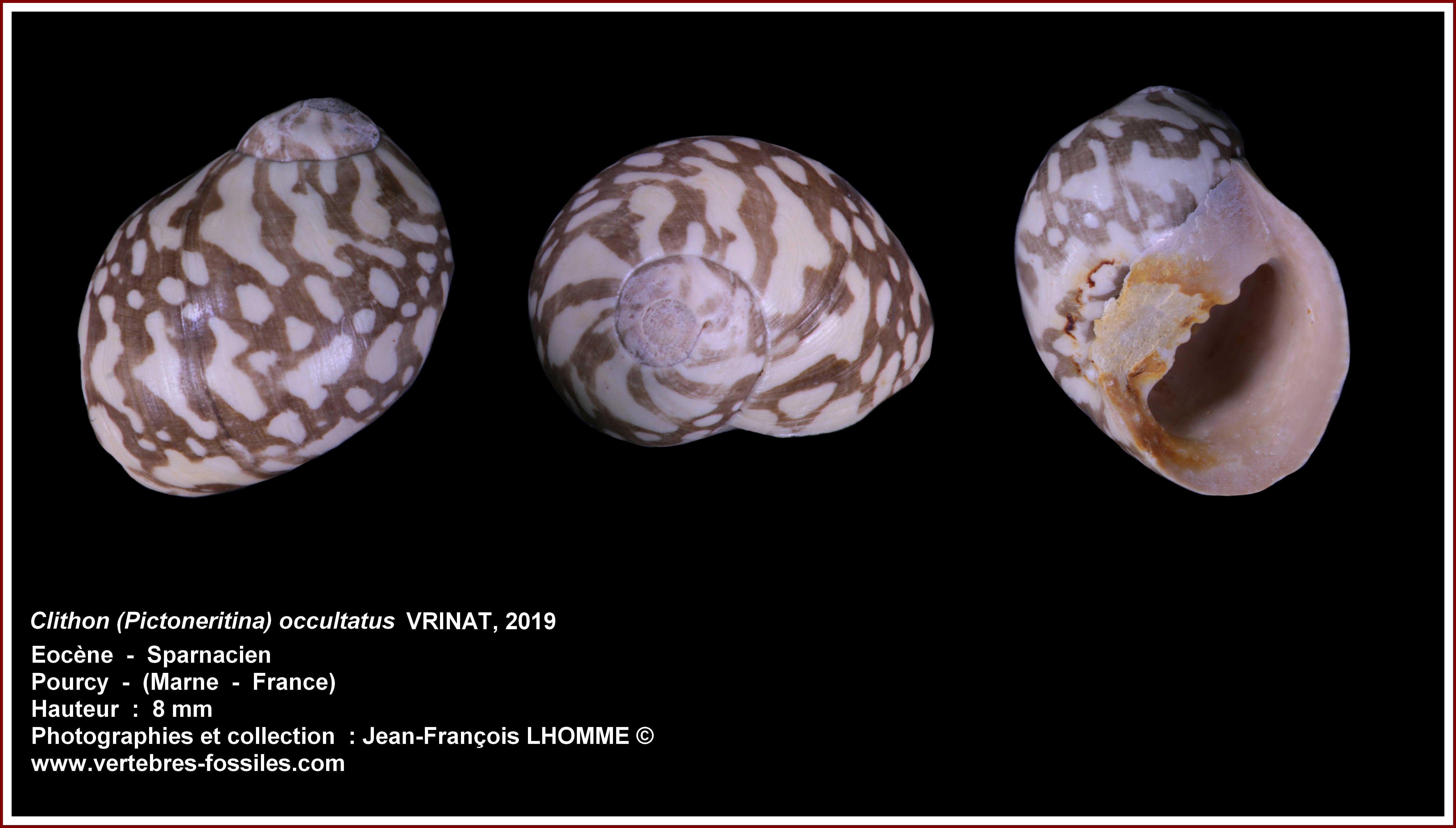

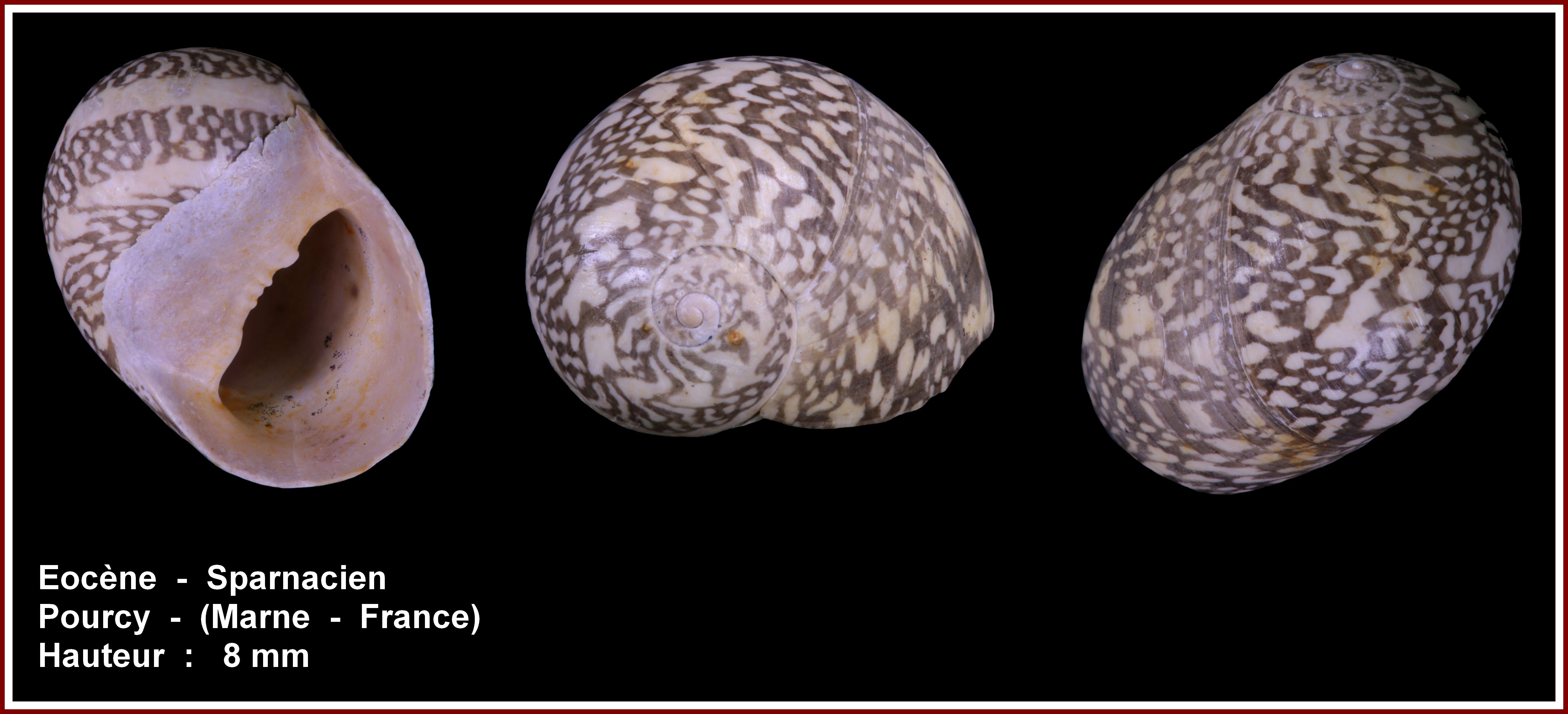

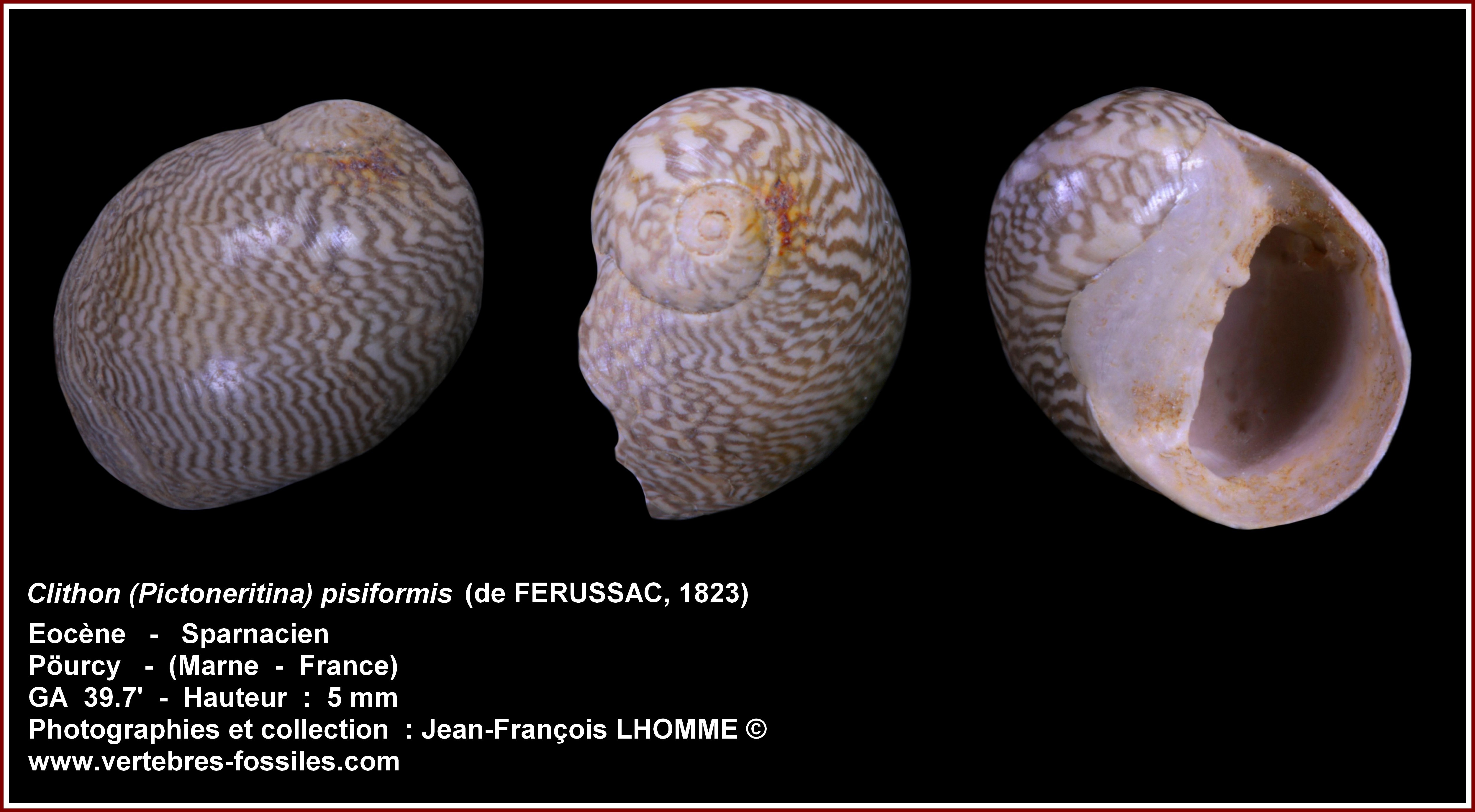

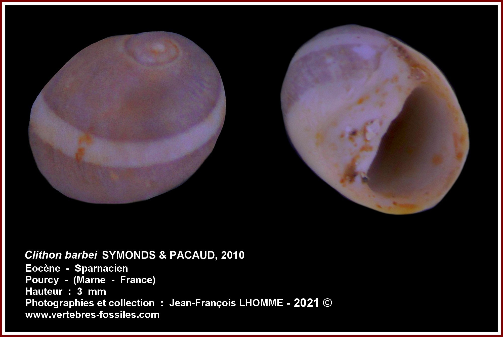

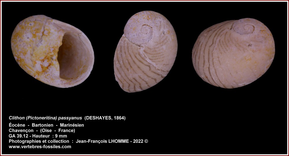

Je commence avec des coquilles du Paléogène (Paléocène et éocène) du Bassin parisien (France) montrant ces particularités

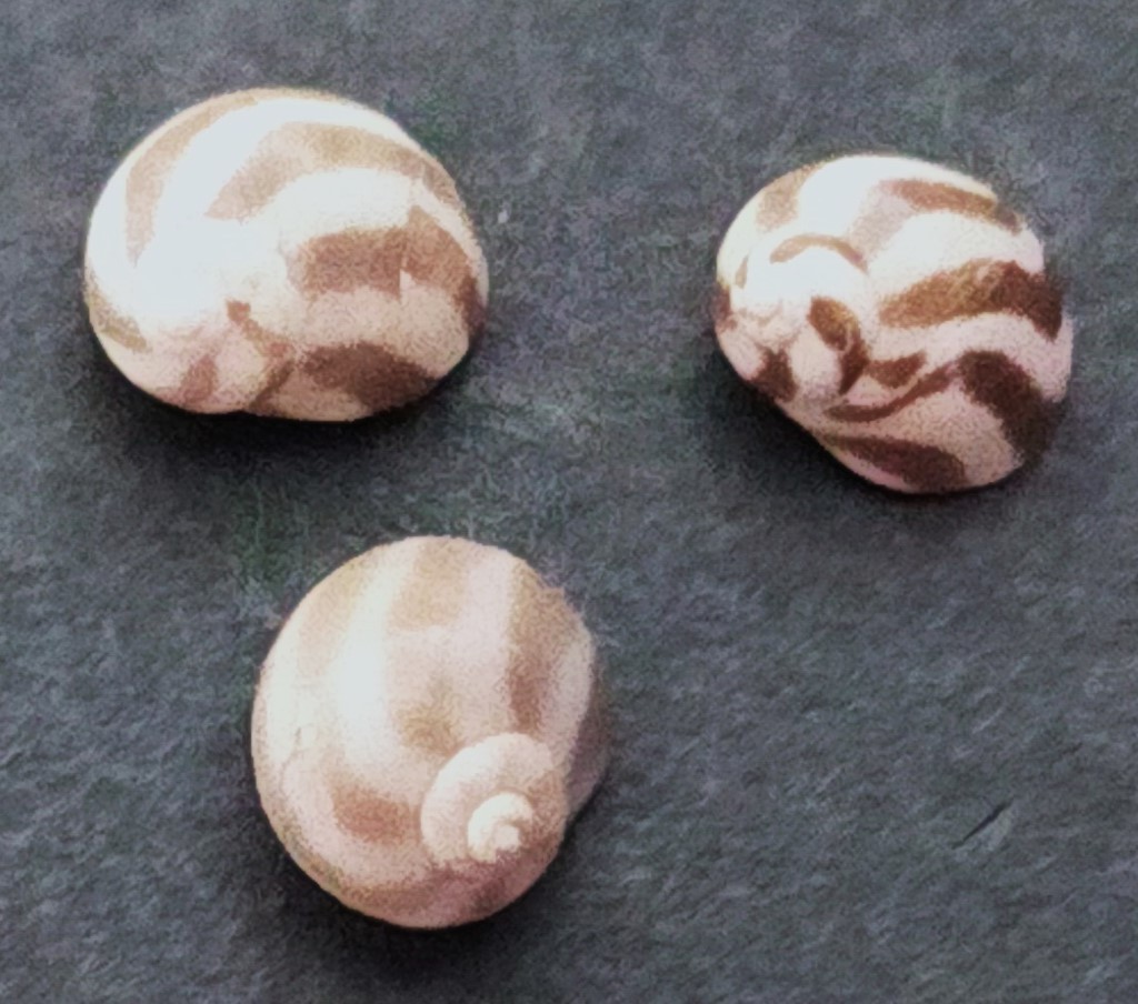

Je commence avec des Nérite (coquilles dulcicoles ou lagunaire)

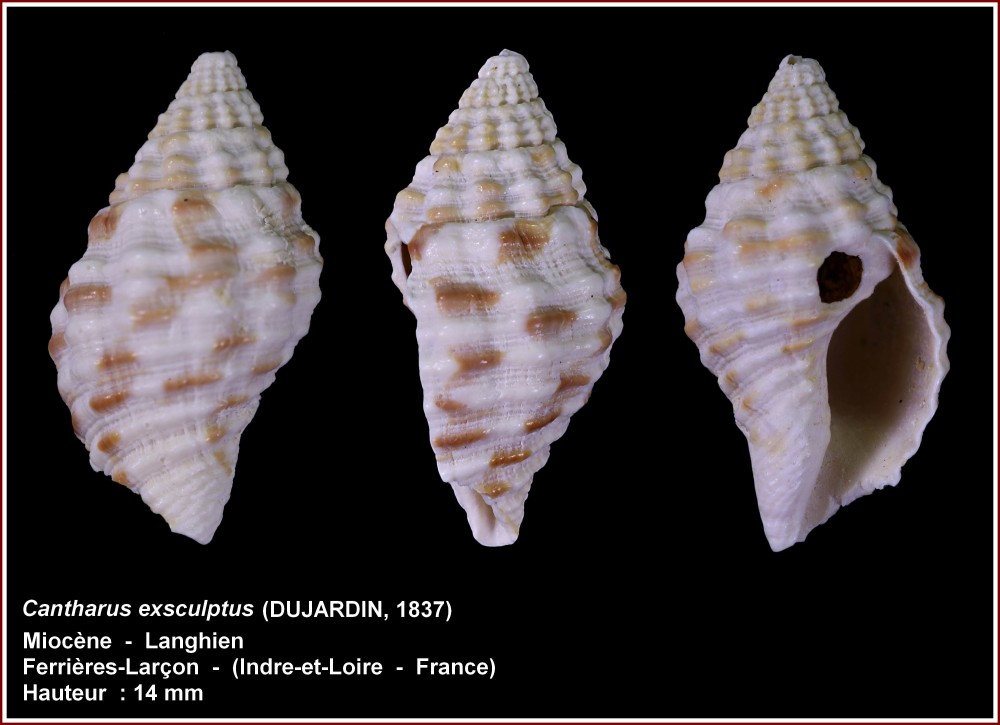

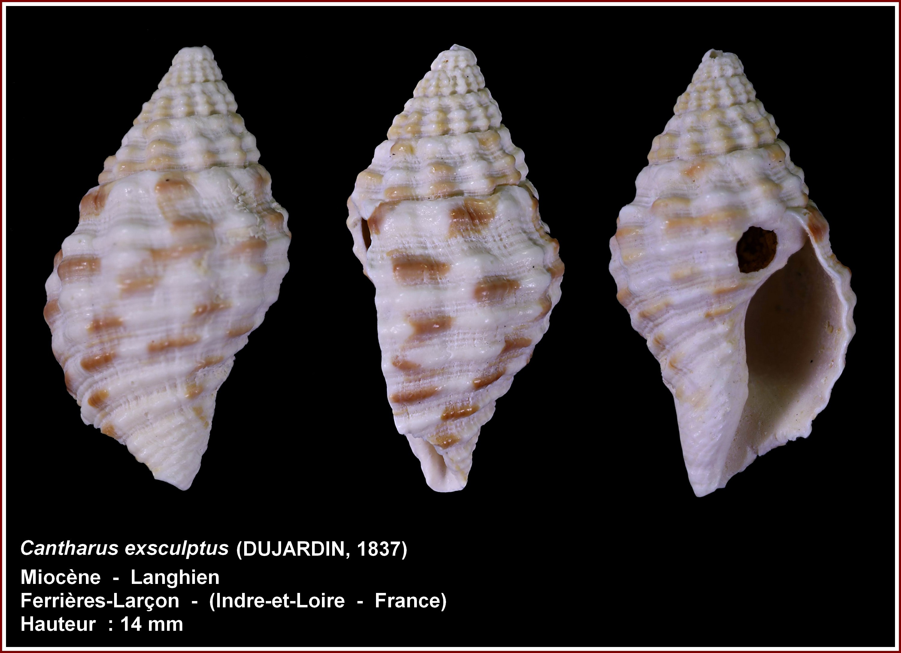

Personnellement j'en ai de tout le Paléogène du Bassin parisien, mais aussi dans le Miocène des faluns de Touraine, dans le Pliocène Italien, et dans quelques autres gisements dont j'ai récupéré par échanges ou dons des coquilles.
Le secondaire est moins pourvus, mais pas totalement nul de motifs résiduels, notamment dans le Jurassique de Cordebugle (Normandie) ou de superbes bivalves nacrés et autres gastéropodes conservent des motifs résiduels.
Autre fait, il est probable que d'autres gisements n'aient pas encore fait l'objet de tels investigations, il reste tant à découvrir encore

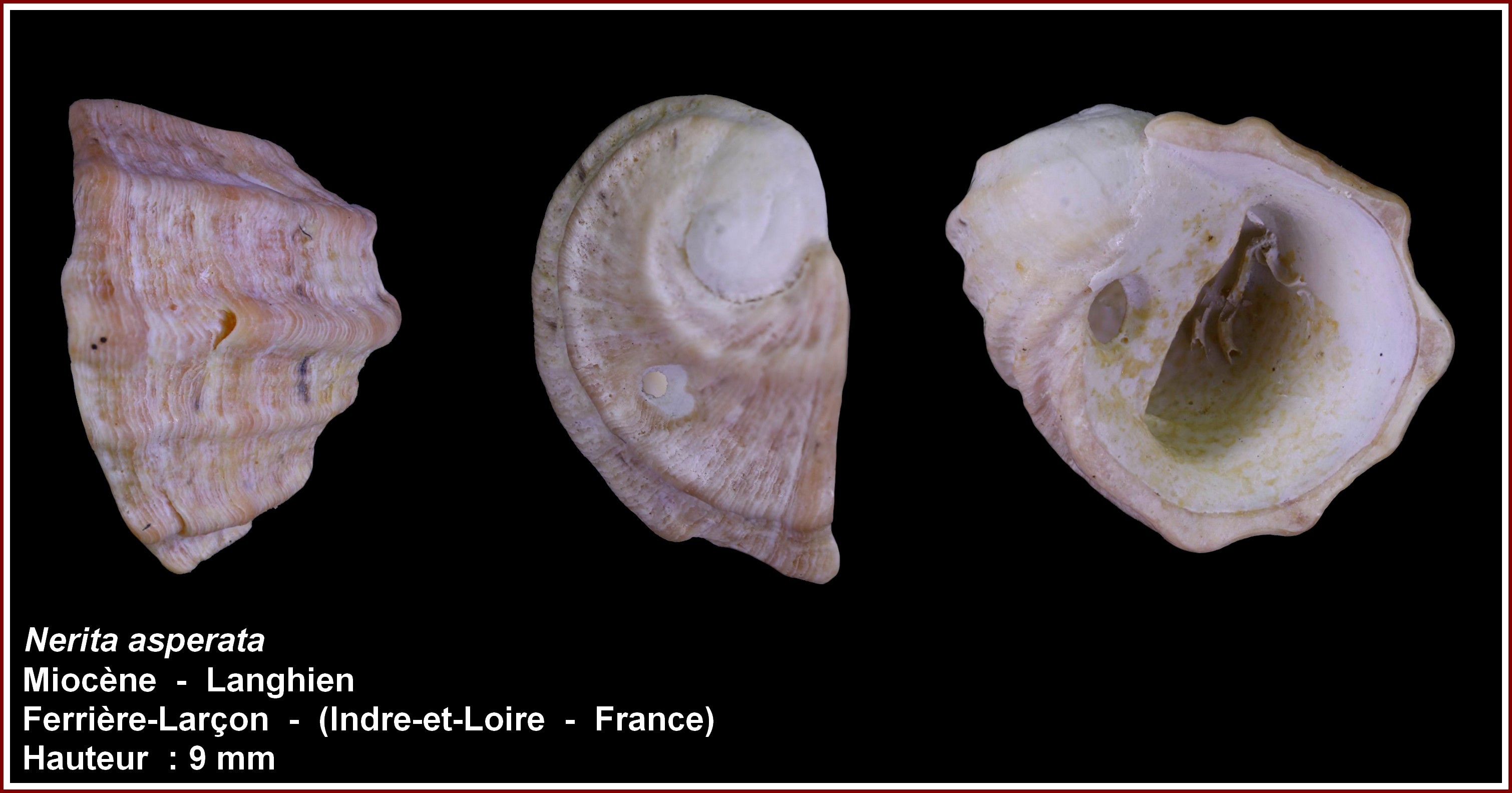

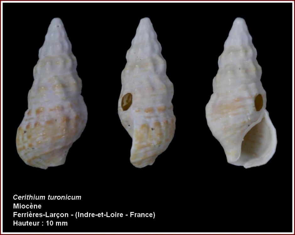

Quelques spécimens des faluns du Miocène de Touraine

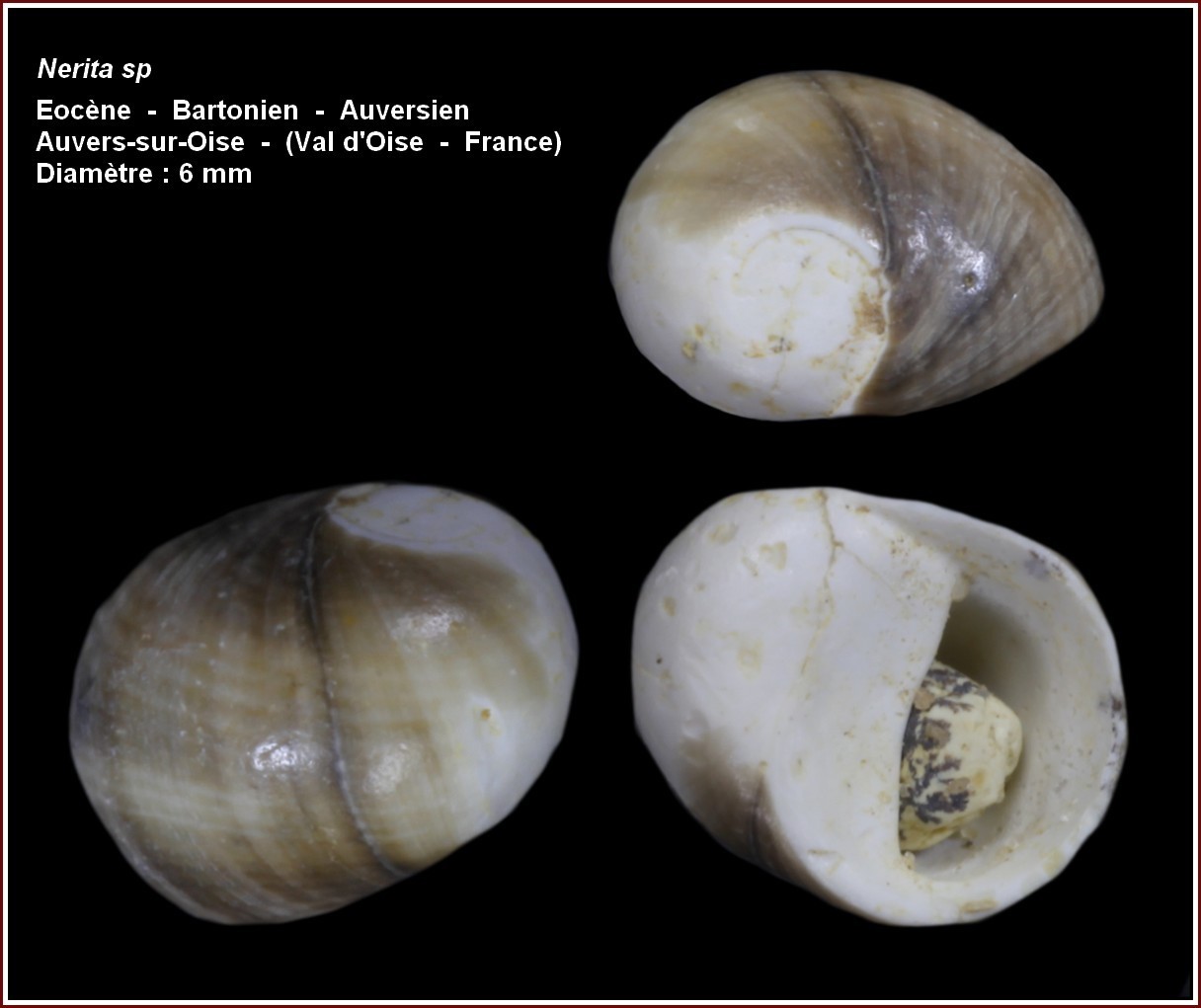

bonjour , bon tu as déjà mis une nérite , je pensais a celle ci , il y en a d'autres : neritina lineolata, et malescoti, par contre espèces beaucoup plus petite 6mm et moins , cela me pose problème car je n'ai pas d'objectif macro , je cherche encore sur mon nikon la fonction focus bracketing , et je n'ai pas de logiciel de stacking , cependant j'essaierais quand même.

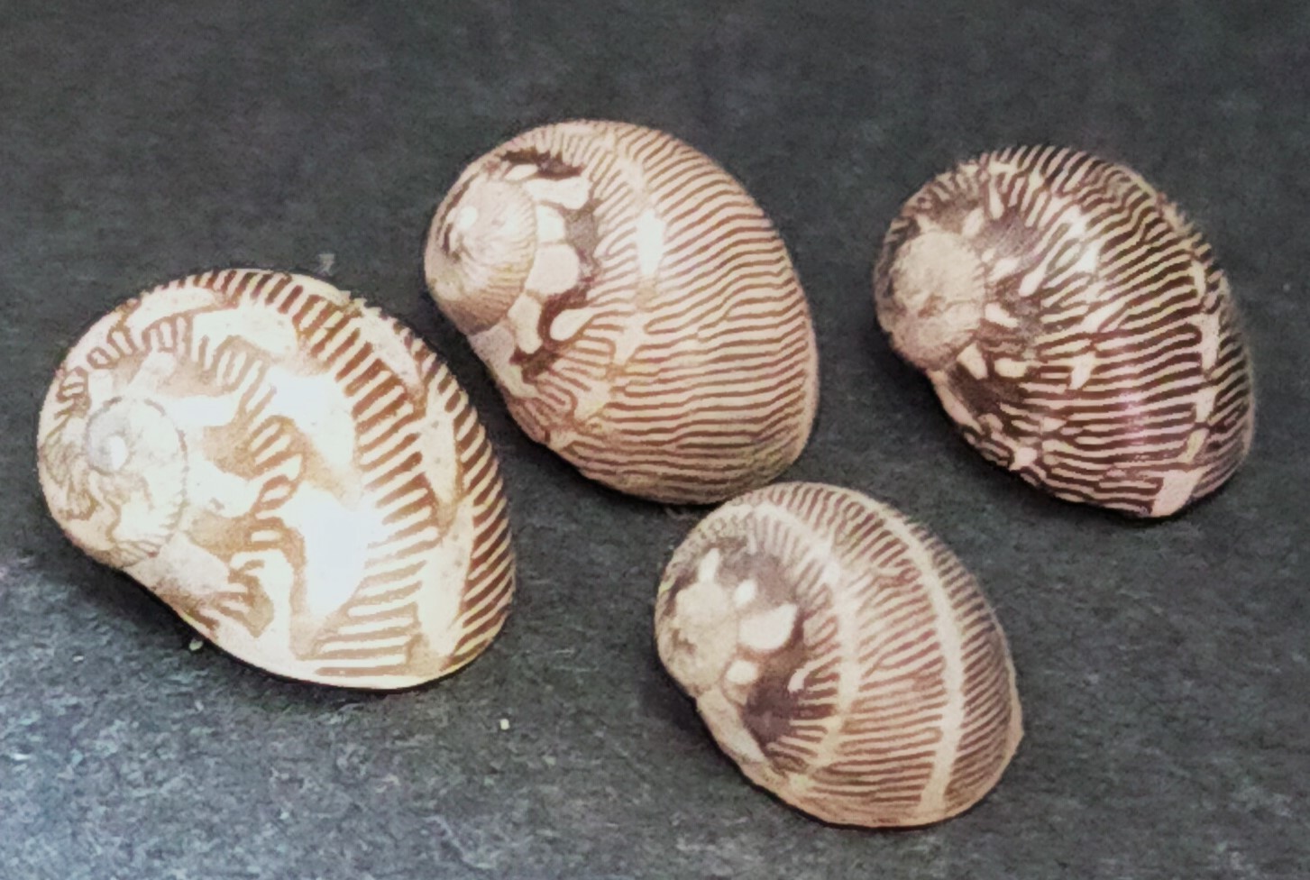

D'après mes observations, Paratectonatica tigrina (espèce actuelle) possède effectivement des  motifs semblables (avec une grande variabilité) mais sa spire est toujours plus haute et l'ombilic différent ( sur mon exemple , c'est vrai qu'on ne le voit pas ....)
(Il faudrait une bonne révision de cette famille ô combien complexe)
