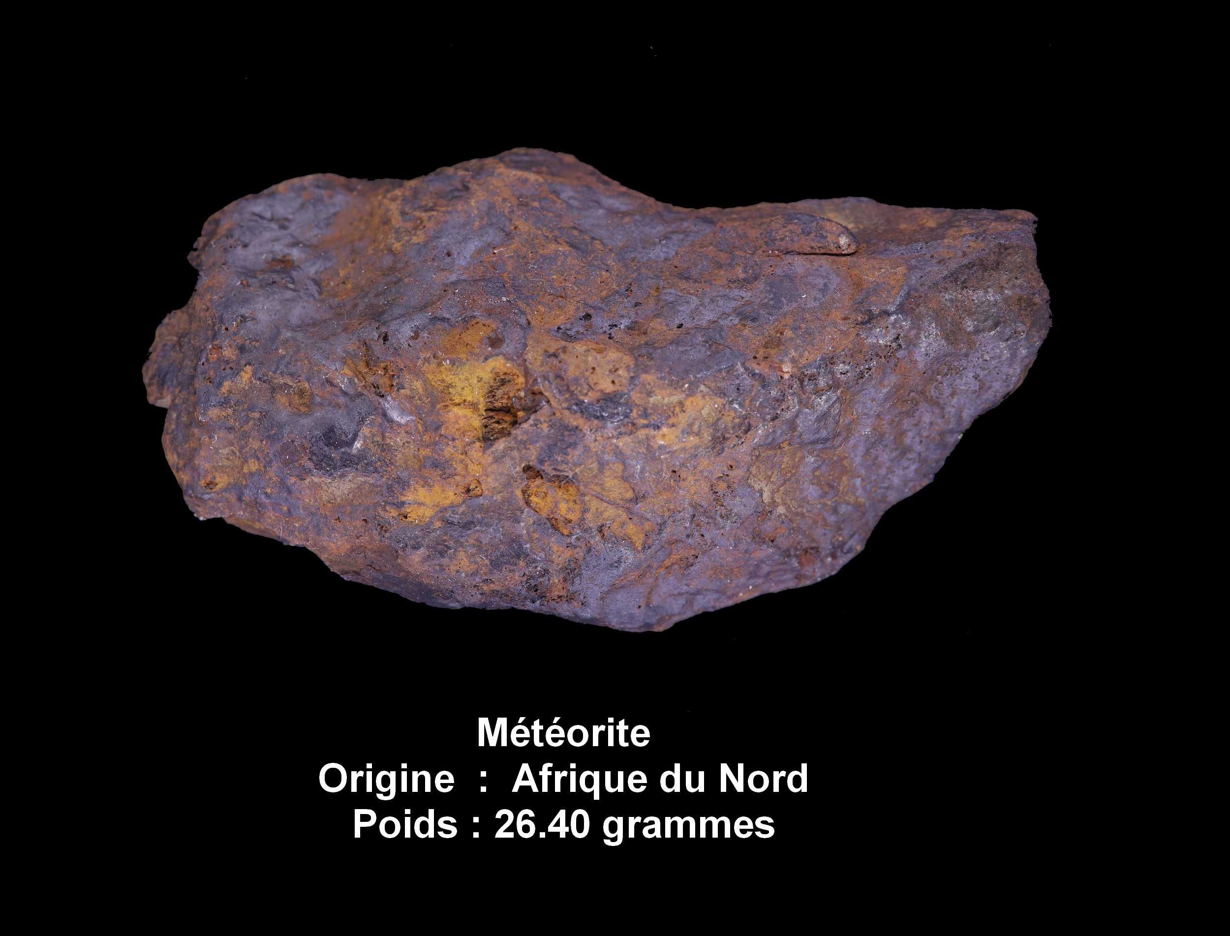

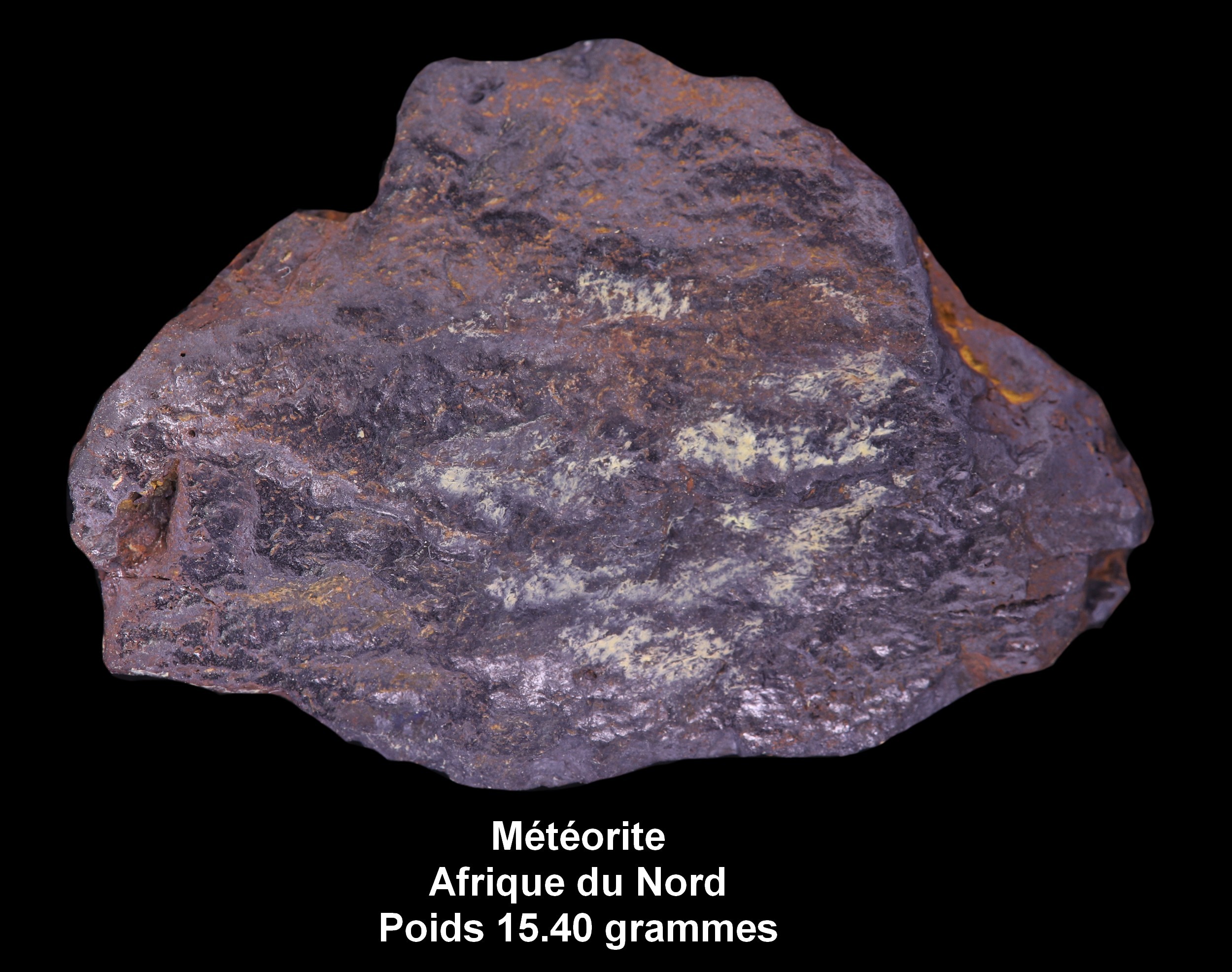

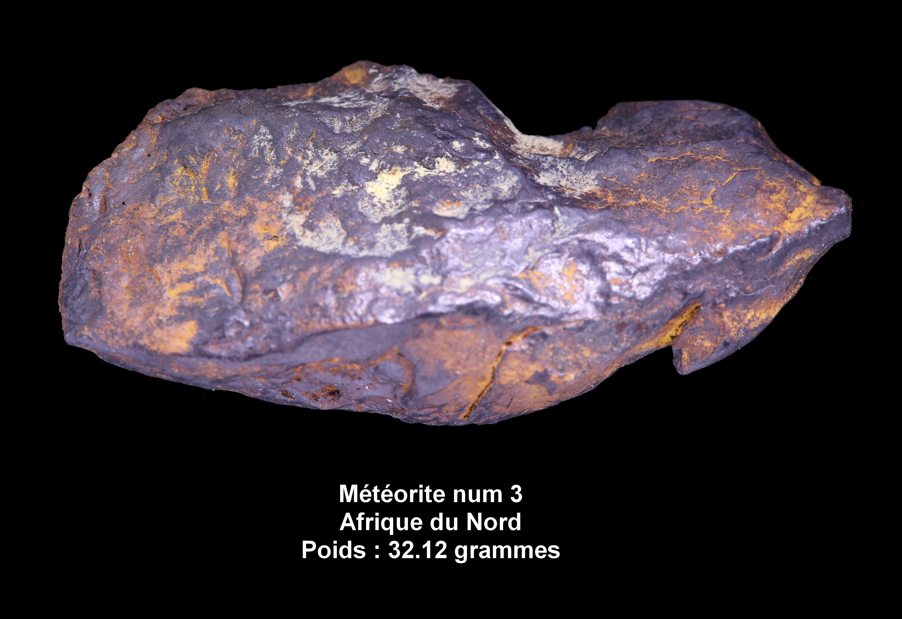

elasmo Posté(e) 6 septembre 2024 Signaler Posté(e) 6 septembre 2024 J'ai également des petites choses qui m'ont étés échangées comme étant des météorites, c'est magnétique Si vous avez une idée je suis preneur Citer

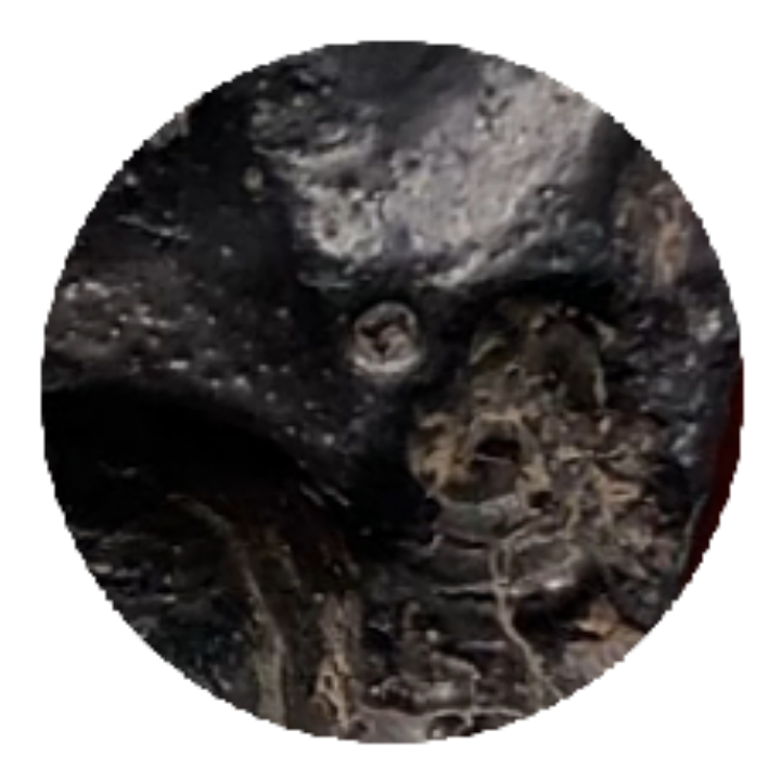

πAir Posté(e) 6 septembre 2024 Auteur Signaler Posté(e) 6 septembre 2024 Puis rectification, je ne l'a compare en aucun cas à Sikhote Alin. Dans son aspect elle me fait juste penser à cette dite météorite. De plus, @icarealcyon a parlé de bulle à la surface, je ne distingue pas de bulle ou alors la forme des aspérités vous fait penser ça ? qu'en pensez vous ? Citer
fred39 Posté(e) 7 septembre 2024 Signaler Posté(e) 7 septembre 2024 Sa c est pas normal sur une meteorite ! Citer
mr42 Posté(e) 7 septembre 2024 Signaler Posté(e) 7 septembre 2024 Grosse ressemblance avec cette scorie de bas-fourneau déjà montrée : https://www.geoforum.fr/topic/35726-les-scories-métallurgiques/?do=findComment&comment=674036 L’échantillon de πAir vient probablement d’une grosse masse de scorie qui s’est écoulée d’un bas-fourneau au moment de l’extraction de la loupe de métal. La face 1 plane doit correspondre à la surface libre du liquide. La face 2 bosselée est l’empreinte du sol sur lequel cette masse liquide reposait. La scorie liquide s’est ensuite solidifiée tranquillement donnant cette organisation en 3 zones très classique en fonderie et bien visible sur les tranches a et b : - une zone à grain très fin en surface, - une zone colonnaire à grands cristaux, - une zone centrale équiaxe avec une plus forte hétérogénéité. La densité est assez élevée, ce qui pourrait correspondre à de la fayalite presque pure comme le souligne jjnom. La présence de métal pourrait aussi expliquer cette densité élevée. La zone centrale équiaxe avec une couleur rouille plus marquée pourrait être un mélange d’oxydes de fer et de fer métallique qui expliquerait le magnétisme. La présence de bulles dans ce type de scorie est fréquente mais assez aléatoire. Dans le cas présent, l’absence de bulles est cohérente avec la forte densité. Citer
fred39 Posté(e) 7 septembre 2024 Signaler Posté(e) 7 septembre 2024 La présence de bulles n est telle pas à des impuretés lors de la fusion ? Ou une température pas assez élevée ! Citer
icarealcyon Posté(e) 7 septembre 2024 Signaler Posté(e) 7 septembre 2024 Il y a 6 heures, fred39 a dit : Sa c est pas normal sur une meteorite ! +1 avec Fred, ce type de structure (bulles, on en voit bien au moins 2 sur chaque photo grossie par Fred ) n'existe pas dans les météorites. Il y a 15 heures, πAir a dit : Dans son aspect elle me fait juste penser à cette dite météorite Au sujet de la structure de Sikhote-Alin, due à une abrasion/fusion différentielle lors du passage dans l'atmosphère, si c'est juste pour rapprocher la structure de surface: c'est un bel exemple d'une pure météorite de fer, à grands cristaux, sans inclusions de silicates. Ce type de météorite est celui qui présente les regmaglyptes les plus accusés, les plus nets, à cause de la consistance et de la ténacité du métal. Les mixtes et les pierreuses ne présentent pas des regmaglyptes aussi accusés, leur texture et consistance ne le permet pas. Or la densité de votre échantillon n'est pas compatible avec celle des météorites métalliques, et les bulles, l'aspect du revers et de la tranche exclut complètement l'hypothèse extra-terrestre (en ce qui me concerne). Citer
