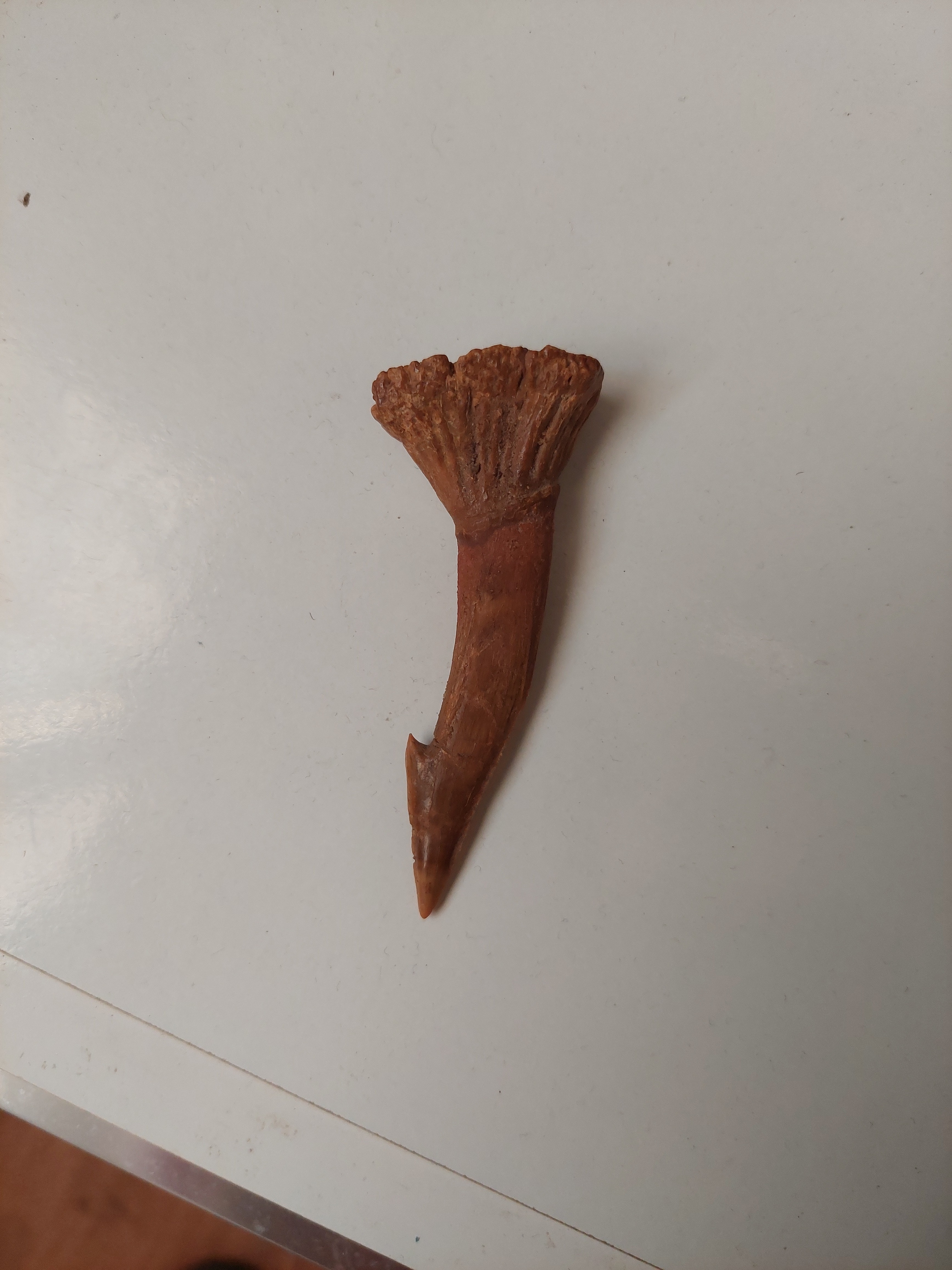

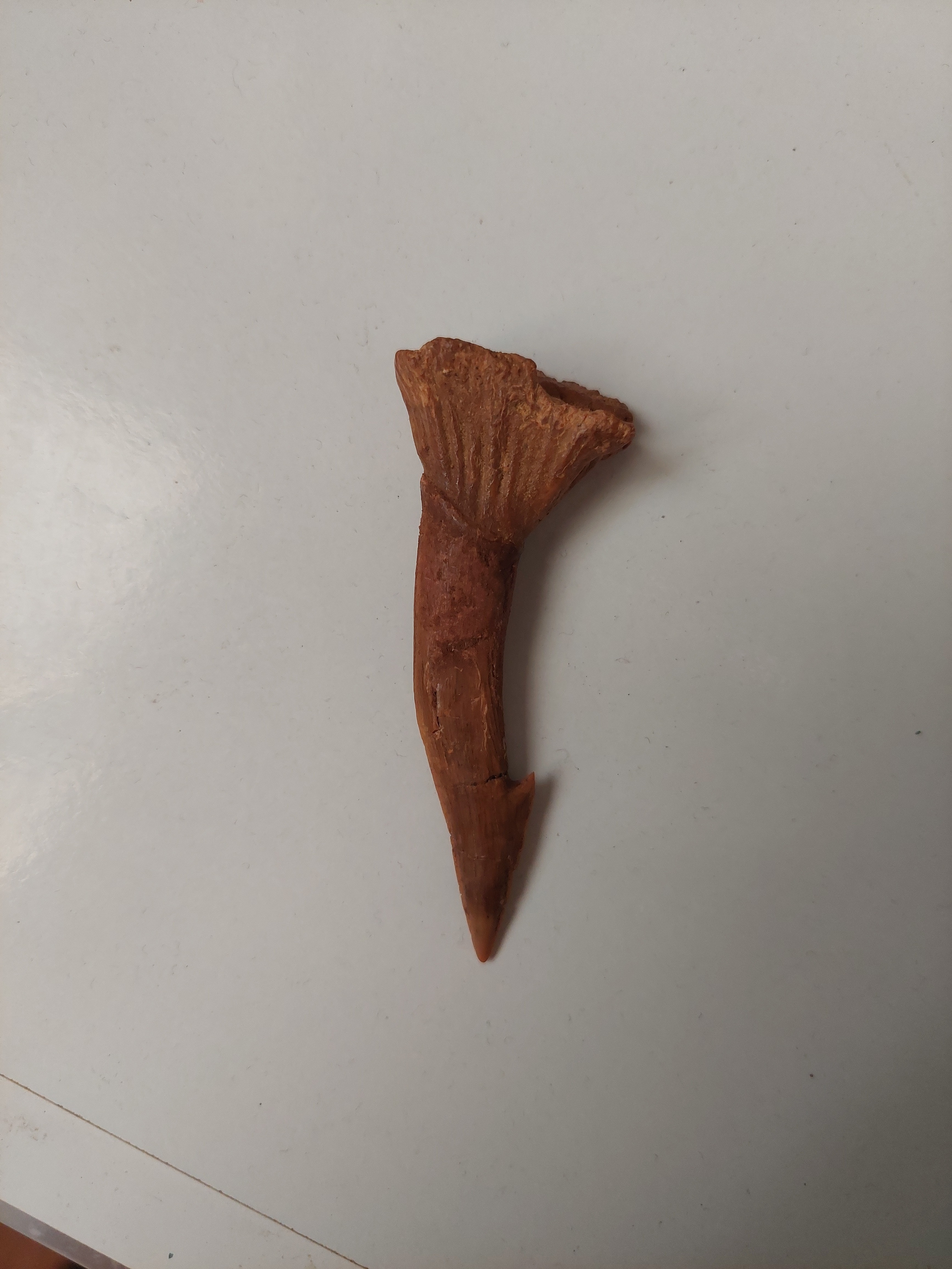

J'ai récemment fait l'acquisition d'une dent fossilisée d'un animal dont je ne connais pas la nature.
Le vendeur m'a dit que c'était une dent de mosasaure mais je suis quasiment sûr que ce n'est pas le cas, à moins qu'il s'agisse d'une espèce particulière.
Si quelqu'un a la réponse je suis preneur.
Merci.

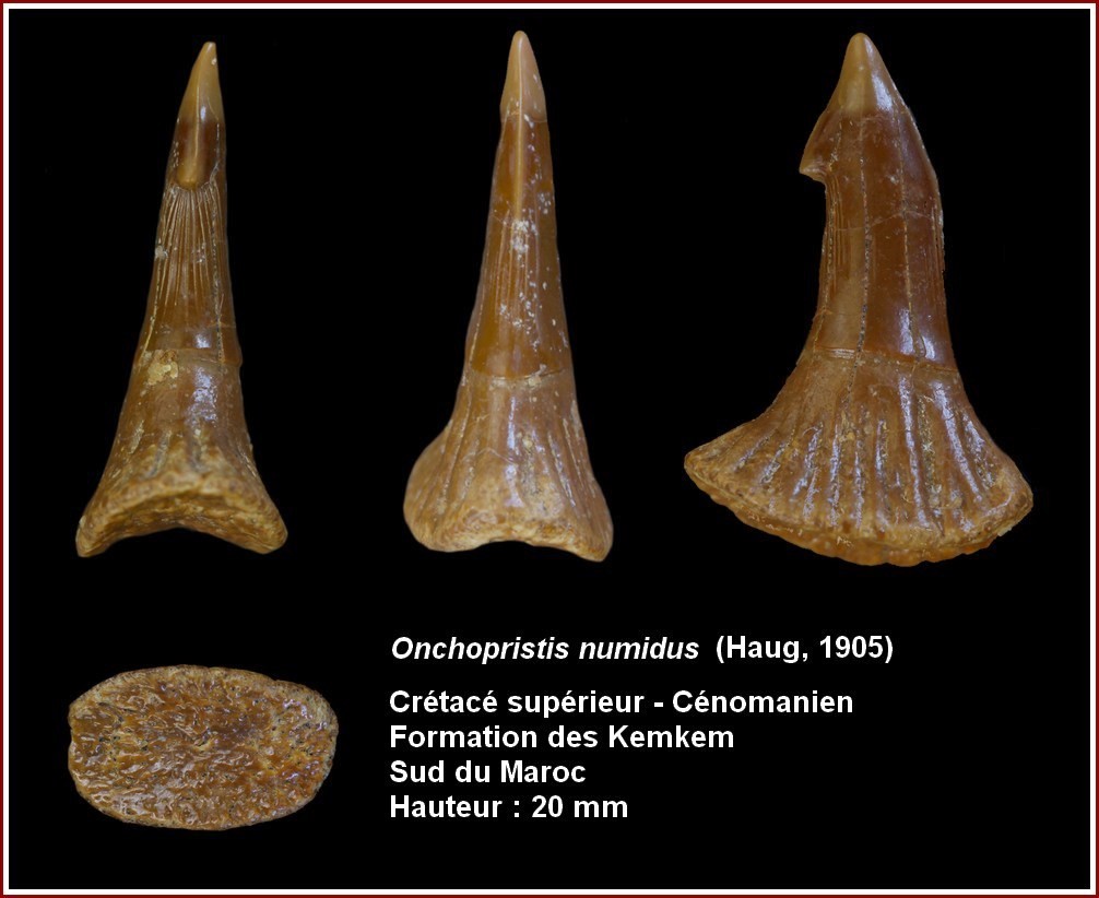

Bonjour, Onchopristis, dent rostrale d'un requin-scie.

Encore un vendeur qui ne sait pas ce qu'il vend. Autant se reconvertir dans les fruits et légumes.

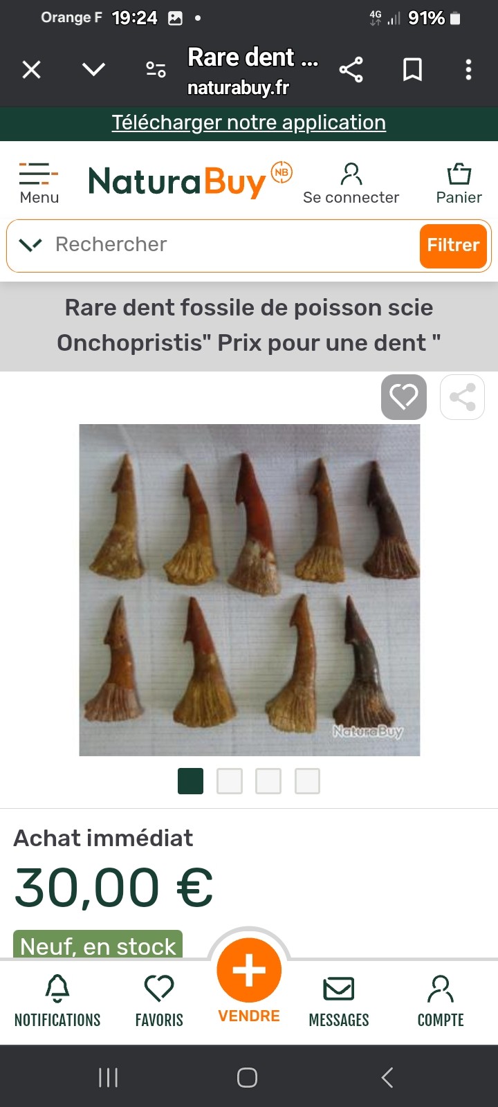

Merci beaucoup pour votre aide, en effet j'avais remarqué que ce vendeur n'y connaissais pas grand chose à la géologie (j'ai dû lui expliquer la tectonique des plaques pour lui faire comprendre comment les fossiles marins pouvaient réapparaitre en milieu terrestre).
Toutefois je vous remercie encore pour m'avoir aidé dans l'identification de cette dent.

Bonjour
Pas requin scie, c est une raie (rajiforme) il est important d être très précis
Quand au vendeur il ferait mieux d être honnête et d avouer qu il ne sait pas c est toujours plus honorable
Un ouvrage de référence en français sur le sujet des faunes du Kemkem (Maroc) d'où provient cette dent rostrale
