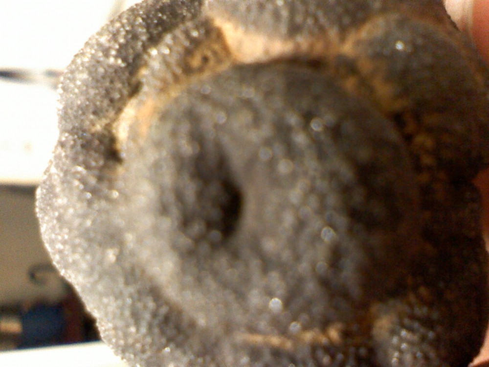

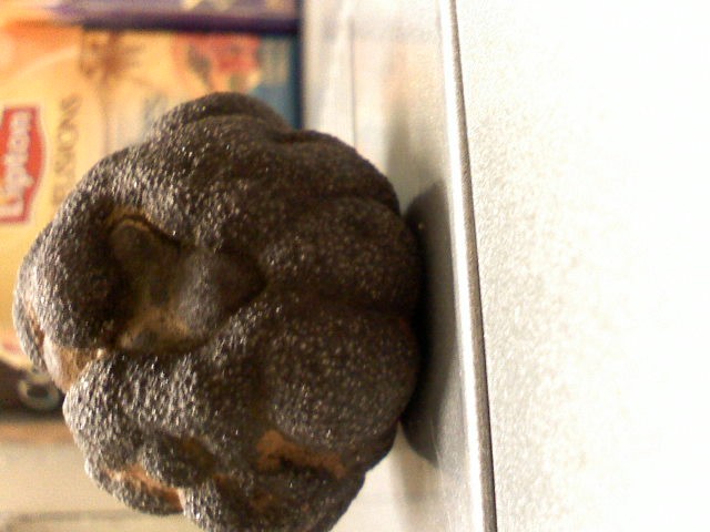

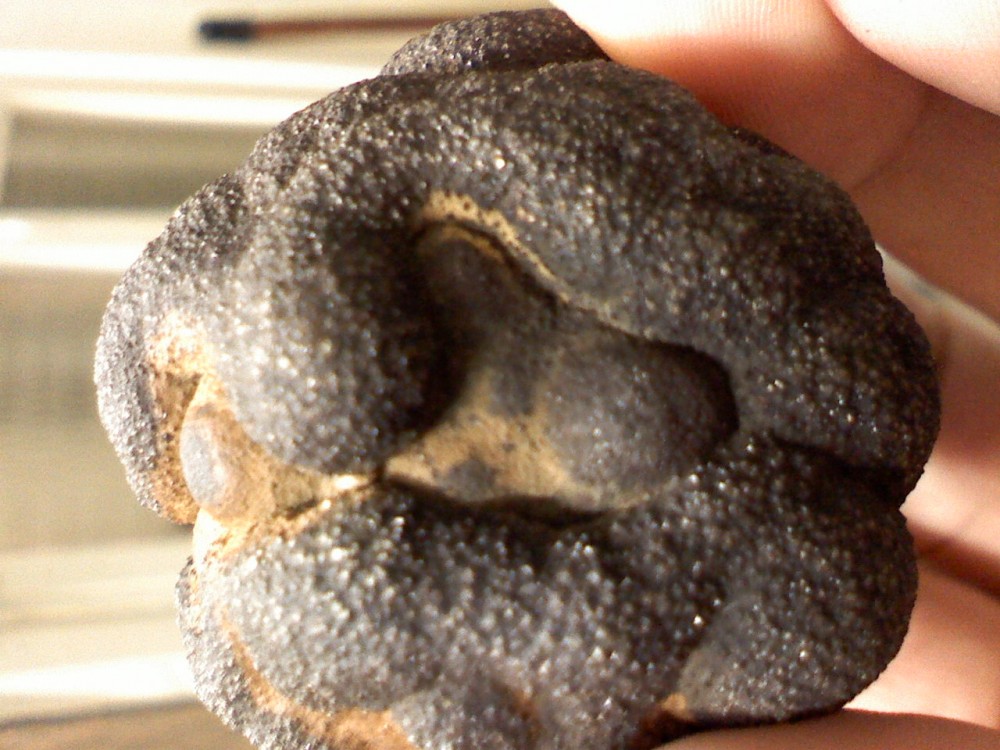

cette pierre a ete trouvé dans la drome a luc en diois a envriron 500md'altitude plus precisement c est a 80 km de valence , de gap et de grenoble.
Je l'ai trouvé a environ 200m de la drome, la rivierre, elle n ete absolument pas enfoui dans la terre se n ete pas un endroit frequenté, une sorte de petite clairiere dans un bois o cas ou cela peu aider....
je vais essayé de joindre un gros plan d une partie de la pierre si sa peu aider
Son poids est de 147 gramme pour une taille d environ 4cm par 3,5 cm elle n a aucun gout, mais si je la gratte longtps elle a une légére odeur de mine de crayon papier elle ne se raye pas malgré tous main un depot de poussiere noir se met sur mes doigts mais les petit grain a la surface ne parte pas
Sur une des photo j essaye de vous faire voir les petit trou au centre des grosse bulles presentes, ces trou fond le diametre d une aiguille a coudre et sont profond de 3mm
voila je ne c pas quoi dire de plus
bonne chance. . .

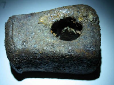

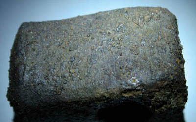

Juste pour comparer: le petit marteau dont je parlais plus haut... :super:
Il fait 6 x 4 x 3,5 cm... Y a des petits grains de quartz qui sont "collés" aussi...
Papyfred, si jamais tu vois à quoi ça pouvait bien servir...
Mais bon, grès ferrugineux oxydé ou marcassite c'est mal non plus! Et surtout ne le casse surtout pas mimi... il est très bien comme il est ton cailloux!

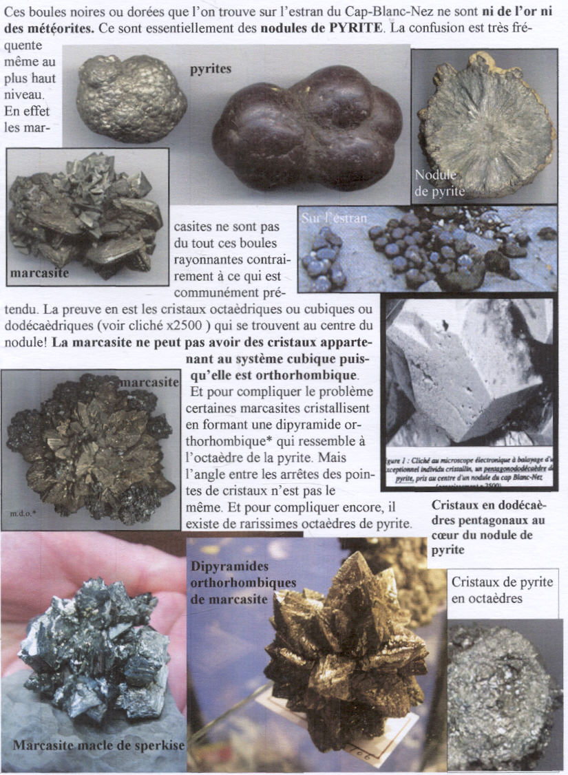

je répète et insiste: c'est un nodule de pyrite et non pas de marcasite (attention marcasite prend un seul "s" dans la nomenclature internationale, que l'on se doit de respecter)
Fais le test suivant : frotte la contre un bout de porcelaine rugueux (assiette cassée) la trace sera noire
Use la sur une meule électrique: forte odeur de soufre et étincelles garanties
Il semble qu'elle ait épigénisé un fossile méconnaissable maintenant mais qui aurait pu être une éponge ou un oursin
Sur la photo agrandie on devine des carrés (faces de cubes) donc pyrite et pas marcasite!
Attention! à la cassure l'aspect fibroradié ne témoigne en rien d'une marcasite !!! J'insiste lourdement! Despyrites nombreuses au Cap Blanc Nez sont fibroradiées; en leur centre de nodule on peut distinguer des cubes ou des octaèdres ou des dodécaèdres pentagonnaux dont PYRITE !!!!!!
Voir les preuves illustrées ci-dessous.

Un truc pour distinguer pyrite octaédrique de marcasite dipyramide orthorhombique: l'angle est de 105° pour la marcasite mais de 70° pour la pyrite (selon SMLS journal 190 July August 2004
