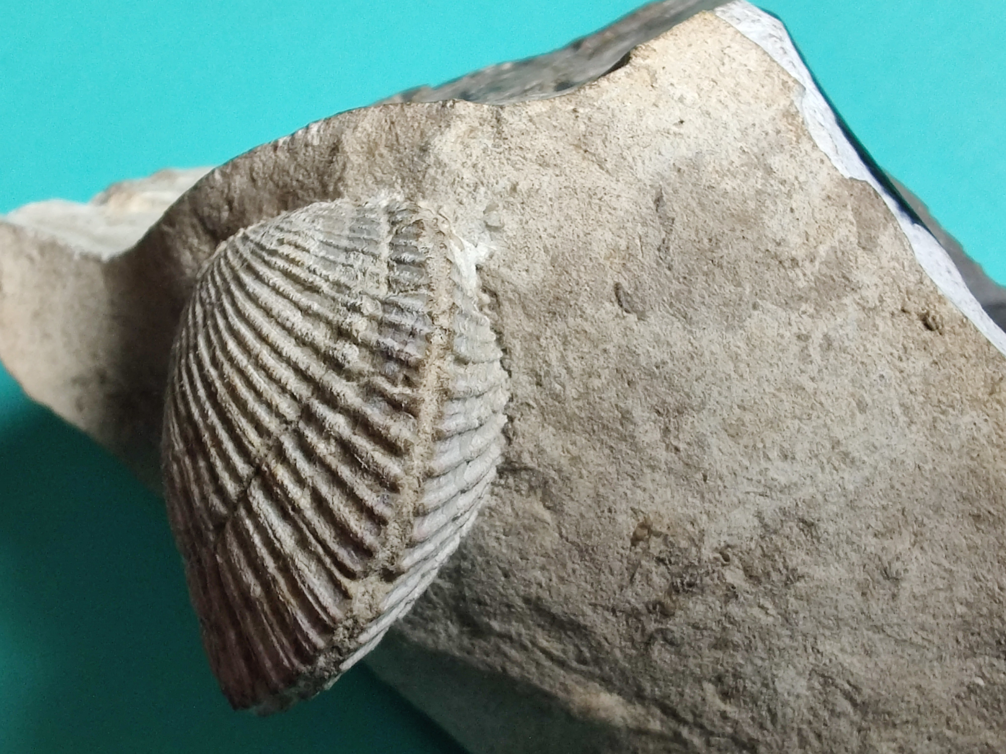

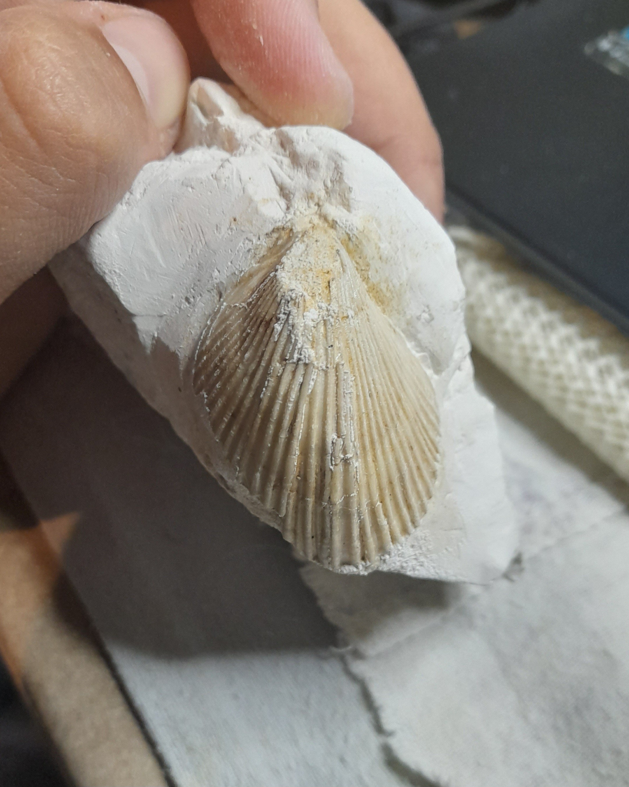

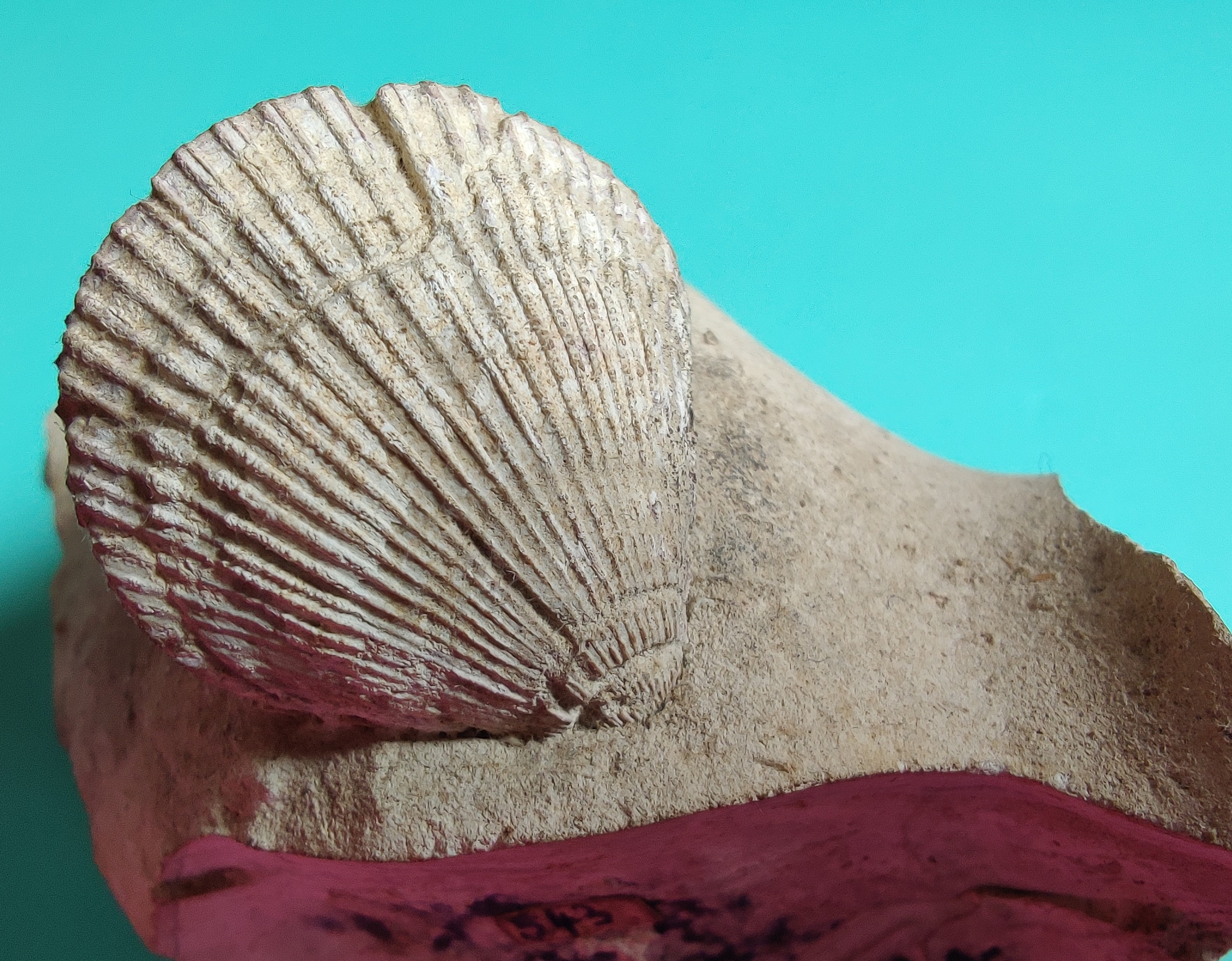

Inconnnimus Posté(e) 14 août 2024 Signaler Posté(e) 14 août 2024 Bonjour, j'ai trouvé ce bivalve dans le sénonien du nord mais je n'arrive pas à l'identifier. Quelqu'un aurait-il une idée ? Hésitez pas si vous avez besoin d'autres photos . Merci d'avance . Citer

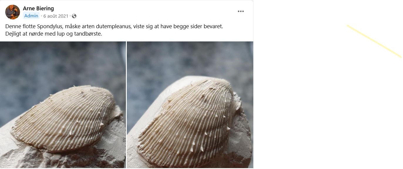

Geopat Posté(e) 17 août 2024 Signaler Posté(e) 17 août 2024 Il y a 2 heures, jjnom a dit : il y a une espèce de Spondylus faiblement épineux qui pourrait cadrer, c'est Sp. dutempleanus. Quelques vues trouvées sur: https://www.facebook.com/groups/2681545595220059/posts/denne-flotte-spondylus-måske-arten-dutempleanus-viste-sig-at-have-begge-sider-be/5858643384176915/? Retrouvé le bivalve sur silex du Sénonien du Pas de Calais. Pour comparaison. Citer
jjnom Posté(e) 18 août 2024 Signaler Posté(e) 18 août 2024 En oubliant la forme générale du spécimen de départ, j'ai exploré la piste Spondylus. Il a fallu aller sur un site russe pour trouver une thèse française sur les spondyles... https://www.geokniga.org/bookfiles/geokniga-notes-et-contributions.pdf L'aspect des côtes un peu hésitantes, un peu verruqueuses, avec une tendance à générer des côtes secondaires est plutôt conforme aux spondyles. Sp. dutempleanus est très souvent cité dans les publis concernant le Crétacé sup français mais ça ne correspond pas au spécimen trouvé. En fait, les spondyles du Crétacé sup ont généralement 60 côtes ou plus. Ici, on n'en a que 30. D'après la thèse, il n'y a plus qu'un candidat, c'est le Sp. spinosus (dont les épines sont très variables en nombre et taille). A titre d'exemples: http://oursins-flo.over-blog.com/article-spondylus-spinosus-bivalve-111060758.html https://www.thefossilforum.com/gallery/image/19779-two-spondylus-spinosus/ La thèse mentionne aussi la possibilité chez spinosus de l'apparition d'un sillon médian sur les côtes, ce qui semble être le cas sur le spécimen de Geopat. Citer
