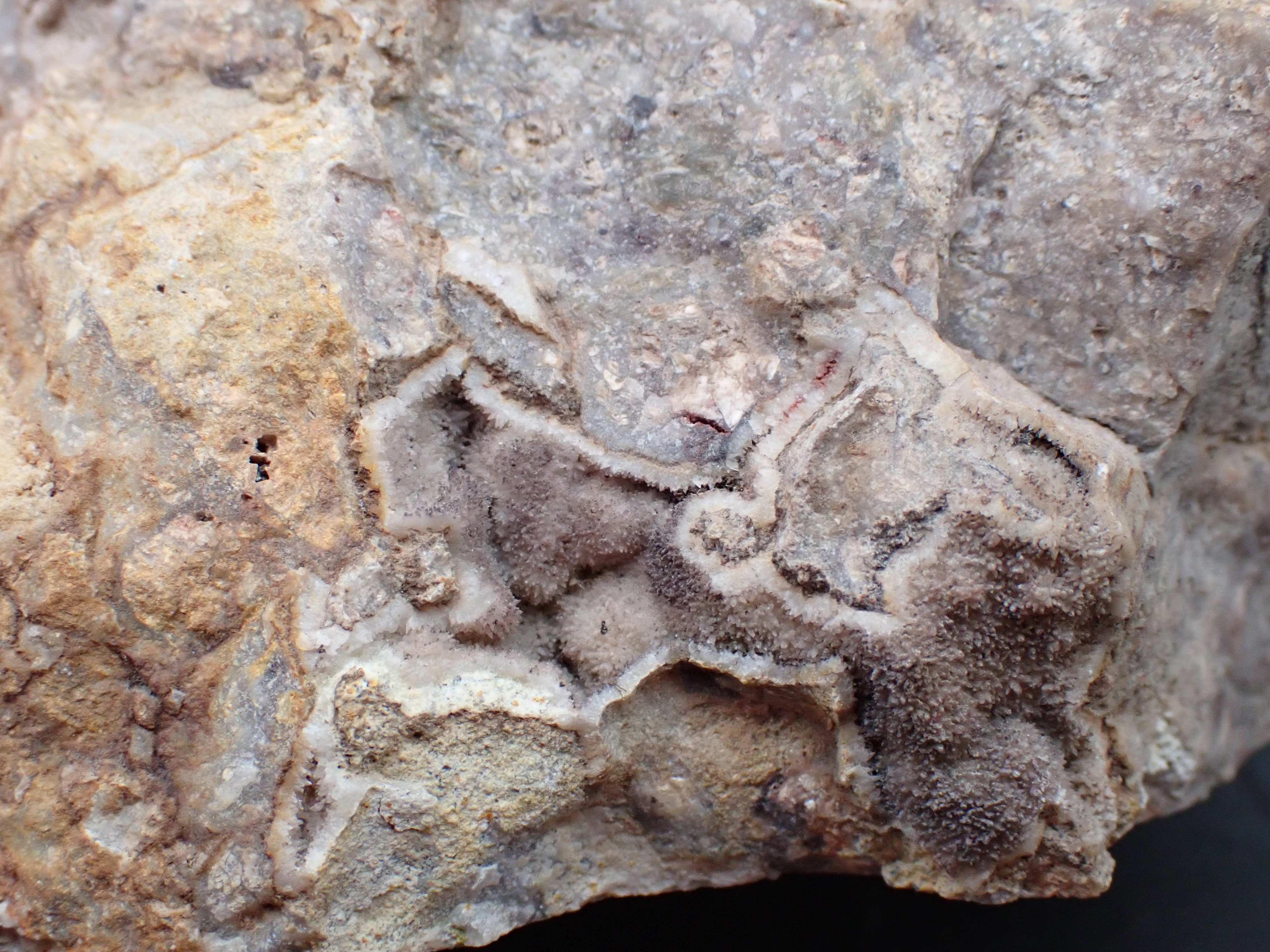

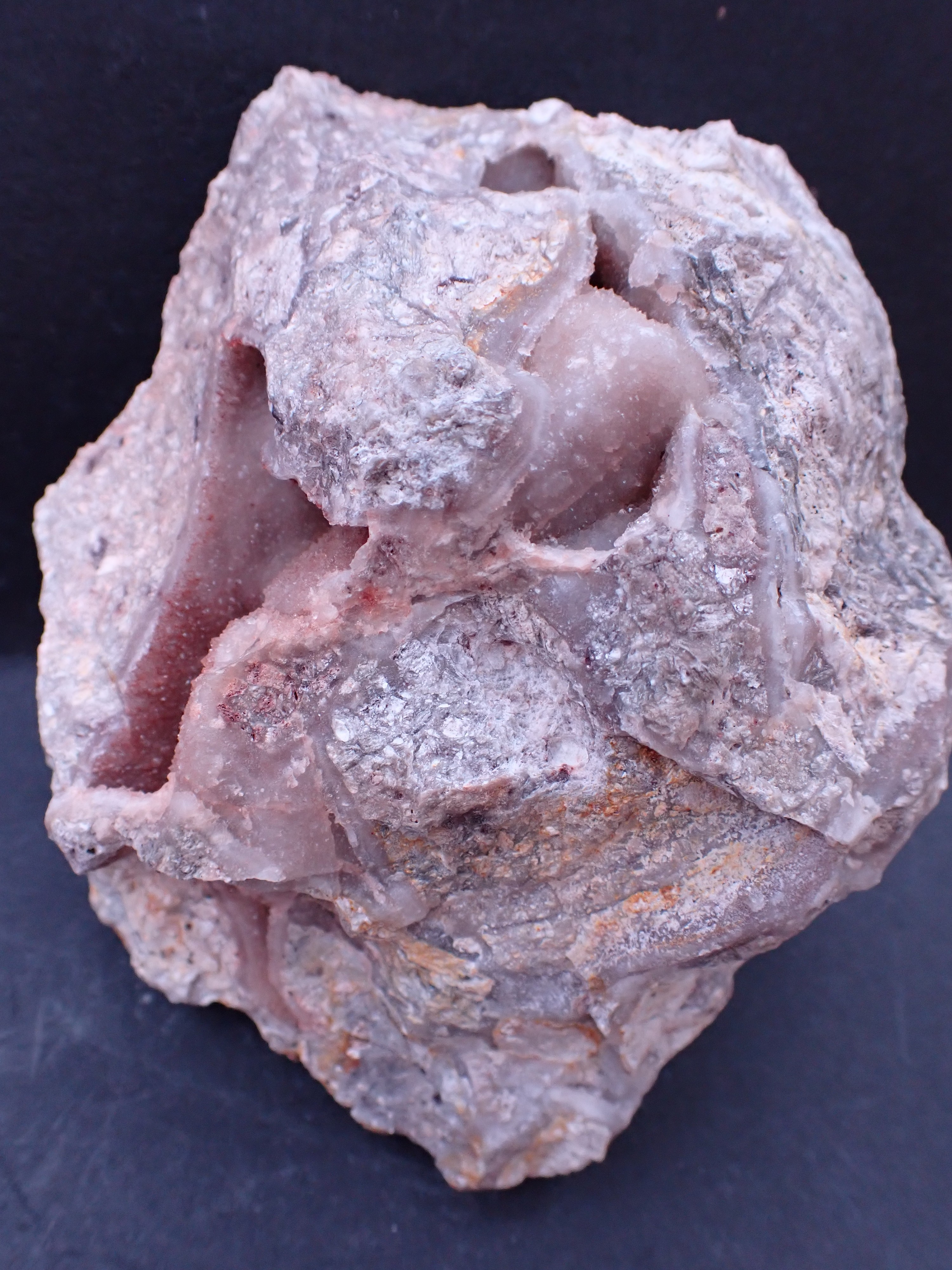

Dans l'idée générale oui. Il y a probablement eu circulation de fluide hydrothermal saturé en silice que l'on peut supposer à la faveur de l'activité d'une faille, ce qui ne serait guère étonnant vu que le massif de la Serre est un pointement du socle granitique varisque situé le long d'une grande zone de faille qui relie le graben de la Bresse au graben d'Alsace.
Si l'on regarde la géode avec tes différentes prises de vue, sa forme en 3D semble être un peu orientée et avoir la forme d'une fente ouverte, donc on peut imaginer l'ouverture d'un espace à la fin de la cristallisation de la roche hydrothermale qui a permis le développement des cristaux de quartz sur les bordures.

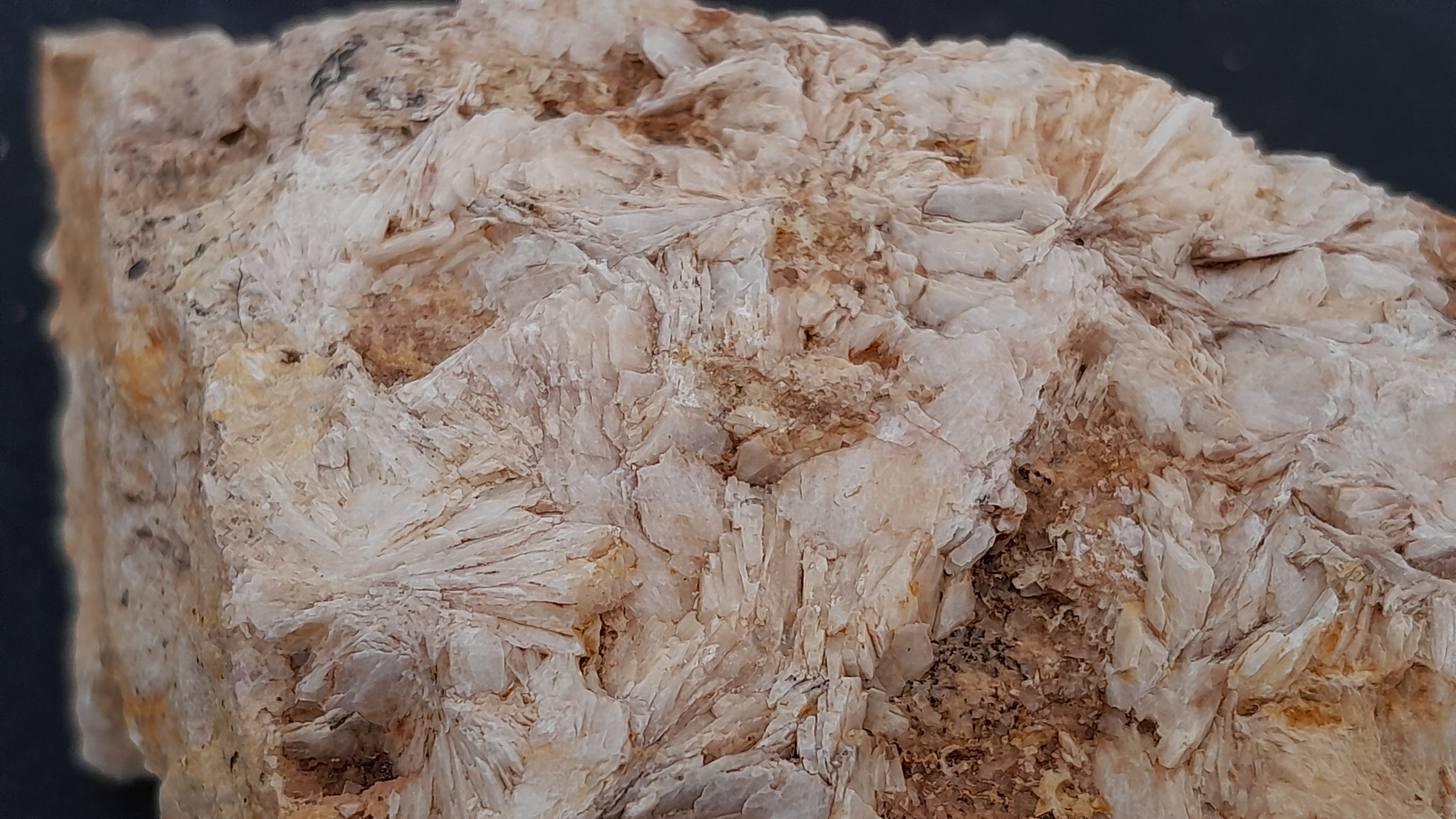

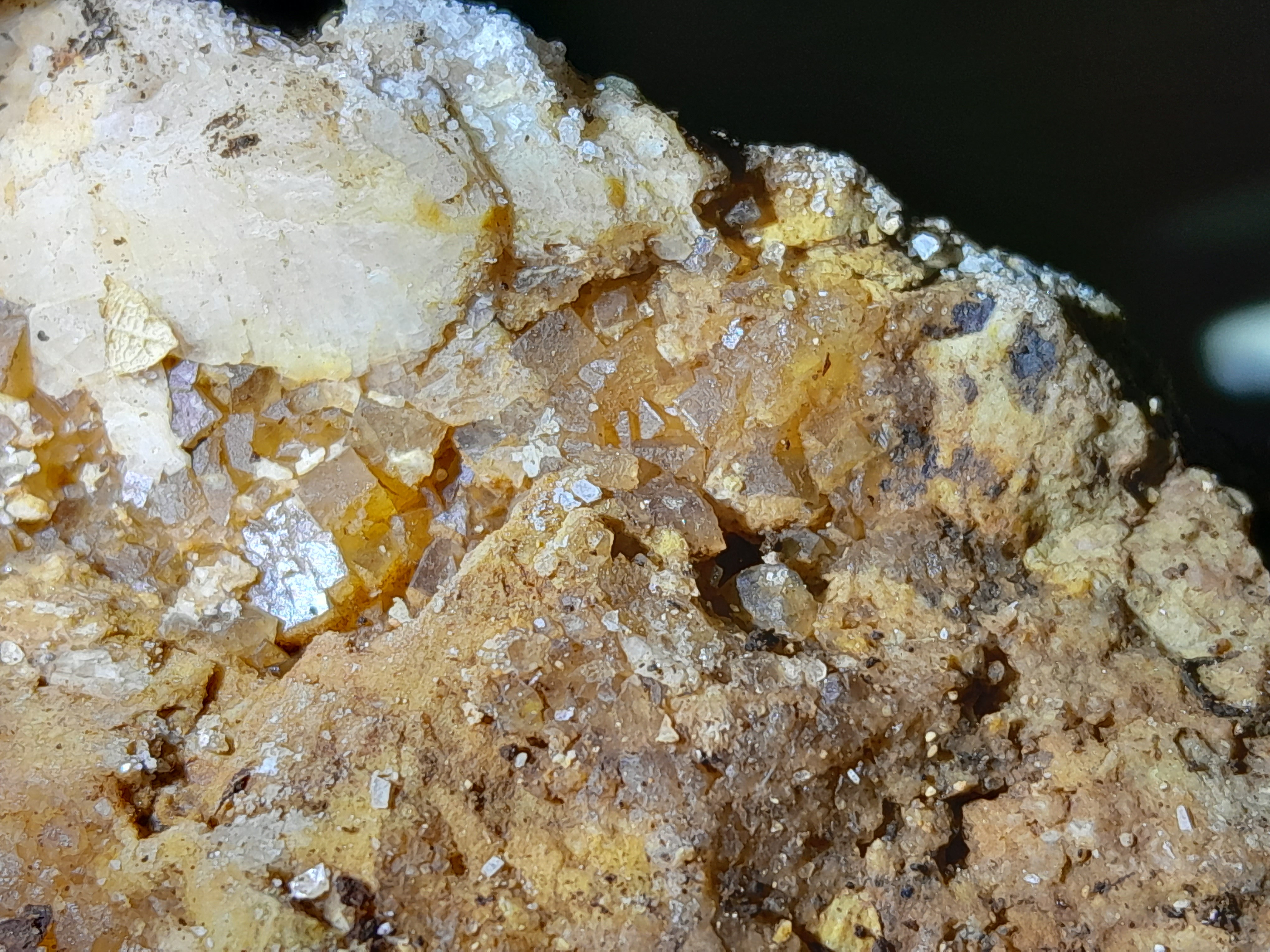

Mais j ai bien trouvé de la fluo et barytine, mais point de trace fossile !

Donc si j'ai bien compris tu dit que les morceaux emballés par le quartz sont une roche précipitée par le fluide ? J'avais dans l'idée qu'il s'agissait de fragments de la roche encaissante, qui a été broyée par la faille (j'ai perdu le nom du phénomène), ayant subit un peu de métamorphisme à cause du fluide, puis, emballés par le quartz déposé par le fluide.

Je ne crois pas. Revoyons une photo de fred39 :

Comme tu le dis, c'est une brèche. Le quartz  tapissent des cavités. Ces cavités sont issues de la bréchification de la formation. La roche autour? Comme tu le penses ce sont des fragments de roches.  ici on a pas une vue plus large, on peut faire des tas d'hypothèses, il s'agit d'une volante.  Ne pas dire plus . Le fameux "in situ"

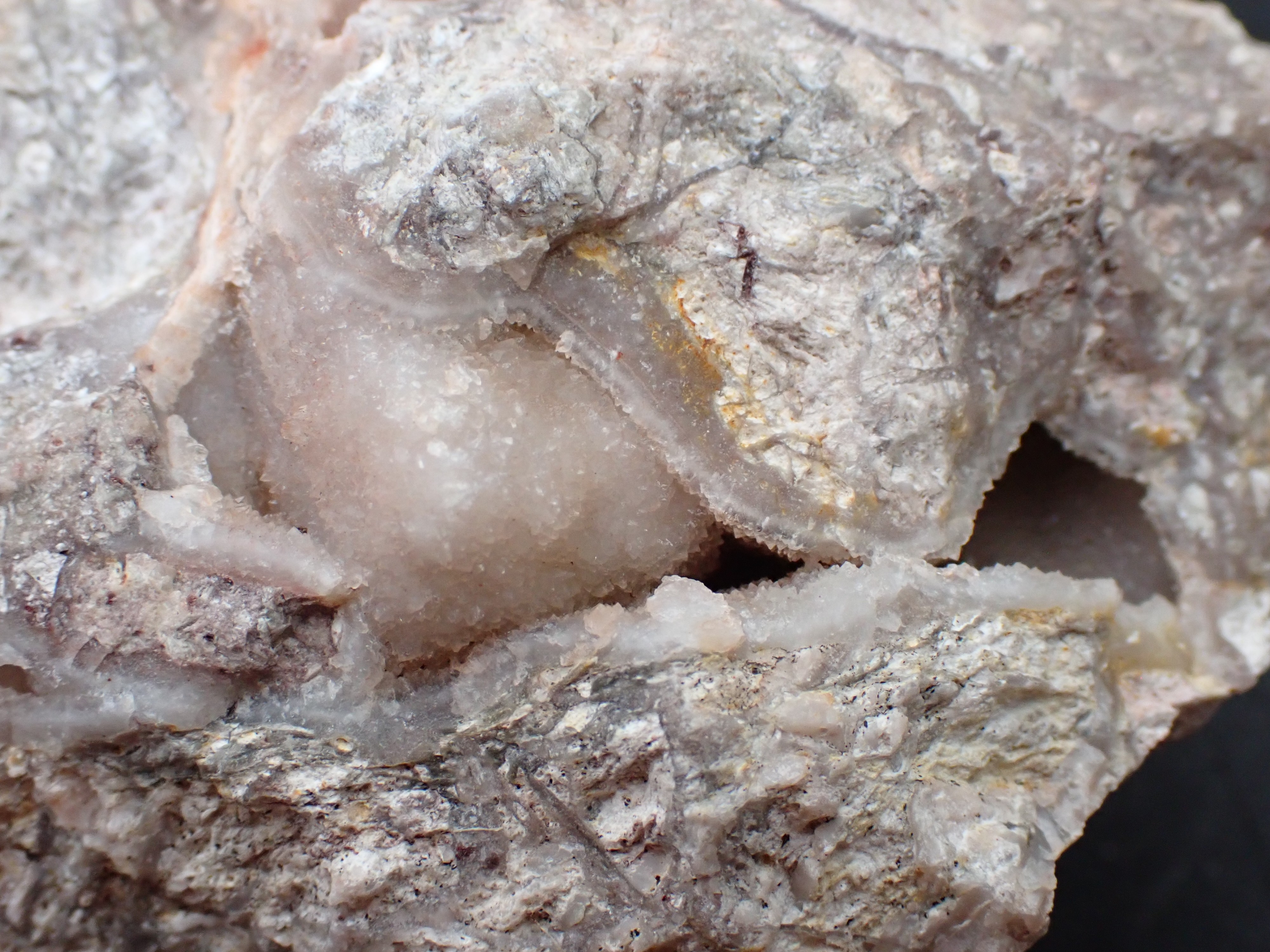

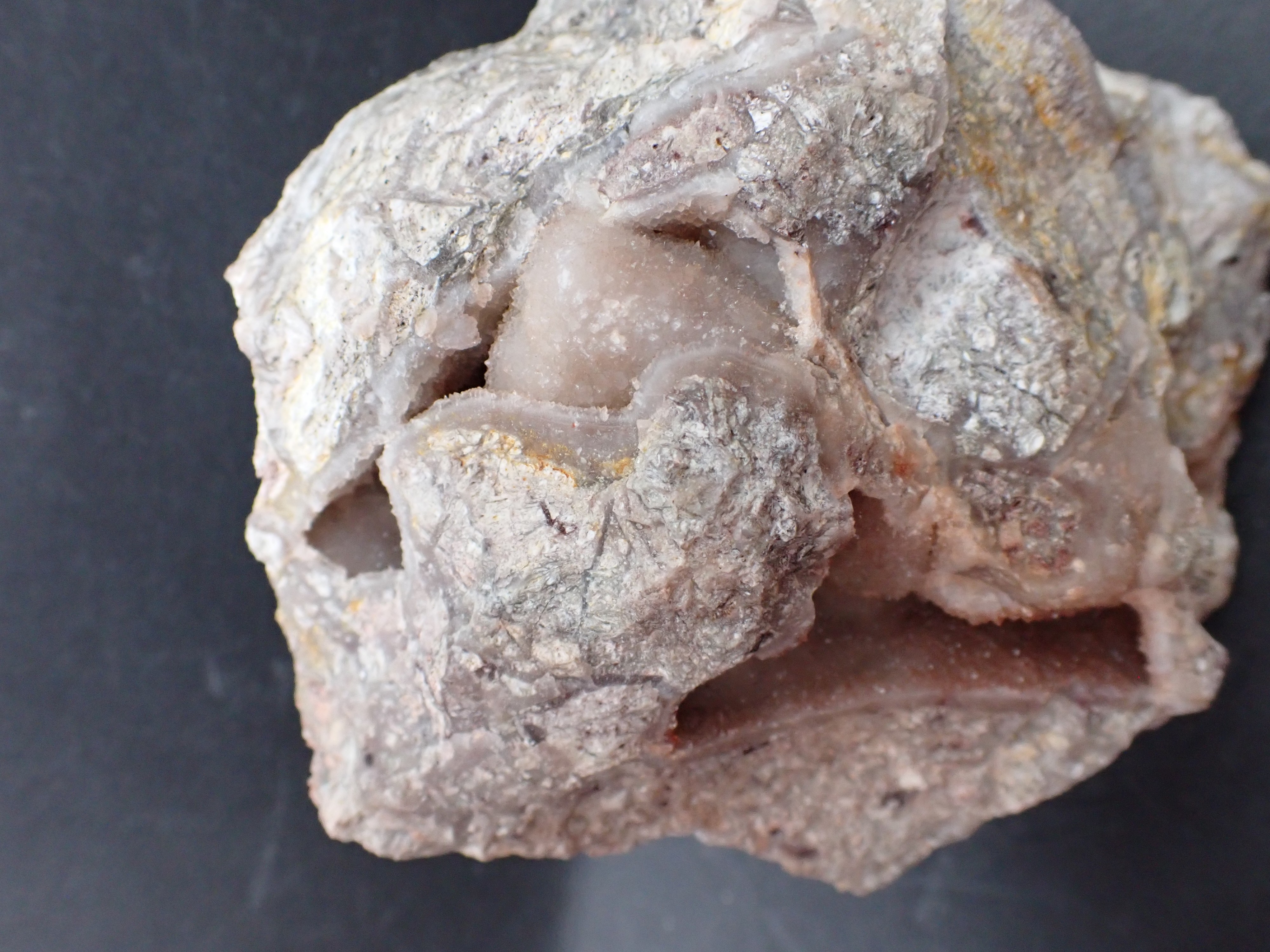

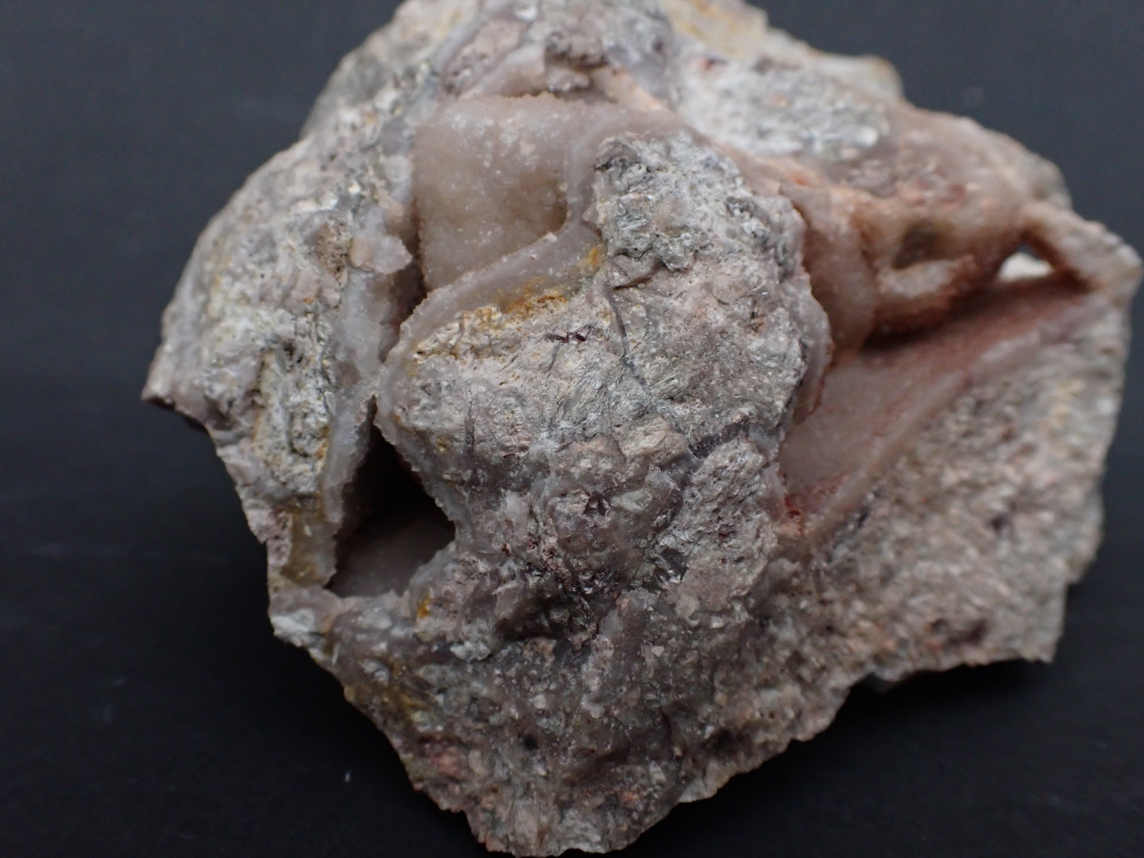

D autres photos ,la roche semble avoir été compressée ? La partie entièrement recouverte de quartz semble être repousser (Photo n 3)

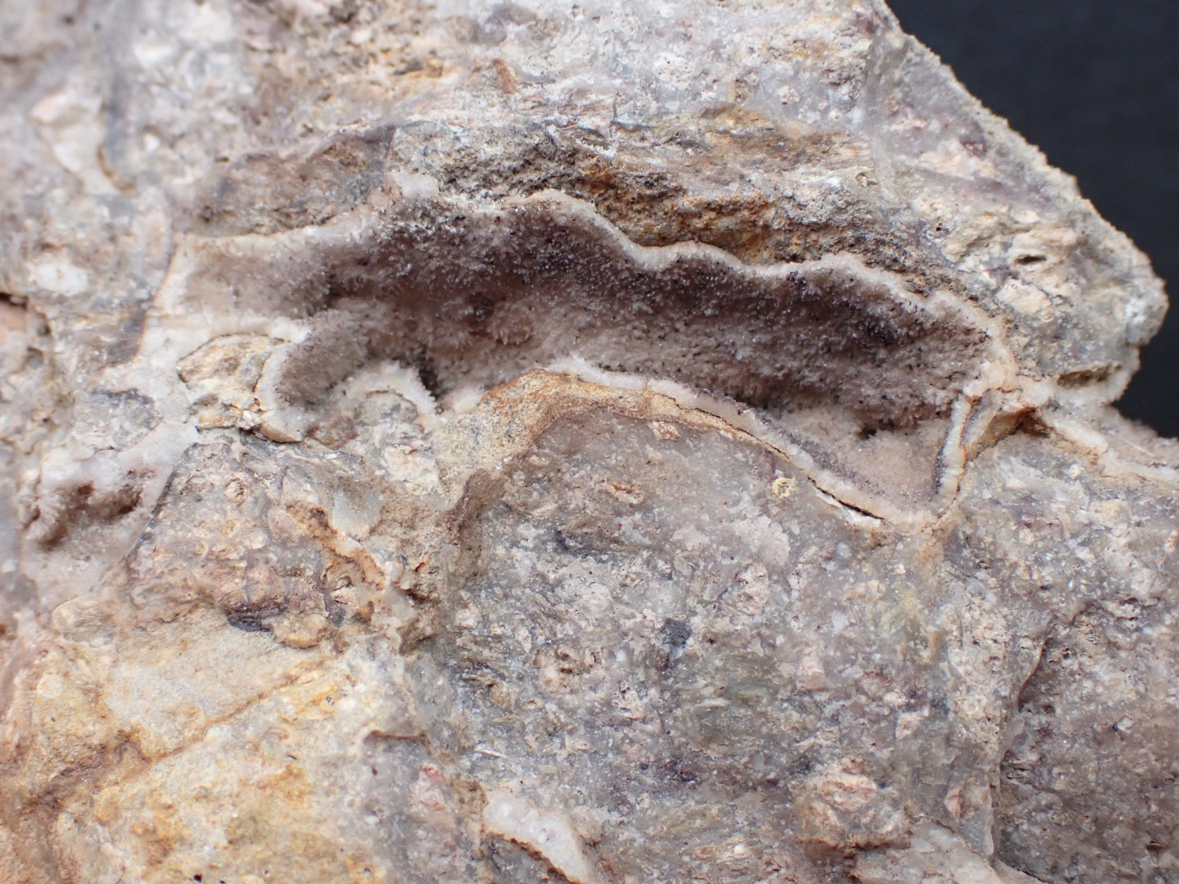

Pour les 2 dernières c est une autre partie de la roche

Non, pas de compression sérieuse la-dedans, on verrait une orientation, juste de la fracturation. On ne sait pas trop si c'est de la frac hydraulique (fluide en surpression) ou simplement mécanique (dans un jeu de faille). La taille des fragments de roche est assez petite, mais la plupart ont été ressoudés entre eux par de la silice, seuls les plus gros espaces sont restés ouverts, puis tapissés de petits quartz.

Le caractère bréchique ne m'apparaissait pas si évident sur les premières photos de Fred, mais avec les zoom sur la seconde fournée cela me paraît beaucoup plus clair. En revanche, s'agissant d'une brèche silicifiée, il y a quand même a minima le ciment qui s'est formé grâce à la circulation de fluide.
Pour ce qui est des clastes, si on fait l'hypothèse que la roche est issu d'une brèche ayant subit plusieurs cycles de bréchification, il peut être probable que certains clastes soient aussi d'origine hydrothermale. Mais là, vu qu'on est en présence d'une volante sans plus de contexte, beaucoup d'hypothèses sur la genèse sont possibles, donc on peut disserter longtemps dessus. Les seules choses qu'on peut supposer avec un bon degré de certitude ont bien été résumée par phoscorite.
