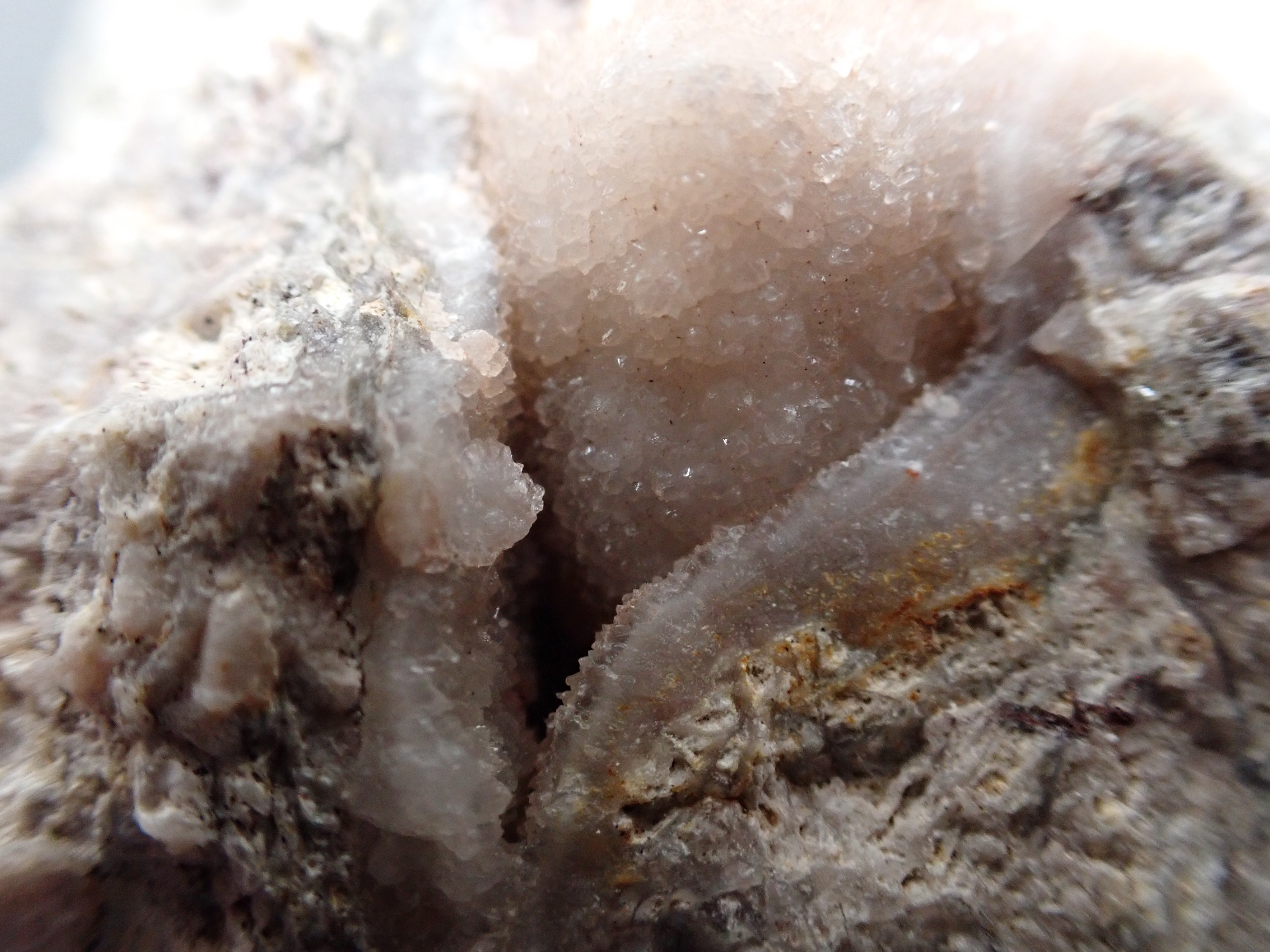

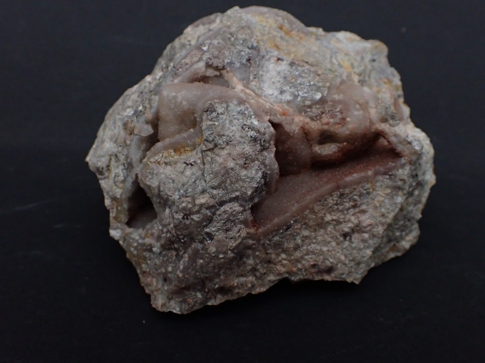

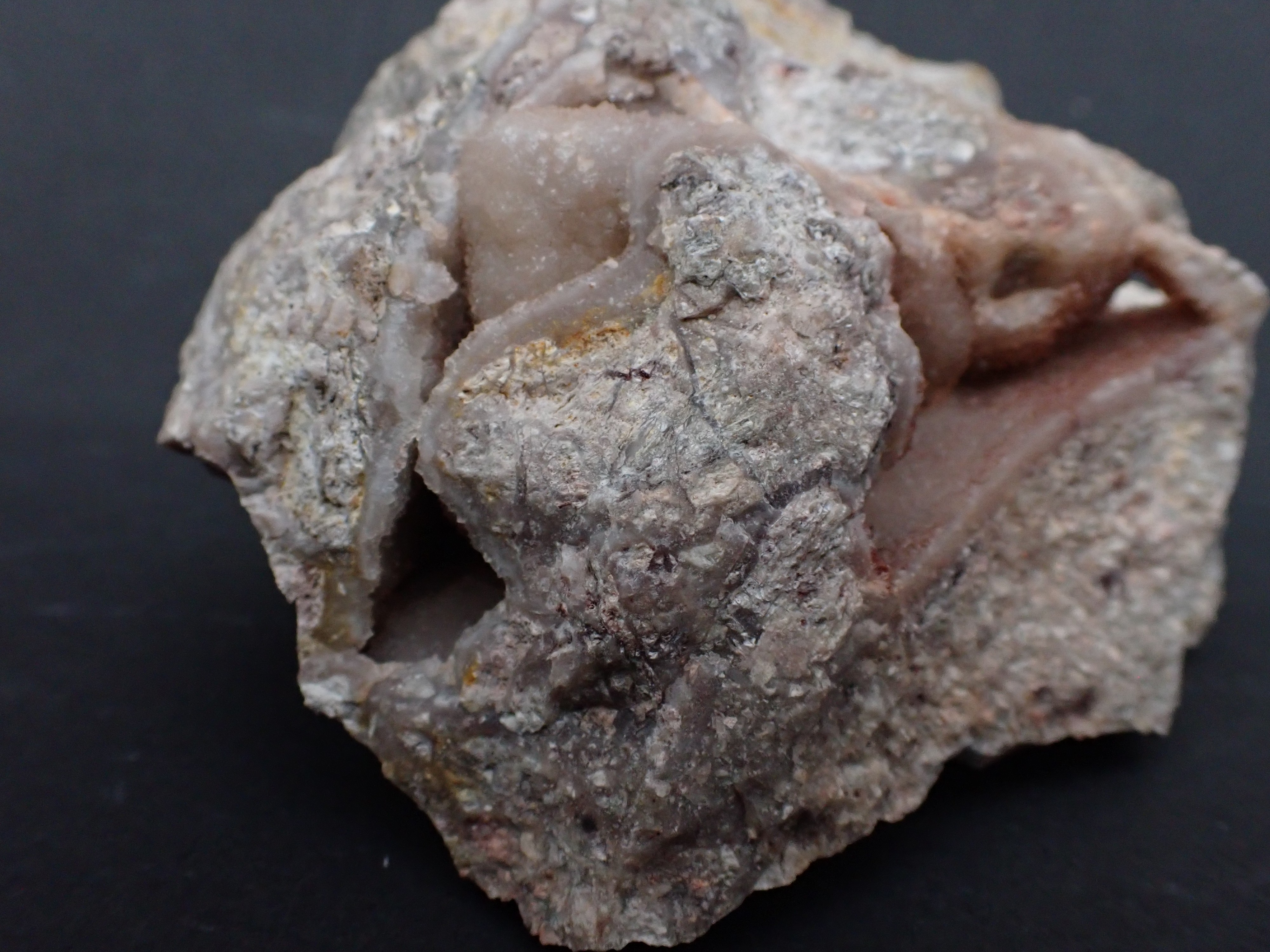

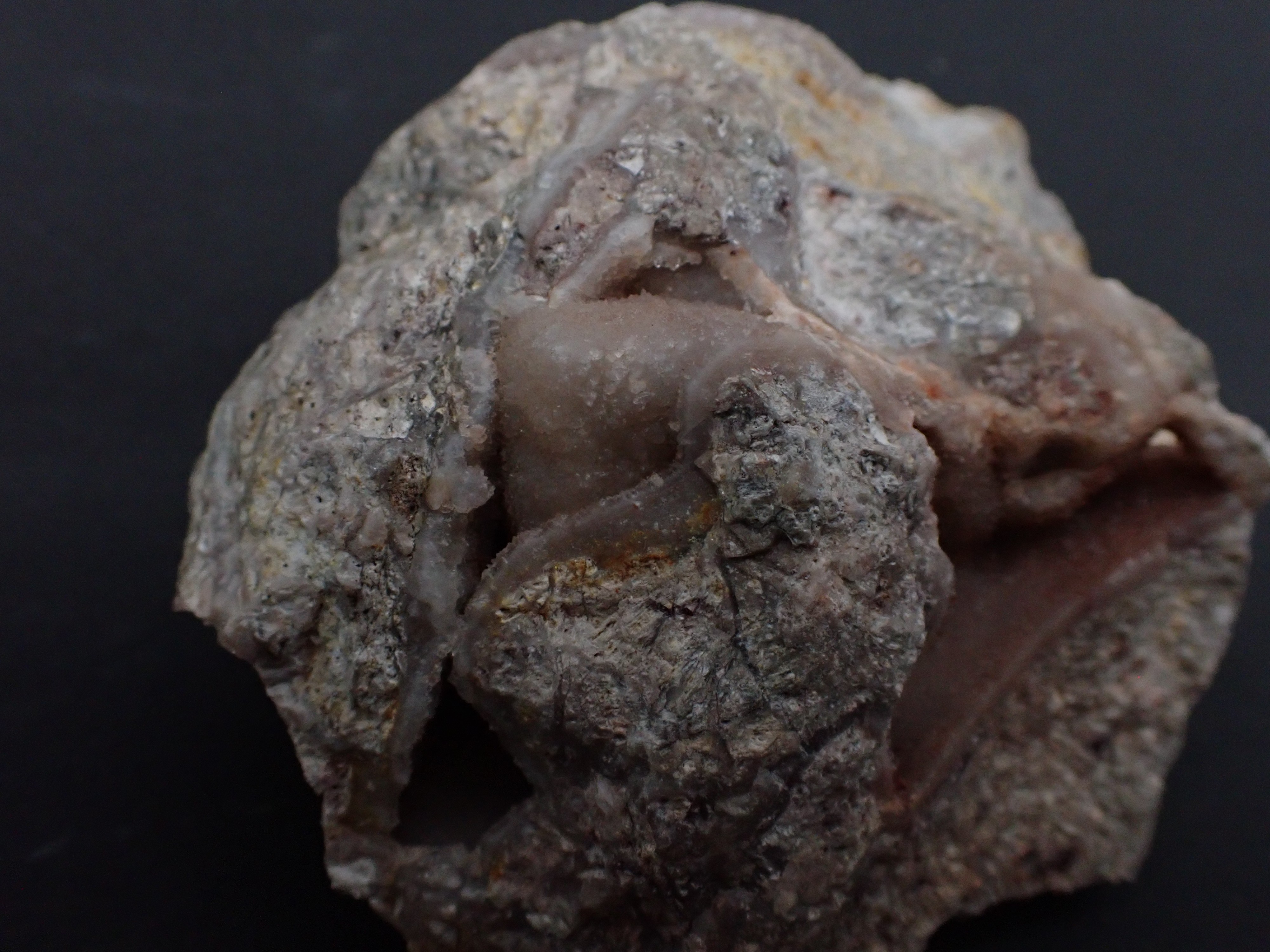

fred39 Posté(e) 31 juillet 2024 Signaler Posté(e) 31 juillet 2024 Bonjour a toutes et tous J ai récolté se morceau de pierre et il a belle lurette !!!( Massif de la Serres Jura ) Se qui ma fait le ramener , c est la forme du quartz qui semble replié sur lui même Je dit quartz car pas de réaction a l acide et sur l ensemble non plus . Granite d après mes infos Est ce courant ?? Citer
Invité Posté(e) 31 juillet 2024 Signaler Posté(e) 31 juillet 2024 c'est la même chose que pour les "fossiles minéralisés", même si ce titre me parait bizarre car par définition un fossile est minéralisé. Dans un brachiopode le quartz n'est pas replié sur lui même, il remplit une cavité. C'est pareil ici, le quartz remplit une cavité. Mais pourquoi cette cavité? Et c'est très courant! Citer

AMEDE Posté(e) 31 juillet 2024 Signaler Posté(e) 31 juillet 2024 Assez classique, il s'agit d'une brèche hydrothermale, sans doute créée lors du jeux d'une faille dans laquelle s'est déposé, grâce à un fluide, le quartz. Ce dernier "emballe" les fragments de roche. On en trouve sur pas mal de petits filons de quartz. Il y a 5 heures, Pirandello2024 a dit : ouvre un sujet! C'est toujours intéressant de savoir de quoi on parle, et ici sur ce forum c'est vraiment important de savoir ce qu'est un fossile. Comme tu as l'air d'en connaître un rayon, fait nous part de tes observations. moi je m'en tenais à la définition courante. Oui, je trouve aussi que ce serait intéressant, selon les définitions un fossile est toujours minéralisé, mais qu'en est t'il par exemple des coquilles des faluns, ou bien de foraminifère constituant la craie ? Citer

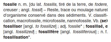

geopas Posté(e) 31 juillet 2024 Signaler Posté(e) 31 juillet 2024 Extrait du dictionnaire de géologie de A. Foucault. L'ouverture d'un sujet serait intéressante sauf si l'autre zouave venait y ramener sa fraise. J'arrête là, ayant déjà assez pollue le sujet de Fred39. Citer

Invité Posté(e) 31 juillet 2024 Signaler Posté(e) 31 juillet 2024 Désolé fred39 pour la sortie du sujet, mais heureusement : il y a 44 minutes, AMEDE a dit : Assez classique, il s'agit d'une brèche hydrothermale, sans doute créée lors du jeux d'une faille dans laquelle s'est déposé, grâce à un fluide, le quartz. On en trouve sur pas mal de petits filons de quartz. Citer

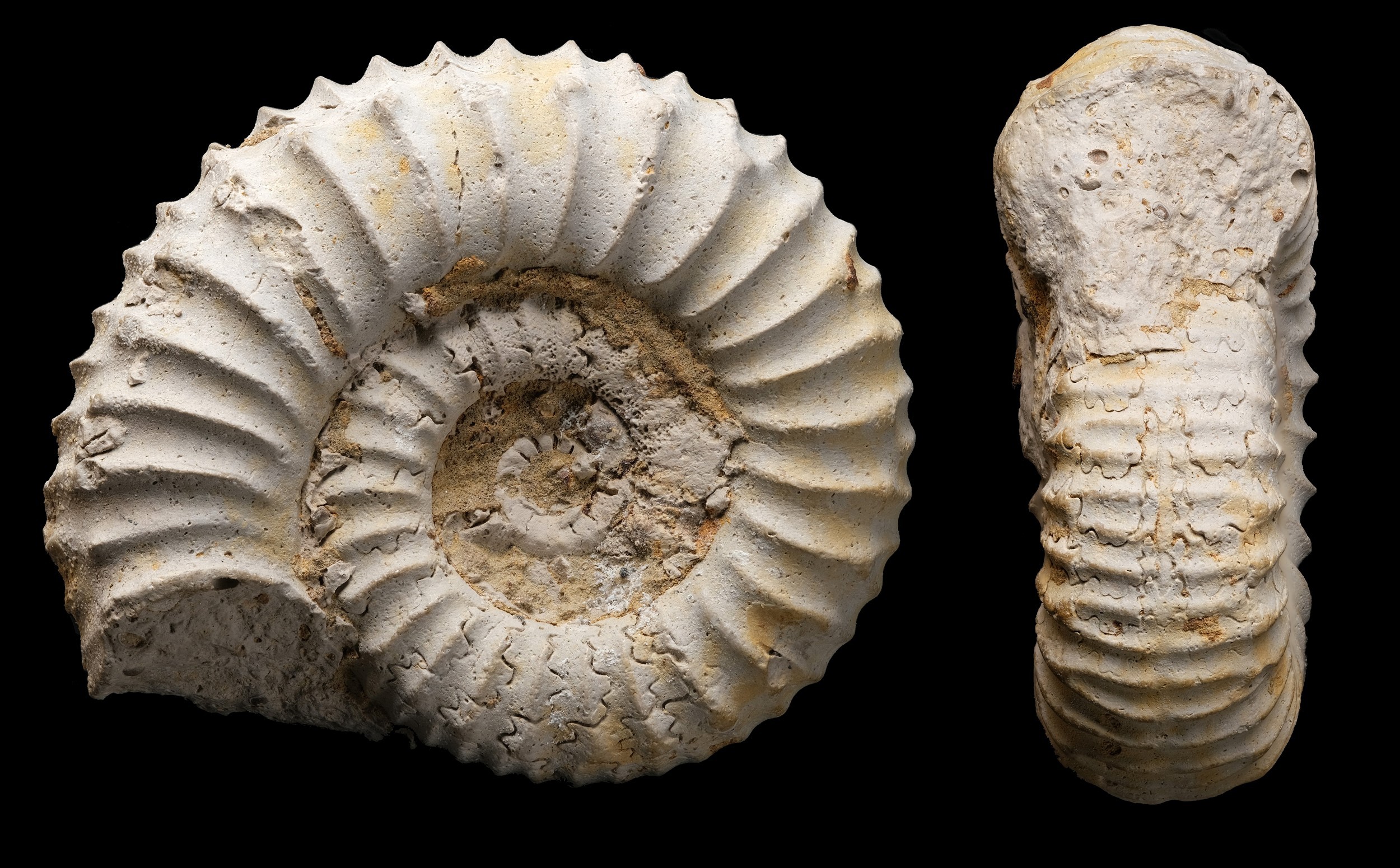

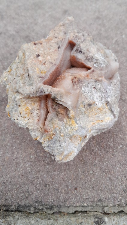

geopas Posté(e) 31 juillet 2024 Signaler Posté(e) 31 juillet 2024 Ceci n'est pas un fossile ! Je vous laisse deviner pourquoi. Citer

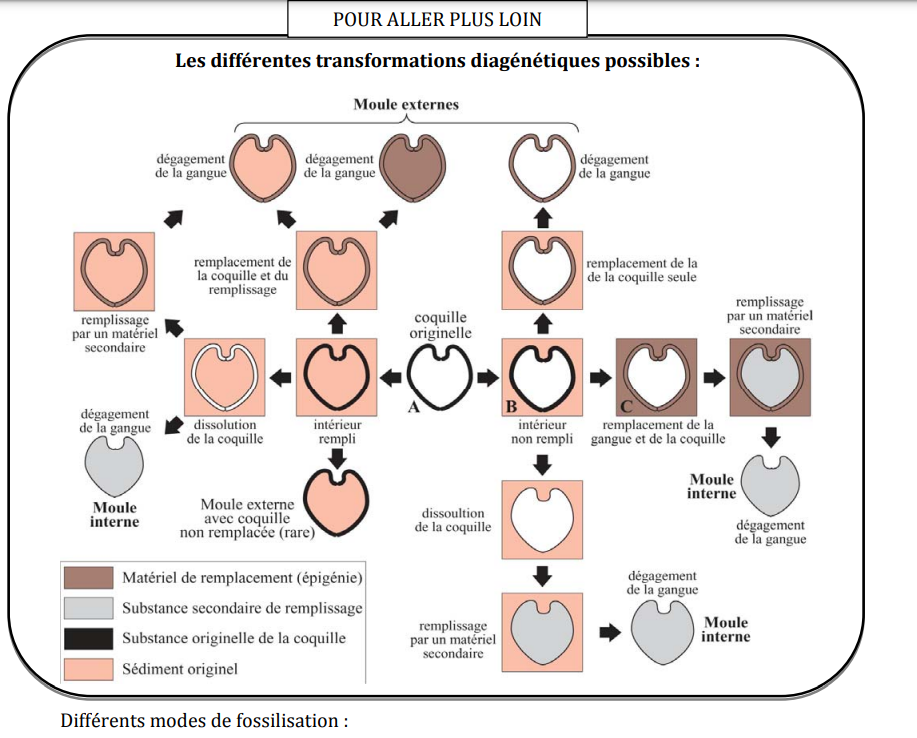

Invité Posté(e) 31 juillet 2024 Signaler Posté(e) 31 juillet 2024 il y a 24 minutes, geopas a dit : Ceci n'est pas un fossile ! Je vous laisse deviner pourquoi. c'est marrant! dis moi quelles sont les parties qui ne sont pas minéralisées. Je suis curieux, tu aurais pu prendre un calymène. Qu'est ce qui est organique là dedans? Je cite le lien précédant: "Les organismes comportant un squelette minéral se fossilisent après décomposition des parties molles et enfouissement dans les sédiments. Deux processus sont possibles: Le squelette conserve sa composition d’origine et se transforme en roche selon le même processus de sédimentation de la roche dans laquelle il se trouve enfoui. Une réaction chimique dissout le squelette, la cavité ainsi constituée se remplit de fins sédiments. On obtient un moulage de l’organisme d’origine." Tiens ça me donne une idée pour faire des fossiles rapidement. Éléphants fossiles? https://www.fontaines-petrifiantes.fr/actualites/les-echelles-de-petrification/ Du coup minéralisé n'est pas suffisant. Est ce nécessaire? C'est ça la question. l'ambre... Citer

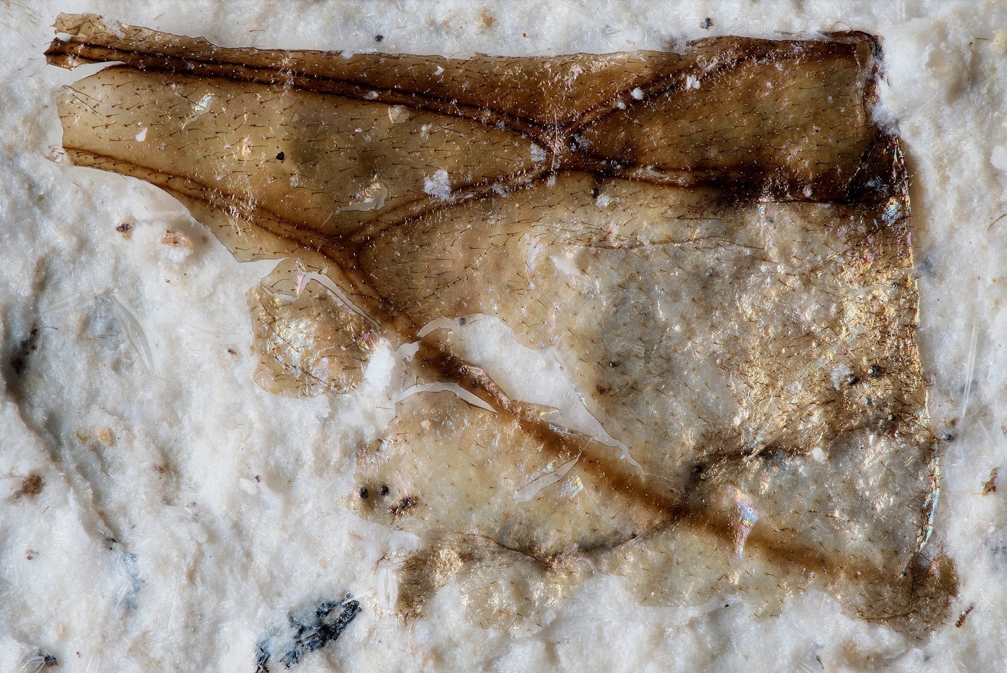

Invité Posté(e) 31 juillet 2024 Signaler Posté(e) 31 juillet 2024 Et de ce fil : PK67 bis :"Les définitions d'un fossile sont variables mais je penses que c'est souvent la minéralisation qui confirme qu'il s'agit bien d'un fossile. Au cas contraire on considère que les insectes dans l'ambre sont plutôt des momies, car ils n'ont pas subit de minéralisation. " Citer
geopas Posté(e) 31 juillet 2024 Signaler Posté(e) 31 juillet 2024 il y a 13 minutes, Pirandello2024 a dit : Une réaction chimique dissout le squelette C'est vrai. il y a 13 minutes, Pirandello2024 a dit : la cavité ainsi constituée se remplit de fins sédiments Ce n'est pas toujours vrai ! Dans de nombreux cas (trilo ou échinodermes du primaire), la cavité ainsi constituée ne se remplit de rien. Du vide. Après clivage, on obtient une empreinte (qui montre les détails de l'intérieur de la carapace) et une contre-empreinte (qui montre les détails de l'extérieur de la carapace. Plus aucune information n'est disponible sur la structure de la carapace qui a complètement disparu. On parle pourtant bien de fossile, non ? il y a 3 minutes, Pirandello2024 a dit : on considère que les insectes dans l'ambre sont plutôt des momies, car ils n'ont pas subit de minéralisation Et dans le cas des diatomites ? Citer
Invité Posté(e) 31 juillet 2024 Signaler Posté(e) 31 juillet 2024 il y a 33 minutes, geopas a dit : C'est vrai. Ce n'est pas toujours vrai ! Dans de nombreux cas (trilo ou échinodermes du primaire), la cavité ainsi constituée ne se remplit de rien. Du vide. Après clivage, on obtient une empreinte (qui montre les détails de l'intérieur de la carapace) et une contre-empreinte (qui montre les détails de l'extérieur de la carapace. Plus aucune information n'est disponible sur la structure de la carapace qui a complètement disparu. On parle pourtant bien de fossile, non ? Et dans le cas des diatomites ? La cavité ne se remplit de rien est une affirmation qui m'étonne. Du vide? La nature a horreur du vide. Mais soit donc le fossile ce n'est pas le vide c'est l'empreinte et la contre empreinte qui vont porter des informations sur l'organisme. Cette empreinte et cette contre empreinte c'est bien minéral, non? et oui on parle de fossile. Si ce n'est pas toujours vrai que la cavité se remplisse de quelque chose, c'est toujours vrai que l'empreinte et la contre empreinte appartiennent au règne minéral. Et dans le cas des diatomites , C'est la carbonisation, la transformation en matières minérales de matières organiques ( en gros on va vers du charbon), ça explique la couleur brun à noir de ta photo Très jolie photo au passage, on y voit des poils et des nervures, un insecte?. Ce n'est pas la/les couleur/s d'origine, hélas. C'est ça la minéralisation. Citer

flachmat Posté(e) 1 août 2024 Signaler Posté(e) 1 août 2024 Il y a 12 heures, AMEDE a dit : il s'agit d'une brèche hydrothermale Une activité Hydrothermale fossile? C'est datable? Désolé! Citer
phoscorite Posté(e) 1 août 2024 Signaler Posté(e) 1 août 2024 il y a 5 minutes, flachmat a dit : Une activité Hydrothermale fossile? C'est datable? Si ce l'on veut dater, c'est la formation de la brèche, c'est un problème d'age relatif des terrains, et il faut voir quel est l'age des formations qui sont affectés, ou ne le sont pas. Si on veut dater le phénomène hydrothermal (la precipitation du quartz dans les vides laissés par la breche), il n'y pas de méthode geochronologique standard à ma connaissance. Citer
Géolynx Posté(e) 1 août 2024 Signaler Posté(e) 1 août 2024 Comme AMEDE, cela me semble avoir une tête de roche hydrothermale. Il y a 3 heures, flachmat a dit : Une activité Hydrothermale fossile? C'est datable? La majorité des filons minéralisés exploités dans les mines sont issus d'une activité hydrothermale passée, c'est un phénomène assez courant dans les zones où la croûte terrestre est déformée et fracturée. Pour dater précisément la brèche, il peut être possible d'essayer de dater d'éventuels minéraux accessoires hydrothermaux, comme la monazite ou l'apatite, avec les couples U-Pb ou U/Th-Pb ou la muscovite avec le couple K/Ar. Mais bon, ce ne sont pas les roches les plus évidentes à dater, d'autant que les datations par les couples radiogéniques que j'ai mentionné peuvent avoir une bonne probabilité de foirer dans ce genre de contexte. Citer
fred39 Posté(e) 1 août 2024 Auteur Signaler Posté(e) 1 août 2024 Merci a tous pour cette éclaircissement si je comprend bien une brèche sais crée ,puis sais remplie d'eau pour former le quartz Dans mon idée le quartz était déjà présent quand la roche sais déformer pour donner cette aspect Se qui après réflexion est guère probable... Merci aussi pour cette parenthèse sur la minéralisation des fossiles Fred Citer
