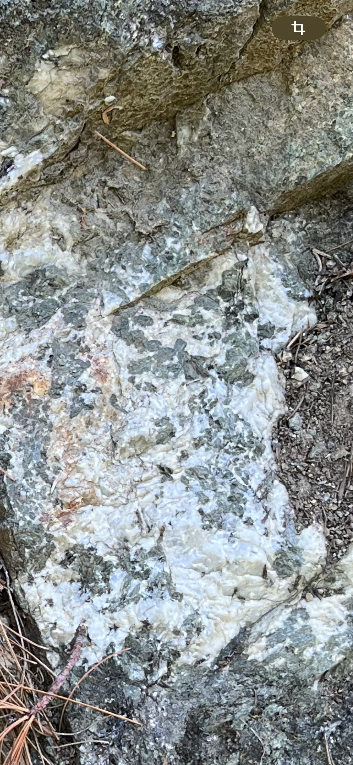

Ça a une tête de pegmatite.
En tout cas il s'agit visiblement d'une roche très feldspathique, avec un minéral noir, qui semble automorphe, dont on voit les sections. Je n'arrive pas a voir ce que c'est : grenat, schorl, ou un pyroxène ?
On voit que la roche forme un filon dans un roche plus grise, ce qui me fait dire pegmatite.
Pour un pegmatoïde (i.e. une zone à grain très grossier) dans une roche plutonique, si la minéralogie est la même dans et autour de la poche, le plus simple est de conserver le nom de la roche encaissante. Ici, si c'est bien amphibole + plagioclase, ce serait un gabbro.
Le 02/08/2024 à 02:52, phoscorite a dit :

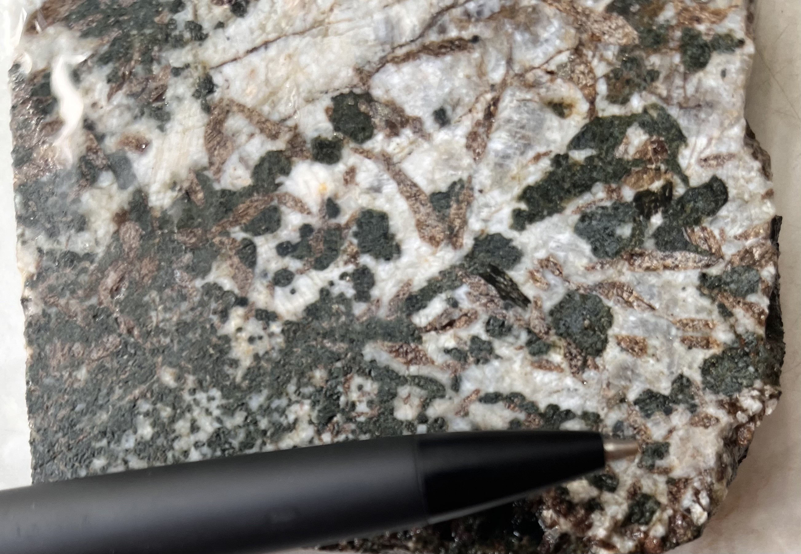

Un zoom sur les minéraux de cette roche XIMG_8879.thumb.jpeg.9b3f12b65c297ac224e6ae93d2e36c7d.jpeg
Plus compliqué que prévu.
Il y a au moins trois minéraux colorés en plus du feldspath.
Les rares taches noires sont probablement de la biotite. Les taches vertes plutôt un pyroxene ou une amphibole. Pour le minéral un peu rosé, peut être du sphene.
Ça reste très conjectural...
Je reste sur une impression de pegmatoide plutonique style syenogabbro.
Remarquable en tout cas.
