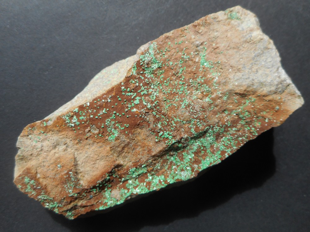

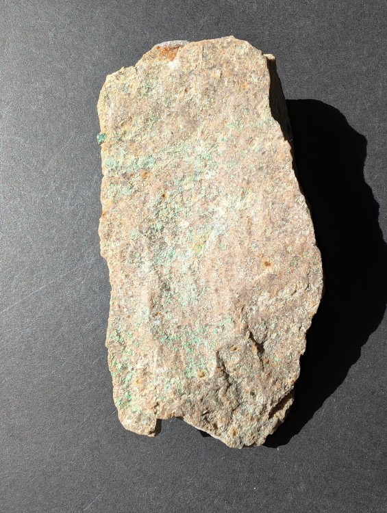

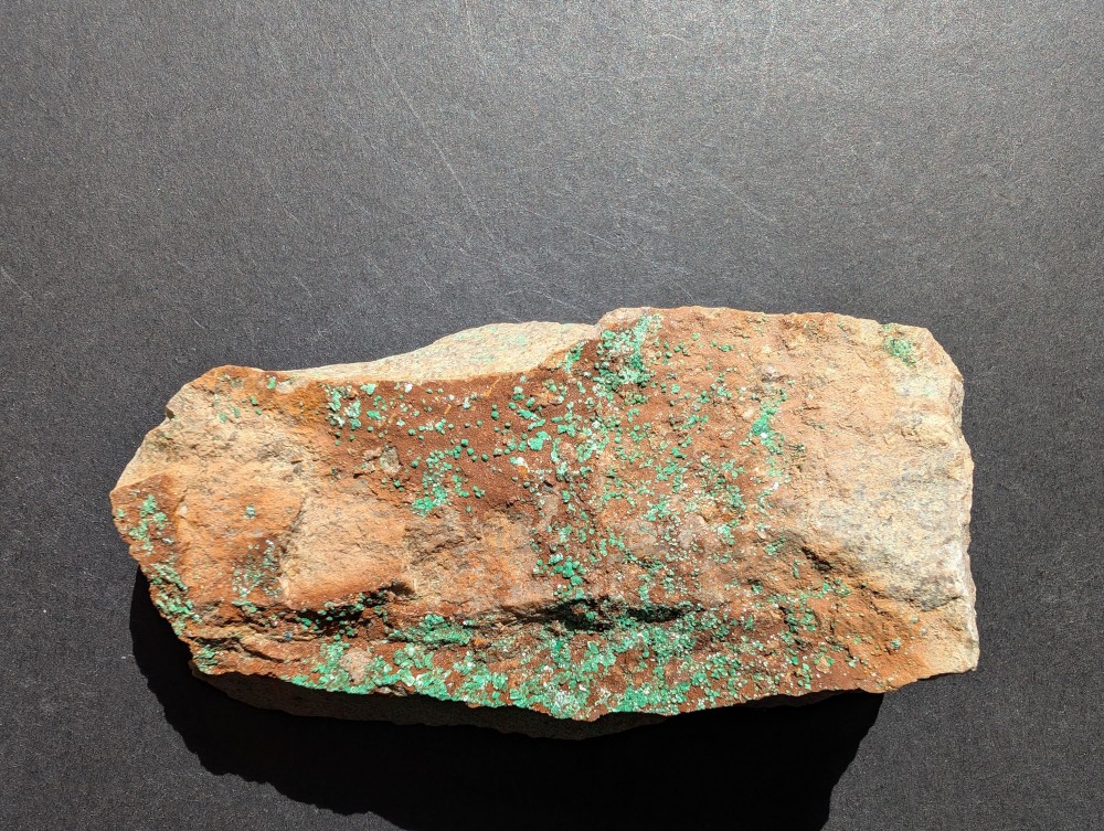

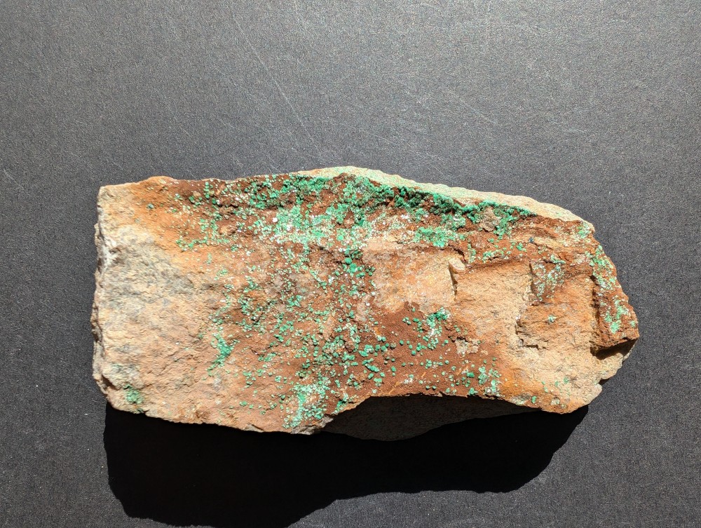

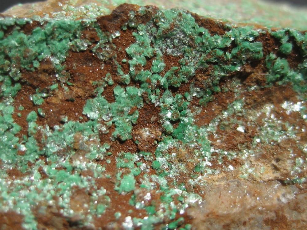

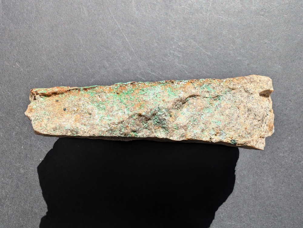

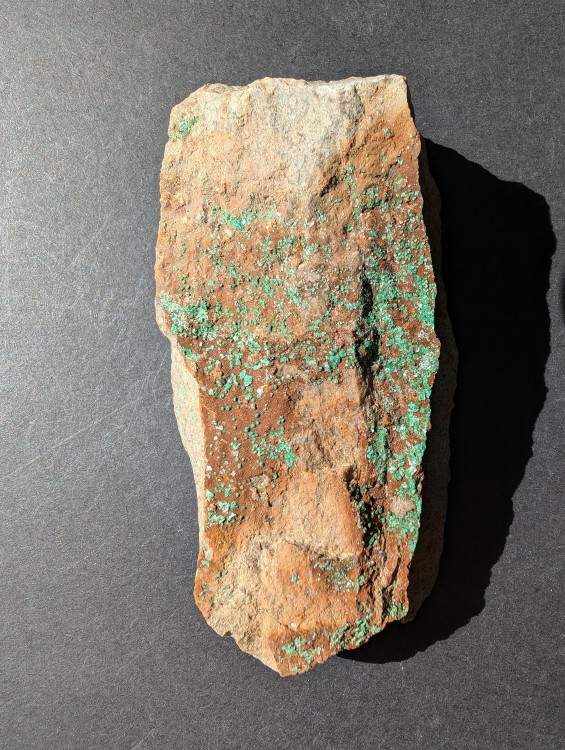

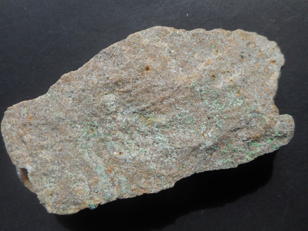

Bon les minéraux sont tellement millimétrique que je ne serais point dire dureté ou densité ou Hcl car ou y mettre une goutte, sans que ça puisse débordé sur la roche a qui je pense etre du Quartzite!!.....venant d Italie et oui.
100mm/50mm et épaisseur 25mm

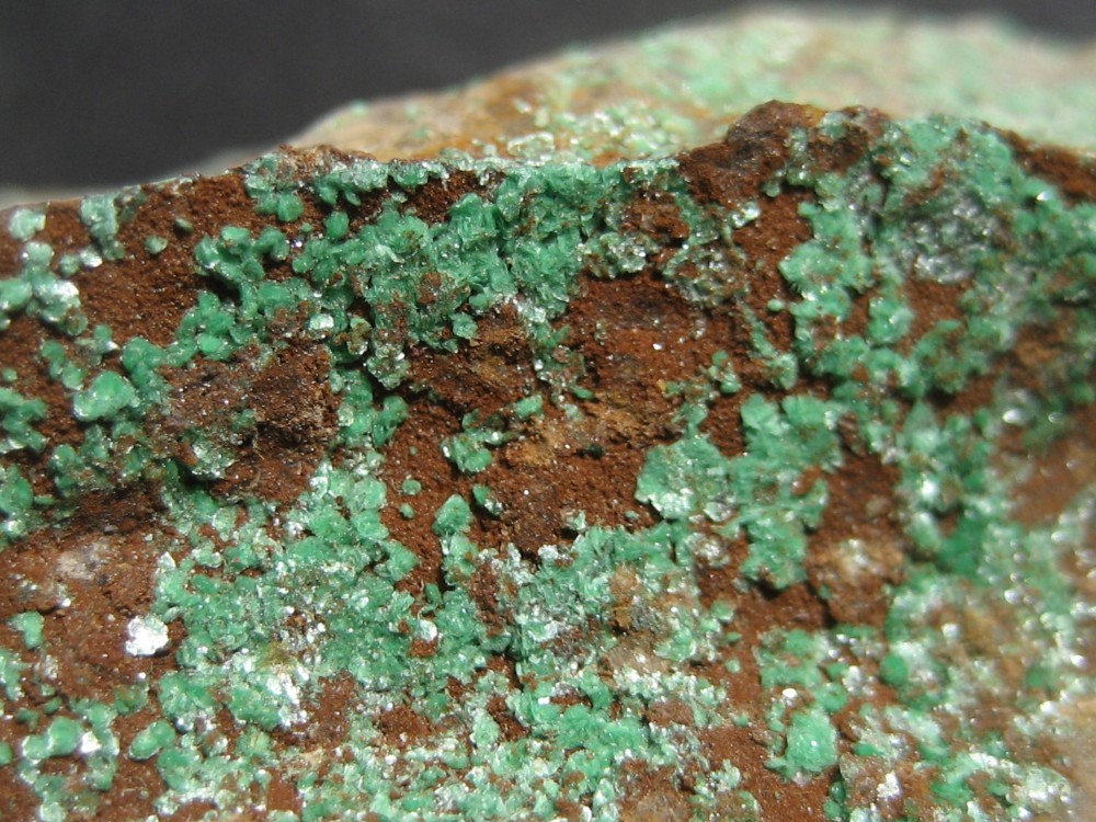

Par endroit sont un peu tassés comme des minis pétales, ou voir du Mica vert???....la couleur va du vert très clair, au vert mat a translucide!
Merci, si vous avez déja des idées cool.
A première vue j'aurais dit Zeunérite (radioactif). Les cristaux sont-ils carrés ?
Pour l'acide il faut faire l'inverse ! Mettre une goutte d'acide sur une petite coupelle (ou assiette) et gratter un peu de cristaux verts dans un coin de l'échantillon, les poser sur la goutte et observer la réaction ou son absence.

Ca a une bonne tête de torbernite.
Peut-être Moctezuma au Mexique.
Bonsoir, merci mais  les Minéraux viennent tous d Italie voir le tyrol italo autichien, mais Mexique?

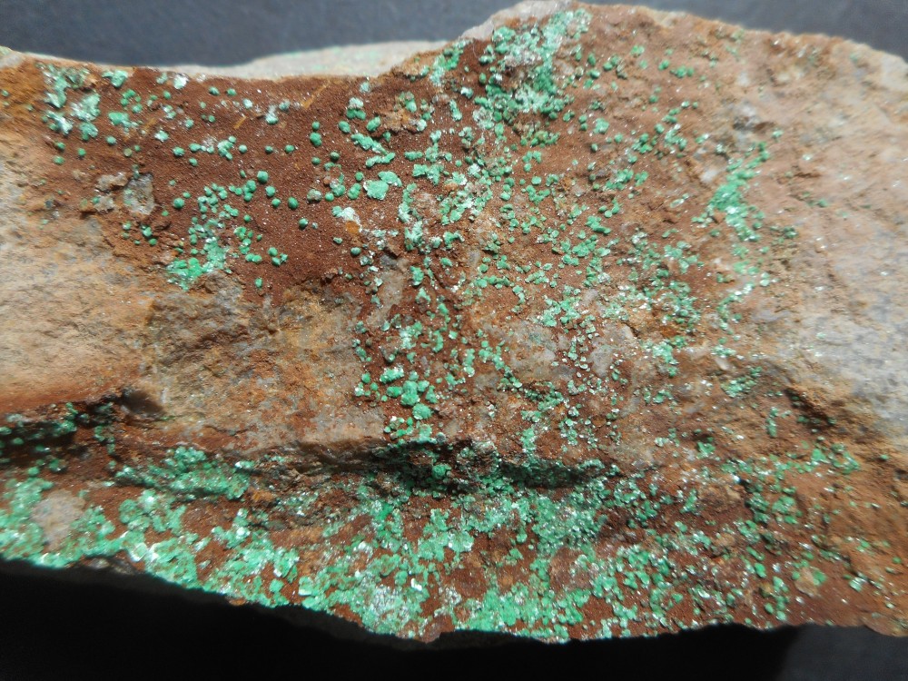

bon j ai regardé sur mindat italie, et ça ce rapprocherais un peu d après les espèces de rosettes que j ai cité plates!! pour Uranospinite...Zeunérite je trouve que c est trop épais, je vois bien très plats les lamelles?
il y a 5 minutes, Marco Nature a dit :
Italie possible aussi, il y a beaucoup d'indices uraniferes mais je ne connais pas assez pour proposer une localité.
Et pour la nature du minéral, torbernite c'est le plus courant mais ça peut etre des choses plus exotiques, pas facile à dire avec les photos.

Merci pour ce lien et le cours de Minéralogie, quand je regarde et la je viens de regardé a la loupe, en plein soleil, franchement je ne vois pas beaucoup de carré, et puis après avec le temps ou pas etc..sur les photos on ne vois peut etre pas sur tous les Pc la meme couleur, j ai u vert vert plutot vert fluo, pour moi

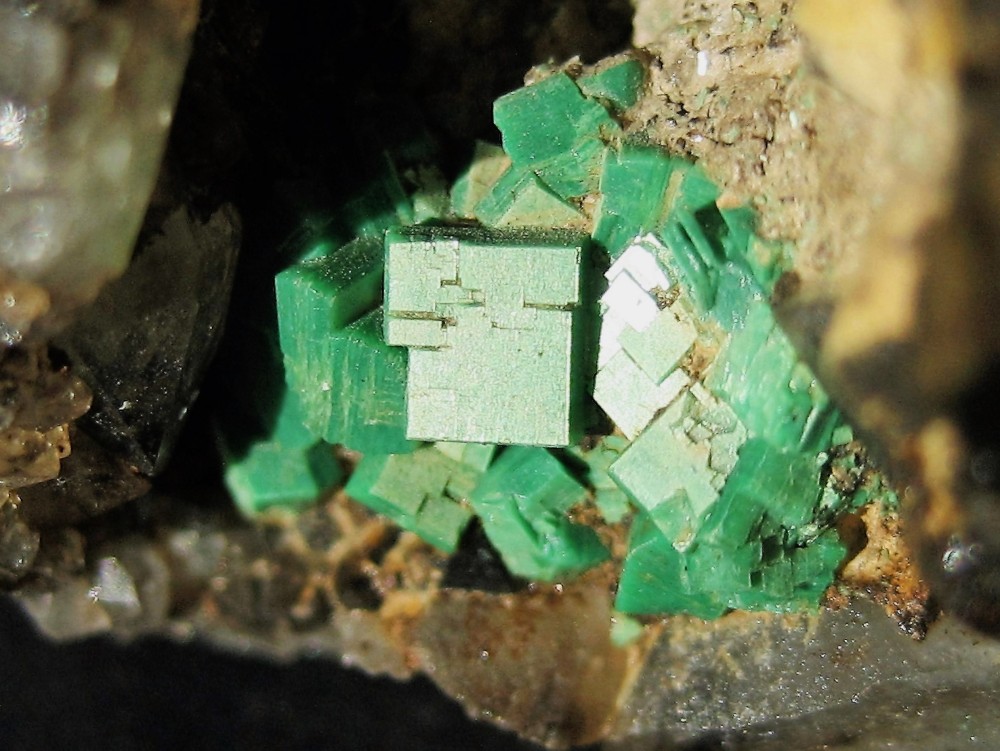

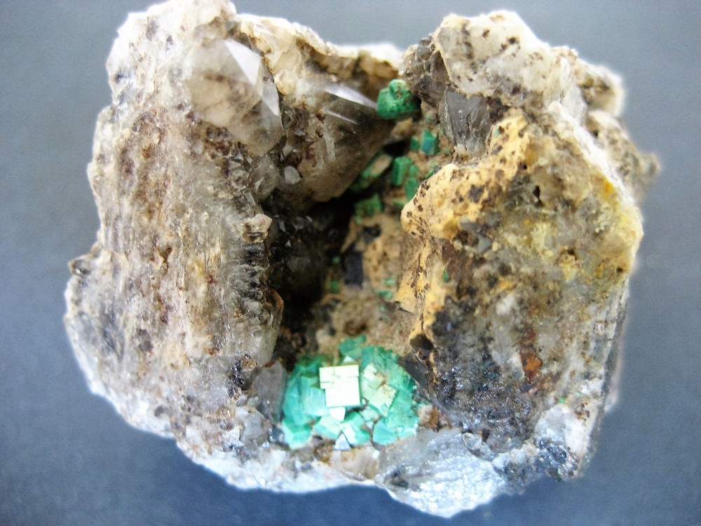

j ai acquis il y a bien longtemps une trentaine d années cette torbernite sur Quartz enfumé de Margabal, c est vrai que ça fait plus tablette, mais pas sur mon spécimen!!
voici la mienne
