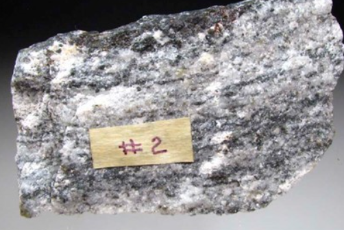

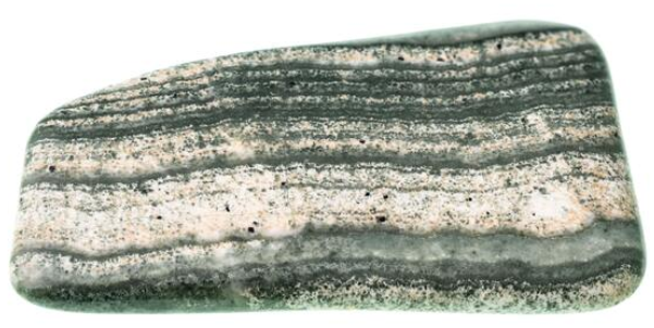

Et bien, je me suis sans doute mal exprimé, posées sur une table , ces roches ne sont pas facilement identifiables. en exemple photo j'ai mis une carbonatite, un skarn et un marbre.
