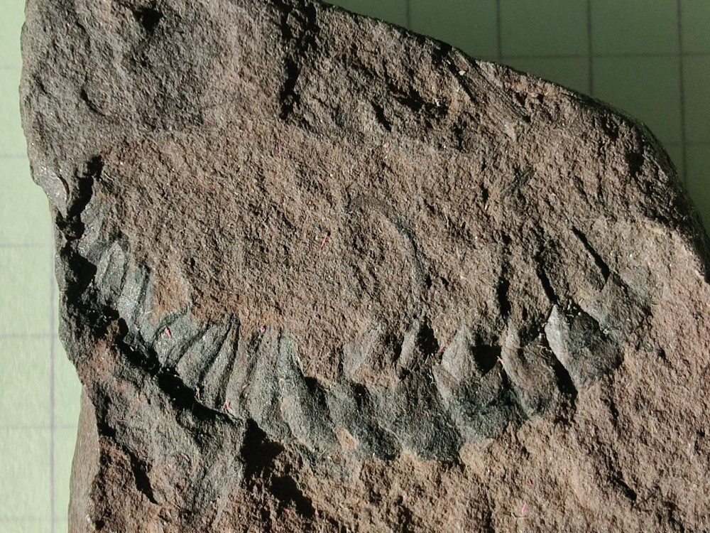

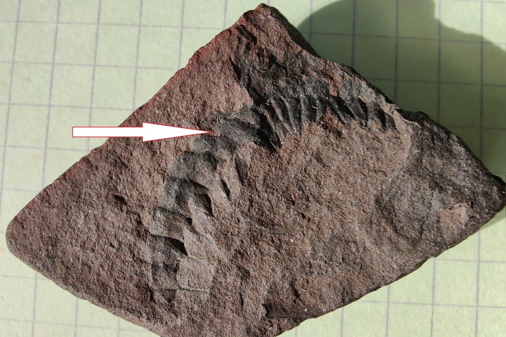

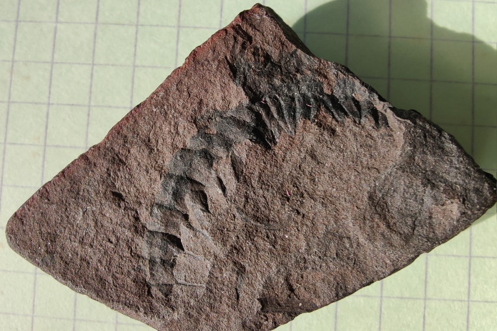

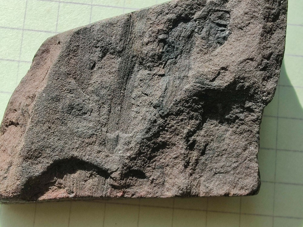

Geopat Posté(e) 18 juillet 2024 Signaler Posté(e) 18 juillet 2024 Petit échantillon (4X2,5 cm.) trouvé sur un terril des anciennes mines de LENS - 62 : schiste houiller, légèrement gréseux, avec traces fossiles charbonneuses. Trace principale (photos 1 et 2) : courbe, segmentée présentant un aspect "myriapode" ! Grand doute sur la nature du fossile : animal ? ou végétal ? Sur l'autre face de l'échantillon (photo 3) : de fines traces de débris végétaux. Contexte environnant sur ce terril: grès, schistes avec flore du Bolsovien (=Westphalien C) Merci si vous avez une idée. Citer
Gratophil Posté(e) 19 juillet 2024 Signaler Posté(e) 19 juillet 2024 Bonsoir, Curieuse cette première trace: myriapode ou arthropode ? Citer

Geopat Posté(e) 26 juillet 2024 Auteur Signaler Posté(e) 26 juillet 2024 Merci pour vos messages. On procède un peu par élimination, pour une hypothèse règne végétal je ne trouve pas d'exemple compatible avec cet aspect segmenté. Comme le dit Gratophil il faut peut être se concentrer sur Arthropode (myriapode ? crustacé d'eau douce ? insecte ?) On compte 18 segments, avec un changement d'orientation à partir du 8 éme, en partant de la droite. Citer

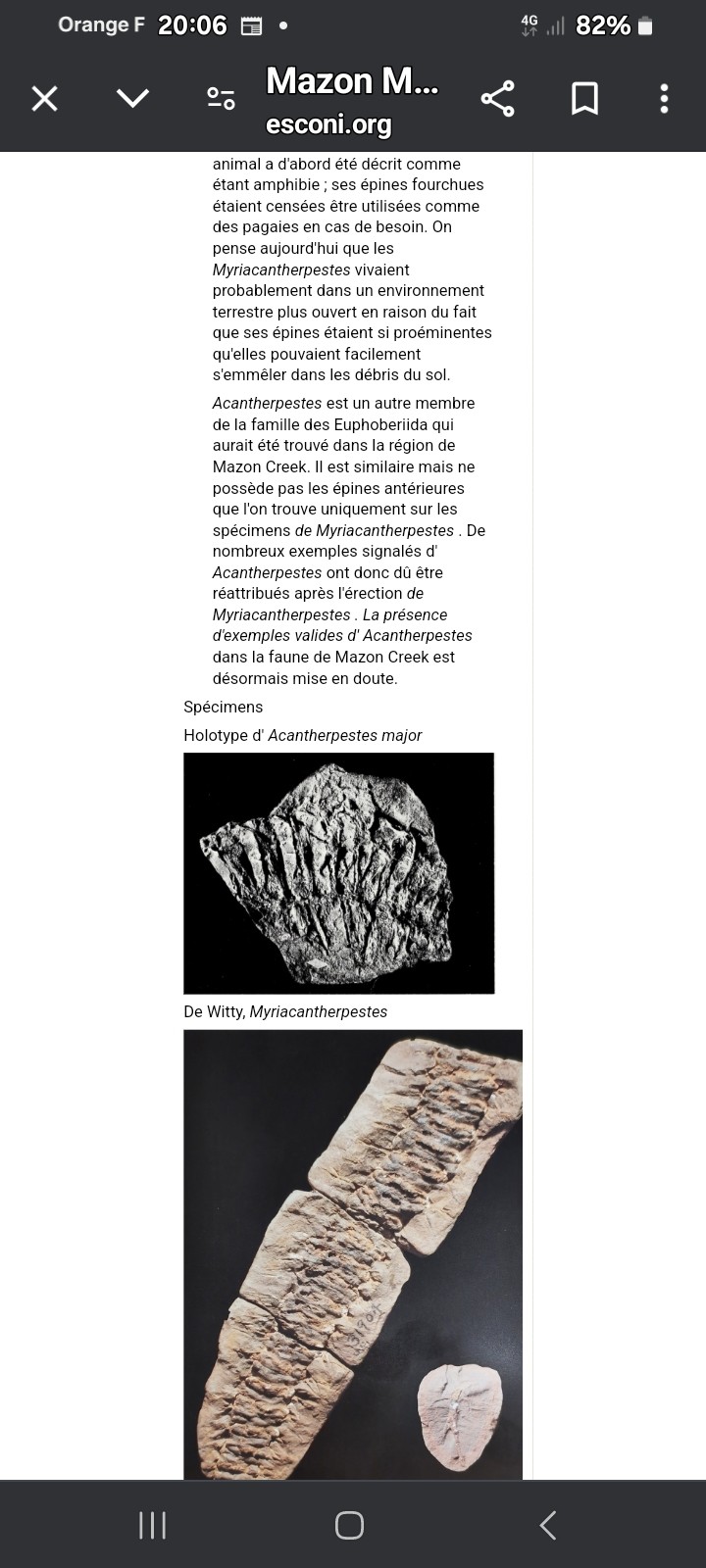

PK67 bis Posté(e) 27 juillet 2024 Signaler Posté(e) 27 juillet 2024 Dans un livre du Britisch Museum j'ai trouvé un fossile ressemblant : Acantherpestes ferox du carbonifère supérieur. Citer
fred39 Posté(e) 27 juillet 2024 Signaler Posté(e) 27 juillet 2024 Il y a 2 heures, PK67 bis a dit : Dans un livre du Britisch Museum j'ai trouvé un fossile ressemblant : Acantherpestes ferox du carbonifère supérieur. Effectivement il y a ressemblances Citer
Geopat Posté(e) 28 juillet 2024 Auteur Signaler Posté(e) 28 juillet 2024 Le 27/07/2024 à 18:02, PK67 bis a dit : Dans un livre du Britisch Museum j'ai trouvé un fossile ressemblant : Acantherpestes ferox du carbonifère supérieur. Bonsoir, et grand merci pour cette piste. On revient à la classe des Myriapodes, malgré l'aspect je n'y croyais pas trop au début. L'espèce citée me permet de découvrir sur le site The Fossil Forum une série de Mazon Creek avec des exemples de myriapodes. https://www.thefossilforum.com/gallery/album/449-my-mazon-creek-fossils-insects-arachnids-myriapods-amp-m/ On y voit : Acantherpestes et Amynilyspes; ce dernier a été découvert dans le Stéphanien de Montceau les Mines (source: Wikipedia) Citer
