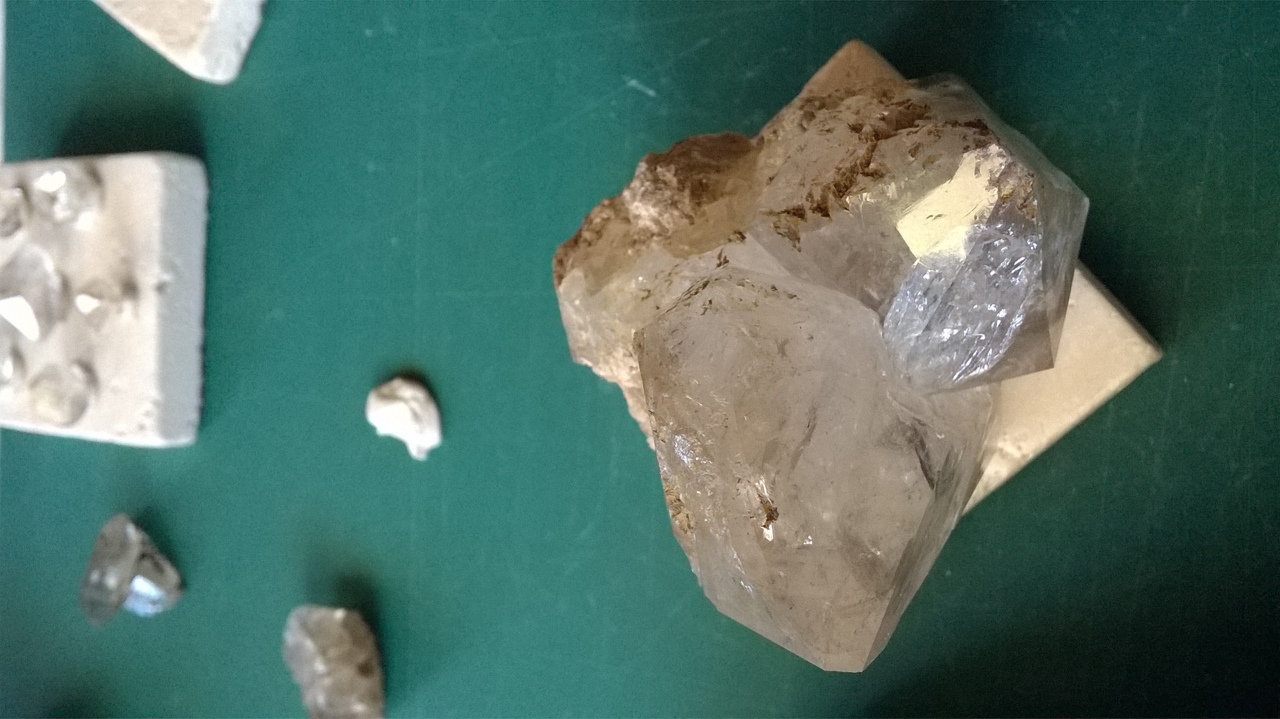

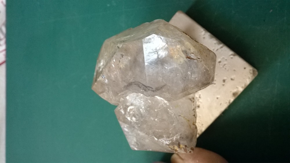

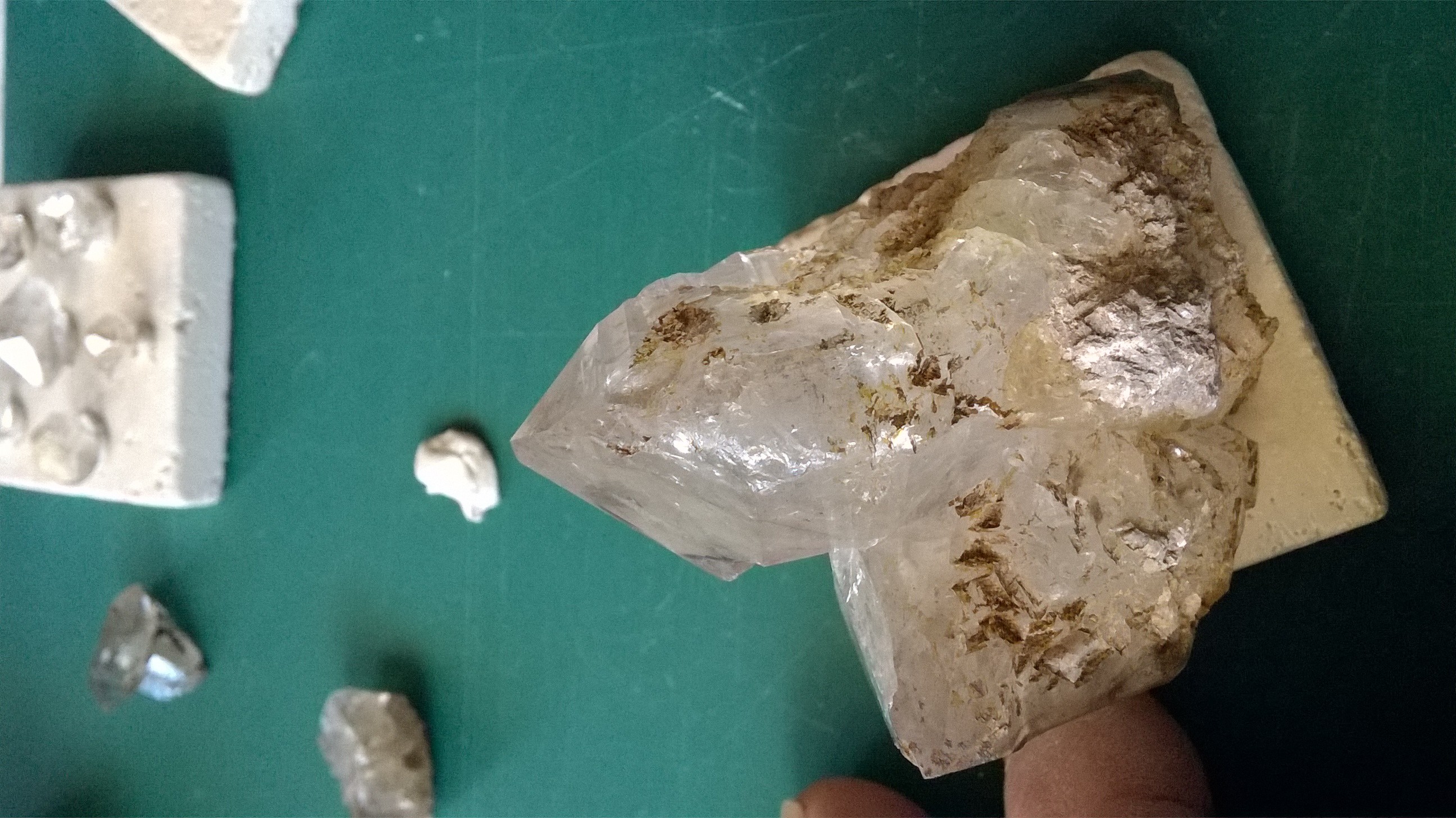

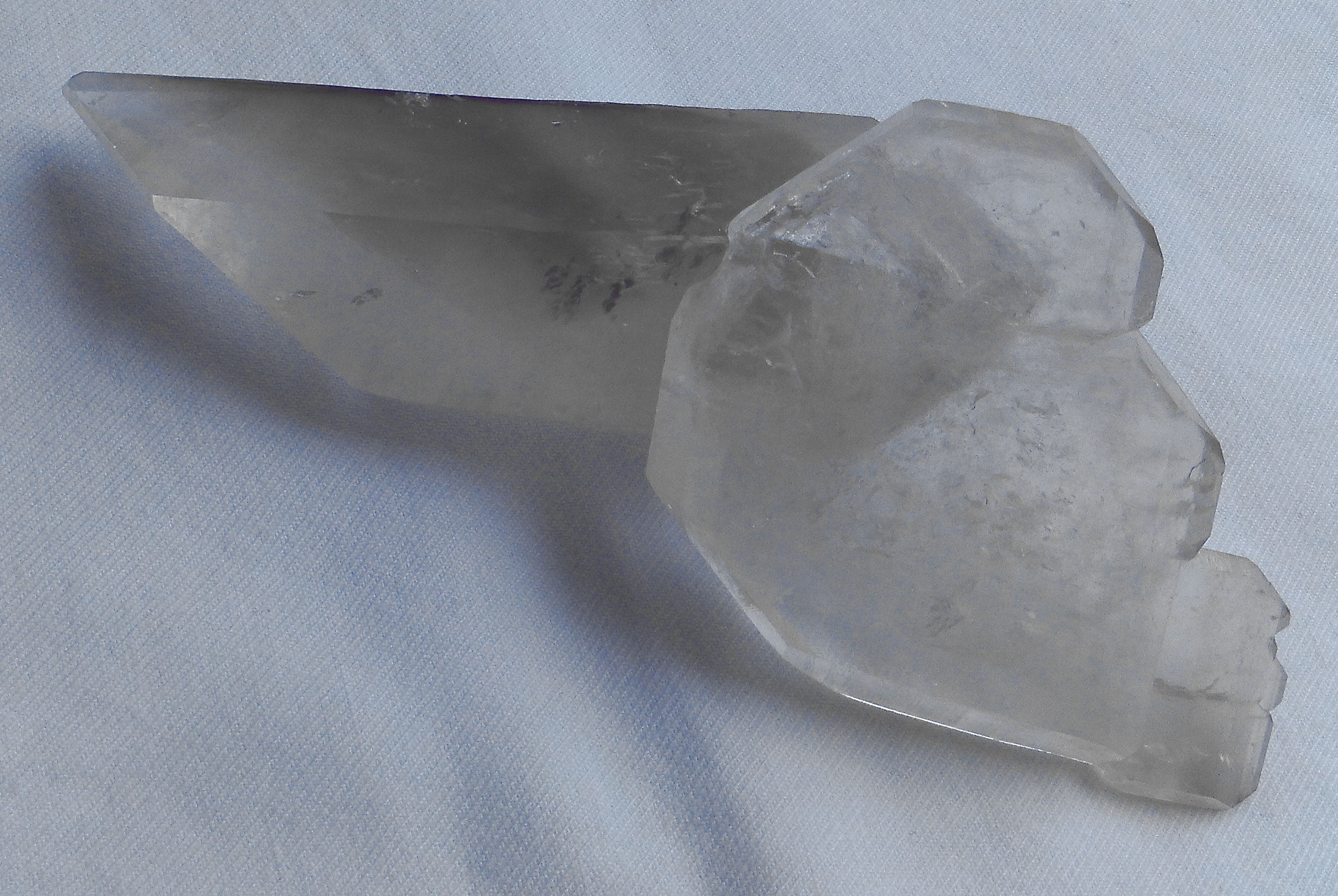

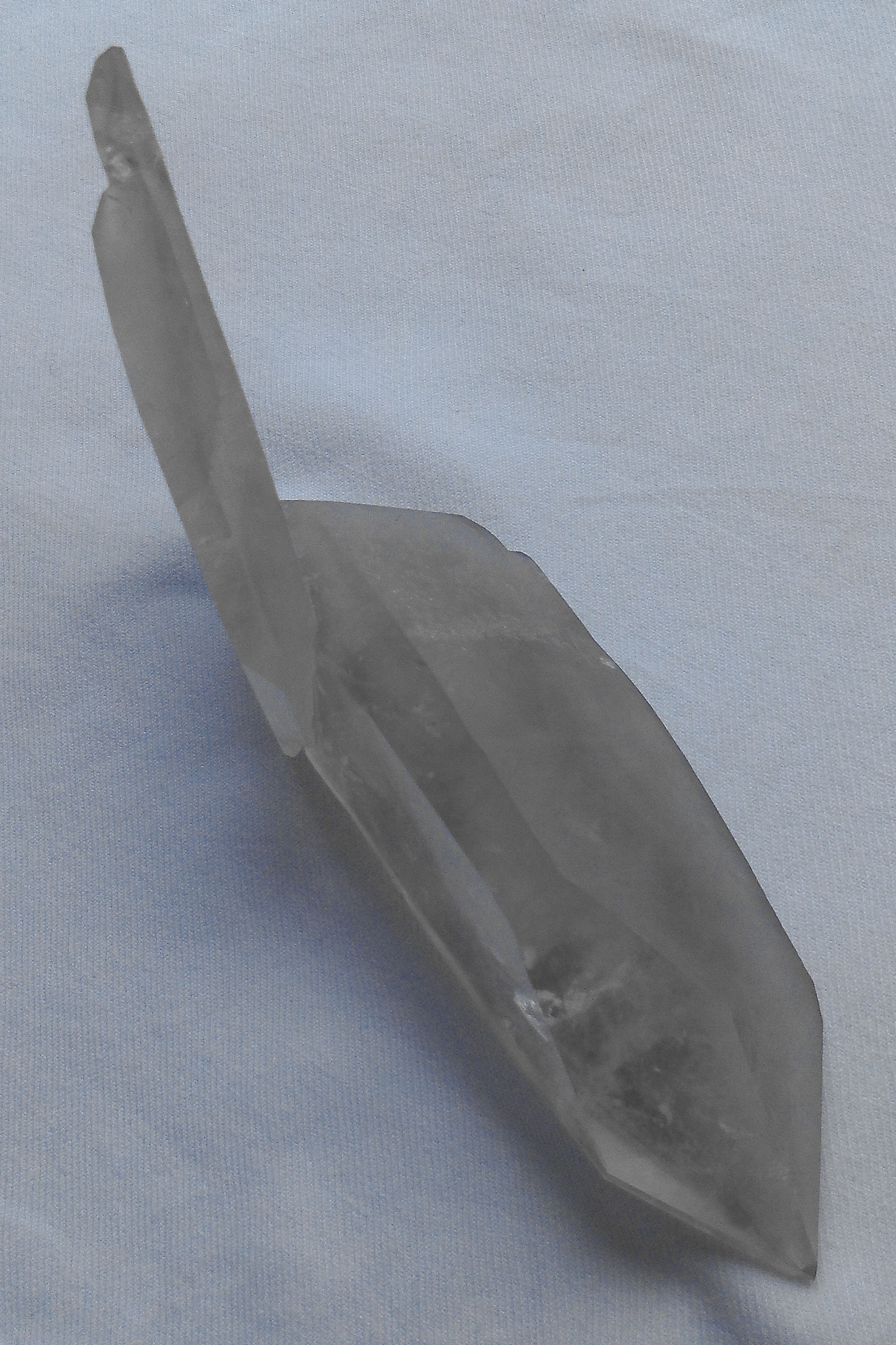

Voilà la pièce en question, on voit une des fissures, la zone plus claire sur le plus gros cristal.
Les trois cristaux ne demandent qu'à se détacher.
Et au passage
Vous en pensez quoi, es-ce que je recolle le cristal, qui est positionné a gauche sur cette image ou non ? Je me tâte a le faire mais je n'arrive pas a me décider.

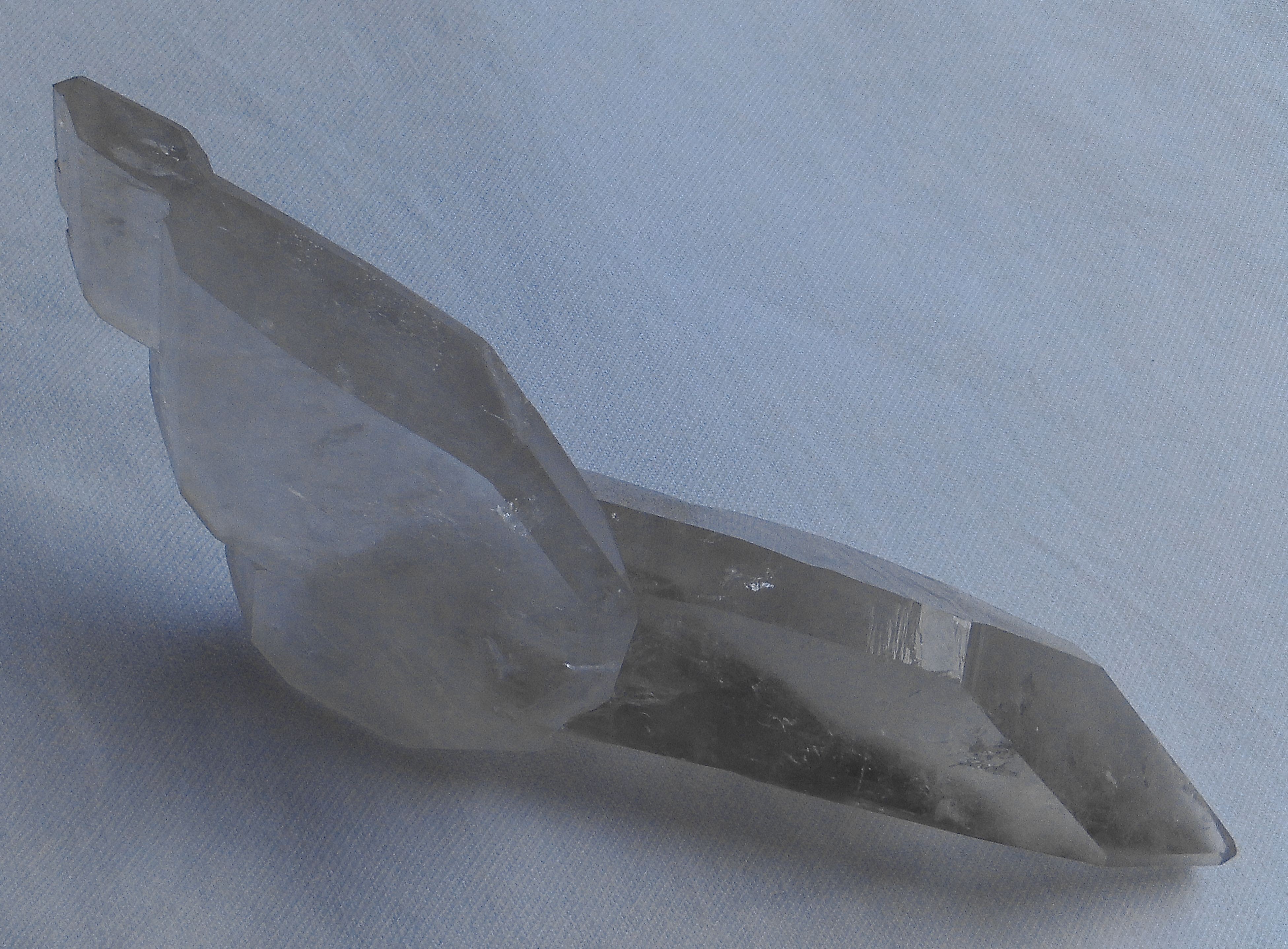

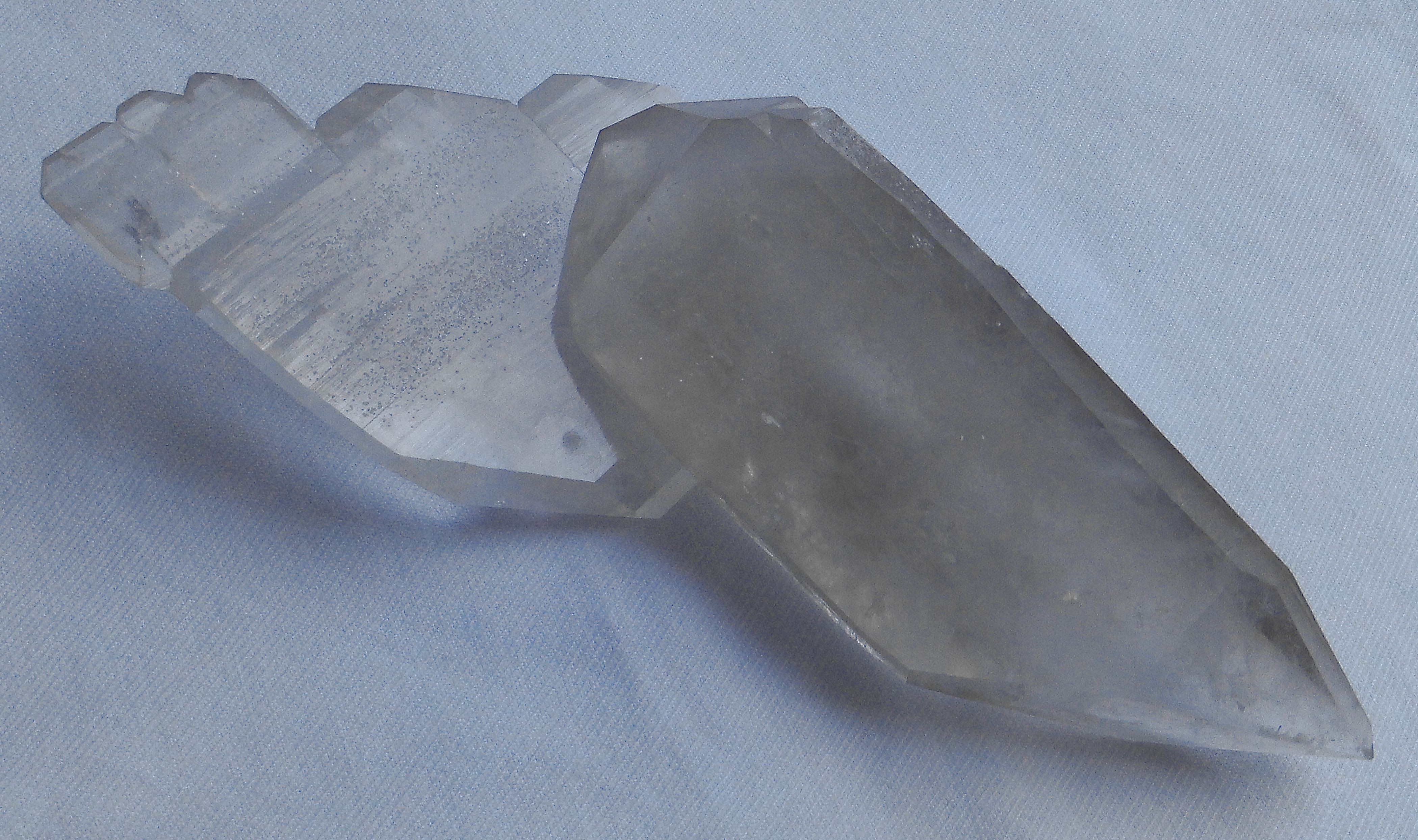

Une petite histoire pour vous aider à choisir.
Il y a quelques années un garimpeiro brésilien a trouvé une dizaine de quartz dans de la boue, un ami commun lui a acheté tout le lot. Mon beau-père en a pris un exemplaire allongé mais avec une empreinte de contact. Lorsque j'ai regardé les autres cristaux et ai vu un cristal plat qui avait une empreinte de contact similaire au premier cristal. Une goutte de superglue et voici le couple réuni après une longue séparation à des milliers de km d'ici. L'ensemble fait 17 cm de long.
Pour ma part je ne suis pas choqué par cette restauration mais en cas de cession il faut le signaler !

Oui ce n'est pas gênant pour moi, tant que c'est signalé, après ça diminue la valeur de la pièce, mais elle en a toujours plus que les deux morceaux séparés. Dans mon cas, ce qui me fait hésiter c'est que la pièce seule est déjà pas mal du tout.

Il y a 16 heures, AMEDE a dit :
Ouf, beau groupe en effet !  Qui mériterait pleinement la restauration. Ce serait moi, je dirai oui sans hésiter si les faces sont bien jointives. Comme @grenat66, choisis une colle cyanoacrylate bien fluide: inutile de diluer, ce qui complique et prolonge les manipulations, et surtout avant d'opérer, puisque tu n'en as pas l'habitude, entraine toi sur des cailloux sans intérêt pour évaluer le mieux possible comment agit la colle.

Merci, je recoller alors parce que c'est bien jointif. Merci de m'indiquer comment procéder.
