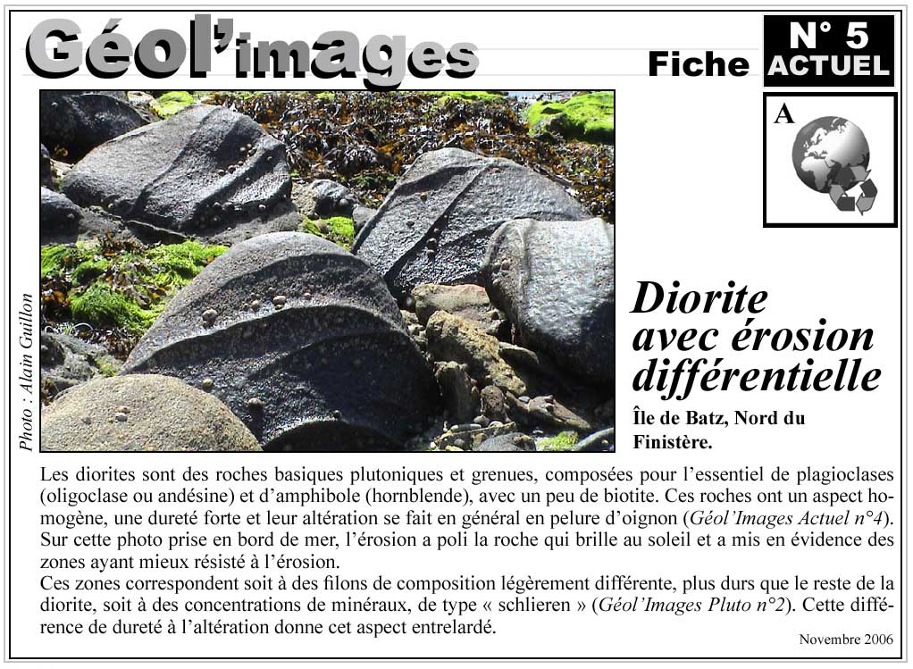

S'il s'agit bien du granite de Cauterets, il est très probable que ce que tu as observé soit le résultat d'une érosion différentielle. Le quadrillage est constitué de filons (essentiellement quartz, pegmatites et aplites) plus résistants que le granite.
Un exemple sur ce site :http://www.volcanogeol.com/geolimages/
