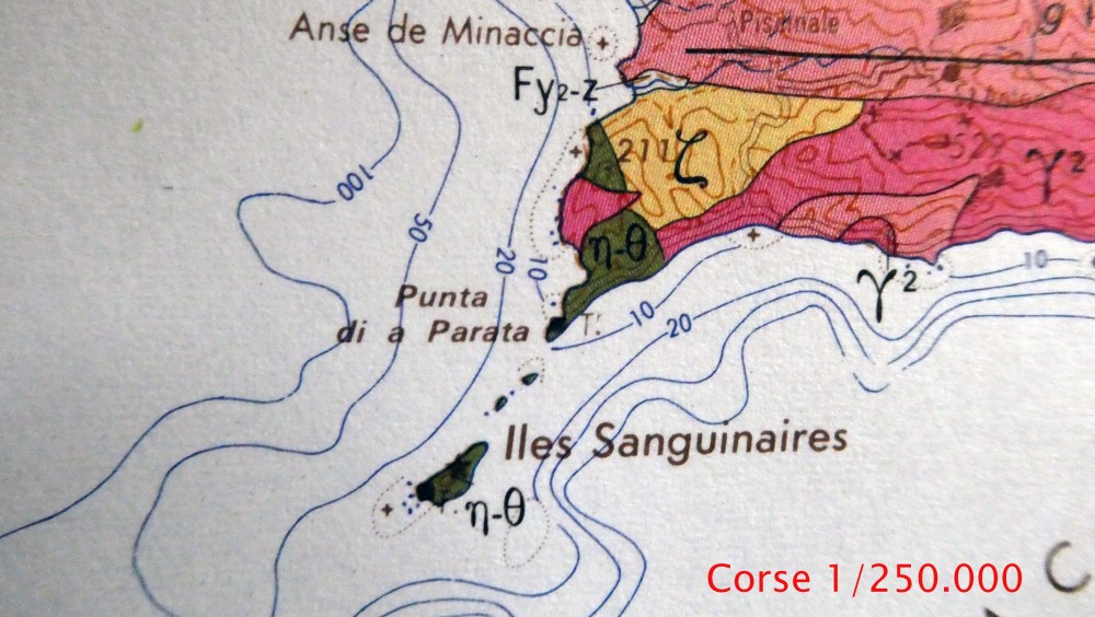

Plusieurs personnes à Ajaccio m'ont affirmé que les îles Sanguinaires, à l'écart de la ville, étaient les vestiges d'un ancien volcan. Ce qui me surprend un peu : je n'ai pas de grandes connaissances en géologie, mais il me semblait que les épanchements volcaniques étaient plus au nord en Corse, plutôt vers le Cinto. Et c'est plutôt ancien, au moins 150 millions d'années.
Je ne sais pas lire les cartes géologiques pour m'en rendre compte par moi-même.
Légende locale sans fondement ou réalité ?

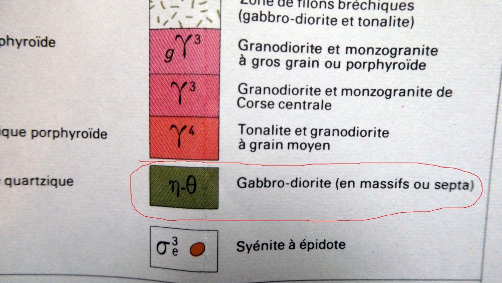

Sur les Sanguinaires c'est du matériel plutonique, pas volcanique. Il est assez basique
Tout à fait.
Pour l'essentiel, c'est de la diorite, une roche sombre au chimisme proche de celui des basaltes mais à la texture grenue. Ce qui signifie qu'elle a cristallisé en profondeur.
Ce n'est donc pas de la roche volcanique.
A la ponte de Parata, on accède facilement à cette roche mais on remarque qu'elle est entremêlée avec une roche plus claire type granodiorite, roche également de profondeur. Les contacts entre les 2 roches sont nets. Elles dessinent des formes très contournées qui évoquent un milieu fluide. L'idée a été émise d'un mélange de 2 magmas immiscibles.
Le volcanisme se rencontre effectivement plus au Nord. Ce sont principalement des rhyolites. C'est Scandola ou les calanches de  Piana par exemples. Mais c'est plus vieux que 150MA. On est au niveau du Permien, c'est à dire vers 250/300 Ma.

Cette histoire farfelue de volcan est simplement un légende locale ajaccienne véhiculée de bouche à oreille.
