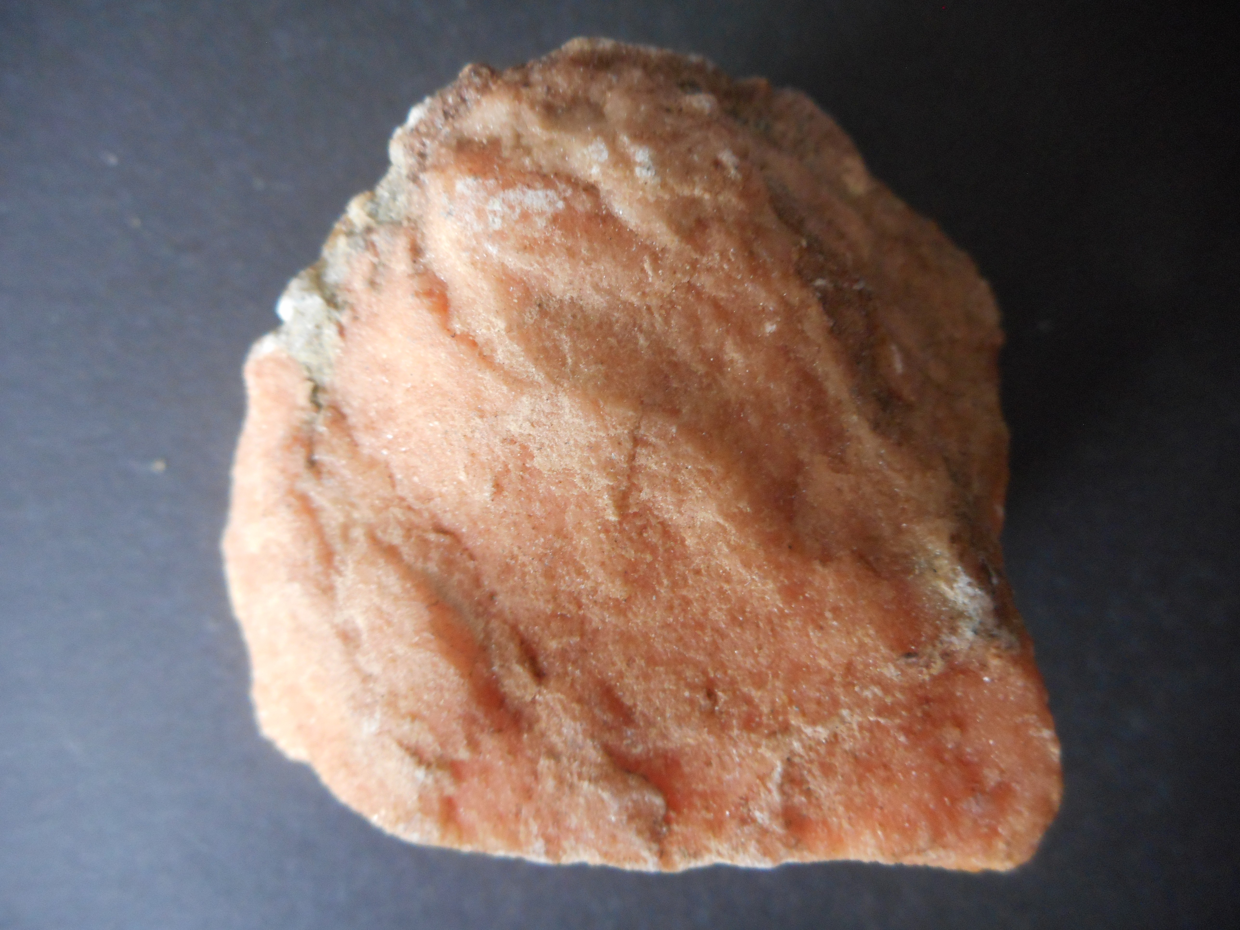

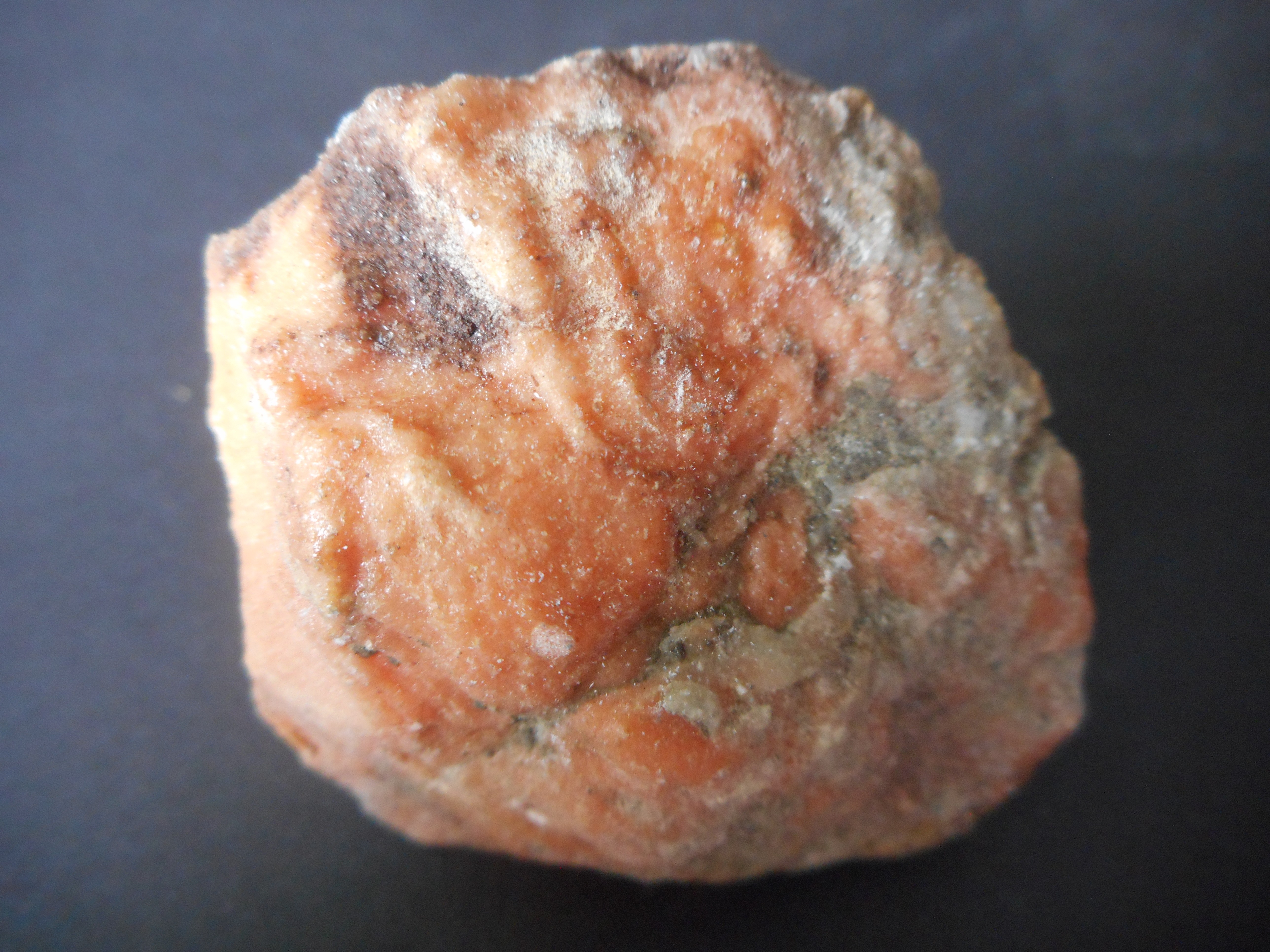

Dans des lots venant d Italie, vous en avez certainement vu passés pas mal surtout Minéraux, j ai reçu cette roche a qui je pense etre un grés.
5,5cm/4,5cm/4,7cm
rayé par l ongle
rayé par le cuivre
ne raye pas la vitre
légerement granuleuse, j ai pas été loin dans les autres test tout en pensant que cela serait bien un Grés tendre...merci

Re hcl négatif
