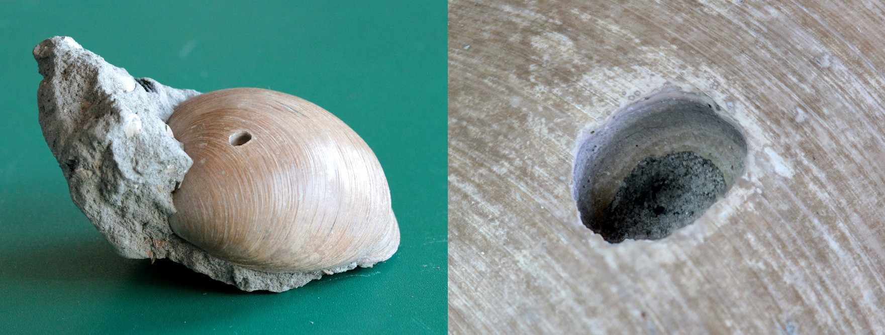

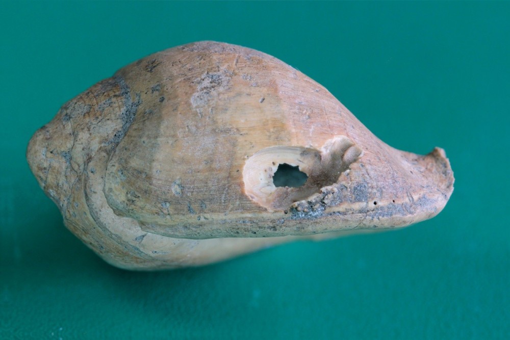

alex.tre Posté(e) 1 juillet 2024 Signaler Posté(e) 1 juillet 2024 Jolie trace de prédation sur aspa marginata, peut on savoir de quelle espèce à partir de ces photos ? Le spécimen en question mesure 34,5 mm pour avoir une idée de la taille du trou ! Si vous avez d'autres exemples n'hésitez pas Citer
elasmo Posté(e) 1 juillet 2024 Signaler Posté(e) 1 juillet 2024 Bonjour étrange forme de prédation, habituellement ce sont des trous bien ronds Je me demande si dans ce cas de figure ce n'est pas plutôt une coquille qui se serait fixée dessus avant d'en être "arrachée" ? Citer
caterpillar Posté(e) 1 juillet 2024 Signaler Posté(e) 1 juillet 2024 C'est bien un prédation à l'origine, mais ensuite il y a eu un éclat sur la coquille Certainement une Natice à l'origine du trou Citer
alex.tre Posté(e) 1 juillet 2024 Auteur Signaler Posté(e) 1 juillet 2024 Le 01/07/2024 à 16:06, caterpillar a dit : mais ensuite il y a eu un éclat sur la coquille Expand Je n'y avais pas pensé mais ce doit être ça, ce coté irrégulier me semblait curieux Citer

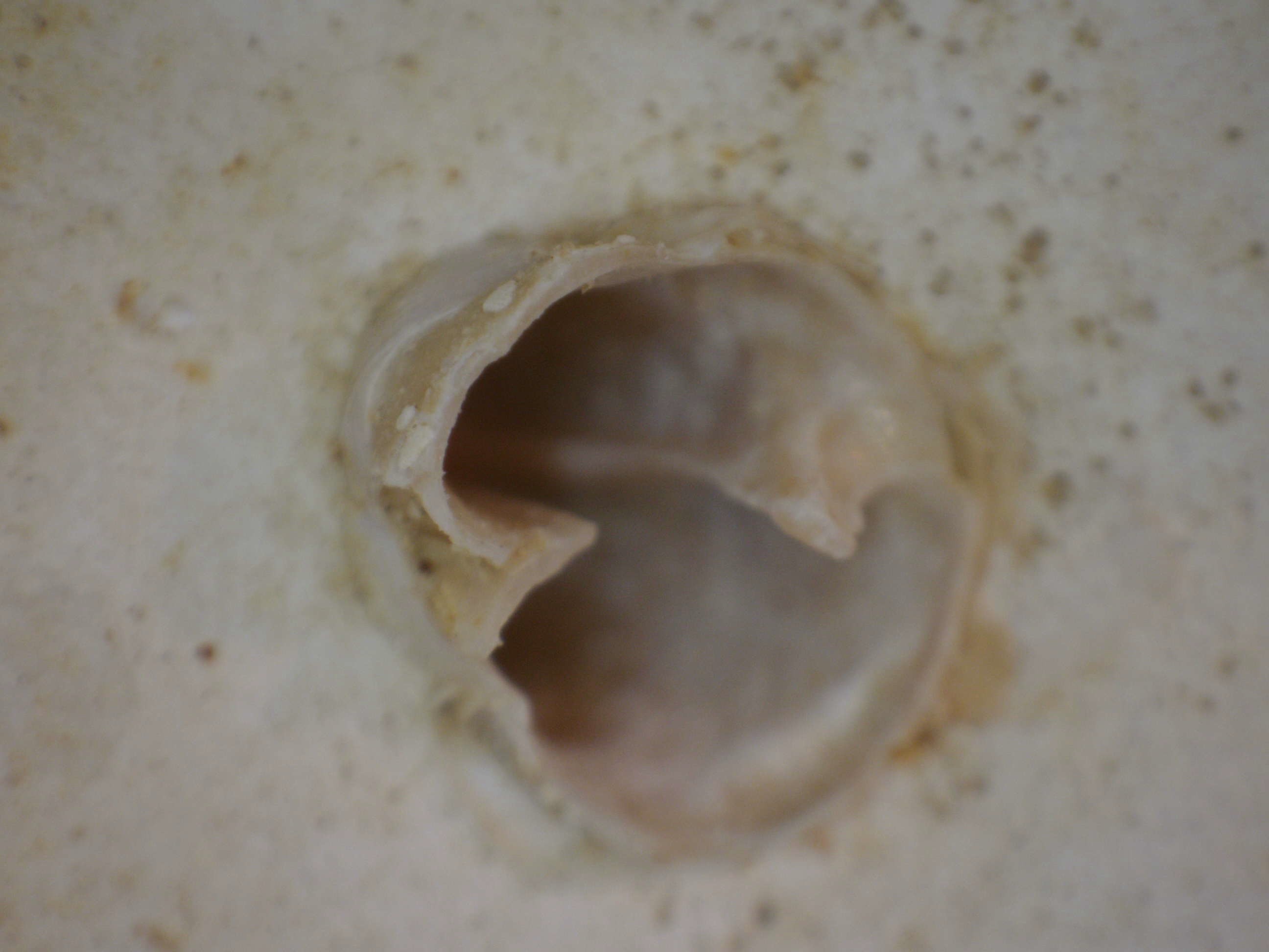

elasmo Posté(e) 1 juillet 2024 Signaler Posté(e) 1 juillet 2024 mouais admettons, que cela soit une Natice qui l'ai perforée, par contre les traces étranges (stries) dans le trou, me laisse perplexe Voir pdf que j'ai déjà mis en lien sur les prédations (article paru dans la revue Minéraux et Fossiles en Octobre 2007 http://hybodus.free.fr/pdf/coquilles_percees.pdf Citer
alex.tre Posté(e) 1 juillet 2024 Auteur Signaler Posté(e) 1 juillet 2024 Merci pour ce document ! Je regarde ,du coup, mes coquilles "trouées" à la bino depuis tout à l'heure, et je retrouve des stries plus ou moins importantes dans un certain nombre de trous Je suppose que ce doit être les traces de la radula , l'organe "perceur" , je tacherai de faire quelques photos par la suite Citer
caterpillar Posté(e) 2 juillet 2024 Signaler Posté(e) 2 juillet 2024 Oui, ce sont les traces typiques. Et c'est bien une prédation de Naticidae car elle est évasée. Si elle avait été cylindrique il aurait s'agit d'un Muricidae Citer

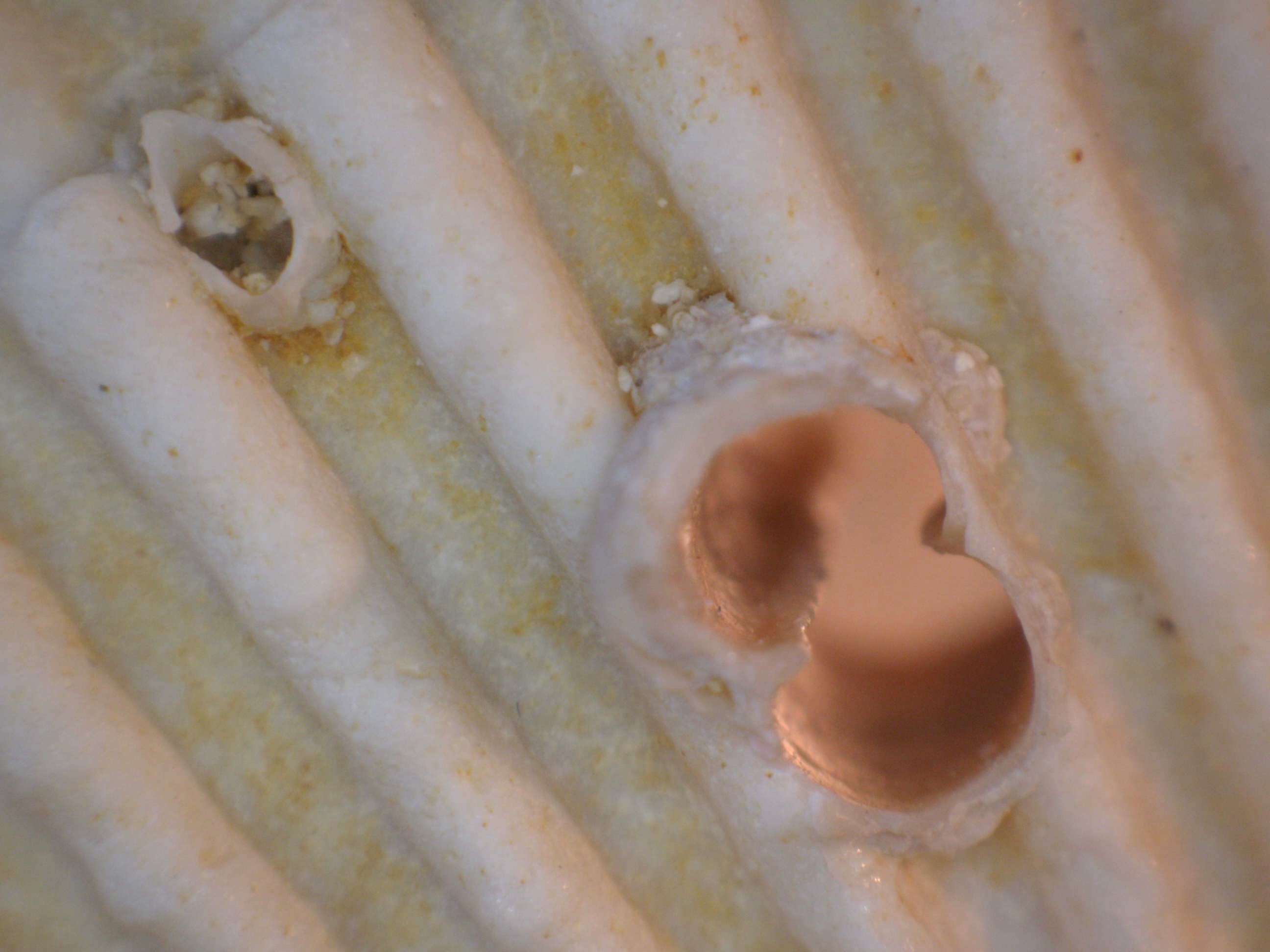

alex.tre Posté(e) 2 juillet 2024 Auteur Signaler Posté(e) 2 juillet 2024 Dans ce cas nous serions en présence d'un trou de muricidae sur C. italica ( taille du bivalve 60 mm) Citer
alex.tre Posté(e) 2 juillet 2024 Auteur Signaler Posté(e) 2 juillet 2024 Un autre exemple probablement de naticidae trouée par une congénère .... On retrouve, en moins net, des stries ( partie droite supérieure du "hole" ) Citer

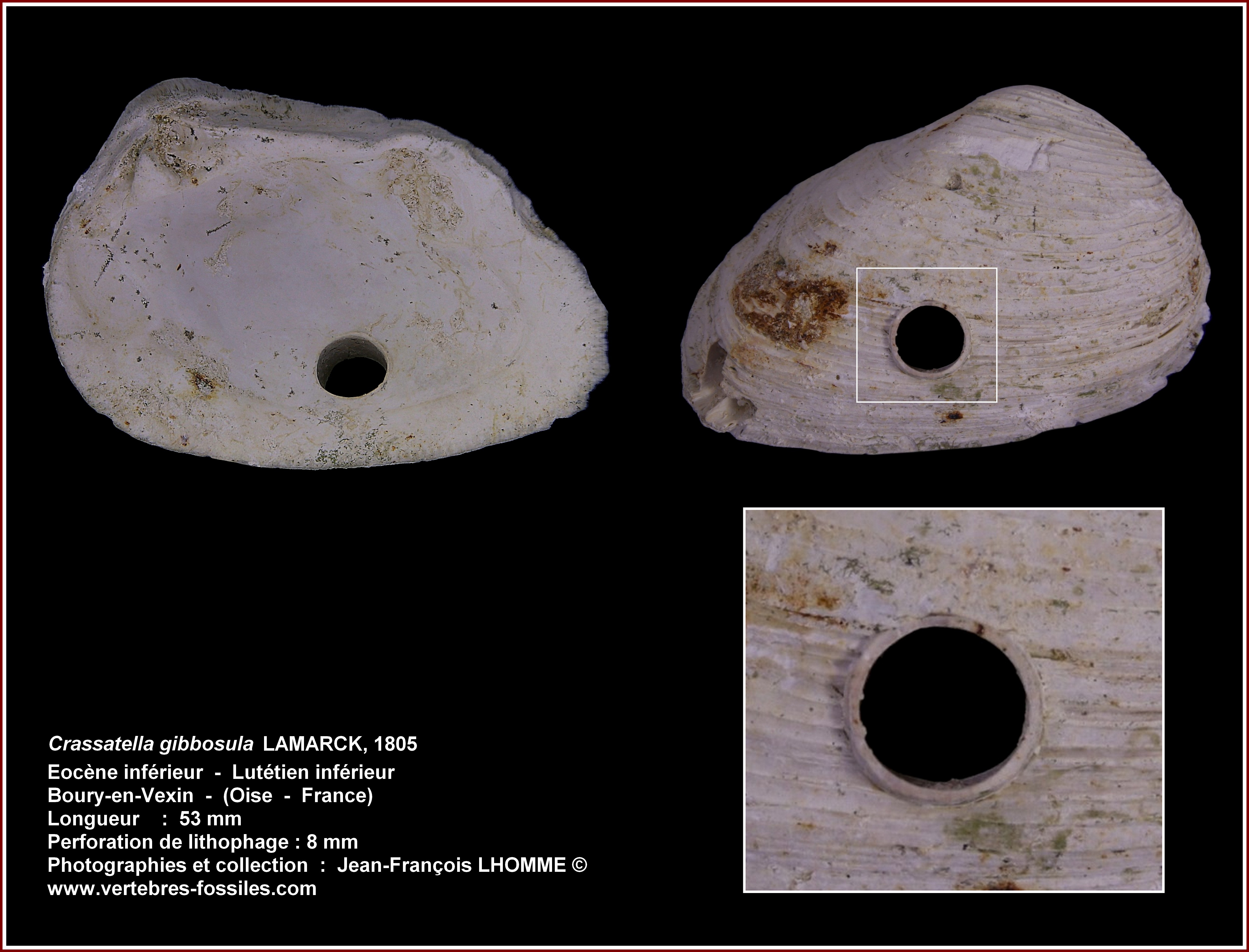

elasmo Posté(e) 2 juillet 2024 Signaler Posté(e) 2 juillet 2024 J'ai des centaines de spécimens percés sur différents gisements et période allant du Thanétien au Bartonien, je n'ai encore jamais observé ce genre de striation, au contraire c'est bien lisse, lors d'un perçage par une Naticidae, effectivement les trous sont en chanfreins, bien caractéristique Citer
alex.tre Posté(e) 2 juillet 2024 Auteur Signaler Posté(e) 2 juillet 2024 J'en ai aussi sans stries .... probablement la spécificité d'une espèce ? Citer
elasmo Posté(e) 2 juillet 2024 Signaler Posté(e) 2 juillet 2024 Citation probablement la spécificité d'une espèce Expand Je ne pense pas Mais peux être du à la coquille qui est elle même percée, particularité de sa constitution, bien dans l'article il y ai de nombreux exemple Je pense qu'il s'agit d'une autre trace, laquelle je ne sais pas Citer

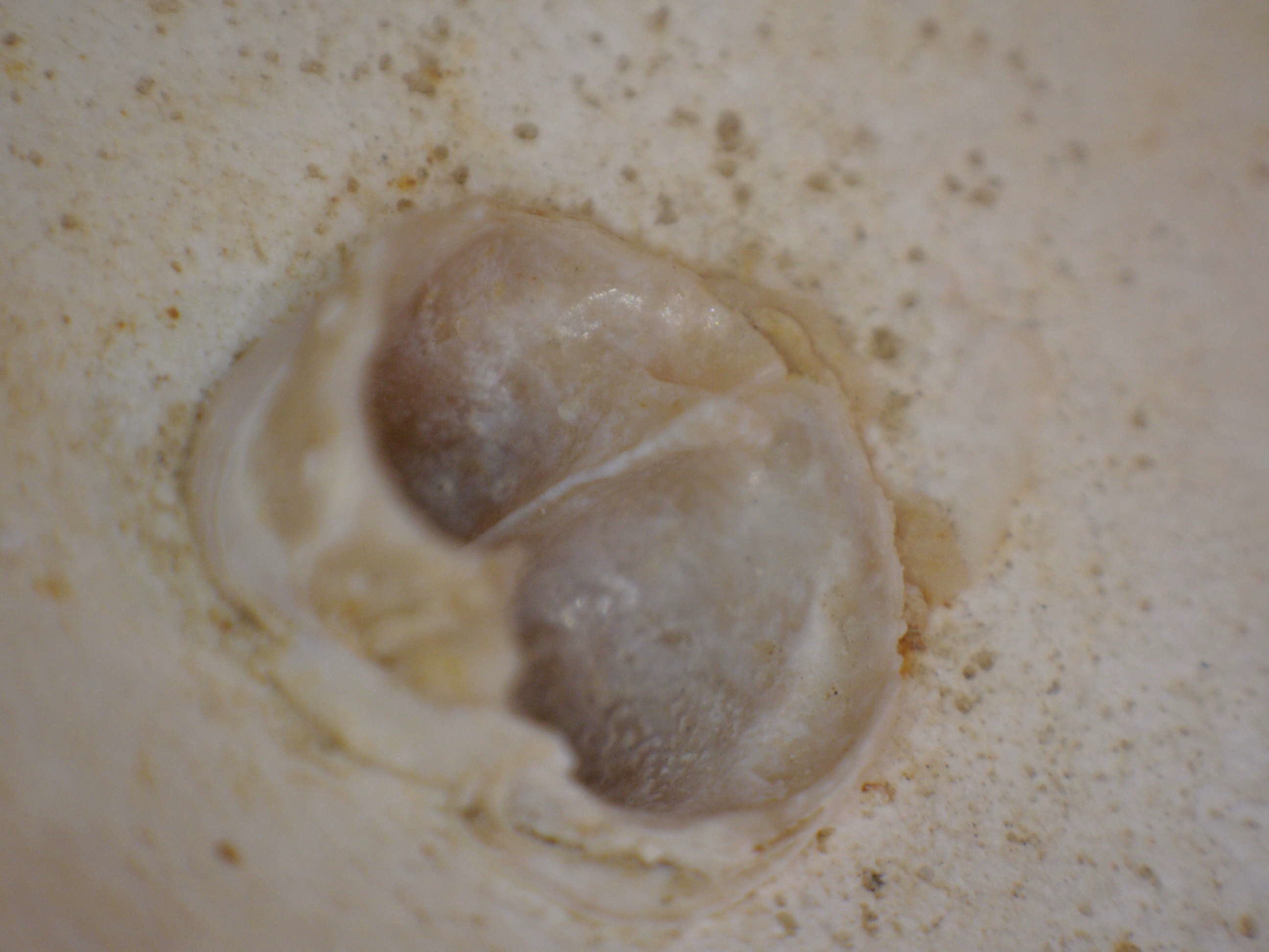

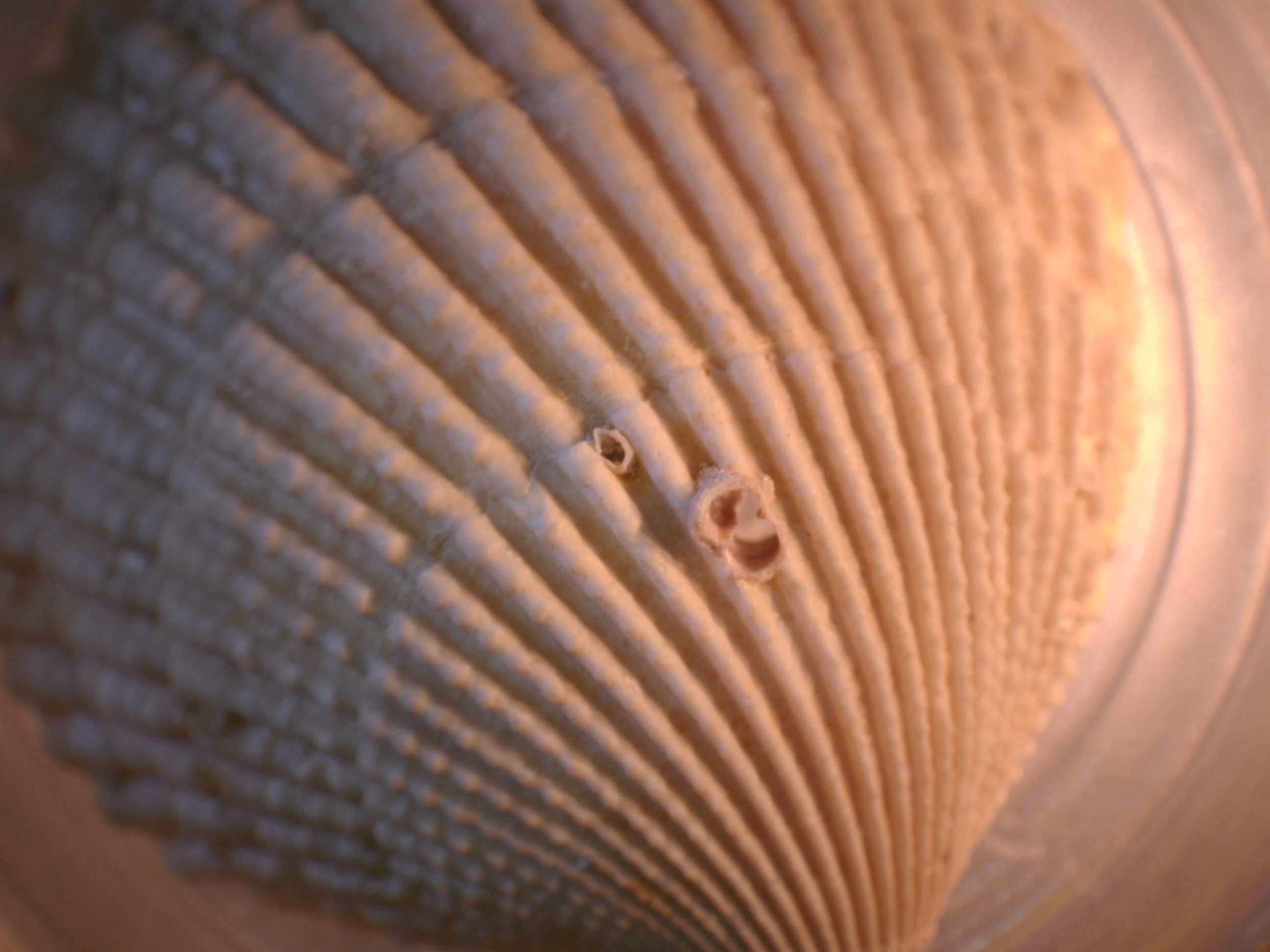

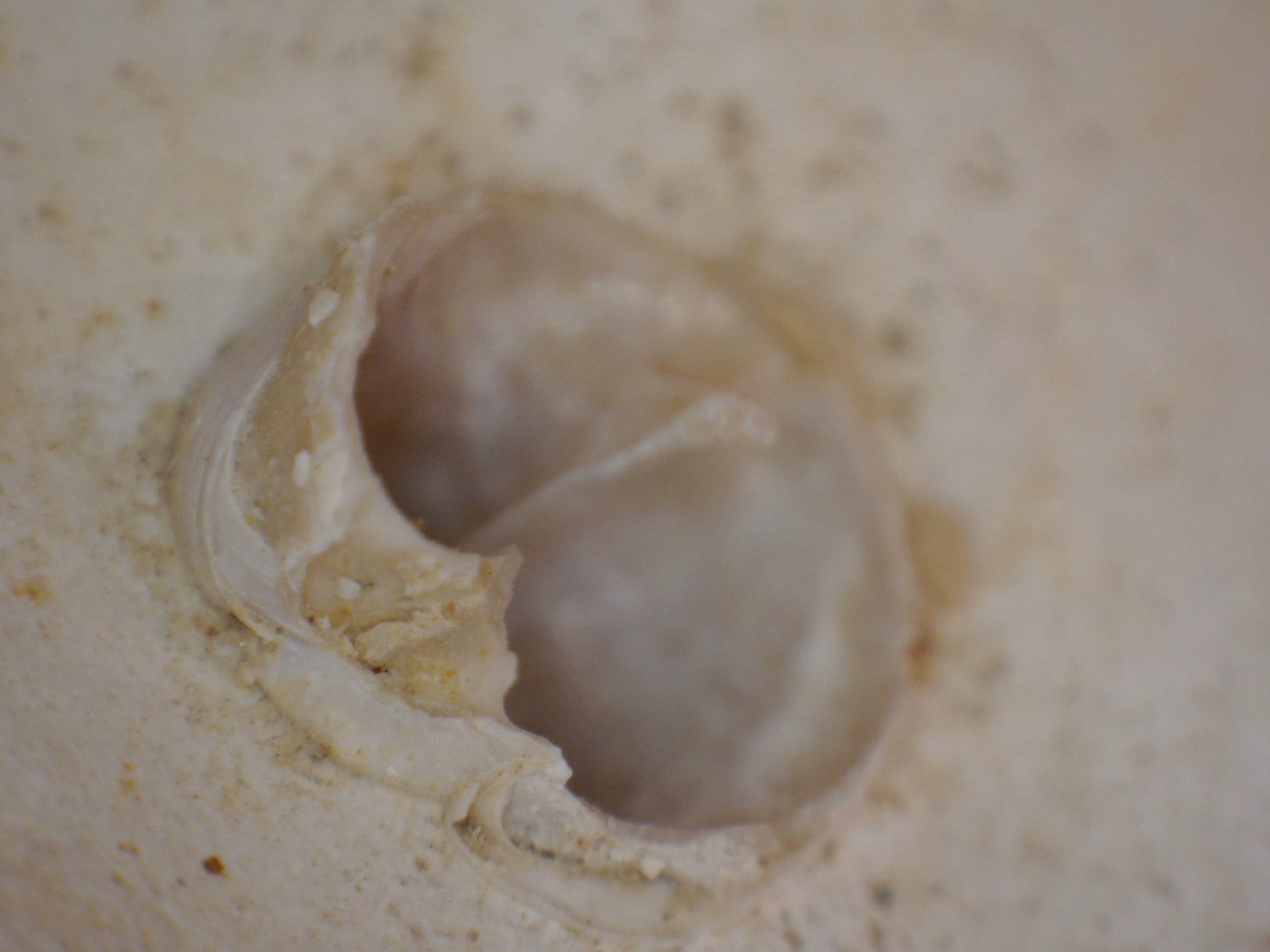

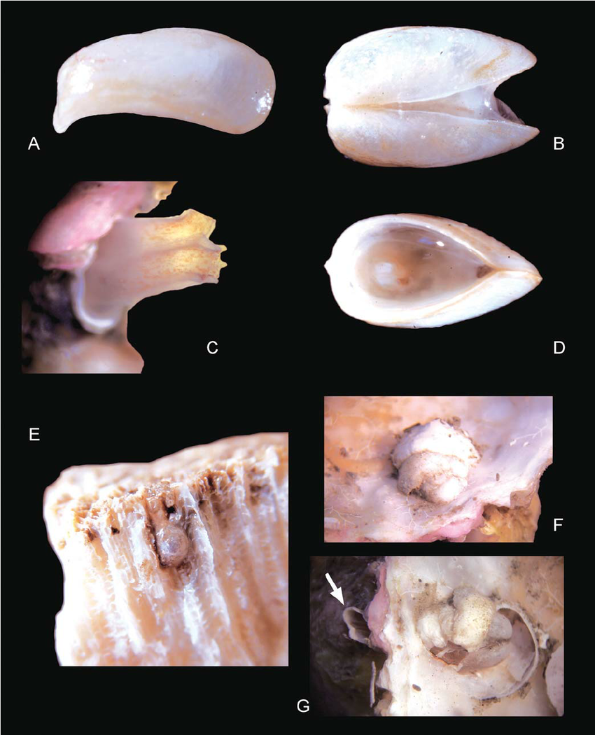

PK67 bis Posté(e) 2 juillet 2024 Signaler Posté(e) 2 juillet 2024 Je ne suis pas d'accord. Il s'agit d'une perforation d'un bivalve lithophage, car on observe bien le départ (à droite) avec les deux orifices typiques. Par contre il manque une partie qui était soit un encroutement (voire un sédiment durci) qui a disparu soit une cloque (souvent fragile) sécrétée par certains lithophages peu courants (Gastrochaena). Citer
PK67 bis Posté(e) 2 juillet 2024 Signaler Posté(e) 2 juillet 2024 L'ouverture est devant la flèche en "G". Certains bivalves du lutétien de Damery montrent ce type d'ouverture perpendiculairement à la coquille mais la "cloque" n'y est quasiment jamais, car trop fragile. La formation est le plus souvent à l'intérieur d'une valve mais peut être externe. Citer
elasmo Posté(e) 2 juillet 2024 Signaler Posté(e) 2 juillet 2024 Cette piste me semble plus en adéquation avec les photographies et les stries Citer

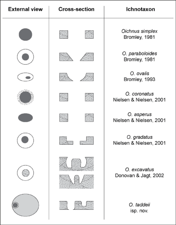

Pierre-Volante Posté(e) 4 juillet 2024 Signaler Posté(e) 4 juillet 2024 Bonjour @alex.tre! L' ichnofossile Oichnus Citer
alex.tre Posté(e) 4 juillet 2024 Auteur Signaler Posté(e) 4 juillet 2024 @Pierre-Volante Très intéressant ! C'est une autre façon d'appréhender ces trous, je vais les voir d'un autre œil maintenant ...... Citer

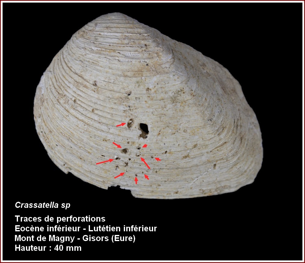

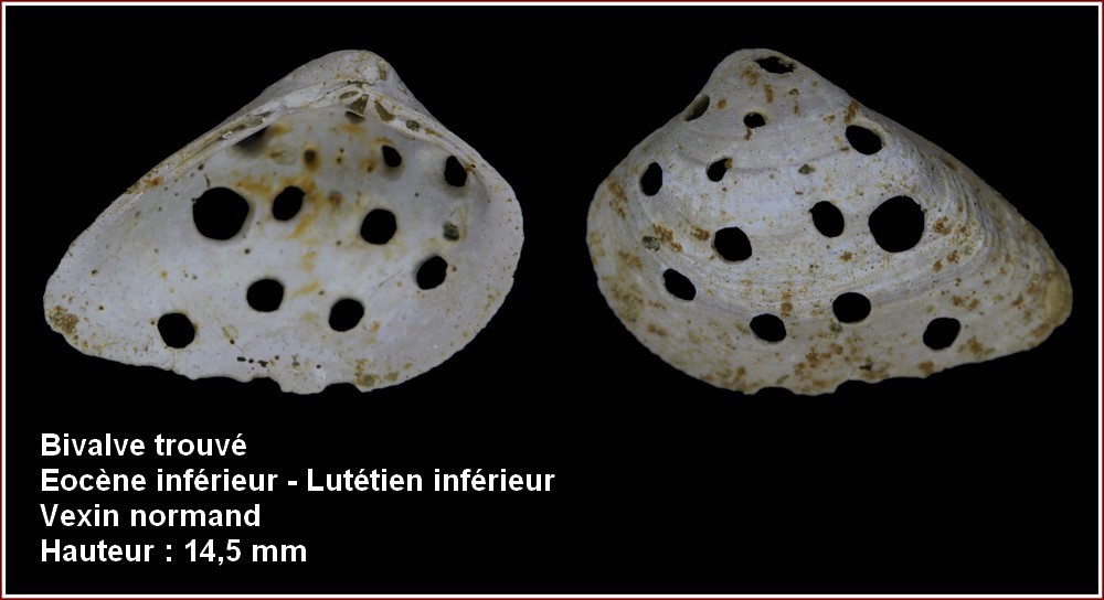

elasmo Posté(e) 4 juillet 2024 Signaler Posté(e) 4 juillet 2024 Les bio érosions et trous sont des éléments à prendre en compte, dans la connaissance des gisements j'avais fait une planche montrant quelques traces classiques de l'éocène du Bassin parisien, sans toutefois avoir toutes les explications des auteurs de ces perçages Vous pouvez les voir sur mon site internet sur cette page http://vertebresfossiles.free.fr/sites/eocene_bp/traces_eocene_bp.html et quelques autres spécimens avec des particularités Citer

PK67 bis Posté(e) 8 juillet 2024 Signaler Posté(e) 8 juillet 2024 J'ai retrouvé un bivalve du lutétien de Damery et qui montre bien une perforation perpendiculaire et un petit reste de l'habitacle sécrété par ce bivalve lithophage (2 premières photos de l'extérieur et 3 de l'intérieur du bivalve). Citer

caterpillar Posté(e) 8 juillet 2024 Signaler Posté(e) 8 juillet 2024 Je suis loin d'être spécialiste en gastéros ou en bivalves, mais il y a un truc qui me gène dans cette analyse. Les Lithophages font des trous en forme de 8, ok. Ils perforent les coquilles perpendiculairement à celles-ci, ok. Mais sur l'Aspa d'Alex, la forme qui peut faire penser à un lithophage est parallèle à la coquille et au trou de prédation. Et, connaissant bien ce gisement, je n'ai pratiquement jamais vu de bivalves lithophages. (Alex, tu es meilleur que moi dans ce domaine, peut-être en as-tu trouvé) Merci d'éclairer ma lanterne Citer
