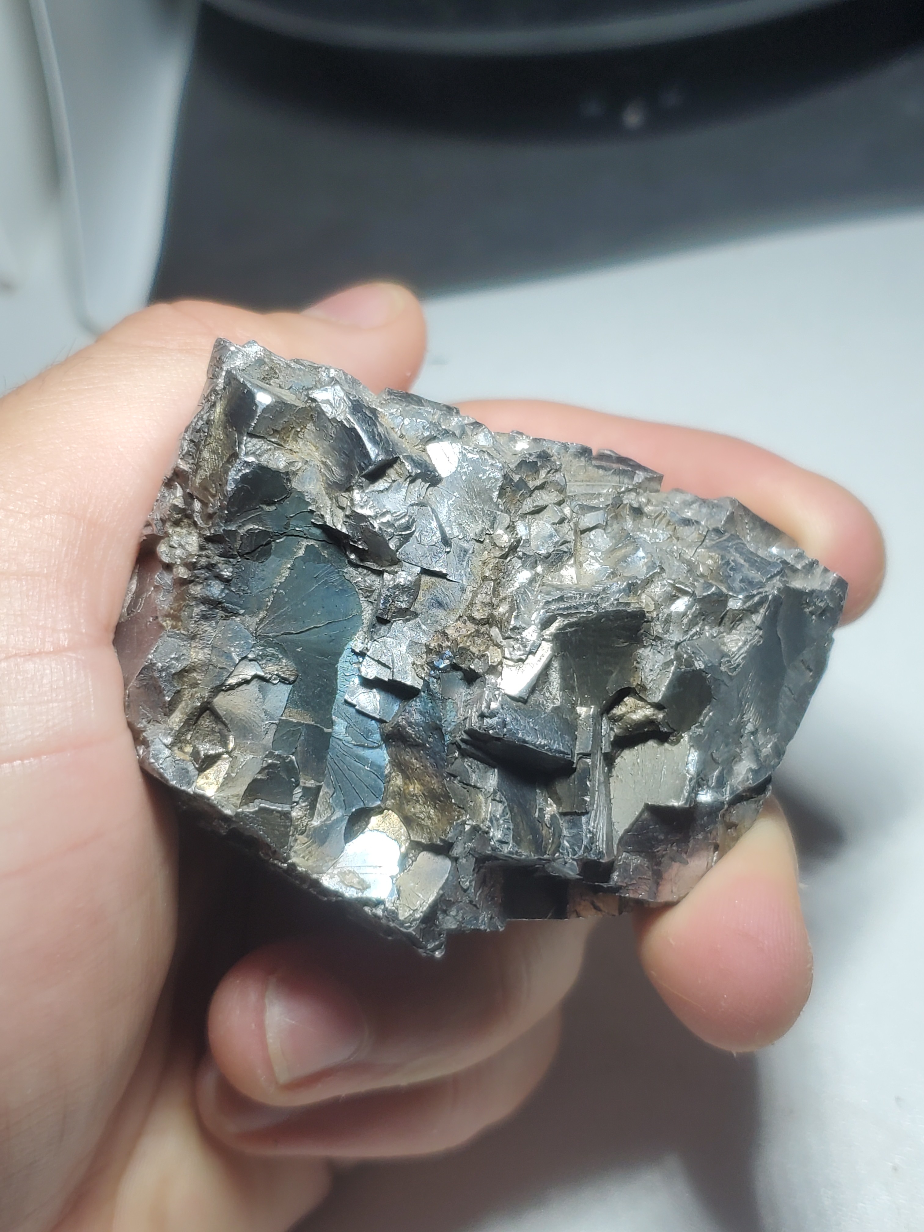

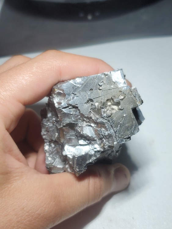

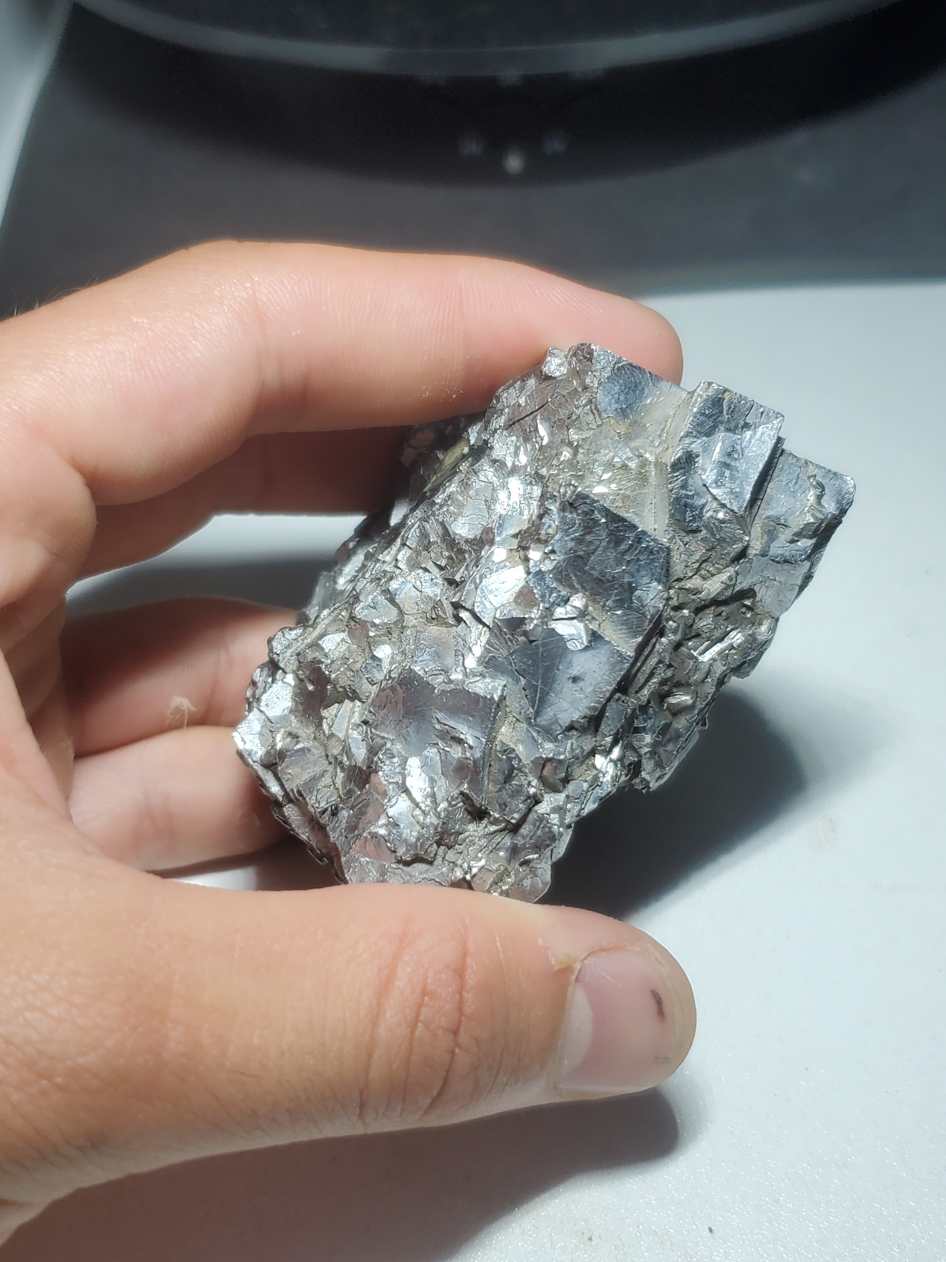

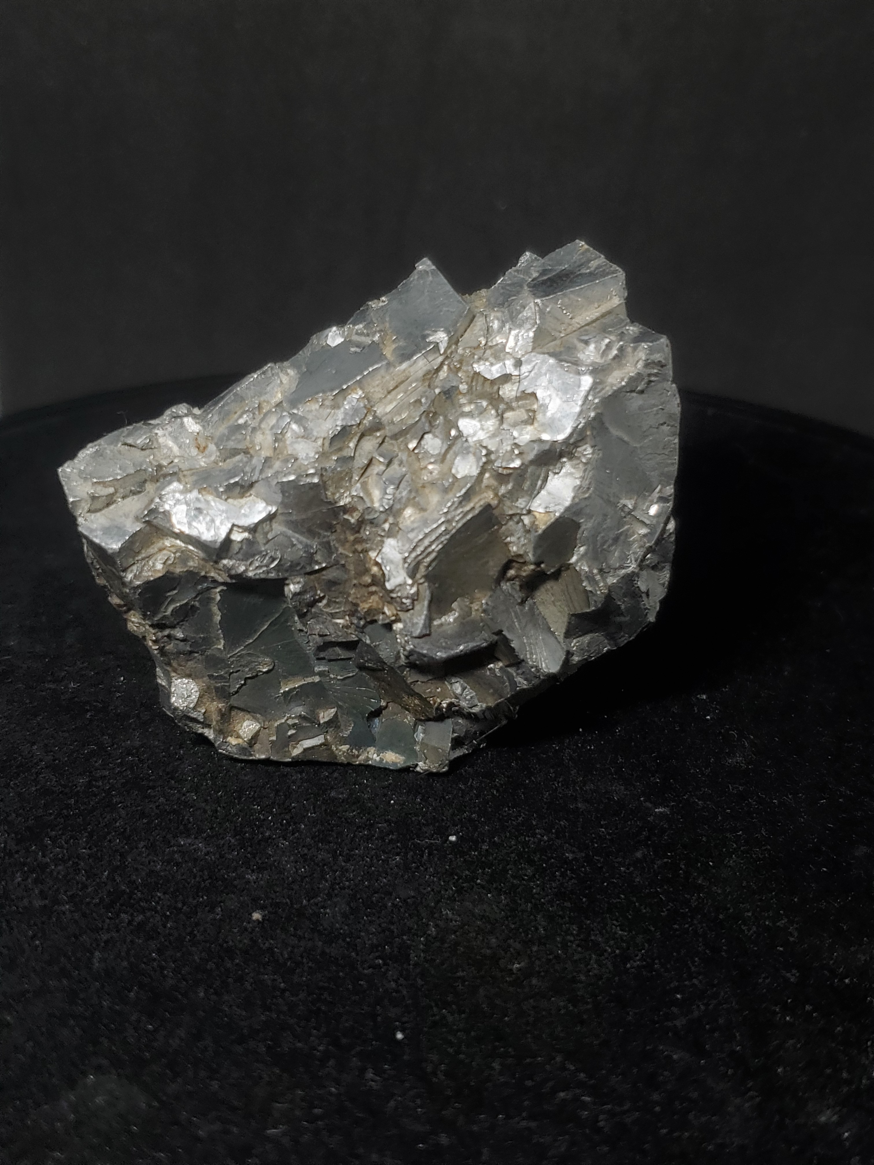

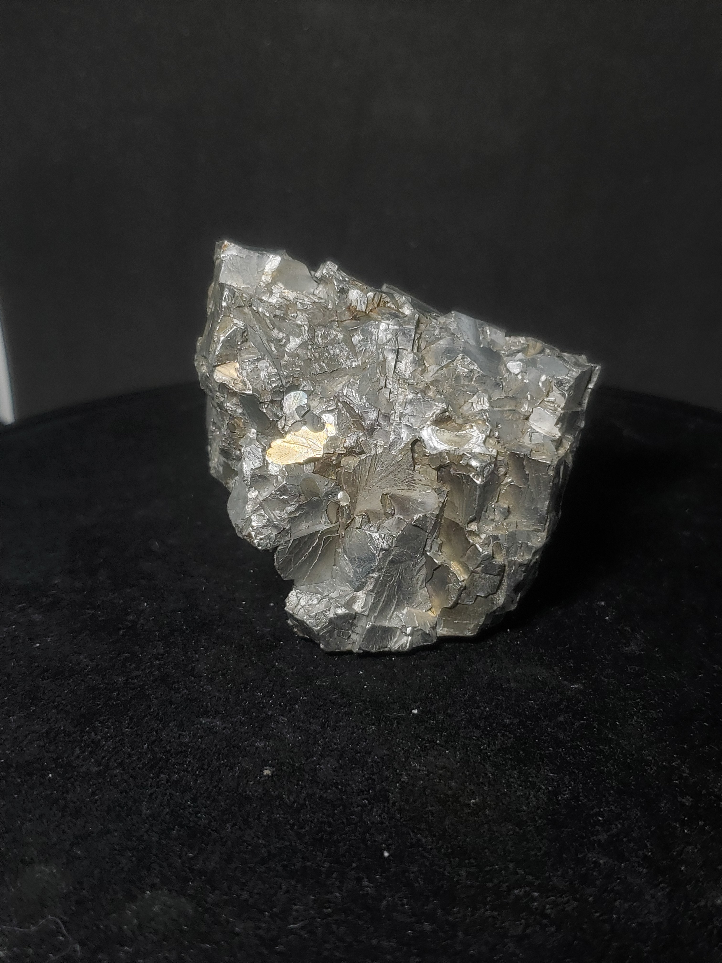

Ma grand mère m a donné un pierre métallique très lourde qu elle a récupéré dans l église du village(Saint Félix, 74) et qui servait de presse-papier.
J ai calculé la dureté, ça se situe entre 5 et 6(raye l apatite mais se fait rayer par la pyrite). Pour la densite, j ai calcule 6.5 environs.
Je n'ai malheureusement aucune provenance donc ça risque d être dur à identifier...

Bizarre il y a des formes de cubes sur la première photo ?
Oui il y a beaucoup de forme cubique sur la pièce

Plus probablement un ferro-silicium avec une teneur en silicium de l’ordre de 15 % qui serait cohérente avec la densité et avec le léger voile d’oxydation qui apparaît sur certaines photos.
