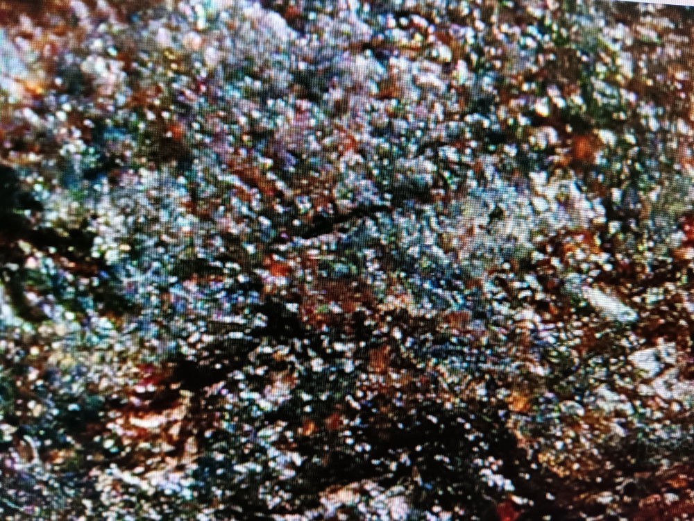

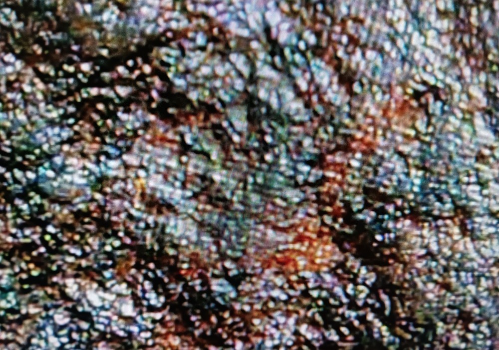

Concernant la texture de la matrice, elle est constituée d'une agglomération de sphérules collées les unes aux autres de 1 à 20 microns environ.
Je prends des photos avec mon nvx microscope dès que je le reçois et si j y parviens.
A bientôt

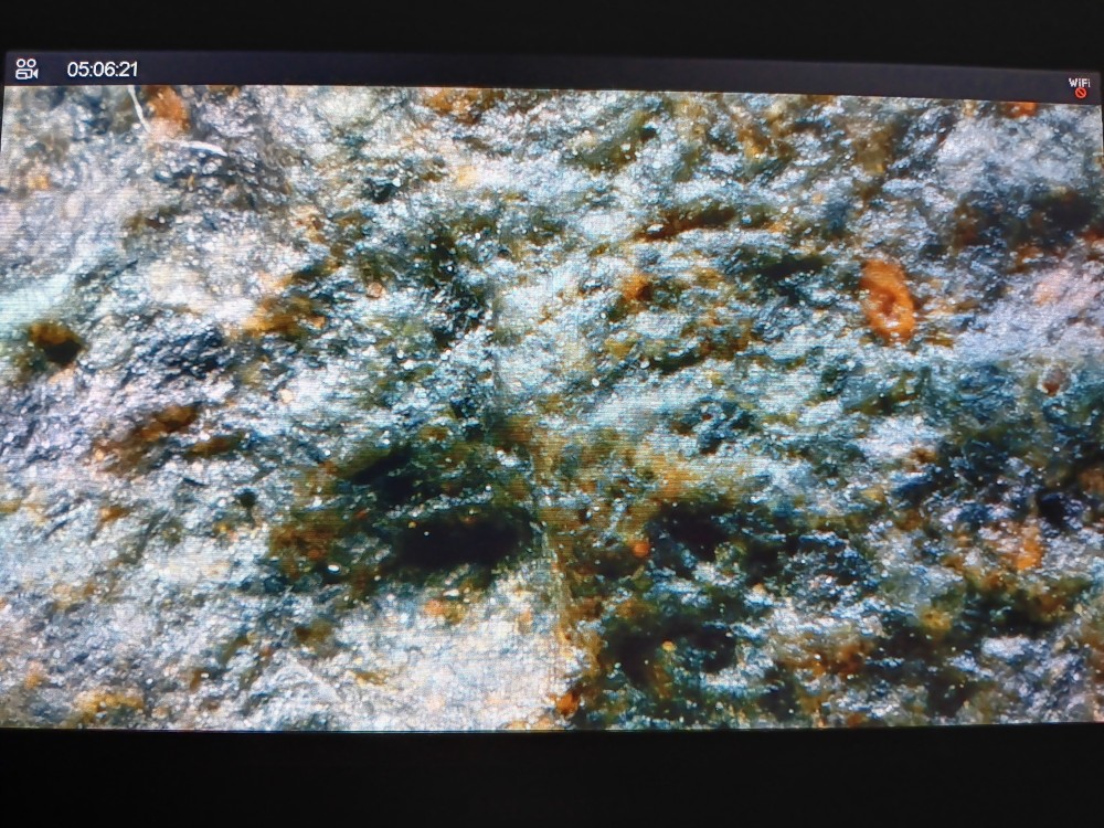

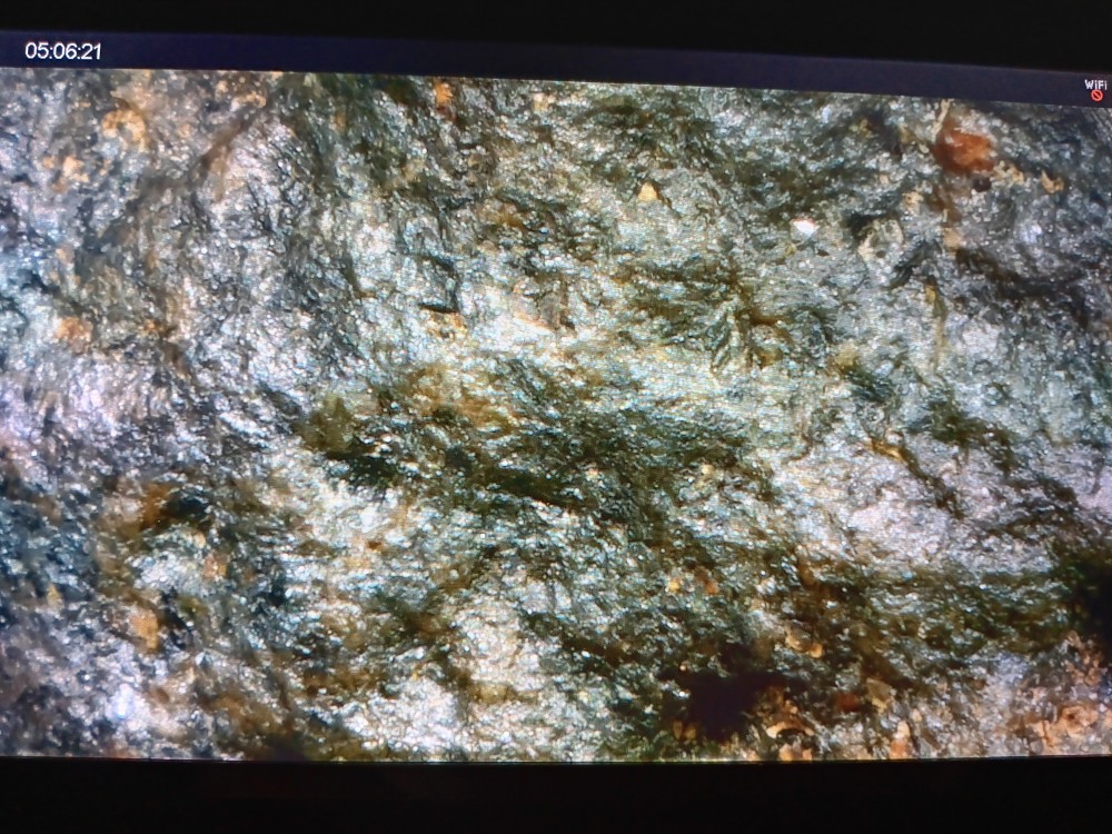

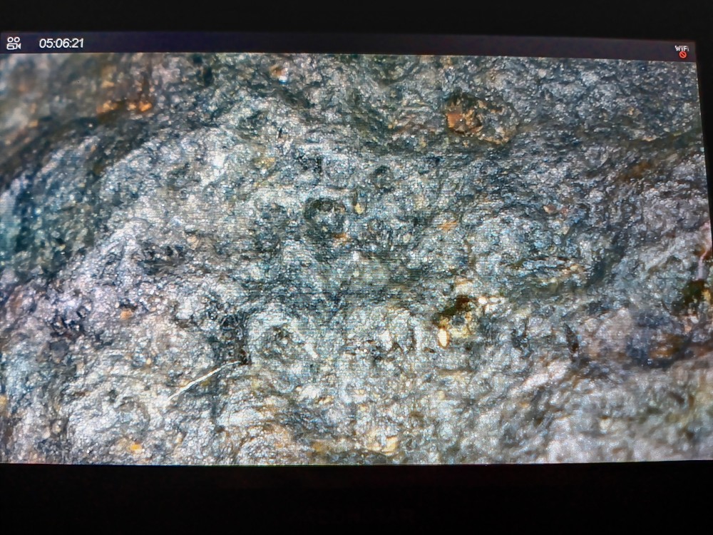

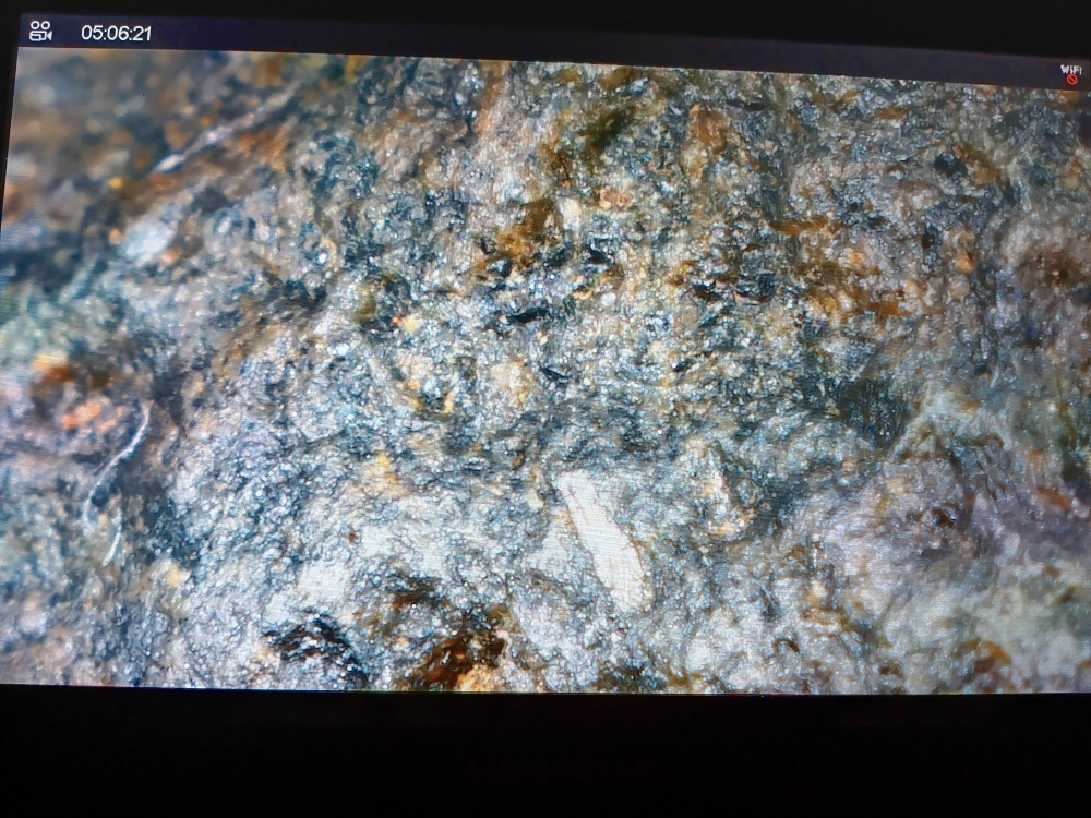

Je suis parvenu à prendre ces 2 photos de la matrice mais je ne maîtrise pas encore assez bien mon nouvel outil.
Dites moi ce que vous en pensez ?
La matrice semble être vitrifiée en surface, de couleur dominante gris/noir et orange scintillante légèrement granulaire.
