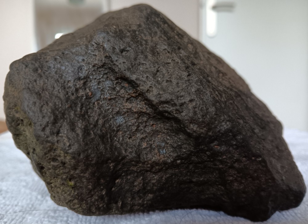

J'ai trouvé cette pierre à l'occasion d une balade dont les caractéristiques sont les suivantes:
Magnetisme nul, densité=2.9, poreuse et porphyrique.

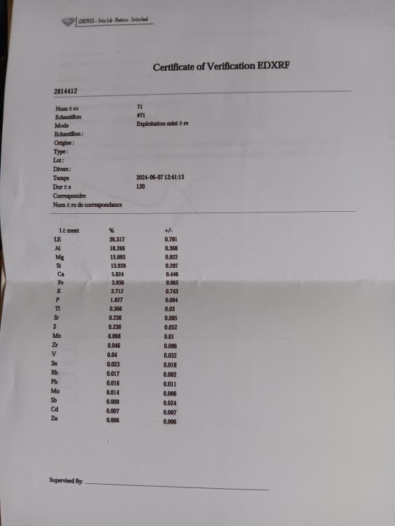

J ai fait une analyse chimique de la pierre ci-dessous.
Elle est riche en K,Mg et Al et a un taux de SiO2 de 30%.
LE veut dire Light Element.
Est ce que quelqu'un pourrait identifier plus précisément cette pierre, je pense à une foidite ?
Je présume par fluoX portable ?
Normal que Na ne sorte pas, il est trop léger.
C'est très magnésien comme une picrite, mais je suis étonné par l'abondance du P, anormale pour un facies volcanique ou hypovolcanique.

Tout comme la teneur en SiO2 à 30%; même les foïdites sortent au moins du 35%.
Si on convertit l'analyse en oxydes, on aurait 30% de SiO2, au moins 30% d'Al2O3 et 25% de MgO.
Si l'analyse n'est pas foireuse, j'irai voir du côté des produits d'origine industrielle.
Bonjour, je trouve, selon mes calculs  17% de Al2O3, quel est votre calcul ?
Effectivement,  je peine à trouver une correspondance pour un taux de SiO2 aussi faible.
J ai trouvé Kimberlite mais ce n'est pas cela non plus, pas de Cr...

Bonsoir,
Je détaille les calculs, dites moi si je me trompe et où:
SiO2= 13.93 + 15.9% de LE=30%
Al2O3= 18.7 + 17% de LE= 35.7% si tout est oxydé
MgO=15.09 + 10.06 de LE=25.7%
FeO=3.9 + 1.2 de LE=5.1%
CaO=5.82 + 2.33 de LE=8.15%
K2O=3.71 + 0.78 de LE=4.5%
TiO2=0.37 + 0.27 de LE=0.64%
MnO=0.07 + 0.022 de LE=0.109%
PO5= 1.83 + 4.88 de LE =6.7%
S=0.24
Autres<1%
Si j additionne tous les LE ajoutés, j'obtiens 52.42% de LE >36%(uniquement O) donc pas possible selon moi.
Je suis preneur de vos connaissances sur ces transformations que je n ai jamais pratiqué auparavant.
Merci
Je ne suis pas assez familier des techniques d'analyse pour apporter une réponse à cette question concernant ce décalage avec les LE.
Quoi qu'il en soit, on doit quand même avoir approché les ordres de grandeur.
Je crois que les seules roches volcaniques avec MgO>18% et TiO2<1% sont les komatiites, cantonnées à l'Archéen (donc pas en France). Mais, malgré tout, SiO2 reste égal ou supérieur à 45% et le taux d'Al2O3 bien bas par rapport à ce qu'on a ici.
Je reste sur l'idée d'un produit artificiel. Pour confirmation, il faudrait investiguer + loin et déterminer les phases minérales ou avoir au moins une idée de la texture.

Je ne suis pas contre l idée que ce soit artificiel en revanche la texture de surface est très ressemblante à une lave réelle type basaltique ce qui me rend perplexe (structures en étoiles notamment, ...)
Lieux géographique de la découverte: Rhône- Ouest de lyon ( geologie gneiss, quartz, felspath, micas, métamorphique + sédimentaire)
Seule Roche de cette espèce trouvée dans un milieux boisé en un unique exemplaire (à vrai dire, le fait que ce soit une météorite m'avait traversé l esprit les premiers jours).
Analyse faite dans un laboratoire en Suisse, j ignore la technique précise utilisée, roche entière analysée. Jamais coupée. Pierre brute trouvée en l'état.
Pas d'industrie lourde actuelle à proximité...
Forte ténacité, identification certaine d'hématite ou minéral analogue, pas de trace apparente de métaux fondus en surface.
Bref, un vrai mystère pour moi.
