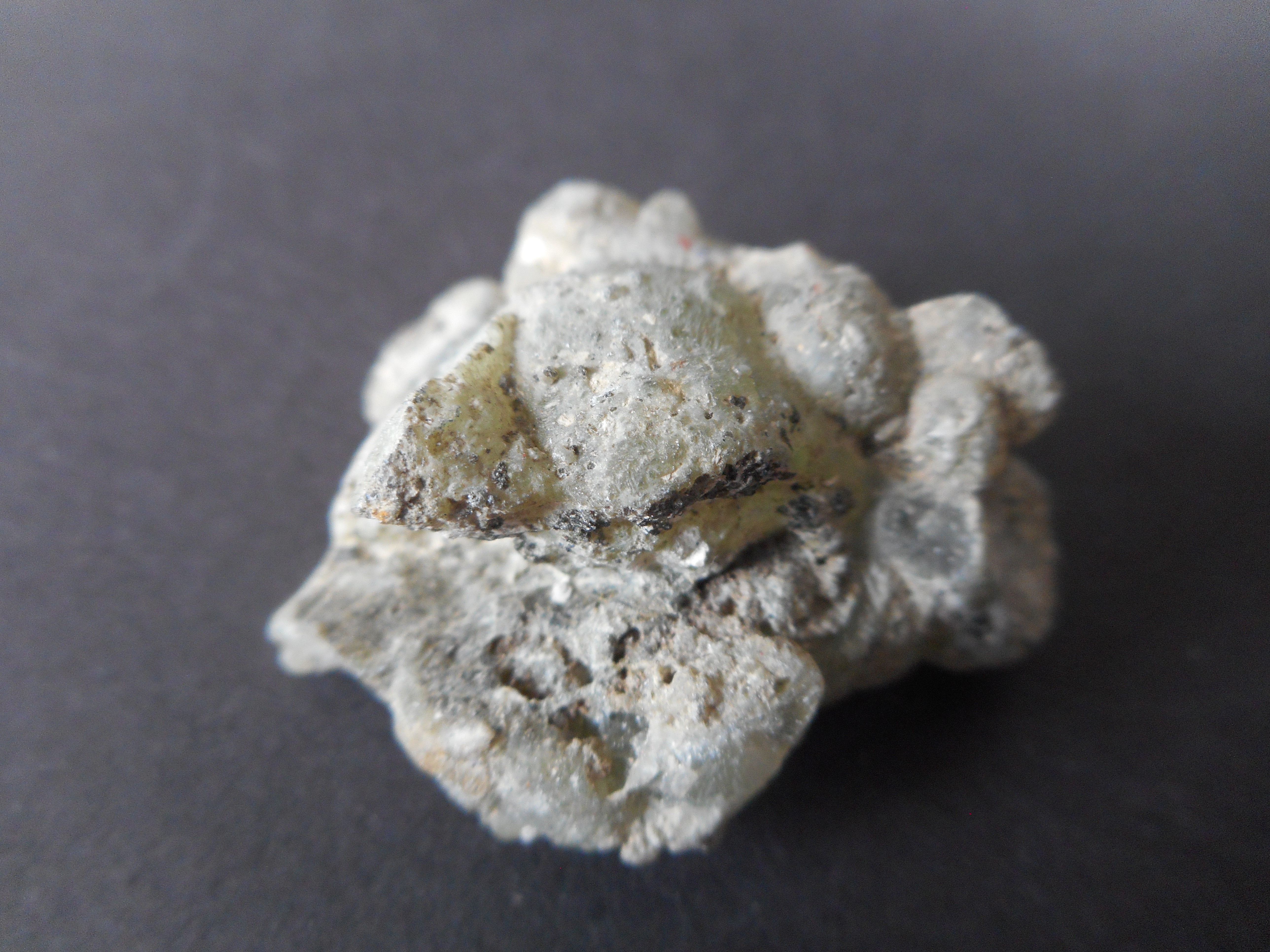

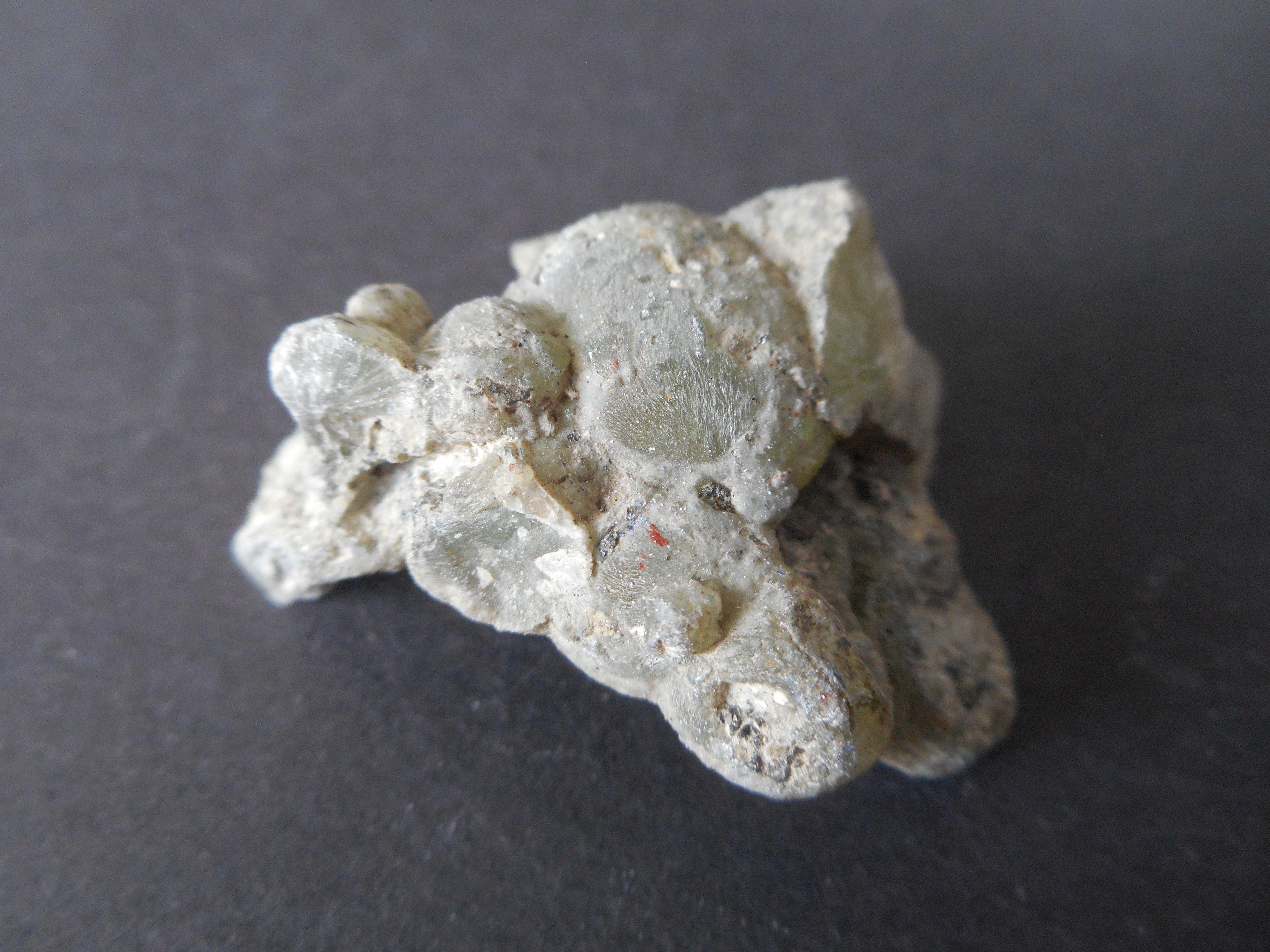

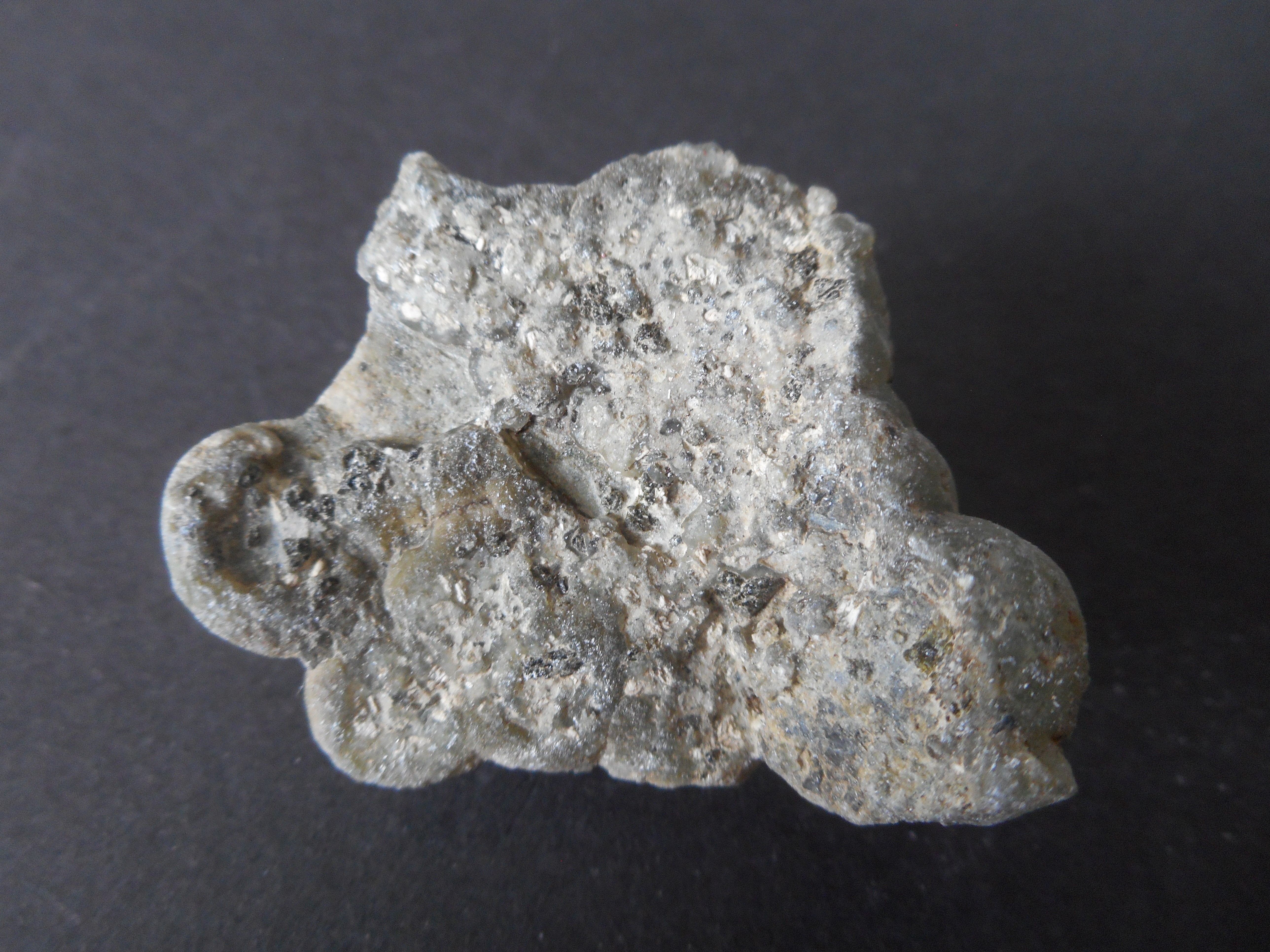

Bonsoir,
3,6cm/3,0cm
Provenance je vous laisse devinez.
Je vois des rayons un peu comme sur la Wavellite sur cassure, je donne juste une ressemblance!! sphérique pour moi avec AUSSI des stries sur les boules?
translucide
Hcl RIEN
Trait blanc a poudre blanche.
Rayure très fine sur vitre.
Rayé avec lame d acier
Densité 2,22.............merci
Prehnite possible en effet.
Autre possibilité : un des fameux nodules de Stilbite du Miage. Densité # 2,2 ; mais en revanche la Stilbite ne raye pas le verre.
il y a 55 minutes, icarealcyon a dit :
Bonjour Marco, voir du côté de la prehnite. La densité est un peu faible pour ça,  mais le reste coïncide.
grand merci
il y a 14 minutes, ice tea a dit :
Je verrai bien "prehnite" moi aussi
ice tea
grand merci aussi
il y a 13 minutes, BUT a dit :
Aussi un grand merci!
Si c'est rayé par une lame d'acier ça ne peut pas rayer une vitre. (???)
La "rayure" sur la vitre est plutôt une trace à mon avis.
Ça ressemble bien à de la prehnite mais stilbite n'est pas à exclure du coup.
