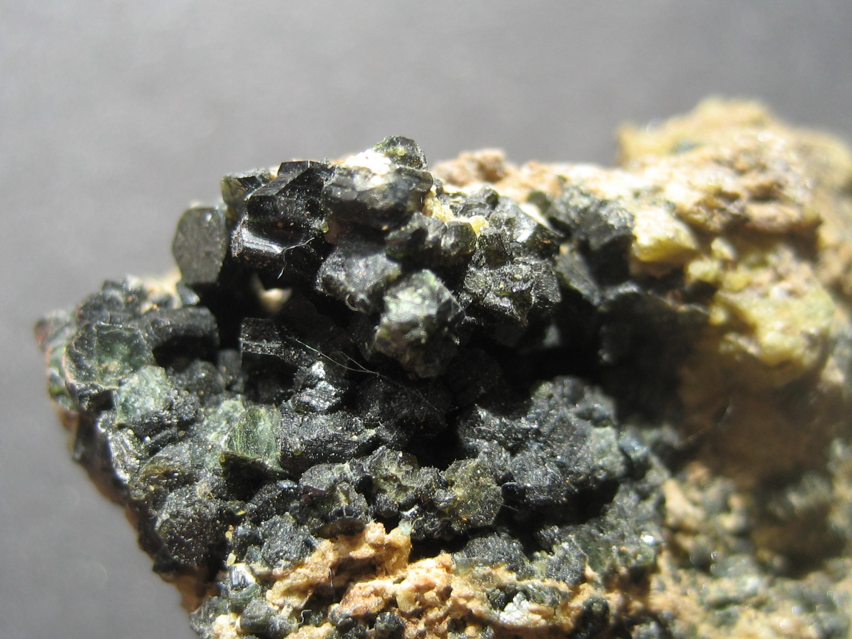

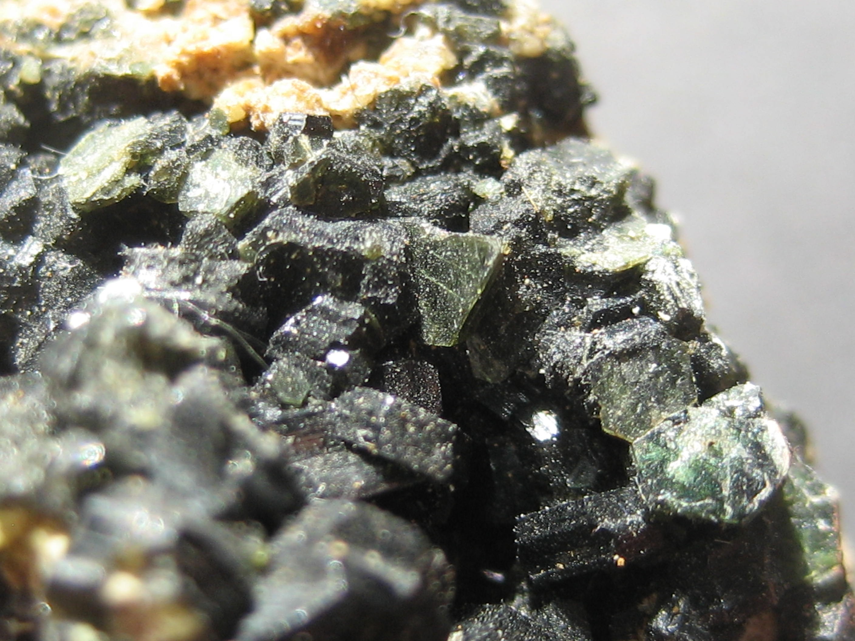

J ai bien cherché et je pense que cela doit etre de L augite, il y a des cristaux a 6 cotés, mais pas tous j ai plus le mot en tete!
Brillant noir a vert très fonçé pour certains
hcl pas de réaction
Dureté 5 a 6 pour ma part et raye la vitre
Densité entre 3 et 4
4,5/3,5cm.......merci......Italie

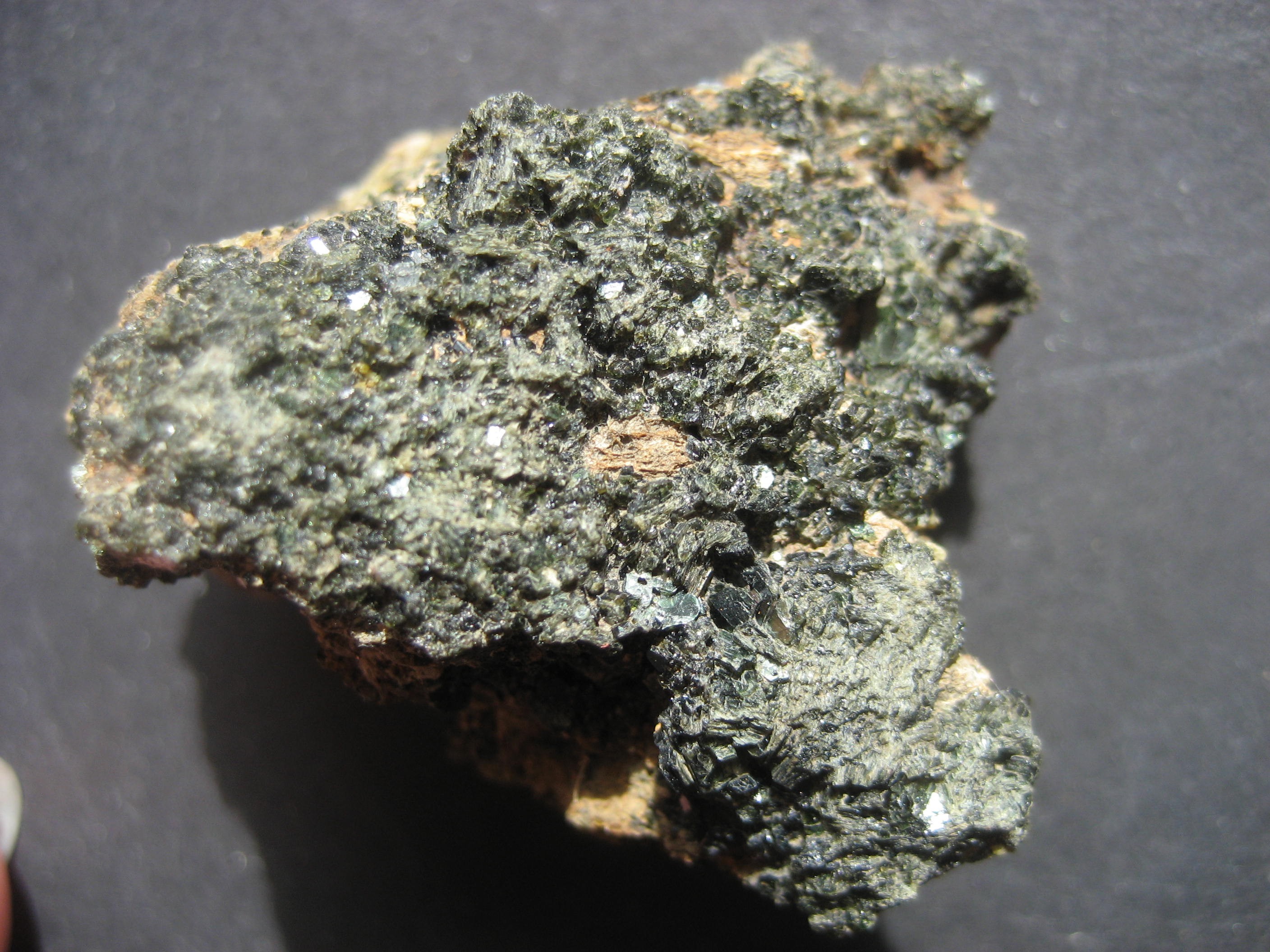

Les paillettes vertes à éclat plus ou moins nacré, empilées en barillets hexagonaux, sont du Clinochlore (un mica). En principe cela ne raye pas le verre.

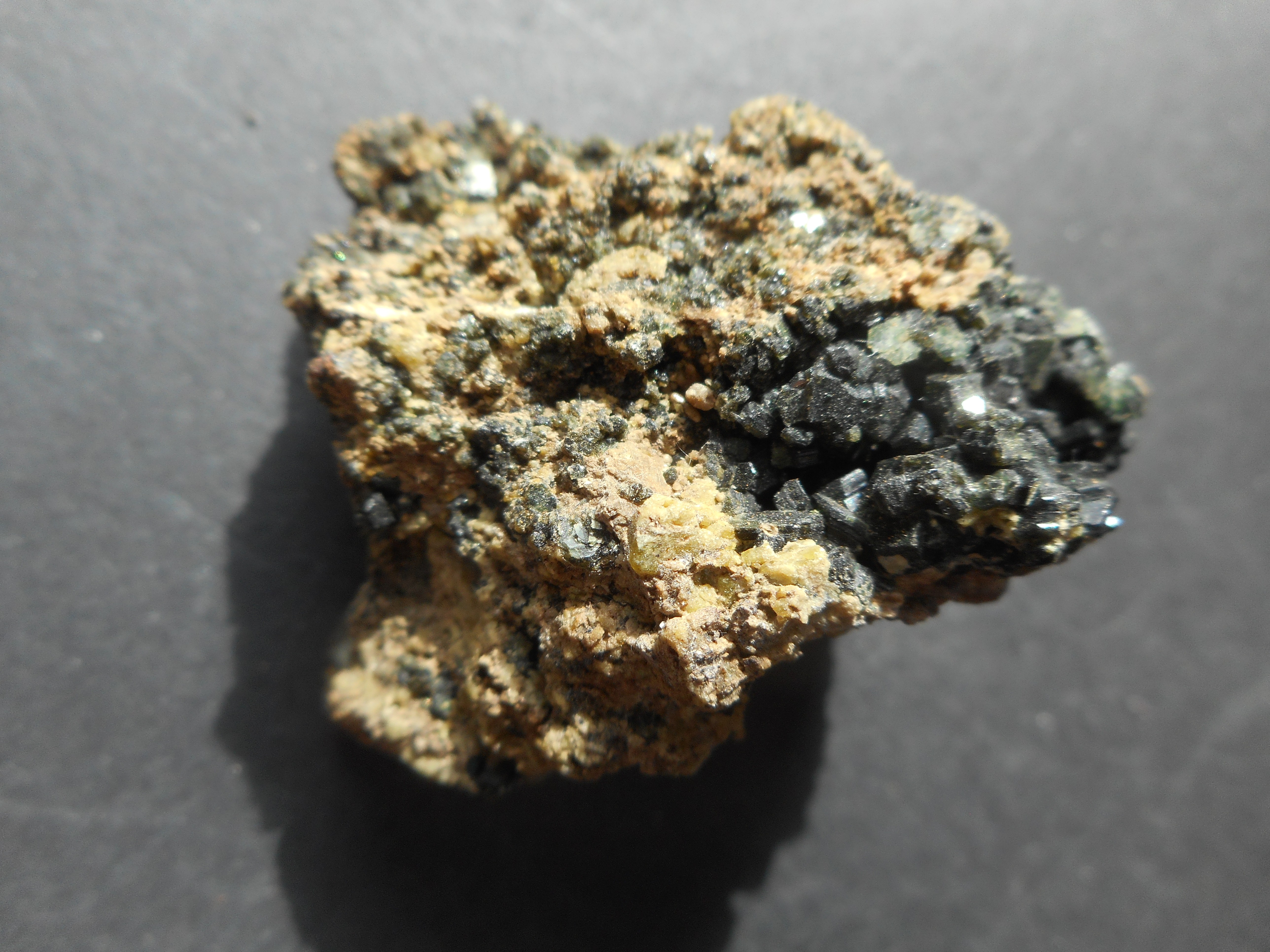

Après, il est possible qu'il y ait également sur ce spécimen des cristaux noirs d'un autre espèce minérale, peut-être Augite en effet. La troisième photo en tout cas pourrait donner cette impression; mais impossible de trancher en l'état des photos présentées.
Il faudrait regarder quelles parties du spécimen rayent le verre ou ne le rayent pas. Par exemple, sur la première et la troisième photo, on voit un minéral jaune verdâtre qui pourrait rayer le verre.

Oui il y a un endroit où ça raye une partie de (roche)ou sont placés les cristaux..le vert c est en bougeant le caillou que l on vois cette couleur, pris certainement le reflet, j ai regardé à la lumière en bougeant au même endroit que la photo 3
