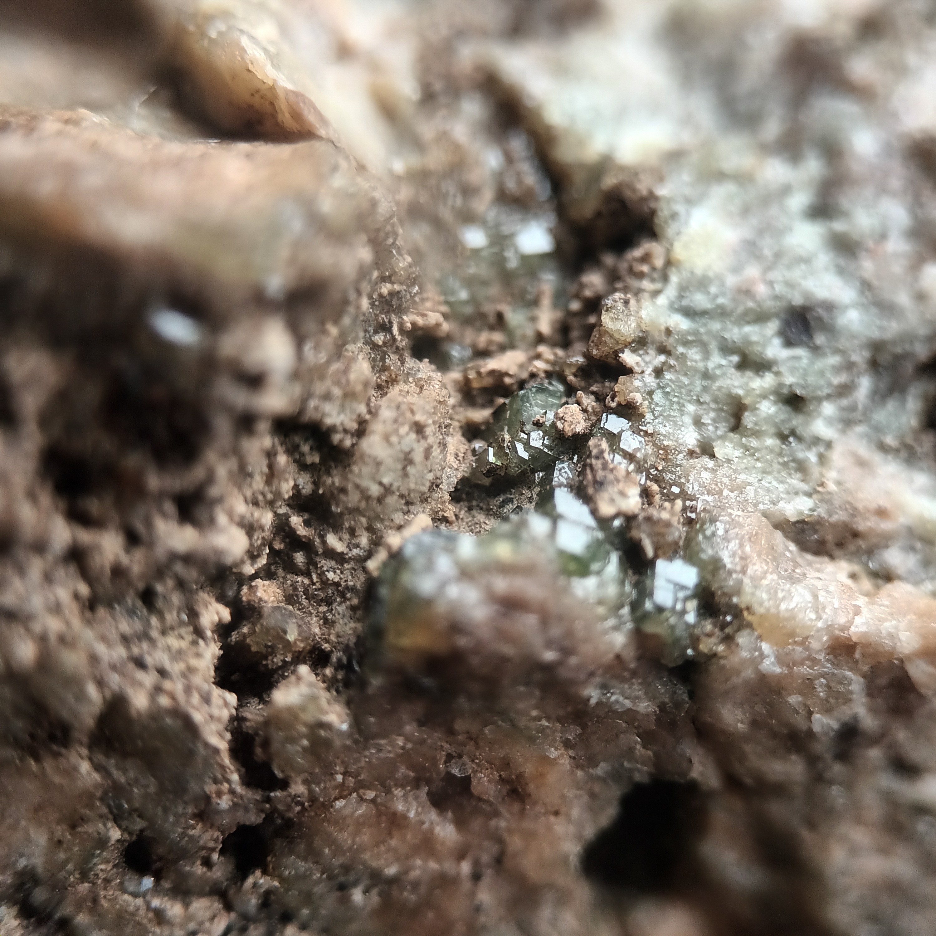

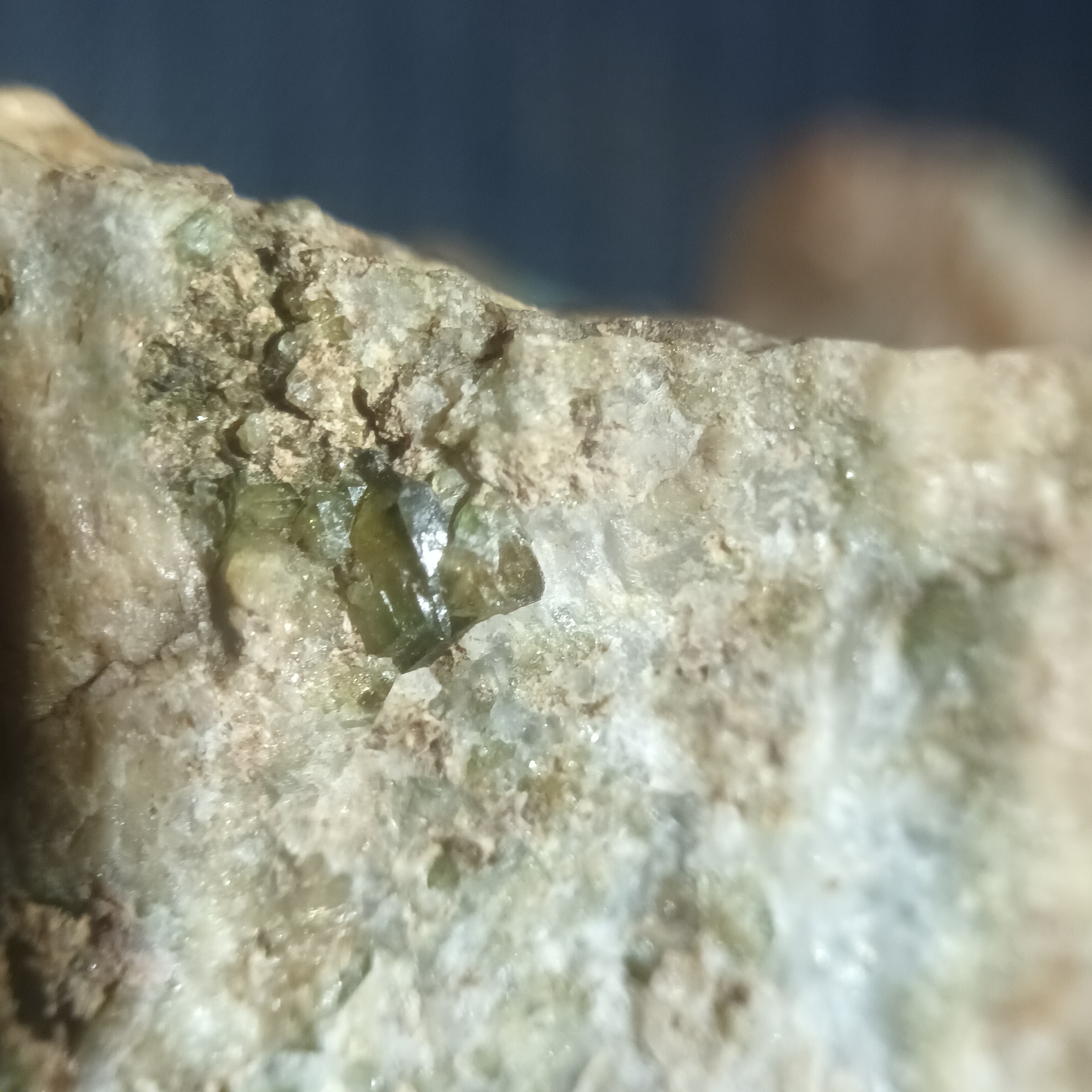

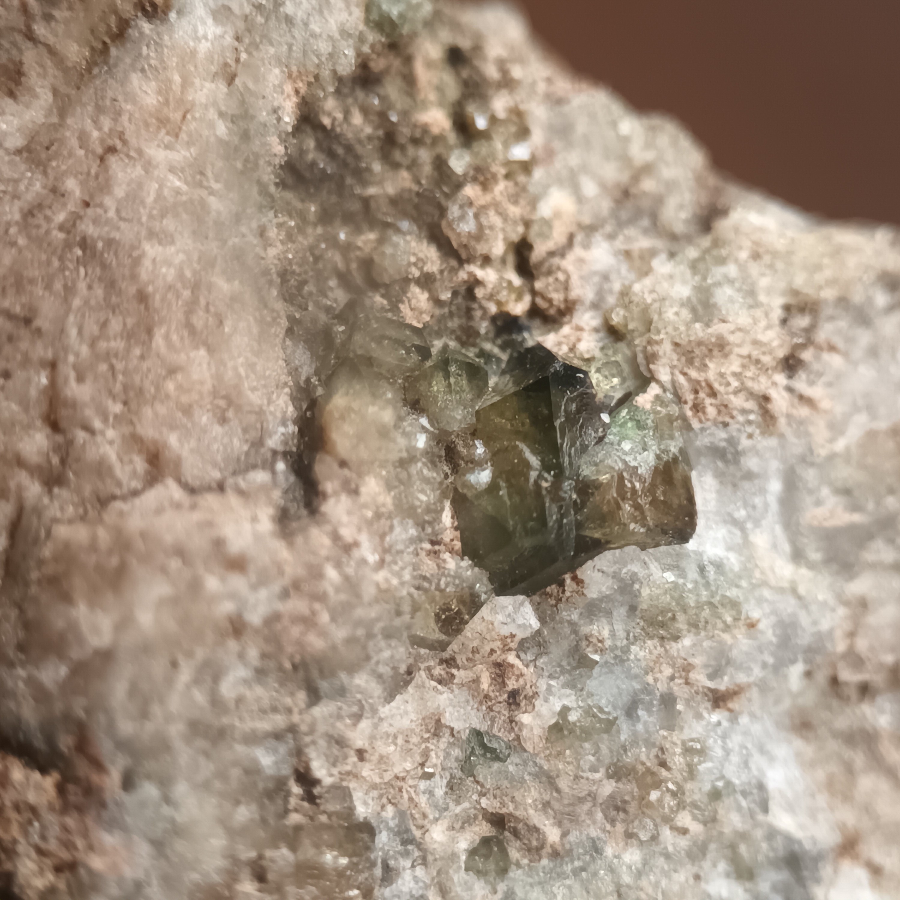

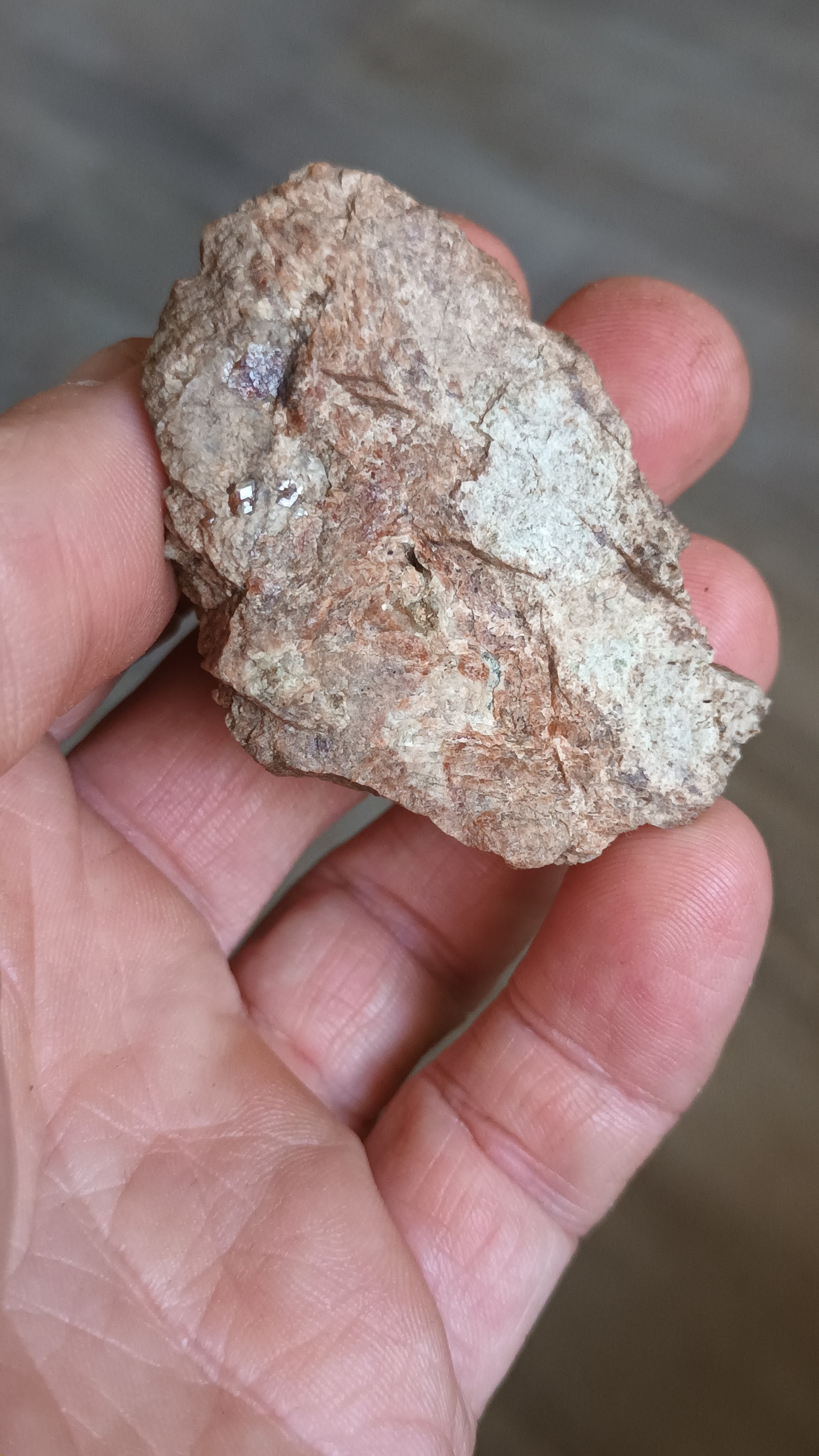

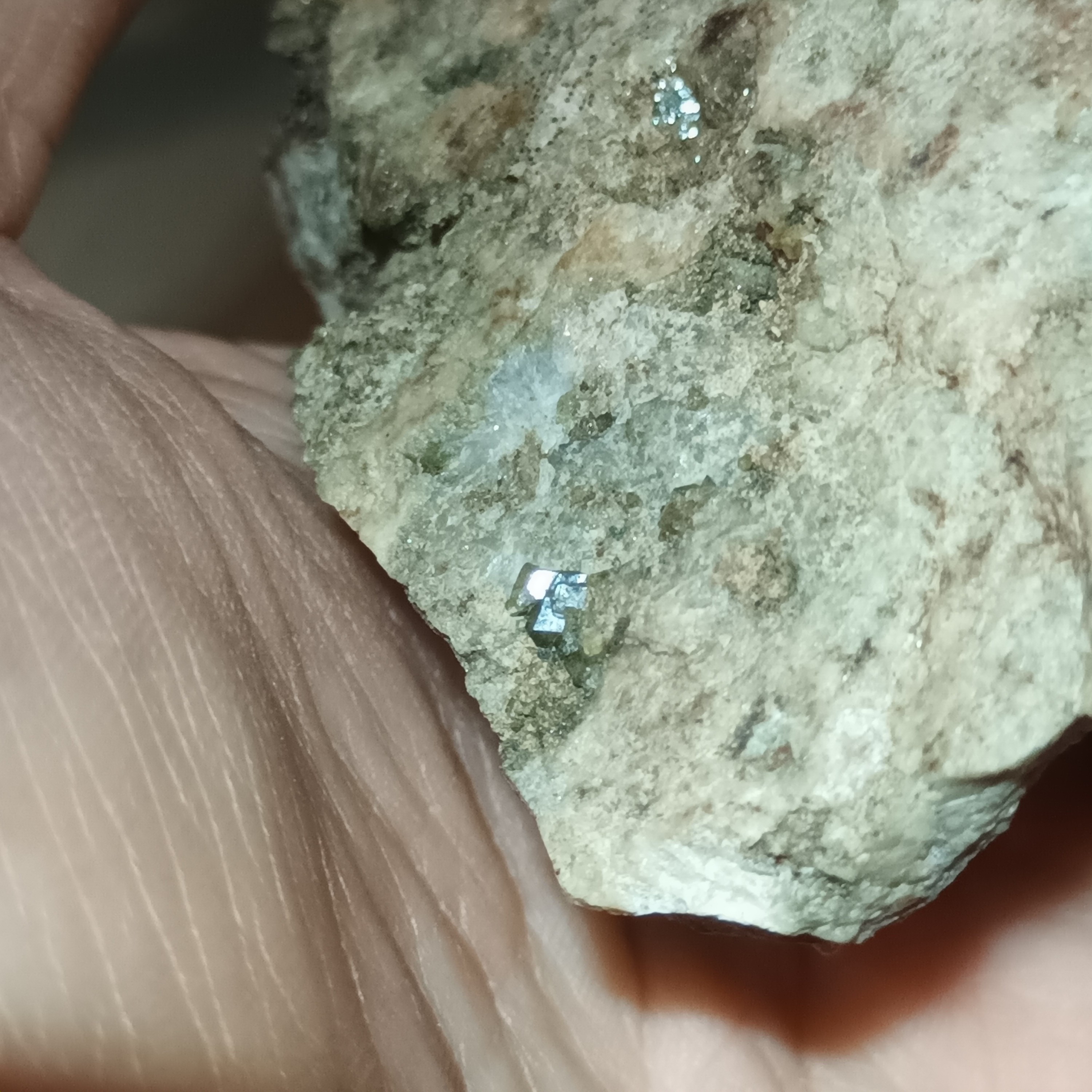

J'aurai besoin de votre avis sur ce mineral vert. Trouver dans un skarn vosgien. Pas de réaction à l'HCl.
J'ai bien quelques idées grenat,
sphène, diopside....
A la forme je dirai grenat.
20240531_220434.thumb.jpg.8bd2f223c4965602f44898681e5b6a3f.jpg20240531_220544.thumb.jpg.ccc6dadf7cbbc990fed516bc3844440f.jpg20240531_214535.thumb.jpg.4bb5c8b02bf6142be7d98d1ab8302040.jpg

Salut Ice Tea,
A bien y regarder, ça ressemble à du dioptase. Il y a un dépôt de malachite à côté .  Est-ce possible d'avoir  du dioptase dans un skarn?
La dernière photo vu d'un autre angle comme du me l'a demandé.
Goyo
La couleur très profonde de la dioptase est sans appel, on peut l'éliminer ici à 200% ! Pas du tout un minéral de skarn par ailleurs, c'est un minéral secondaire des filons hydrothermaux de cuivre, sous climat aride. Je ne vois pas davantage de la malachite sur ce caillou. Comment l'identifiez-vous, sur quels critères ?
+1 avec 1frangin, le diopside serait un bien meilleur candidat.
Dioptase non sans problème, on a des faces cristallines, mais pas très parlantes, certains aspects me font penser à la prehnite, quelques facettes à un grenat vert, diopside très possible.
Serge

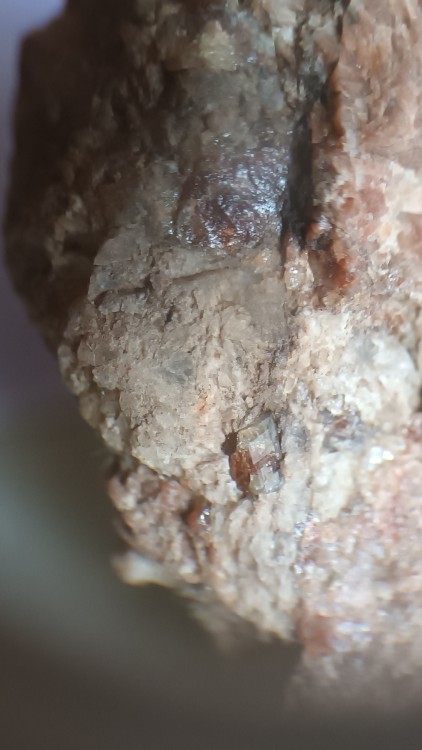

Bonsoir,
Merci pour vos réponses.
Le contexte geologique c'est un dépôt volcanique avec intrusion d'un granite.
Effectivement j'ai aussi éliminé l'idée du dioptase.

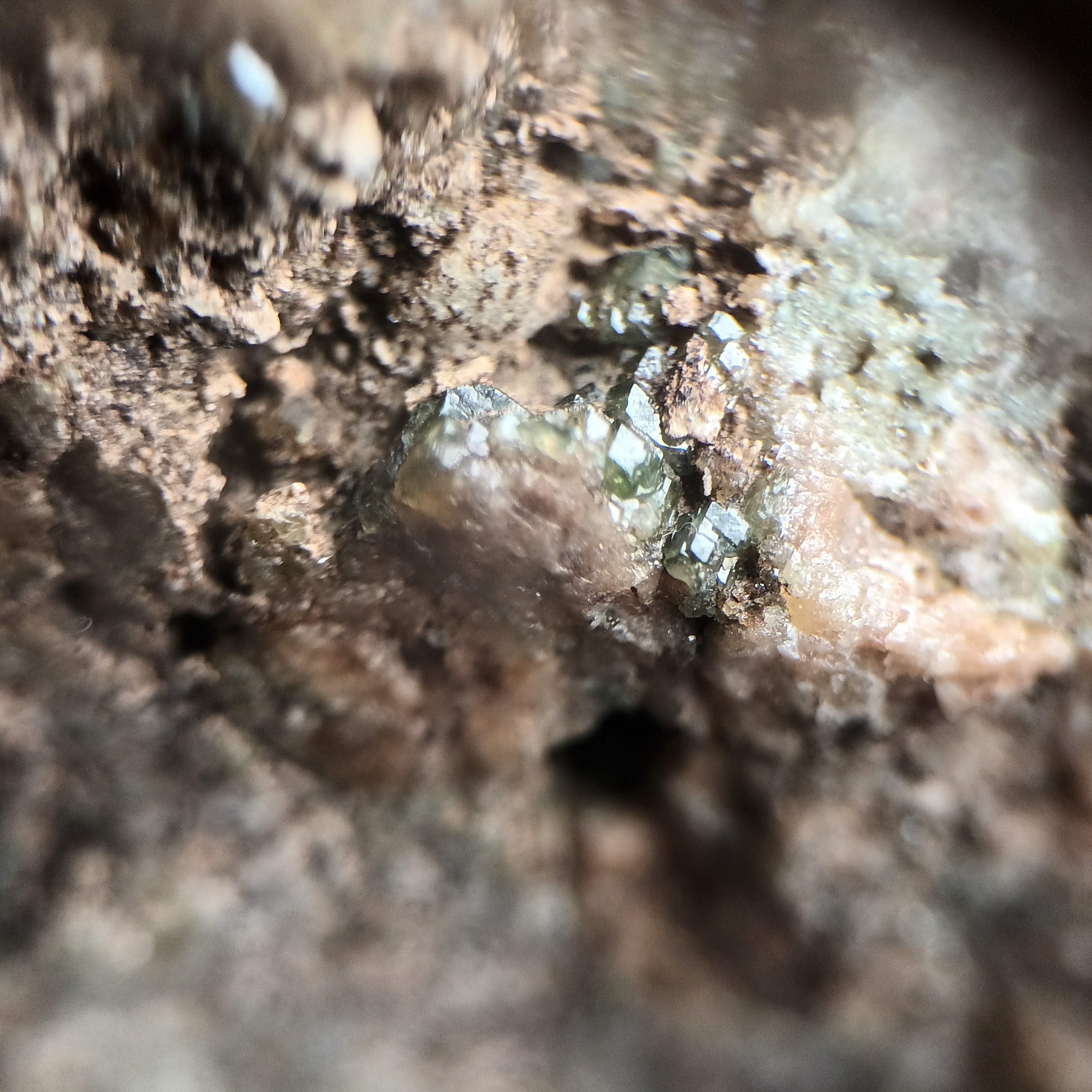

J'ai fait quelques tests, trace du trait blanc, raye très facilement le verre et ne réagit pas à l'HCl.

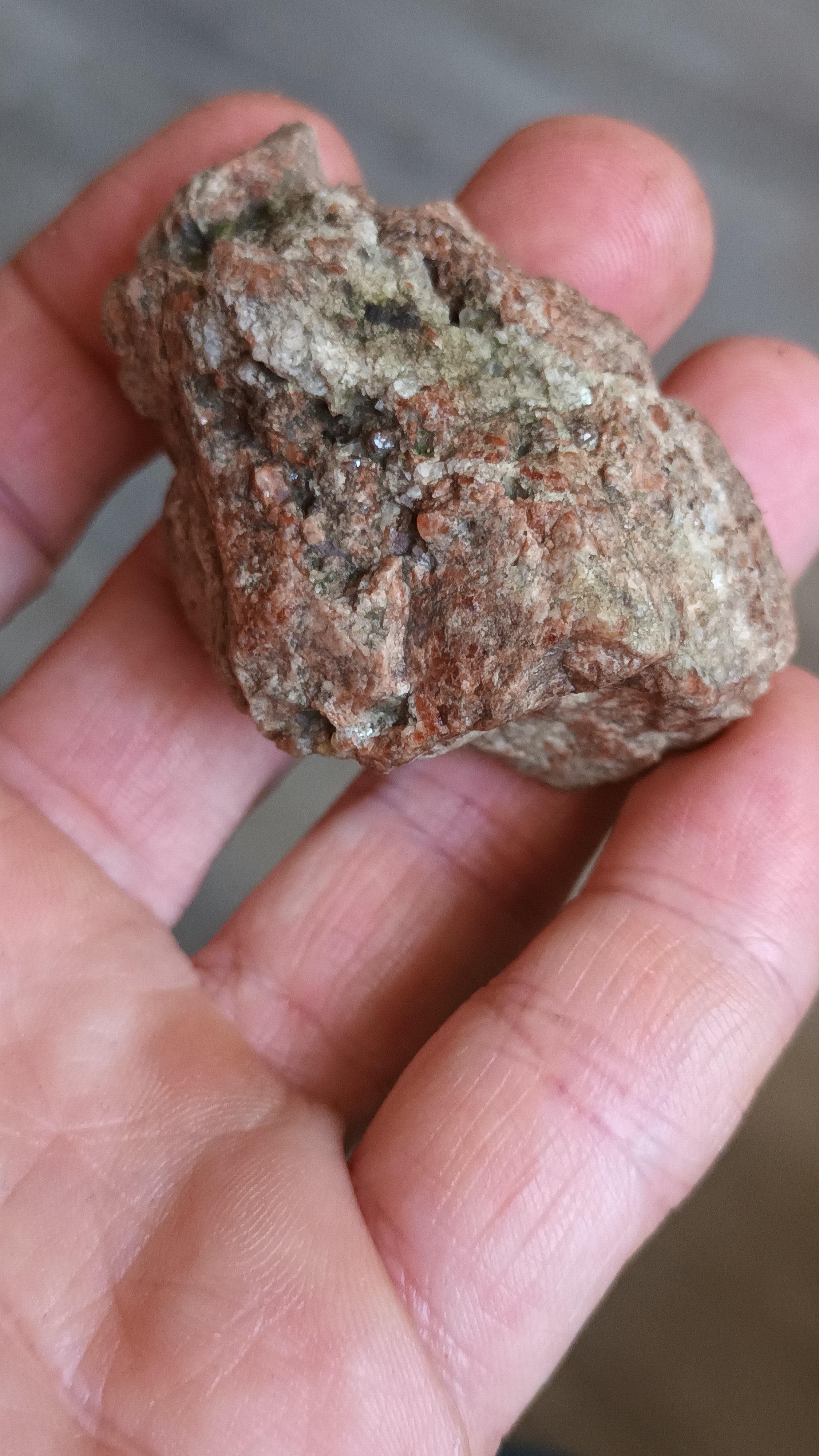

J'ai trouvé une autre pièce qui y ressemble.
20240615_204557.thumb.jpg.f698cb6d9c4a79e8cf186075f4384e9d.jpg20240615_204501.thumb.jpg.7b304e6d9ffd4d5ad77e1f4cdd55a5ac.jpg20240615_204237.thumb.jpg.5657bb704b0c6944b1fb14547df8df63.jpg20240615_204908.thumb.jpg.d35f97e80339499ce27c15806586d837.jpg
Bonjour
Grenat : faces losanges du rhombododécaèdre, avec troncatures du "trapézoèdre" (tétragono-trioctaèdre pour ceux qui ne veulent pas utiliser le terme impropre - mais bien commode - de "trapézoèdre").
Certains des cristaux verdâtres présentés auparavant sont sans doute également des grenats (cf. troisième et quatrième photos de la deuxième série de photographies, en date du 1er juin). C'est moins clair sur les deux premières photos de la même série.
Donc si cela provient d’un skarn, probablement Grossulaire-Andradite ("Grandite").
Il y a 10 heures, BUT a dit :
J'adhère à l'analyse cristallo , mais un grenat isolé au milieu d'une masse de quartz, ça ne fait pas très skarn.

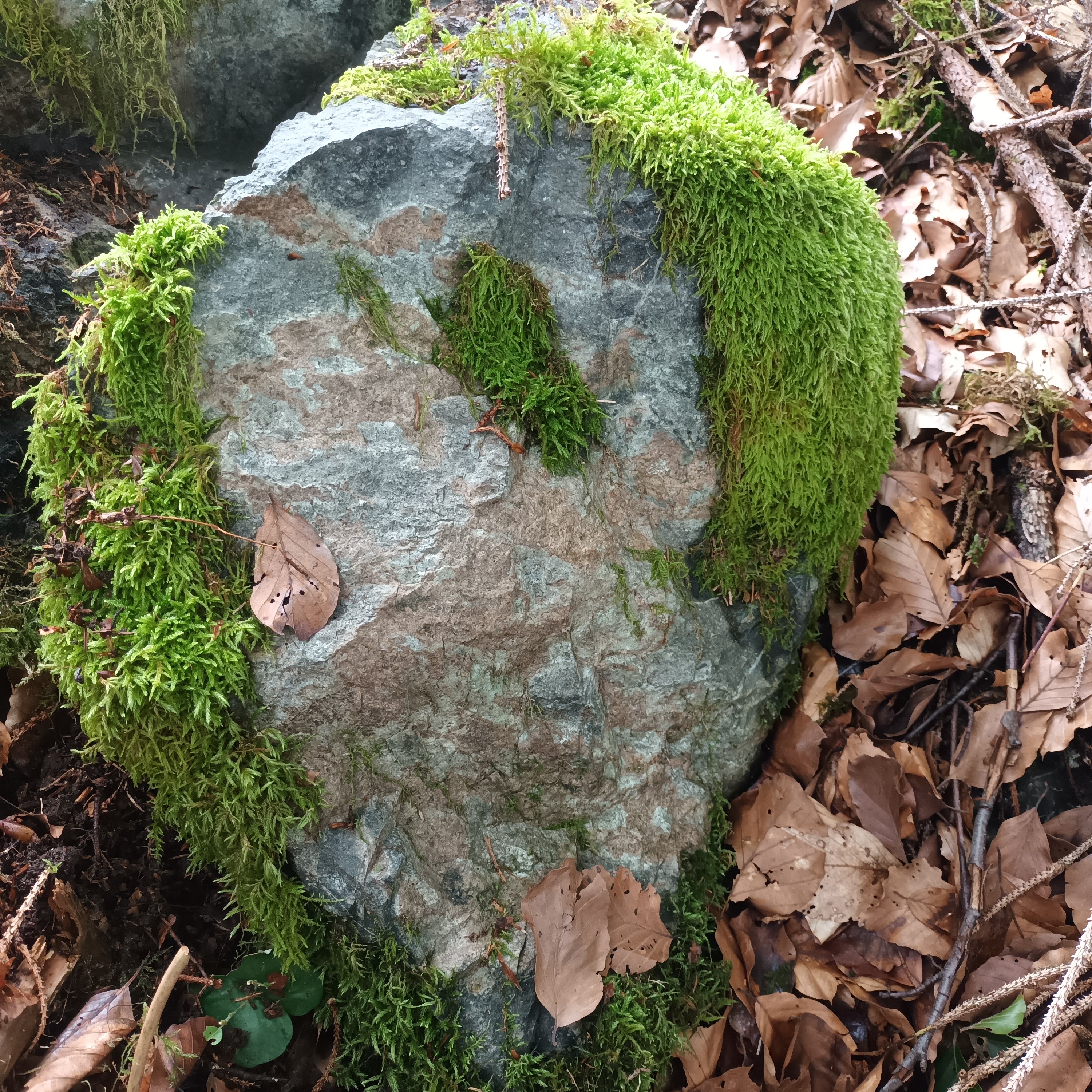

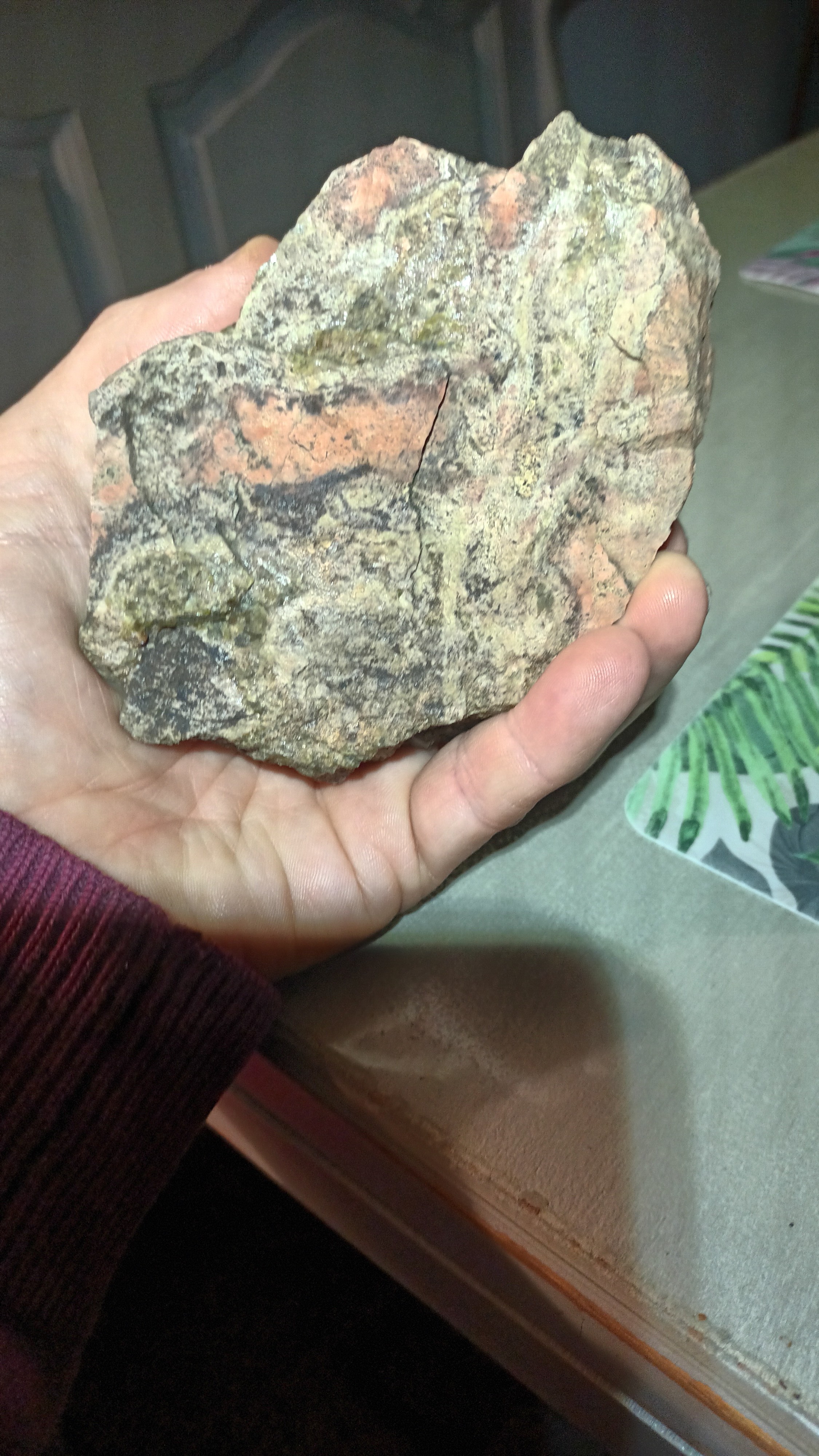

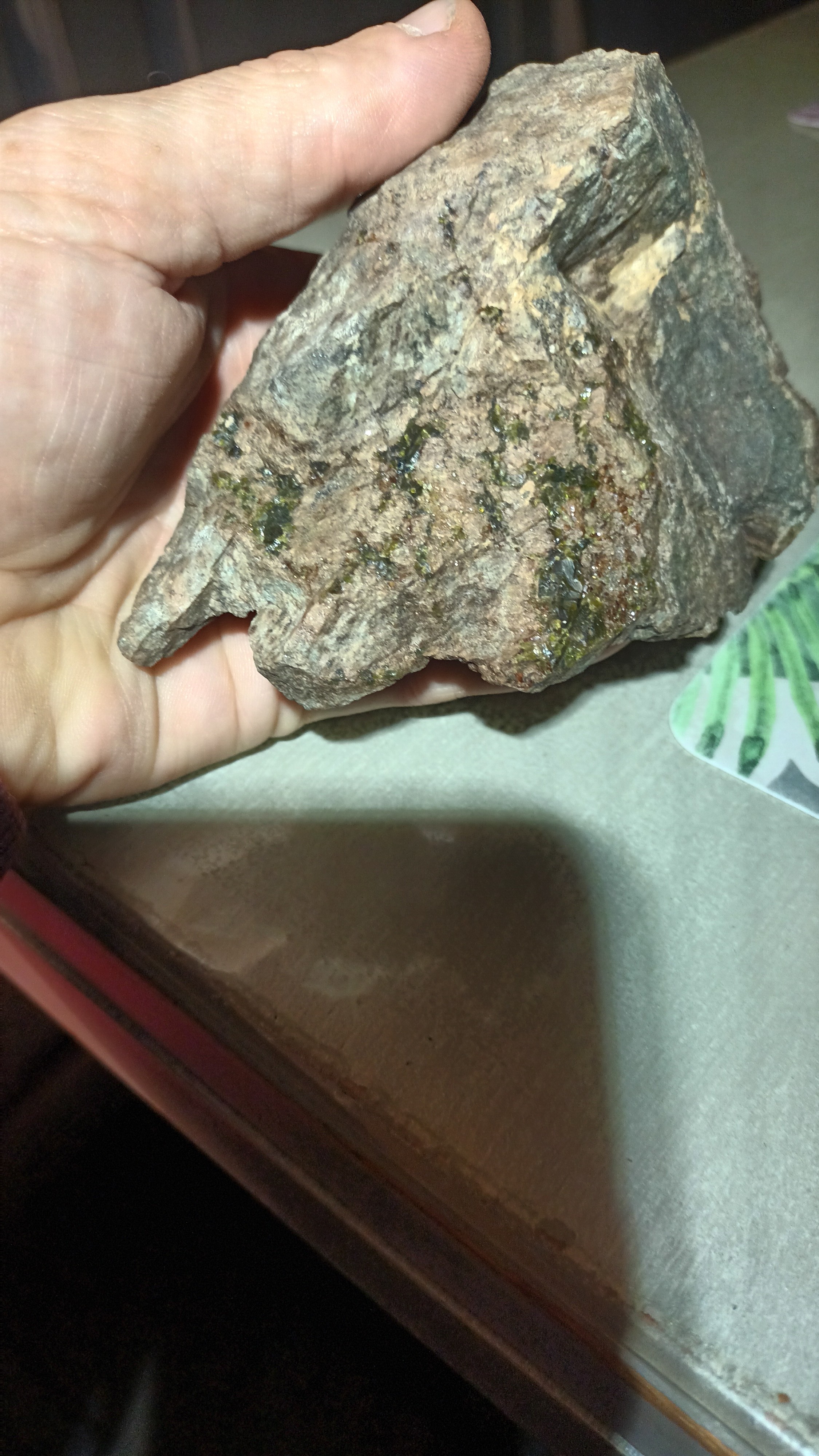

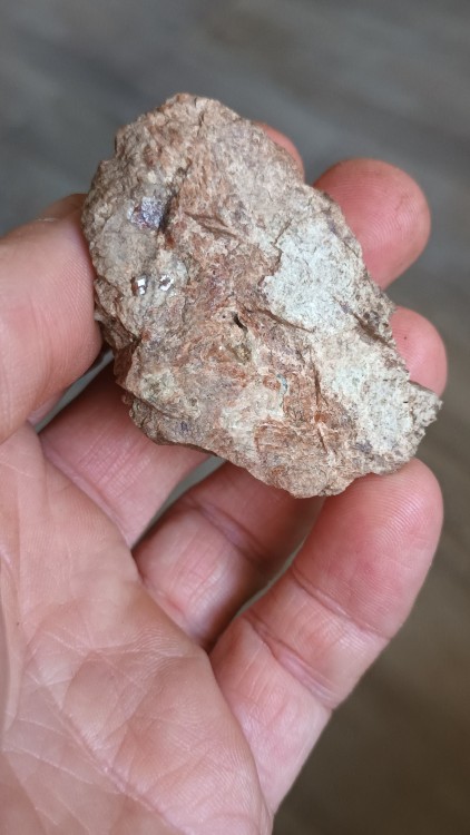

Alors c'est un dépôt pyroclastique du Dévonien inférieur dans lequel il y a eu l'intrusion d'un granit.
Je ne sais pas si on peut appeler cela un skarn ou un meta-basalte. En tout cas beaucoup de mineraux de skarn y figurent, épidotes,grenats, diopside, wollastonite....
Quelques photos des roches rencontrés.
20240603_164853.thumb.jpg.f19903be99702d6386d2552c75b8f36b.jpg20240617_220423.thumb.jpg.060331d2d99c538d477f4bb44575d6ce.jpg20240617_220452.thumb.jpg.74f083af50aea7d586cf8ab43b002b3d.jpg20240617_220252.thumb.jpg.889152df3451abbec8a9426f732383d0.jpg20240617_220321.thumb.jpg.ab801405babe991da263570dfc9a51b4.jpg
Les masses un peu translucides d’aspect grenu ou microgrenu, à éclat suiffeux, de teinte claire avec des nuances jaunâtre à verdâtre pâle, visibles sur plusieurs photos, pourraient être de la grenatite. Ce qui n’exclut pas la présence d’autres minéraux en cristaux également non automorphes (Diopside, Clinozoïsite, Vésuvianite, etc).  L'Hydrogrossulaire se présente souvent sous forme de grossularite massive.
