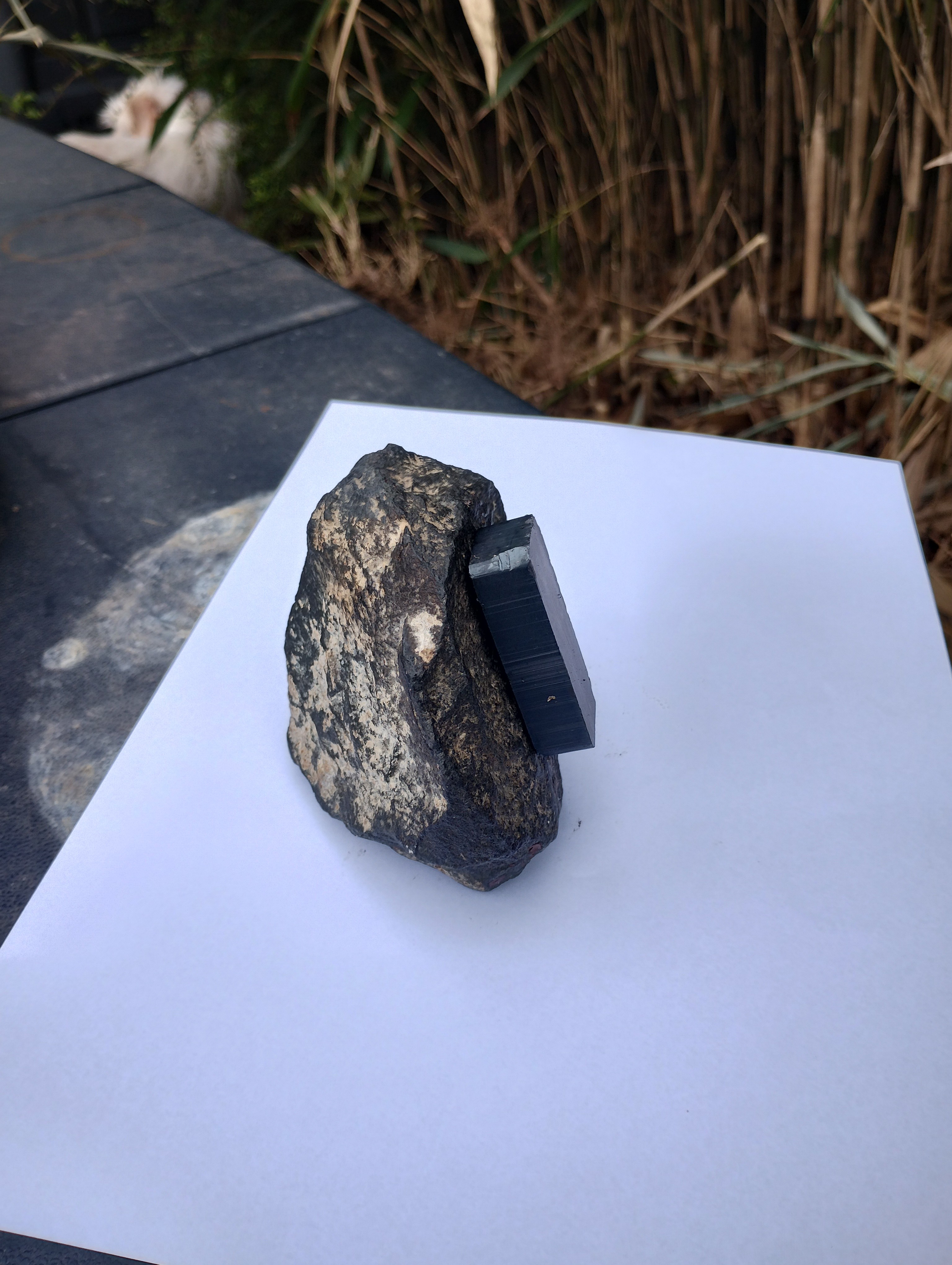

J'ai comme un doute qui me gratte depuis plus de 50 ans. Pierre lourde et noire trouvée en bord de mer (plage de galets à l'époque) en baie Audierne. L'aimant y colle plutôt bien pour un caillou.

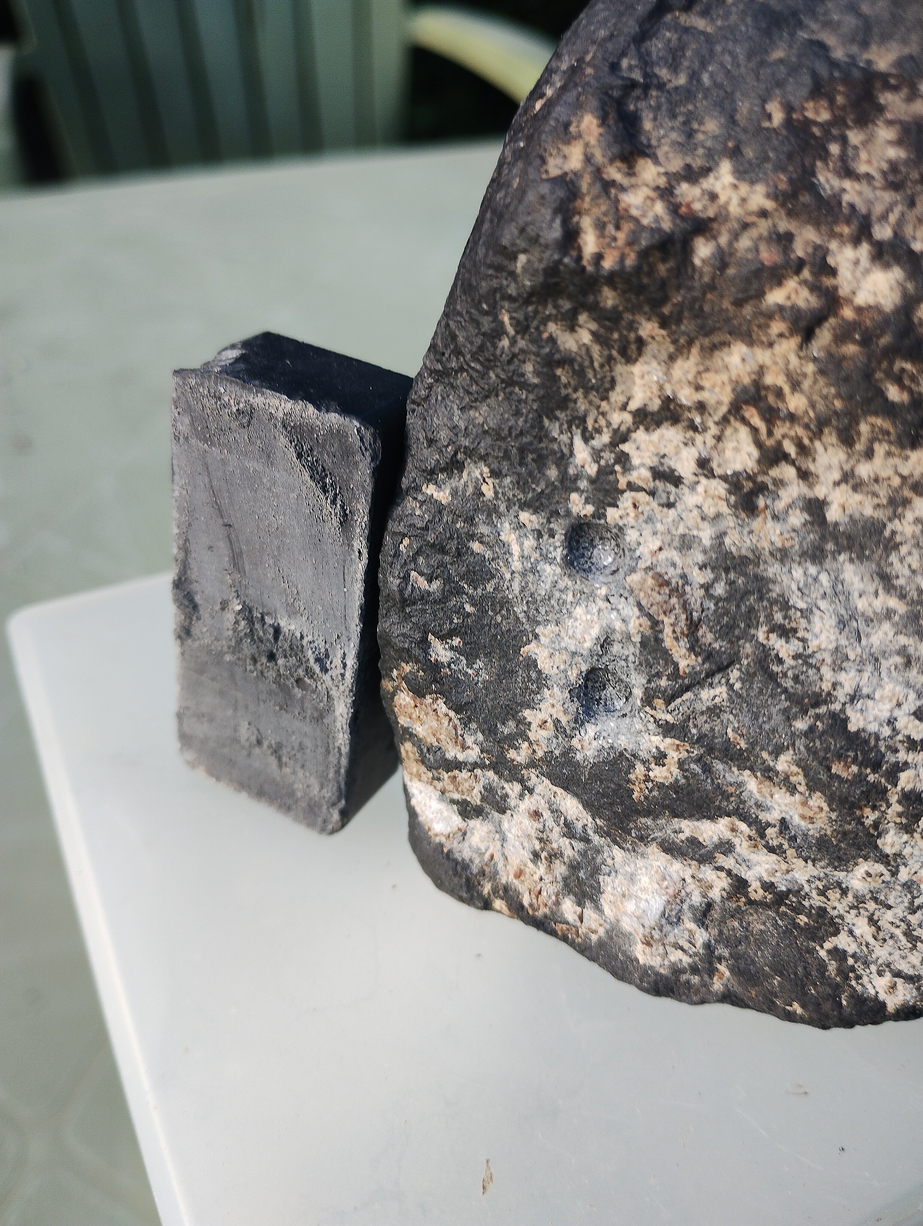

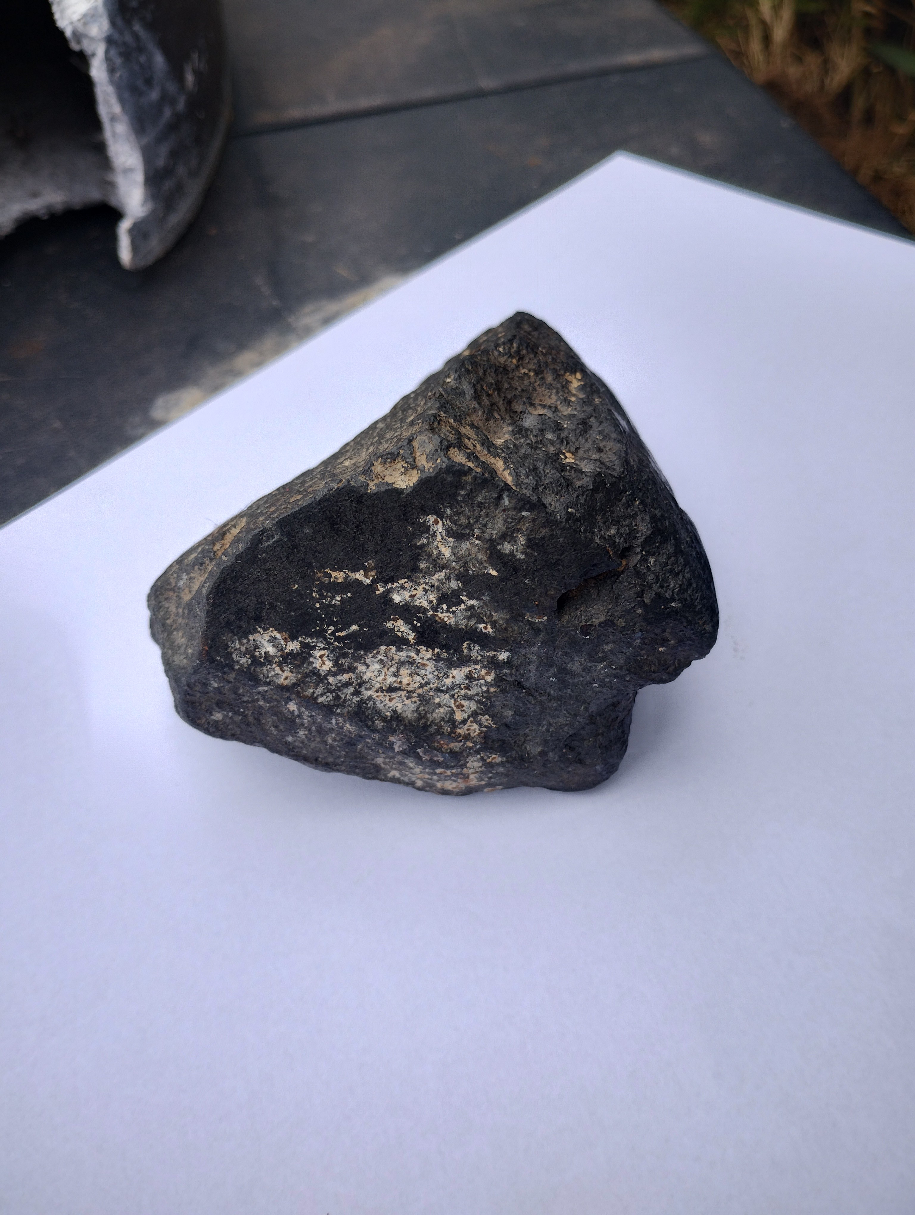

Bonjour, il s'agit vraisemblablement d'une scorie métallurgique, issue de la transformation du minerai de fer, qui sont couramment magnétiques et répandues un peu partout dans notre pays. A défaut un morceau de basalte. 2 éléments visuels de vos photos excluent l'origine météoritique: la photo 2 montre, sur la droite, une grande vésicule dans la matière. L'ensemble est anguleux de tous côtés, ce qui n'est pas le cas des météorites. Enfin, la troisième photo semble montrer moins de patine et une texture assez amorphe, monotone, presque vitreuse, ce qui pour moi exclurait le basalte (à moins que la pièce ait été photographiée humide).

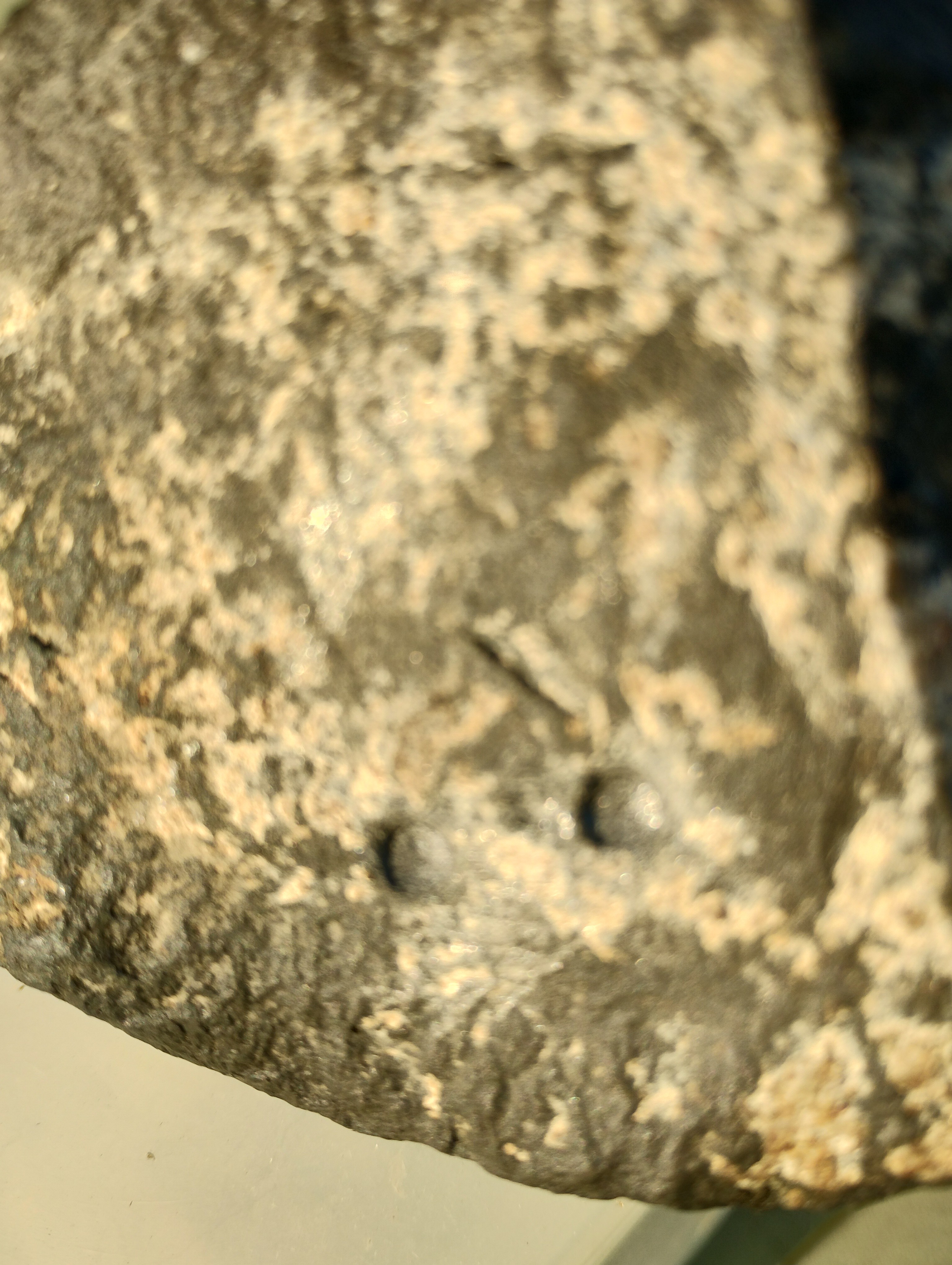

Re bonjour, j'ai oublié ses dimensions : À partir de la photo 4. 8cm de haut, 8cm de long à la base, 6cm de large au maxi de la base 4cm au sommet et 5cm de long au sommet.
Elle pèse sans précision exacte plus de 650 gr et moins de 700 gr.(Balance de fortune).
Bonjour. En fin de compte je suis allé la peser.743 grammes. Donc 3,71 de densité.
