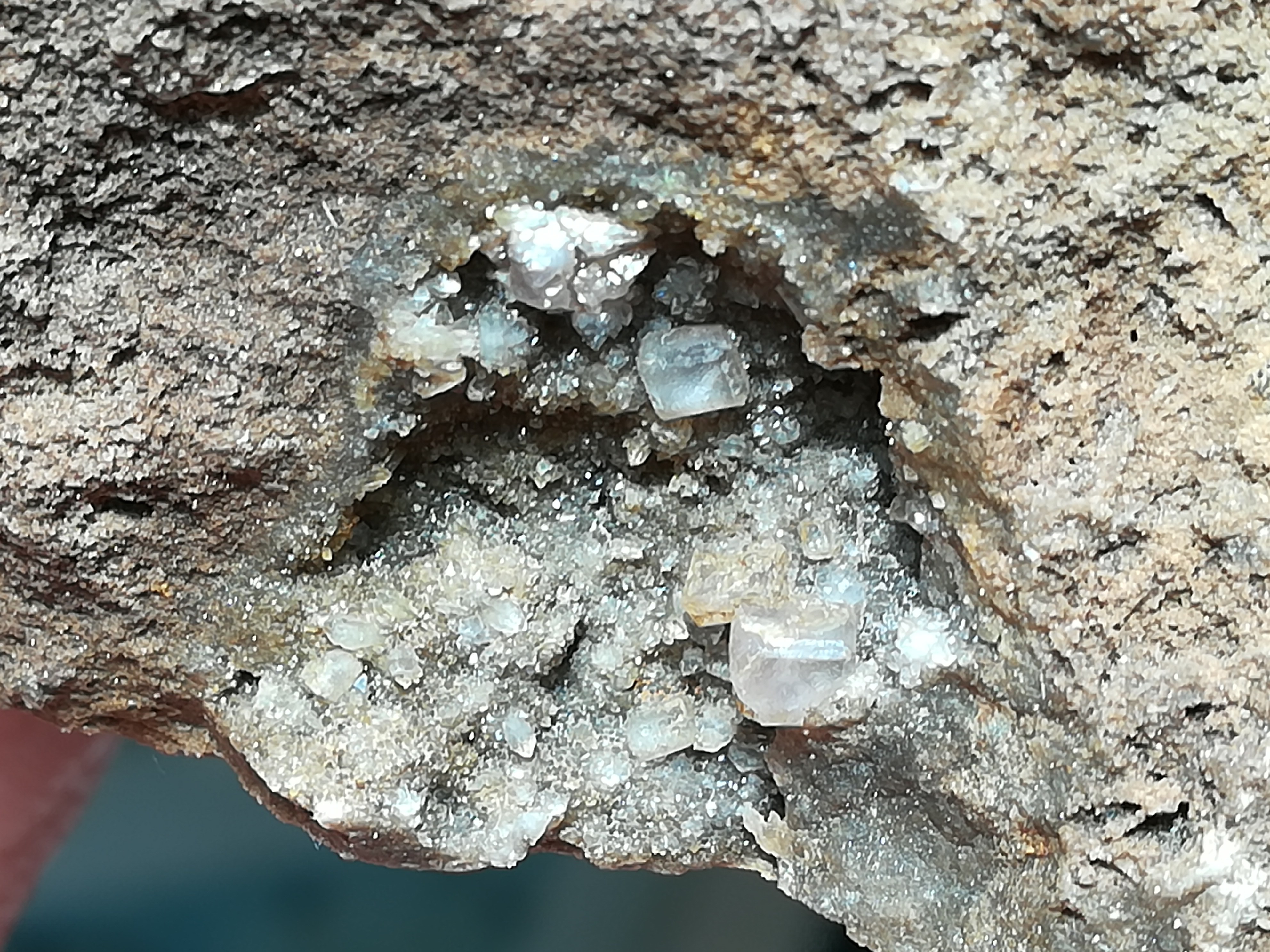

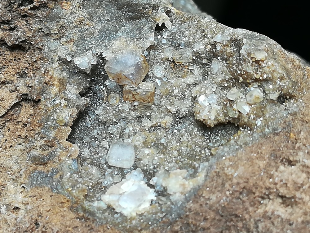

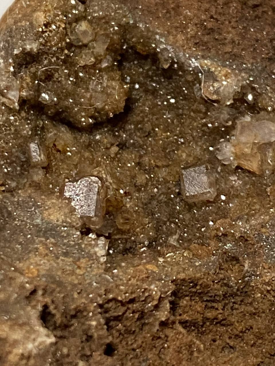

Davy 74 Posté(e) 24 mai 2024 Signaler Posté(e) 24 mai 2024 Bonjour à tous, nouvellement inscrit ici et passionné par la minéralogie. Habitant dans un beau terrain de jeu, la Haute-Savoie. Merci de m’accueillir ! Toutefois, pas facile parfois d'identifier avec certitudes un minéral. J'ai fais de la prospection en Alsace dans le secteur de Bergheim et j'ai trouvé cette petite pierre minéralisé ! La taille des cristaux est de 4mm. Éclat et couleur, légèrement rosé, différentes du reste de la minéralisation. Je dirais qu'elle ressemble à de la fluorine, ce qui serait ma première ! Vos avis seront les bienvenus ! Citer
Marco Nature Posté(e) 24 mai 2024 Signaler Posté(e) 24 mai 2024 Bonjour..bienvenu sur ce forum. Et très belles photos. Citer
said.saad Posté(e) 24 mai 2024 Signaler Posté(e) 24 mai 2024 Bienvenue Avez-vous effectué un test HCl? Car ca ressemble également à la calcite et quartz. Citer
AMEDE Posté(e) 24 mai 2024 Signaler Posté(e) 24 mai 2024 Quartz ,non pas la bonne géométrie des cristaux. Calcite ça m'étonnerait aussi, mais fait tout de même un test HCl. Citer
icarealcyon Posté(e) 24 mai 2024 Signaler Posté(e) 24 mai 2024 S'il s'agit de fluo, les troncatures sur les arêtes des cubes sont très marquées. Pas fréquent ces formes. Citer
Davy 74 Posté(e) 24 mai 2024 Auteur Signaler Posté(e) 24 mai 2024 Les cristaux sont petits, j'ai bien pensé à faire un test chimique, mais avec la crainte de les abîmés. La base cristallisée autour de la supposé "fluorine" est bien du quartz. Je ne reconnais pas les caractéristiques de la calcite ici, mais il reste bien sûr un doute. Le secteur de découverte est connu pour la fluorine, alors j'espère bien que ça en soit ! 😉 il y a 18 minutes, icarealcyon a dit : S'il s'agit de fluo, les troncatures sur les arêtes des cubes sont très marquées. Pas fréquent ces formes. Merci pour l'info, c'est trop bien !!😁 J'ai d'autres photos avec un autre éclairage. Citer
grenat66 Posté(e) 24 mai 2024 Signaler Posté(e) 24 mai 2024 La cristallisation parait un peu bizarre pour de la fluo, mais pourquoi pas... Un test avec un coton tige bien imbibé de chlorhydrique : au contact avec ce que tu penses être de la fluo, pas de réaction si cela en est vraiment, en revanche si c'est de la calcite tu devrais voir un mini "bouillonnement". Tu choisis un endroit qui ne présente pas d'intérêt esthétique bien entendu et pour une aussi petite quantité d'acide, pas nécessaire de neutraliser, un passage prononcé sous l'eau devrait suffire. Bon courage à toi pour tes futures prospections et de belles découvertes Citer

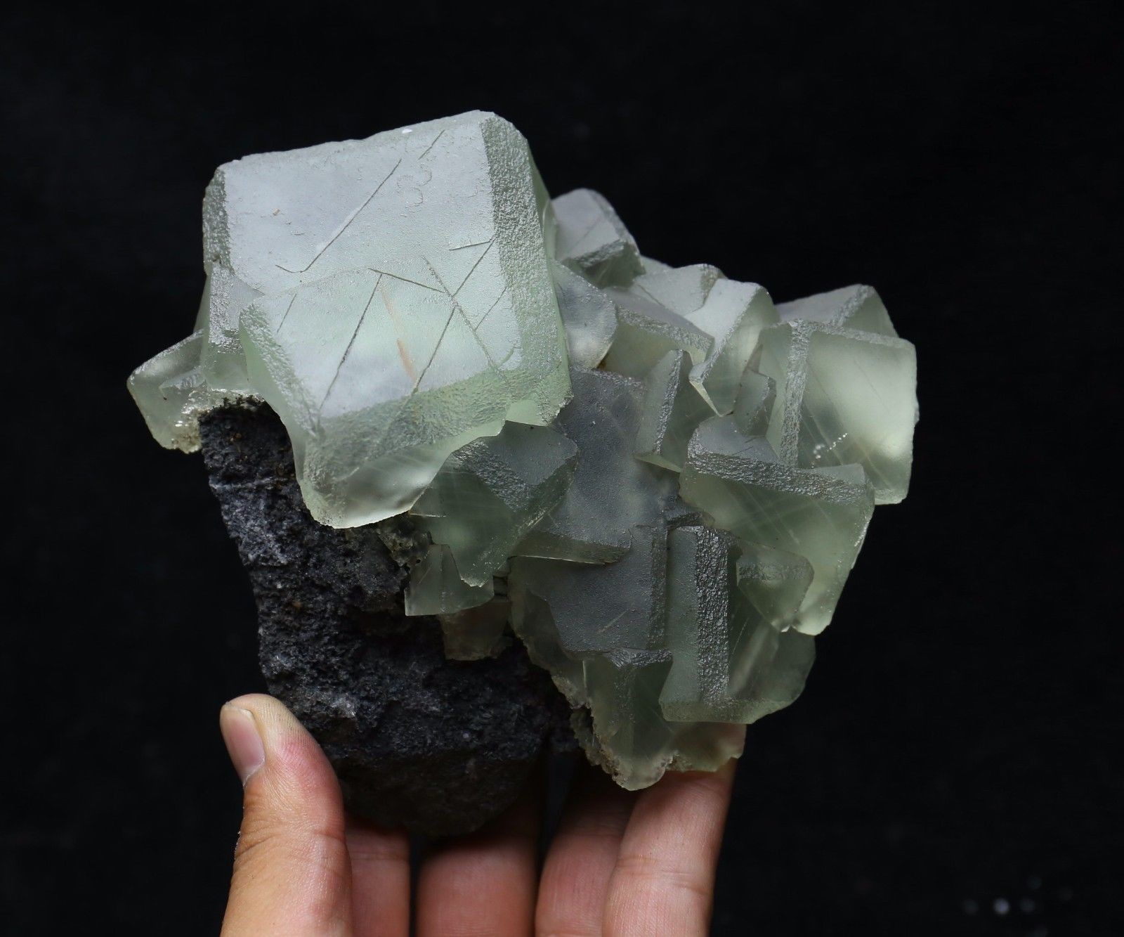

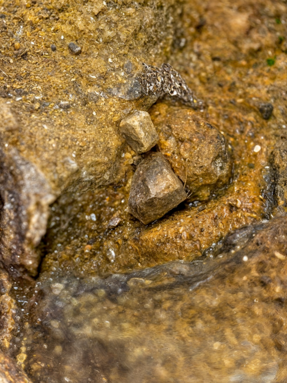

JLOUI Posté(e) 24 mai 2024 Signaler Posté(e) 24 mai 2024 Ca fait quand même bien fluo ! Pour les troncatures, il y des choses très ressemblantes en Chine du côté de Xianghualing-Xianghapu. Un exemple de ma collection : Citer
Davy 74 Posté(e) 25 mai 2024 Auteur Signaler Posté(e) 25 mai 2024 Il y a 12 heures, JLOUI a dit : Ca fait quand même bien fluo ! Pour les troncatures, il y des choses très ressemblantes en Chine du côté de Xianghualing-Xianghapu. Un exemple de ma collection : Ah oui c'est pas le même calibre ! Belle pièce ! Je vais faire un test à l'acide, pour confirmer ou non si calcite. En tout cas c'est pas facile de déterminer quelle est cette minéralisation. Si c'est de la fluorine, elle est atypique. Citer
ice tea Posté(e) 25 mai 2024 Signaler Posté(e) 25 mai 2024 Bonjour, Fluo sans aucun doute ice tea Citer
AMEDE Posté(e) 27 mai 2024 Signaler Posté(e) 27 mai 2024 Fluo évidemment oui, je voulais juste lui faire faire le test HCl. Citer
trenen23 Posté(e) 27 mai 2024 Signaler Posté(e) 27 mai 2024 Mais forme peu courante pour du Bergheim ? Serge Citer

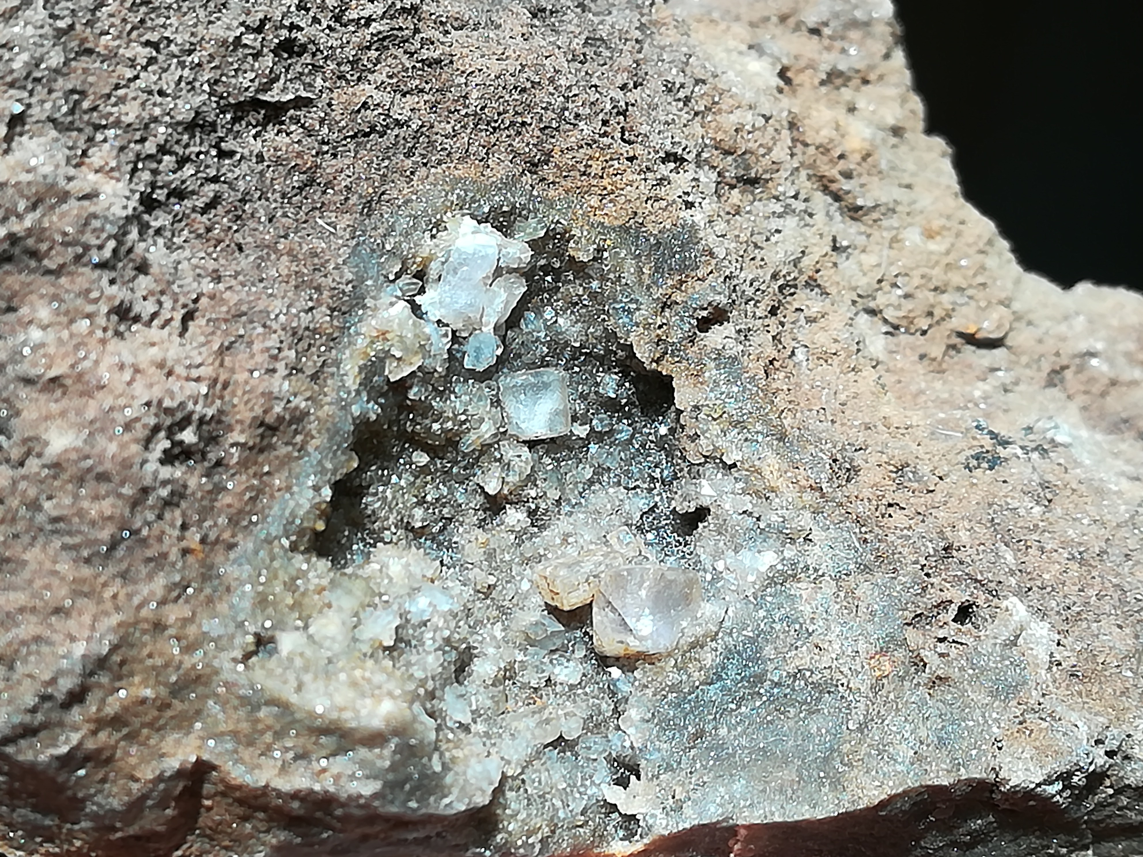

AmaurySchmitt Posté(e) 20 novembre 2024 Signaler Posté(e) 20 novembre 2024 Fluorite effectivement ! Cependant, elle est encore un peu différente des fluorites chinoises, même si le principe est similaire lorsqu'on observe des pièces plus grandes on remarque que ce n'est pas tout à fait la même chose. Citer
