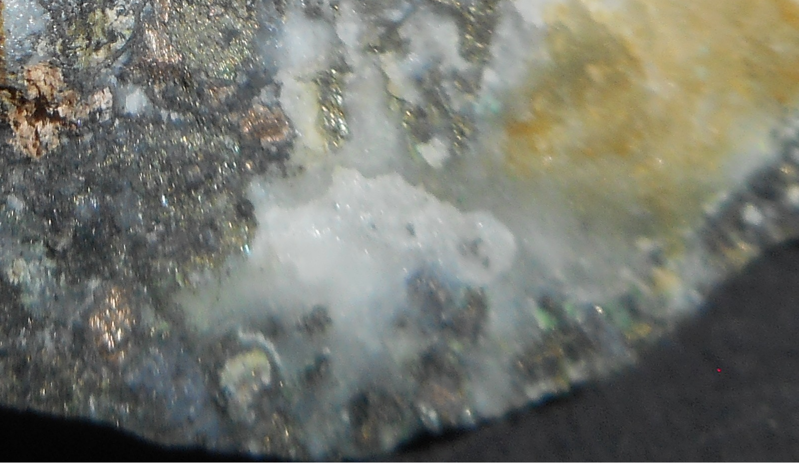

Il y a 2 heures, icarealcyon a dit :
Marco, tu est bien arrivé à rayer du verre avec la "roche blanche", et elle ne réagit pas à l'acide ?
Au couteau d'acier, sur une zone relativement plate et lisse du blanc (sans rien d'autre, par exemple au revers) ça donne quoi ?
Si tu as appuyé vraiment fort, un écrasement ou effritement s'est peut-être produit pour ce blanc, qui n'est pas à confondre avec une rayure.
En effet l’endommagement de la matrice peut résulter d’un effritement sous la pression intense de la pointe du couteau. D’autant que l’examen attentif des photos révèle une structure esquilleuse de la matrice blanche, avec des microfissures sub parallèles à la surface (esquilles d’arrachement, conséquence probable d’efforts de traction lors de la cassure). Dureté et ténacité sont des notions distinctes : on sait débiter des lames de silex par simple pression d'un outil en bois ou en os. Et cliver des diamants par pression d'une lame. Il me revient une anecdote selon laquelle de nombreux diamants auraient été détruits au Brésil parce que certains prospecteurs les croyaient infrangibles et les testaient d'un coup de marteau.
Pour ma part, j'ai remarqué à l'agrandissement de la photo du revers des petites zones vertes comme en remplissage de mini-cavités en bordure du caillou, existent-elles vraiment ou est-ce juste un reflet ?
Bien vu : certains des spécimens de Nickeline de Sardaigne que j’ai débusqués dans les banques de données photographiques montrent des traces d’Annabergite.
Bonjour icarealcyion. Oui tout est de ce que tu as dis..effectivement il y a un peu de taches vertes, mais la pour dire ce que cest??..vert très clair.
Le 28/05/2024 à 10:16, Marco Nature a dit :
bonjour, répondu a la question, petit up..merci
Bonjour Marco, ta réponse va dans le sens de la diagnose de But: ces remplissages verts sont compatibles avec un minéral vert d'oxydation du nickel, l'annabergite, ce qui confirmerait qu'il s'agit de nickeline comme minéral primaire (celui couleur bronze). L'annabergite peut prendre cette forme terreuse verte en enduits. Cette identification, comme d'autres, ce n'est, disons, qu'une forte présomption, en l'absence de critères plus facilement identifiables. Seule une analyse chimique pourrait apporter une certitude.  Il faut bien considérer que comme nous dépendons des seules photos et des résultats de tests pour donner des pistes de recherche, nous ne sommes presque jamais sûrs à 100% de nos réponses, sauf dans les cas vraiment sans appel; heureusement il y en a.
il y a 48 minutes, icarealcyon a dit :
Bonsoir, et merci j ai pris conscience que le résultat n ais qu une ébauche mais bien travaillez par tous qui y ont participés, bravo et heureusement qu il y a personnes comme vous tous pour nous guidez, meme si parfois,je vous envoyaient sur de mauvaises pistes.
