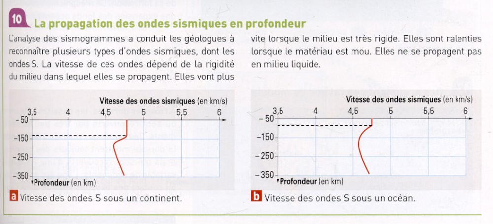

Foucault dit bien "asthénosphère déformable" rien d'autre et je ,suis tout à fait d'accord avec "déformable".
"Matière très lentement déformable" me semble bien plus approprié , juste, sans être une digression.... que le terme faux de magma.
Je réfute le terme de "polémique" à ce sujet, il s'agit de "rigueur" et de "faux"et uniquement de cela.
Le mot géologique juste correct précis et sans la moindre discussion possible et encore moins de polémique est "asthénosphère" que l'on pourrait remplacer par "matière excessivement lentement déformable" s'il fallait faire une périphrase.
"La viscosité n'entraîne pas de rigidité" dis-tu , certes au niveau fac de la physique, mais puisqu'il s'agit ici de pédagogie et de vulgarisation, et de simplicité pour faire comprendre l'incompréhensible vu qu'ils n'ont pas les connaissances nécessaires, comment fait-on ? On trouve une astuce. Et de même que je crois que tu préfèreras recevoir un kg de plumes sur le crâne à un kilogramme de plomb, tu préfèreras sans doute prendre un coup de barre de chamallow à quelques poises qu'un coup barre de glaçon à 10 puissance 12 poises, ça fait quand même moins mal, non ? Si pas convaincu, essayes et vive la démarche expérimentale. Nous sommes pas en physique pure mais dans le domaine du truc pédagogique qui arrive à faire piger l'impigeable au premier abord.
Aucun rapport entre viscosité et rigidité quand il s'agit de puissances de 10 à 12 18 et 21 ? Tu rigoles?
Tu n'as jamais pris un coup de sac de billes dont le sac est très serré, ou dont le sac est lâche... essaye ce sybole simplite et efficace, tu m'en diras des nouvelles :siffler:
Certaines ondes sismiques ne traversent pas le liquide (noyau ext par ex) mais elle ne traversent que les solides dont le manteau terrestre , donc le manteau y compris son asthénosphère (avec ses cellules de convection) est solide! Toujours pour être simple et clair niveau 4ème.
Et pour conclure ; bien sûr que ce n'est pas si simple de faire piger qu'un solide puissse se comporter comme un liquide, c'est bien pour cela que je fais intervenir le grand absent de cette conversation: le temps immense, avec ma symbolisation expérimentale de la boule de silicone qui se comporte et qui a l'air d'un solide et pourtant coule comme un liquide (en y mettant le temps).
