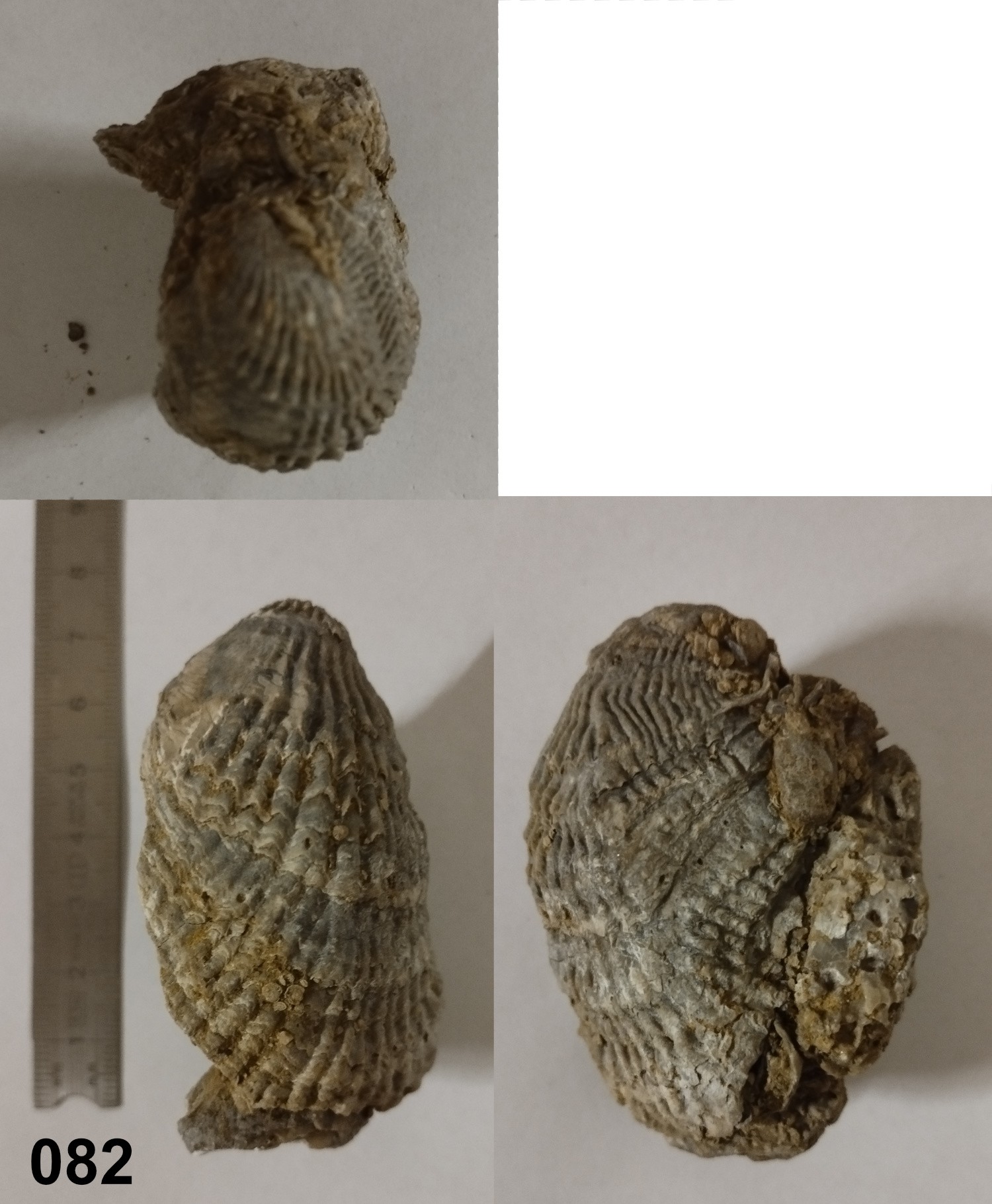

082 j'en ai fait Ostrea multicostata ?

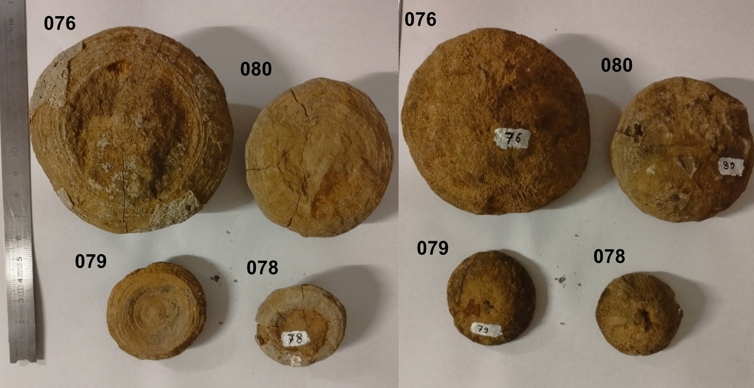

076 078 079 080 j'en ai fait des Polypiers Cyclotites ellipticus ?

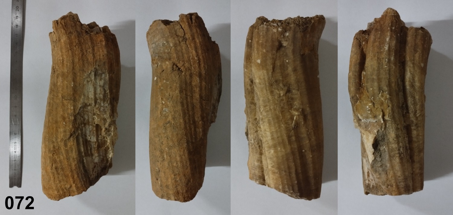

072 un spécimen de 20 cm ! j'ignore ce qu'il peut être ? Hippurites socialis ?

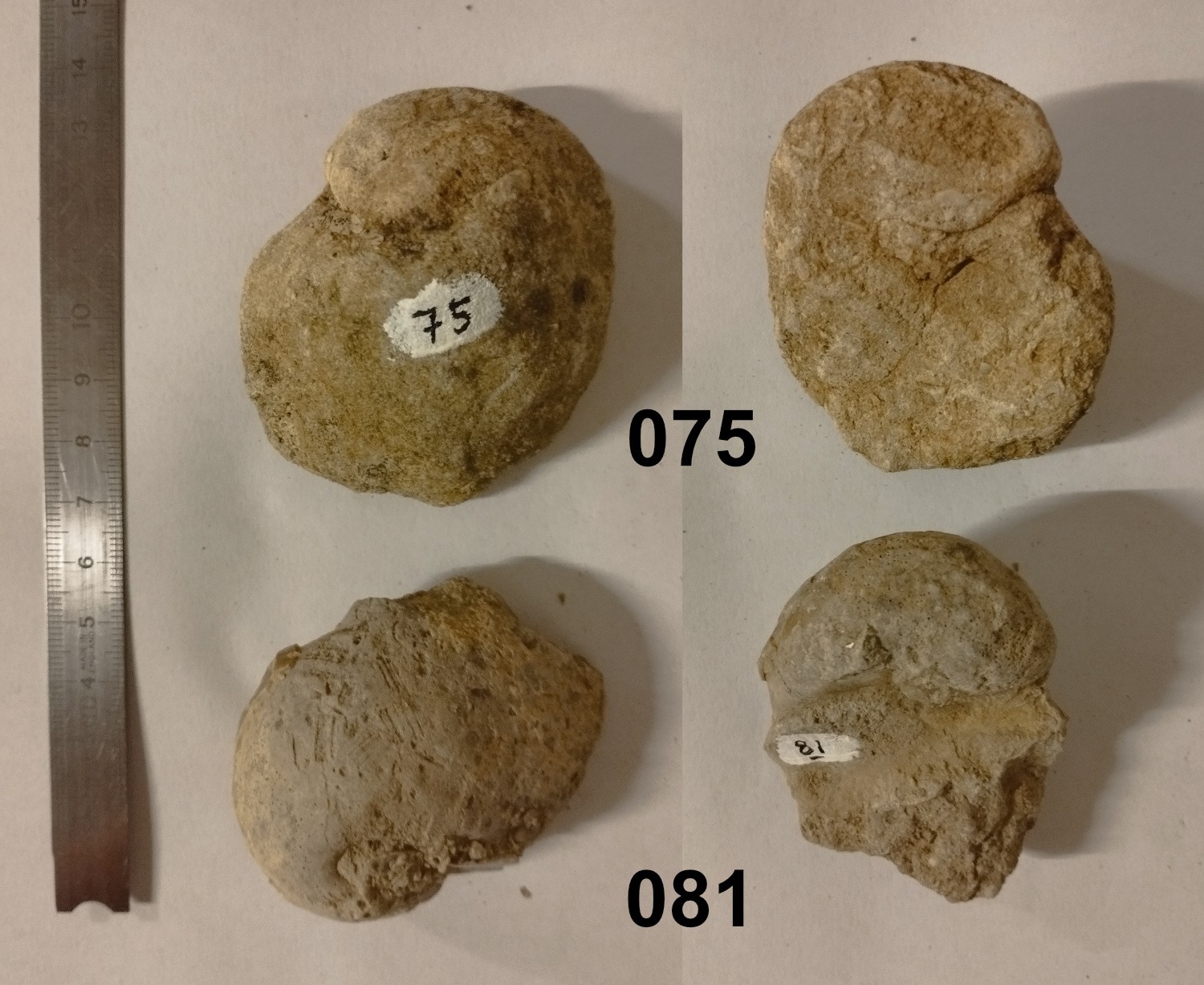

075 deux spécimens très plats dont chacun porte une courte spire. Qui sont-ils ?

La localisation me semble pas bonne, 75 et 81 PAR exemple on les trouve dans l'Ilerdien de l'Aude, mais pas dans l'Aptien de La Clape, idem pour pas mal d'autre de t'es fossiles.

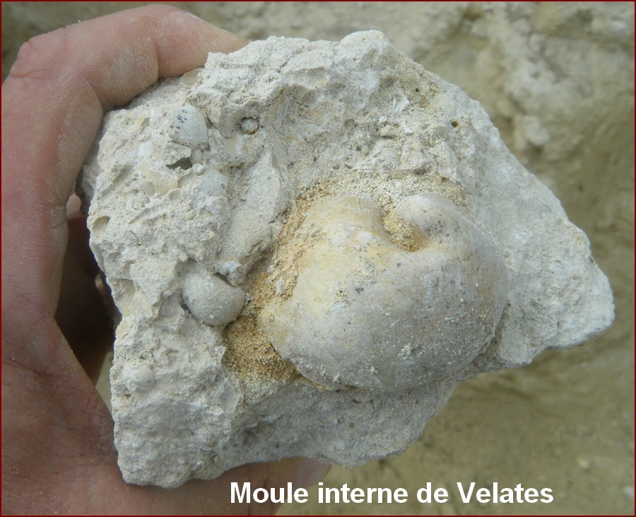

@elasmo aurais tu l'espèce des velates ou au moins le genre, je cherche depuis quelques jours mais je ne trouve pas.

J'ai oublié la photo du 72, un spécimen de 20 cm. j'ignore ce qu'il peut être ? Hippurites socialis ?

082 Ostrea multicostata
075 081 moules internes de Velates sp.

076 078 079 080 Polypiers Cyclotites sp.  Cyclotites ellipticus ?
072 Hippurites socialis ?
