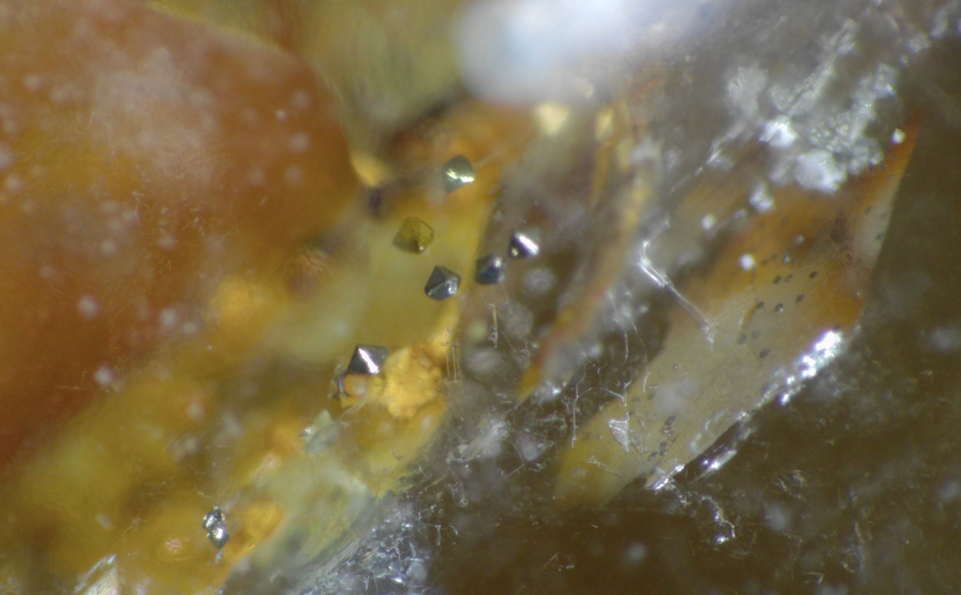

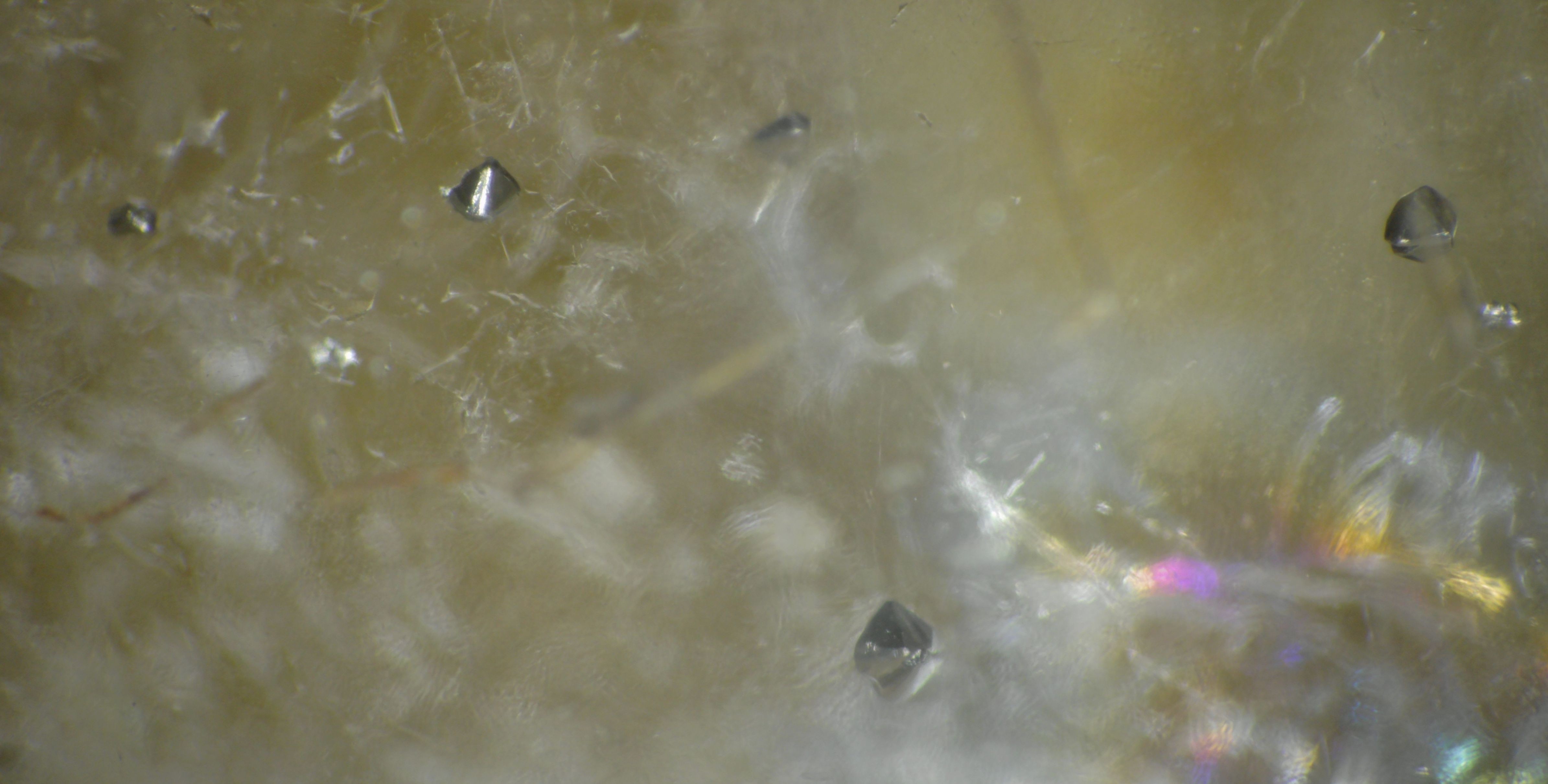

dans une barytine je trouve des inclusions est-ce de la magnétite?
si oui les gisements à barytine sont-ils toujours lié à une génèse de magnétite?
qui peut m'éclairer sur le lien entre les deux minéraux?
Bonsoir, j'avais acheté dans le Tarn des minéraux de la région et c'était de la barytine avec des cristaux de tétraédrite (voici une photo).
Tétraédrite pour sûr dans ton cas.
Une vue d'ensemble du specimen pourrait peut être permettre d'attribuer une origine plus précise et donc obtenir une aide pour l'identification de ces inclusions. Pour moi, pyrite (très fréquent), ou éventuellement, (et beaucoup moins fréquent), galène.  Un sulfure métallique cristallisant dans le système cubique, en tout cas. Je vois des octaedres sur votre photo, pas des tetraedres, donc à priori pas tetraedrite.

Bonsoir,
Pour moi, vu la forme, on peut exclure la pyrite ou la galène. Pour distinguer la magnetite de la tetraedrite on peut soit décrocher un mini morceau et tester avec in aimant pour savoir si c'est magnetite ou pas (la tetraedrite ne l'est pas) ou avec de la poudre de fer, voir si elle est attirée ou non (mais vu le petit échantillon le test peur être dur a réaliser).

Le 06/05/2024 à 22:13, Géomac a dit :
"Pour sur" pourquoi ? il n'a aucun lien entre les deux
Il y a 12 heures, Géomac a dit :
Ou il y a une incompréhension globale ou c'est autre chose, car c'est quand même le contraire
Ce sont biens sur des cristaux octaédriques (pas de tétraèdres là dedans), donc pyrite ou galène
A+
Oui au temps pour moi ce ne sont pas des tetraedres mais octaedres.
J'avais vu surtout les faces triangulaires mais oui la forme rappelle plutôt les cristaux de diamant ou de fluorine bipyramidale.
