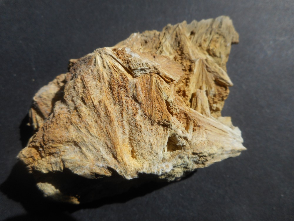

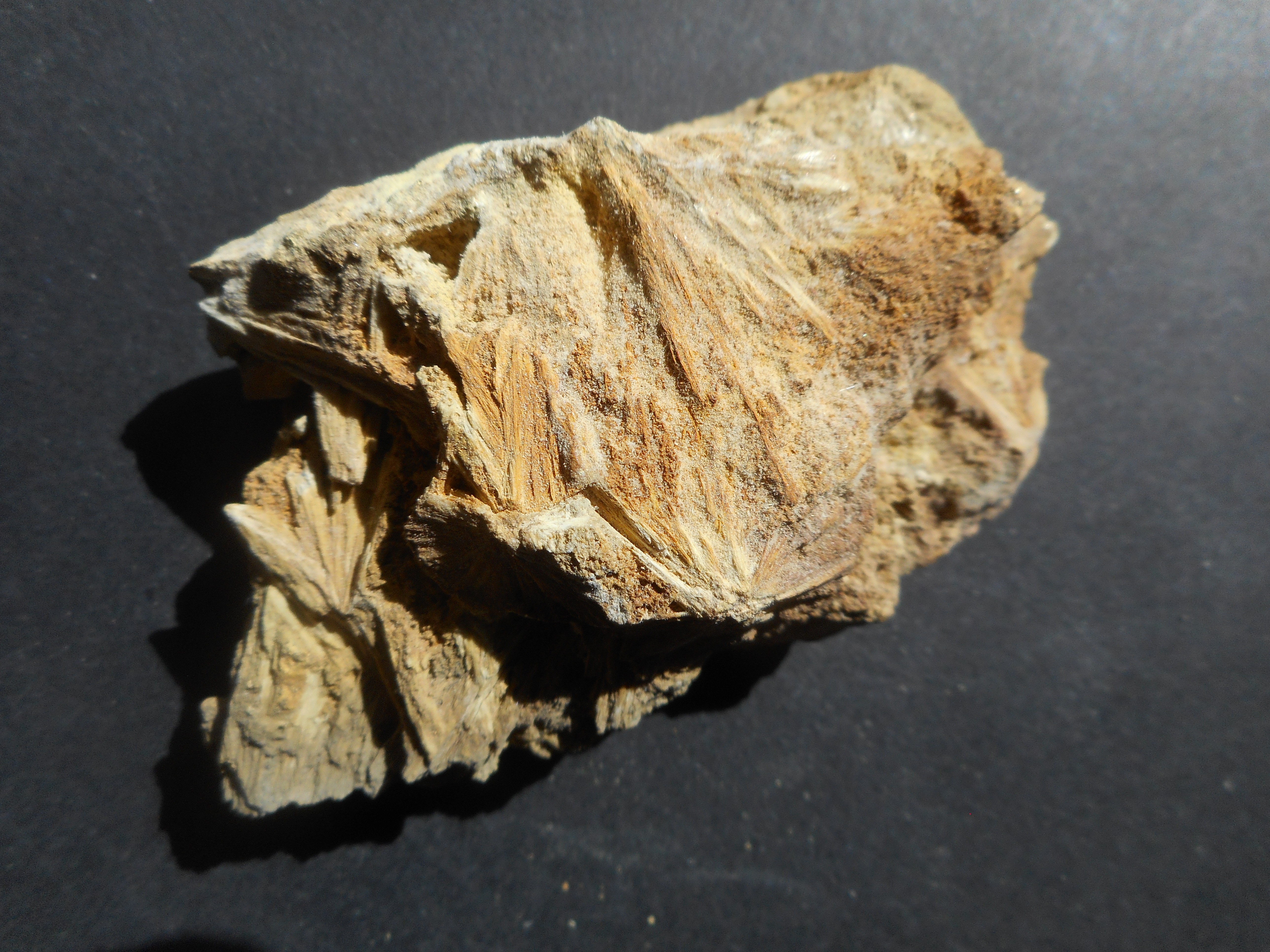

Bonsoir
Franchement pour ma part ressemble a une piéce soufrée disthéne ou autres Minéral sulfuré? ou c est transformé avec l age!!
Tout est Jaune/orangé la roche idem
Alors une éniéme aide de votre part....merci
8,0/4,0 cm
Bonjour
j ai cherché sur mes docs et Mindat, une liste de localités régions etc a foison, il y a une petite parcelle fibreuse blanc qui n as pas été jauni, cela pourrait etre ça, mais je préfère vos avis qu aux miens.
Ps: ça couleurbest du au soufftre ou c est dégradé avec le temps?...merci
Pour la couleur ocre (plutot que jaune), c'est plus probablement un hydroxyde de Fe.
La wollastonite n'était qu'une suggestion, et j'aurais préféré avoir une reaction a HCl, vu que ce mineral se retromorphose tres souvant en calcite + quartz.
Si vous pouvez examiner les baguettes de pres, il faudrait chercher a voir un clivage transverse et son orientation par rapport a l'allongement (angle droit ou pas ?)

Assez d'accord pour la morphologie, mais ça peut être jaune sous UV courts ? Il faudrait qu'elle ne contienne pas du tout de Fe.
Re bonjour,  aux uv Court c est vert jaune, moi non plus j y suis plus..

Apparemment oui (source https://en.wikipedia.org/wiki/Tremolite)
Nota : si c'est bien trémolite, ça ne doit pas broncher aux acide. Mais si c'est bien de Campo Lungo (localité type au passage), cela vient d'une roche carbonatée (dolomie je crois)

Re..enfin de compte quand on dit ne doit pas broncher aux uv, cela signifie qu il n y a pas de bulle ? J avais précisé que le hcl penetrais directement, donc la Tremolite pourrait en être une..
il y a 42 minutes, greg la veine a dit :
Si ça bulle c’est que cela réagit. Donc si c’est trémolite, ce doit être mélangé avec dolomie. Après si cela « absorbe » sans bulles, c’est peut être la structure pleine de creux

Ok saisi merci Greg...phoscorite et tous pour vos efforts
