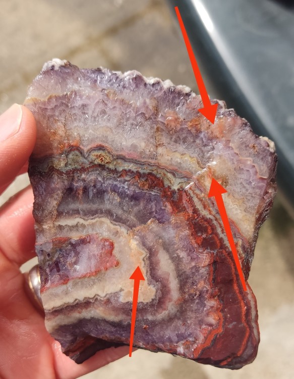

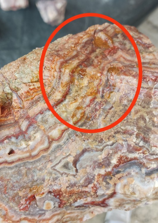

Bonjour, je fais appel à vous car j'ai eu quelques problèmes lors de la réalisation de bain Hcl. J'ai laissé des pierres pendant 3 jours dans Hcl, certaines dans un bain qui avait déjà servi (liquide déjà jaunâtre en commençant) et d'autres dans un bain neuf, le tout au soleil. Ensuite je les ai sorti et rincé et là j'ai constaté que certaines pierres avaient été comme "contaminé" avec présence de tâches rouille qui n'étaient pas présentes sur celles ci. Ensuite je les ai mise dans un bain avec du bicarbonate de soude pendant 3 jours aussi. J'avais lu sur ce forum qu'il fallait faire ça pour éviter les traces jaunes de l'hcl mais malheureusement j'ai quand même des pierres qui ont jaunis à peine quelques heures après le bain au bicarbonate. Donc ma question est de savoir ce que j'ai mal fait pour faire apparaître des tâches d'oxyde et rouille sur des pierres qui n'en avait pas au départ et pourquoi les pierres ont quand même jaunis après le bain au bicarbonate de soude qui a duré la même période que le bain d'Hcl ? Merci d'avance pour vos éclaircissements qui me permettront de progresser
IMG_20240501_173019.thumb.jpg.72d5327fd30dabfc7e94b96ab1a4247e.jpgIMG_20240501_173004.thumb.jpg.a46c4a04b69af5b741b9311ea4e62869.jpgIMG_20240501_195724.thumb.jpg.1e3715a281cbad994ee5816f6b0ac142.jpg
tes taches jaunâtres sont des redépôts d'oxydes de fer qui étaient en solution dans le bain. C'est assez courant. Pour y remédier tu peux effectuer un nouveau bain d'HCl propre ou faire un bain d'un autre produit, tel que le dithionite de sodium, l'acide phosphorique ou le cristocline.
Ils semblent localisés dans des fissures, c'est en fait dû à une mauvaise évacuation du l'acide infiltré lors du rinçage; pour éviter cela, tu peux laisser tremper l'échantillon dans de l'eau quelques temps pour l'imbiber et effectuer ensuite la bain d'acide.
Ok merci pour la méthodologie
