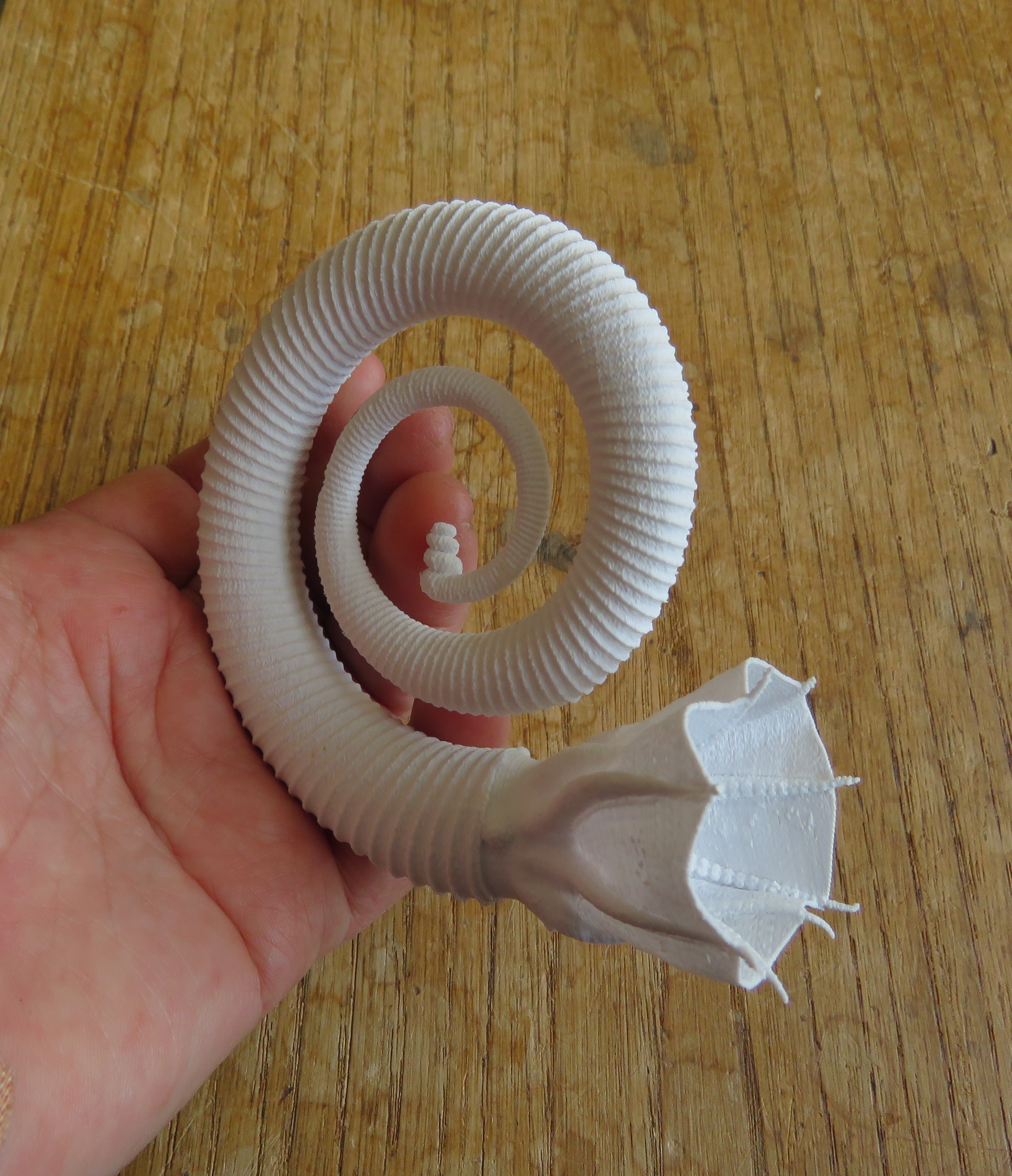

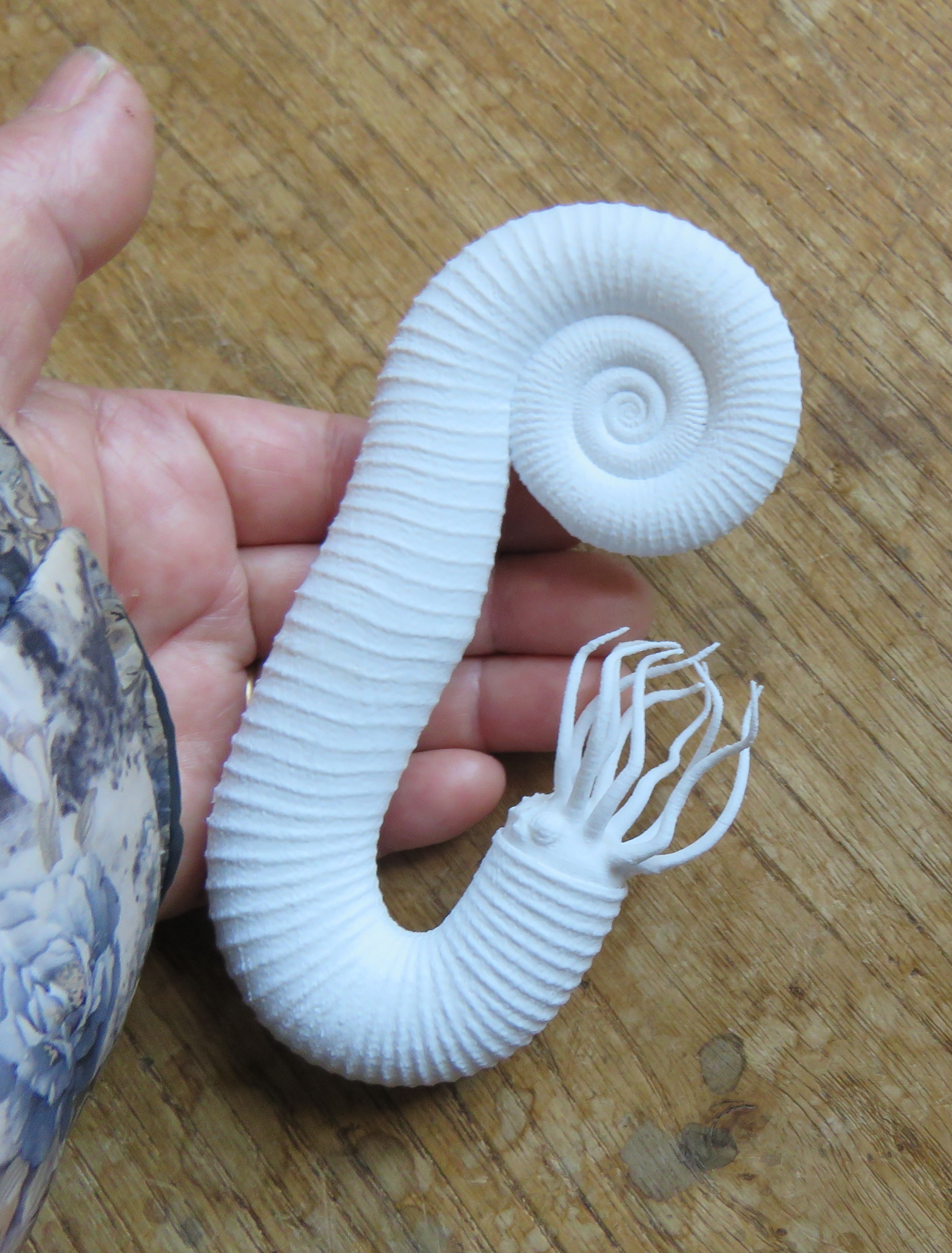

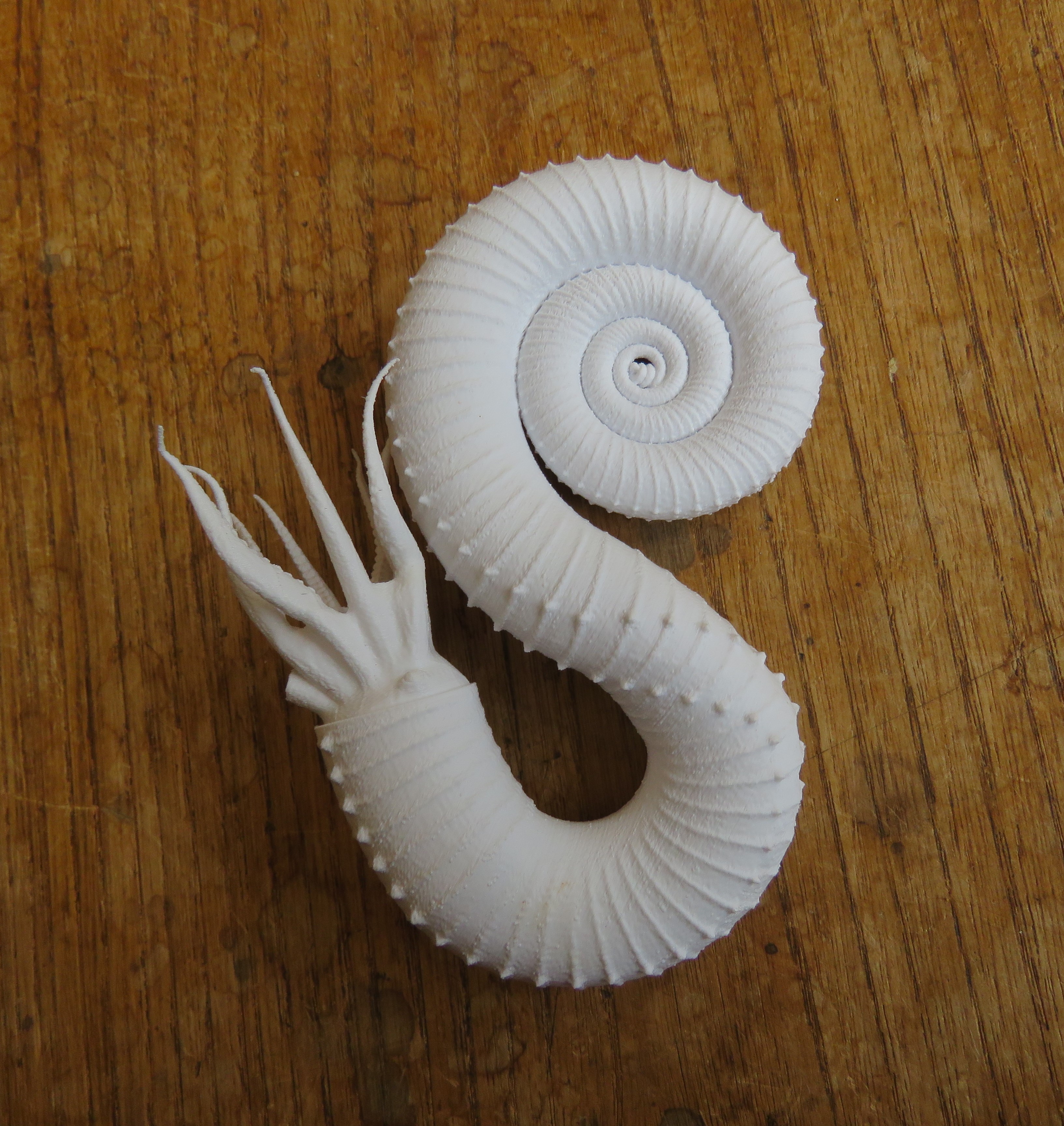

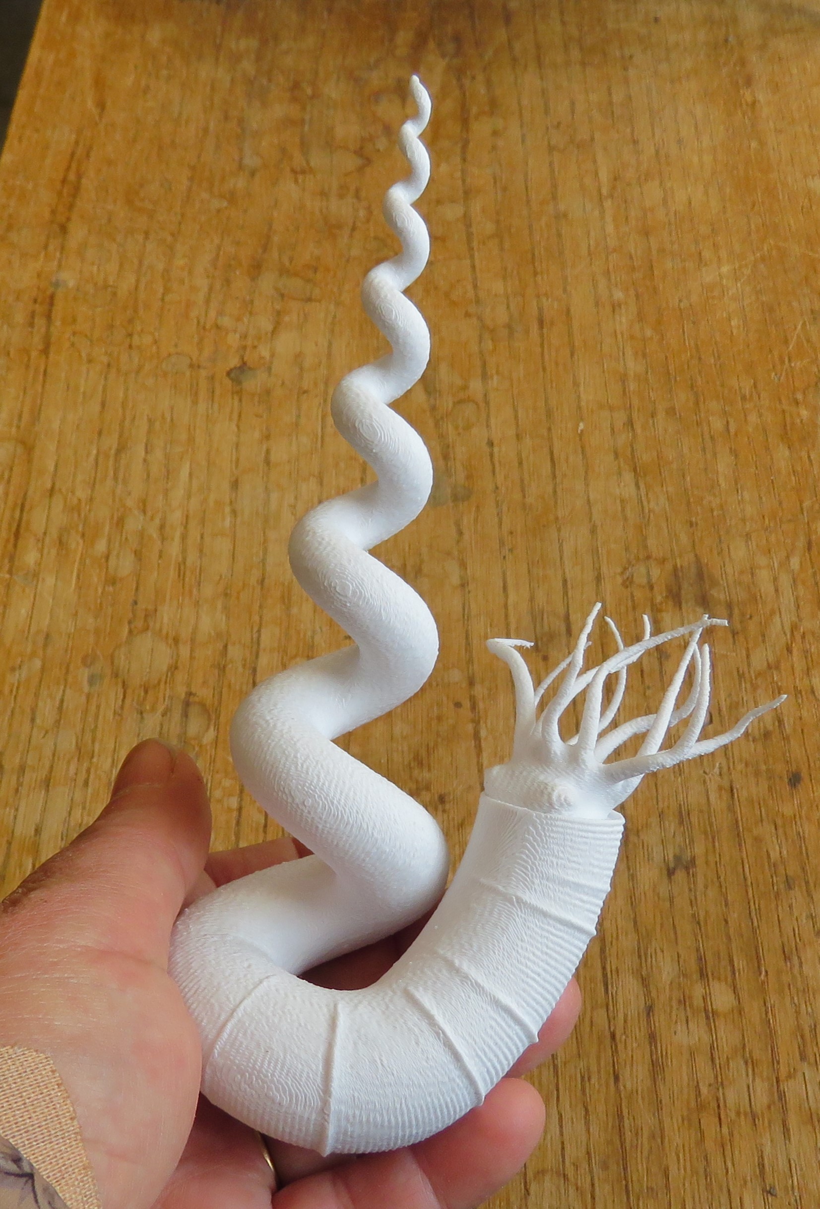

Bonjour @Squalicorax, Les Baculites avaient leurs tout premiers tours enroulés, il serait peut-être possible de détecter ces vestiges initiaux dans ce Campanien du Vercors ? En tout cas, belles trouvailles !

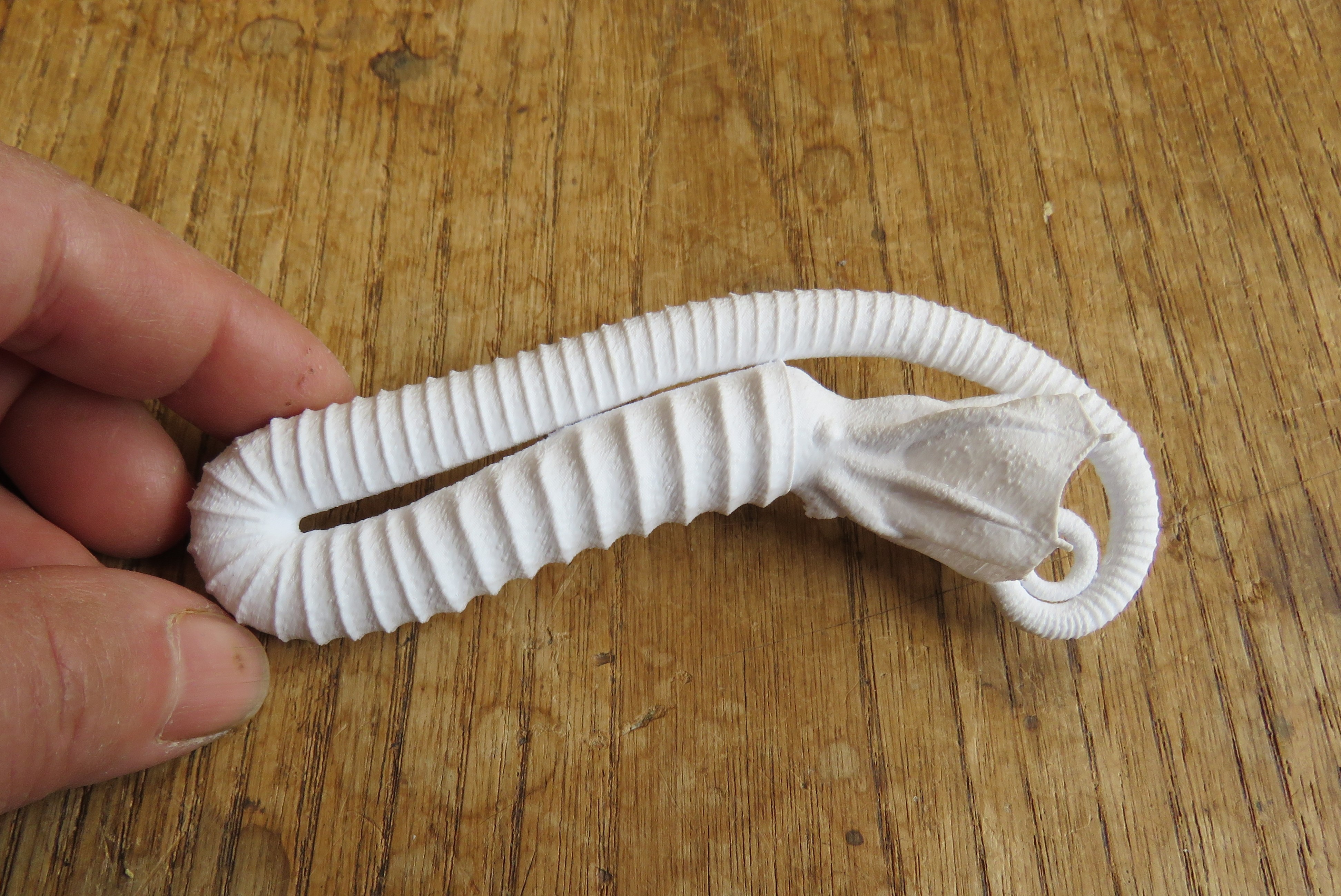

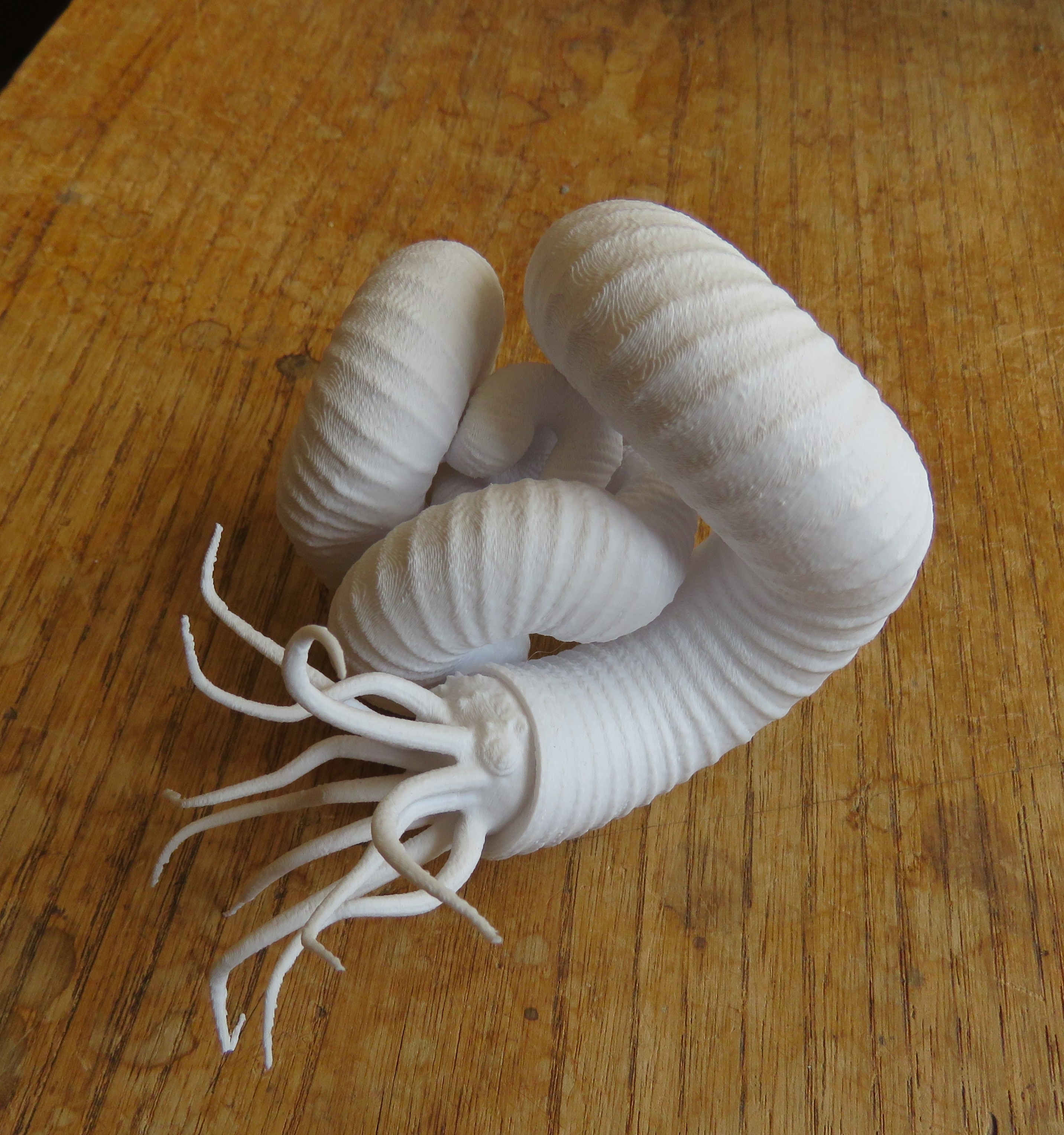

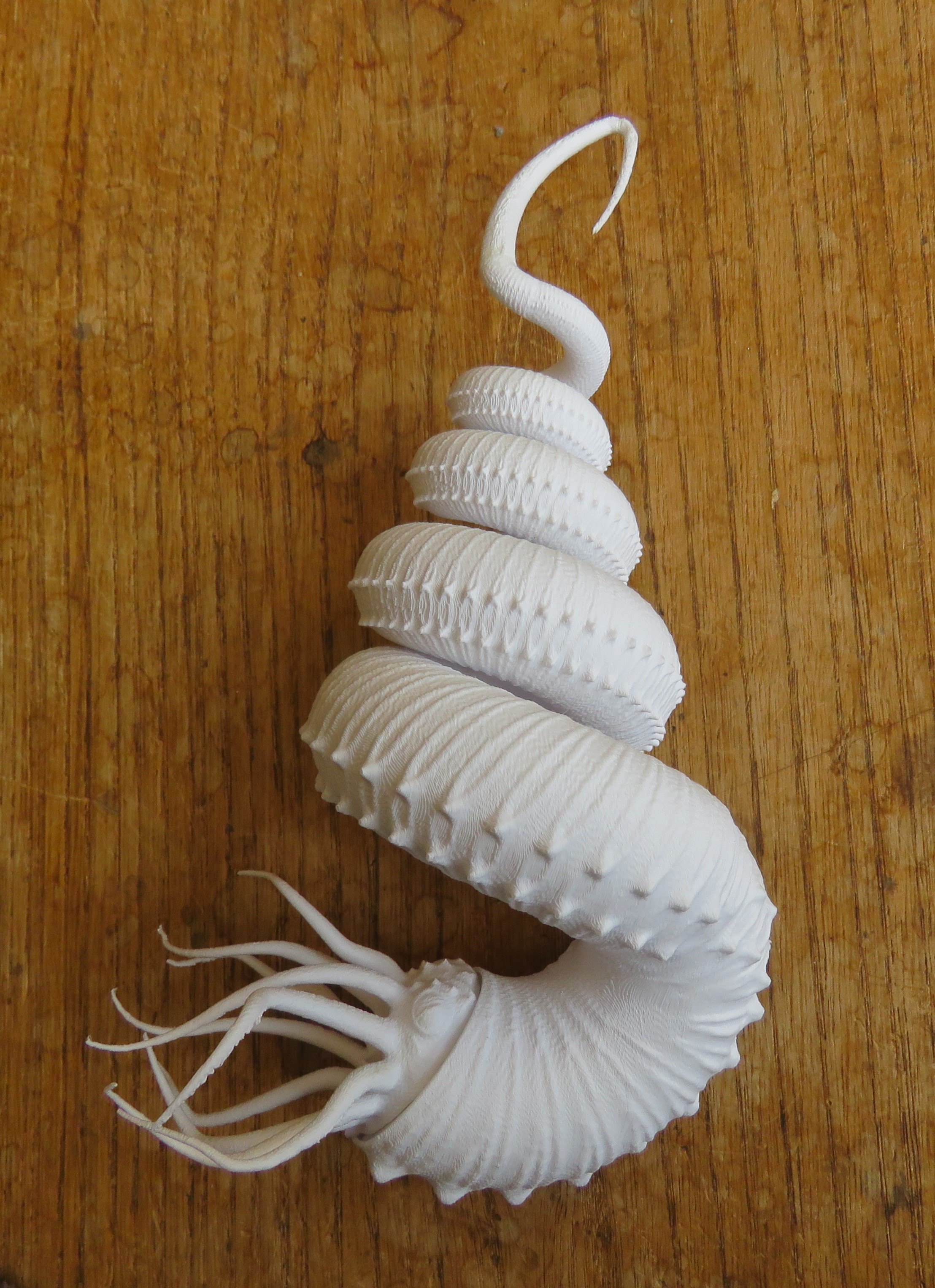

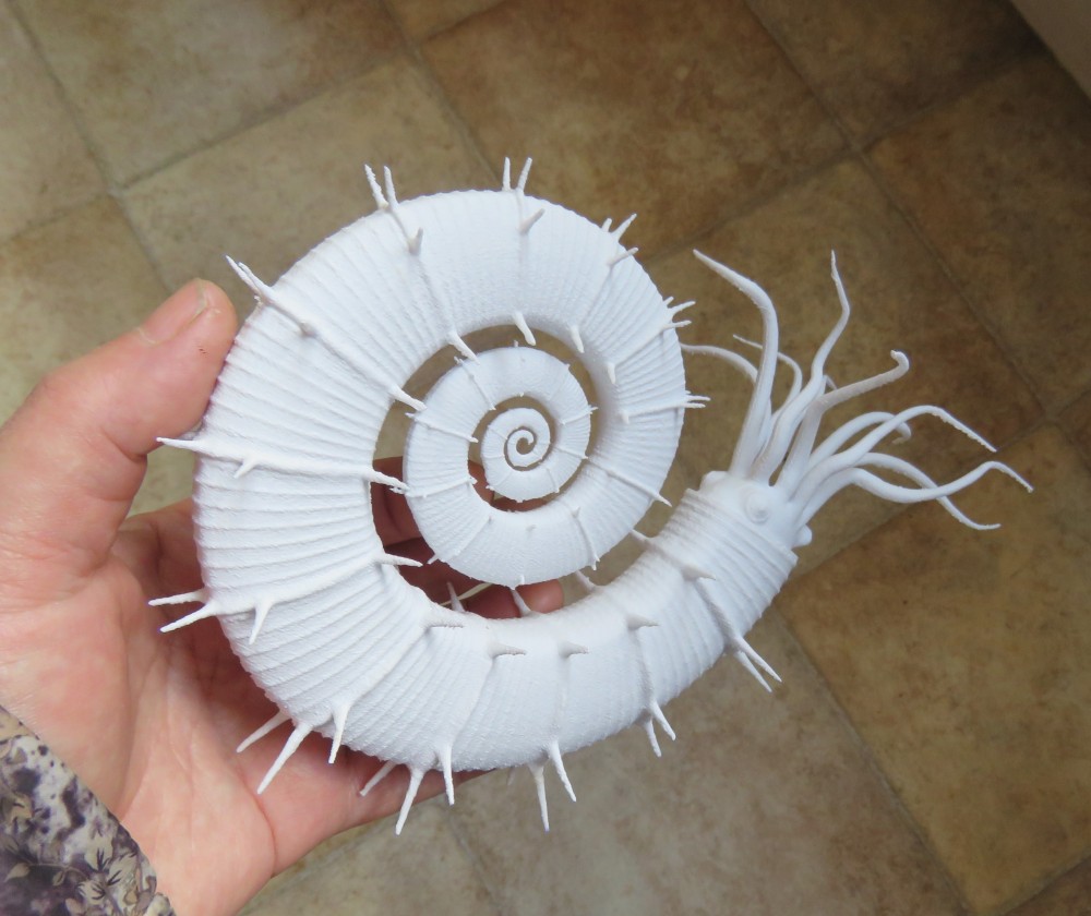

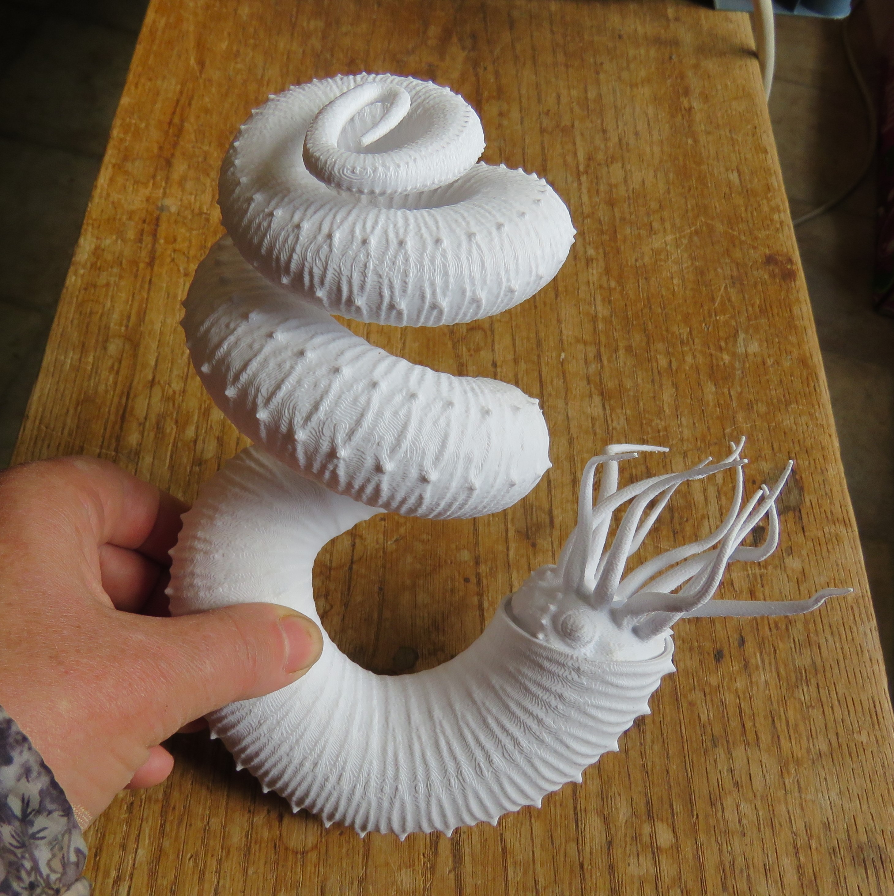

Pour les regrouper sur ce fil dédié aux hétéromorphes, j'ai re-tiré le portrait à mes modélisations 3D .
Didymoceras stevensoni
Didymoceras nebrascence
Anaklinoceras
Spiroxybeloceras
Hoploscaphites M et m
Hyphantoceras
Nipponites mirabilis, 2 vues
IMG_6928.thumb.JPG.d63c9971bb75f425ace9e91576634cb2.JPGIMG_6930.thumb.JPG.ad7f351dae0ea3be3de770a9c954ad92.JPG
Pravitoceras
Et zut j'ai mangé le nom de celle-ci :desole: Peut-être une Hétéroceras US ou une Scalarites ? J'aime bien les tentacules palmés.
Macroscaphites yvani
Et pour finir, Crioceratites nolani
  Le 23/05/2024 à 17:10, icarealcyon a dit :
Anaklinoceras
Spiroxybeloceras
Hyphantoceras
Pravitoceras
Et zut j'ai mangé le nom de celle-ci :desole: Peut-être une Hétéroceras US ? J'aime bien les tentacules palmés.

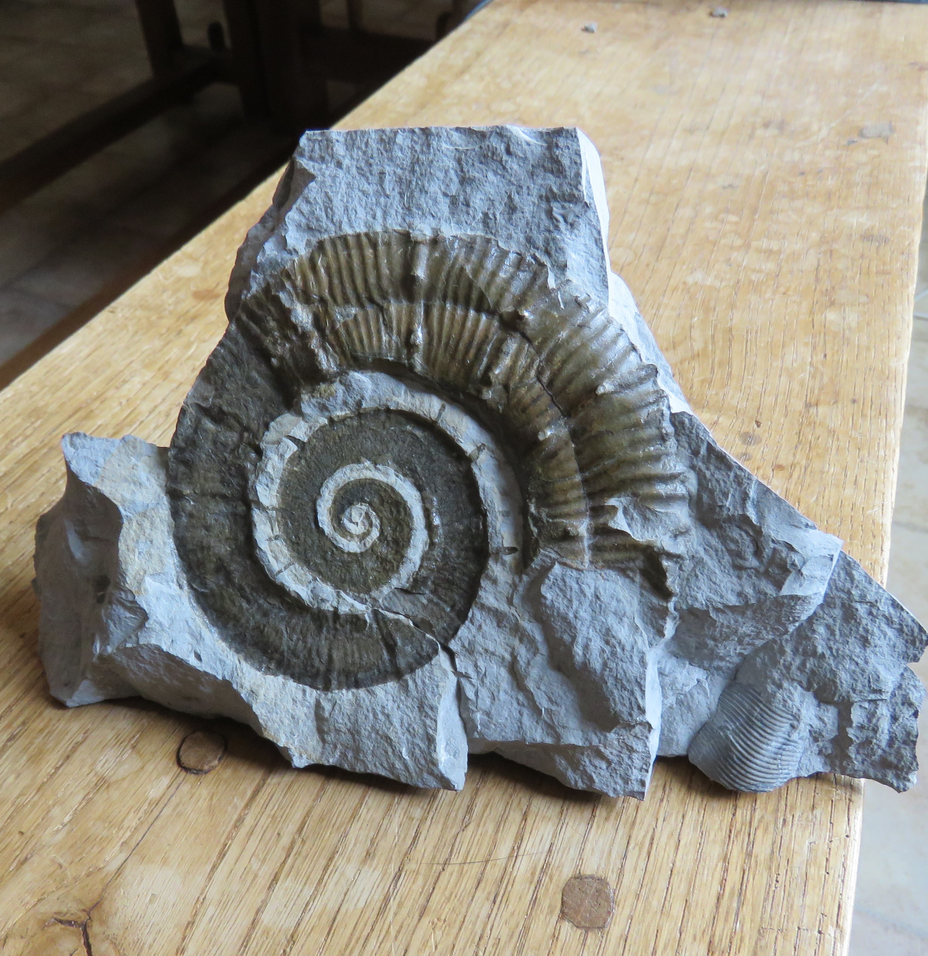

Pour revenir aux spécimens tels qu'on les trouve, voici une Protanisoceras avec épines conservées sur la chambre d'habitation, Albien, une découverte perso faite à Courcelles (Aube), en 1988, en surface, dans la célèbre carrière.
Superbe spécimen, on peu voir aussi les hétéromorphes de l'Albien dans le hors série Minéraux et fossiles tome 2 Ammonites du Crétacé et aussi la revue Fossiles n12 avec le dossier  sur le niveau Paquier Albien réalisé par Didier Bert. Les spécimens Albien ne sont pas souvent complet.
Les impressions 3D sont magnifiques!!!! Un coup de cœur notamment pour la Didymoceras, Hoploscaphites et la Pravitoceras.:wub:

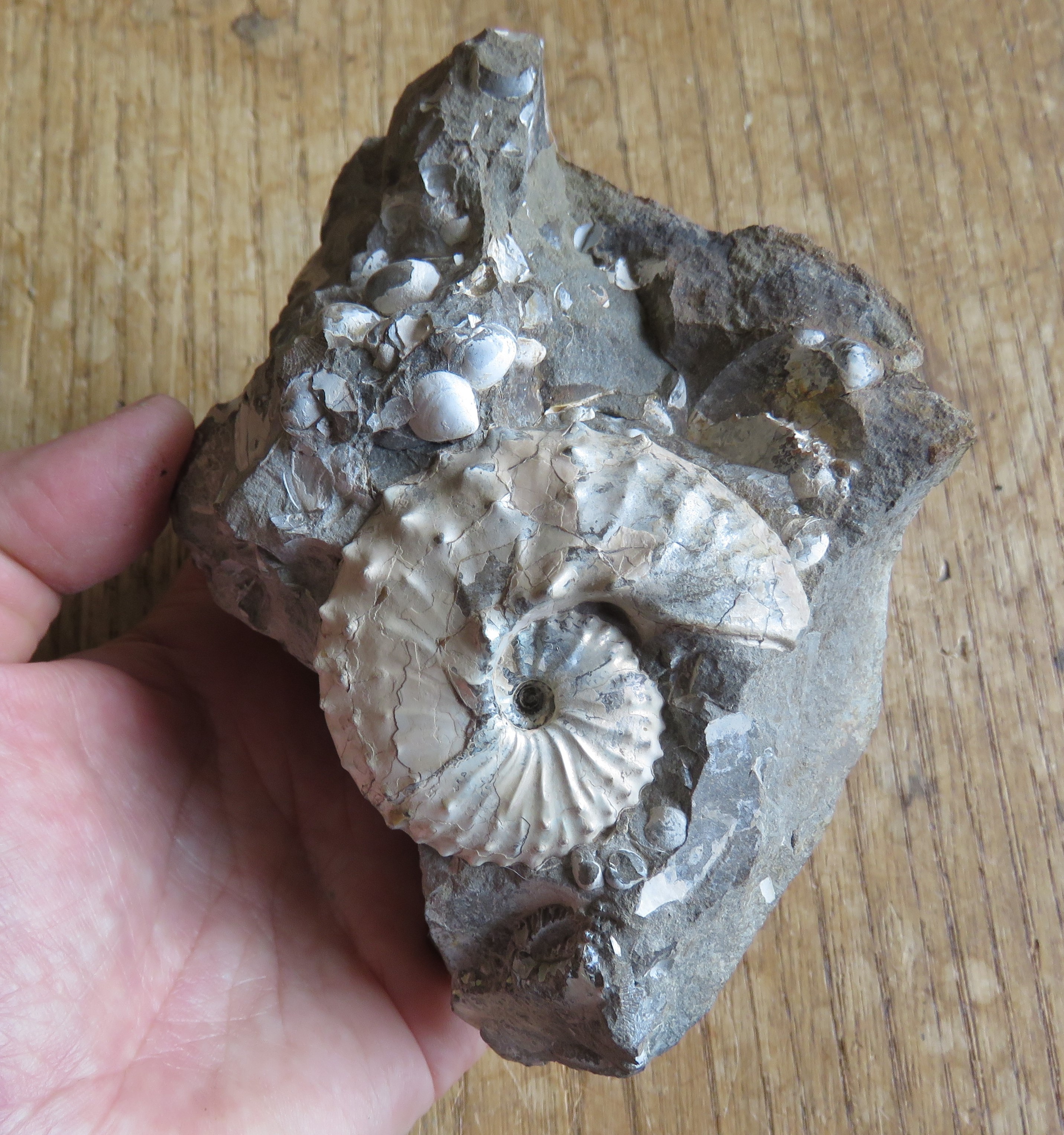

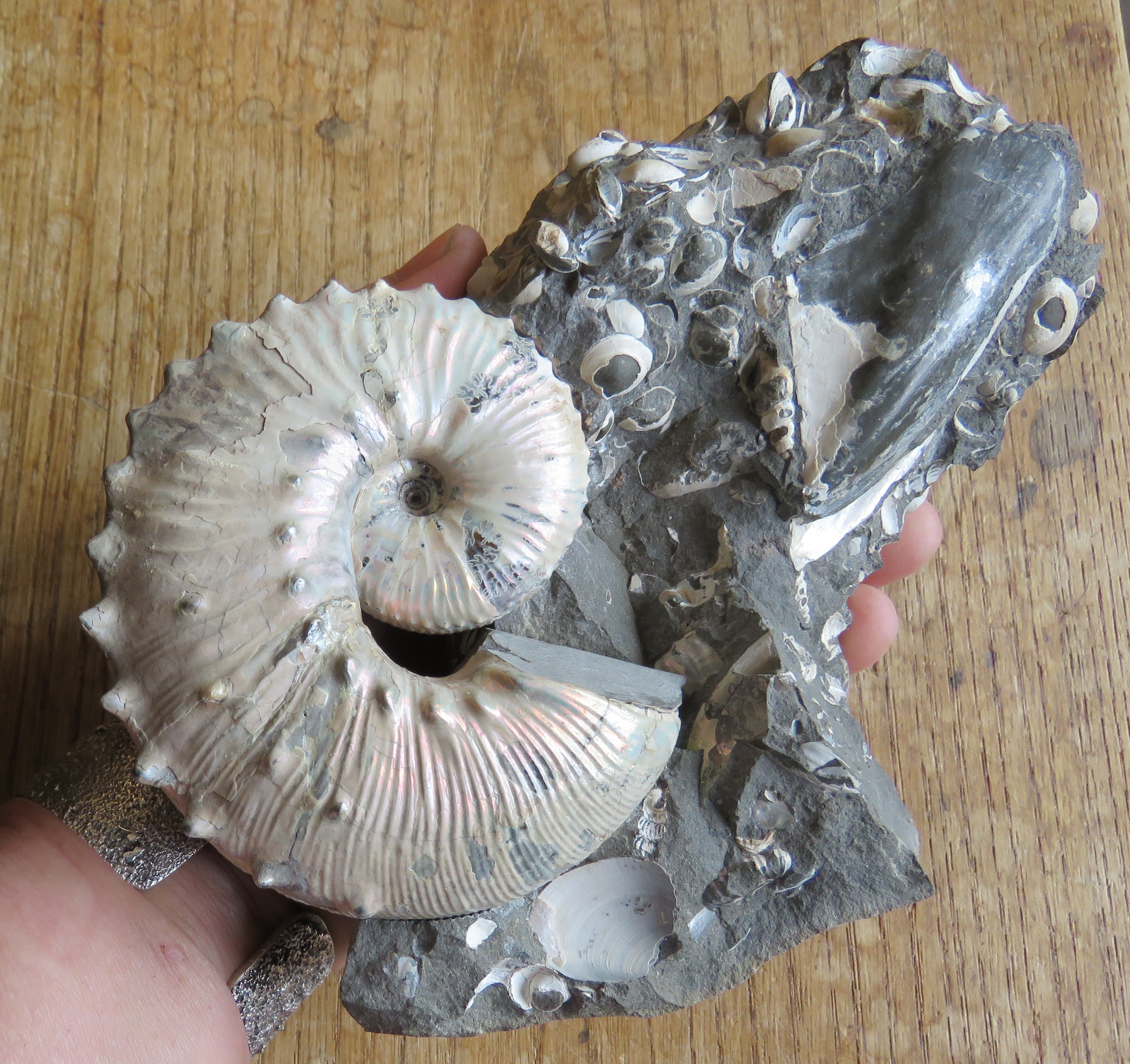

Du Maestrichtien du South Dakota, Fox Hills Formation, trois Discoscaphites (?) de morphologie différente. Pour les espèces, je passe mon tour, n'ayant jamais trouvé de document probant sur le sujet. De plus, il existe sans doute un polymorphisme plus ou moins développé chez ces ammonites:
Petit format
Moyen format
Grand format

Woooowww ils sont magnifiques ! Surtout la grande avec les épines et l’irisation ! :wub: J’aimerais bien en avoir une aussi :pleurer: (bon d’abord je me concentre sur une placenticeras puis après on verra si j’ai encore assez de moyens :mortderire:)
D’ailleurs en parlant d’ammonite iridescente d’Amérique, je viens de recevoir une magnifique Placenticeras iridescente :wub: (j’ai balancé toute mes économies à l’intérieur :pleurer:). Je vous le montre ce soir, j’ai hâte de vous la présenter :top:

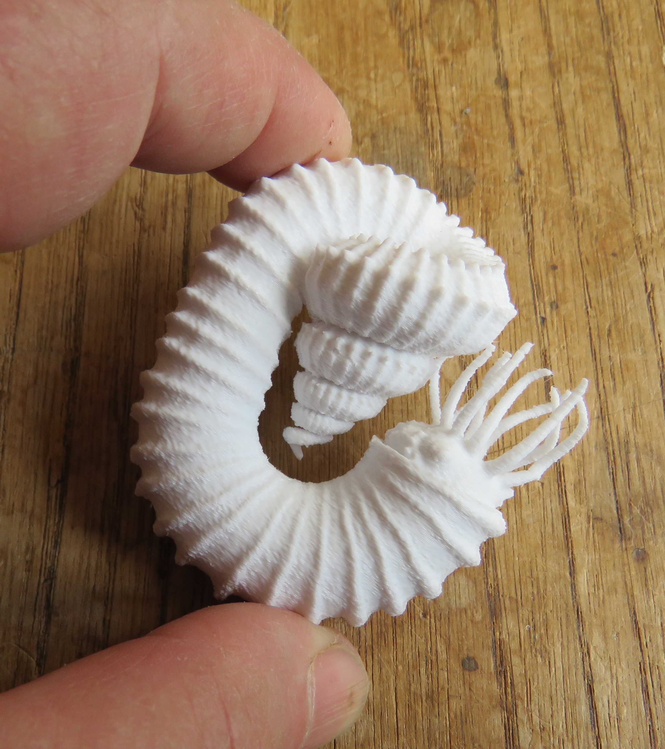

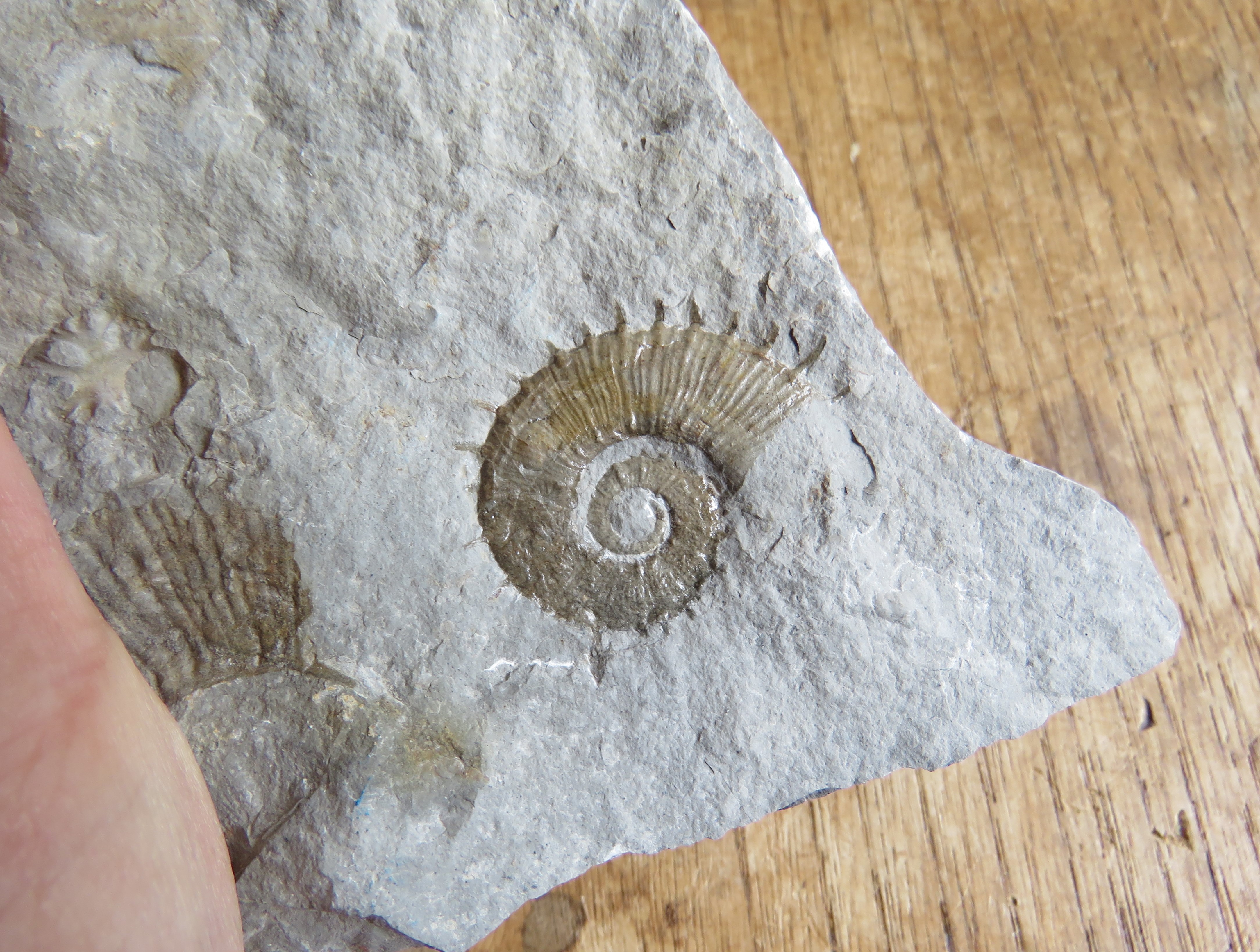

Voici d'autres Crioceratites, du même site que le grand nolani posté plus haut, Hauterivien des environs de Verclause (26): c'était un spot très réduit, dû à des travaux d'élargissement d'une chaussée. Les Crioceratites y montraient des petits détails de conservation rarement aussi bien observables (tours initiaux, épines)
Vue rapprochée de celle du bas:
Celle du haut

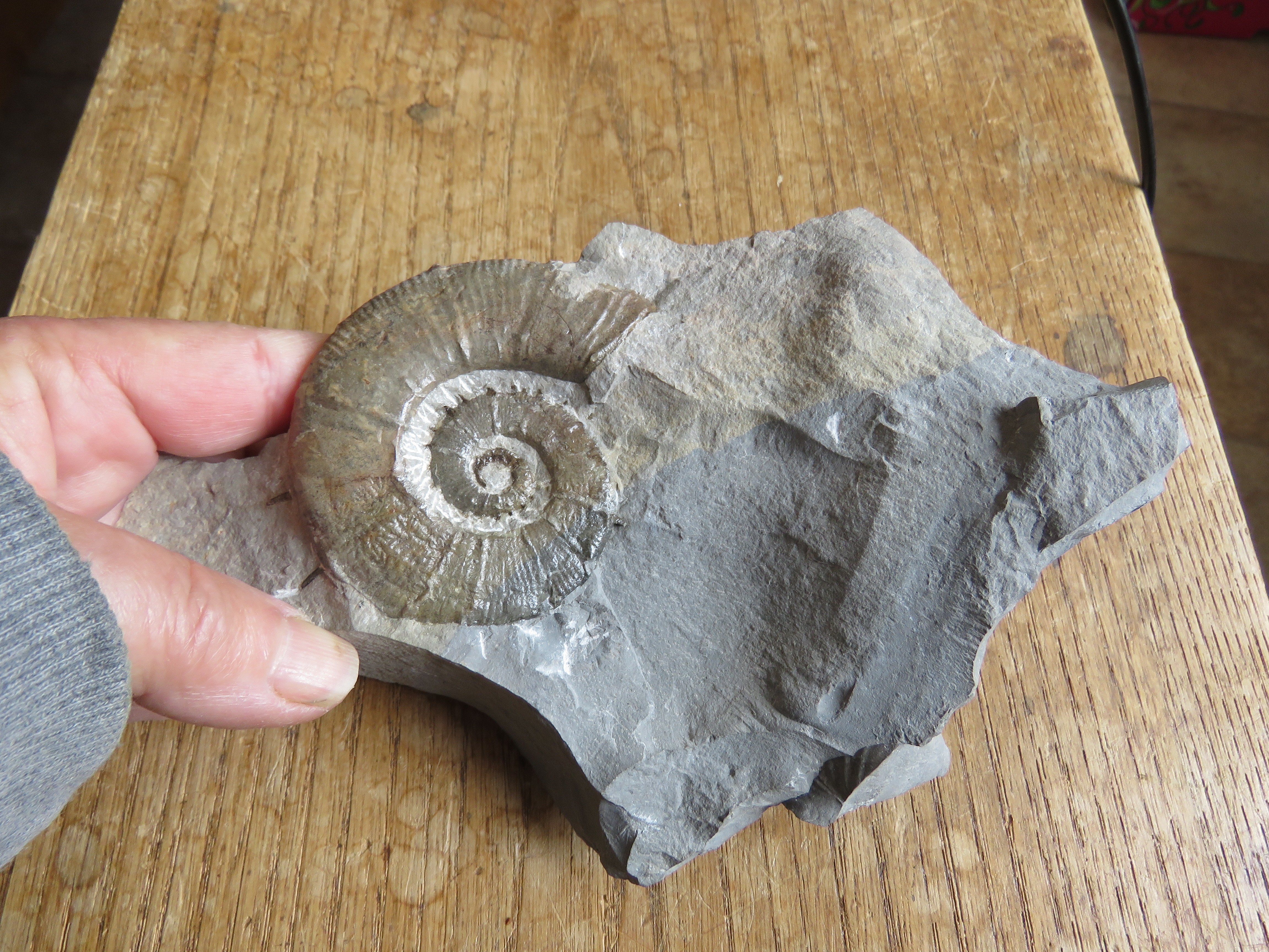

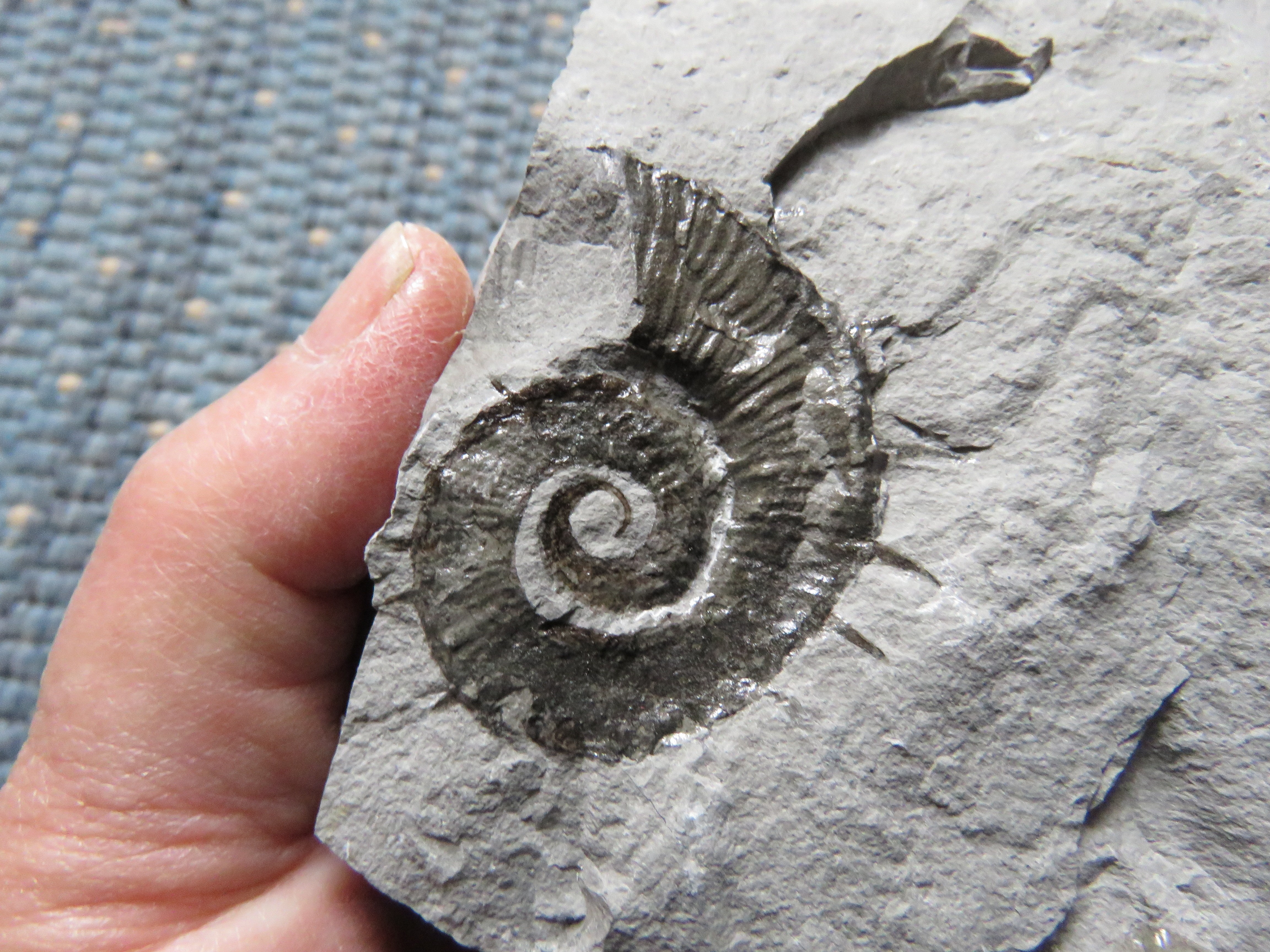

pour changer du crétacé , parapatoceras tuberculatum callovien inférieur zone a gracilis montreuil bellay.spécimen montrant le tout premier stade  la protoconque , certes c'est petit mais rarement vu .

c'est m^me carrément top, magnifique, je manque de mots.
Celle du haut
Expand
Les épines sont impressionnant !:wub:

Il est adorable!!!!!:wub:
