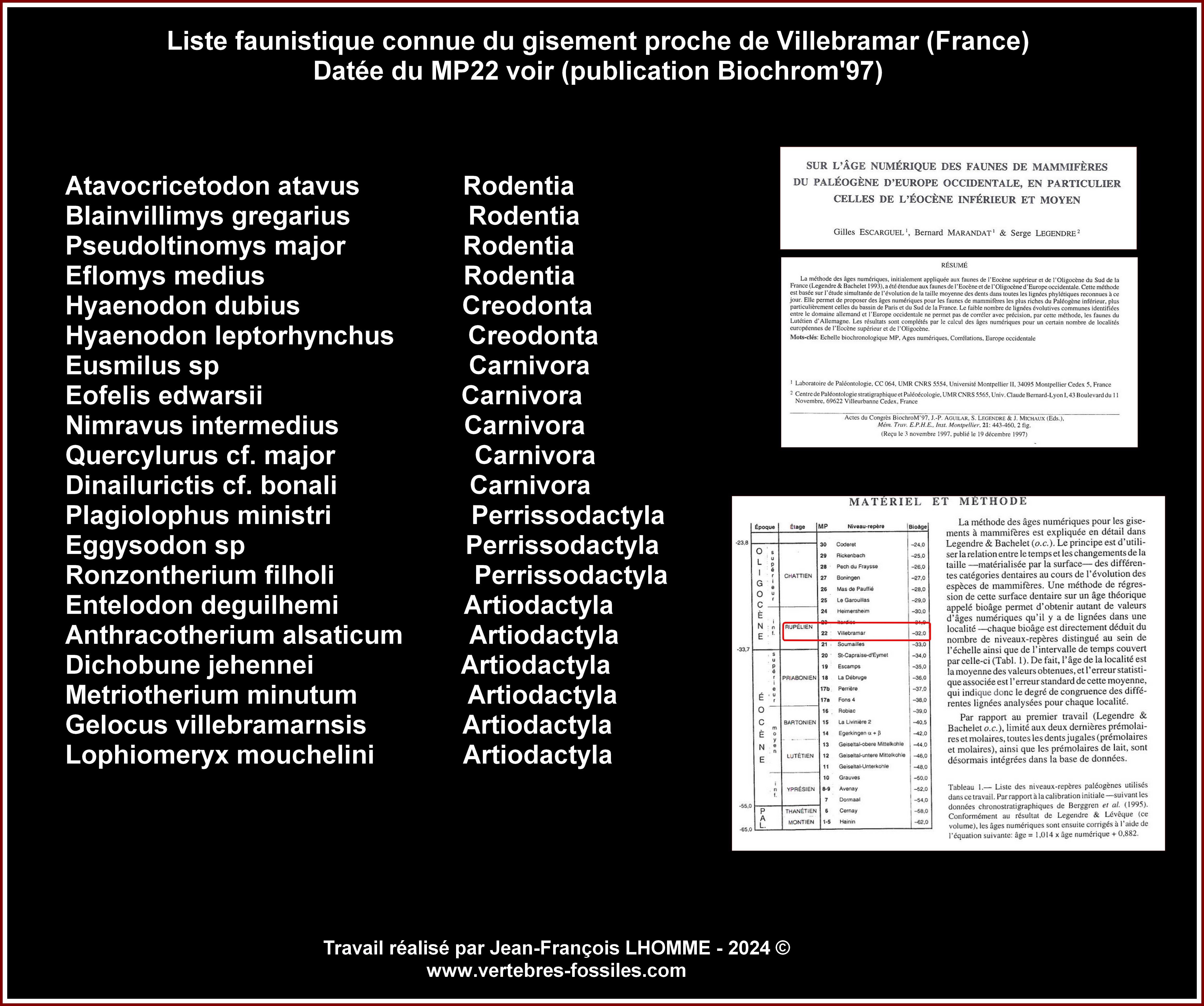

La liste de la faune mammalienne la plus proche est celle de Villebramar.

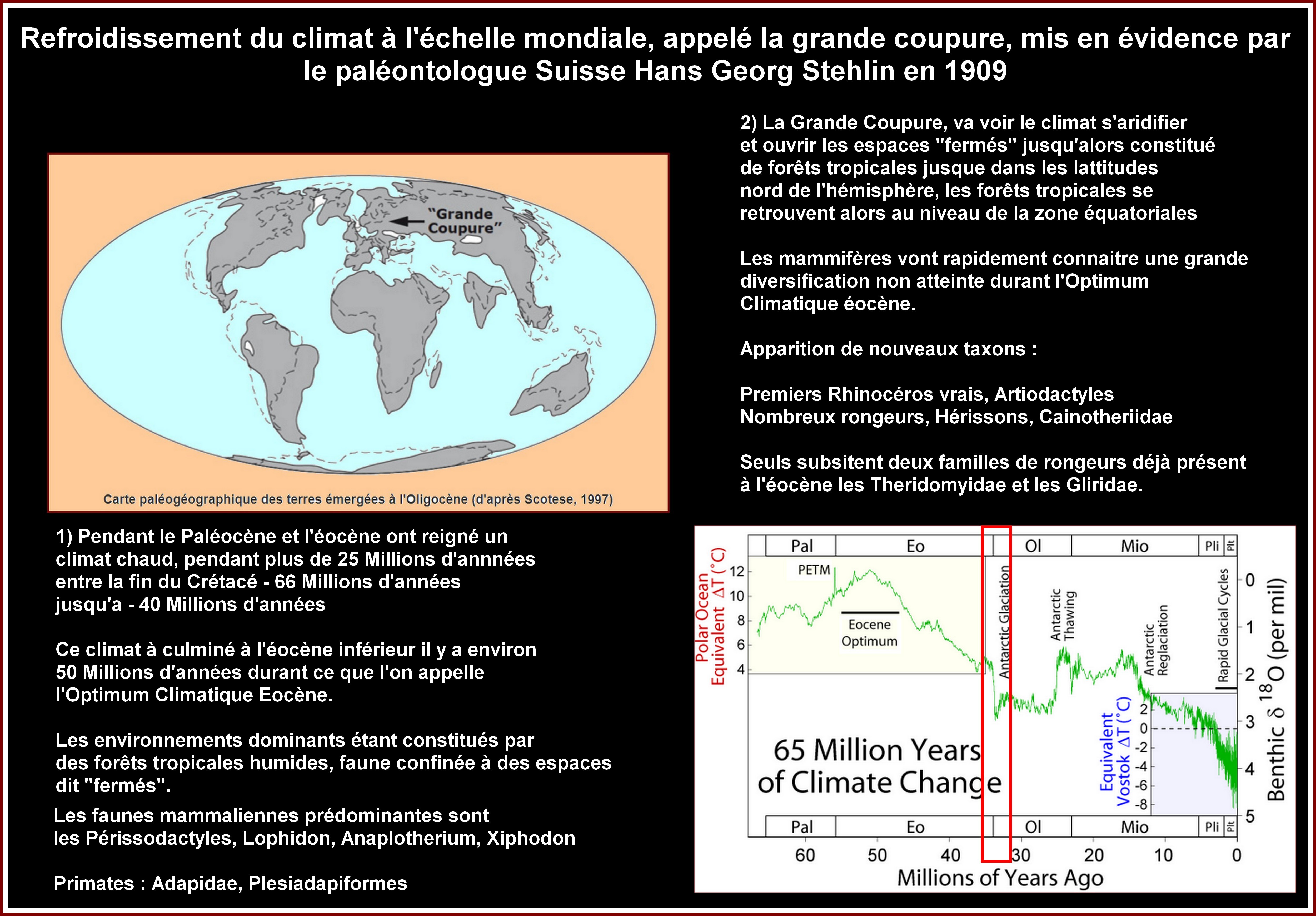

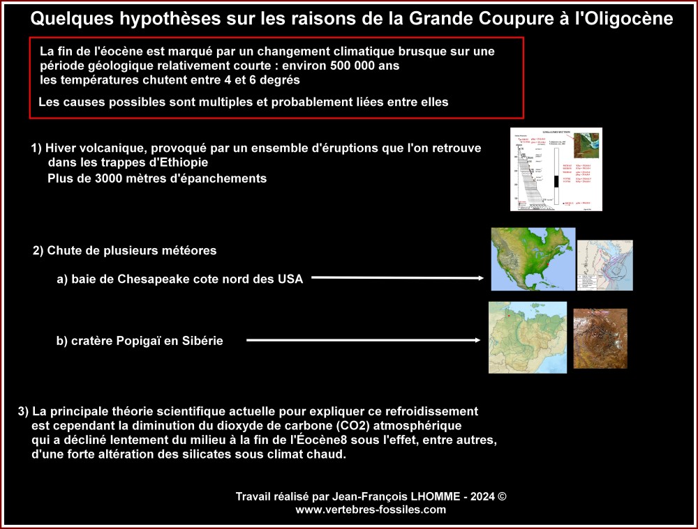

Ce constat fait, je vais développer un peu l'histoire de ces spécimens et ce qu'ils racontent de l'histoire de la Terre à une période charnière, que l'on appelle la Grande Coupure, c'est à dire la transition entre un climat chaud et humide durant l'éocène à l'asséchement et l'aridification du climat à l'Oligocène, et ce au niveau global.
Quelques planches créer pour fournir des explications qui se veulent le plus claires possibles, n'oubliez pas qu'il existe sur Internet bien d'autres documents accessibles pour ceux qui voudraient en savoir plus.

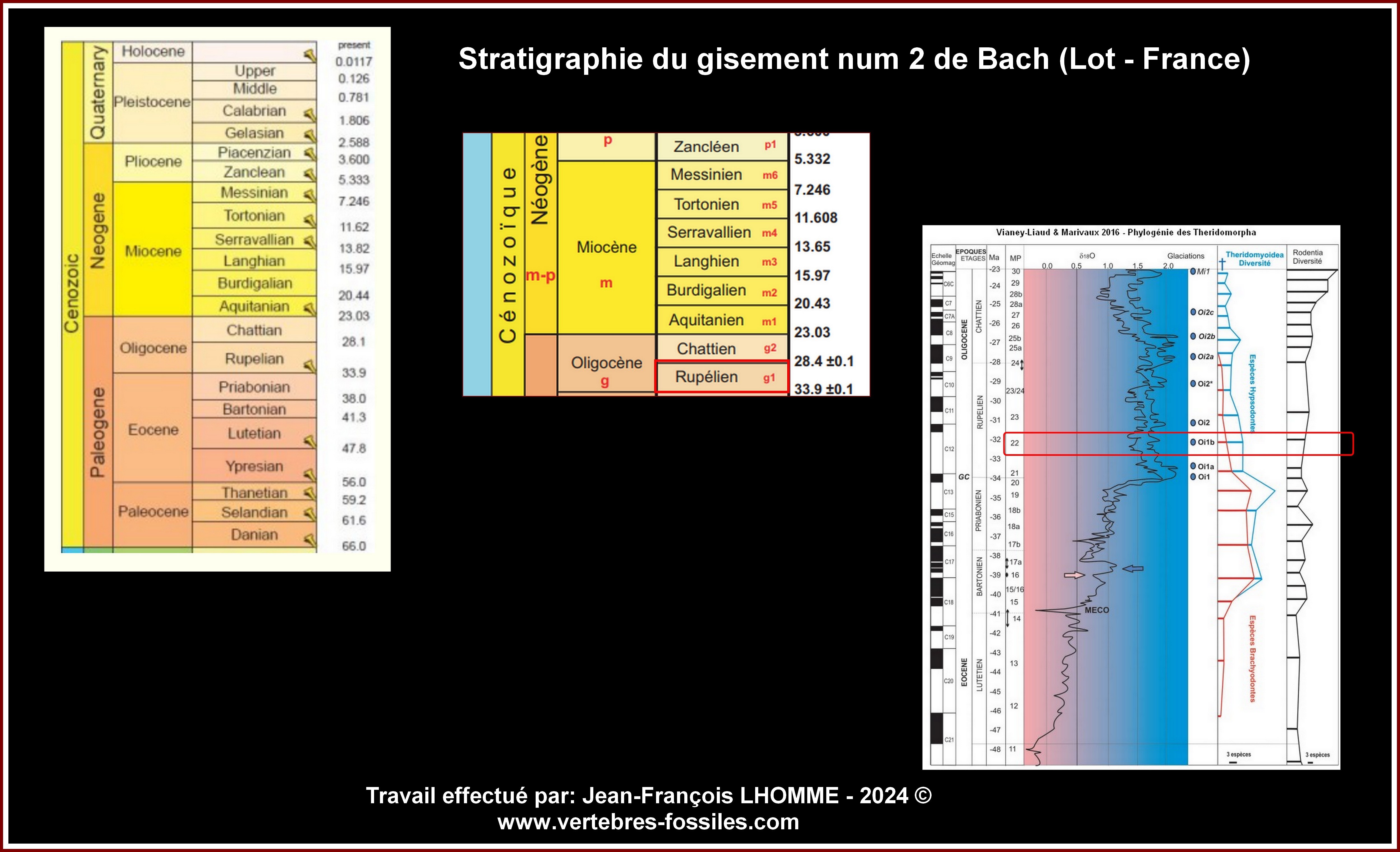

2) Stratigraphie

4) Explications possibles de la Grande Coupure
5) Inventaire faunistique des vertébrés d'un gisement comparable
Biochrom'97 disponible en trois parties à cette adresse
http://hybodus.free.fr/pdf/biochrom97/

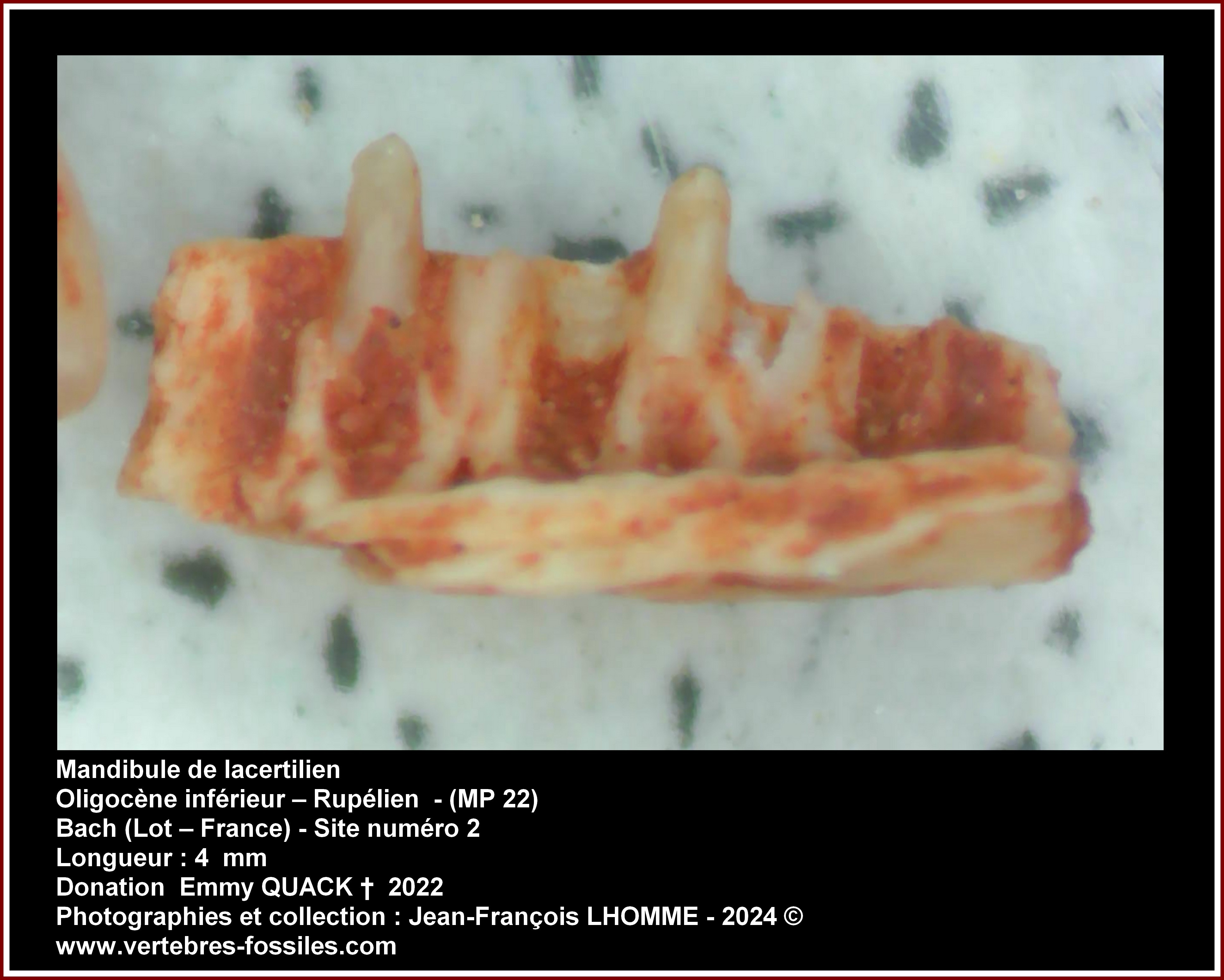

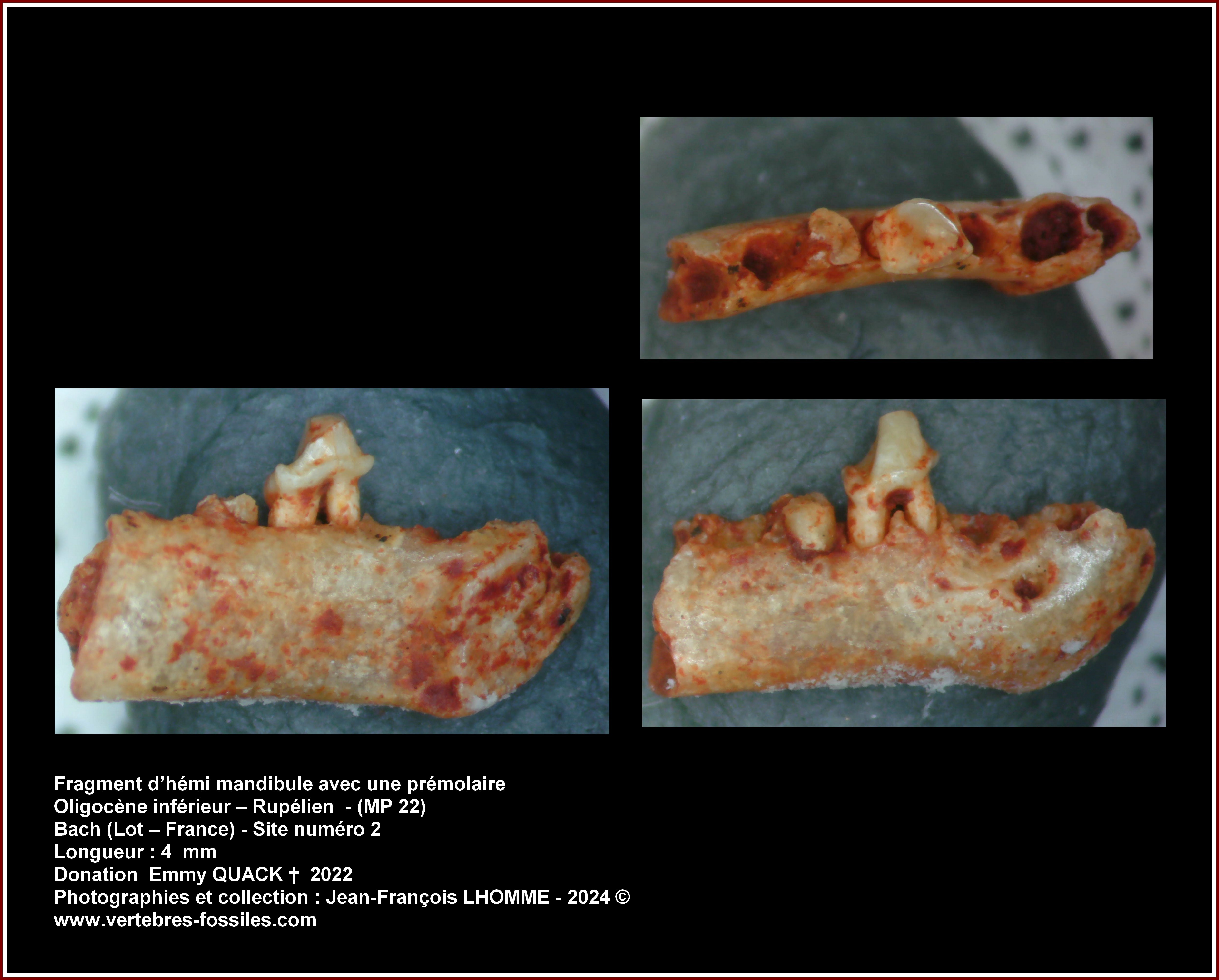

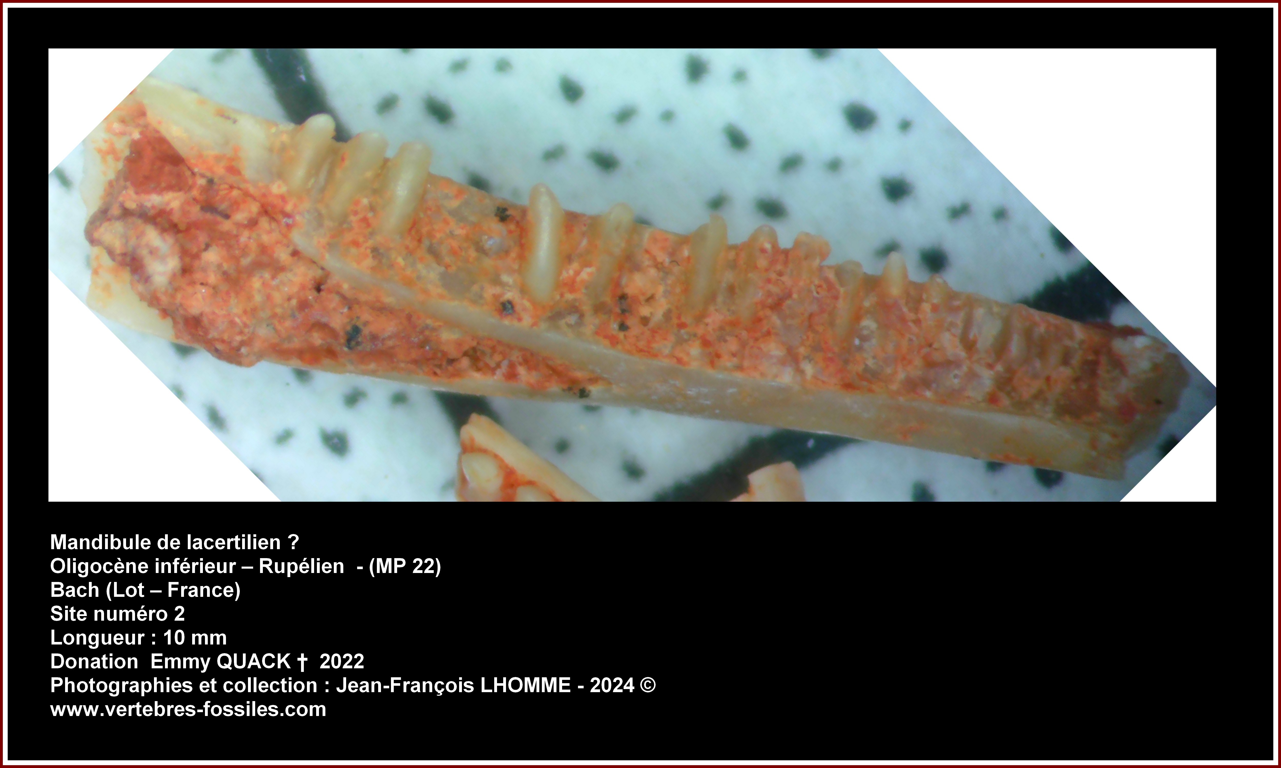

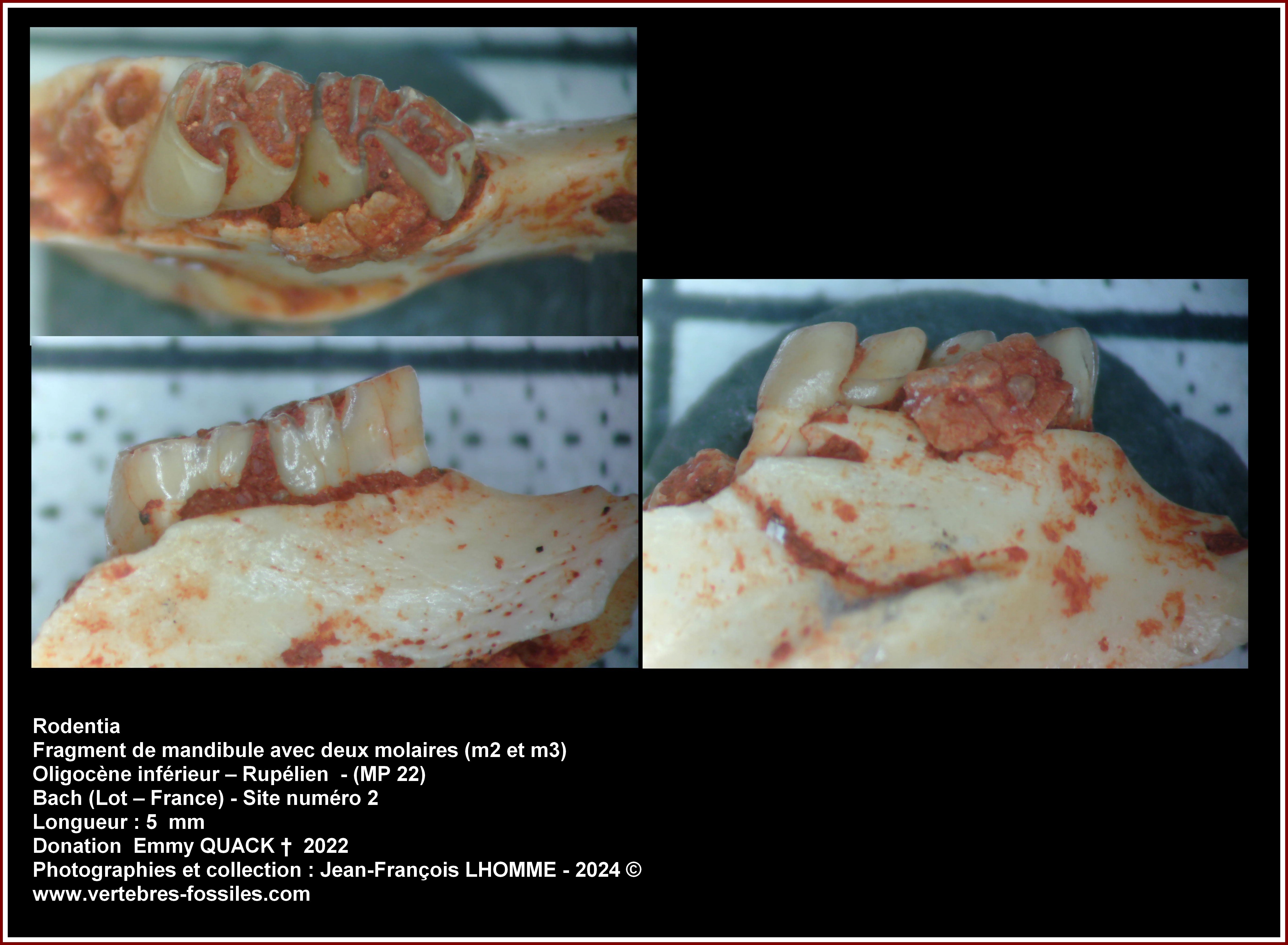

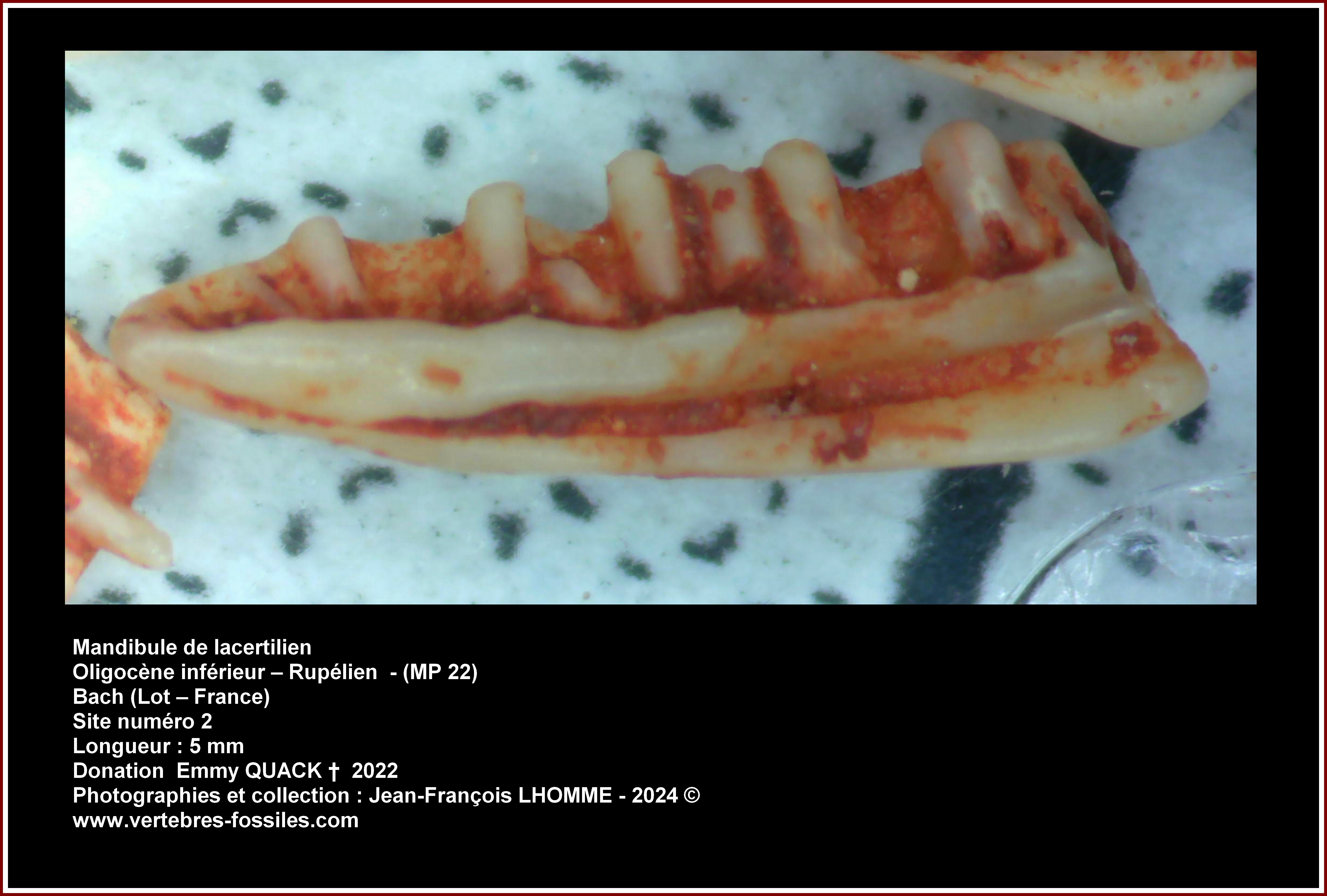

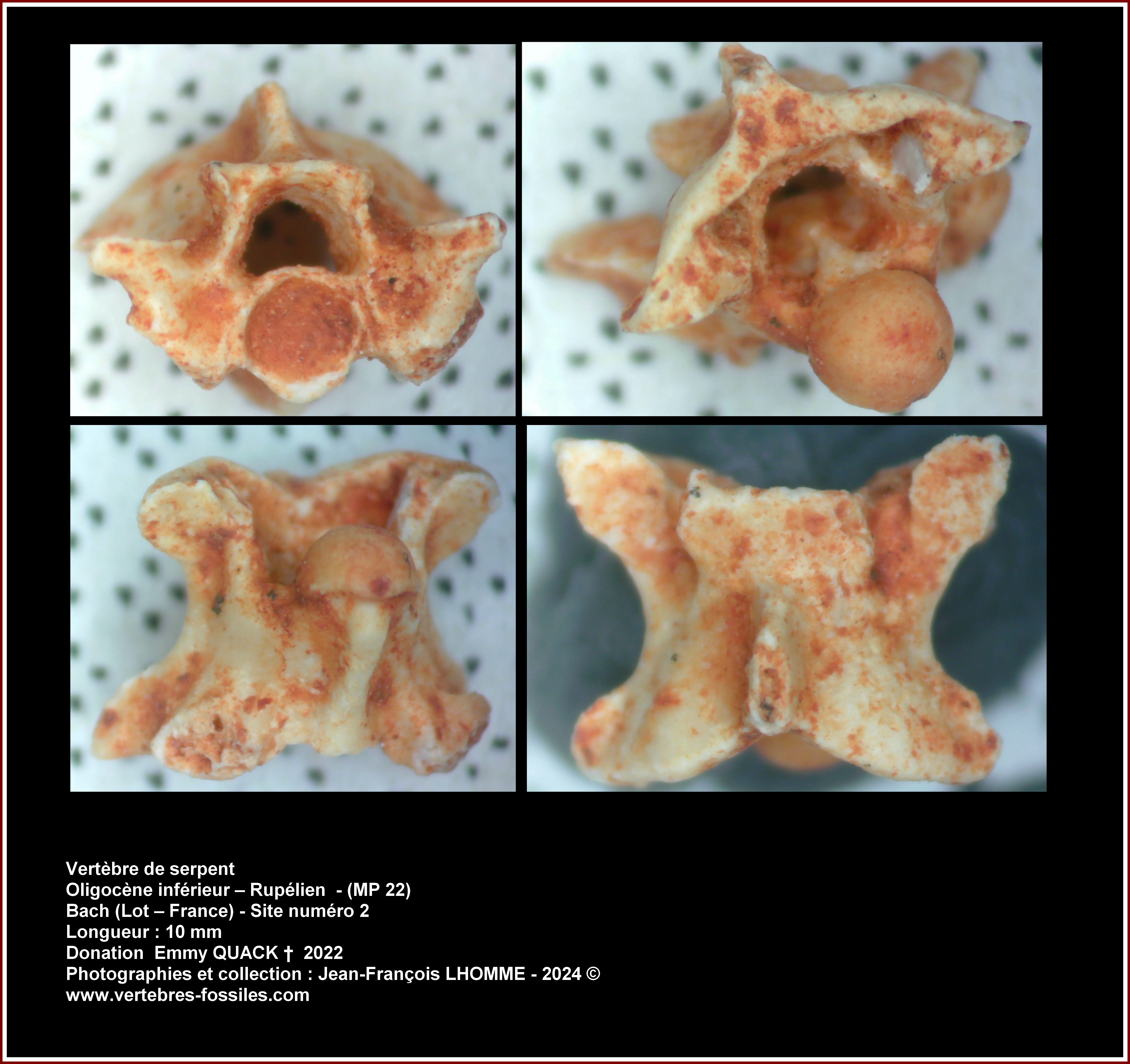

Quelques spécimens, je commence par les reptiles, lacertiliens (lézards), et ophidiens (serpents)
Reptiles
Mammifères

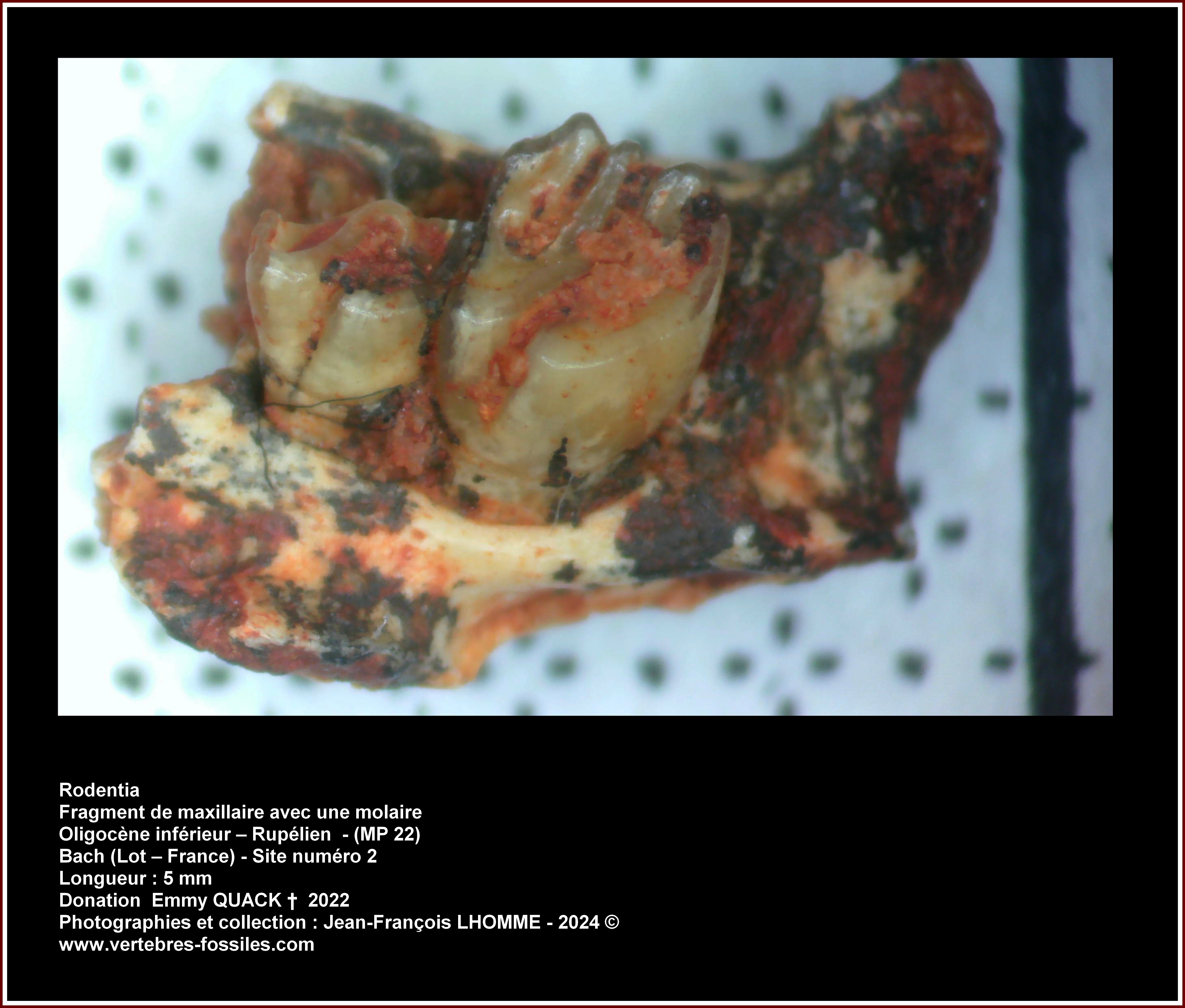

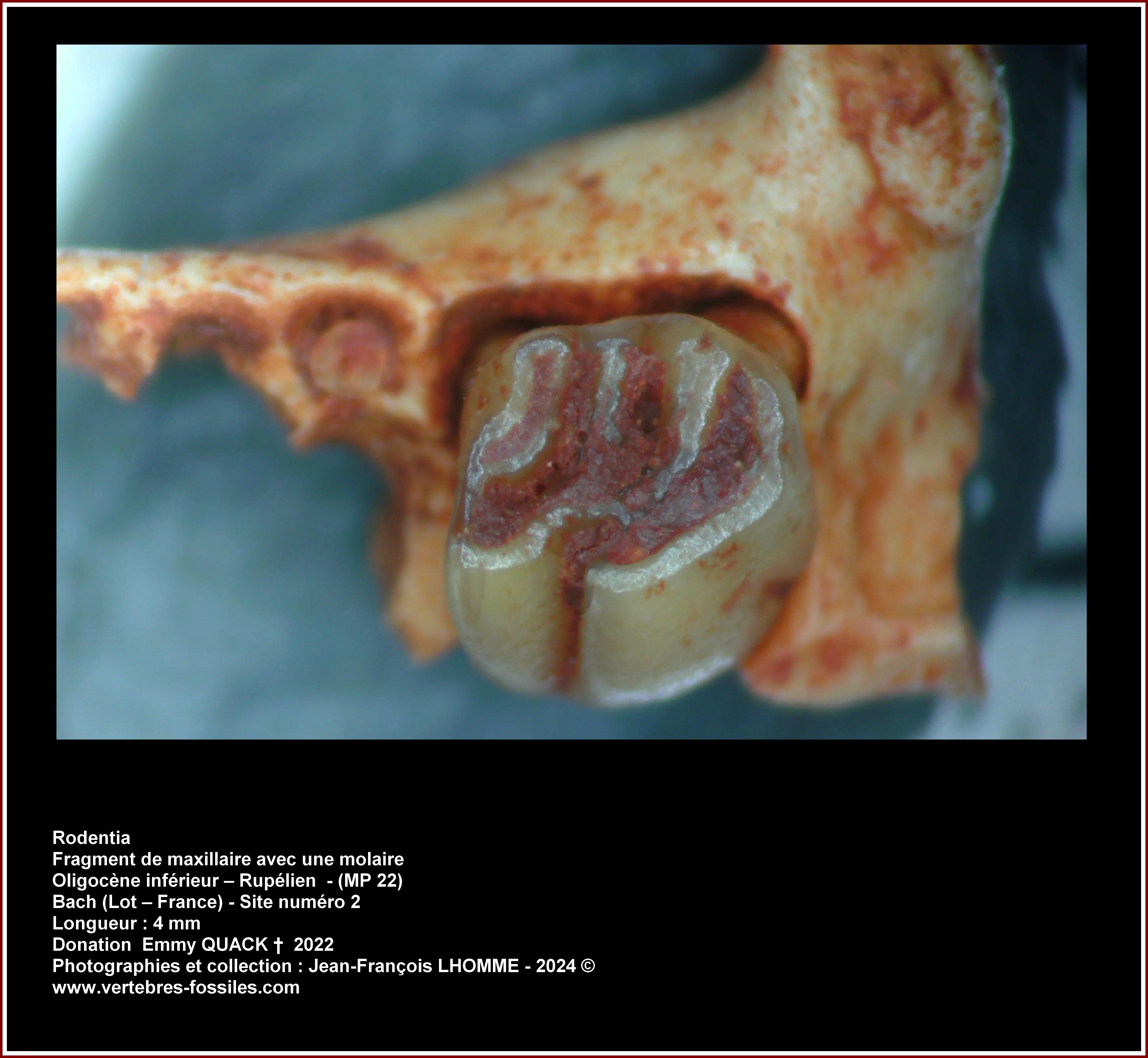

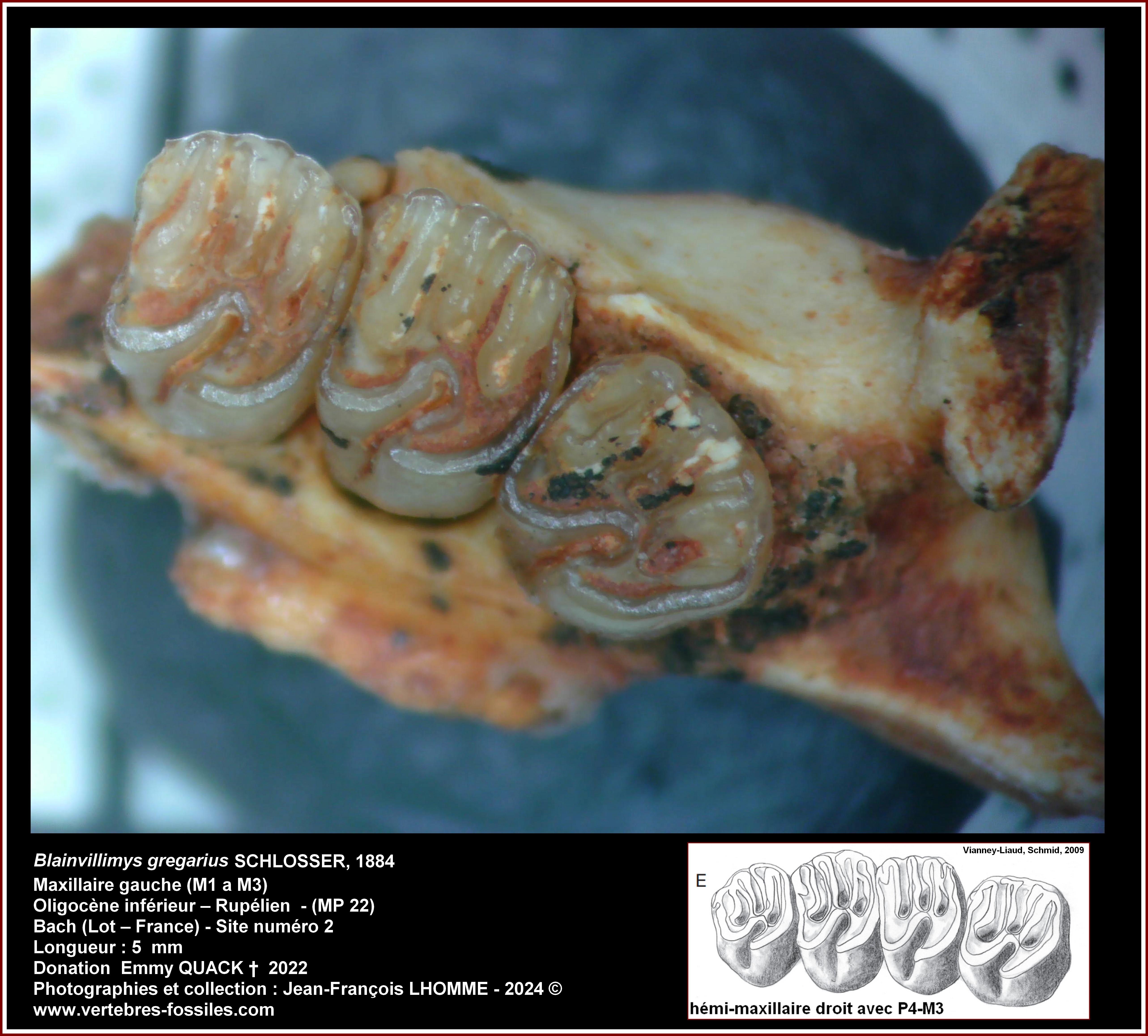

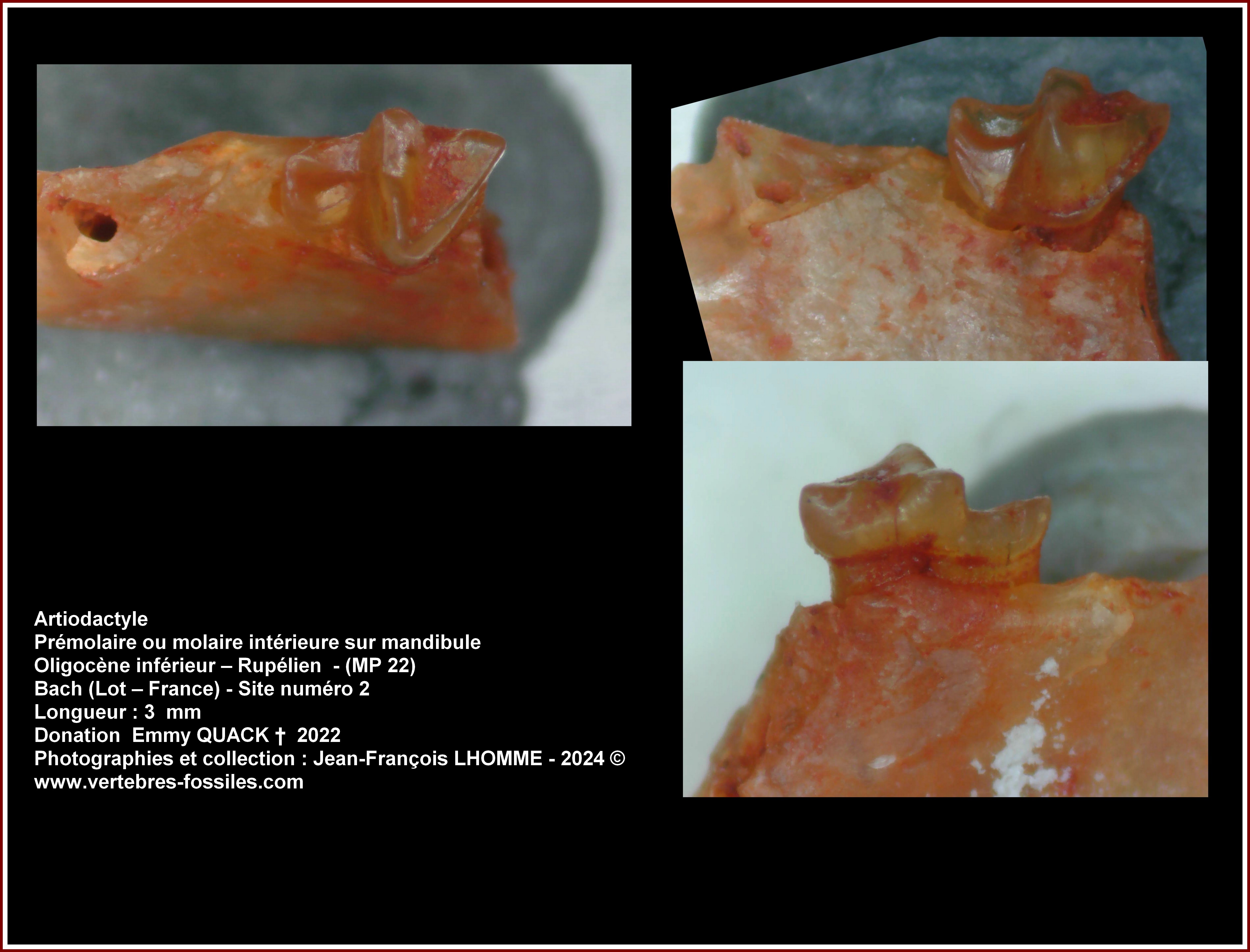

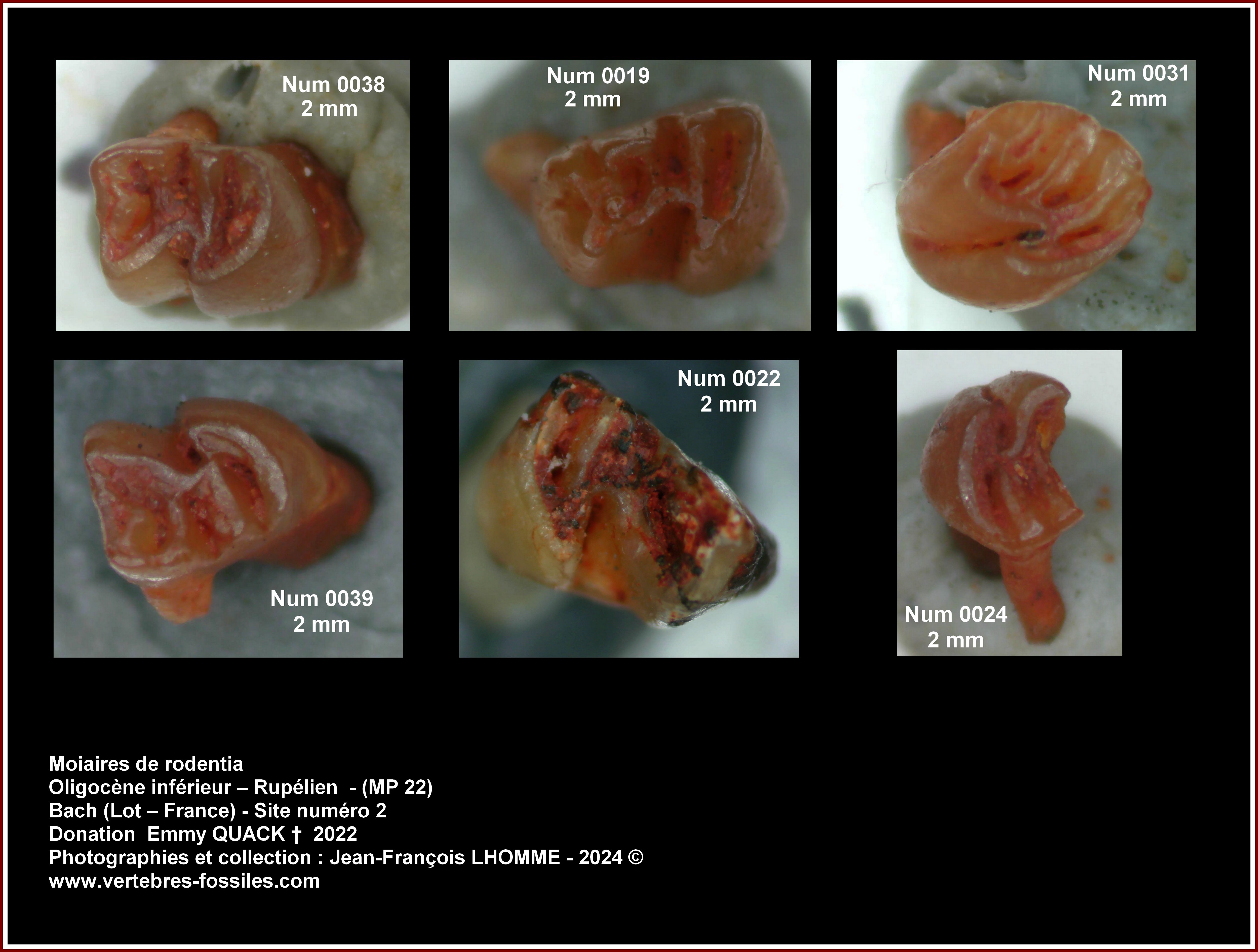

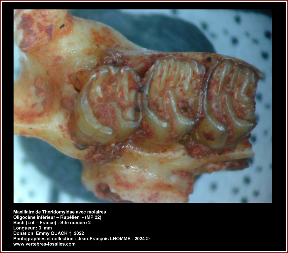

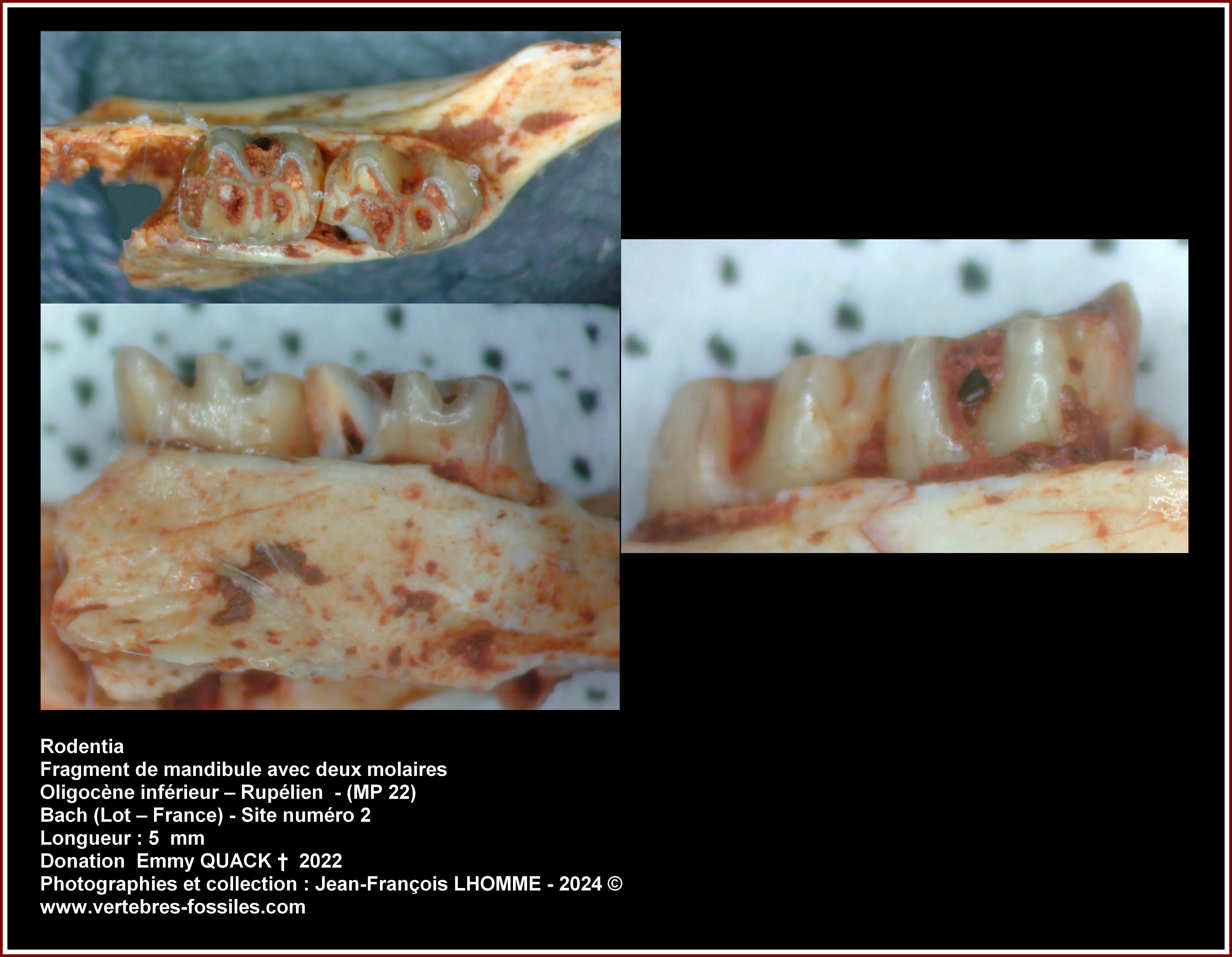

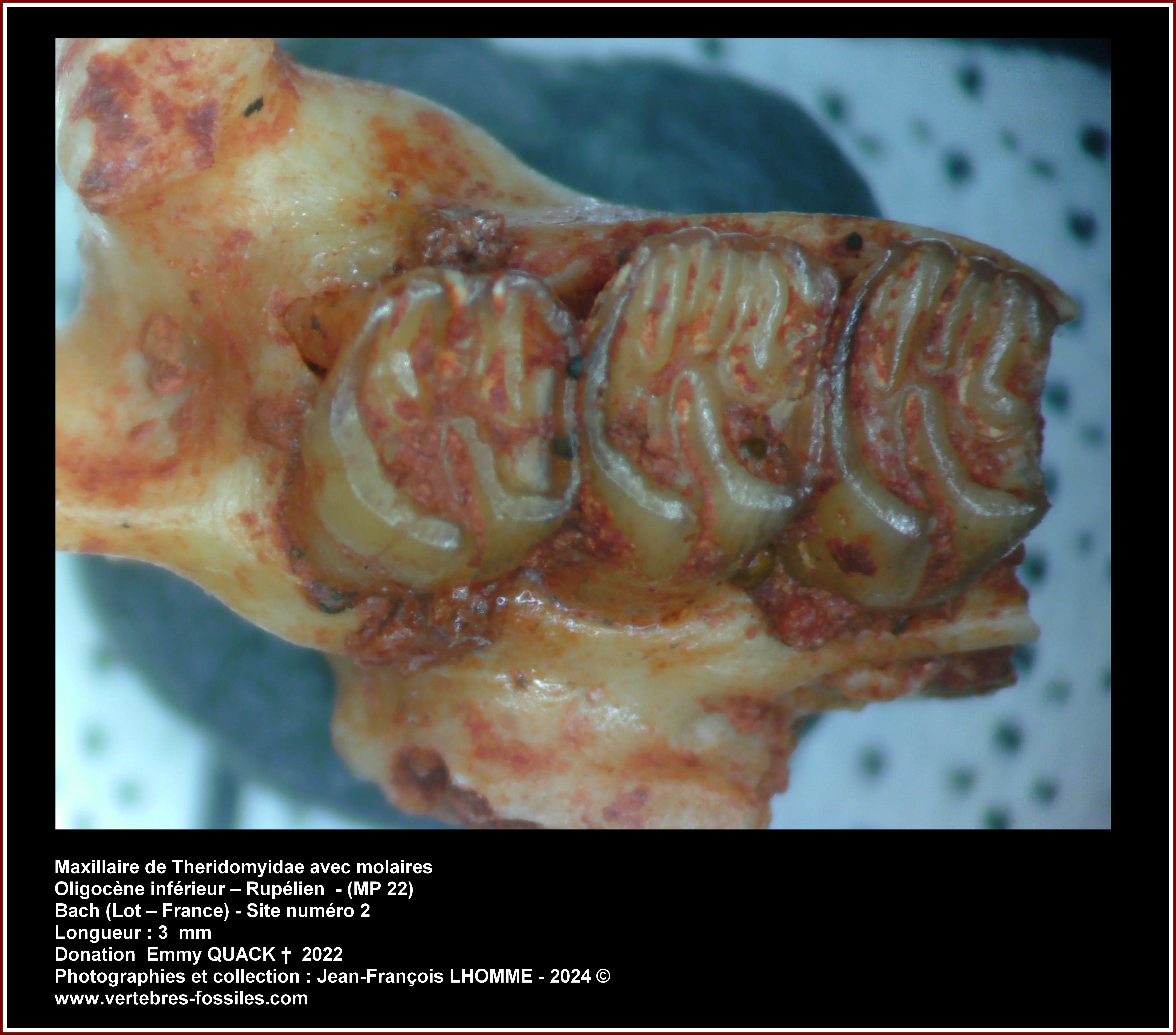

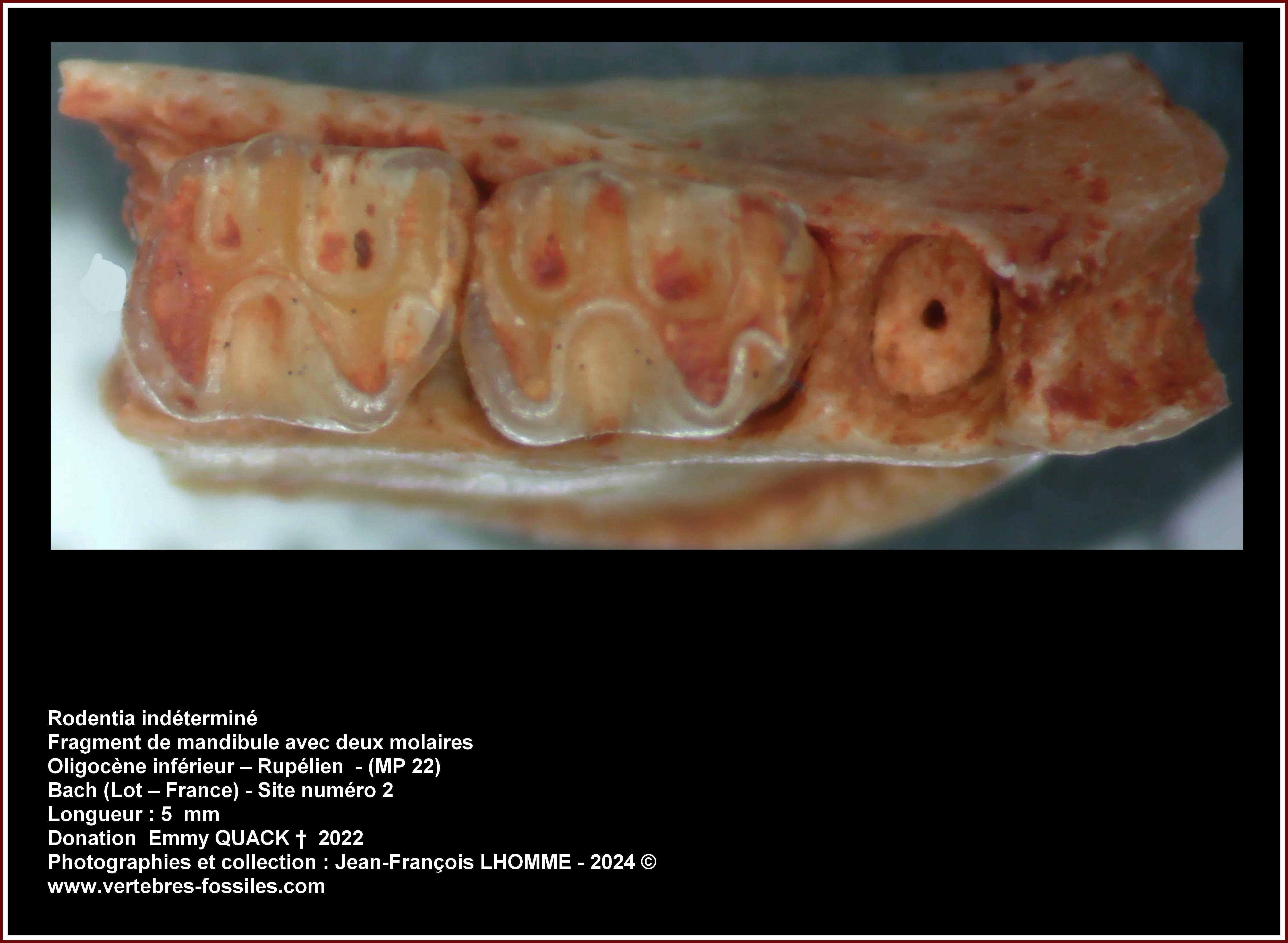

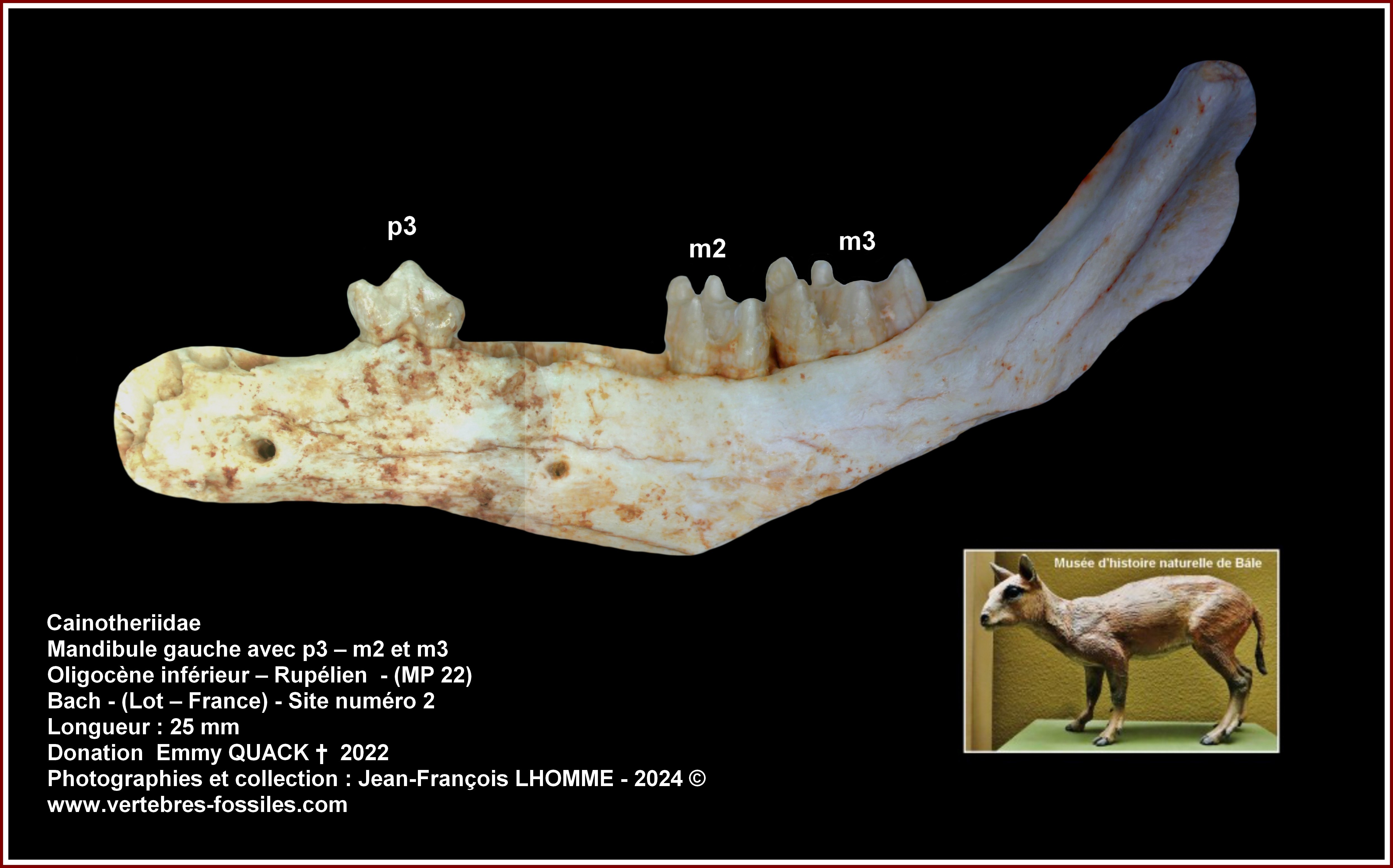

Passons aux restes de mammifères, essentiellement des rongeurs, quelques artiodactyles de petites tailles (famille des Cainotheriidae)
J'ai déjà pu identifier une partie de ces éléments avec la publication suivante :
Monique VIANEY-LIAUD & Brigitte SCHMID, 2009 parue dans Geodiversitas, disponible à cette adresse
https://sciencepress.mnhn.fr/fr/periodiques/geodiversitas/31/4/diversite-datation-et-paleoenvironnement-de-la-faune-de-mammiferes-oligocene-de-cavale-quercy-so-france-contribution-de-l-analyse-morphometrique-des-theridomyinae-mammalia-rodentia

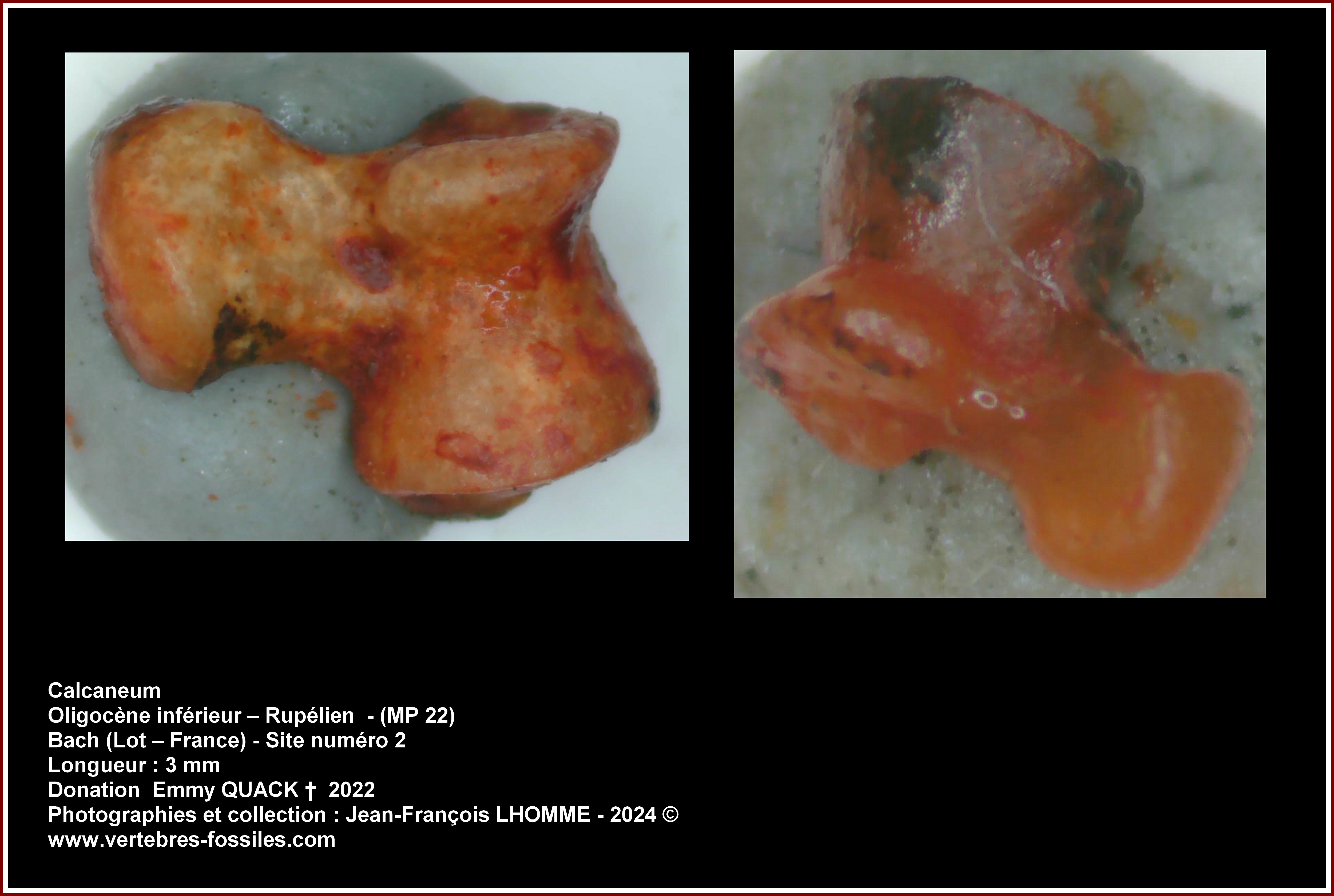

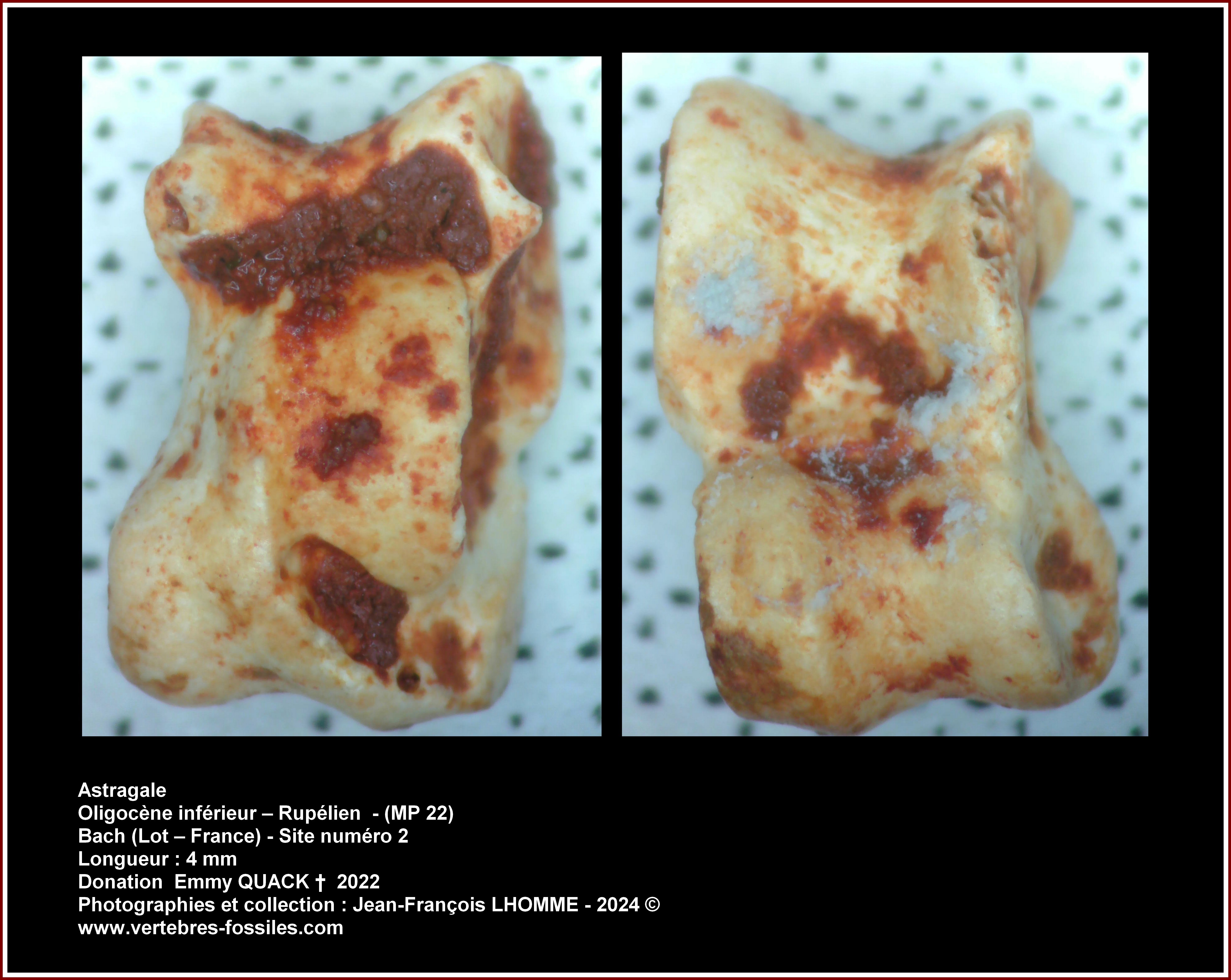

Quelques photographies complémentaires

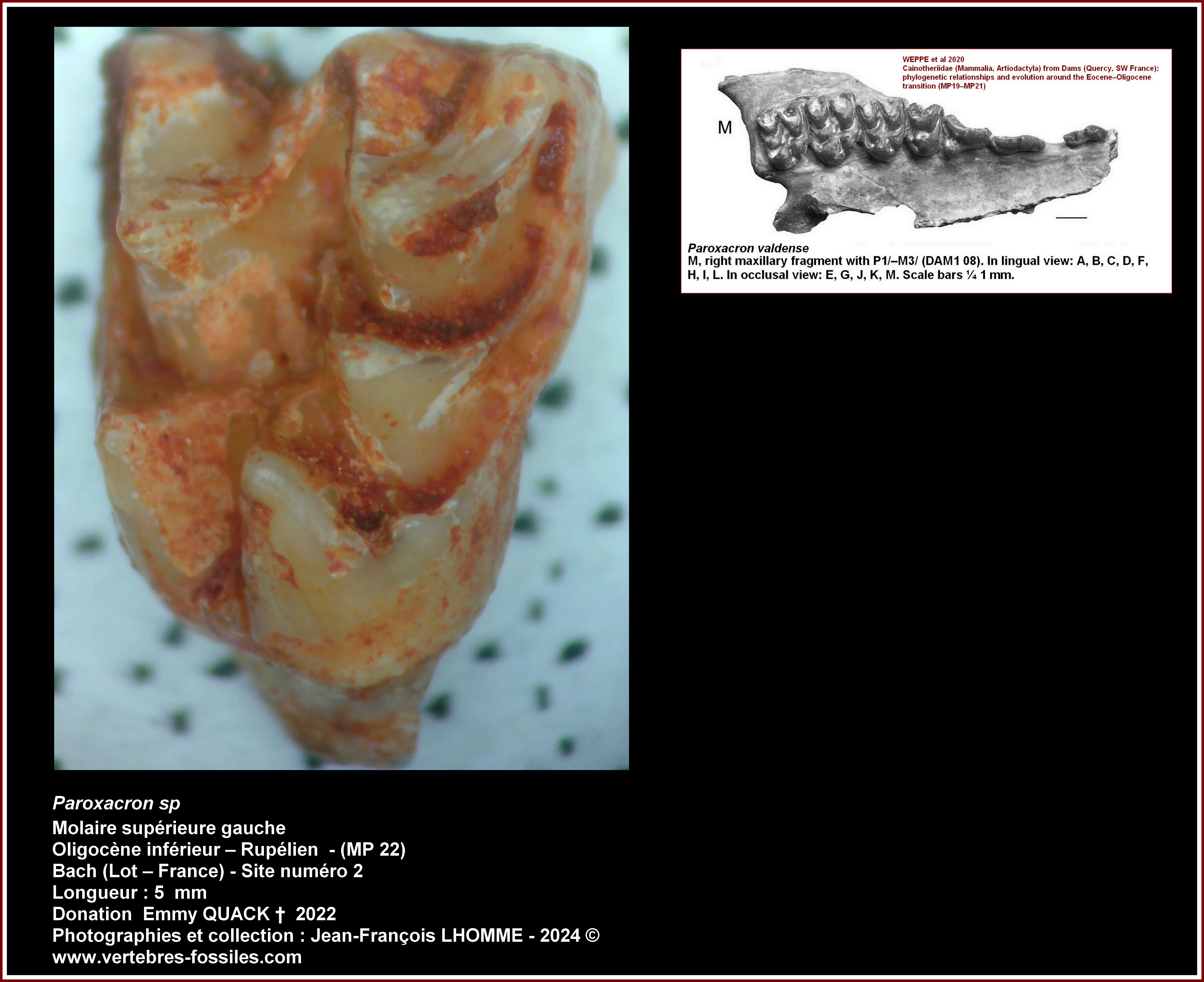

Astragale de Cainotheriidae (dixit Bastien MENNECART)

Publications de Romain WEPPE et al. 2020 sur les Cainotheriidae du Quercy
https://hal.science/hal-02349546/file/caino_manuscrit_Review2.pdf
Je vais d'ailleurs essayer de le contacter, car ses publications sur le sujet sont récentes et colleraient pile poil avec mon objectif

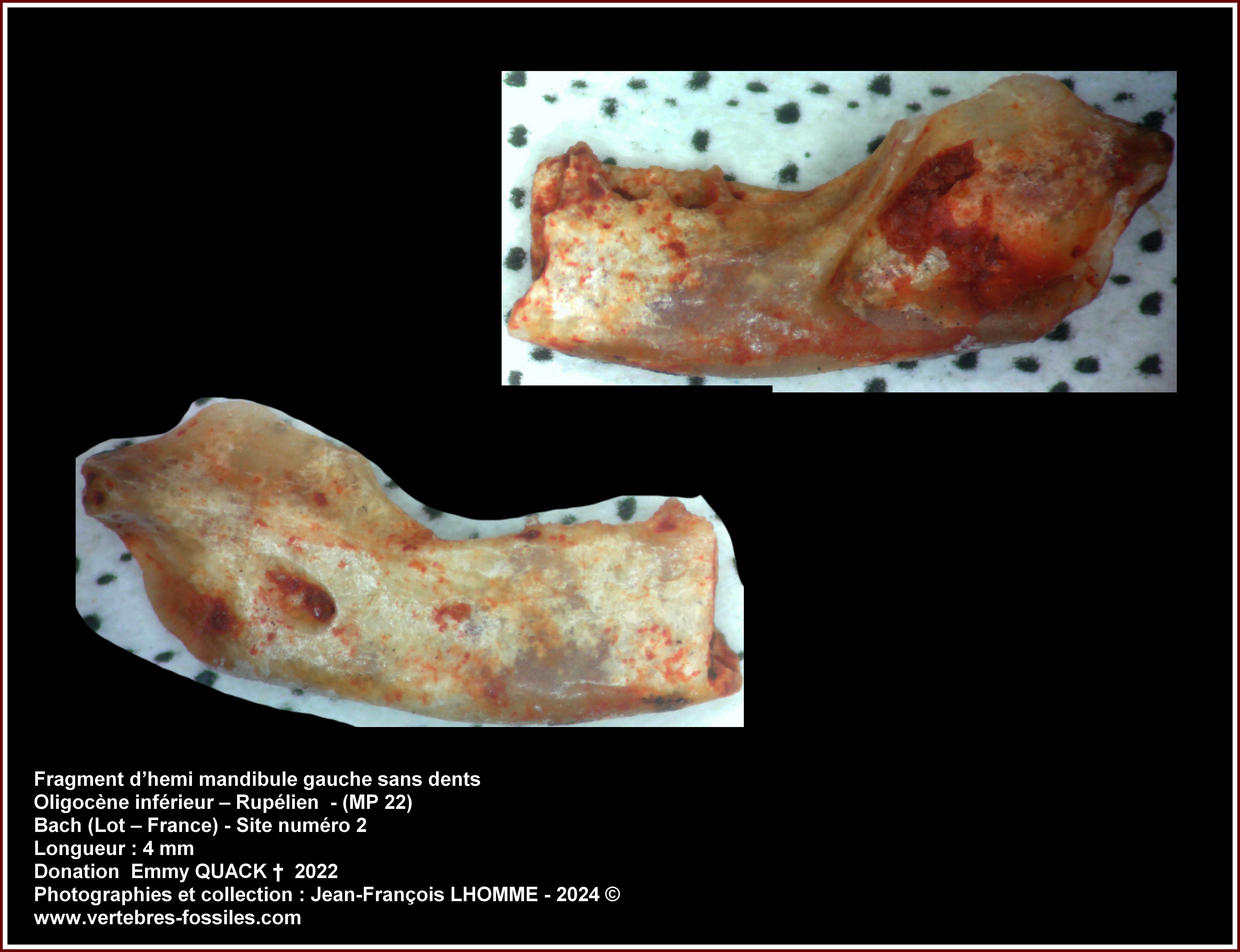

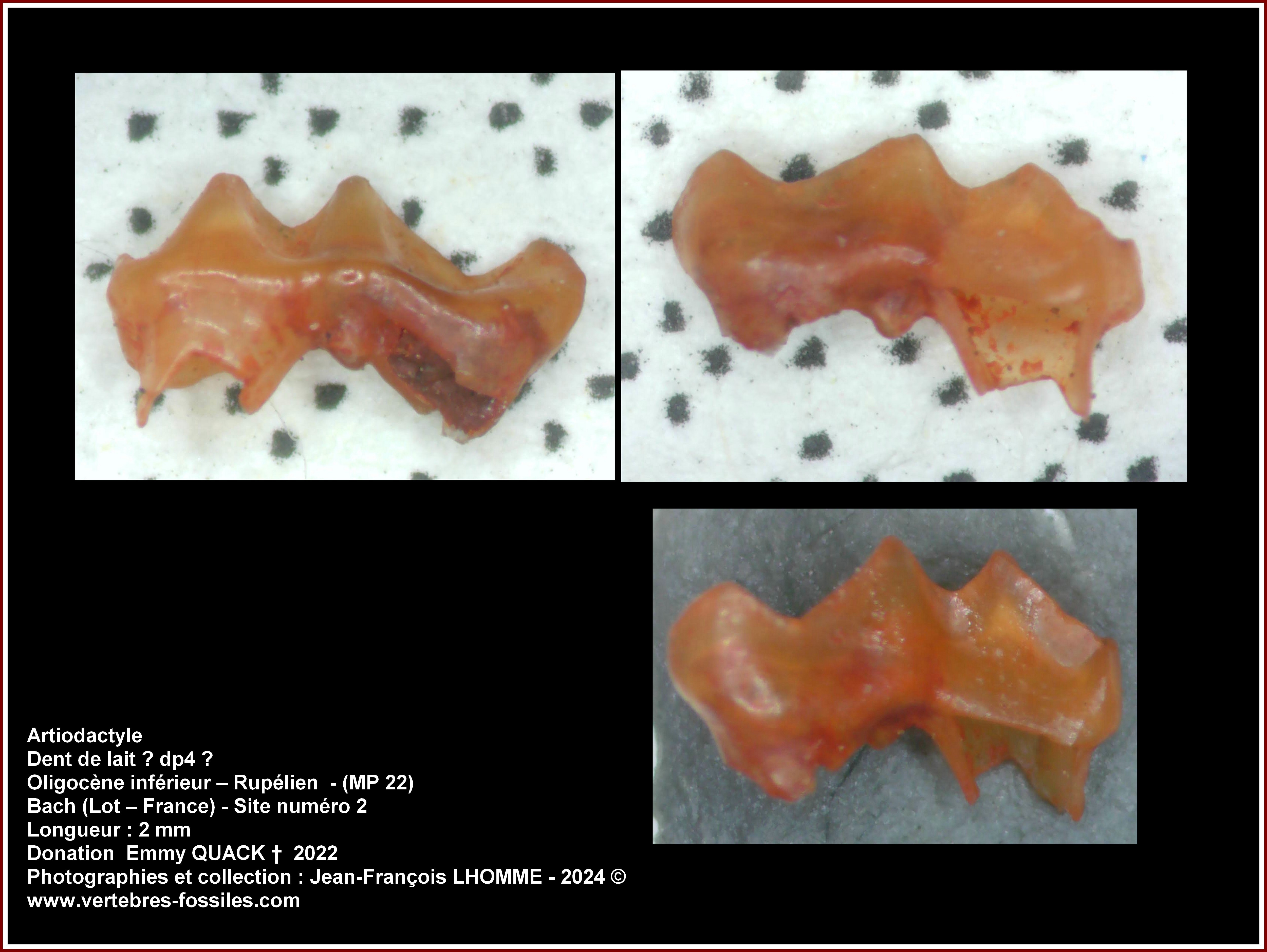

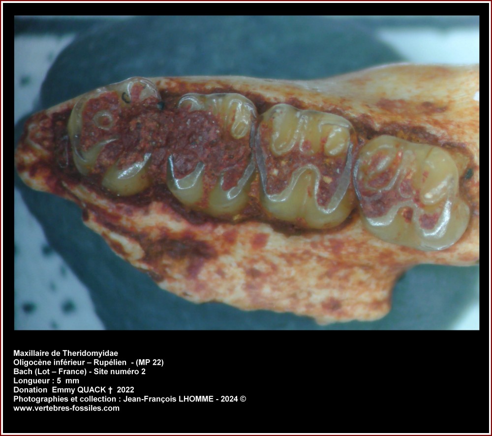

Pas mal tout ça ! Tu as aussi un autre maxillaire de blainvillimys, et une dent isolée de la même espèce. La demi mandibule avec prémolaire fait furieusement primate.
Le reste faut se plonger dans les publis relatives au Quercy (bon courage 😅).
Après je pense que tu sais à quoi t’attendre, étude pourquoi pas mais valorisation… si tu les lègue ça finira dans un tiroir de réserve. Bon au moins ça pourra être consulté et ça sera dans la sphère publique.
