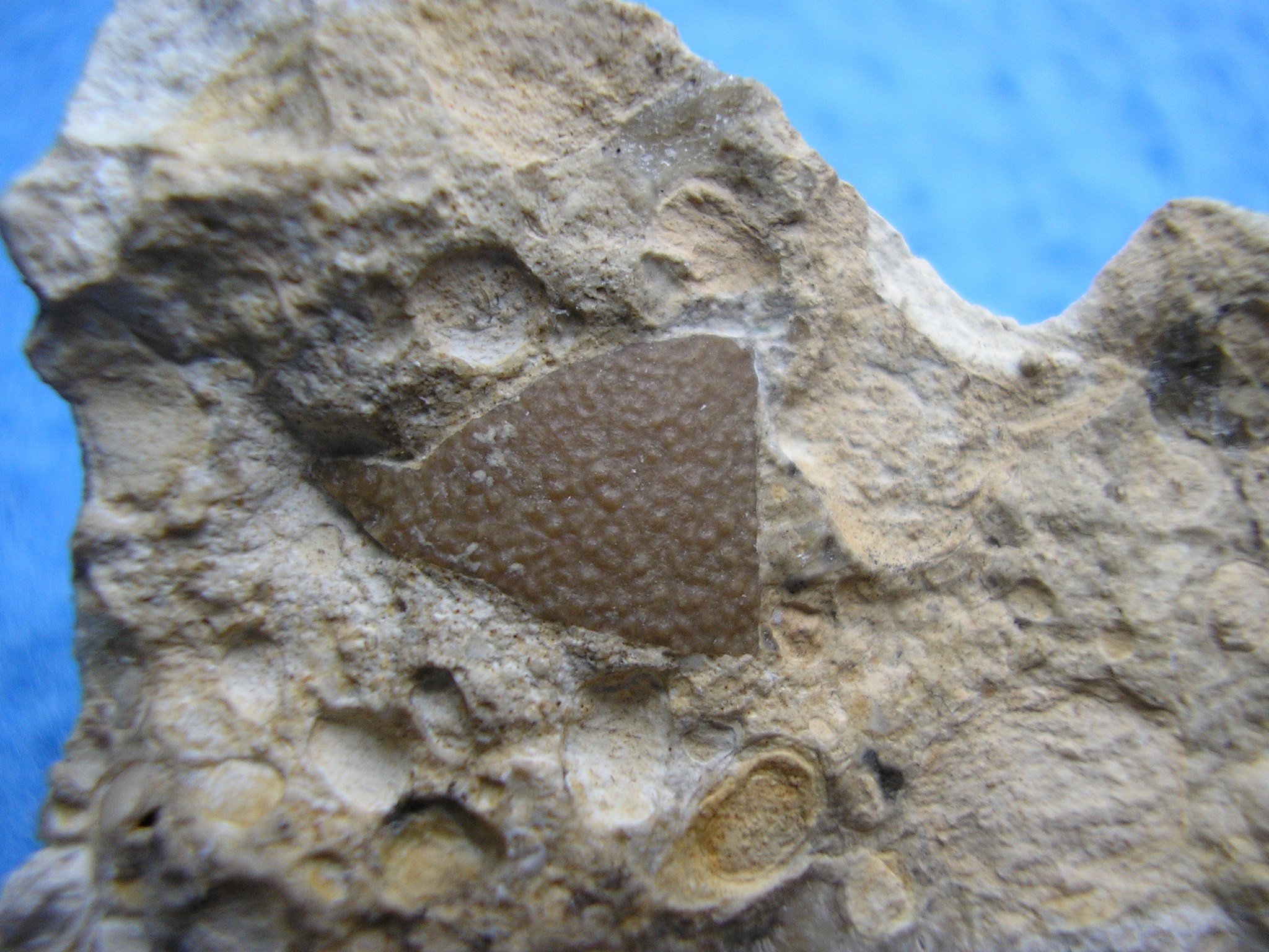

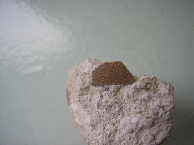

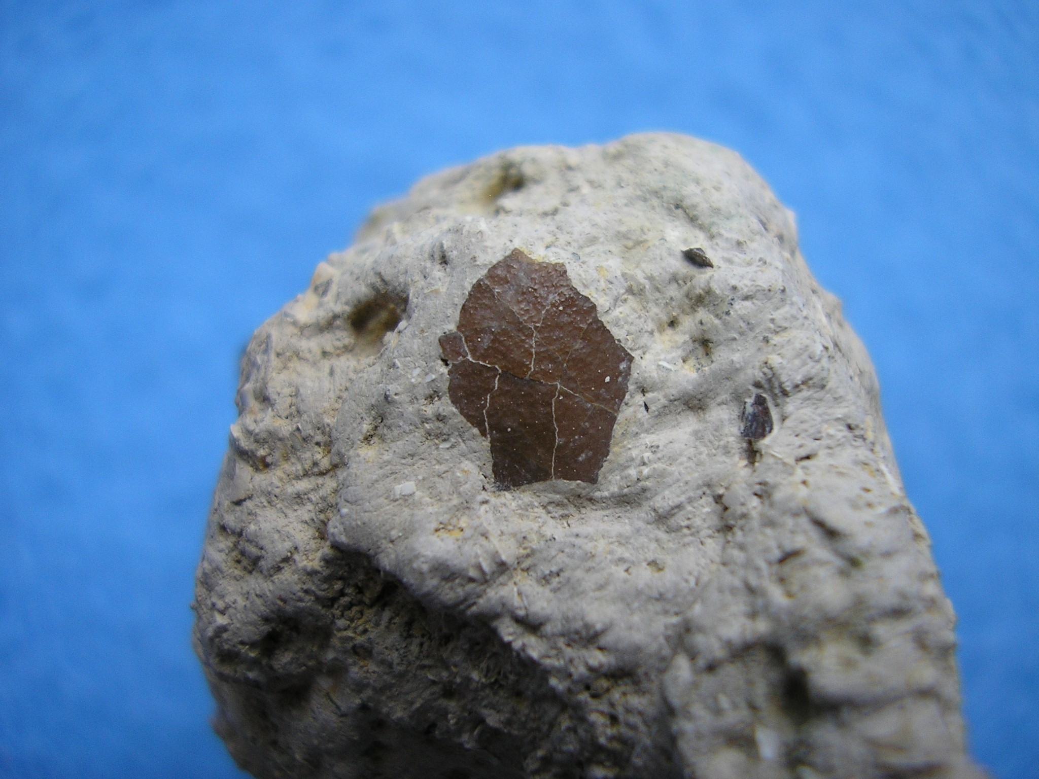

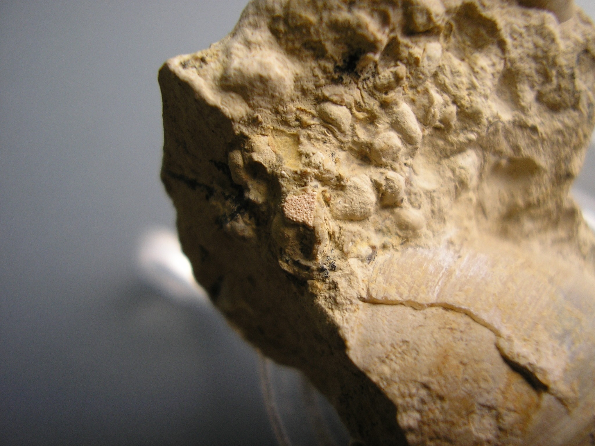

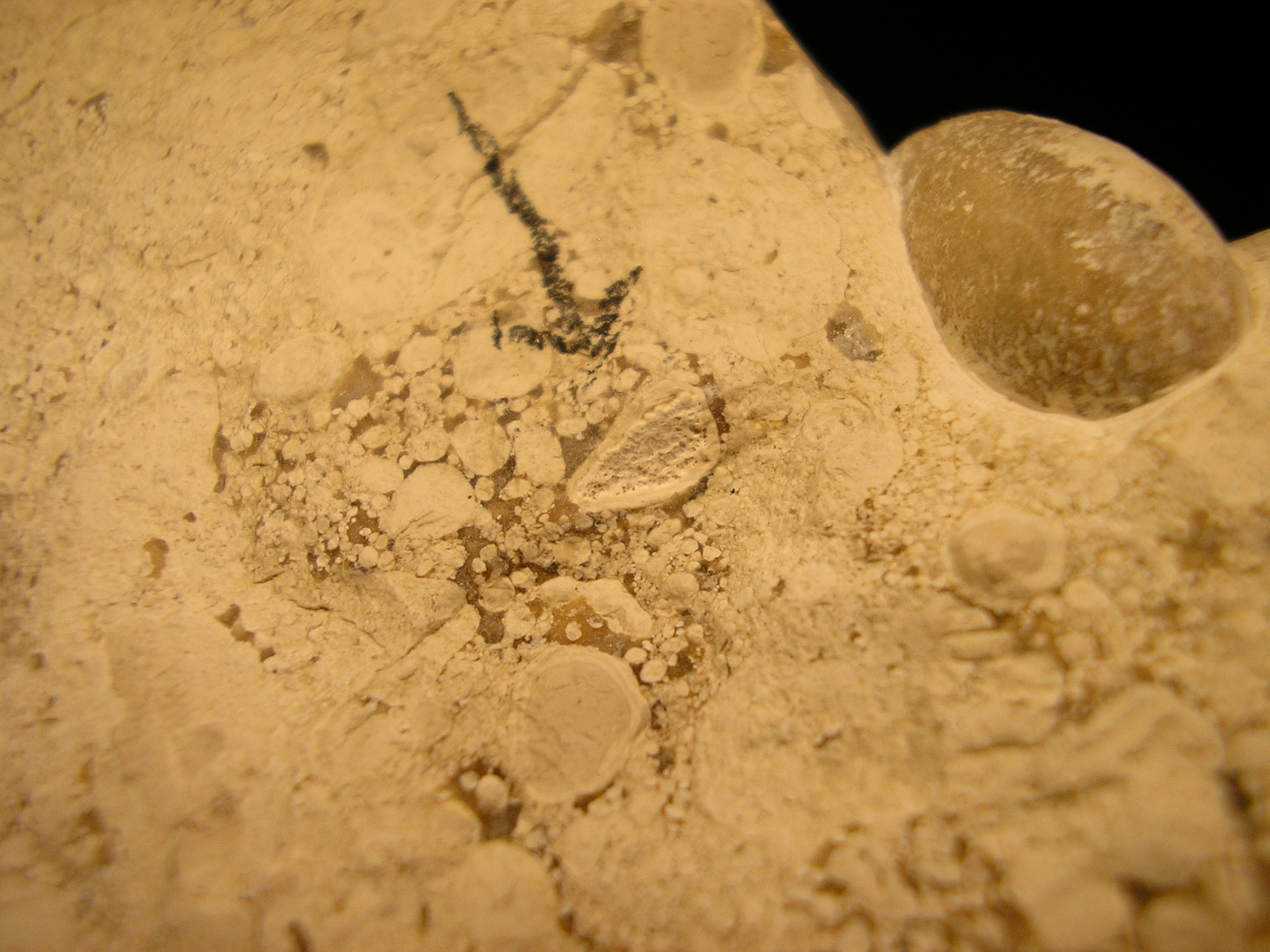

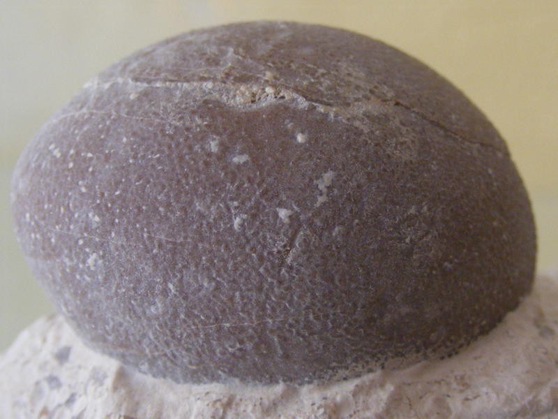

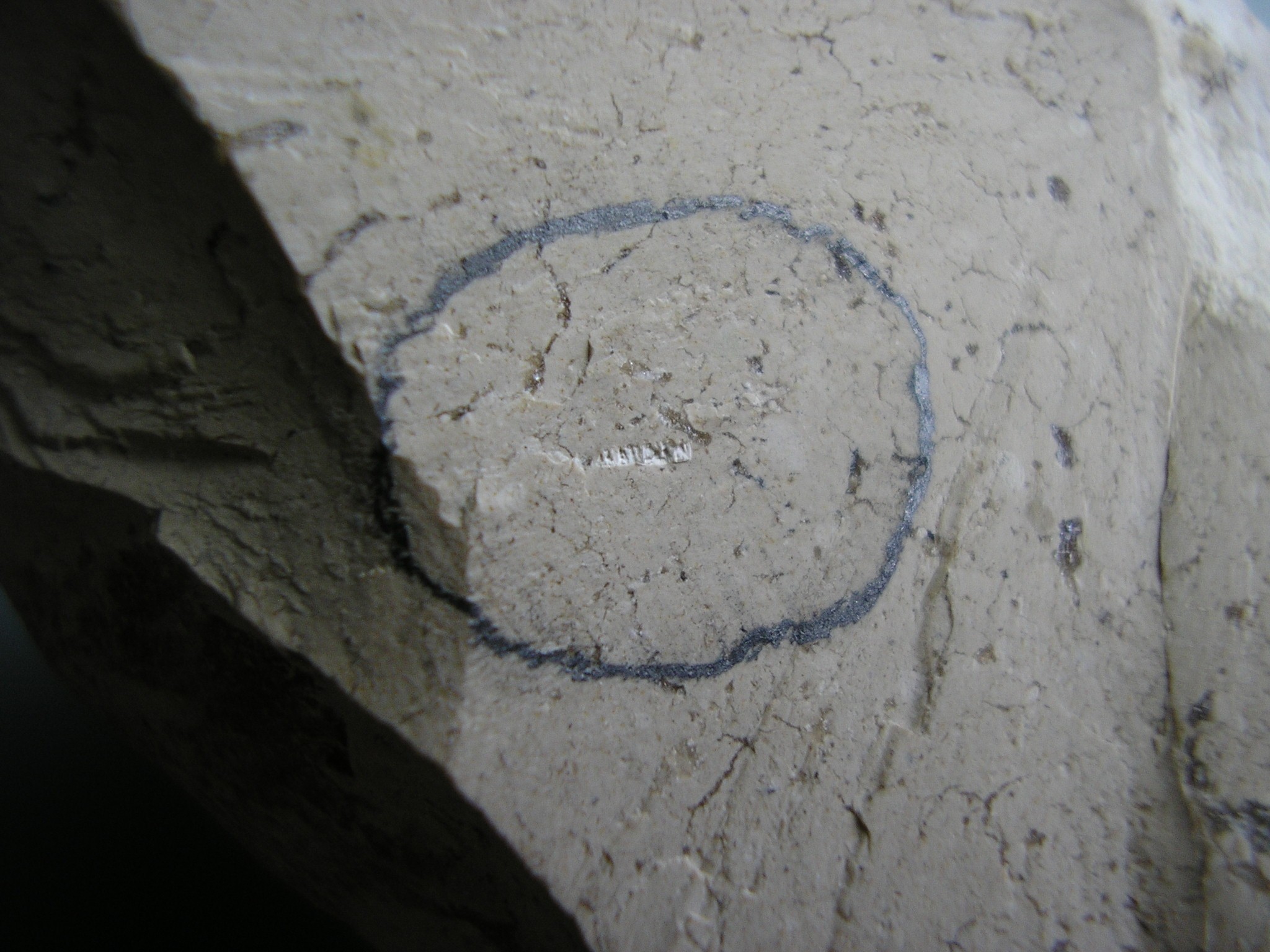

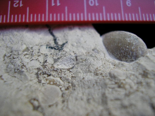

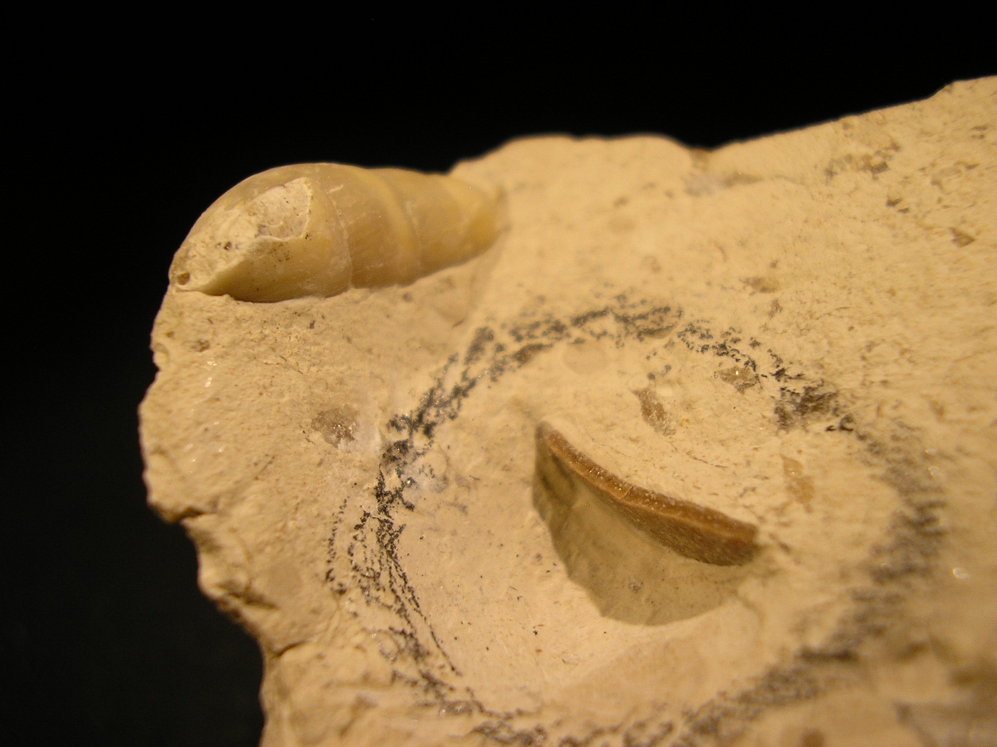

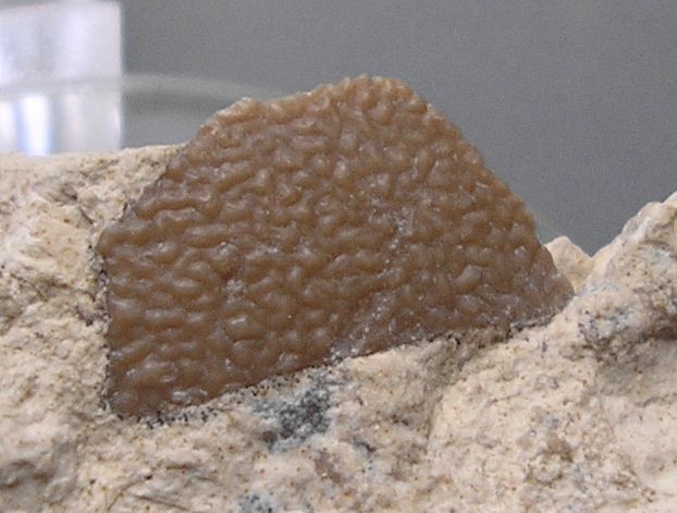

Invité jean francois06 Posté(e) 2 mai 2024 Signaler Posté(e) 2 mai 2024 il y a 52 minutes, PK67 bis a dit : Voila voila quelques photos de fragments d'œufs d'oiseau "archaïques" et un plus "moderne" (rare). Et le seul œuf entier (à ma connaissance). Quelques petits fragments d'œufs de crocodiliens (souvent difficiles à reconnaître. J'ai également un minuscule exemplaire d'œuf de crocodilien mais dont la calcification n'est pas continue (pas de photo). Est il possible de savoir dans ces photos, ou se trouve les oeufs d'oiseaux "archaïques"? et un plus moderne? Il faut préciser sur archaïque et moderne! Et il faut aussi penser au lecteur qui n'y connait rien, comme moi, et donc s'il vous plait faire un effort sur les images postées. Ici 11 images, avec un commentaire en début : "Voila voila quelques photos de fragments d'œufs d'oiseau "archaïques" et un plus "moderne" (rare). Et le seul œuf entier (à ma connaissance). Quelques petits fragments d'œufs de crocodiliens (souvent difficiles à reconnaître. J'ai également un minuscule exemplaire d'œuf de crocodilien mais dont la calcification n'est pas continue (pas de photo)." et donc on doit faire le tri? C'est que des crocodiles? Je ne sais pas comment ont fait la différence. Expliquez s'il vous plait. Citer

PK67 bis Posté(e) 2 mai 2024 Signaler Posté(e) 2 mai 2024 Merci pour les commentaires et questions ... je vais donc préciser. La différentiation entre archaïques et modernes ne sont qu'un commentaire de ma part sans critère scientifique. Pour moi les archaïques ont une surface plus ou moins couverte de "pustules" qui sont supposées empêcher les feuilles en fermentation utilisées pour tenir les œufs au chaud sans avoir à les couver ce sont les photos 1+3+4+6(face intérieure)+8(section)+9. La photo 2 correspond à une coquille d'œuf moderne du niveau de marne gris du haut de la carrière. Les 5(flèche)+7(flèche)+11(au centre de la photo) sont des coquilles d'œuf de crocodiliens en face intérieure avec plus de pores que chez les œufs d'oiseaux. La 10 montre un fragment d'œuf de crocodilien en section où l'on voit une structure plus poreuse que chez ceux d'oiseaux. Le fragment non présenté fait moins d'un mm et difficile a photographier sur la tranche en raison de la fragilité de sa structure très discontinue. Citer
