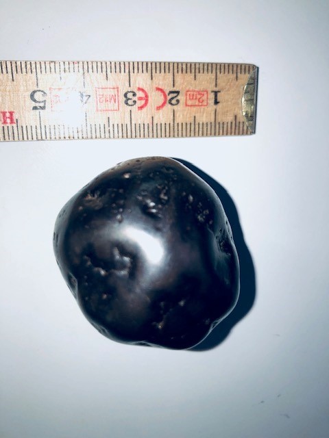

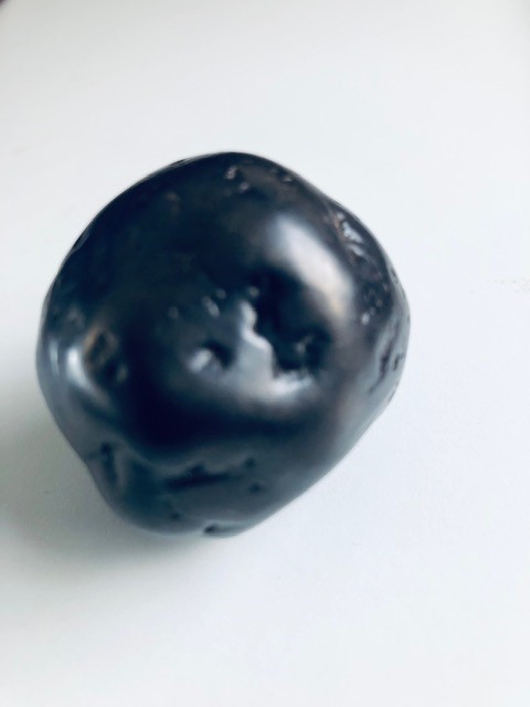

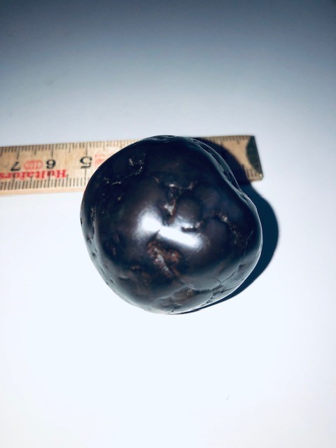

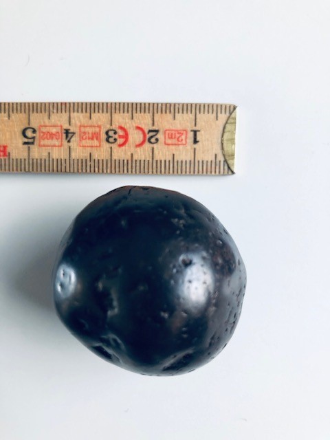

J'ai trouvé cette pierre sur le plateau du Haut-Jura vaudois, dans les hauteurs de Juriens.
Cette pierre est lourde pour son diamètre : 100 g.
Il n'y a pas de fer dans cette pierre, car je l'ai passée dans un détecteur à métaux.
Je vous remercie d'avance pour vos précieux renseignements et vous souhaite une belle fin de semaine.

Pour évaluer la densité - ou tout au moins l’encadrer grossièrement - on peut assimiler la pierre à une sphère de diamètre D # 4 à 5 cm. En fait le diamètre est plus proche de 5cm, mais la surface présente de nombreuses petites dépressions.
Volume V # D3/2 # 32 à 62 centimètres cubes.
Donc, si le poids est de 100 grammes comme indiqué, la densité est entre 2 et 3.
Cela peut donc être du calcaire ou du silex noir, ou même du basalte. Si le poids est exact, ce n’est pas de l’hématite (densité # 5).
Sans les quatre tests de base -- densité, dureté, couleur du trait et HCL -- on parle dans le vide.
De visu ça peut être aussi un bout de verre noir roulé, ou un simple nodule ferreux style limonite tout aussi roulé. Dans ce dernier cas, selon le degré d'altération, la densité varie beaucoup.
Pour évaluer précisément et facilement la densité, on prépare dans un récipient de taille adaptée un volume d'eau quelconque, légèrement supérieur au volume approximatif de l'échantillon et on trace un repère au niveau de la surface. On mesure le poids de ce volume d'eau.
Puis on plonge l'échantillon dans ce volume d'eau.
Ensuite, on enlève assez d'eau pour ramener la surface au niveau initial, puis on retire l'échantillon.
Maintenant, on pèse précisément l'eau qui reste dans le récipient et on soustrait cette mesure à la mesure initiale. On obtient la mesure du poids de l'eau déplacée par l'échantillon. On convertit son poids en volume ( un litre d'eau occupe un décimètre cube et pèse un kilogramme ).
Après quoi on pèse précisément l'échantillon bien séché et on divise la mesure du poids par la mesure du volume, ce qui donne la mesure de la densité de l'échantillon.
