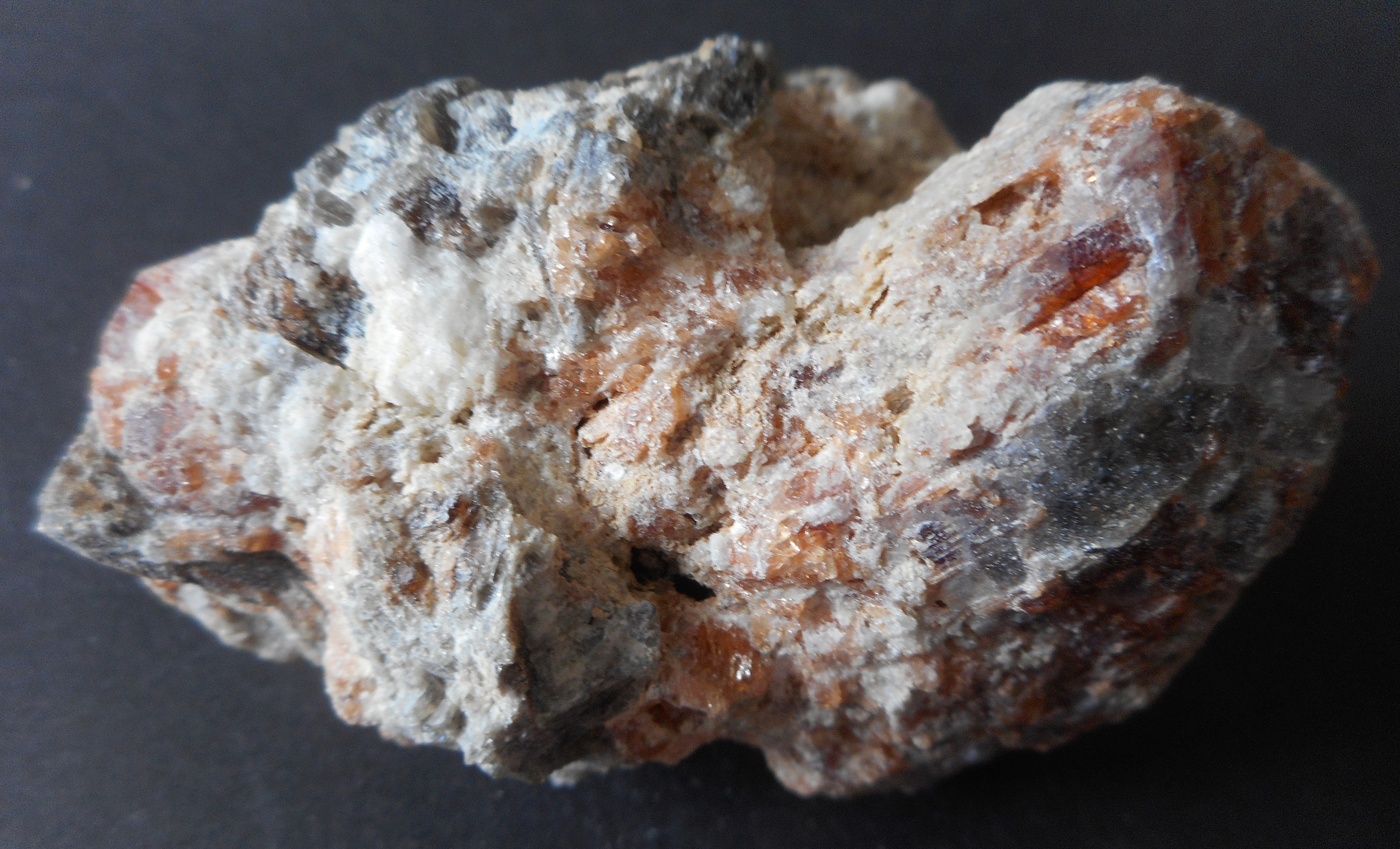

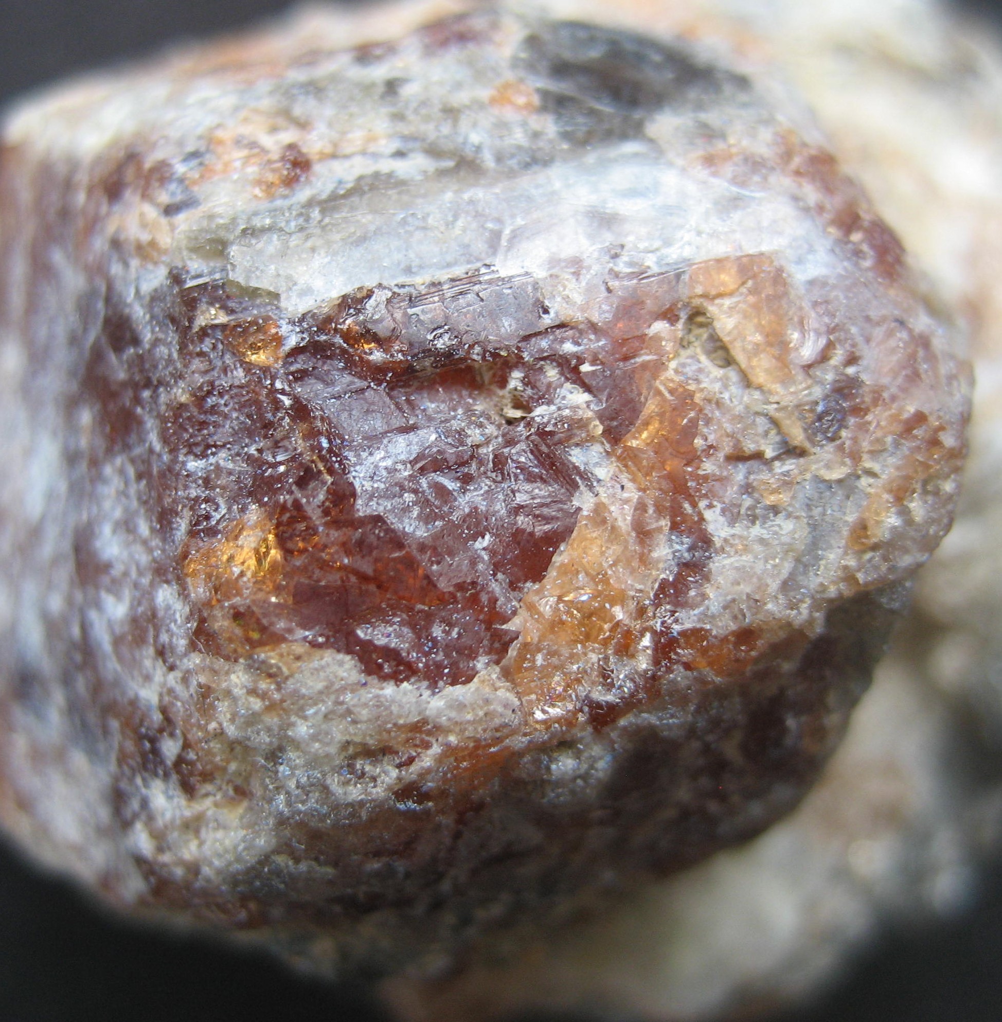

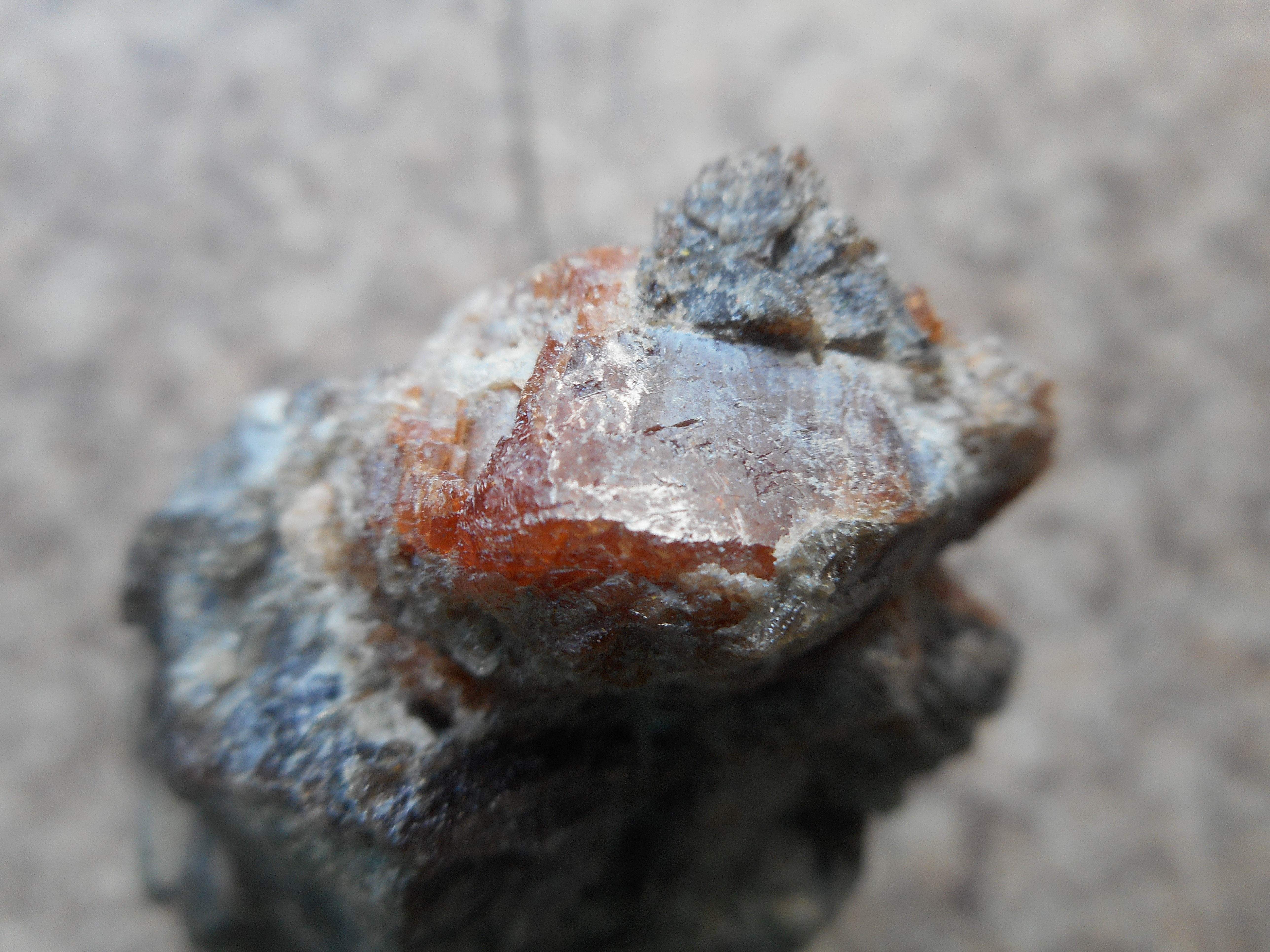

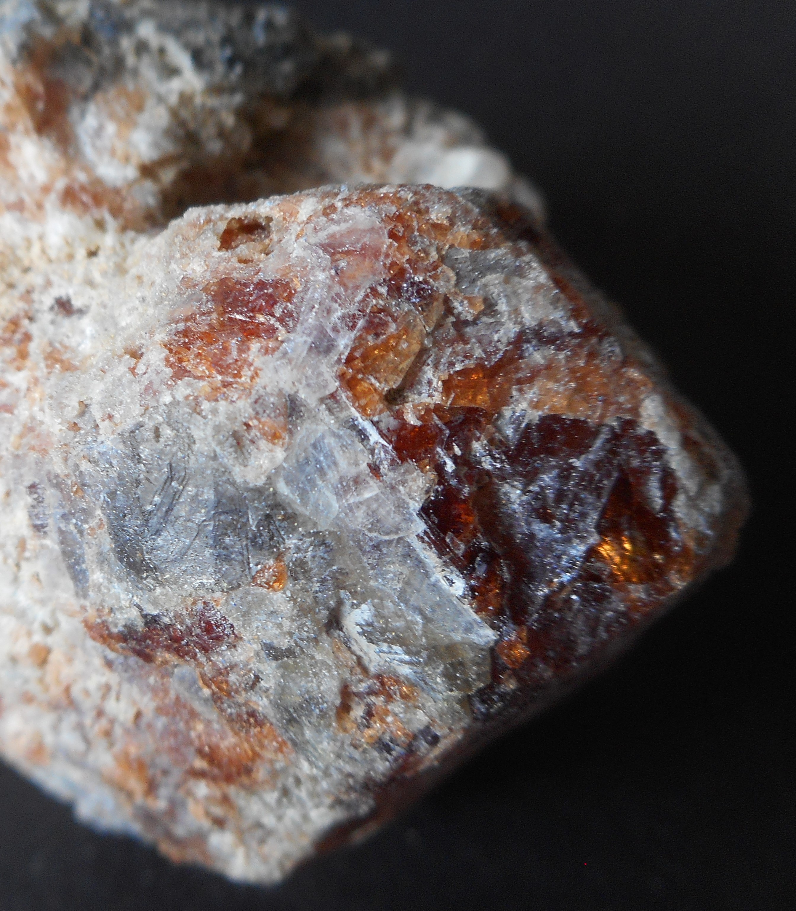

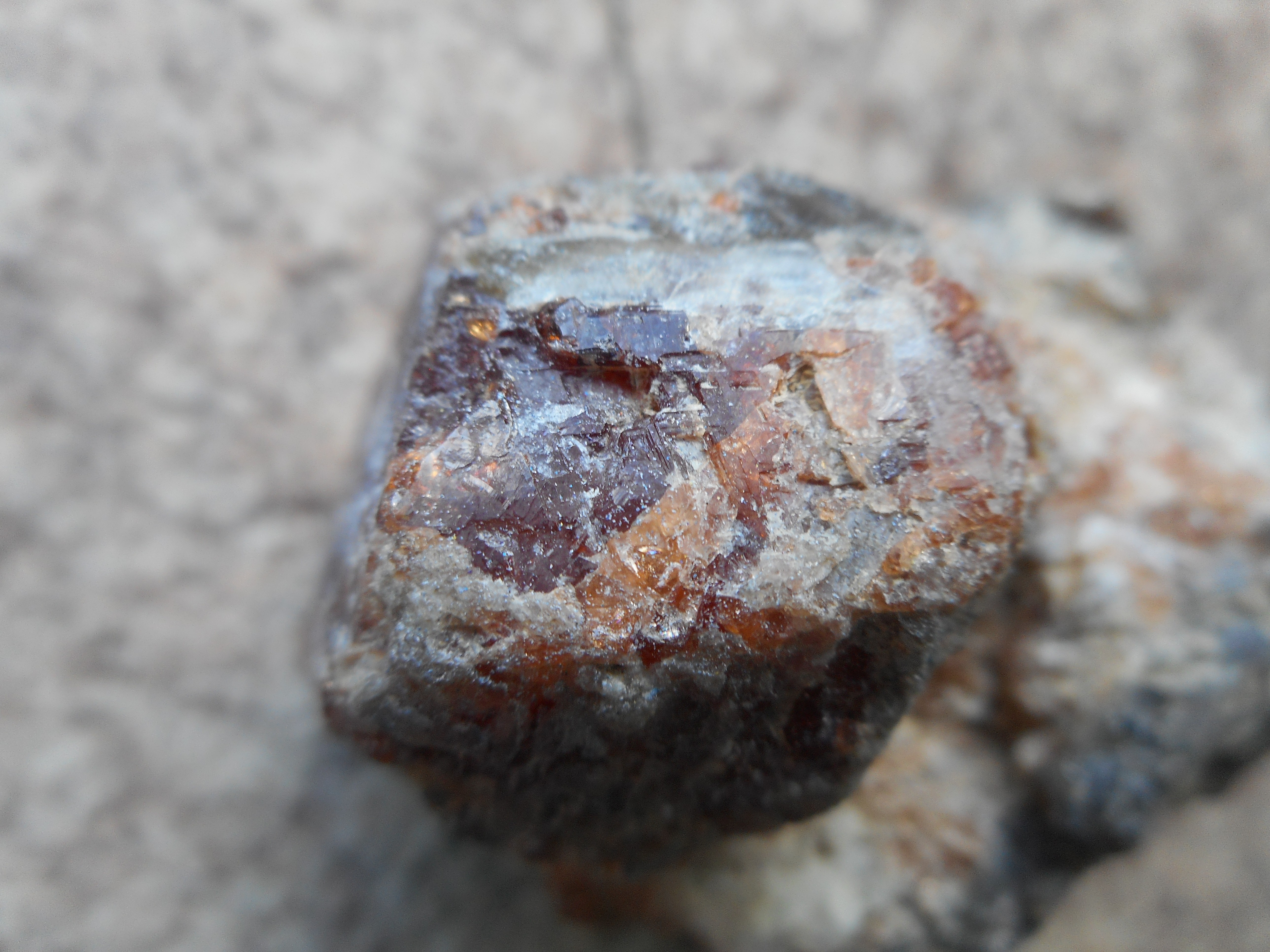

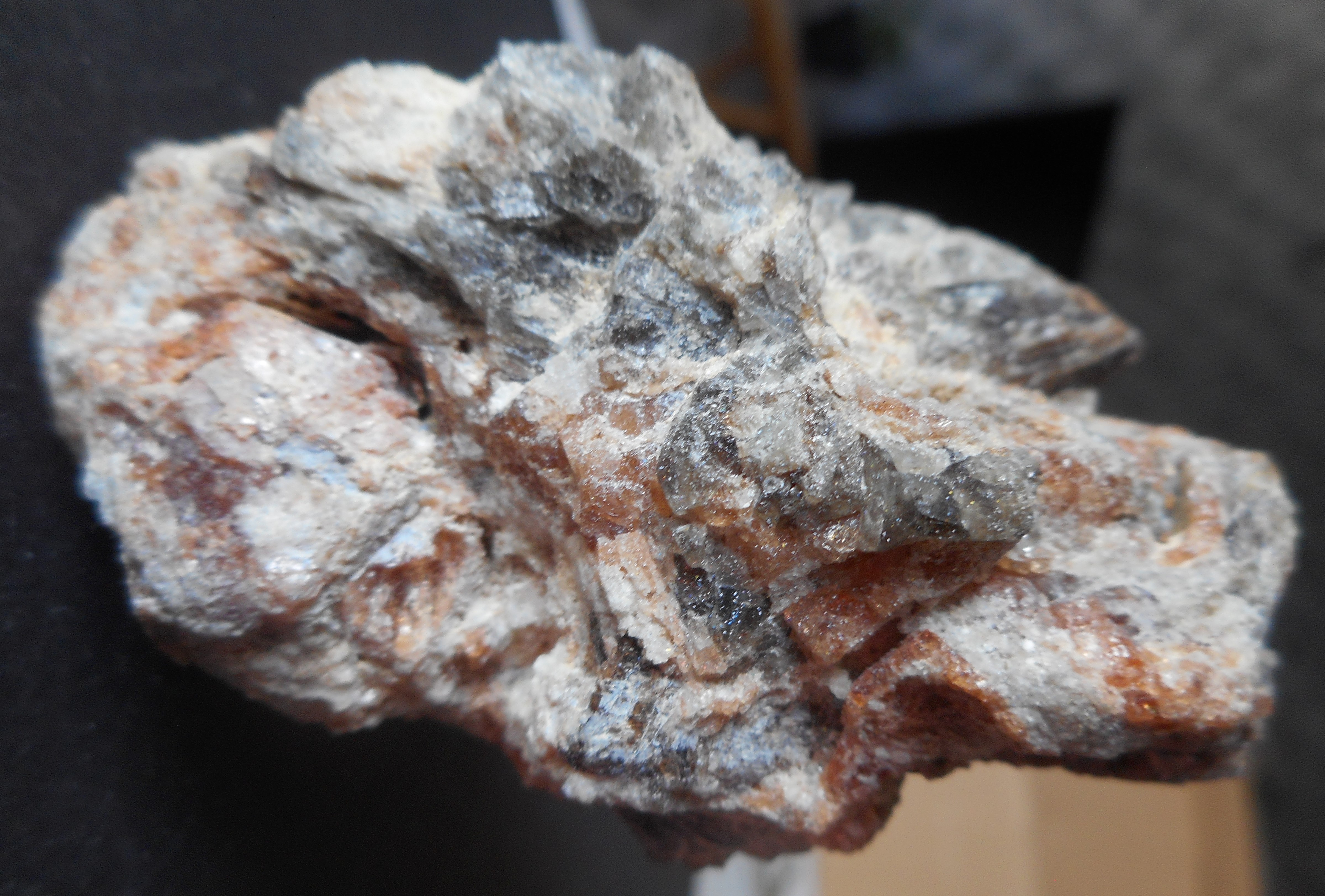

Bonjour tous
Italie..pas très jolie comme caillou, vraiment grossier et en miette un peu partout.
Je pense que ce serait de la Spessartine!?
H: 6,8cm....l: 4,0 cm...et 4,5 cm
Hcl négatif
Raye la vitre
couleur dominante orange a la cassure
Eclat brillant.
Merci..
Bonsoir,
cela ressembles bien à du grenat.
Attention, comme à la SNCF, u, train peut en cacher un autre ... certains cristaux de grenat peuvent comporter jusqu'à trois grenats différents.
Il est donc parfois difficile de préciser de quel grenat il s'agit.

Bonsoir et merci de la réponse, c est vrai sans faire une analyse poussée pas evident
Vaste sujet compliqué les grenats.
le orange existe sur quelques  grenats différents que le spessartite.
Un test peut donner un indice.
Le spessartite réagit à l'aiment néodyme N21. Sinon sa peut être Hessonite  et pourquoi pas Andradite.
Un feldspath ne serait pas très discriminant, mais s'il y a de la vesuvianite ou encore mieux du carbonate, alors c'est forcement un grenat calcique et il faut chercher plutot vers le grossulaire, avec éventuellement un peu de Mn.

Merci, j avais fouiné sur tout ce qui était de couleur orange, mais a part Grenat, n étant pas expert en la matière, je fais des efforts, mais sans plus.
Pas expert en couleur de grenats, et spessartine est une bonne piste a priori.
Mais spessartine pure (ou spessartine-almandin sans composante grossulaire) n'est possible que dans une roche ignée genre granite clair ou pegmatite, donc avec feldspath, mica, quartz... alors qu'un grossulaire même riche en Mn serait stable dans un marbre ou un skarn.

ce qui devrait dire? Spessartine alors...sinon très sympa pour un coup de main.
Je n'ai peut-être pas été assez clair.
Spessartine est le nom du pole pur Mn3 Al2 Si3 O12 dans la grande famille des grenats. Avec cette composition, c'est un minéral alumineux, qui peut coexister avec feldspath, mica, quartz dans une pegmatite ou un granite clair.
Mais on peut aussi avoir un grenat orange contenant un peu de spessartine en solution solide dans un grossulaire : (Ca, Mn)3 Al2 Si3 O12 qui sera cette fois un grenat calcique pouvant coexister avec d'autres minéraux calciques (carbonate, pyroxene, idocrase...) dans un marbre ou un skarn.
D'ou l’intérêt d'identifier les minéraux qui accompagnent votre grenat.
Bonjour et merci phoscorite
Il y a du Quartz, gris de la vésuvianite, tout les encroutements blanc sur toute la pièce est mis du Hcl un peu partout, ça ne bulle pas, ça bois directement!
Le blanc raye la vitre.
Je vois pas trop ce que je pourrais dire de plus? si ça aide?
Bonsoir
Pas de bulle, donc pas de calcite. Le quartz n'est pas discriminant, il peut y en avoir aussi bien dans une pegmatite que dans un skarn.
Si vous arrivez a identifier l'idocrase, alors votre caillou est un skarn et le grenat, probablement, du grossulaire.
