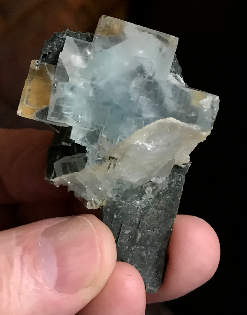

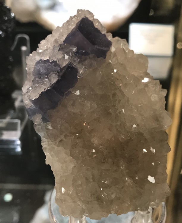

Bonjour à tous,

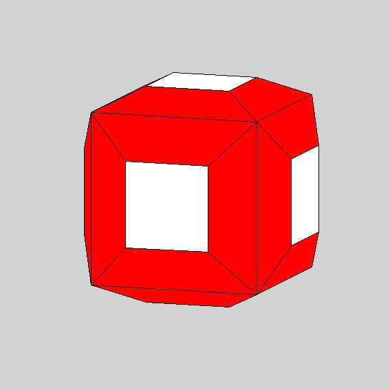

j’ajoute cette toute petite fluorite d’Embournegade (thumbnail), pour son faciès qui me semble intéressant :
Fluorite d’Embournegade (Tarn)
S’agit-il bien d’une modification hexaoctédrique ?
Merci d’avance pour vos avis éclairés !

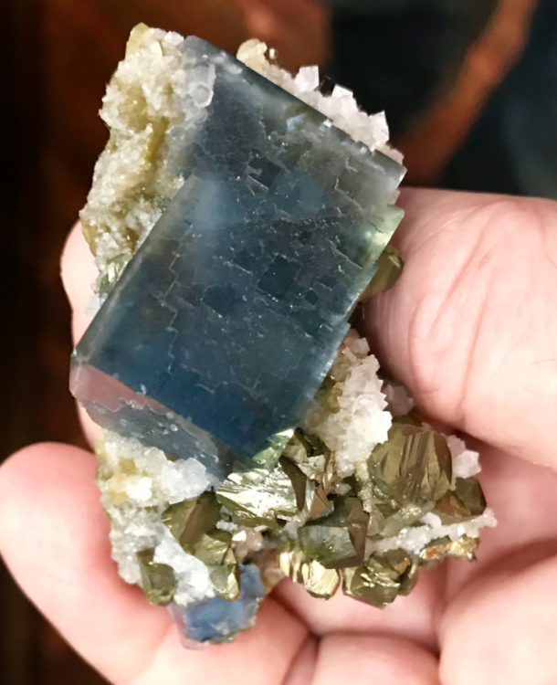

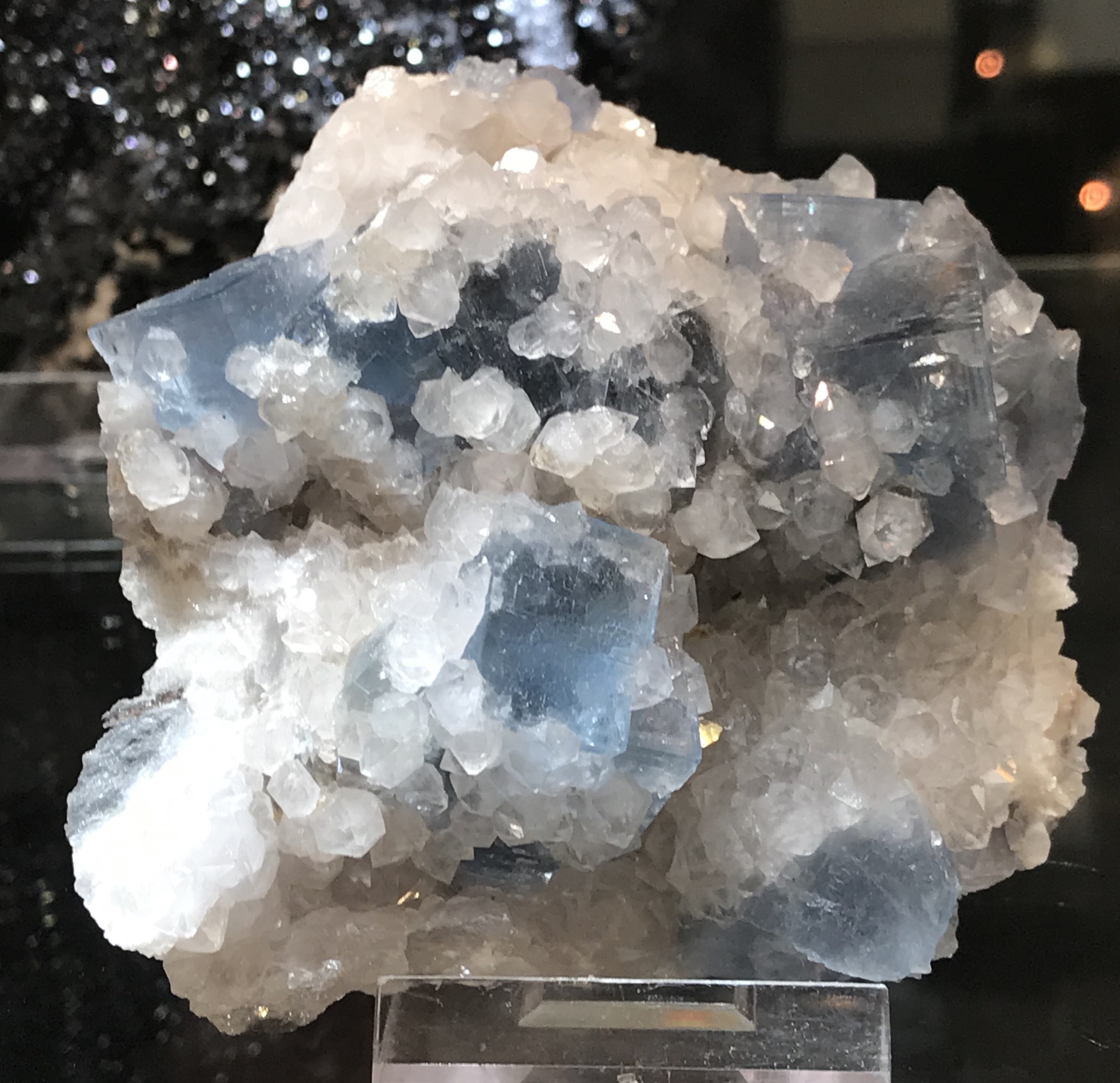

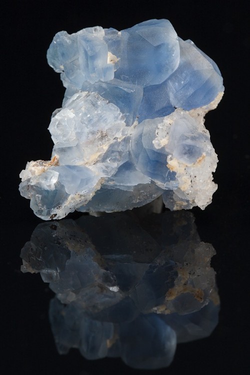

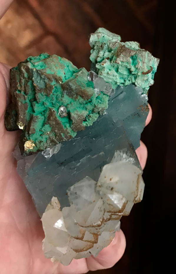

Bonjour, petite contribution avec cette pièce du Burc, mesurant environ 6cm.
Je l’ai acquise en bourse il y a 3 ans, et n’ai pas de détails (date de trouvaille...). Elle ne montre pas particulièrement de transparence, mais sa couleur bleue ´lagon’ m’a laissé sans voix!
Fluorite bleue zonée et Chalcopyrites
Le 25/03/2019 à 17:34, Emilio a dit :
Bonjour à tous,
:surpris::applaudir::surpris:  alors là celle là elle me chatouille et me fait frétiller !
ouaaaaaaaaaaaahhhhh !..............
pas simple; je vois sur le cristal de droite plutôt du tetrahexaèdre mais j'ai un un petit doute avec ce léger trait au milieu de de la troncature que lo'n voit à gauche mais pas à droite !

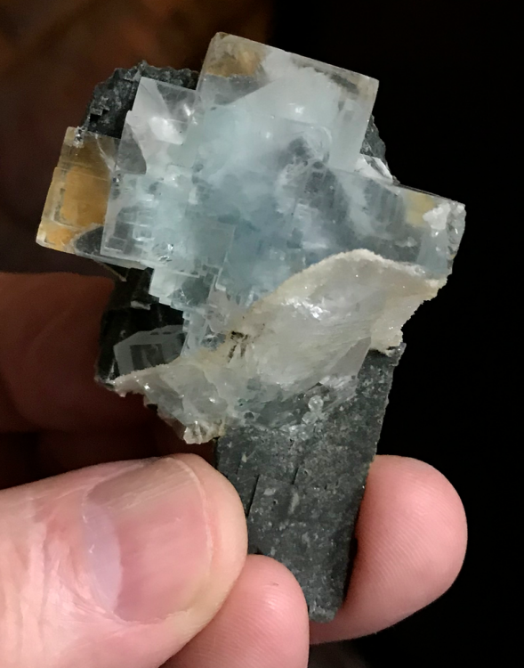

Il y a 3 heures, fluopathe a dit :
Bonsoir fluopathe, et merci pour ton aide concernant ce faciès!
J’avoue que ce n’est pas facile avec ces seules photos, j’aurais du en faire spécifiquement pour l’identifier plus facilement.

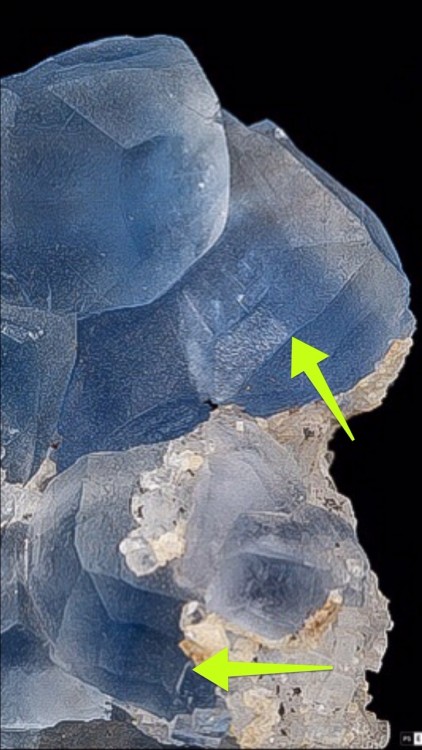

J’ai essayé de renforcer la netteté pour mieux distinguer les arêtes (en attendant de pouvoir faire mieux) et il me semble que les faces du cubes sont hexagonales (flèche du bas) et que les arêtes troncaturées comportent 2 parties (flèche du haut)
Il y a 21 heures, Emilio a dit :
Oui c'est bien ce léger trait auquel je faisais référence et ta remarque sur l'aspect hexagonal des faces du cubes est pertinente donc effectivement pourquoi pas de l' hexaoctaedre . Les faces de troncatures auraient des angles alors très ouvert. Faudrait faire des essais avec un logiciel de cristallographie.  J'essaierai à l'occasion quand j'aurai un peu plus de temps.
il y a 28 minutes, fluopathe a dit :
Merci beaucoup Fluopathe!
Pour ma part, je n’ai accès qu'à mon iPhone pour le moment, j’ai utilisé ce service en ligne
https://www.smorf.nl/draw.php
avec les paramètres suivants :
