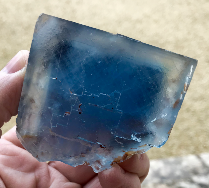

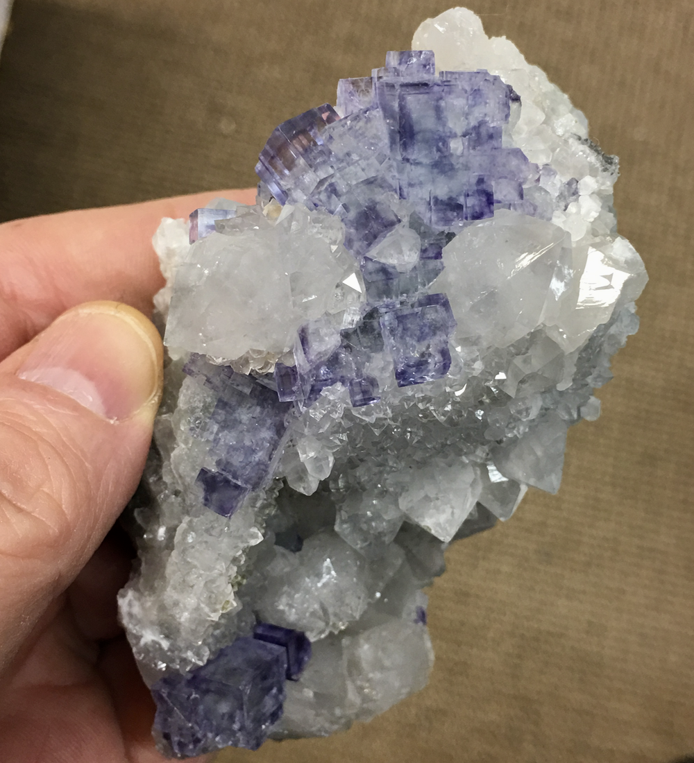

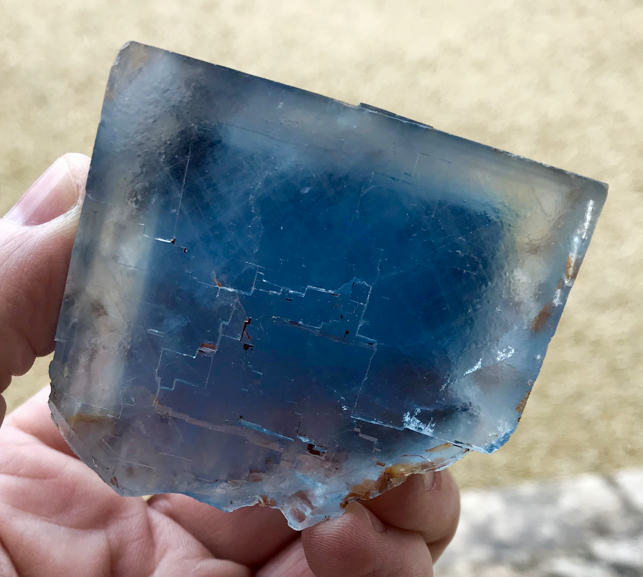

Il y a 9 heures, otto lidenbrock a dit :
Fluorine, cube bleuté avec de nombreux défauts de Frenkel vert-bleu, Chalcopyrite, Quartz 'pyramidal' [25mm]
Le Burg
Découverte Jérome Adani
Très intéressant comme échantillon !
Les défauts de Frenkel m'ont toujours posé problème, pas dans leur compréhension mais dans l'attribution systématique des colorations verdâtres le long des arrêtes de fluorine.
C'est vraiment étonnant dans la mesure ou le défaut de Frenkel est ponctuel : il concerne un atome çà et là et peut-être évidemment responsable d'une coloration quand sa concentration devient importante et que la radioactivité sur des échelles de temps géologique (ou pas...) permet d'y coincer quelques électrons. Mais un défaut ponctuel qui se concentrerait le long des diagonales du cube (ce qui est vraiment beaucoup plus puissant qu'un défaut se trouvant le long d'une direction cristallographique !) est vraiment un défis pour moi. J'ai trouvé après quelques recherches un défaut qui se développe dans la direction [111] mais c'est une juste une direction et c'est un centre H assez complexe, suffisamment pour m'empêcher de comprendre pourquoi ce défaut s'alignerait exclusivement le long des arrêtes.
Bref... ce "défaut de Frenkel" en est-il vraiment un ? D'où vient cette appellation que l'on répète tous ? Ne s'agit-il pas simplement de fantômes des plans (111) ayant emprisonné du samarium ?
Dans mes souvenirs, toutes les dernières fois où je vous ai sollicité, je n'ai eu aucune réponse. Je préfère ne pas faire d'hypothèse sur le fait que mes questions n'ait pas mérité de réponse jusqu'à maintenant, cependant, si je pouvais en avoir une, même pour dire "je ne sais pas", cela me ferait personnellement assez plaisir.
