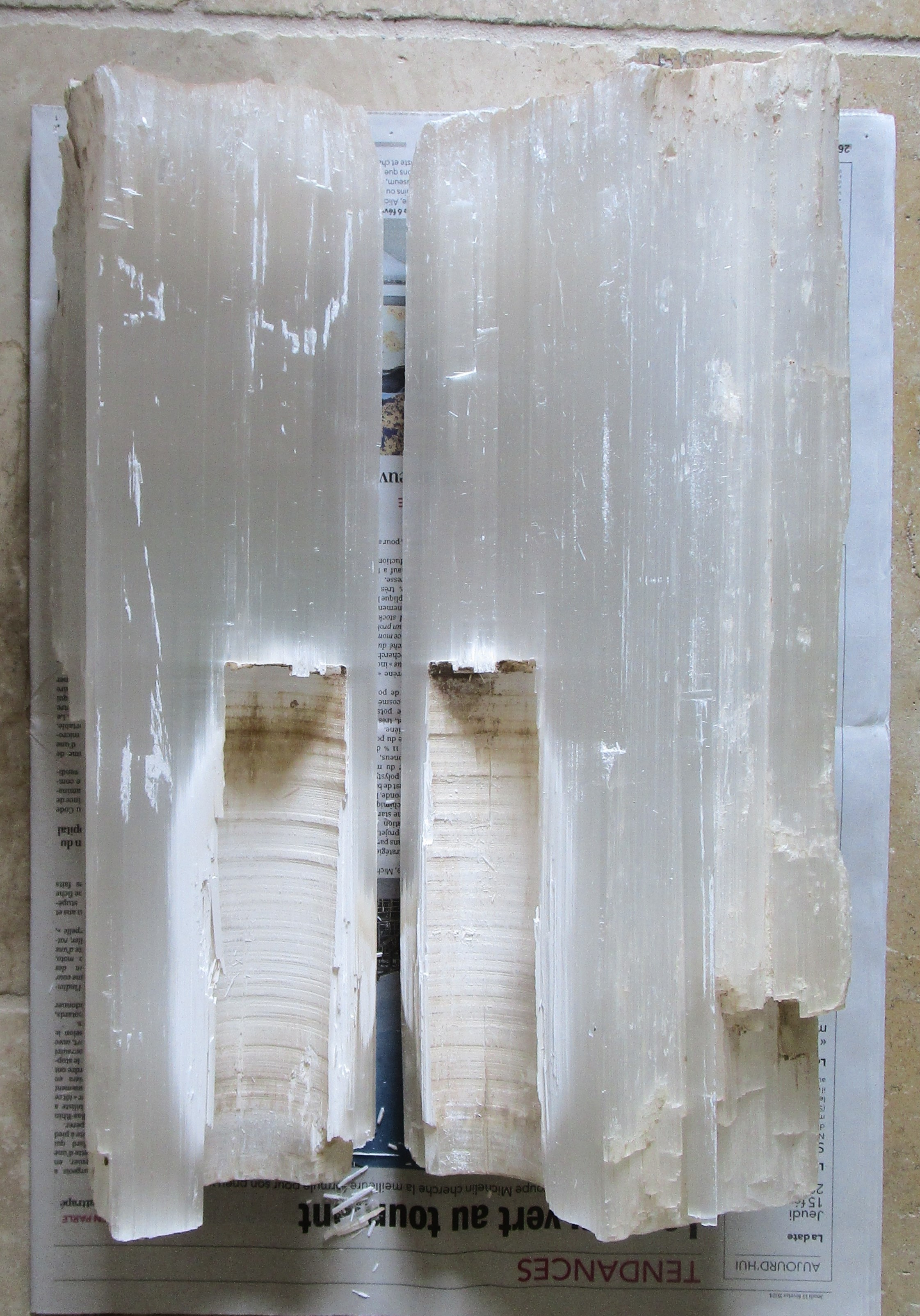

A mon grand regret ma lampe en gypse s'est séparé en deux
Le gypse est de bonne dimension 40 cm X 20 cm et faisait la fierté, entre autre, de mon salon
Après plus de 25 ans de bon service le gypse a cédé
un logement a été creusé pour le système d'éclairage et cela a fragilisé la pièce
Ce weekend j'ai manipulé ma lampe pour la déplacer et crac, deux morceaux

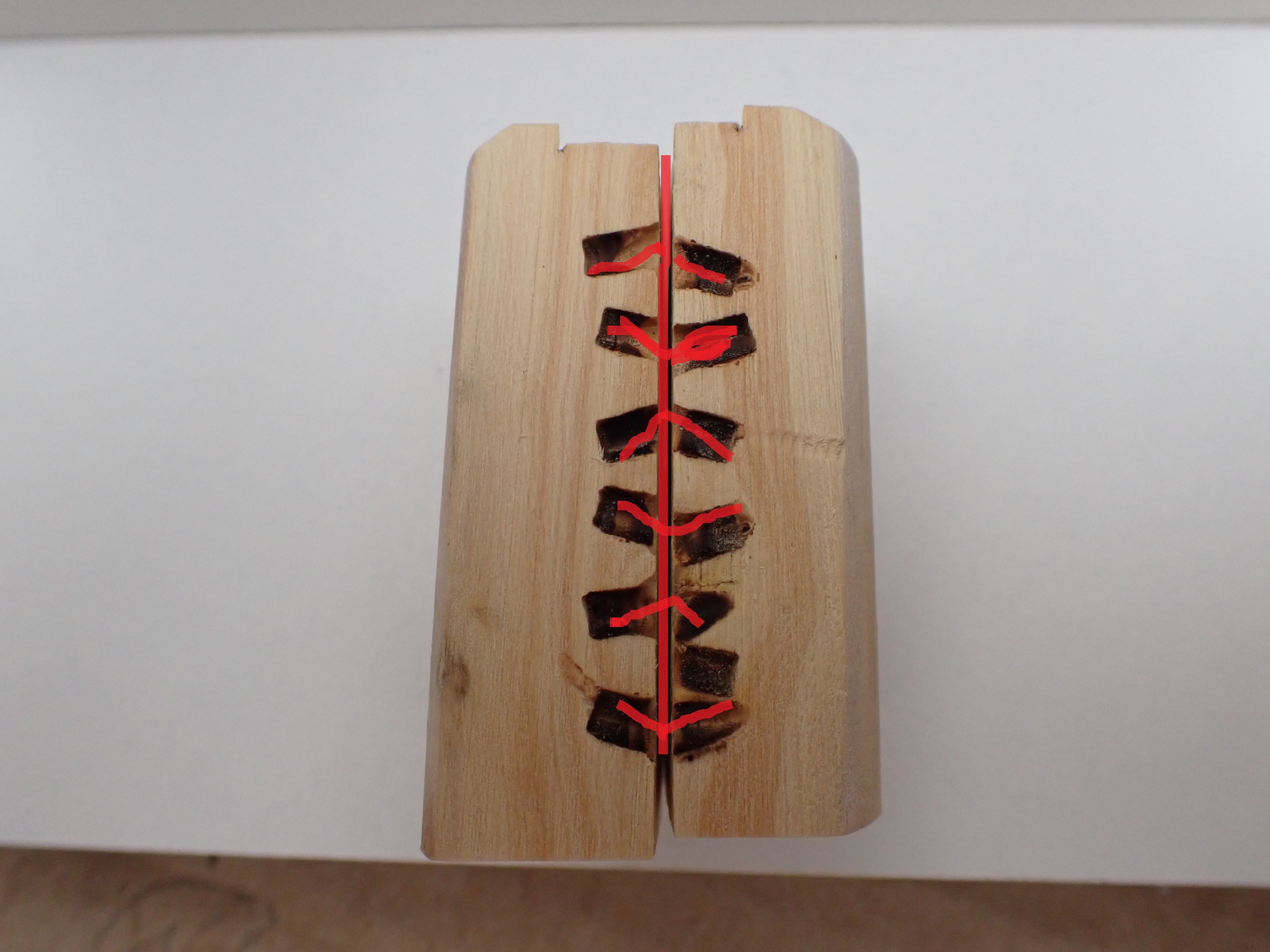

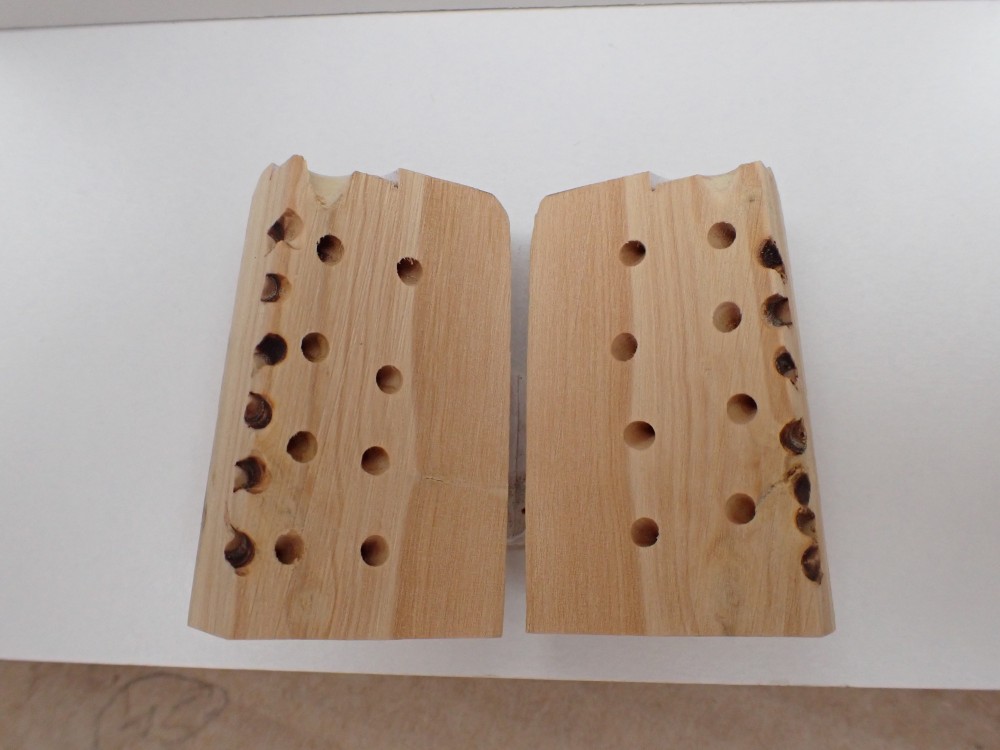

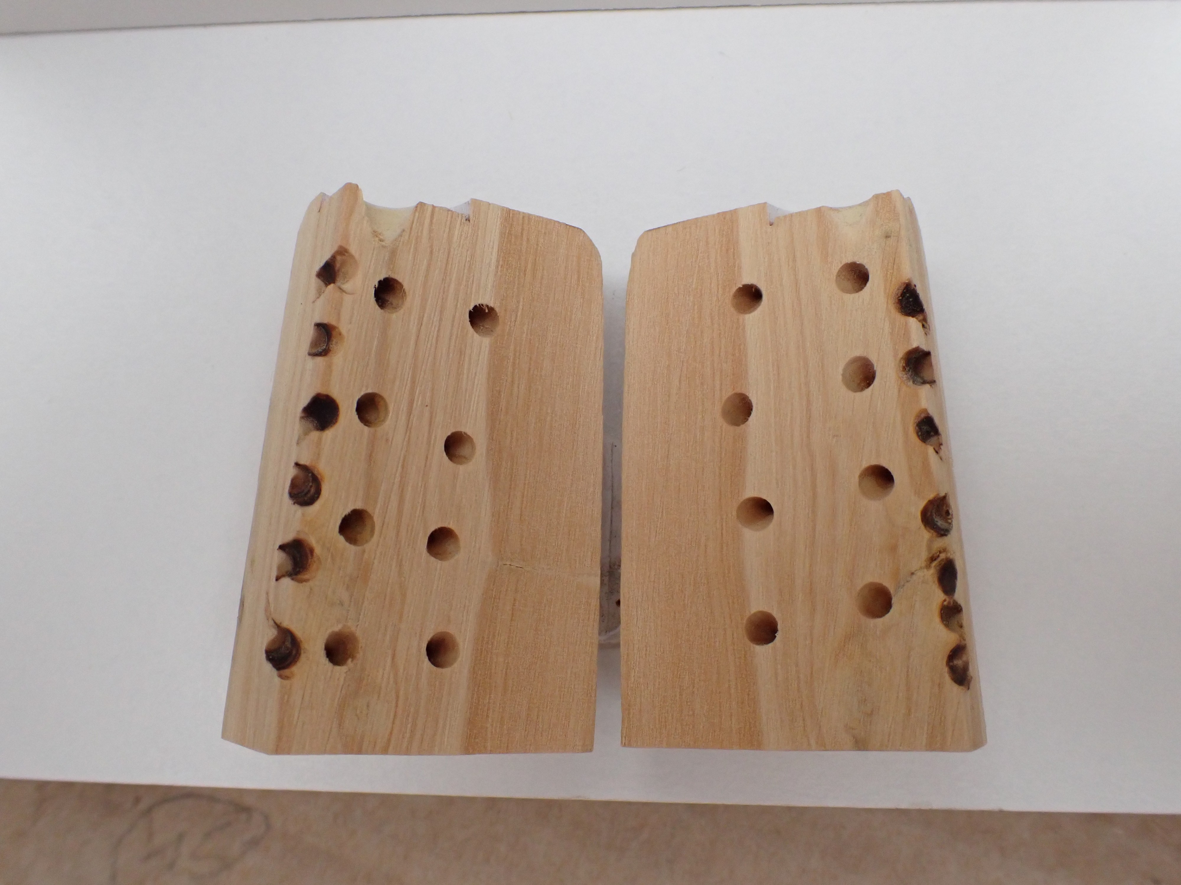

Petites photos pour mieux comprendre.
Se n est pas que du bricolage du dimanche ,29 ans dans la maintenance/création/ réparation dans l industrie chimique ,pétrolière etc ....
Après le matériaux ne sont pas les mêmes ! Et les produits utiliser non plus !
Mais avec cette base  l assemblage tient mécaniquement ,les colles magiques qui collent 2 surfaces plates  et qui résistent a tous   j en suis :question::question:
Comme la dit nemausus :super: c est le principe des tenons

Le 08/04/2024 à 12:51, nemausus a dit :
L'idée de FRED n'est pas mauvvaise ,j'y rajouterai deux ou trois  tenons pour plus de sécurité .

La lampe est d'une simplicité
Il faut imaginer la parte droite et gauche ne formant qu'un seul bloc (la cassure est dans l'axe)
Sur la partie inférieure on peut voir un logement (l'alésage n'est pas très propre) : Le système d'éclairage (douille plus ampoule) vient se loger dedans
C'es relié à une prise
C'est du meilleur effet, la lumière diffuse à travers le gypse

Pour l époxy peu importe le marque quoi que ??? ,La transparente se trouve dans tous le magasin de bricolage( si je prends cette colle c est du faite que la lampe dois chauffer )
Pour percer fraise diamant type Dremel ,bien mouiller pendant le  perçage et prendre sont temps
Toute les idées décrites plus  hauts doivent être en compte ,je ne suis pas la science infuse ....c est juste un retour d expérience de ma part
