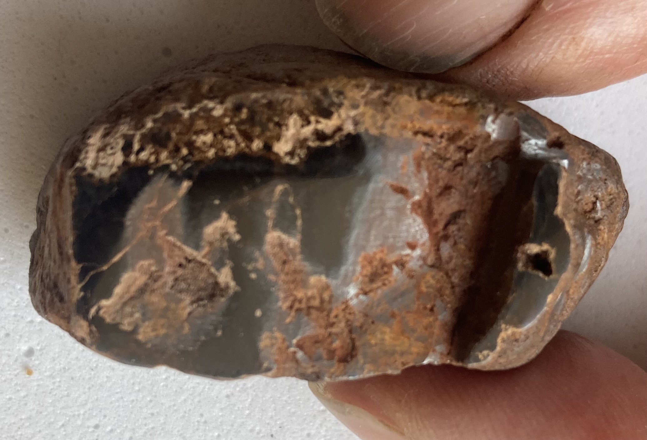

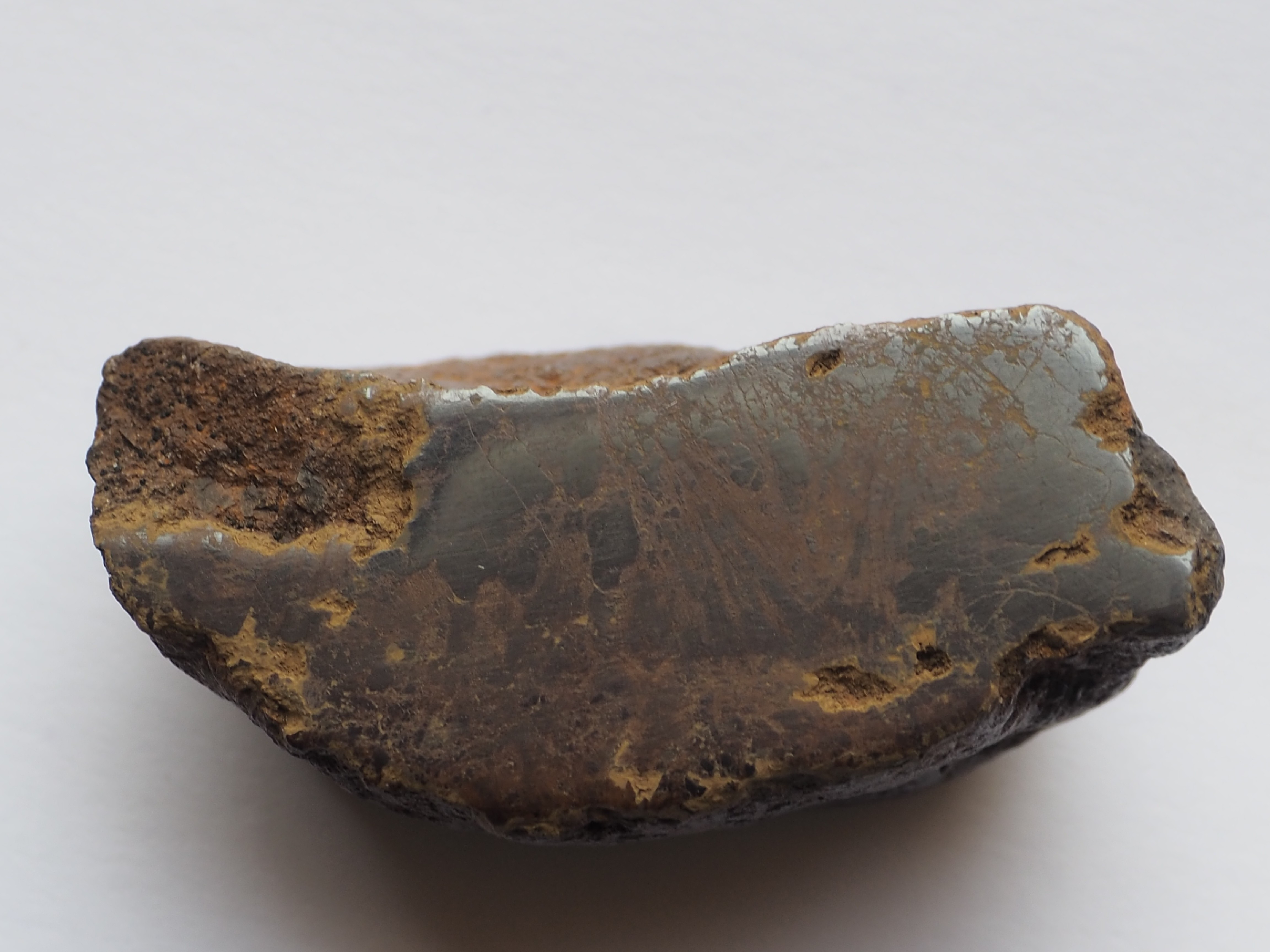

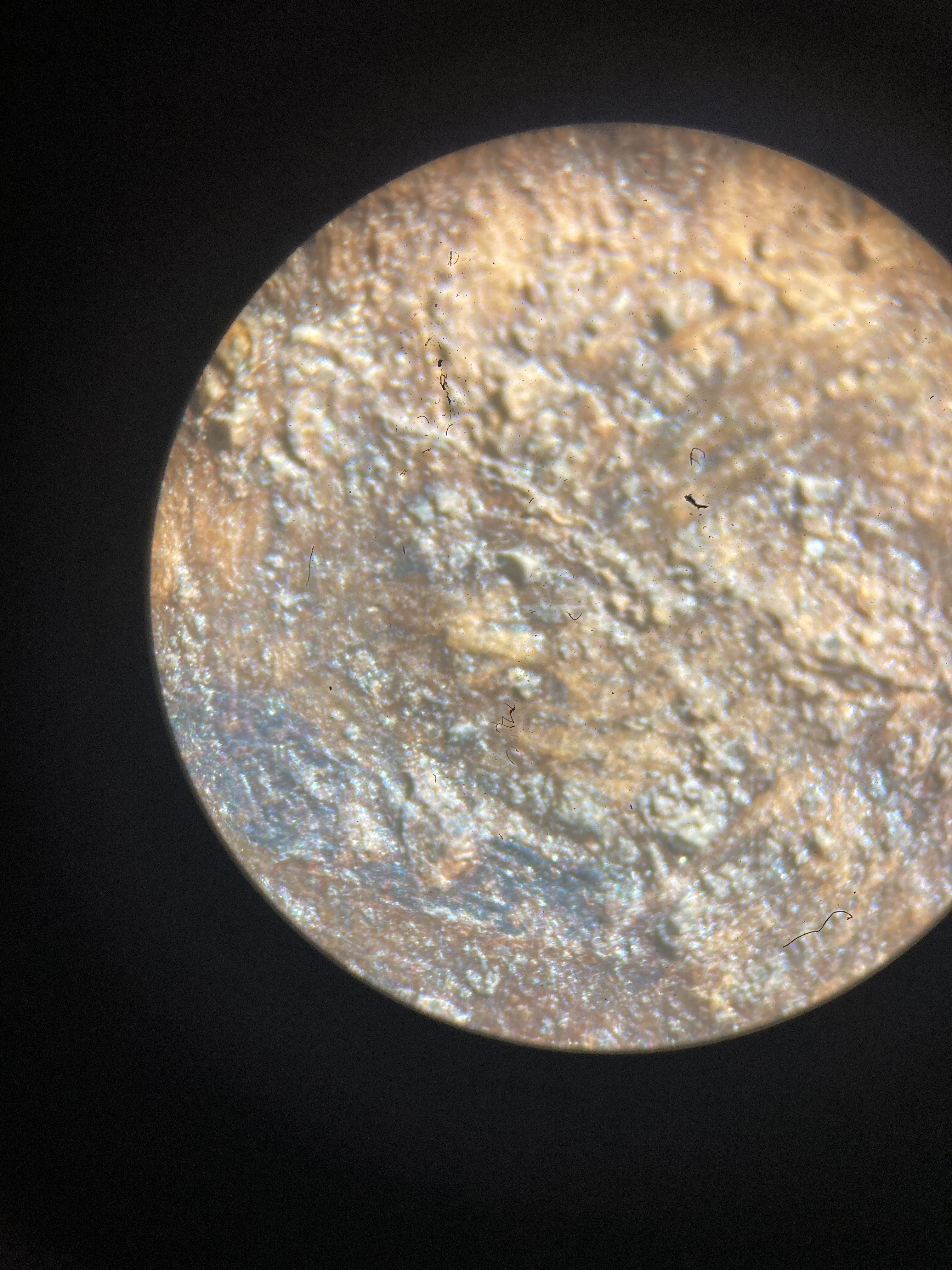

je cherche à comprendre comment un bout de roche qui semble être du fer
avec rouille à l'extérieur ne s'aimante pas
ni sur les parties poncées ni sur l'extérieur ?

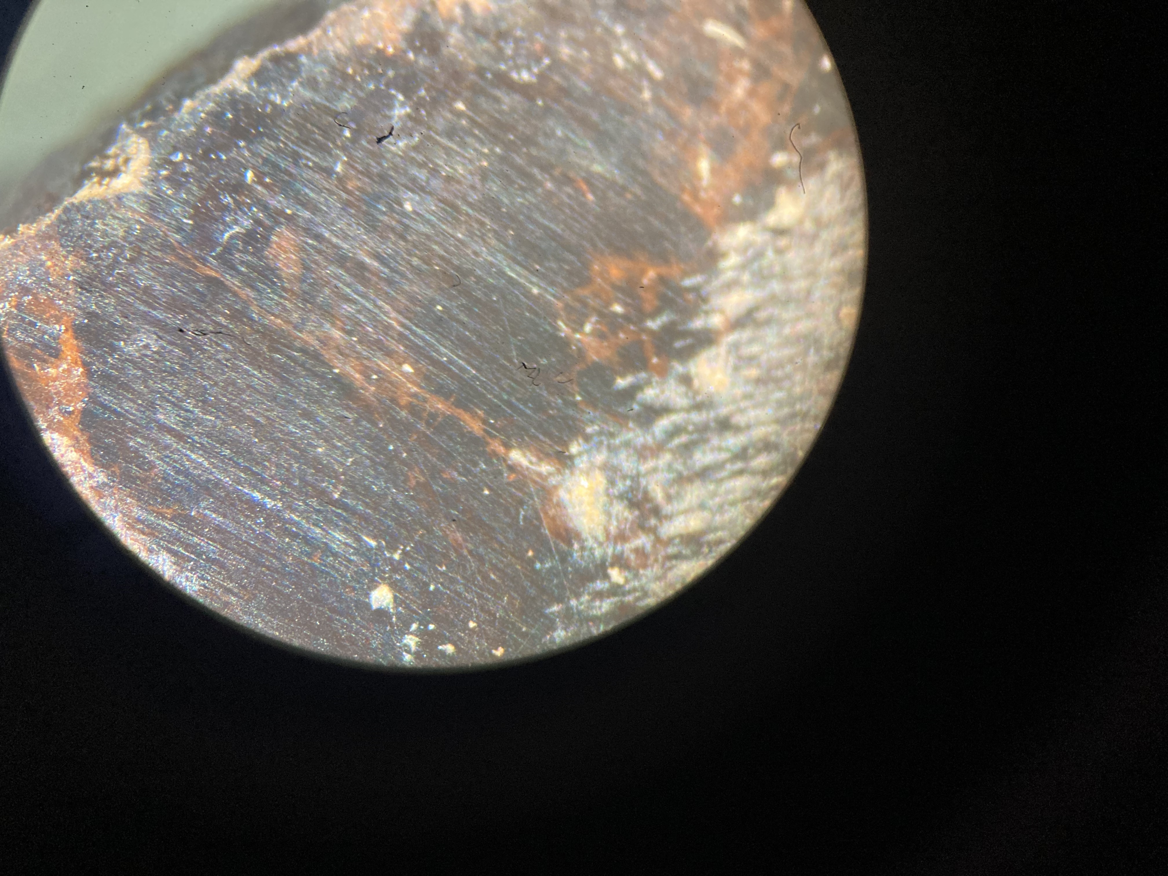

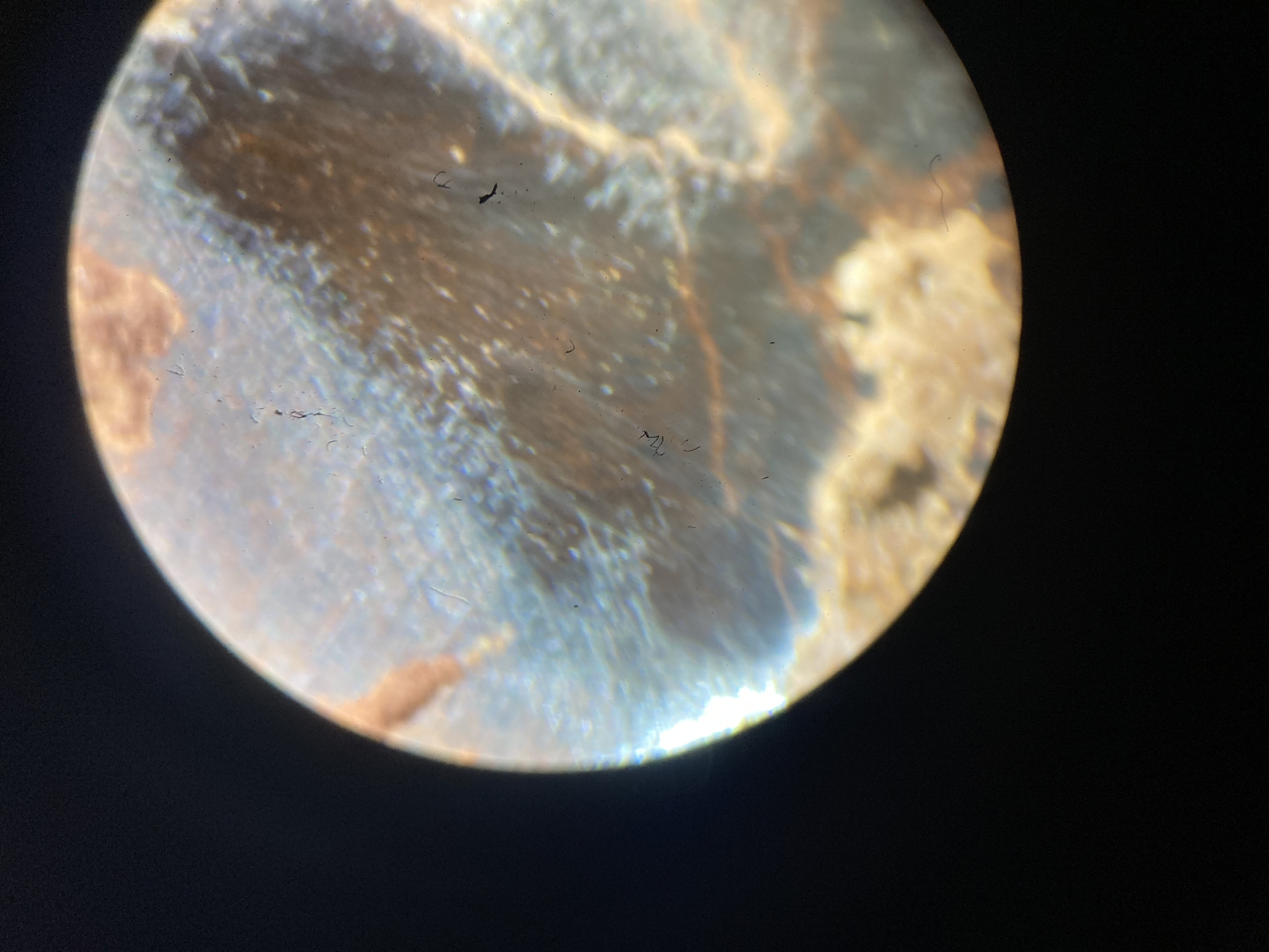

le poli miroir est sombre super brillant

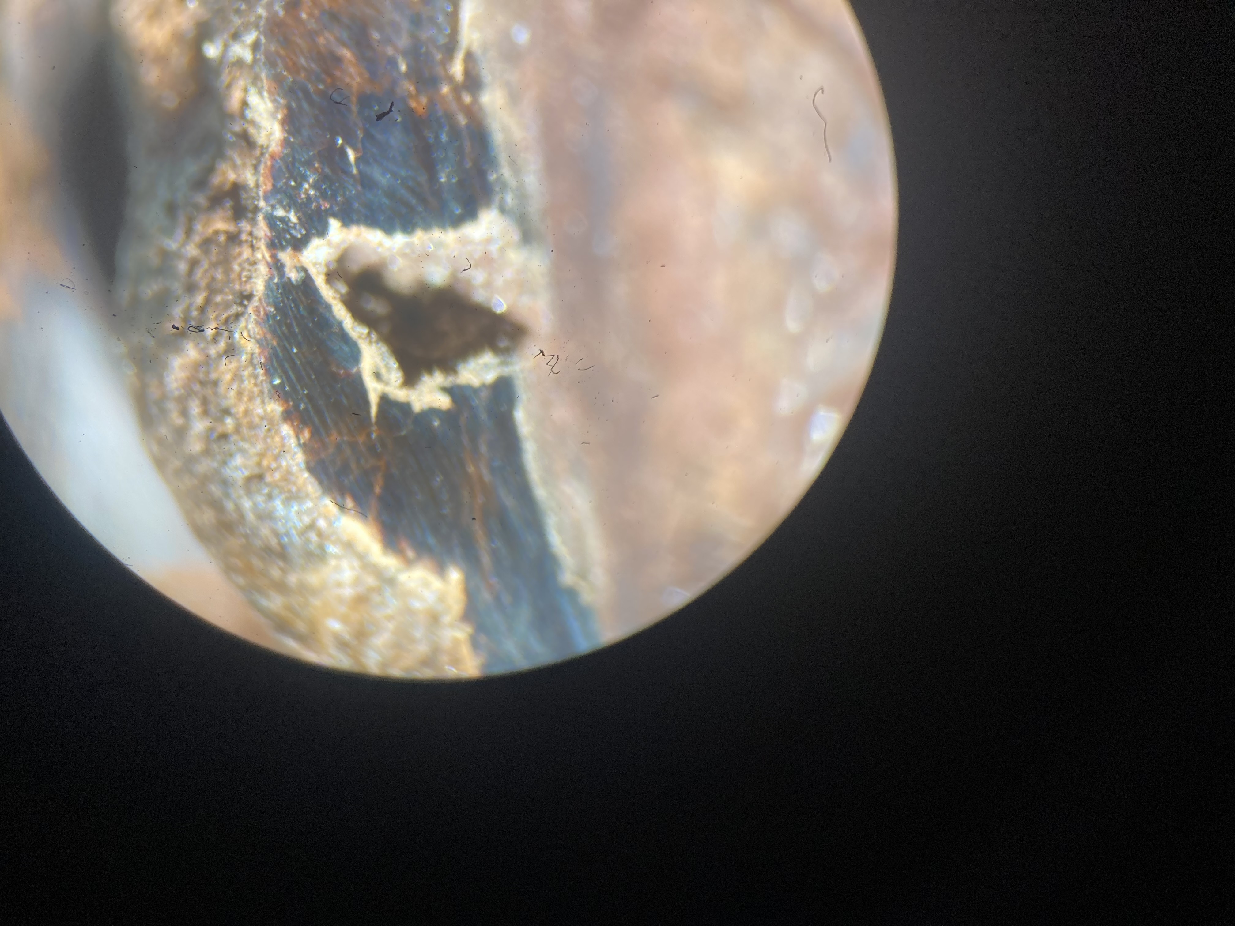

à la binoculaire je ne vois que des petites taches plus claires, des filets sous un aspect vitreux
il n'y a pas de pliage de la matière
j'ai trouvé ça dans un endroit que je connais bien, le Gard fiché dans une dalle de calcaire

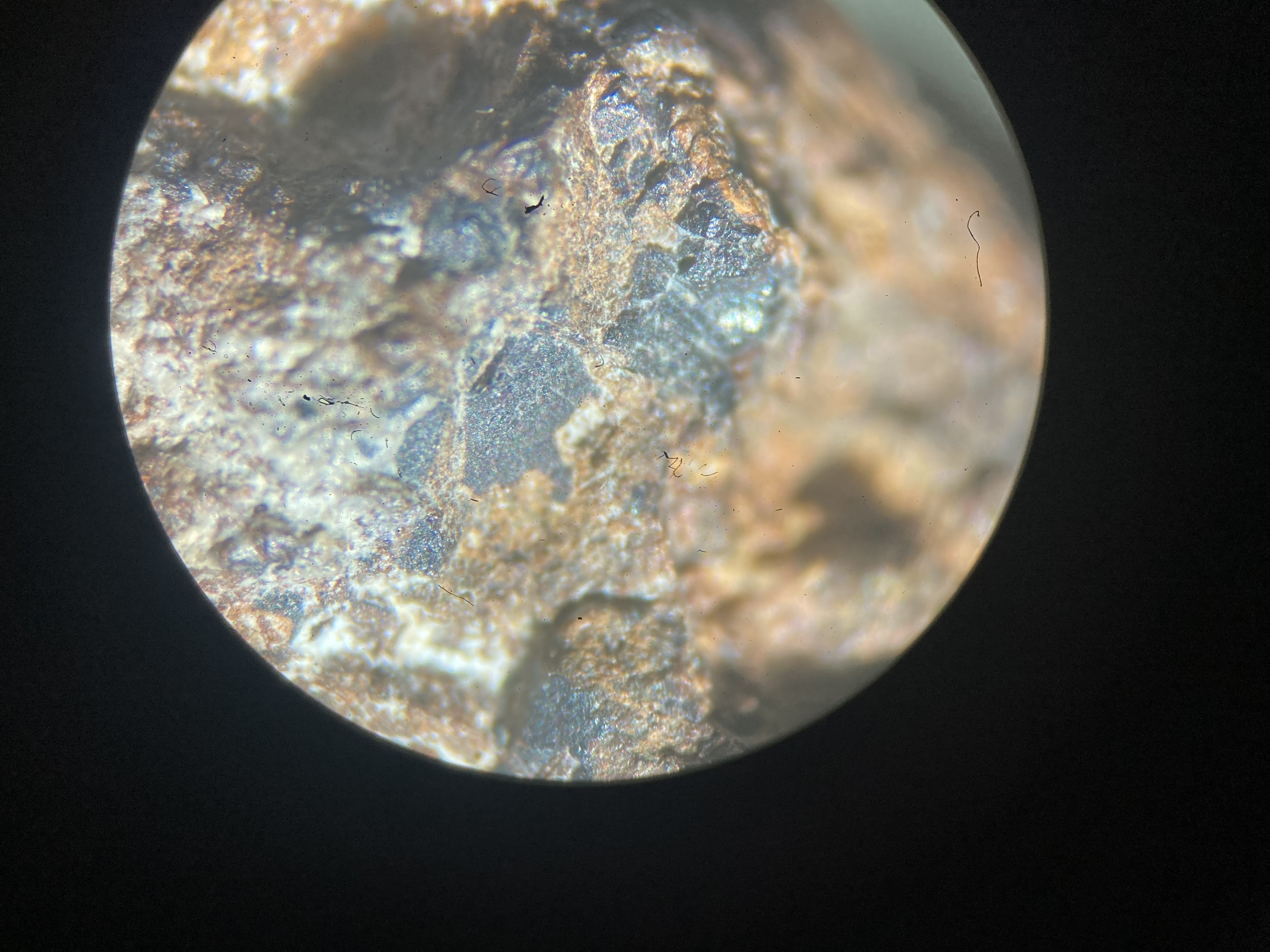

encore qqs photos pas très abouties faites avec mon mobile du coté creux

j'ai pris cette autre photo photo
la surface est un miroir et les couleurs claires fusent ce ne sont pas des fissures
